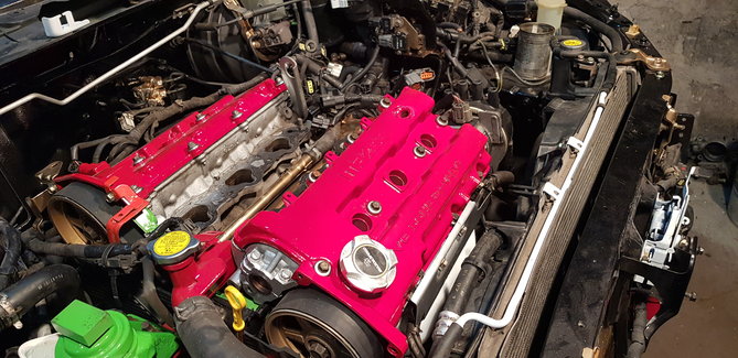

Dzięki ;) Nie ukrywam że w tym miesiącu bym chciał aby już samo jeździło, bo nie mam siły go przepychać a za chwilę trza go będzie co chwilę obracać przez warunki garażowe. Jak uzupełnię komorę to trochę też gratów ubędzie z warsztatu, a nie ukrywam, że rozebrane auto prawie co do ostatniej śrubki zajmuje naprawdę sporo miejsca... Same poszukiwania teraz wszystkich gratów... to jakaś masakra...
Dopisano 03 sty 2019 21:42:
I maly update... niby nic ale cos...najgorsze to.jest to mycie kazdej pierdoly, czyszczenie kazdej srubki itd ale przynajmniej na koniec bedzie si....

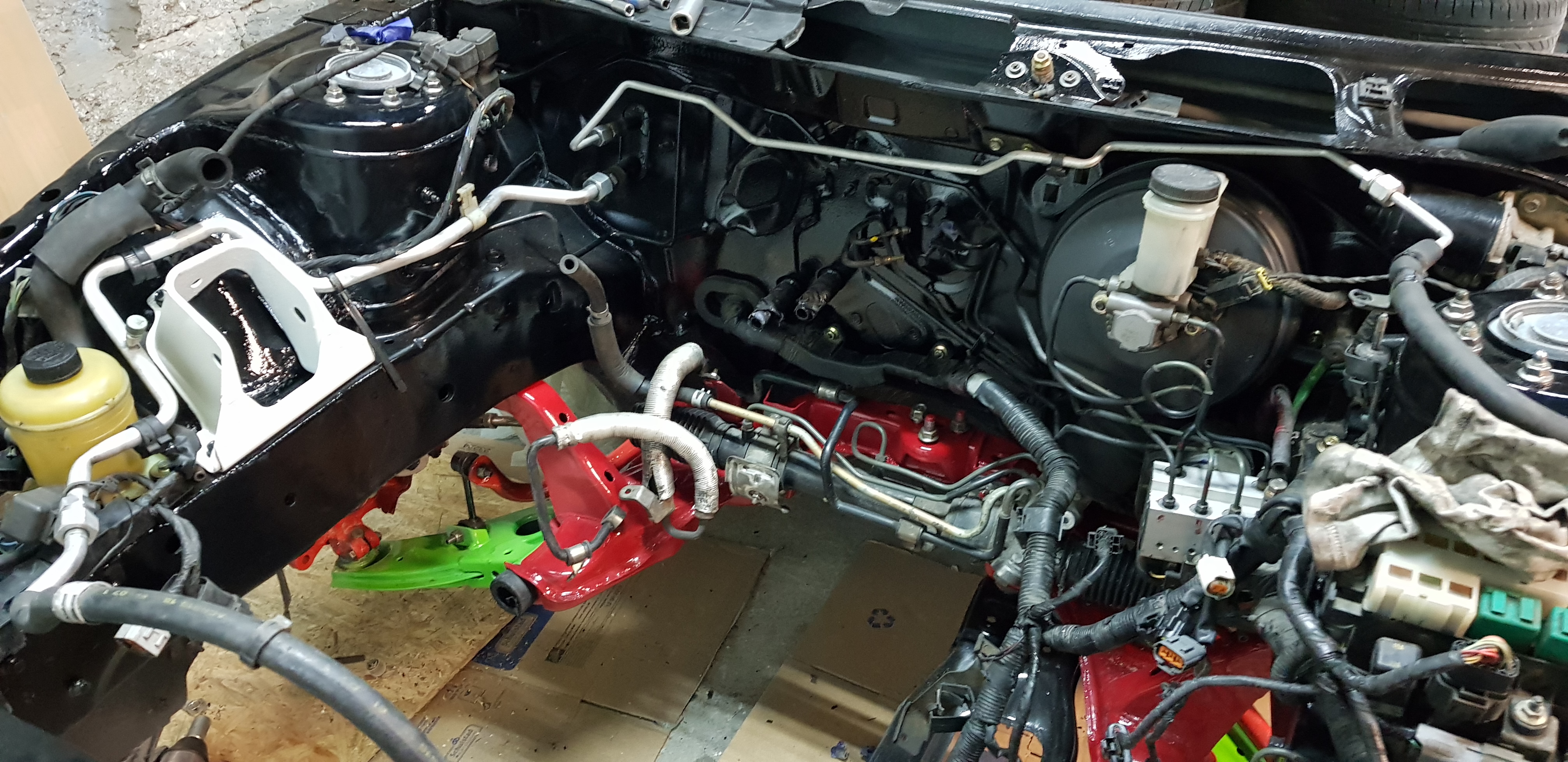

Postprzez radar88 » 10 sty 2019, 10:25

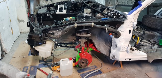

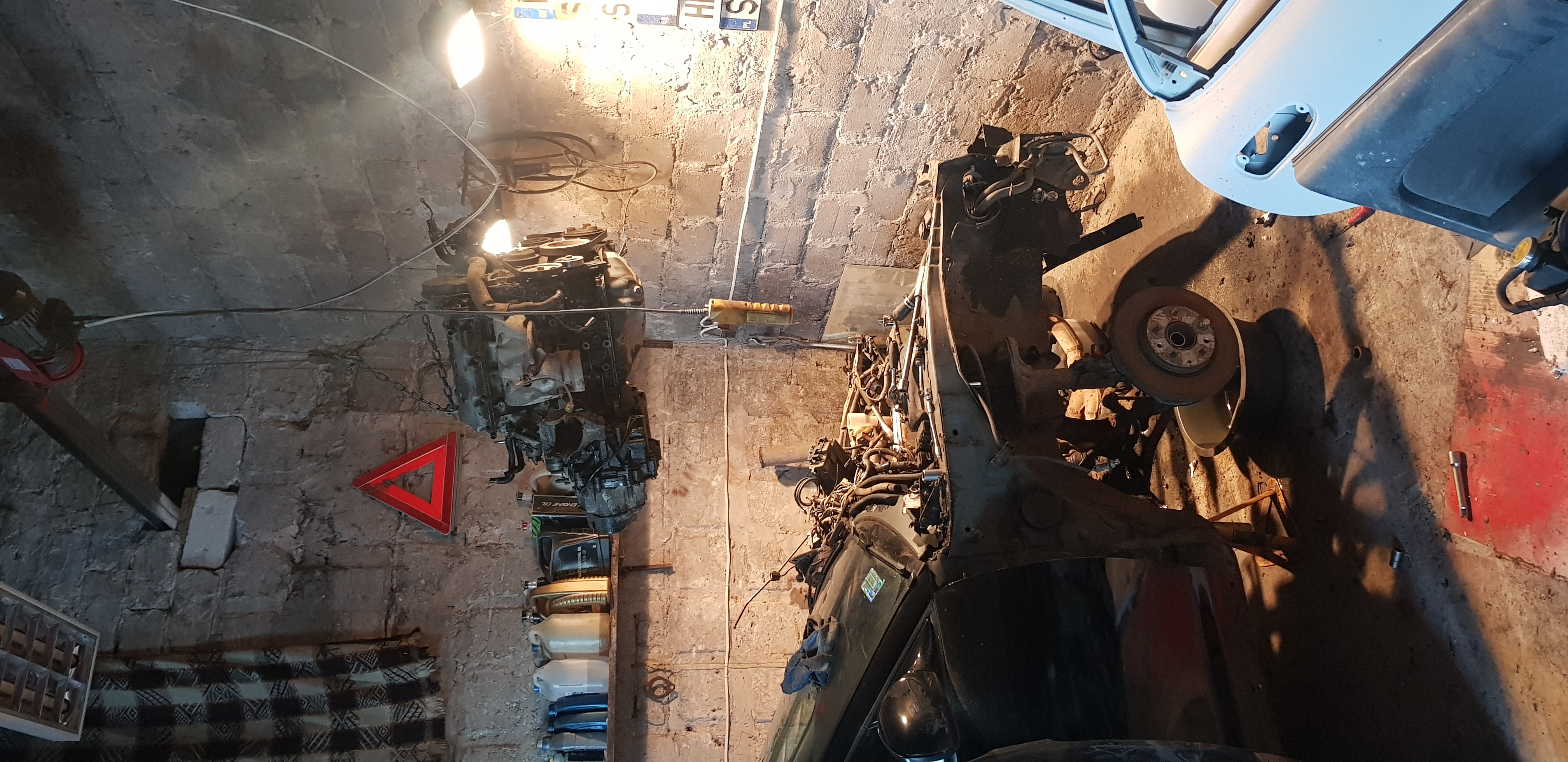

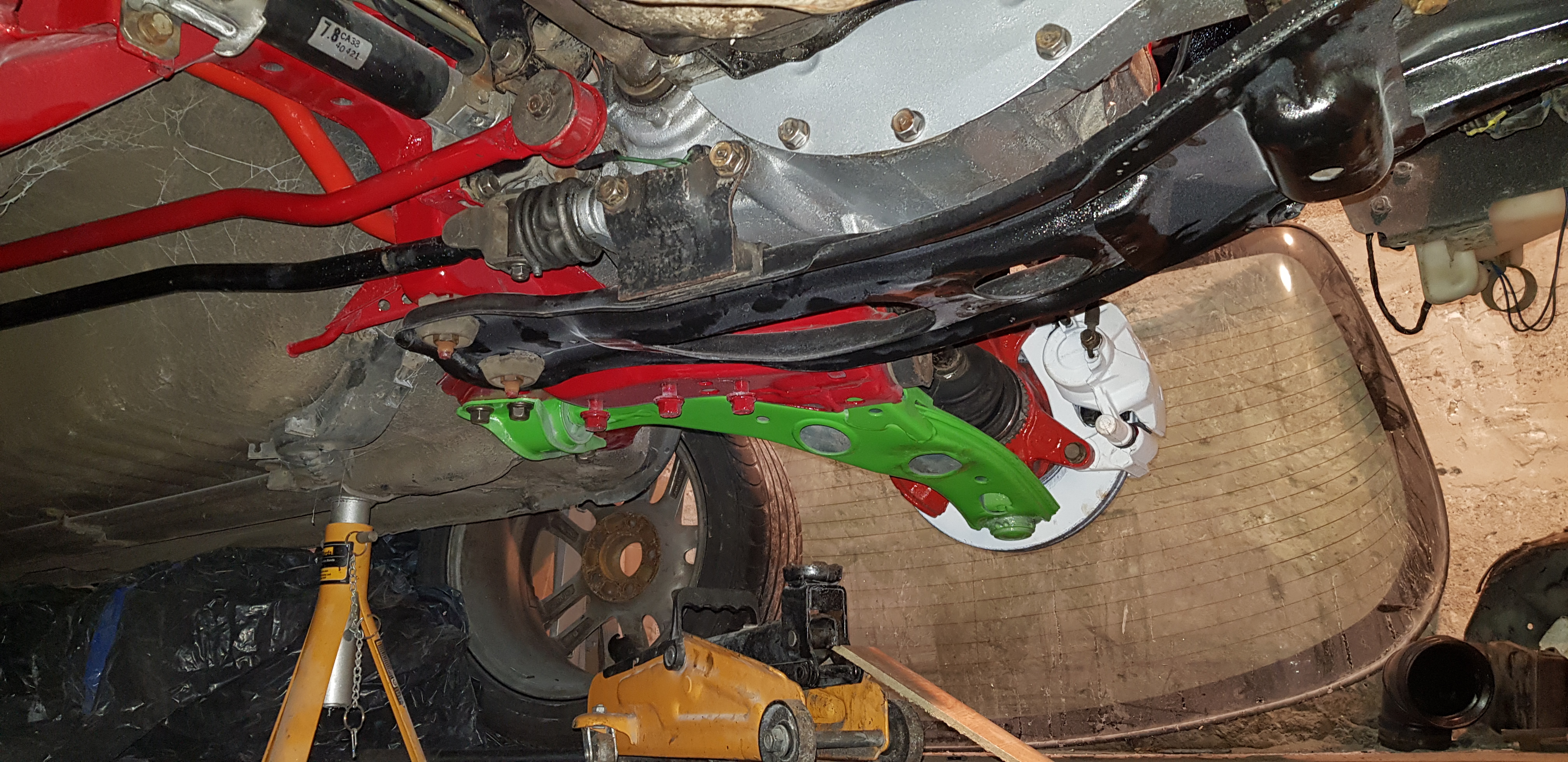

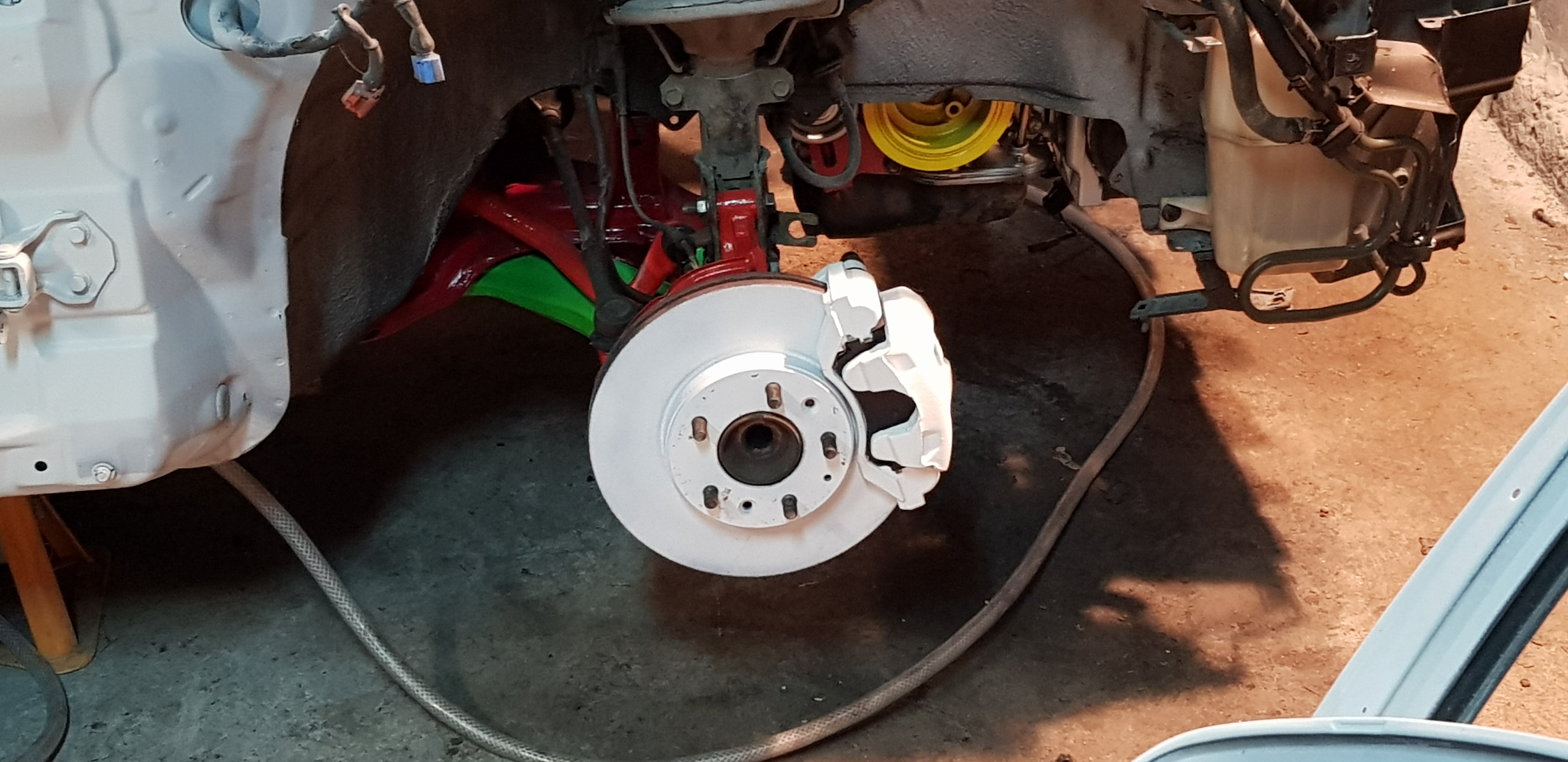

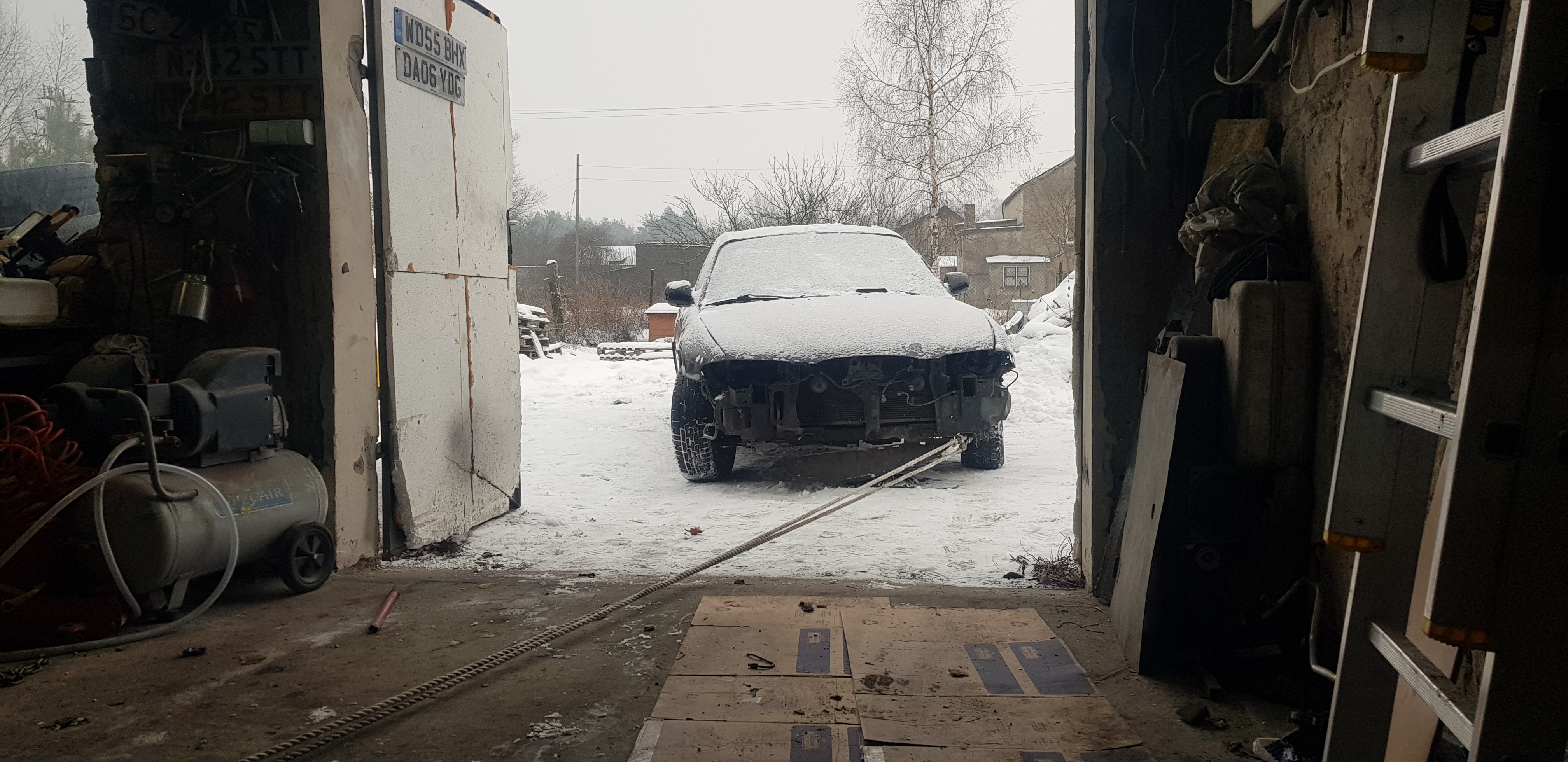

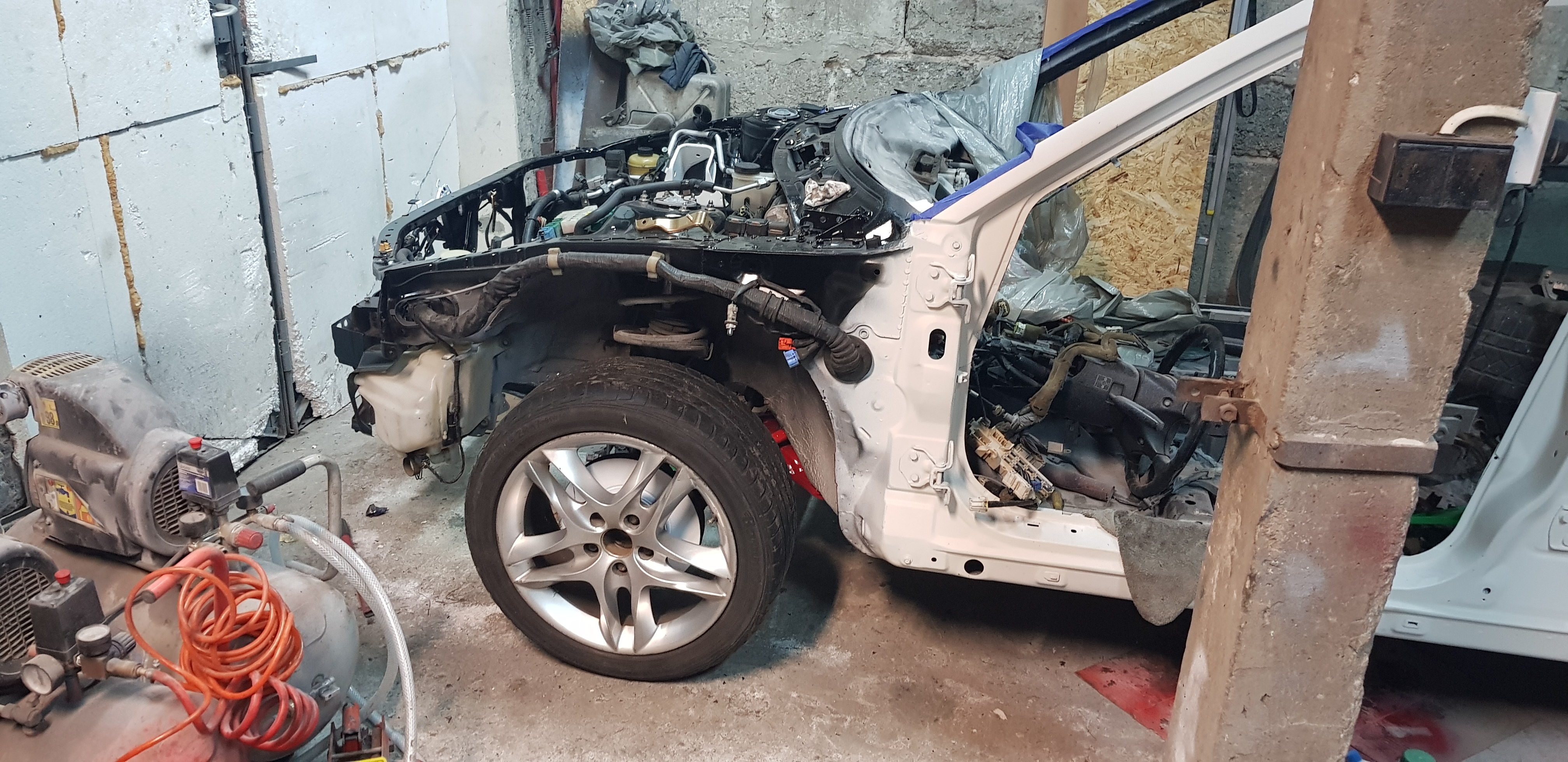

Auto postawione na kolach. Czyszczenia blaszek, blaszeczek, malowania i szykowania od groma, do tego nie moge oczywiscie znaleźć kilku rzeczy, czyli norma :)
Czarny Xedos "kameleon" nie chce współpracować w sensie nie chche odpalać , po godzinie i 2 aku, jak odpalił to nie trzyma obrotów jałowych, chyba wie ze dni ma policzone.
Wczoraj zalozone tarcze i kola na przymiarke...jeszcze w zawiasie brakuje sprezyn Eibach ale to wszystko w swoim czasie.

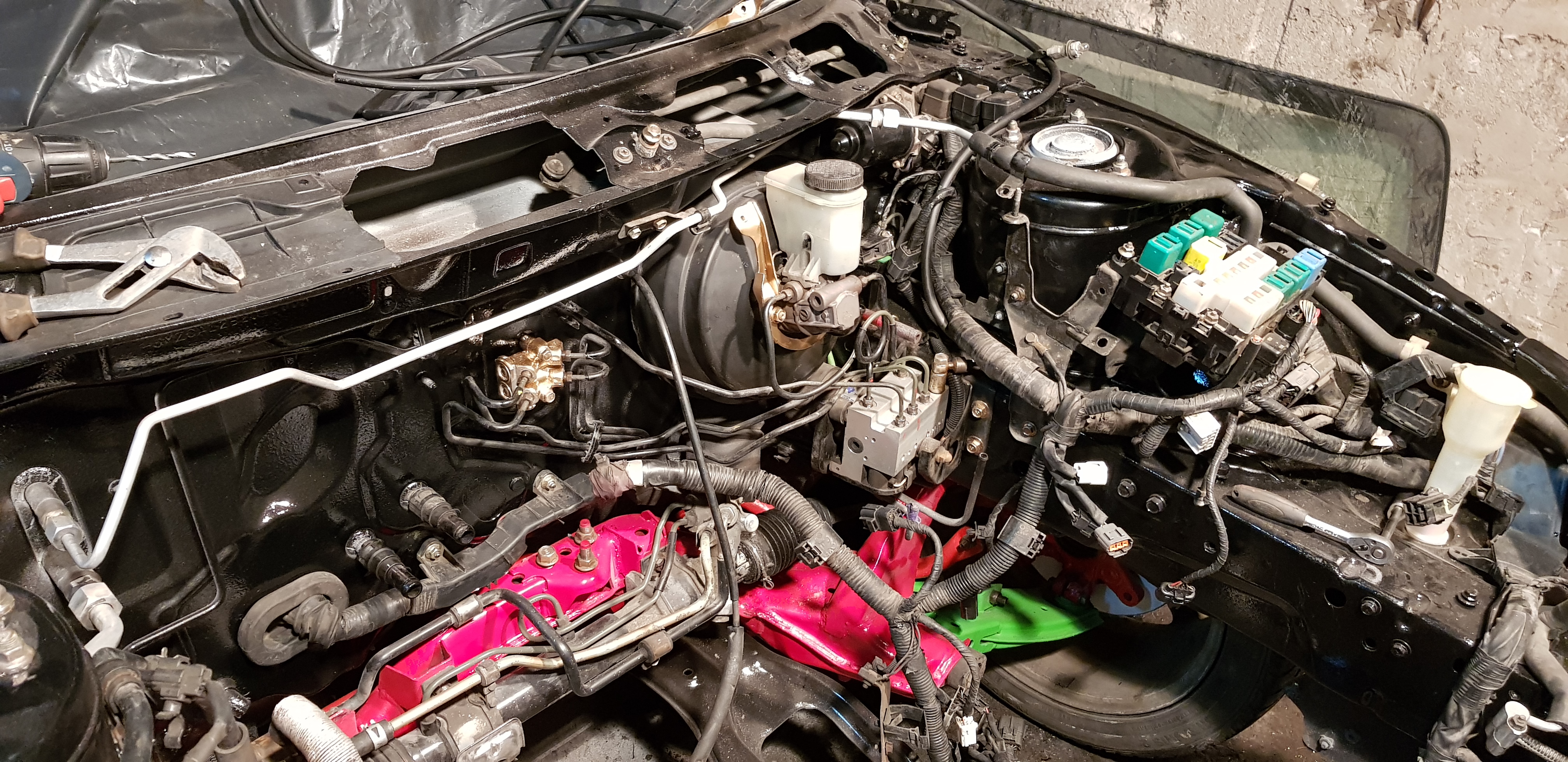

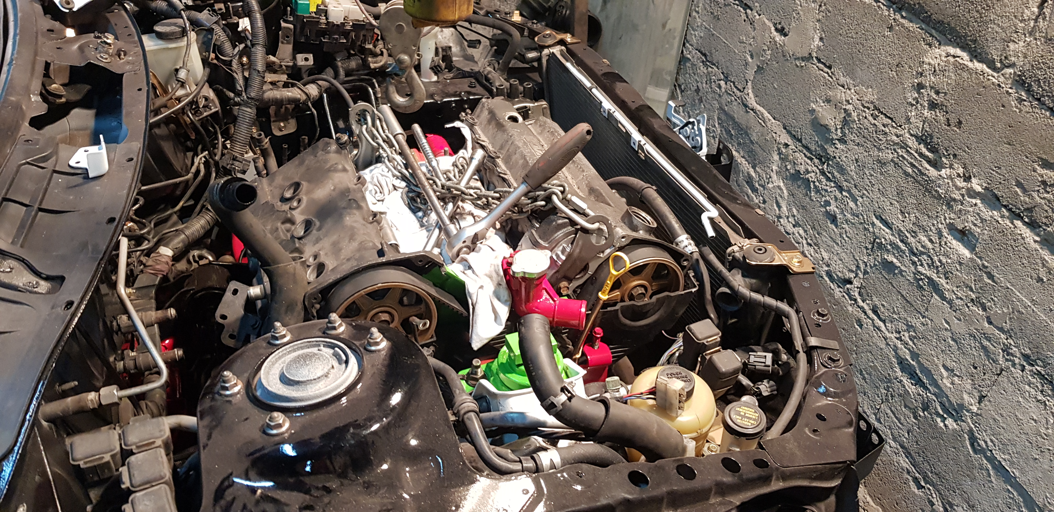

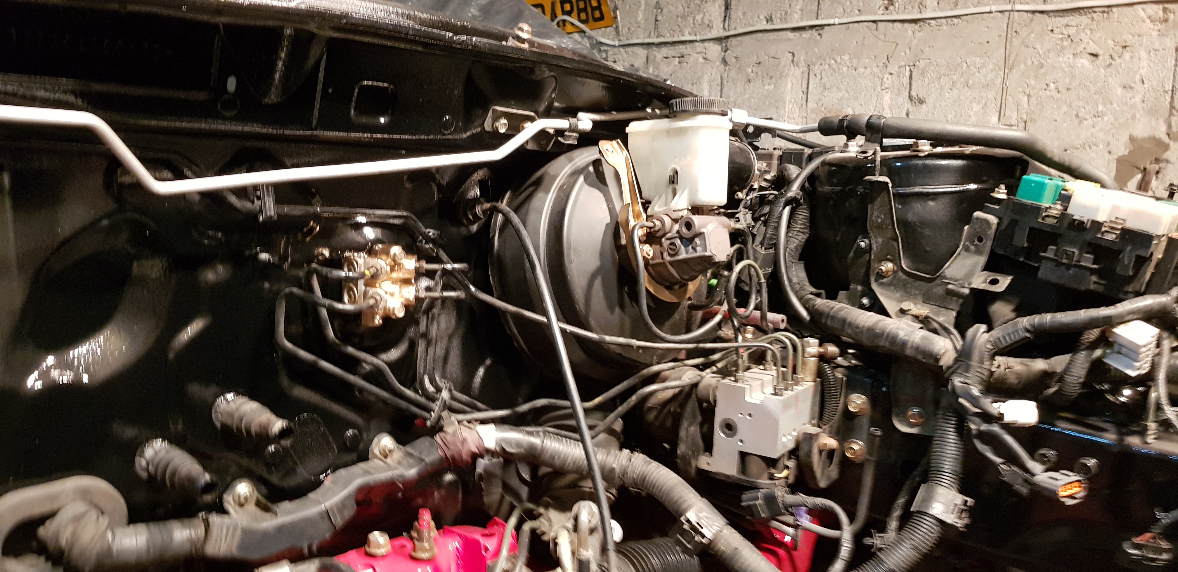

Postprzez radar88 » 12 sty 2019, 18:17
Kolejny dzien zmagań i kolejne przede mną...
Wjeżdżamy
KaeL zastepczy....
Kabel do akumulatora....

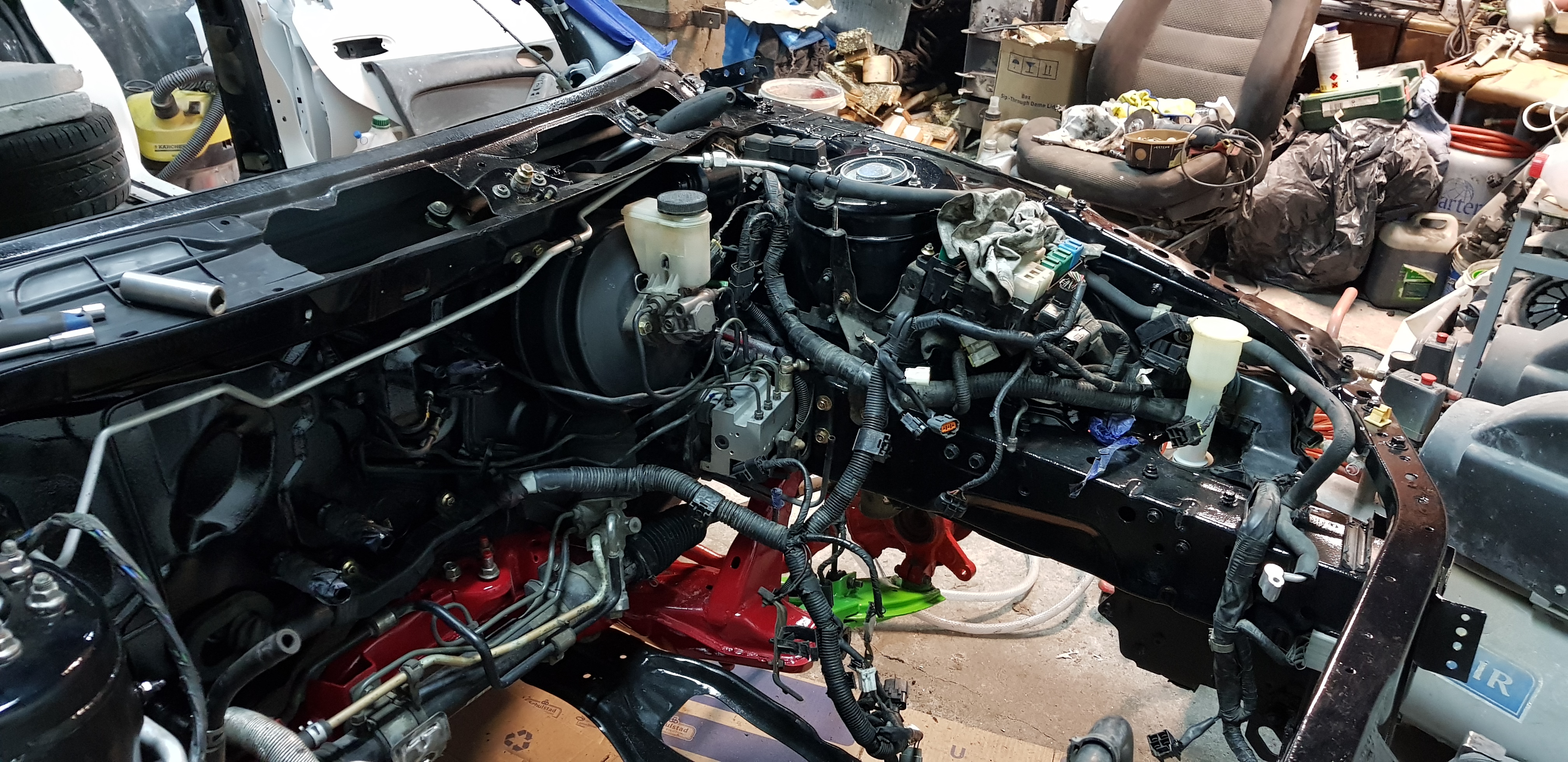

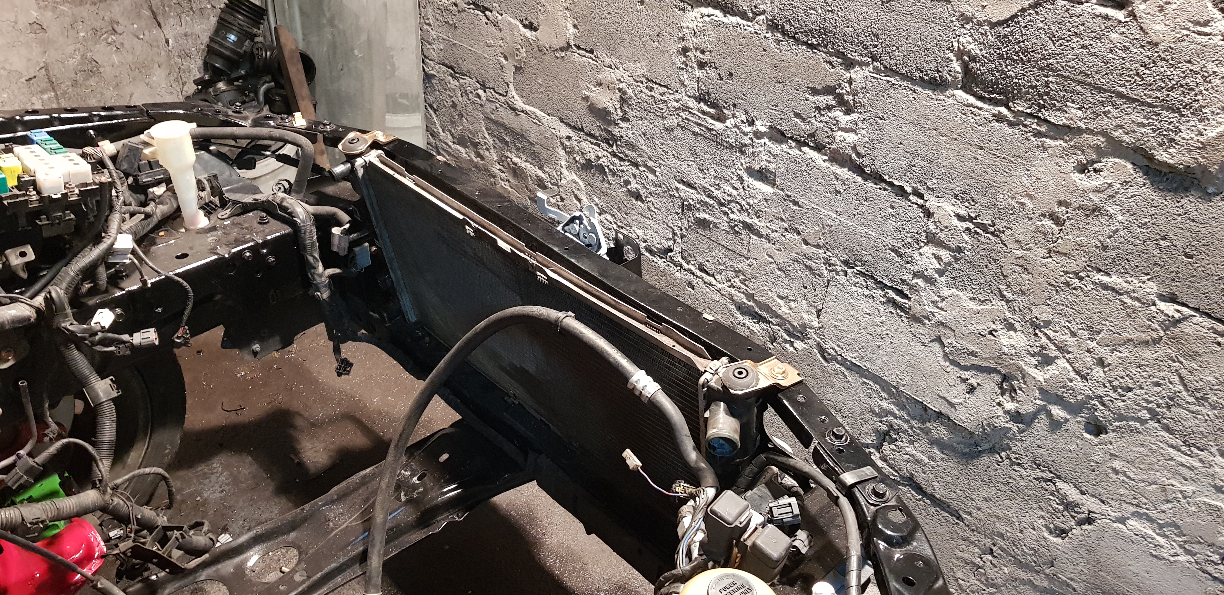

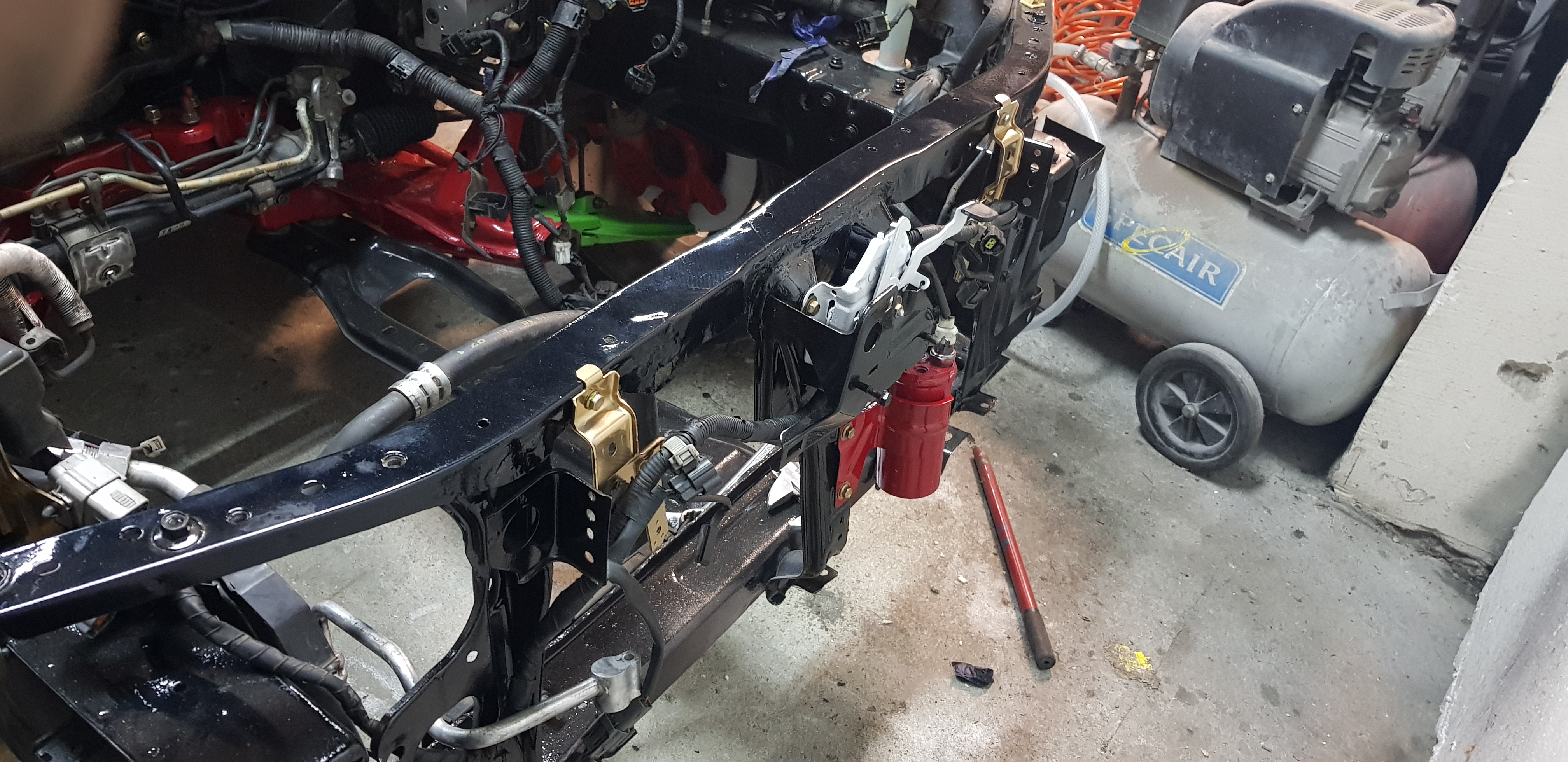

Postprzez radar88 » 13 sty 2019, 20:49
Skladanie dalszy ciąg....mysle ze juz nie dlugo bedzie rozruch...

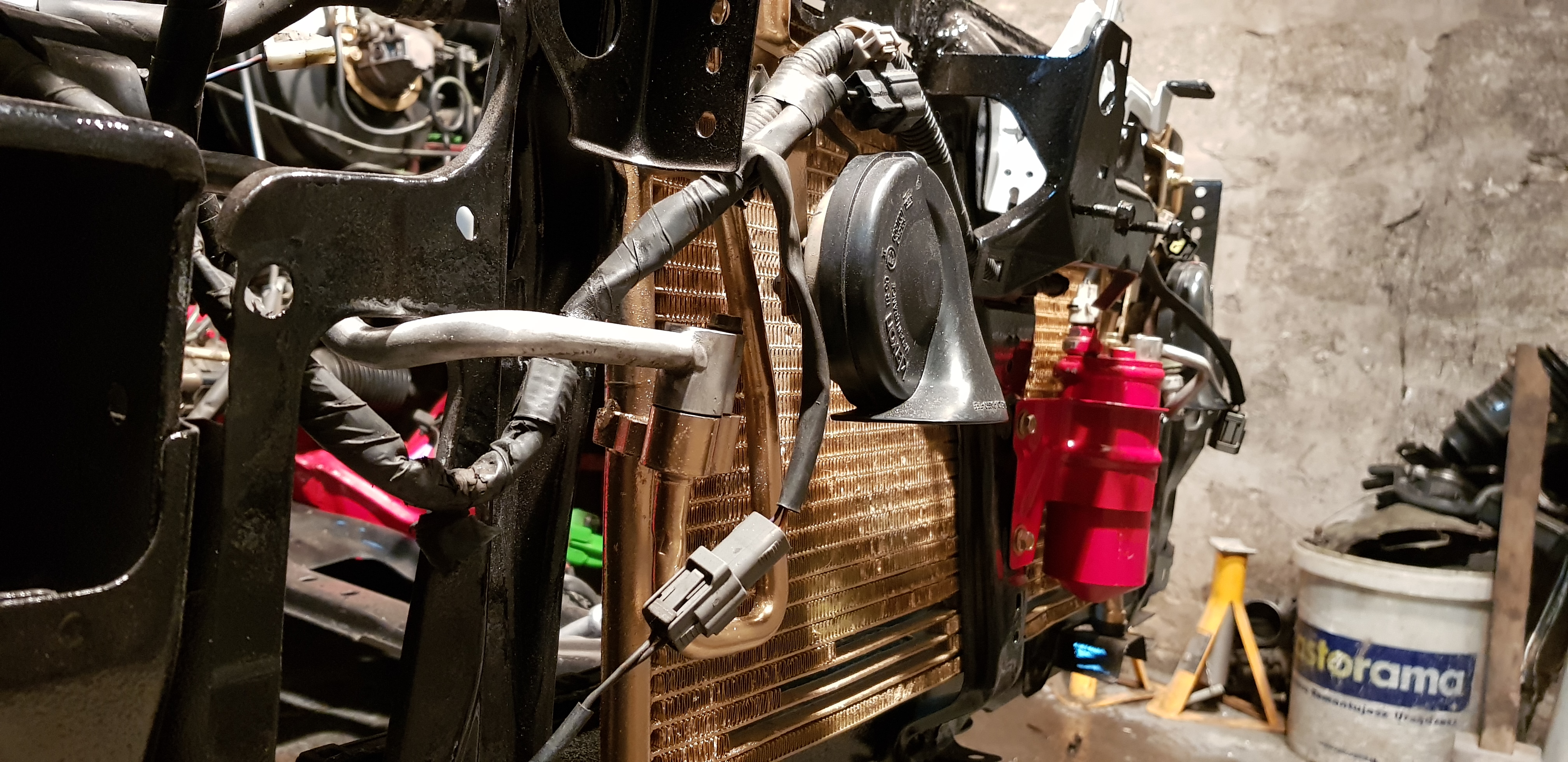

Przymiarka chlodnicy cieczy

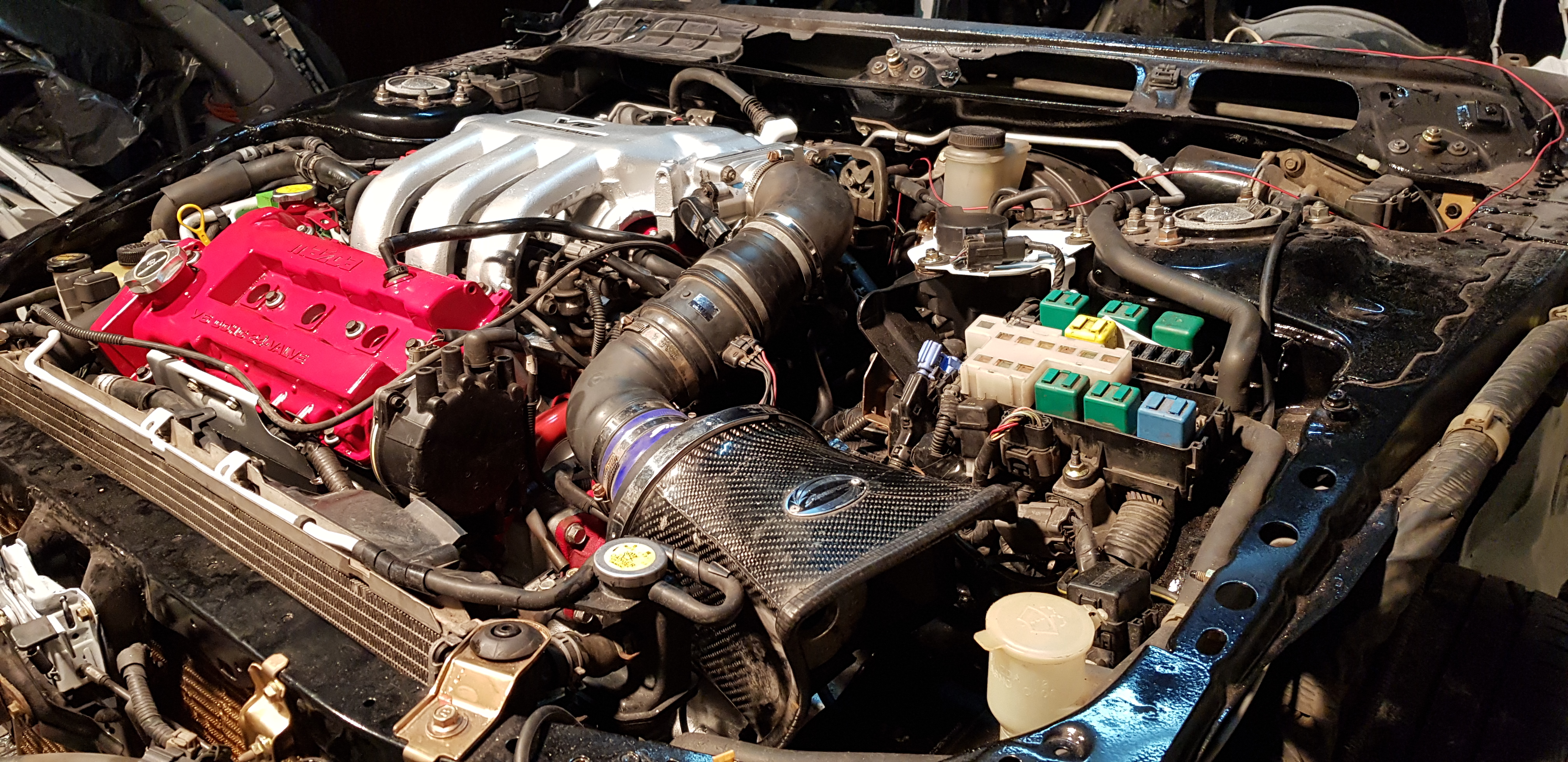

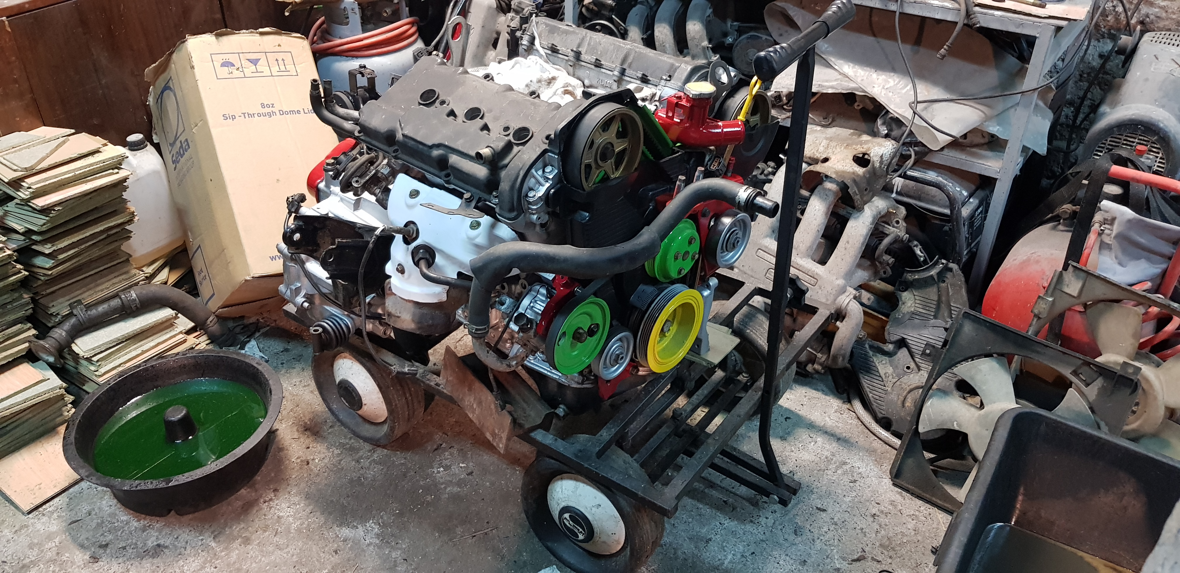

Postprzez radar88 » 27 sty 2019, 14:09
sylwo napisał(a):Kamil :| szacun <spoko>
Dzięki...prace jakoś pomału o przodu idą...
Niron napisał(a):szaleństwo :D
Czemu szaleństwo ??

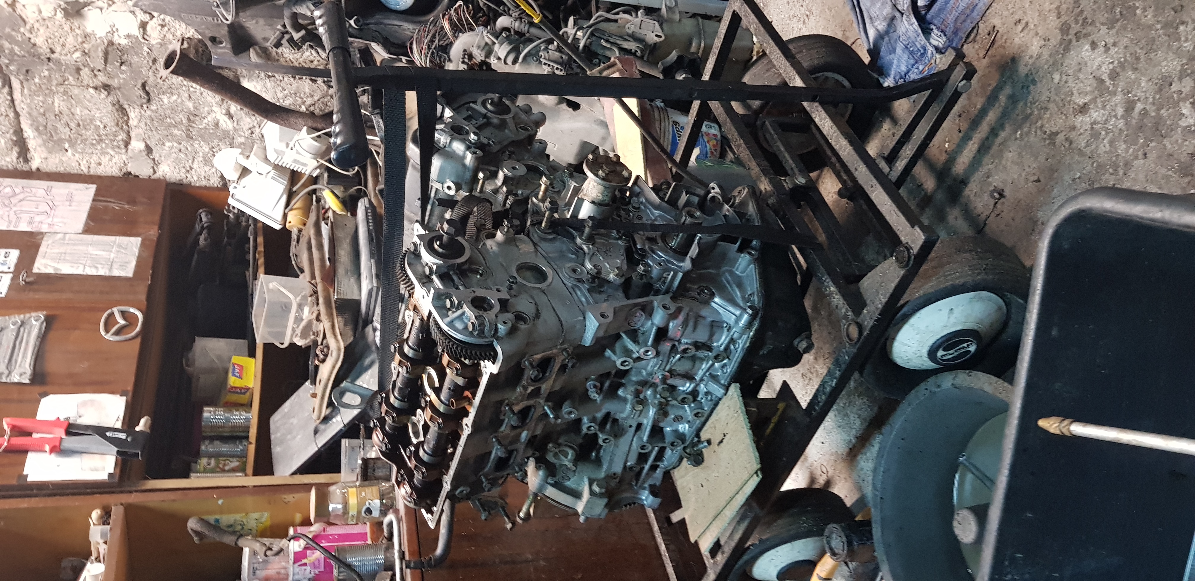

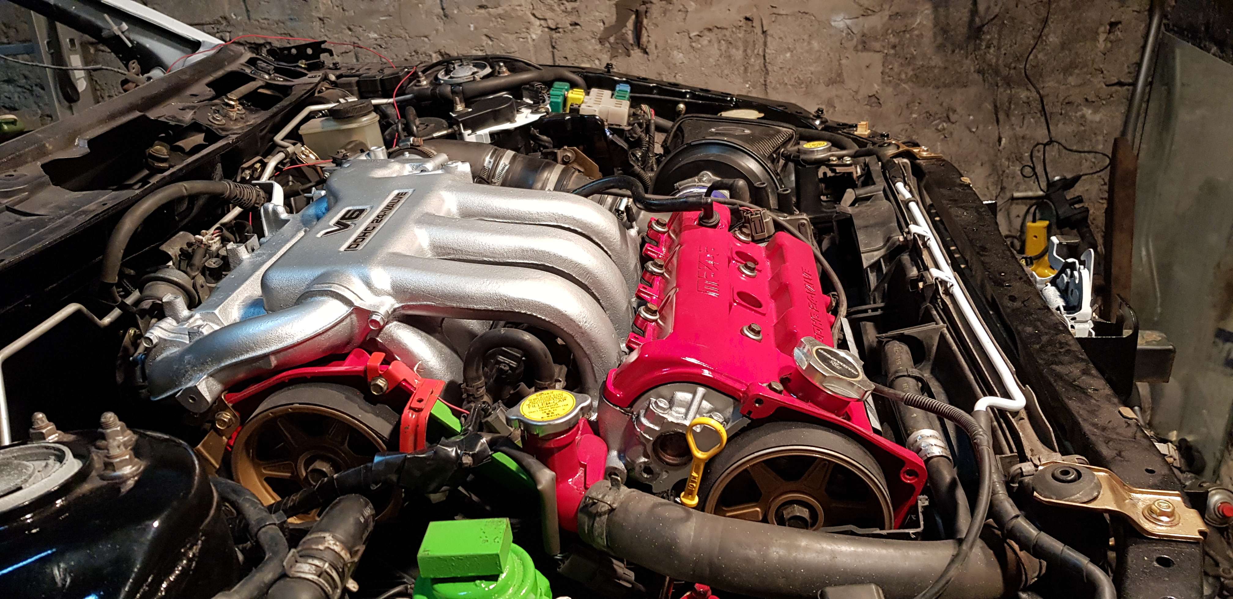

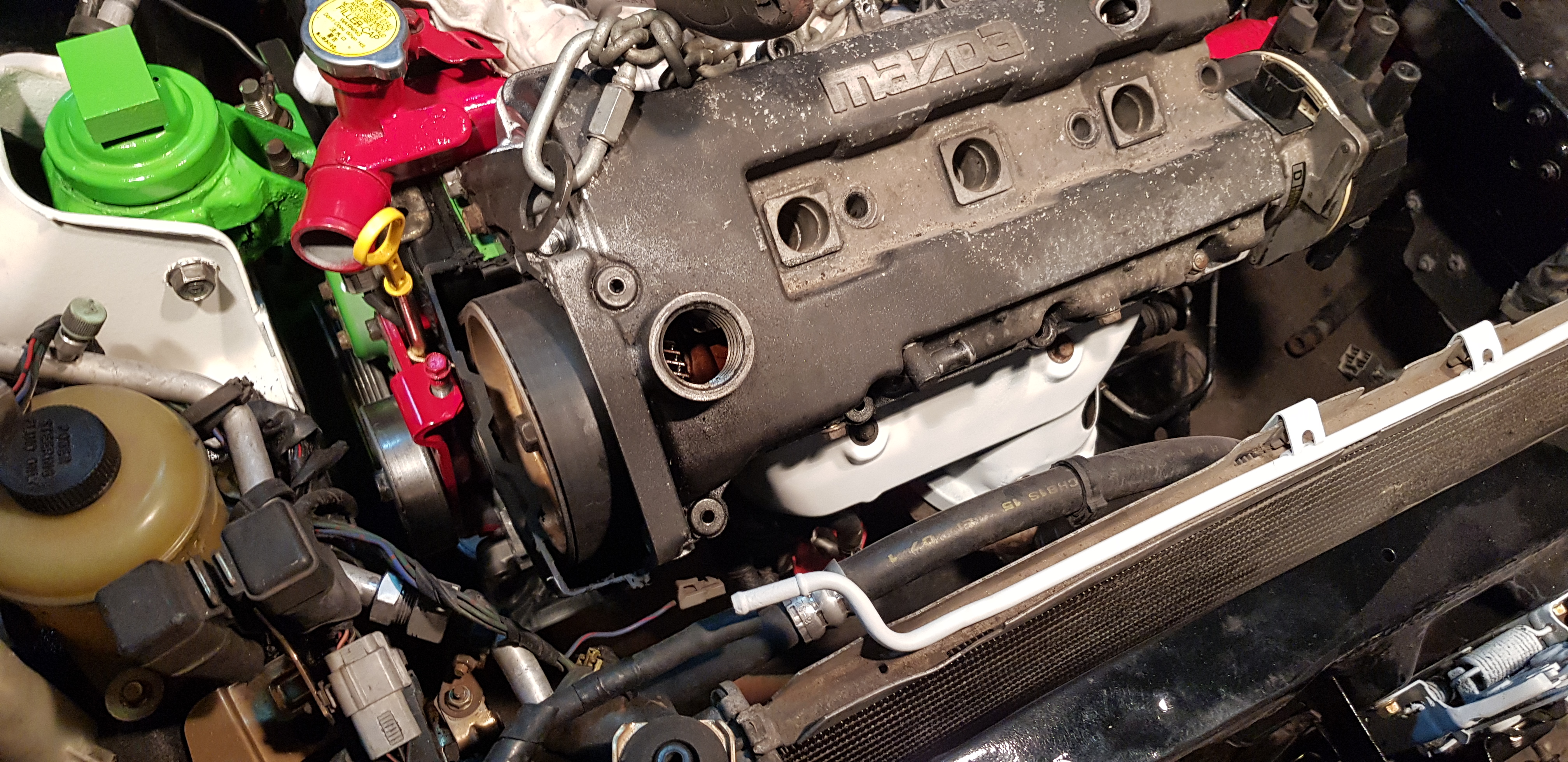

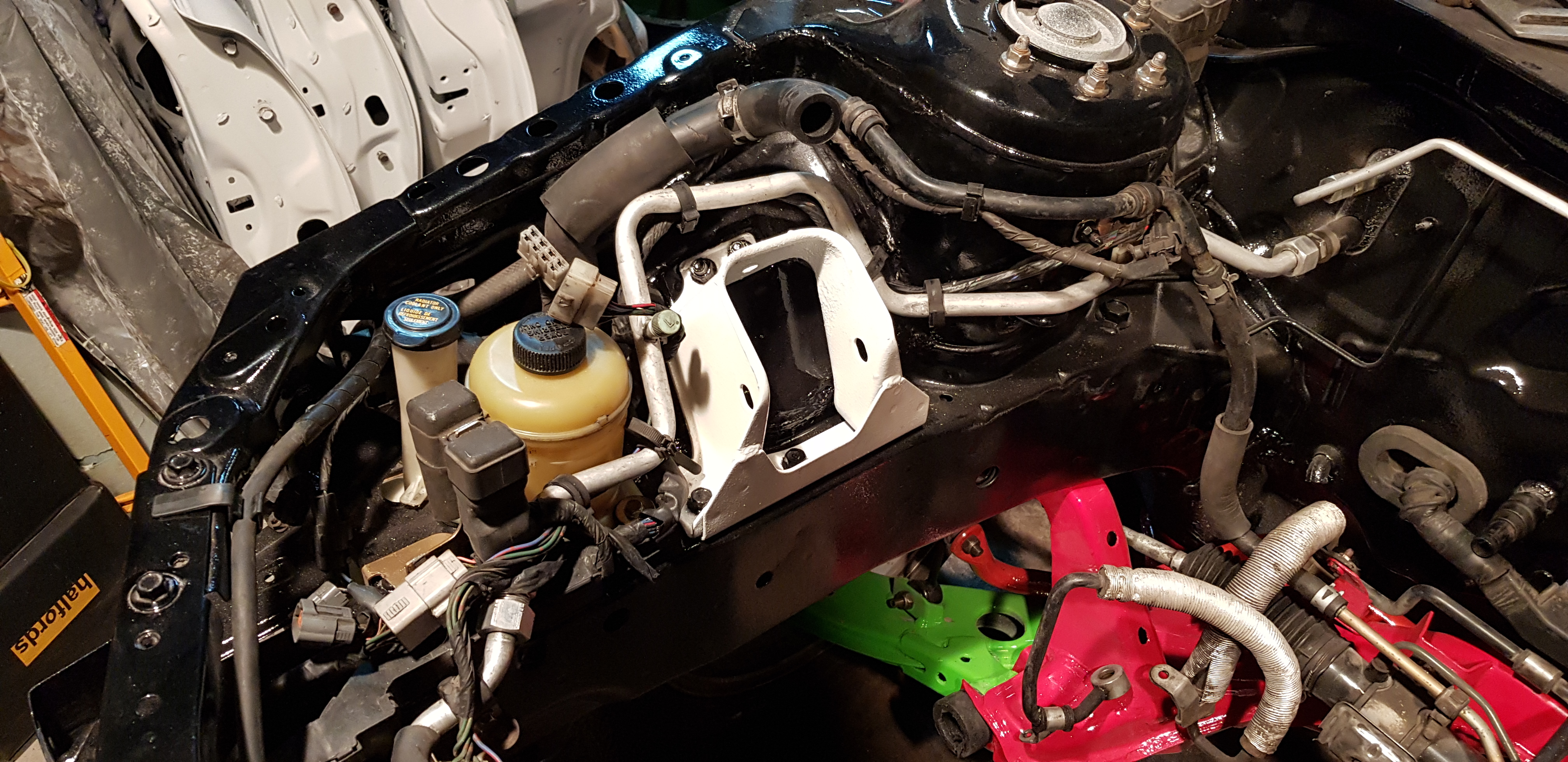

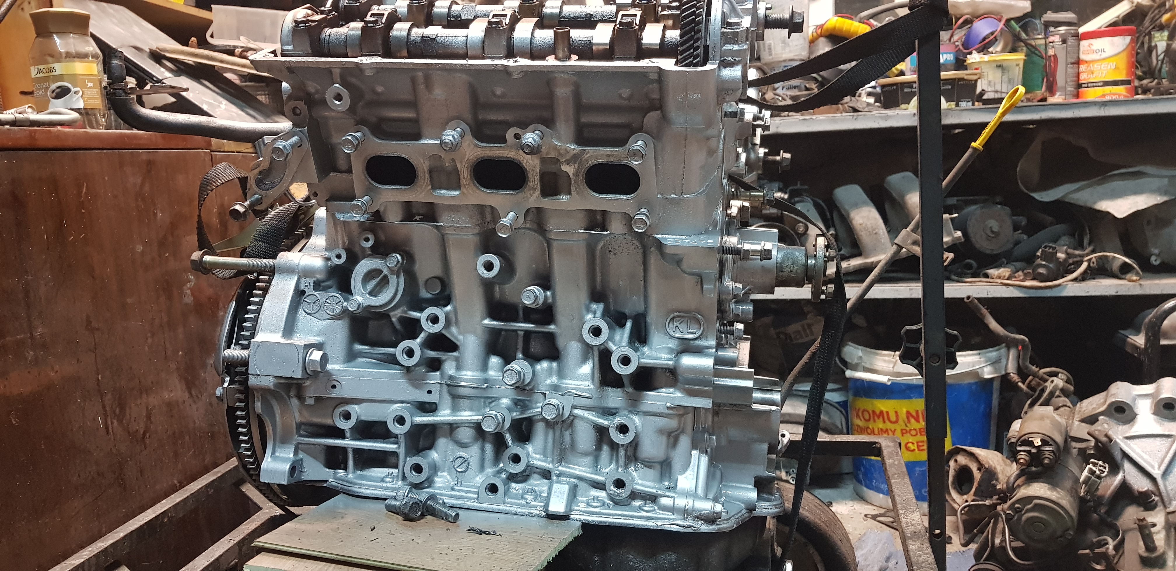

Kilka fotek z ostatnik kilku dni, a na pierwszej stronie aktualizacja pierwszego posta o film.
Kamil
Od: 24 kwi 2009, 19:24
Posty: 5563 (23/27)
Skąd: Częstochowa/Teklinów ŚL
Postprzez jedrzej07 » 28 sty 2019, 08:13
Silnik wygląda jakby wyszedł prosto z fabryki.
Kolory dość kontrowersyjne ale roboty to kosztuje na prawdę nie mało. Szacun <spoko>
Od: 16 mar 2009, 21:08
Posty: 2049 (2/16)
Skąd: Piotrków Kujawski
Postprzez Matthew90 » 28 sty 2019, 10:35
Nieźle ten wózeczek zapierdzielałby z tym silnikiem:D
Od: 27 maja 2015, 15:22
Posty: 460 (0/2)
Skąd: Jaworzno
Postprzez krzysek71 » 28 sty 2019, 12:49
No coraz bliżej kawał roboty <ok> Mateusz to jest szybki wózek znajomego z Augustowa :D https://youtu.be/o8av0sG_7z8
Od: 22 cze 2010, 20:52
Posty: 805 (0/6)
Postprzez lukkil » 28 sty 2019, 15:47
wszystko fajnie extra ale mam nadzieje że nie zobacze Cię w kolorym tramwaju Trzaskowskiego w Wawie :)
Od: 7 paź 2009, 15:37
Posty: 1066 (0/2)
Skąd: Grodzisk Mazowiecki
Auto: Xedos 2.0 V6 1996r

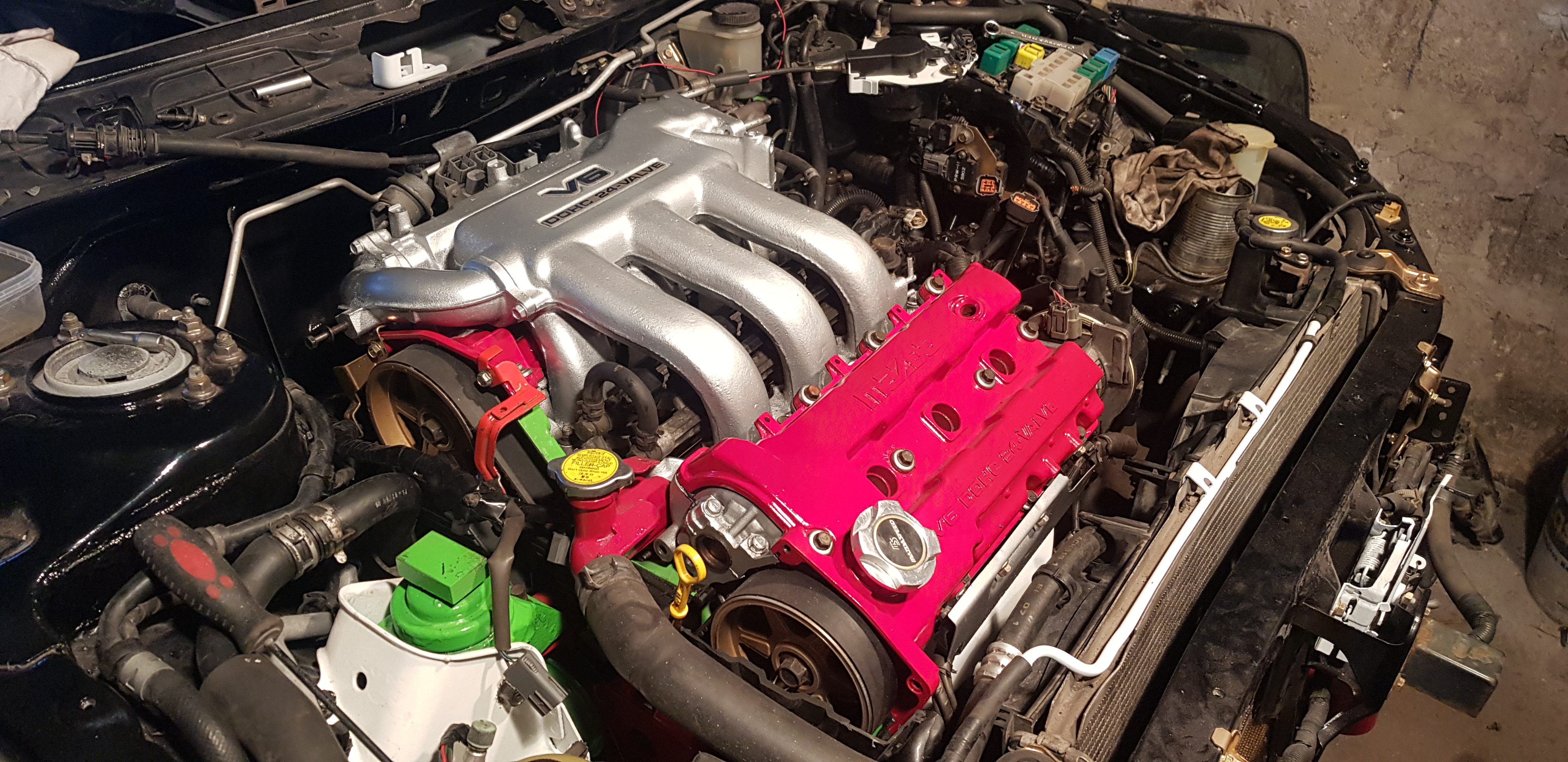

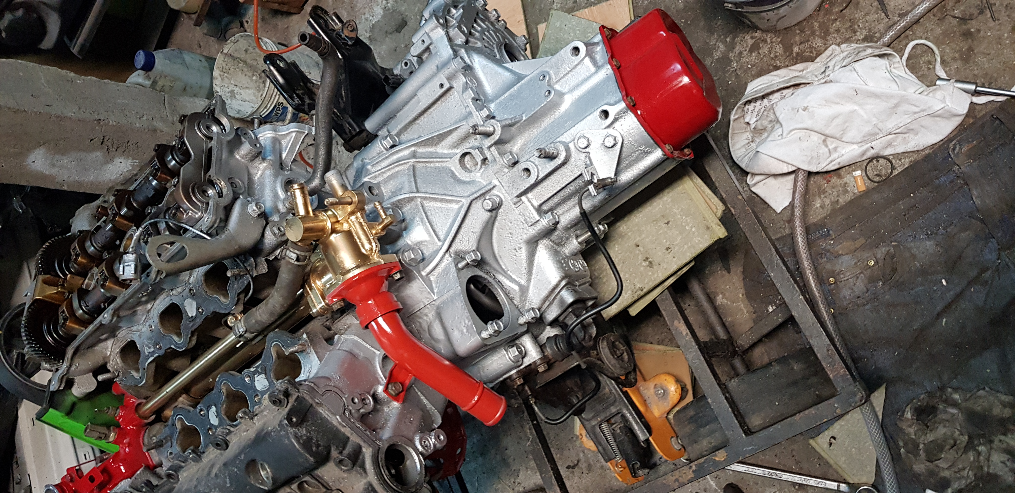

Postprzez radar88 » 31 sty 2019, 15:51
jedrzej07 napisał(a):Silnik wygląda jakby wyszedł prosto z fabryki.
Ma być inaczej niż wszędzie, myślę że po złożeniu wszsytkiego do koopy będzie miało to swój urok, dopóki auto jest nadal w rozsypce może to nie grać do końca.
Matthew90 napisał(a):Nieźle ten wózeczek zapierdzielałby z tym silnikiem:D
Ta tylko jak by go wyhamował <lol> <lol>
krzysek71 napisał(a):No coraz bliżej kawał roboty <ok> Mateusz to jest szybki wózek znajomego z Augustowa :D https://youtu.be/o8av0sG_7z8
Ten wózek widać że raczej o wiele szybszy niż moj :D
lukkil napisał(a):wszystko fajnie extra ale mam nadzieje że nie zobacze Cię w kolorym tramwaju Trzaskowskiego w Wawie :)
Raczej nie... udało się dostać używaną rolkę rozrządu ??...
Specyfikacja na obecną chwilę:

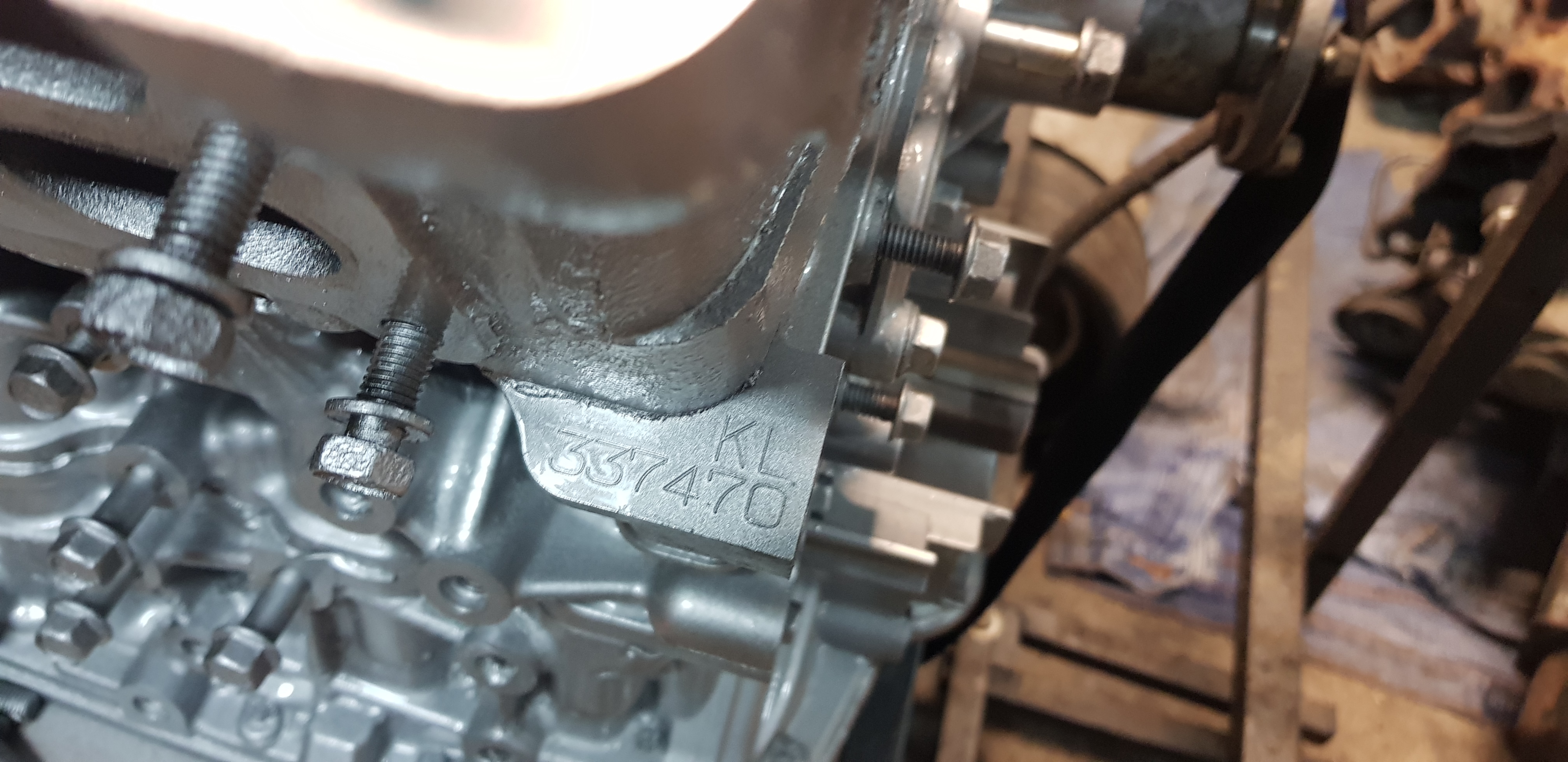

Silnik -KL raczej zwykły
Skrzynia Xedos 6 fabryka

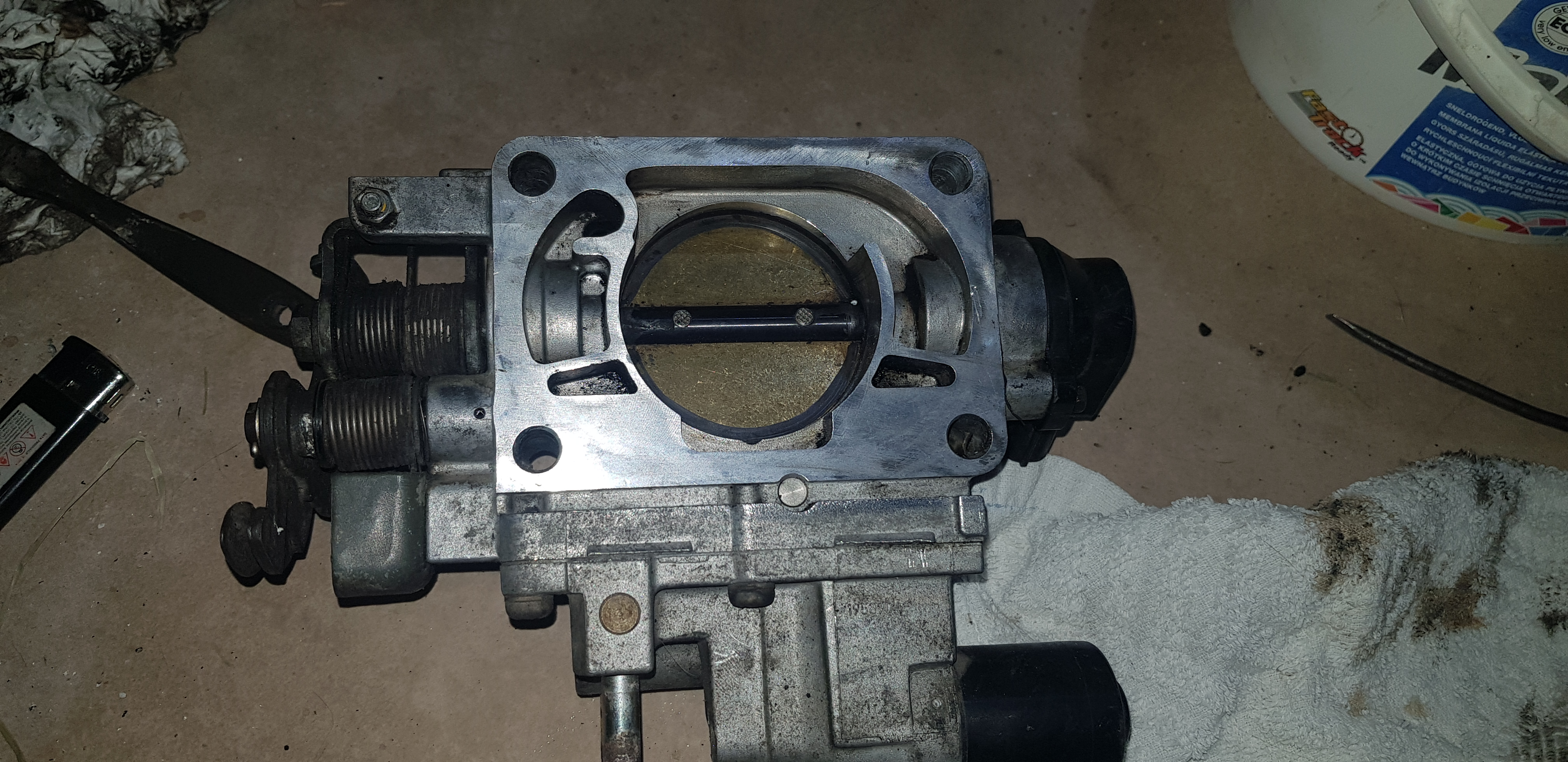

Przepustnica KL01
Przepływomierz JE50- będzie zmiana nie długo na KL47
Kolektor KL – Probe/MX6
Uszczelki pod deklami OE, uszczelki ssaka Reinz, uszczelki wydechu Reinz, nowy olej w skrzyni itd itd.

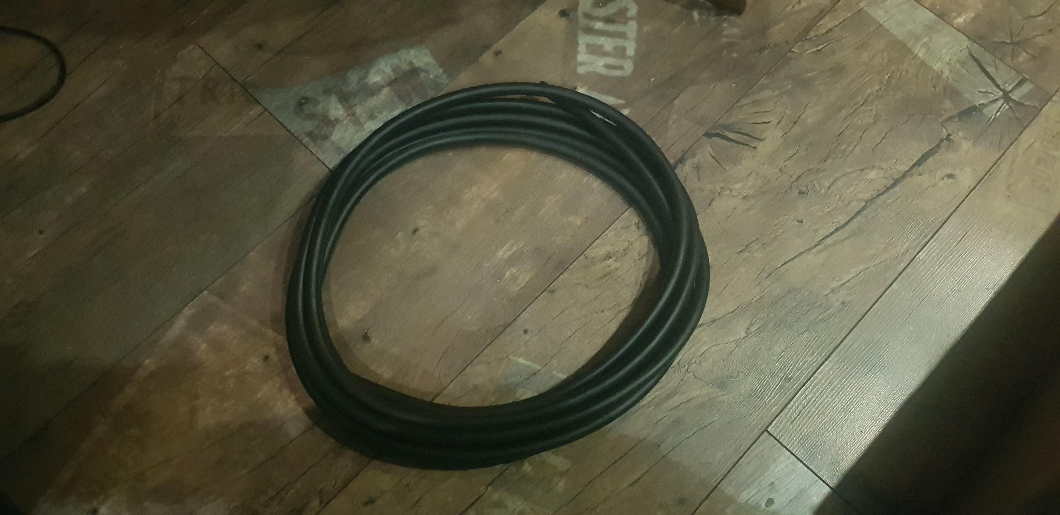

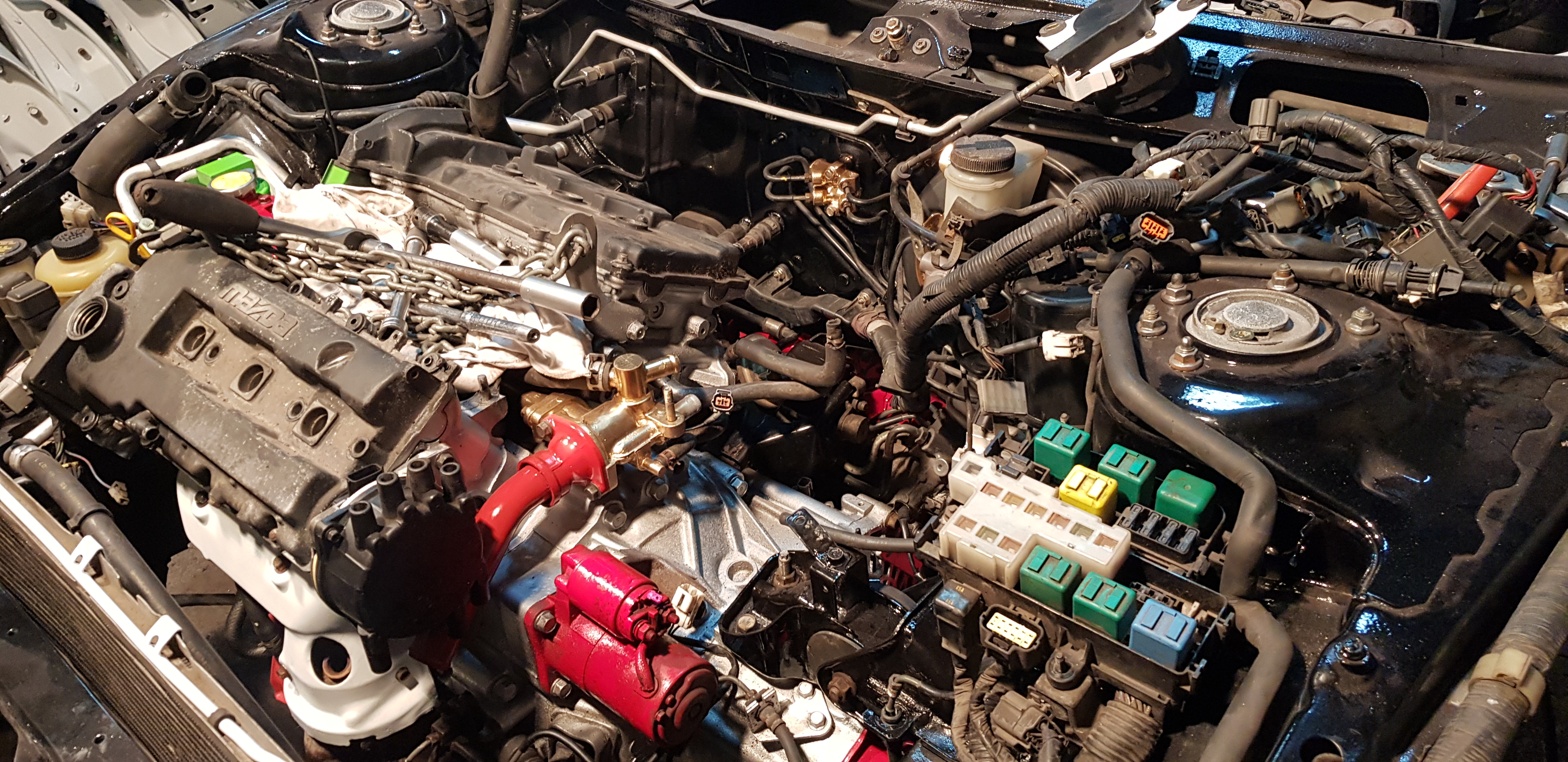

Pierwszy odpał się nie udał, dopiero chyba piąty...wina znana... przeniesiony aku do tyłu i po pierwsze, duża utrata zasilania, przesadziłem z grubością kabla, oraz za słaba masa. Po powrocie do domu będę poprawiał błędy aby to wszystko działało jak należy.
I po długich poszukiwaniach chociaż jednej książki Wirring Diagram X6 w jeżyku ENG, udało mi się w końcu ją dostać, a nawet ciut więcej ;)

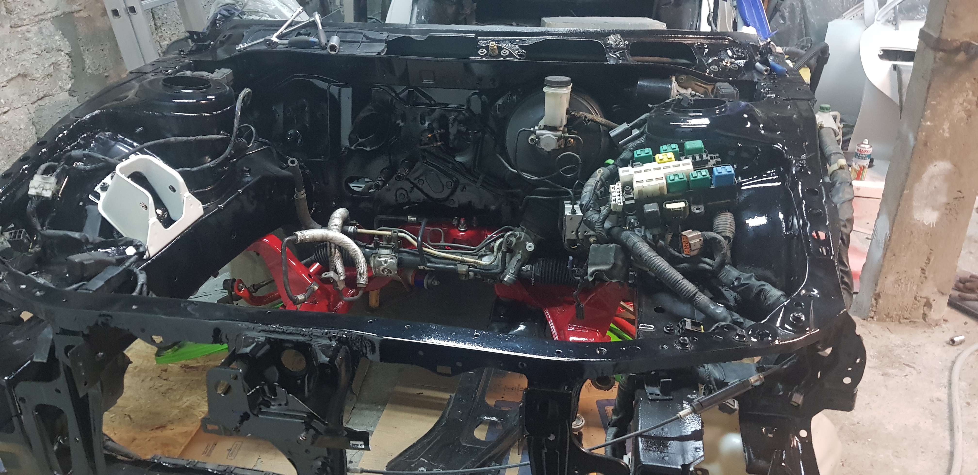

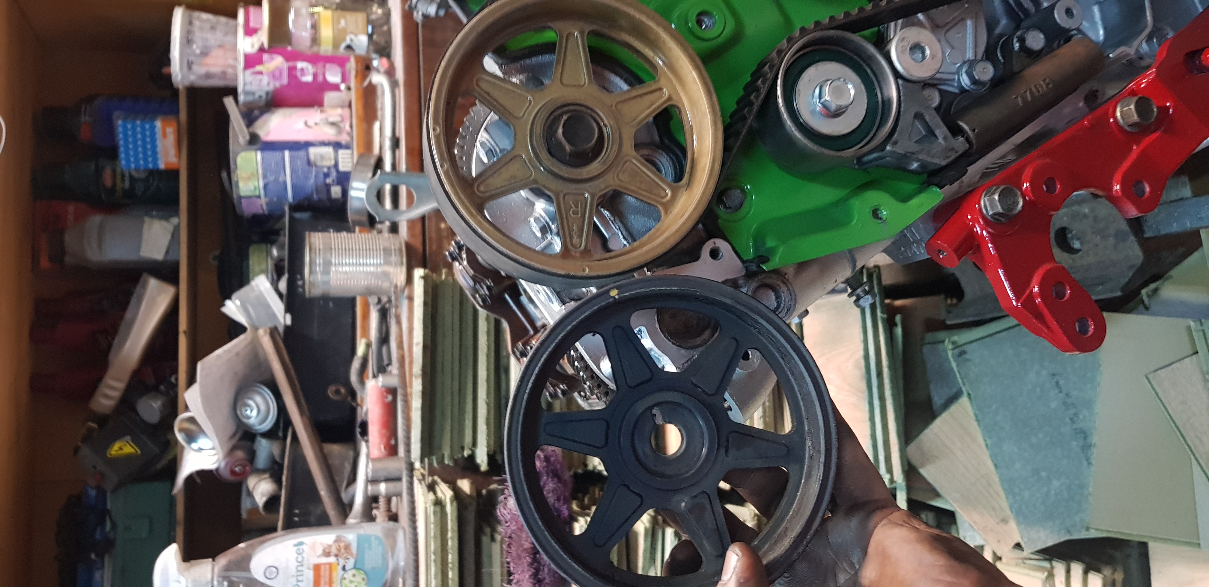

Po powrocie z UK przystąpiłem dalej do działania przy Xedzie... Poprawiłem masę na silniku itd... niestety się okazało wczoraj że... mam problem z zapłonem i to straszny... po szybkich oględzinach okazało się że rozrząd przestawiony... jak to możliwe...a no tak że na jednym z filmików które mam widać jak coś wyskakuje z okolic rozrządu, okazało że się że to była gumka od tylnej osłony rozrządu ( tej na bloku przykręconej/ metalowej) i najprawdopodobniej wkręciło ją w rozrząd co za skutkowało tym że lewy wałek był przestawiony o jakieś 5 zębów. Dzisiaj ustawione wszystko na cacy.
Dzisiaj generalnie poszło tak:
Odpowietrzenie sprzęgła
Odpowietrzenie przednich hebli
Założenie solidnej masy – 4 punkty 16mm2
Wymiana serwa bo się okazało że to co założyłem lało...
Podciśnienia od nowa porobione
zasilanie z aku jest zrobione kablem o średnicy 25mm2
Filmik jeszcze z wczoraj:
Dzisiaj już po wszystkich zabiegach
Pozdrawiam czytających o ile jeszcze tacy są ;)
