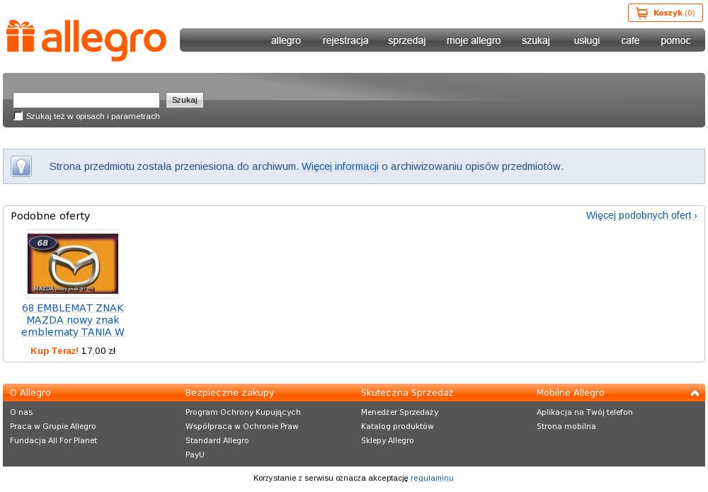

Ja chcę go dać na tył, możesz zrobić zdjęcie jak te bolce wyglądają?

rclmati napisał(a):Ja chcę go dać na tył, możesz zrobić zdjęcie jak te bolce wyglądają?
Ten jest chyba bez bolców, na samą tasmę.

Tak, już wiem to. Może się uda akurat bolce zakryć.

Nie polecam tych zamienników, kupiłem i przy pierwszym kontakcie złuszczyła się powłoka. Ja zaszpachlowałem znaczek na grillu a póżniej nakleiłem ori od Mazdy 323 (lekko przerobiony z tyłu). Fajny efekt. Na tył ciężko znaleźć znaczek, ja powróciłem do swojego ori. Dodam, że rozstaw bolców przed liftem różni się od rozstawu po lifcie.

A mi się zamienniki w cronosie starły po pianie aktywnej <lol>

pojeździmy – zobaczymy. Jakiś wielkich pieniędzy to nie kosztowało :D

Ładnie przypasował ten emblemat? Może dałbyś jakieś foty? Jestem ciekawy efektu.

Emblemat na grillu zostaje w swerze marzeń. Trzeba go ładnie dogiąć na co nie mam czasu. Pomalowałem dziś ramiona wycieraczek na czarny mat. Do poprawek, jednak starczy. Nie mogłem już patrzeć na ogniska rdzy oraz miejsca gdzie lakier odszedł.

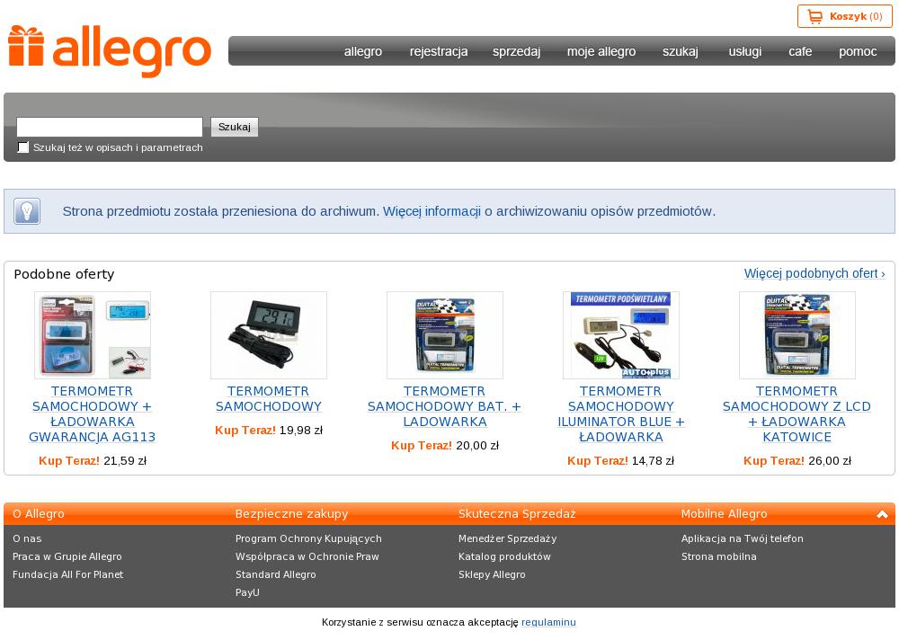

Myślę że na dniach mazda dostanie nowy gadget. Zamówiłem termometr, aby wiedzieć mniej więcej ile jest w środku oraz na zewnątrz stopni Celsjusza.

pochwal sie jakiej firmy itp. jak planujesz go zamontować? bo ja ostatni tez rozmyślam nad zegarkiem/termometrem i planuje go wstawić w miejsce oryginalnego zegarka

Najprostszy i nie drogi. Taki do testów. A jak zamontować to sie jeszcze pomyśli... Zawsze się jakieś rozwiązanie znajdzie.
http://allegro.pl/termometr-samochodowy-ladowarka-gwarancja-ag113-i2570489365.html

Niestety nie rozwiązałem problemu przeprowadzenia przewodu pod komorę silnika z wnętrza więc na razie zostaje jak jest.

w grodzi na wysokości kierownicy powinna być gumowa zaślepka którędy idzie wiązka przewodów. tamtędy zazwyczaj puszcza się zasilanie do wzmacniacza i inne kabelki :) wystarczy zrobić w niej dziurkę <czarodziej>
