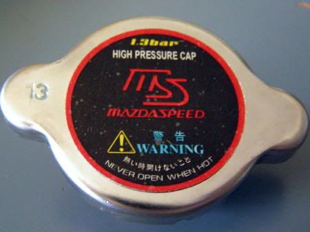

W ramach serwisu układu chłodzenia wymieniłem dzisiaj korek chłodnicy na taki Made in Japan:

Postprzez Pit » 9 sty 2009, 18:11
Przelicz sobie ciśnienie. Coś mi świta, że korki Greddy'ego mają wyższe ciśnienie otwarcia.
1 kilogram-force/square centimeter = 0.980 665 bar
Czyli, masz korek na 1,27 bar'a – trochę za dużo... Może potrzaskać.

Postprzez pawelMX6 » 9 sty 2009, 18:23
Piotruś, aż taka różnica będzie między fabrycznym 1,1 a tym 1,3?
Niby Mazdaspeed ma takie samo ciśnienie... przestraszyłeś mnie teraz Panie i już wcale się tak nie cieszę :| <lol>

Postprzez Pit » 9 sty 2009, 20:32
Przy wyższym ciśnieniu będzie otwierał się korek i eksportował nadmiar płynu do zbiorniczka wyrównawczego. Nie mam pojęcia, jak wytrzymały jest seryjny układ w i seryjna chłodnica MX-6 FS. Korki te robione są do aut ze zmodyfikowanymi chłodnicami (np. Koyo), które są w stanie wytrzymać podwyższone ciśnienie w układzie, a co za tym idzie wyższą temperaturę wrzenia płynu. Ja bym nie ryzykował. BTW – w KL ciśnienie w układzie to 0.9 bar'a. Zastosowanie tego korka nie ma żadnego sensu przy seryjnym aucie i przede wszystkim seryjnej chłodnicy. Może narobić tylko kłopotu. Jak bardzi Ci zależy – przeklej po prostu naklejki...

Postprzez pawelMX6 » 9 sty 2009, 20:43
Piotruś, to żeś mnie pocieszył – szkoda, że od razu nie zapytałem ;) <lol>

Boris86, zwykły kwas o takiej samej średnicy z logo MS :P
