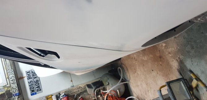

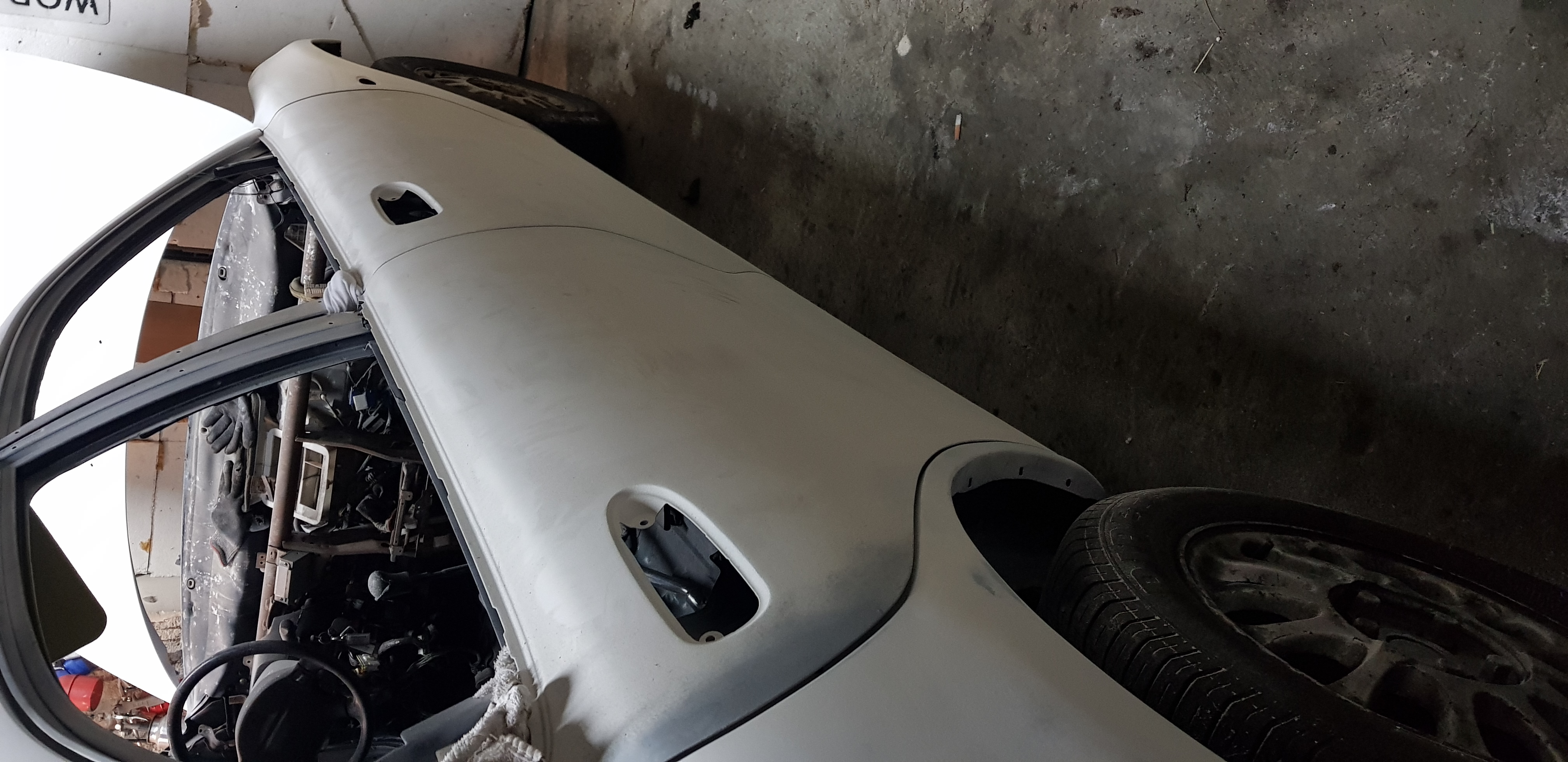

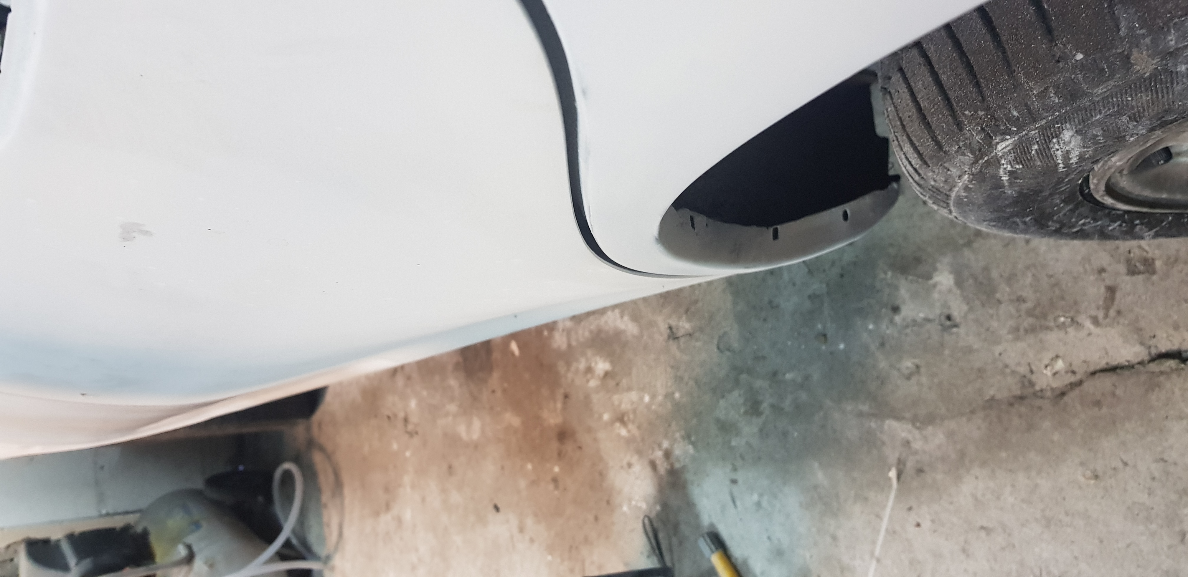

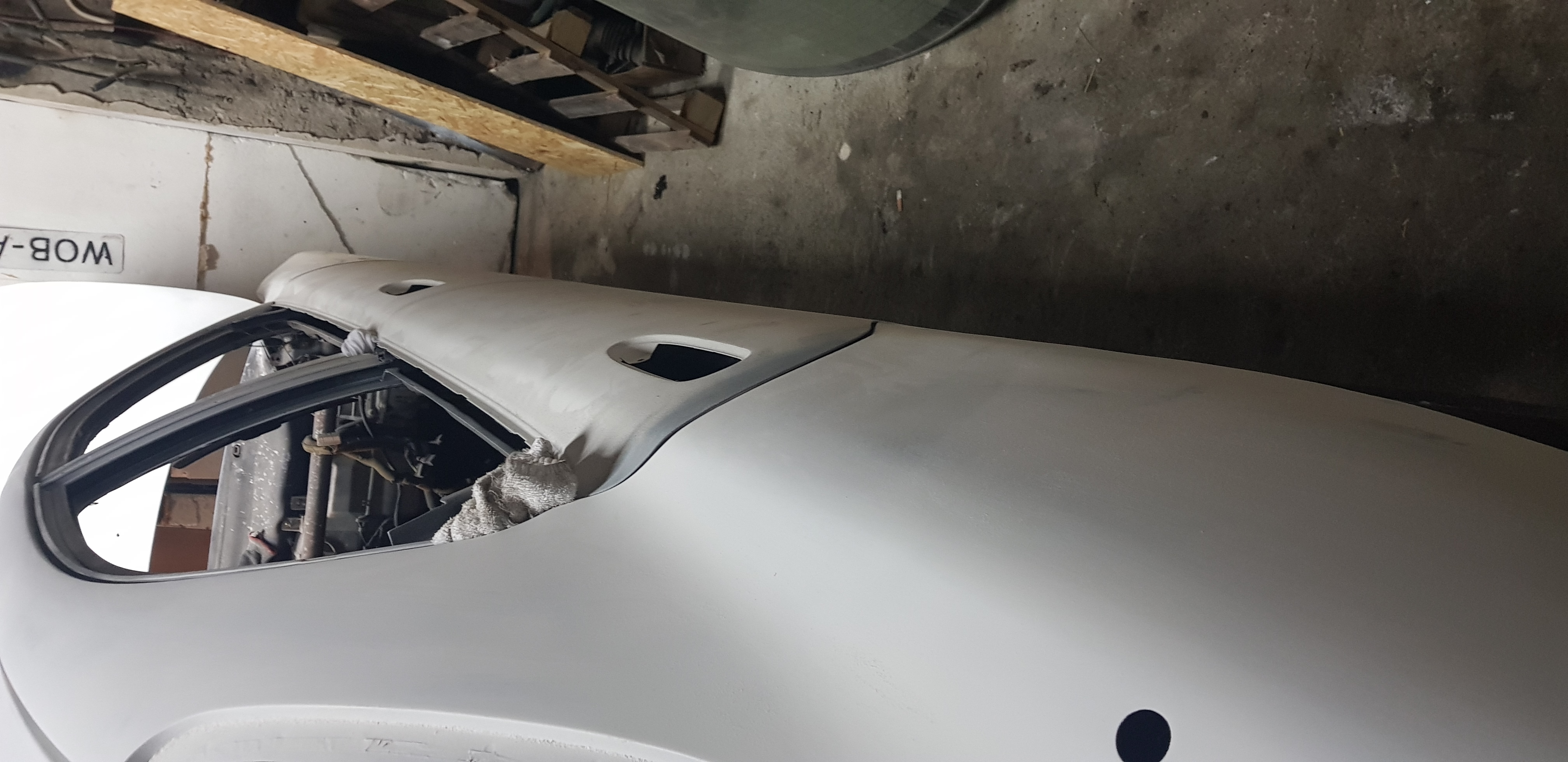

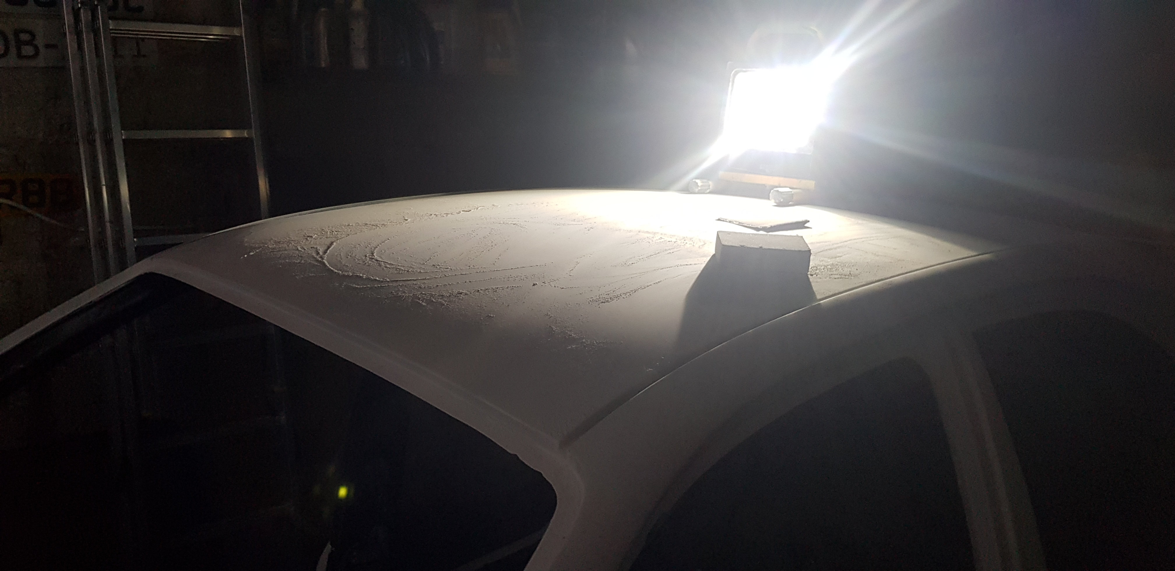

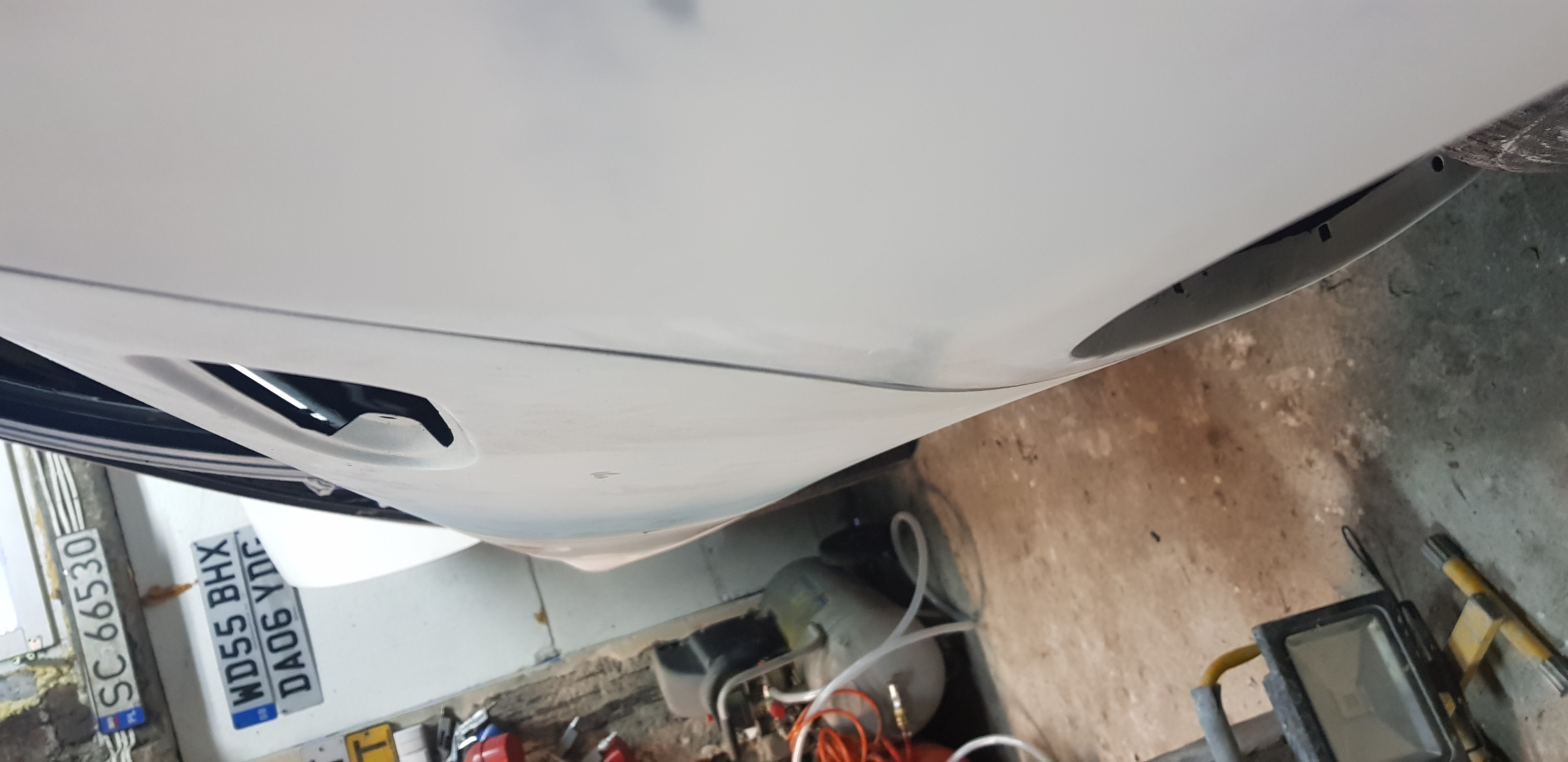

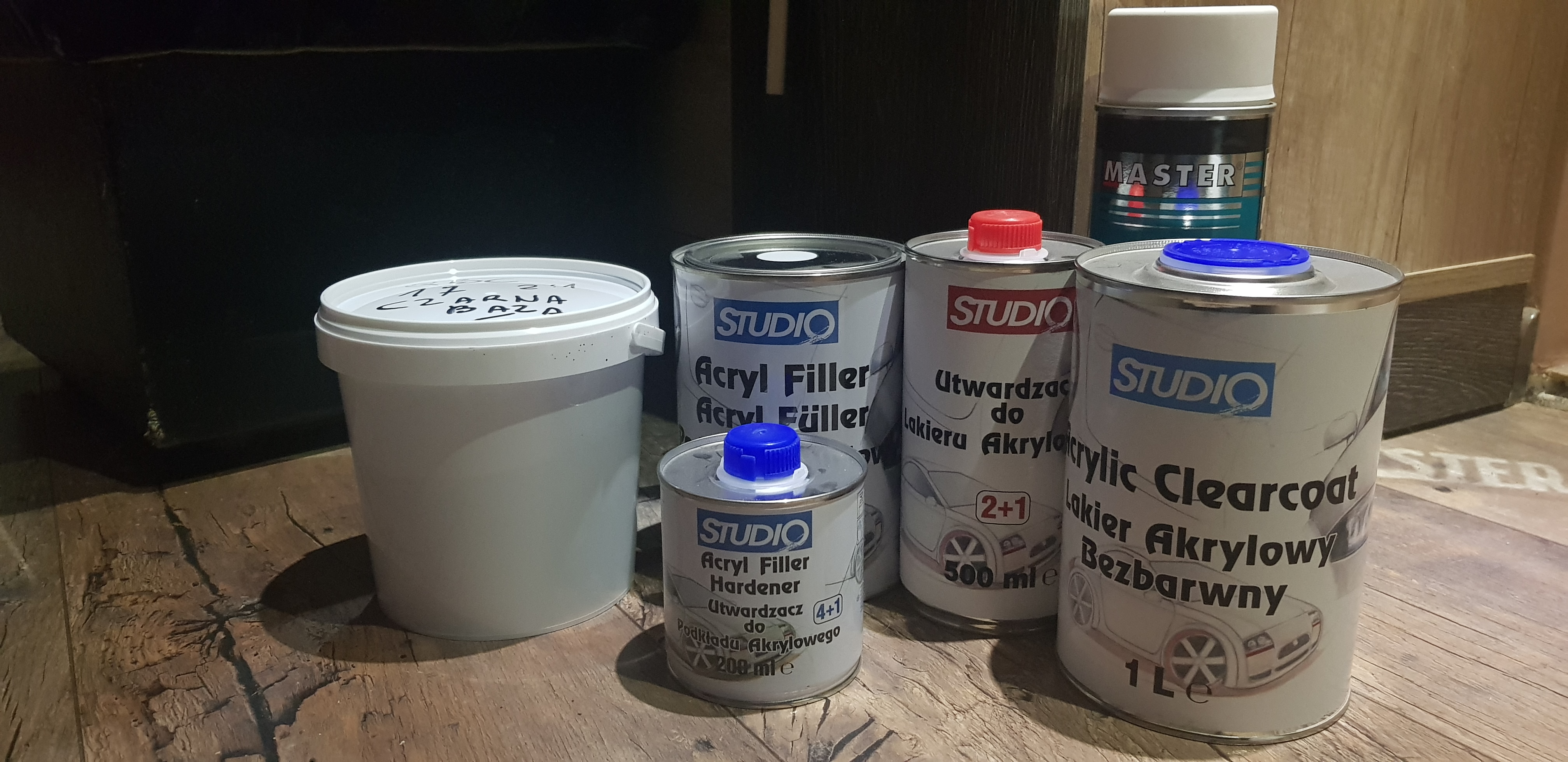

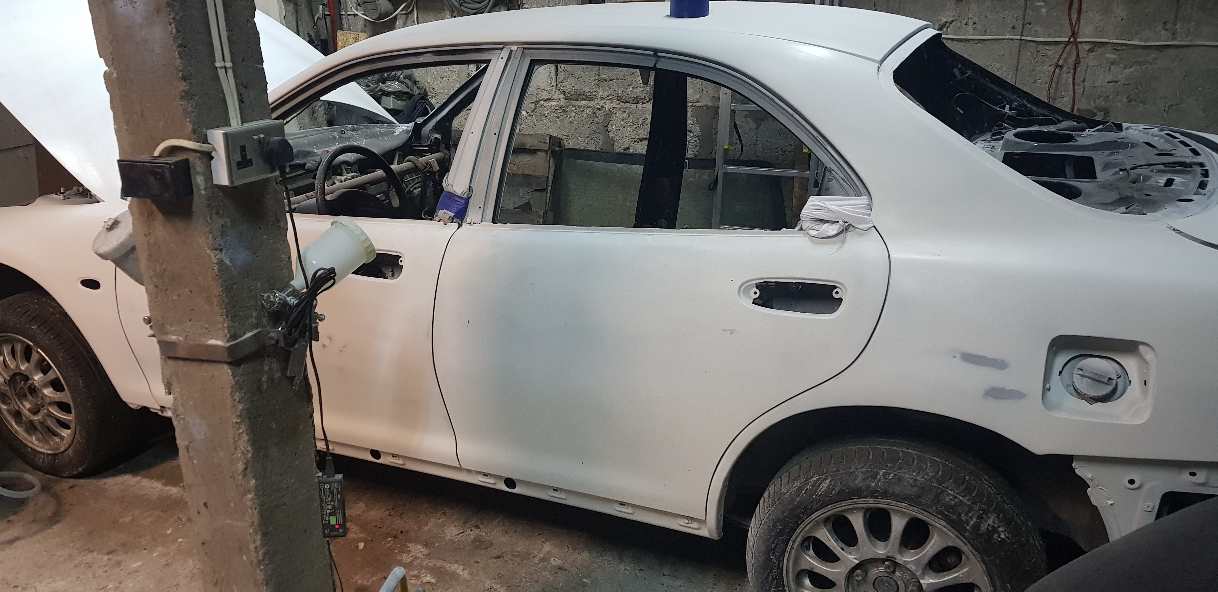

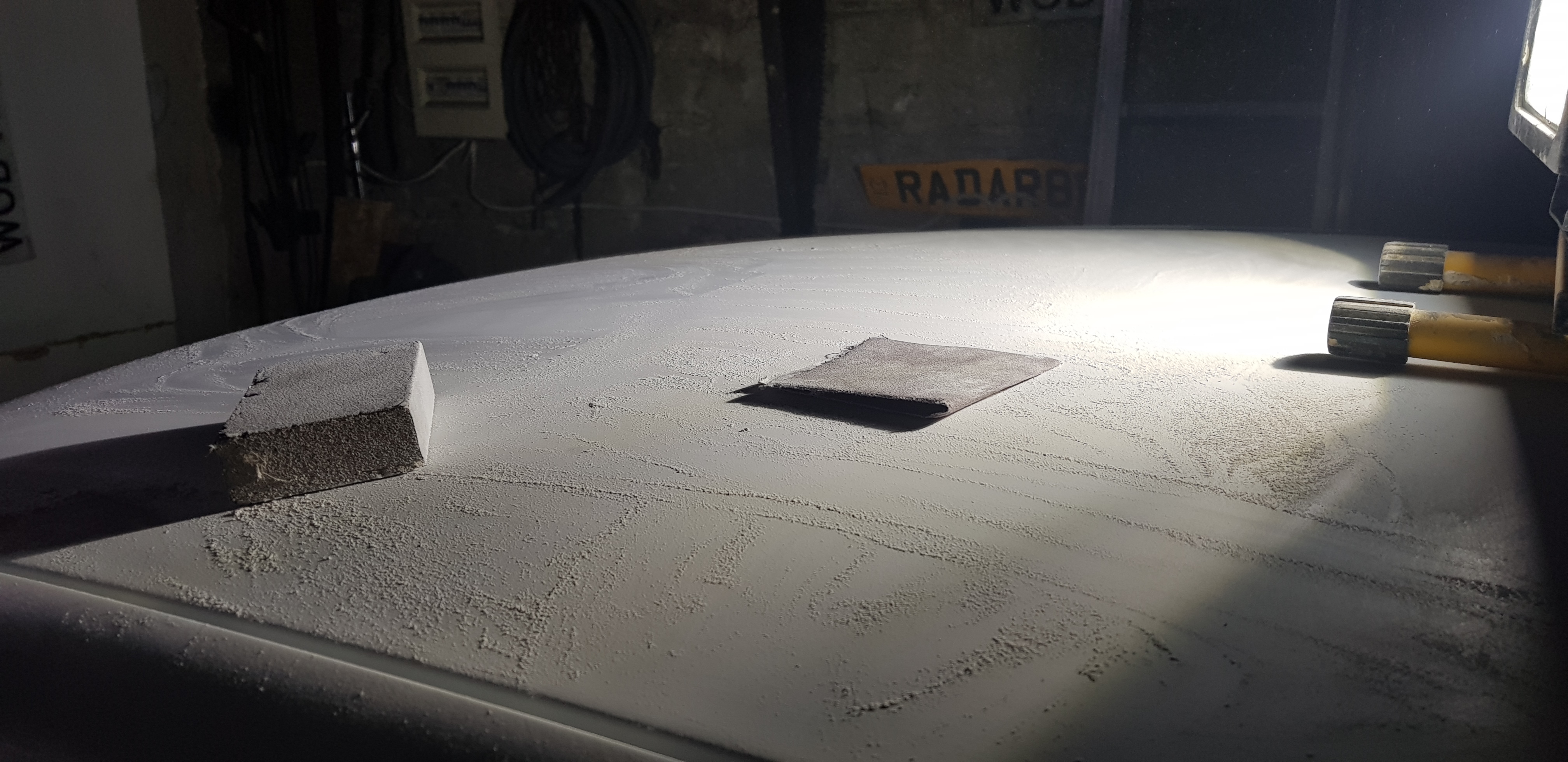

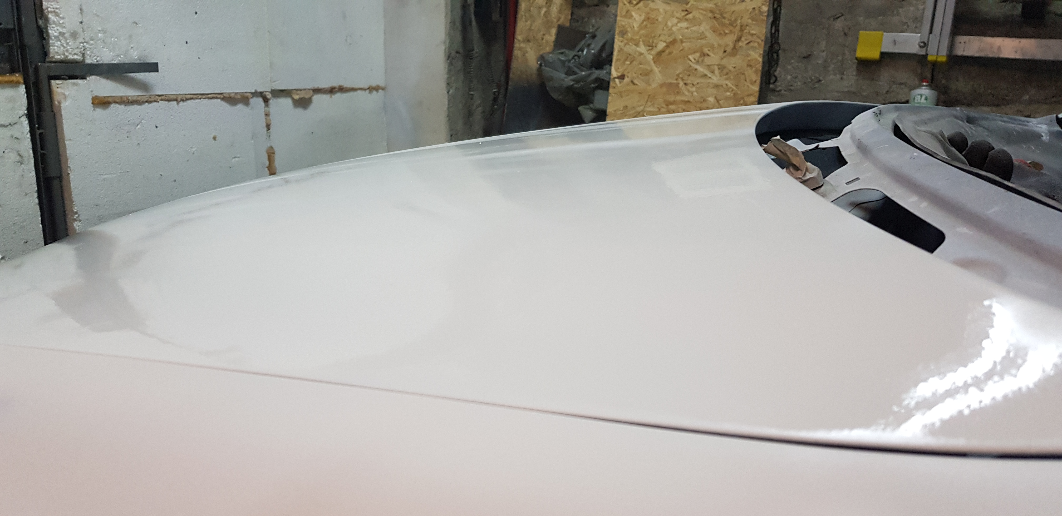

Ze w zgledu na to ze mialem byc w UK a nie jestem i mam czasu troche wolnego, postanowilem wczoraj ze ruszam dalej z Xedosem, ile zrobie tyle zrobie, zawsze to juz do przodu. Niestety musze polozyc jeszcze raz podklad akrylowy bo skaszanilem sprawe, ale na bledach czlowiek sie uczy cale zycie. Tak wygladalo wczoraj, odkurzylem cala kabine, zeby nasyfic na nowo :) I łogiń...

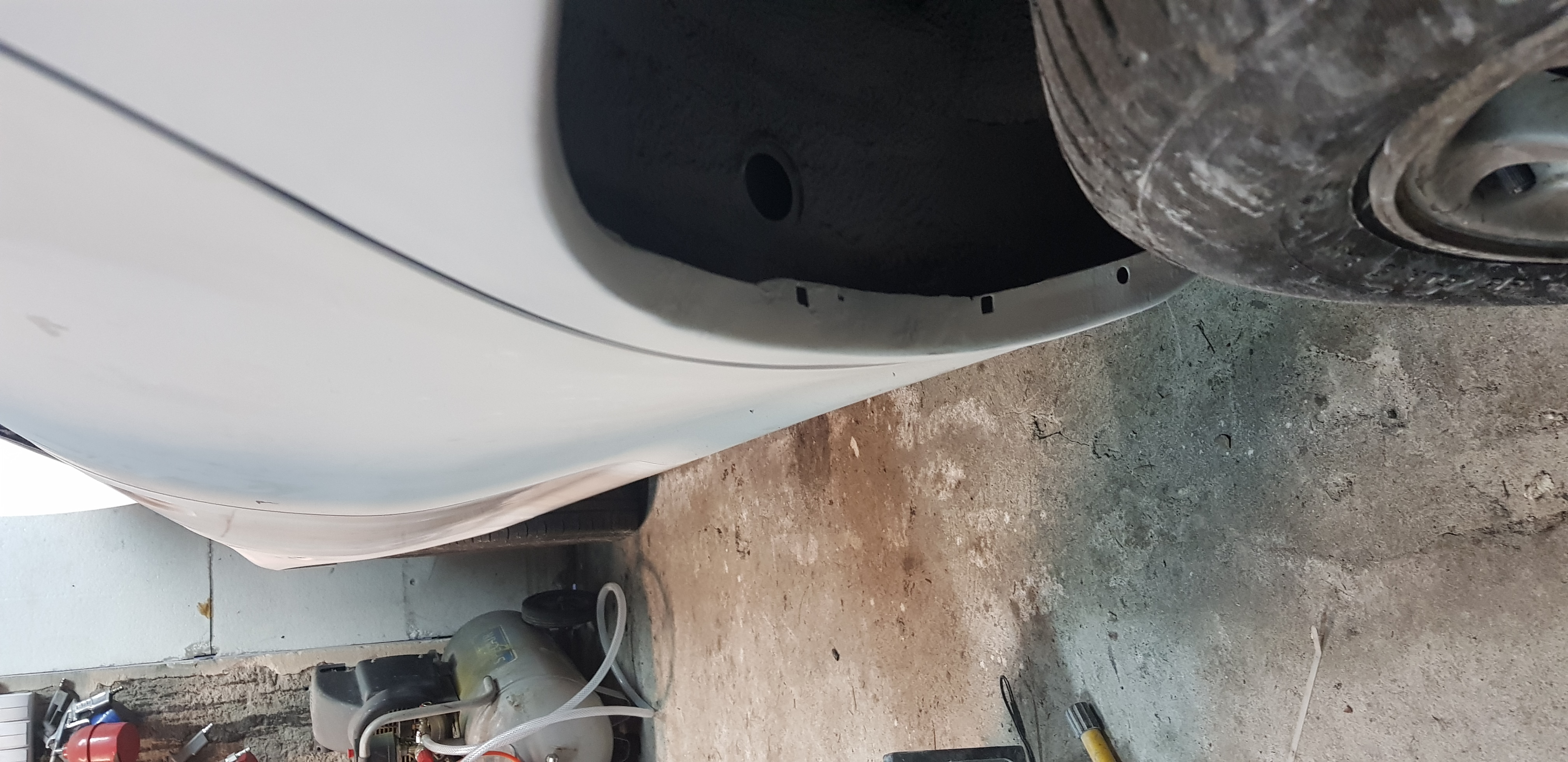

Po czym zalozylem drzwi zeby zobaczyc jak wychodzi pasowanie blotnikow tylnych i oczywiscie zeby je tez przeszlifowac.
Dzisiaj zobacze jak nam z żonełkiem się uda załatwić sprawy i ile to zajmie, jezeli w miare normalnie wrocimy to zapewne posprzatam caly sajgon zeby jutro polozyc podklad jeszcze raz i mam nadzieje ze ostatni.

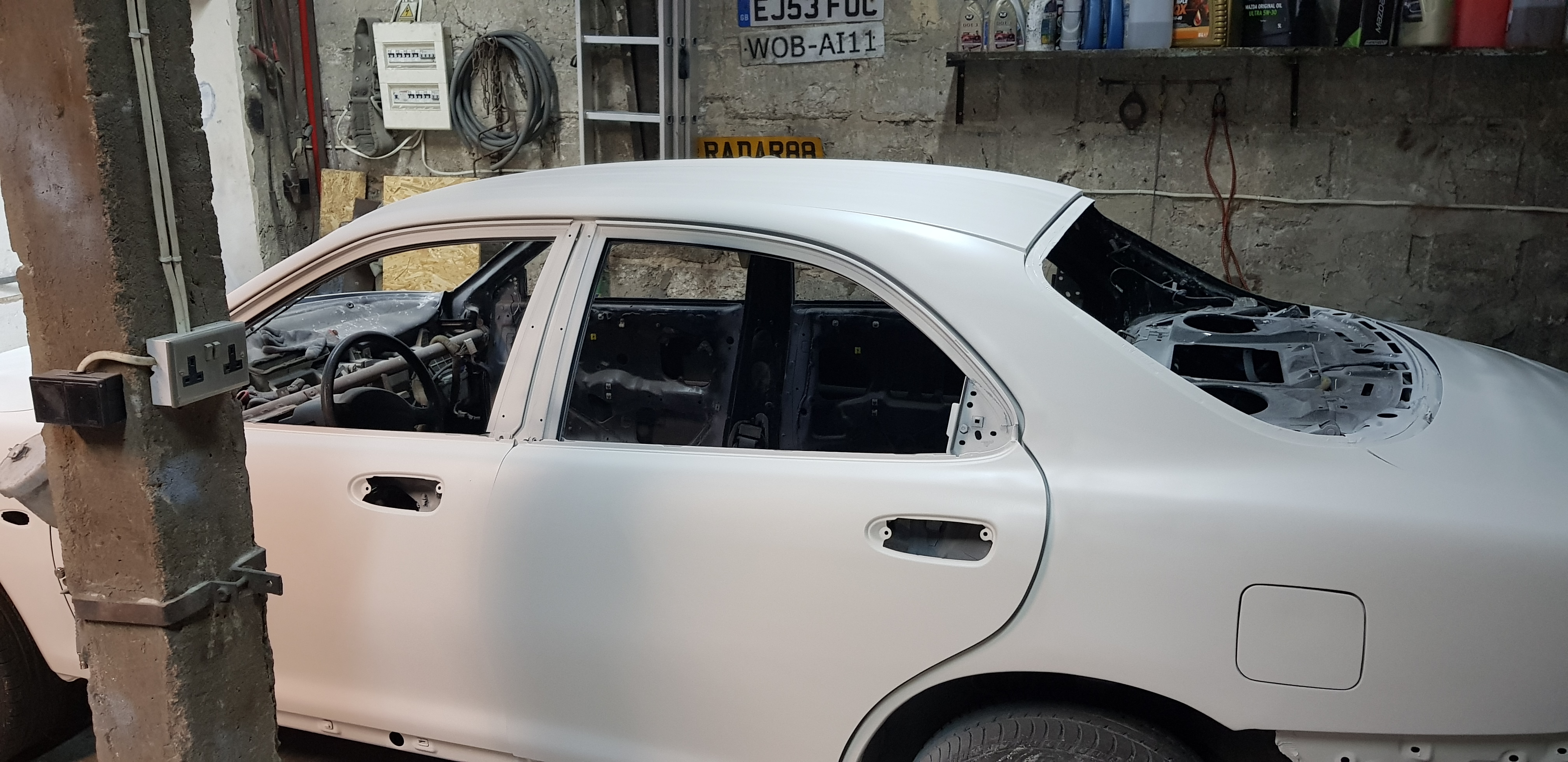

Postprzez radar88 » 23 gru 2018, 11:17

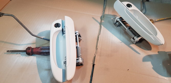

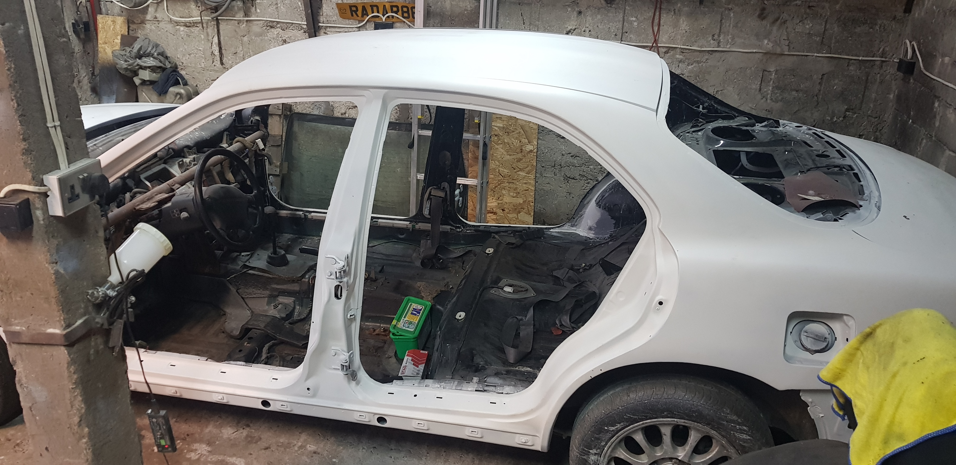

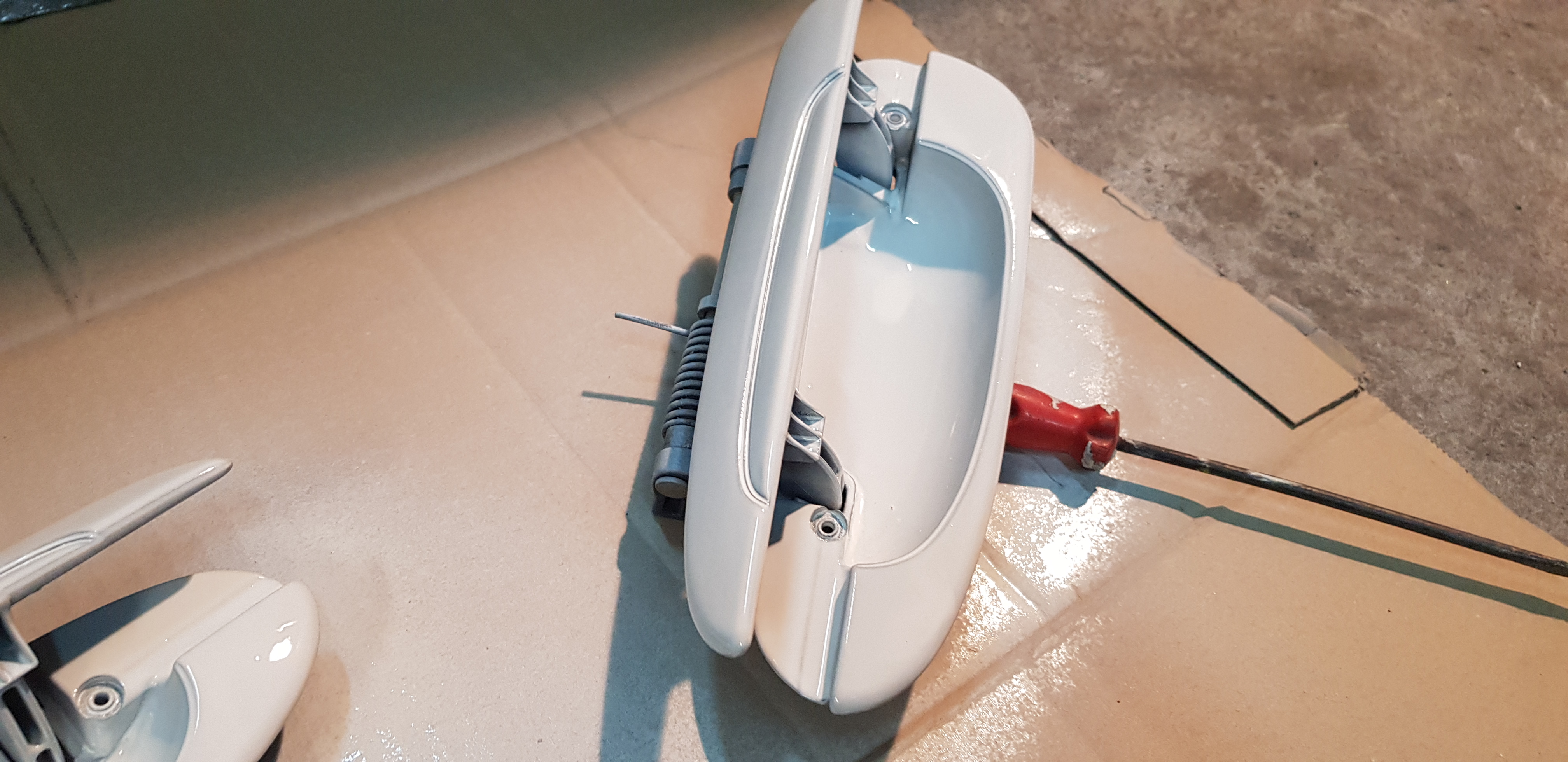

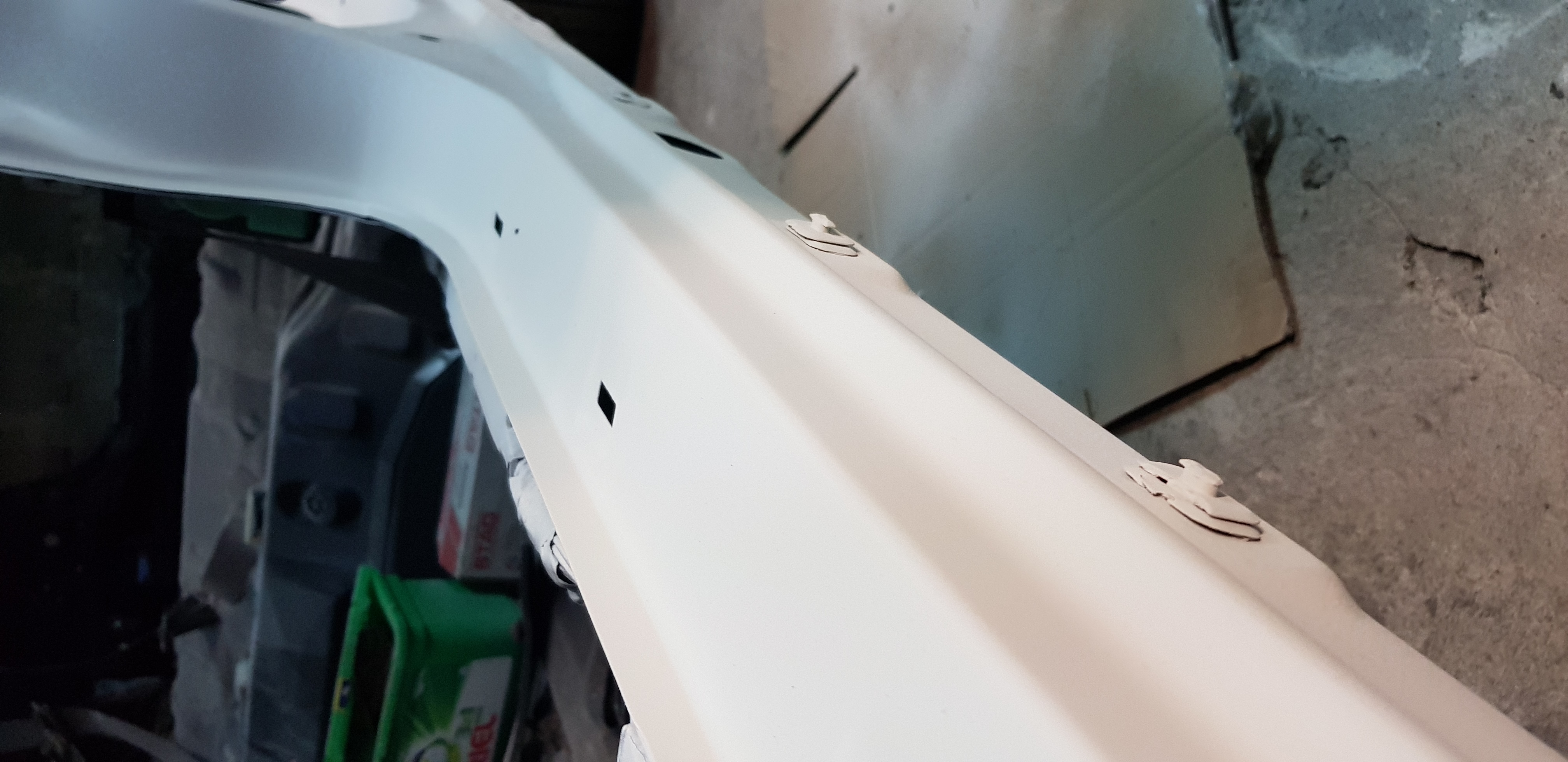

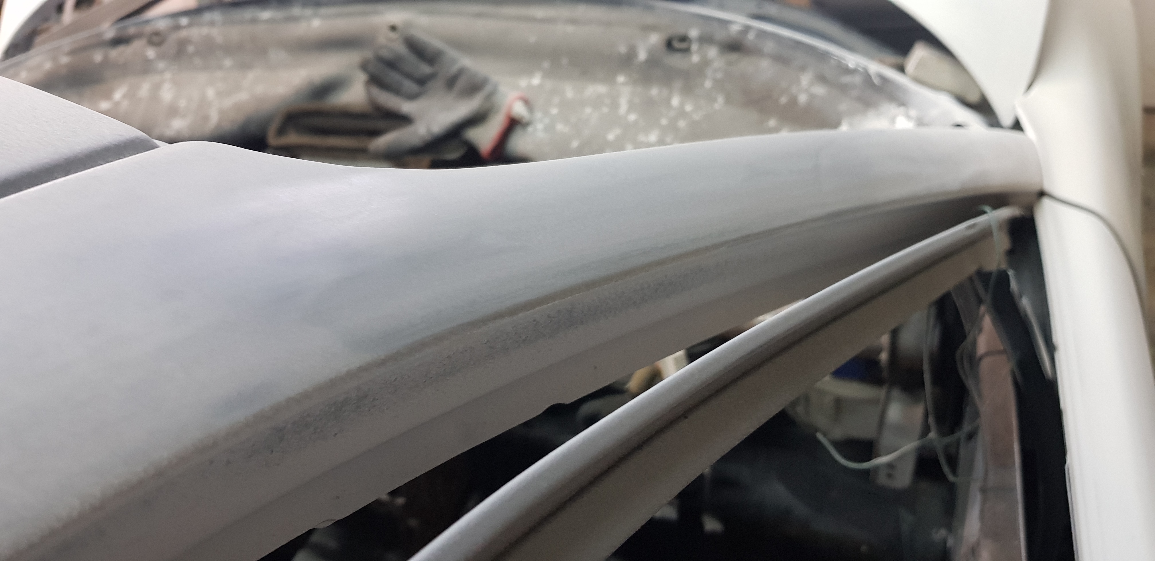

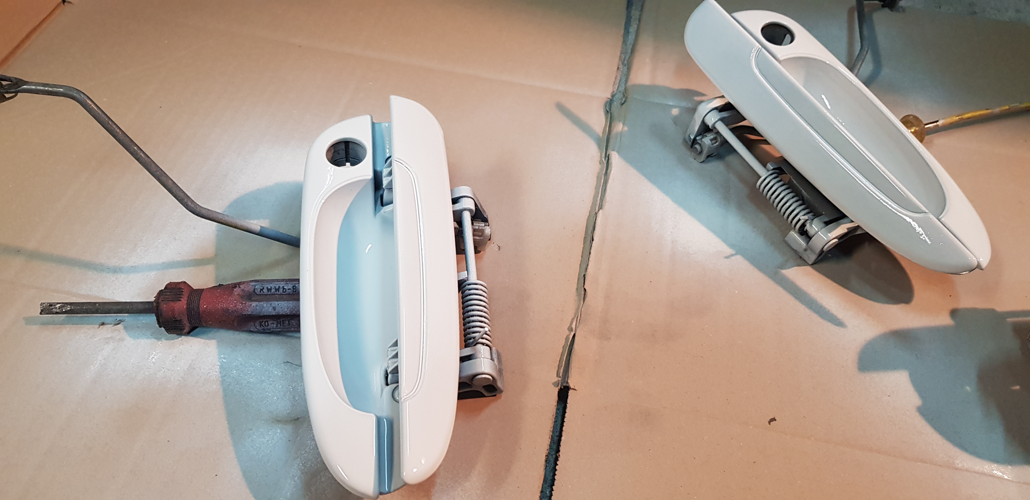

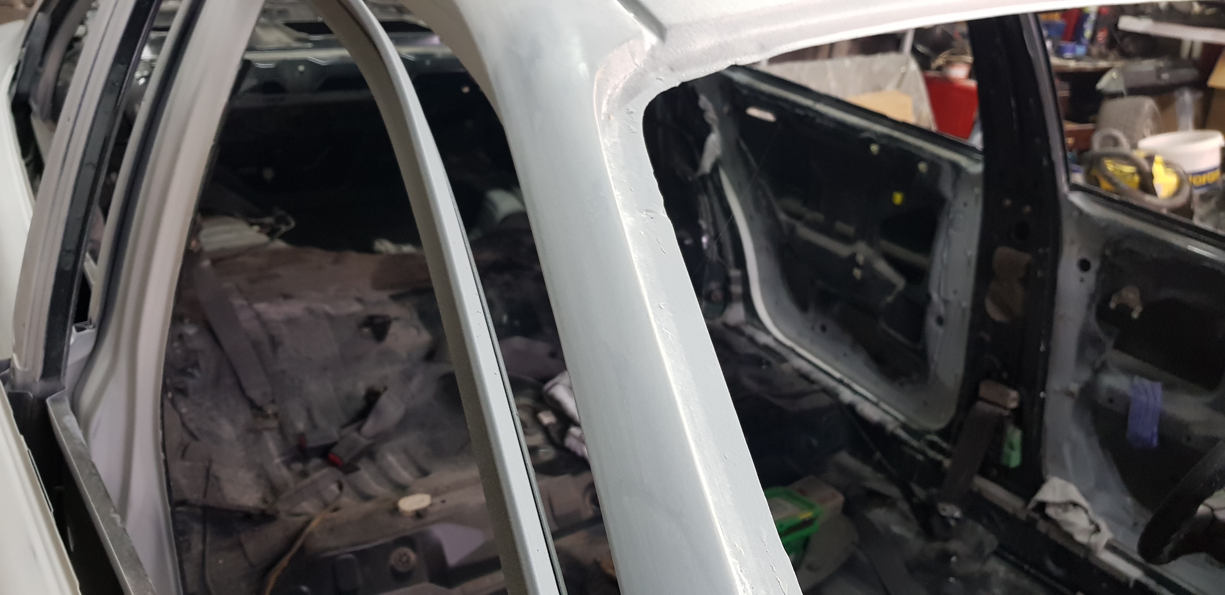

Wczorajszy dzien okazal sie nawet owocny, poprawilem slupek A prawy,udalo sie pomalowac jeszcze raz podkladem cale nadwozie. Przyszykowalem rowniez klamki i rowniez sa juz zapodkladowane. Dzisiaj w planach zderzaki, lotka, blenda...czy sie uda...czas pokaże. Kilka zdjec
Slupek A P
Slupek A P
Malowanie:
Pomalowane nadwozie
Rozebrane klamki wymagaja kolejnego pudelka na graty z nich:
A tu juz w podkladzie
Klamki
Milego wgladu, pozdrawiam

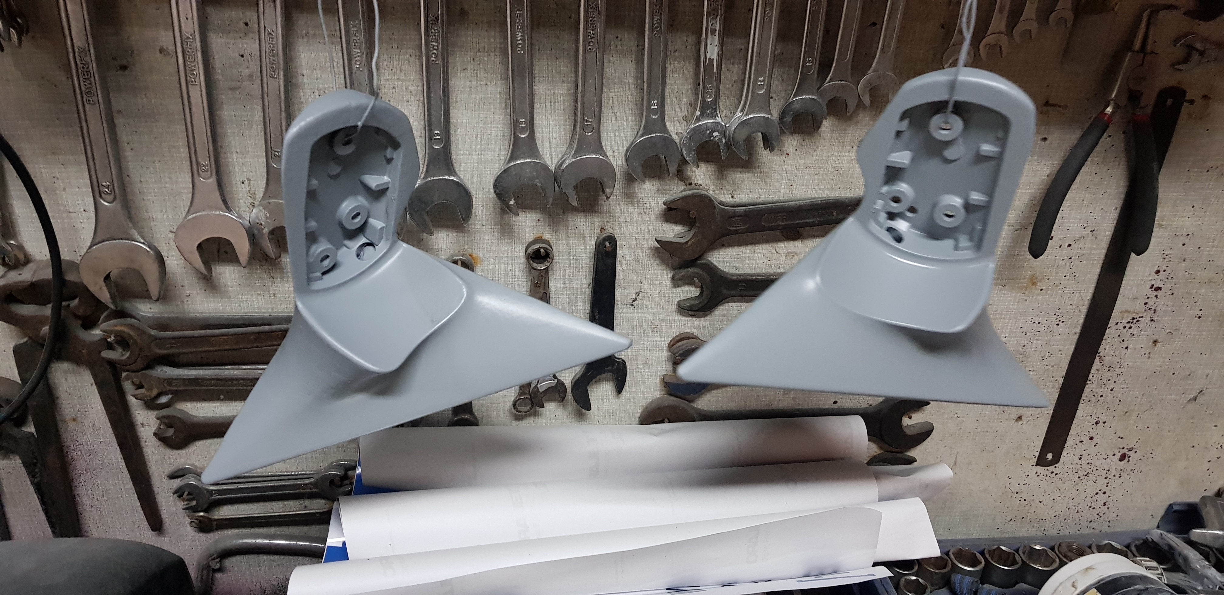

Postprzez radar88 » 24 gru 2018, 13:01

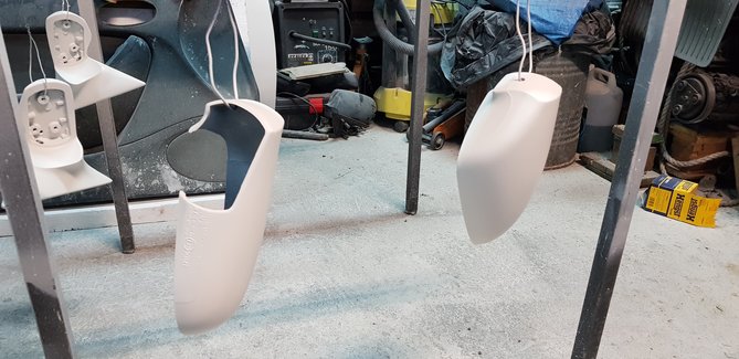

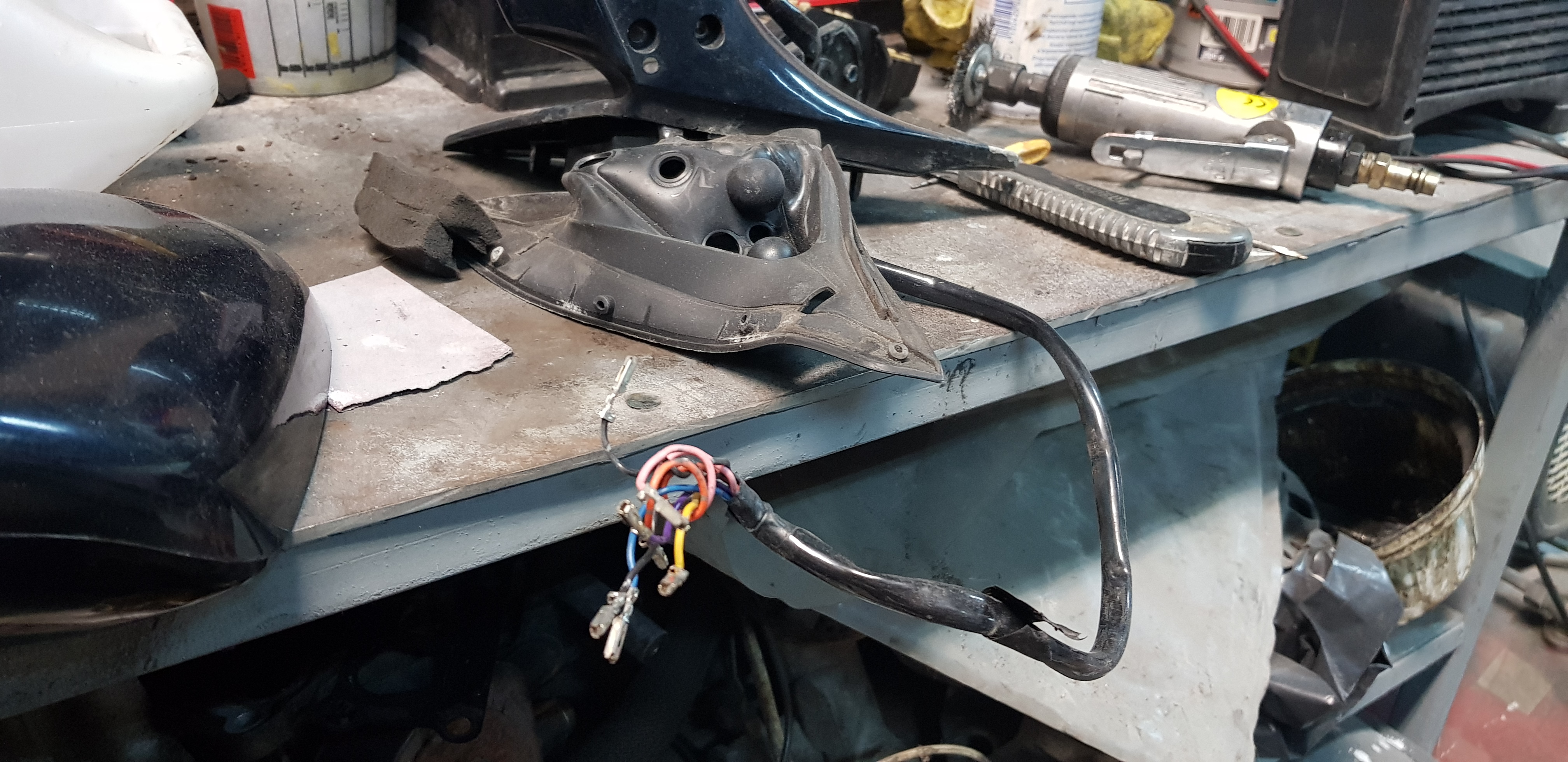

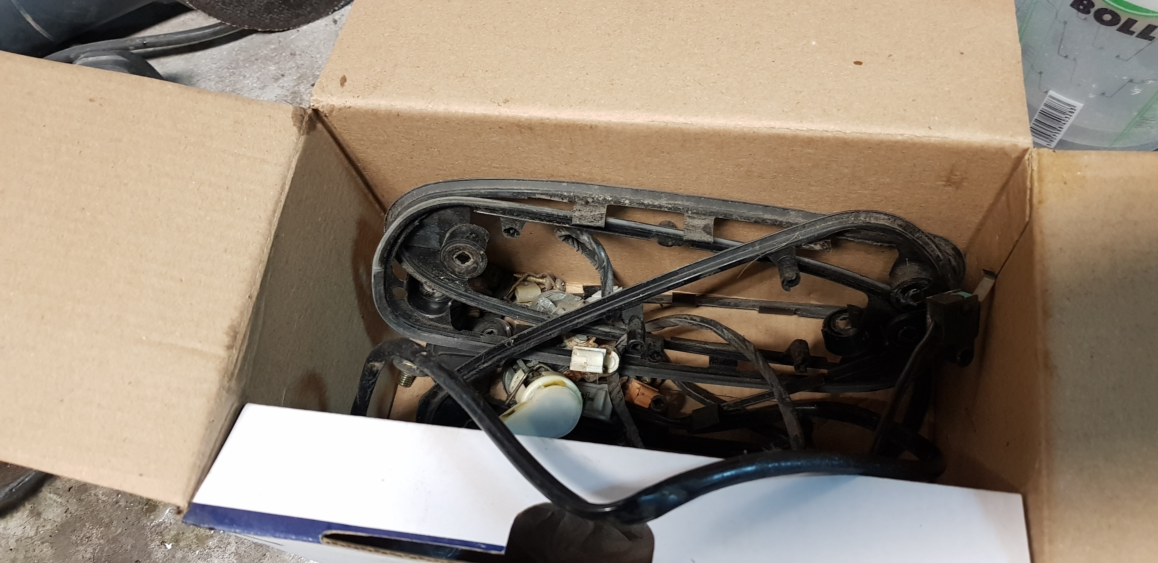

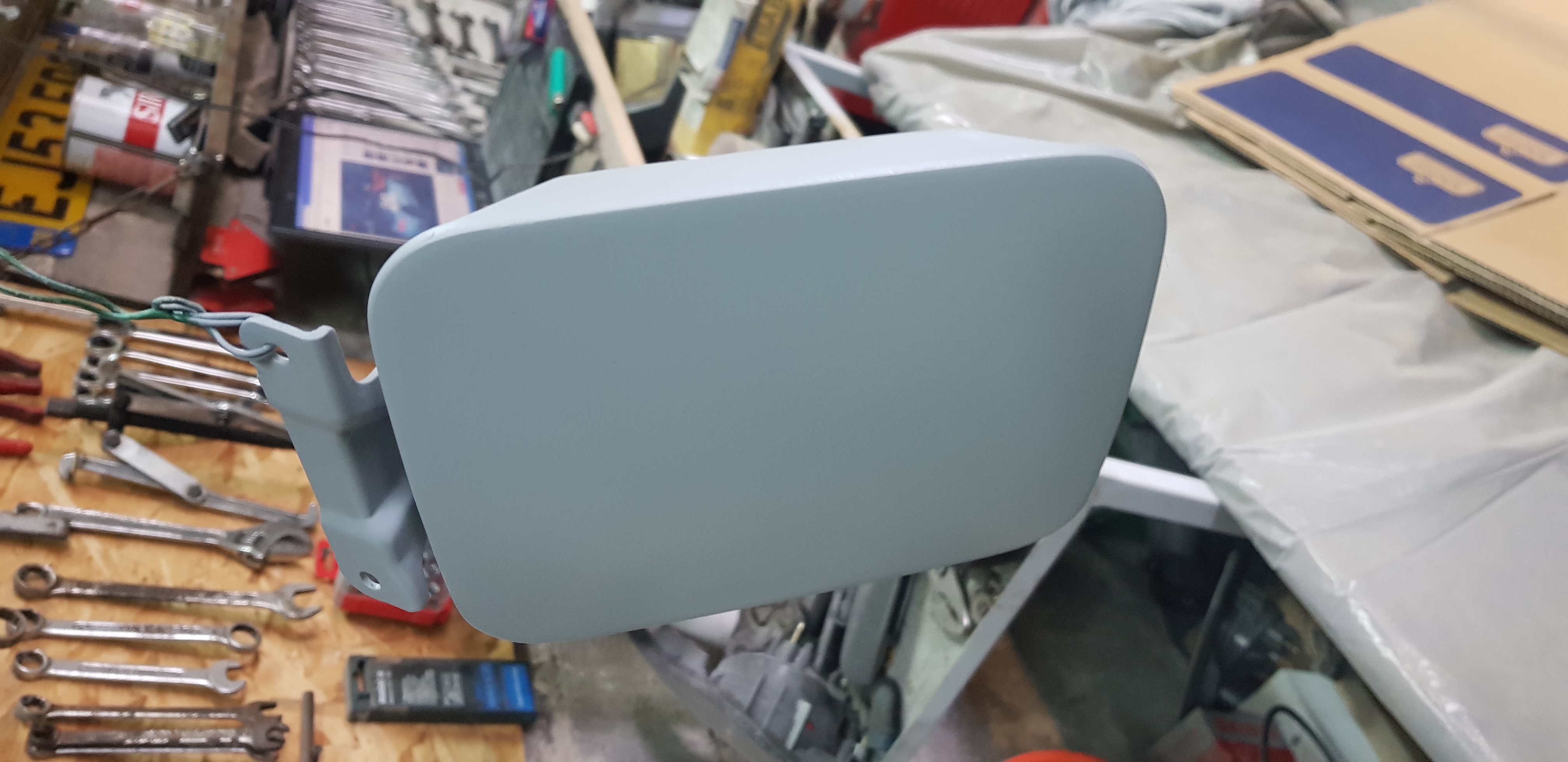

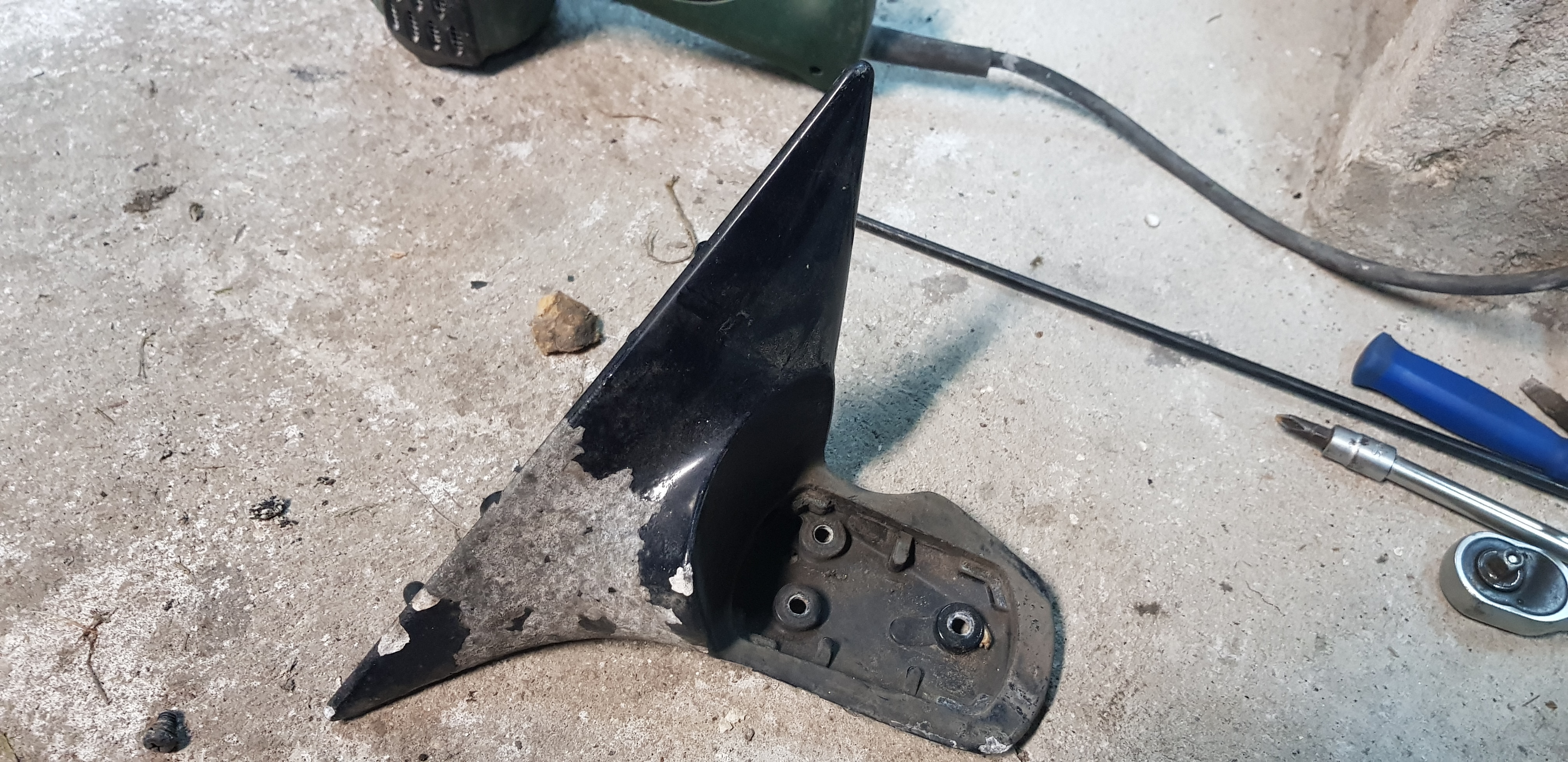

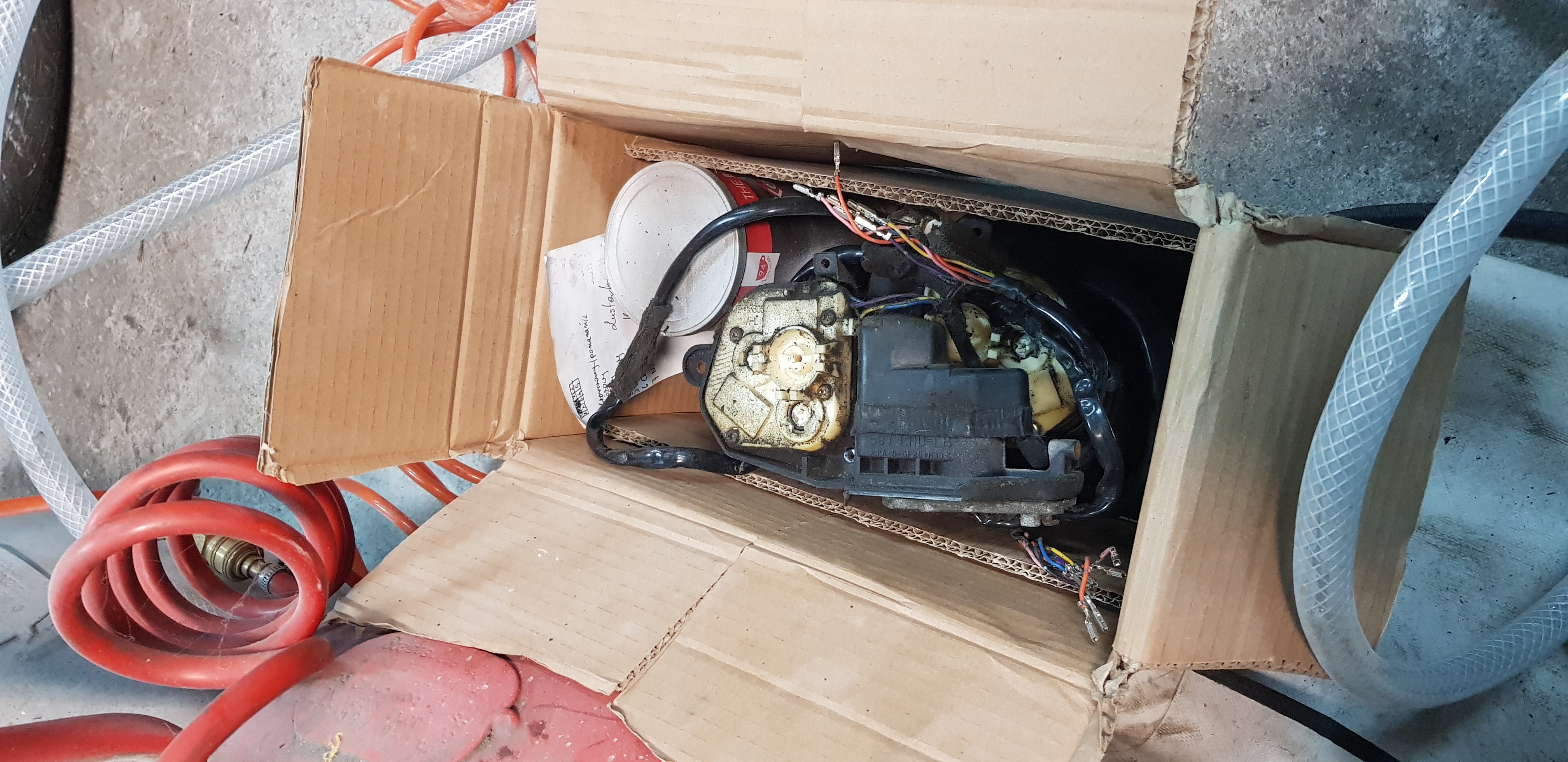

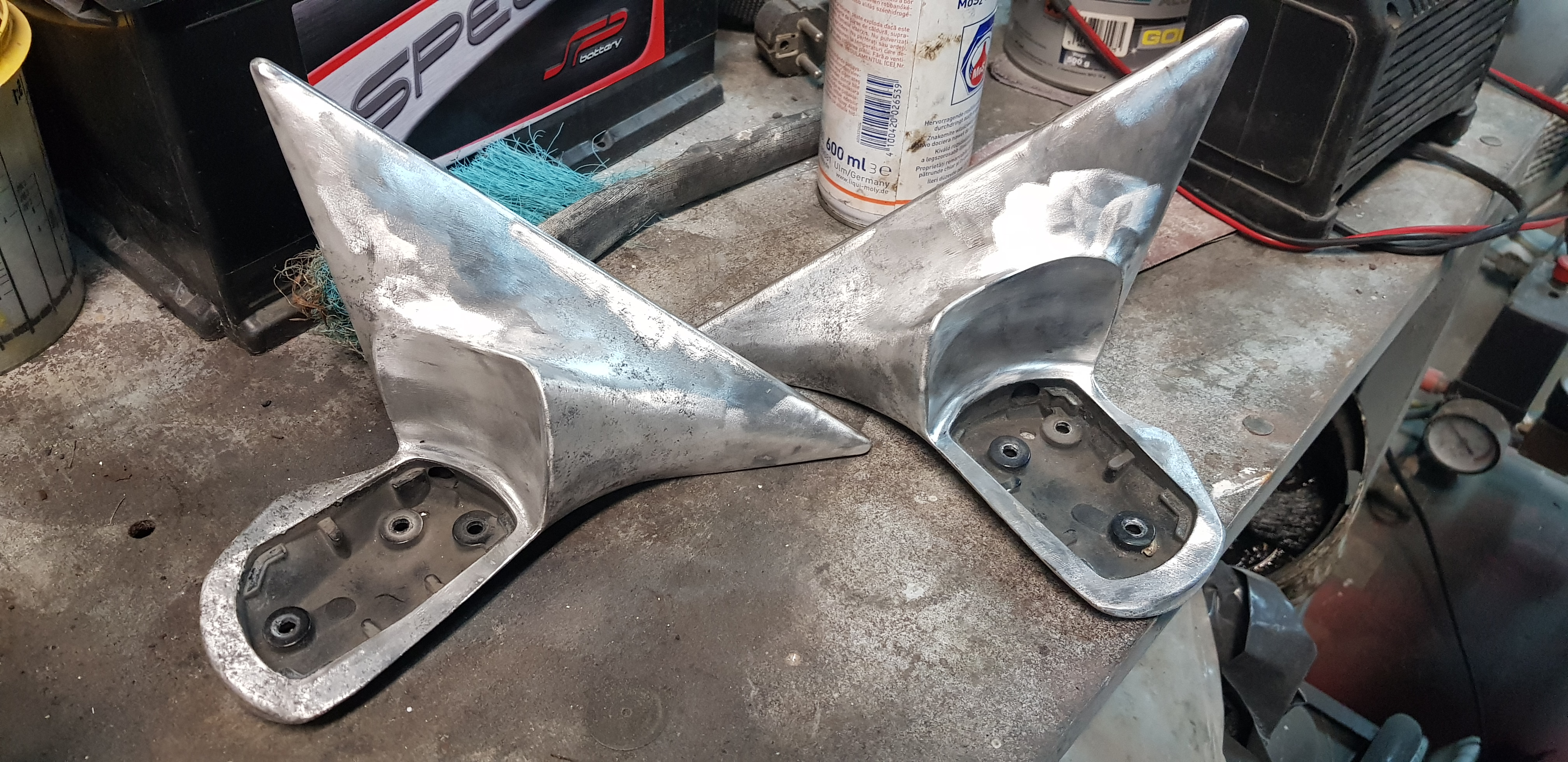

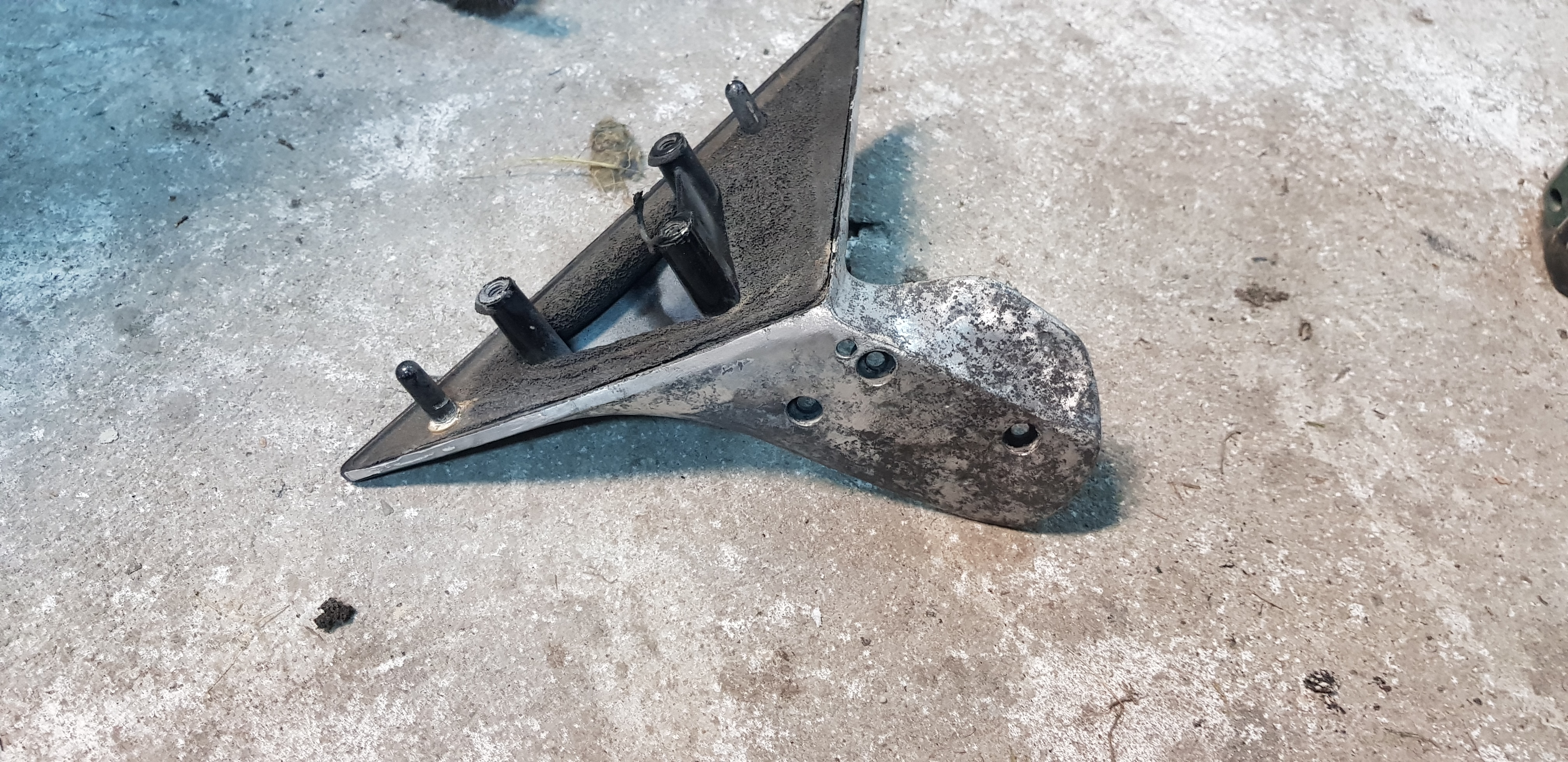

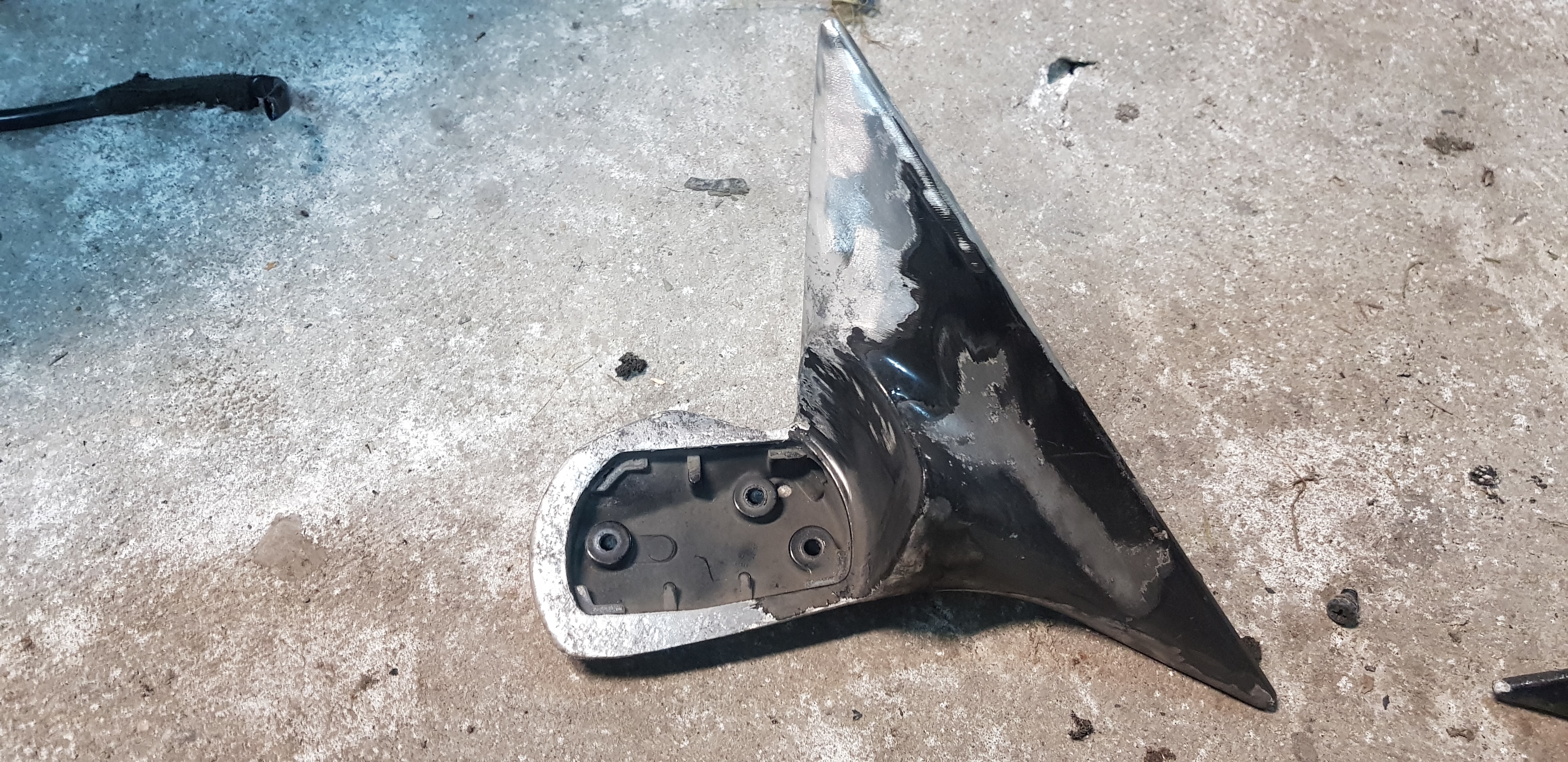

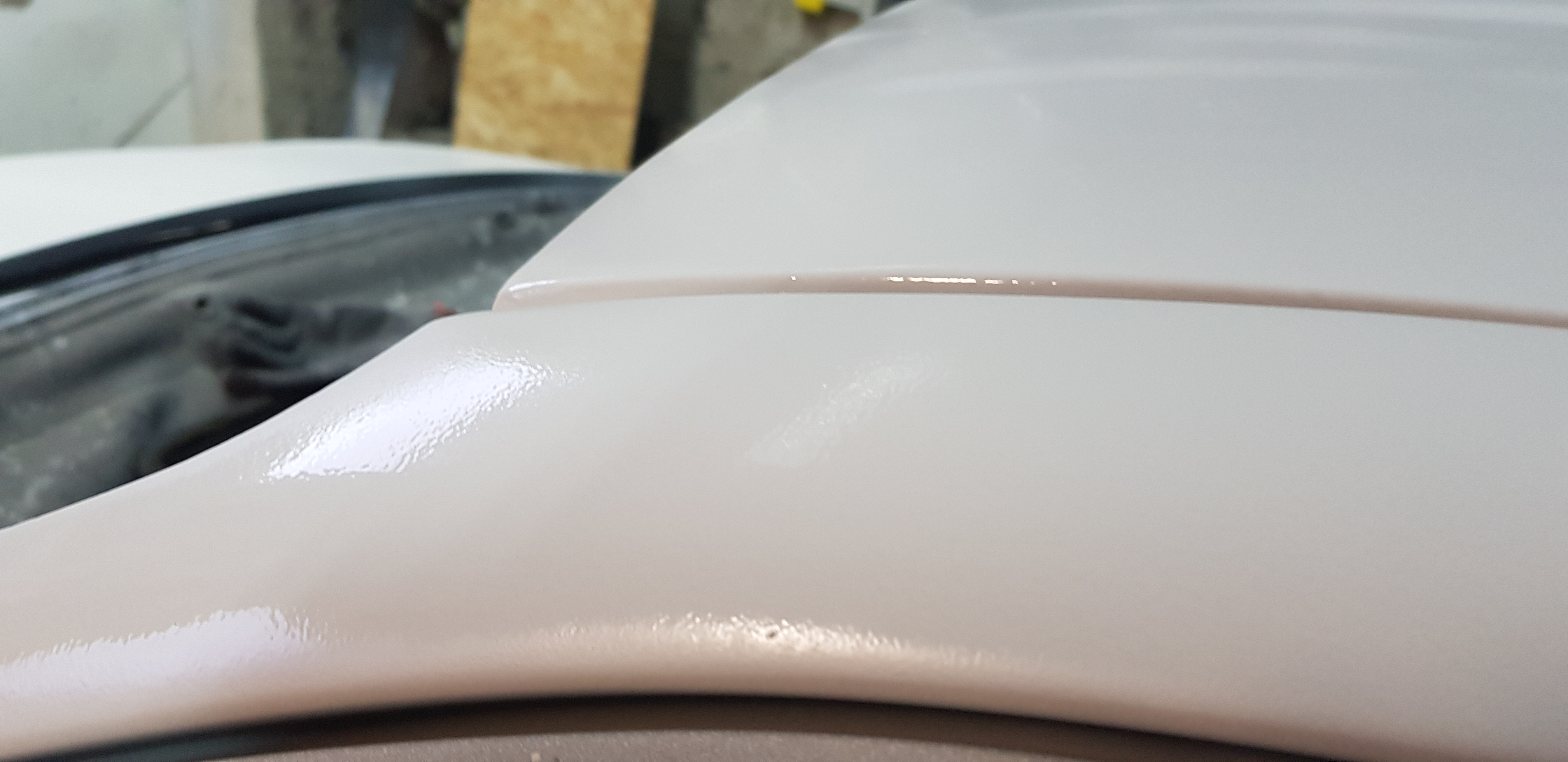

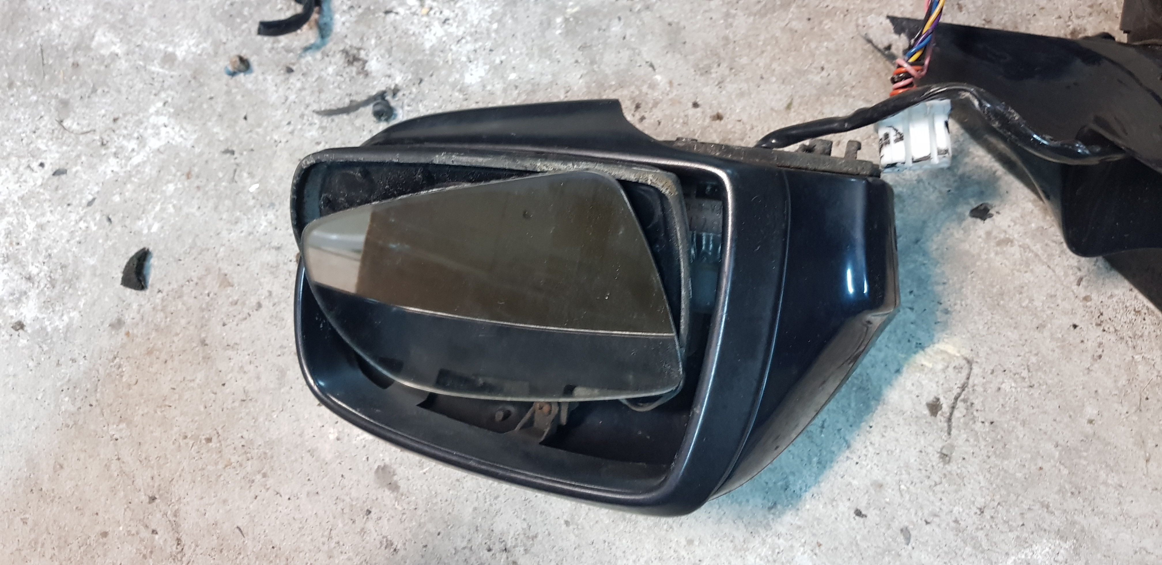

Wczoraj dzien wygladal nastepujaco. Musialem zamienic klapke,poniewaz pod swiatlem wyszlo ze jest wgnieciona, rozebralem lusterka z Xedosa 9 poniewaz sa skladane elektrycznie , rozebralem lusterka z Xedosa 6 dla samych podstaw poniewaz sa inne jak w xedosie 9. Odgruzowalem podstawy do lusterek do golego aluminium, zapodkladowalem i bedzie zabawa z nimi poniewaz sa mocno utlenione.
Poprawilem przedni zderzak, zmatowilem tylny i zdjalem z niego belke.

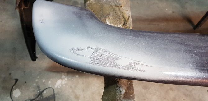

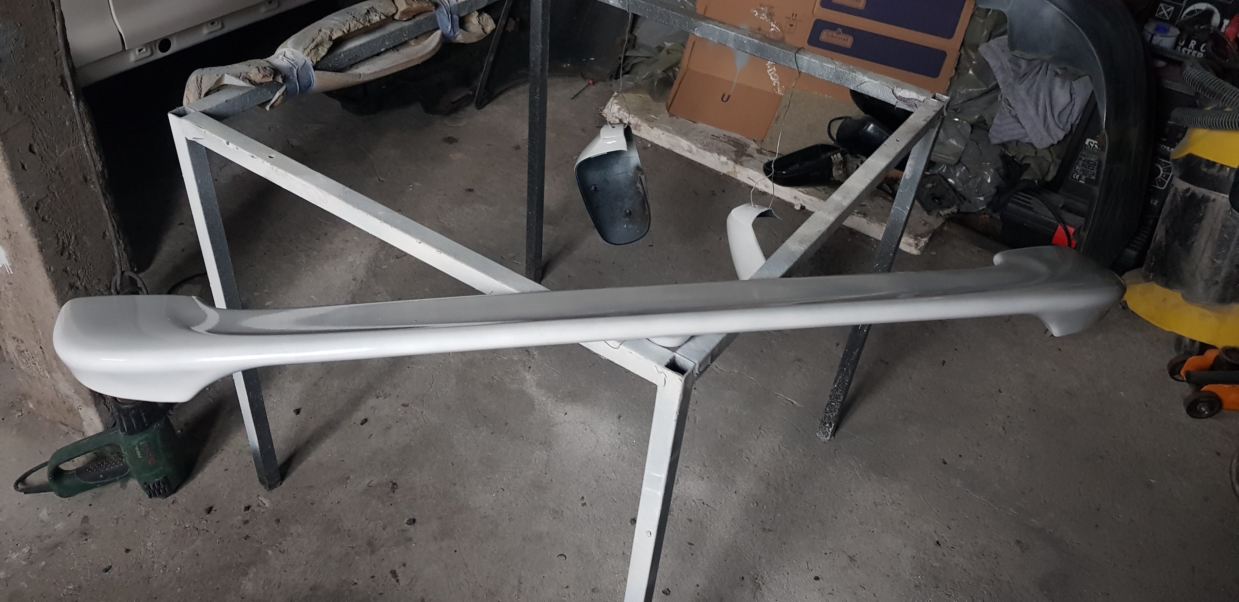

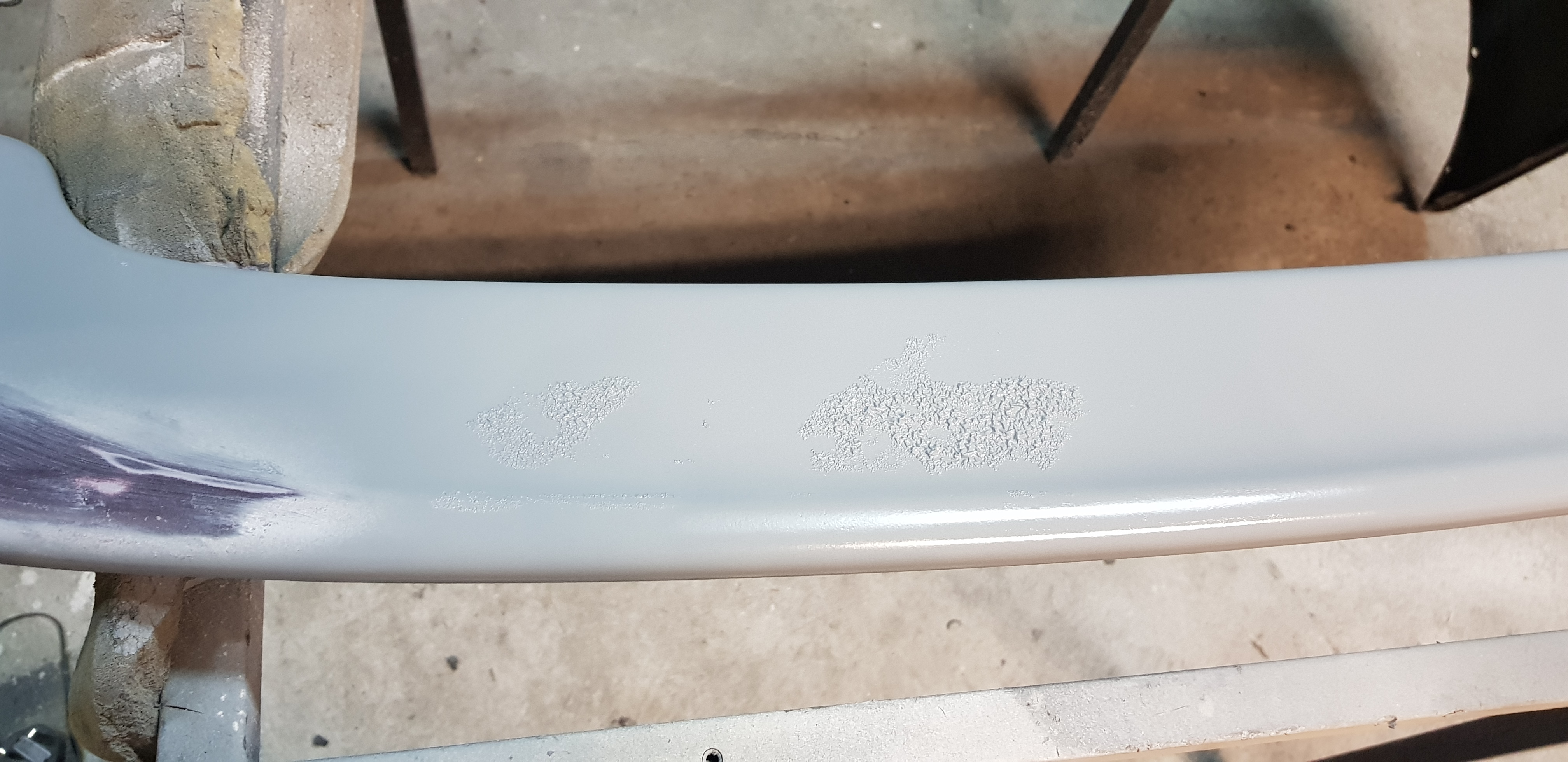

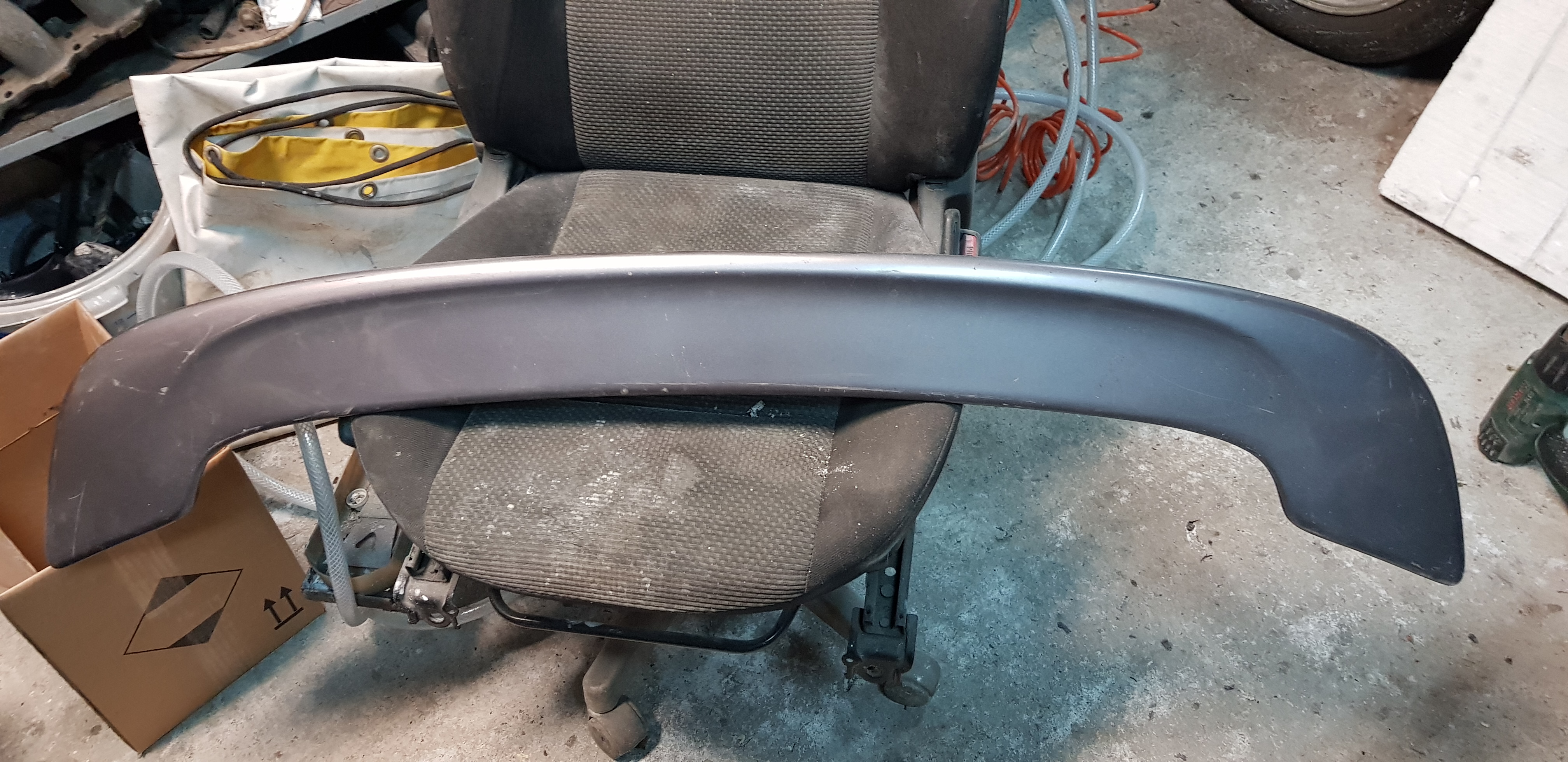

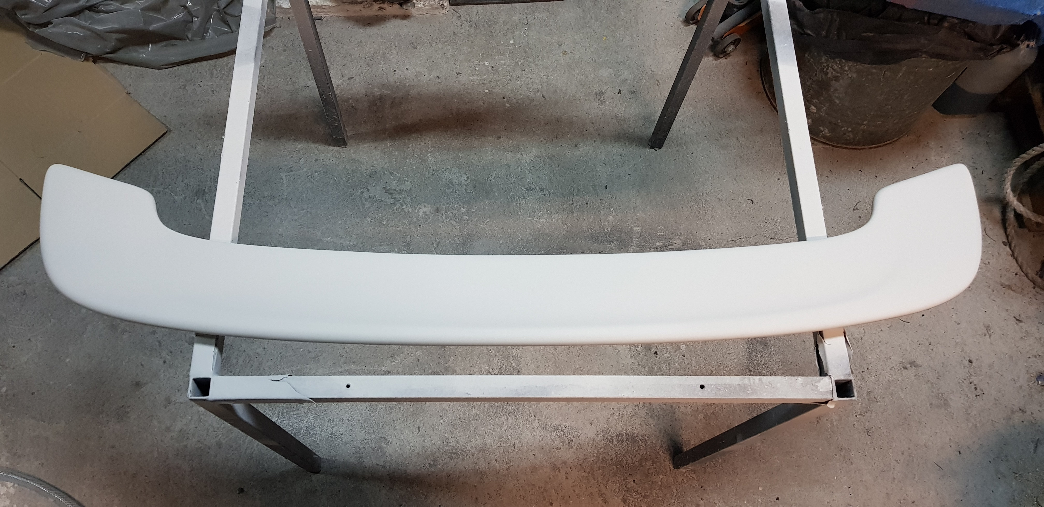

Zabralem sie za spoiler, ale nic z niego nie bedzie, poniewaz zachodzi w jakas dziwna reakcje, i to nie wazne czy podklad akrylowy czy epoksydowy, dzieje sie to samo, wiec musze szykowac inny.
Kilka zdjec na swieta tak zeby sie wam nie nudzilo, chociaz chyba juz nikt nie czta, bo sie ciagnie jak flaki z olejem ta odbudowa :)
Klapka wlewu
Lusterko xedos9
Podstawa lusterka Xedos 6
Podstawa lustra Xedos 6
Podstawa w trakcie czyszczenia

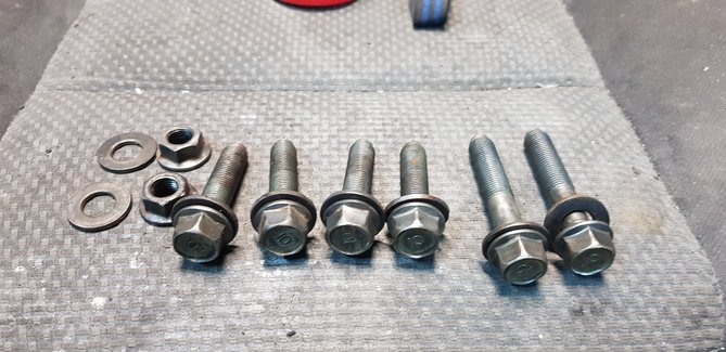

Podstawy wyczyszczone
Kostka jest...
...kostki nie ma
Kartonik z kilkoma rzeczami z lusterek
Podstawy w epoxydzie
Spoiler...ta strona zla...
Bedzie szykowany drugi...
Kamil

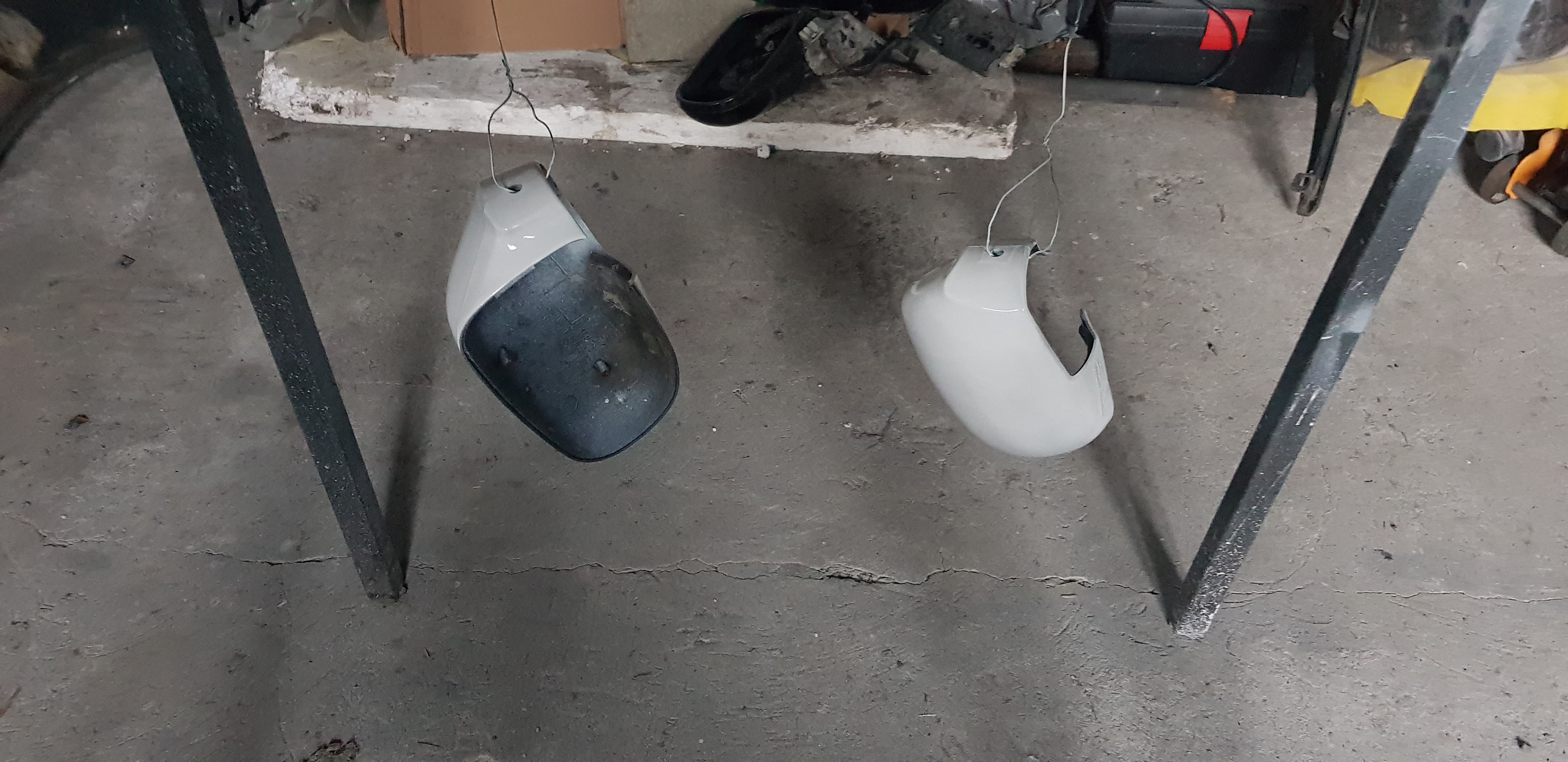

Teraz po poprawie akrylowego podkladu powinno juz wyjsc tak jak ma byc. Jeszcze do zapodkladowania mam oba zderzaki, przedni jeszcze raz bo wyszla kicha :( blende, drugi spoiler, lusterka jaki i podstawy taki i obudowy oraz wneki drzwi na budzie.

Aaa co akrylu i takich cyrkow to niestety, ale trzeba dawac jednak na prawie wszystko epoksyd, aaa juz tłumacze dlaczego, eposkydowy lakier łądnie chemicznie odcina stary lakier , a na akrylu własnie lubia takie kwiatki wyjsc, a czasami jak delikatnie zapruszyc nic sie nie pokaze, tylko juz jak wjedziesz baza... Takie cyrki własnie mialem u siebie w przednim lewym błotnikiem , ale juz po fakcie doczytałem a pozniej na mieszalni dopytałem czy to prawda i koles tylko potwierdził to co wyzej napisalem.

rafał88 napisał(a):Aaa co akrylu i takich cyrkow to niestety, ale trzeba dawac jednak na prawie wszystko epoksyd, aaa juz tłumacze dlaczego, eposkydowy lakier łądnie chemicznie odcina stary lakier , a na akrylu własnie lubia takie kwiatki wyjsc, a czasami jak delikatnie zapruszyc nic sie nie pokaze, tylko juz jak wjedziesz baza... Takie cyrki własnie mialem u siebie w przednim lewym błotnikiem , ale juz po fakcie doczytałem a pozniej na mieszalni dopytałem czy to prawda i koles tylko potwierdził to co wyzej napisalem.
Tak Rafałku, tylko chyna nie doczytales :) Najpierw zrobilo mi sie tak na epoksydzoe, pozniej na akrylu...wiec cos tam bylo nie.tak na nim.

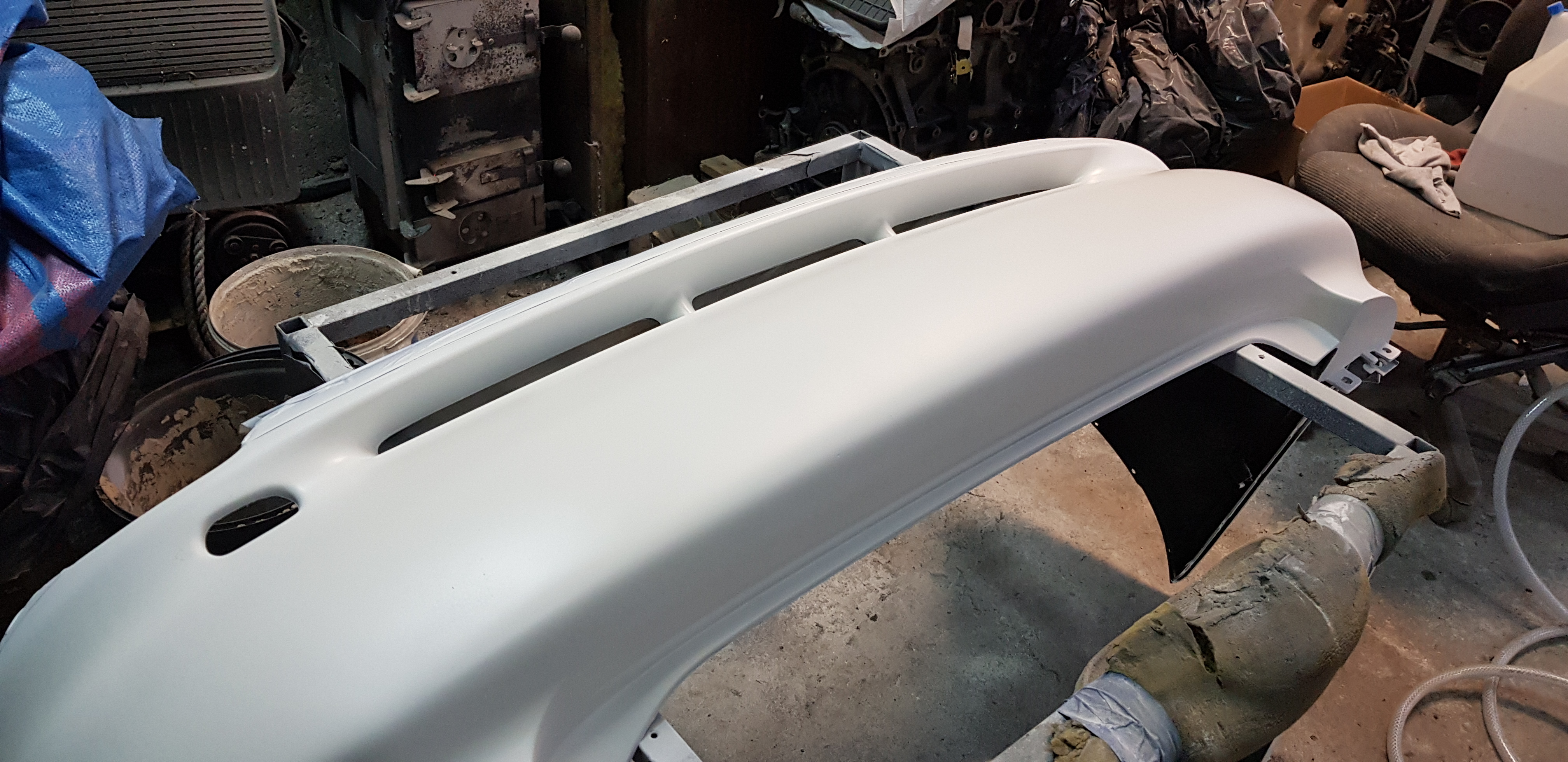

W dzien wigili z rana jeszcze szybko zrobilem kilka rzeczy :) Nalozylem troche szpachli na ppdstawy lusterek, na przedni zderzak i ogarnąłem spoiler i obudowy lusterek.

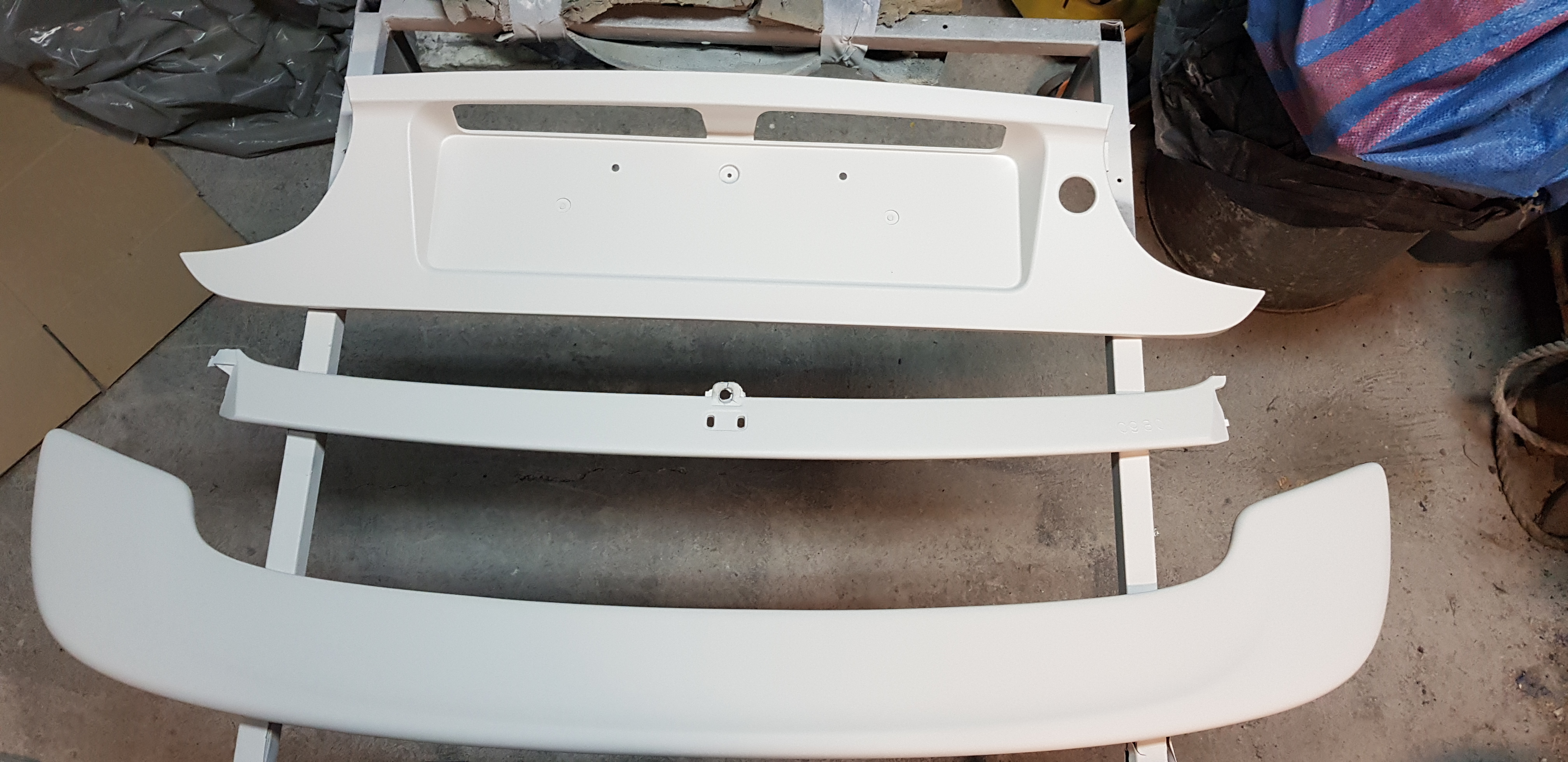

Postprzez radar88 » 26 gru 2018, 18:29
rafał88 napisał(a):Uuu to nie fajnie... Faktycznie cos tam nie siadło, ale tak czasem jest i nikt nie wie dlaczego ;)
Fajnie ,ze ogarnałes ;) <spoko>
Drugi spoiler poszedl :)
Bolec721 napisał(a):Tez przez to przechodziłem
Ale przez co ??

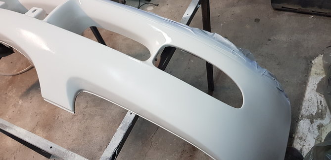

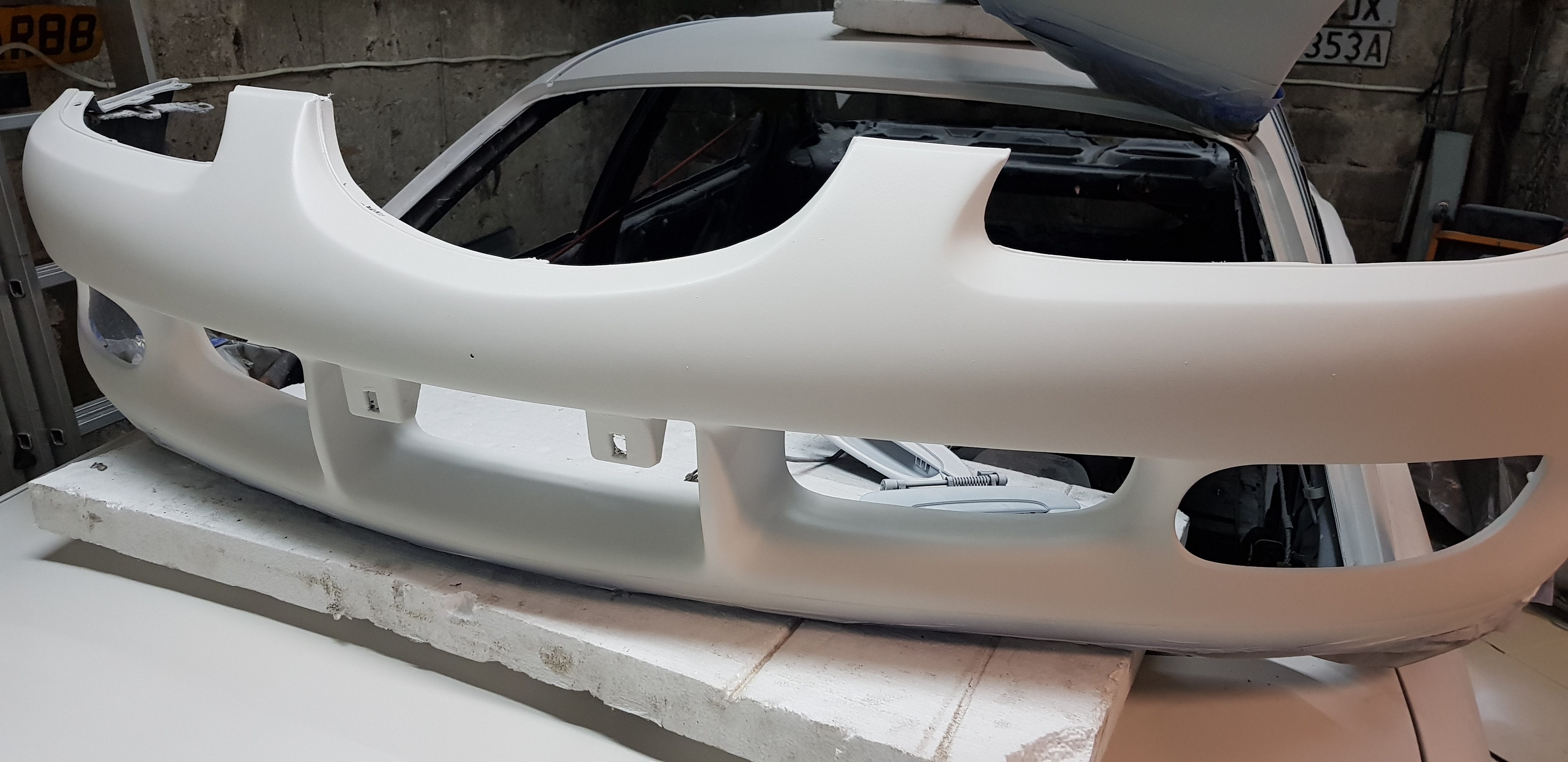

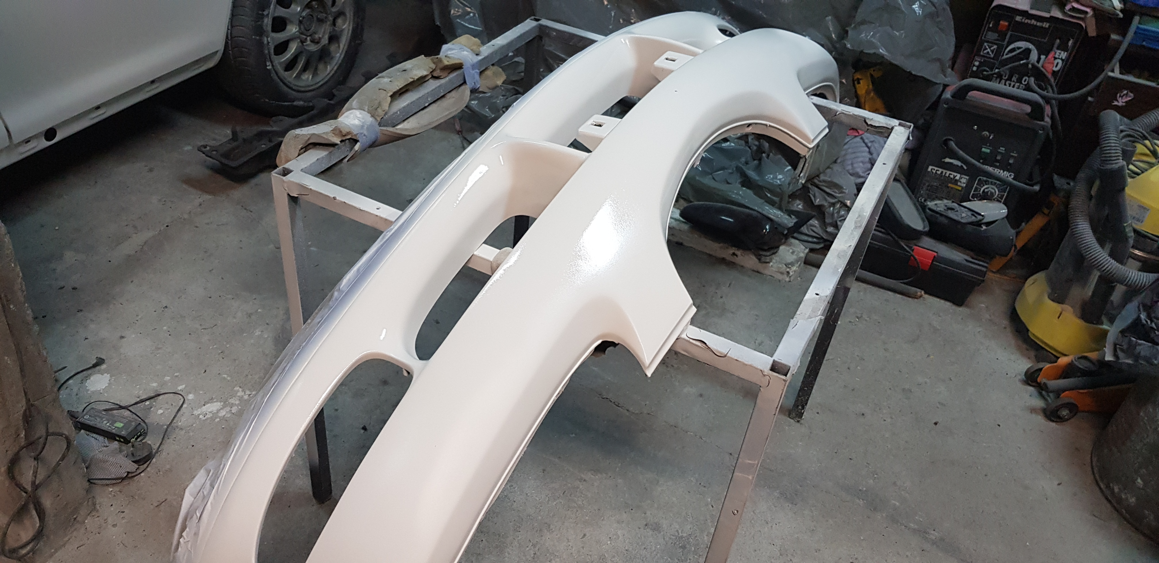

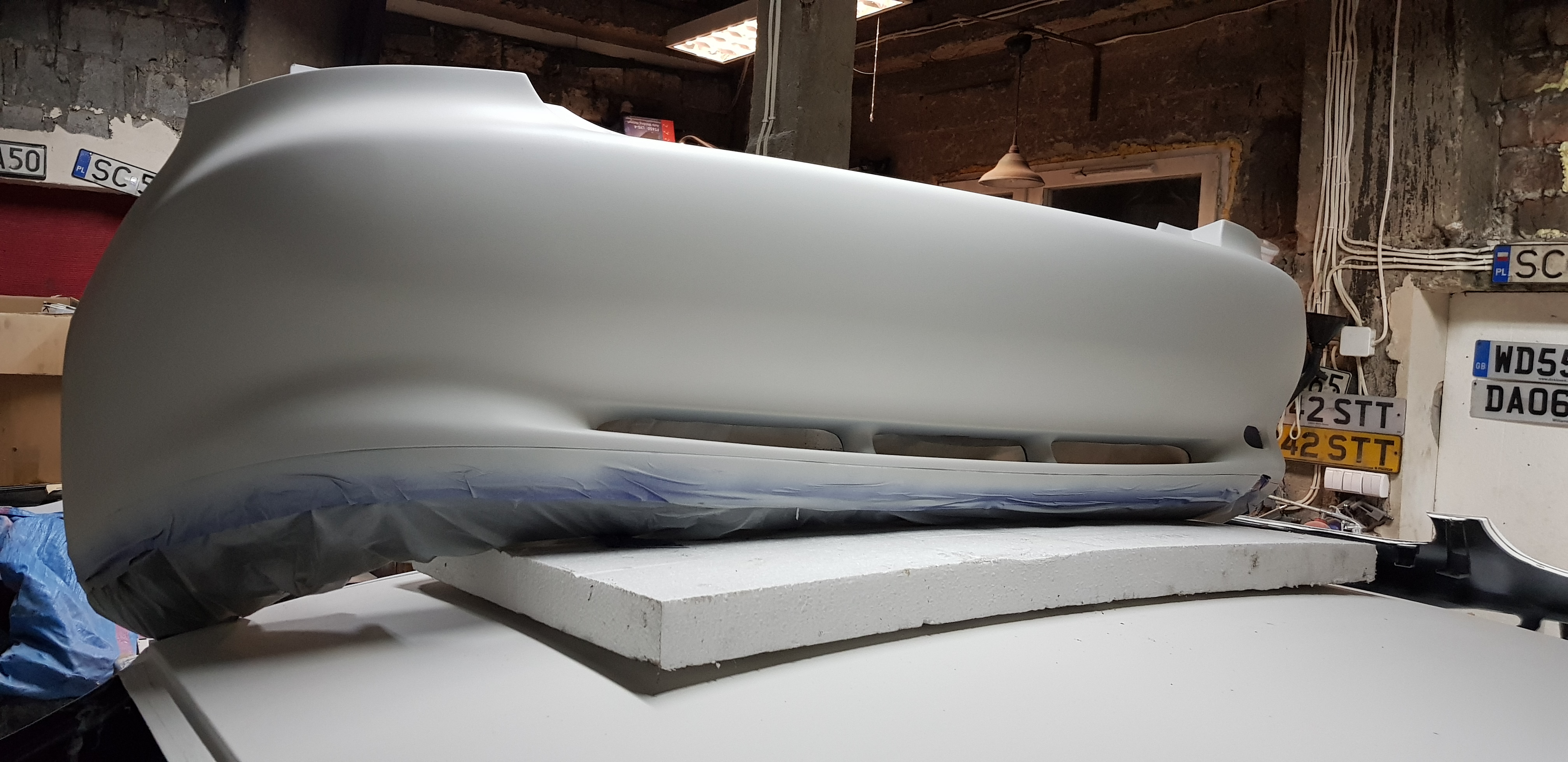

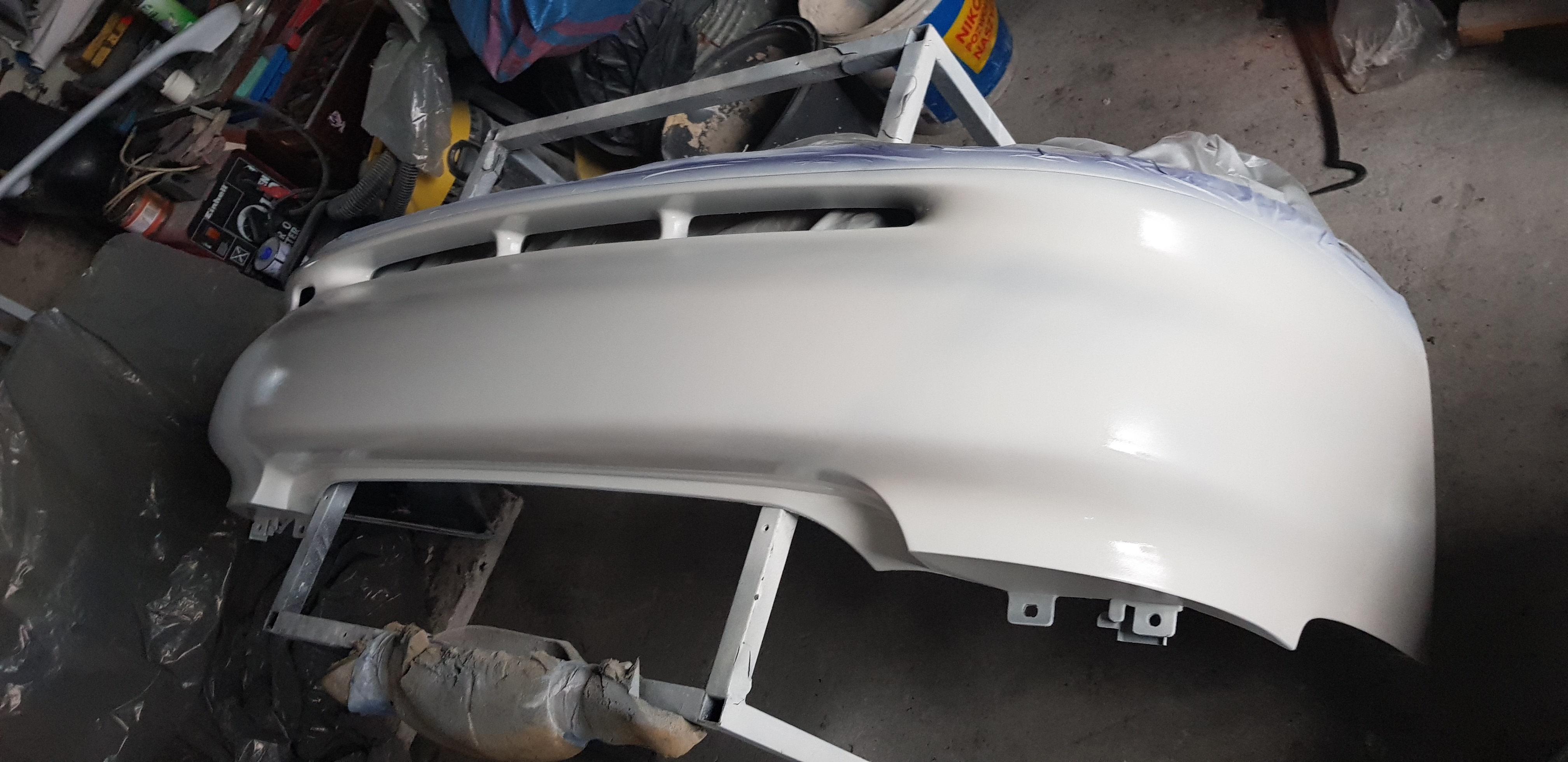

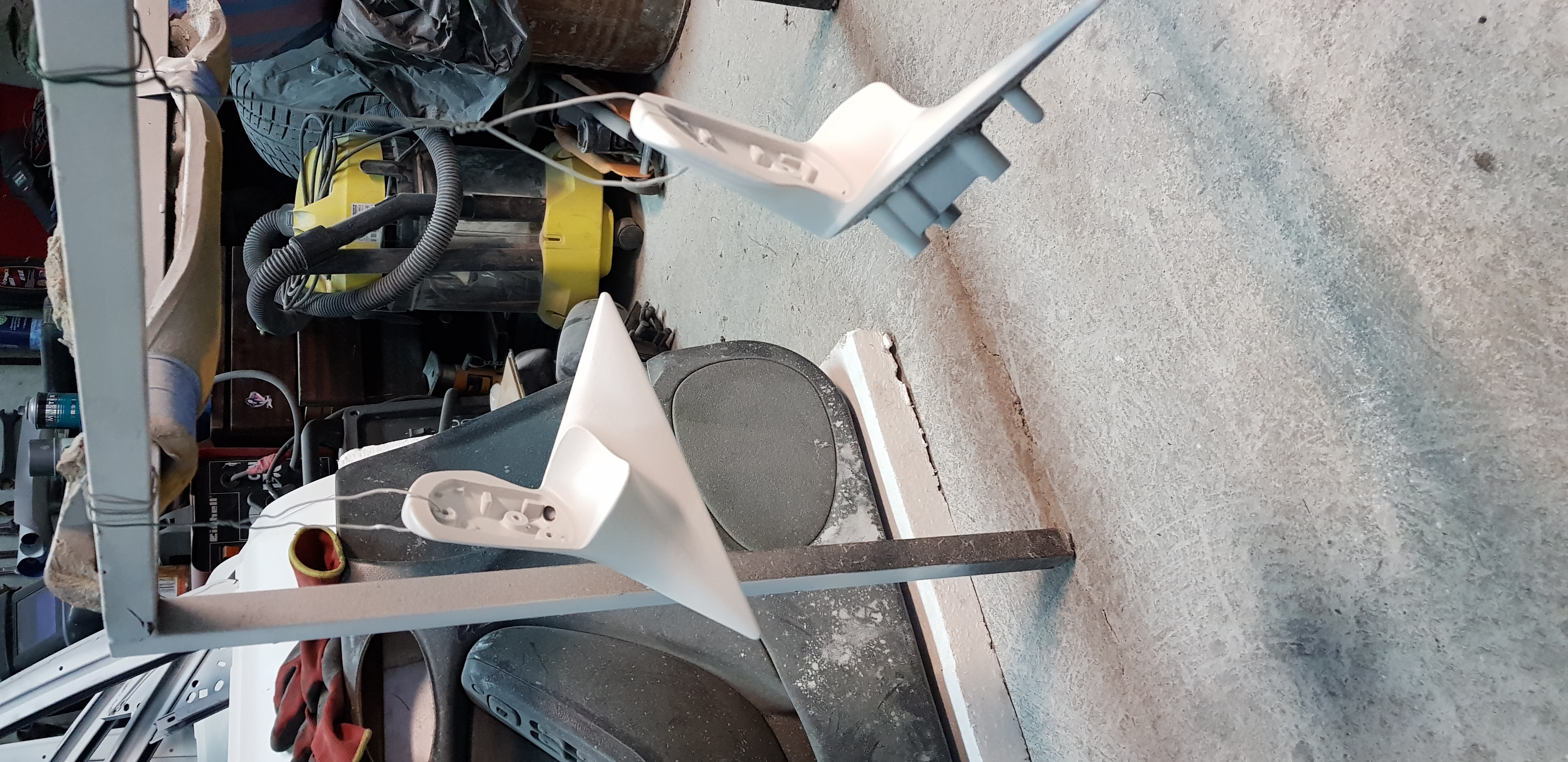

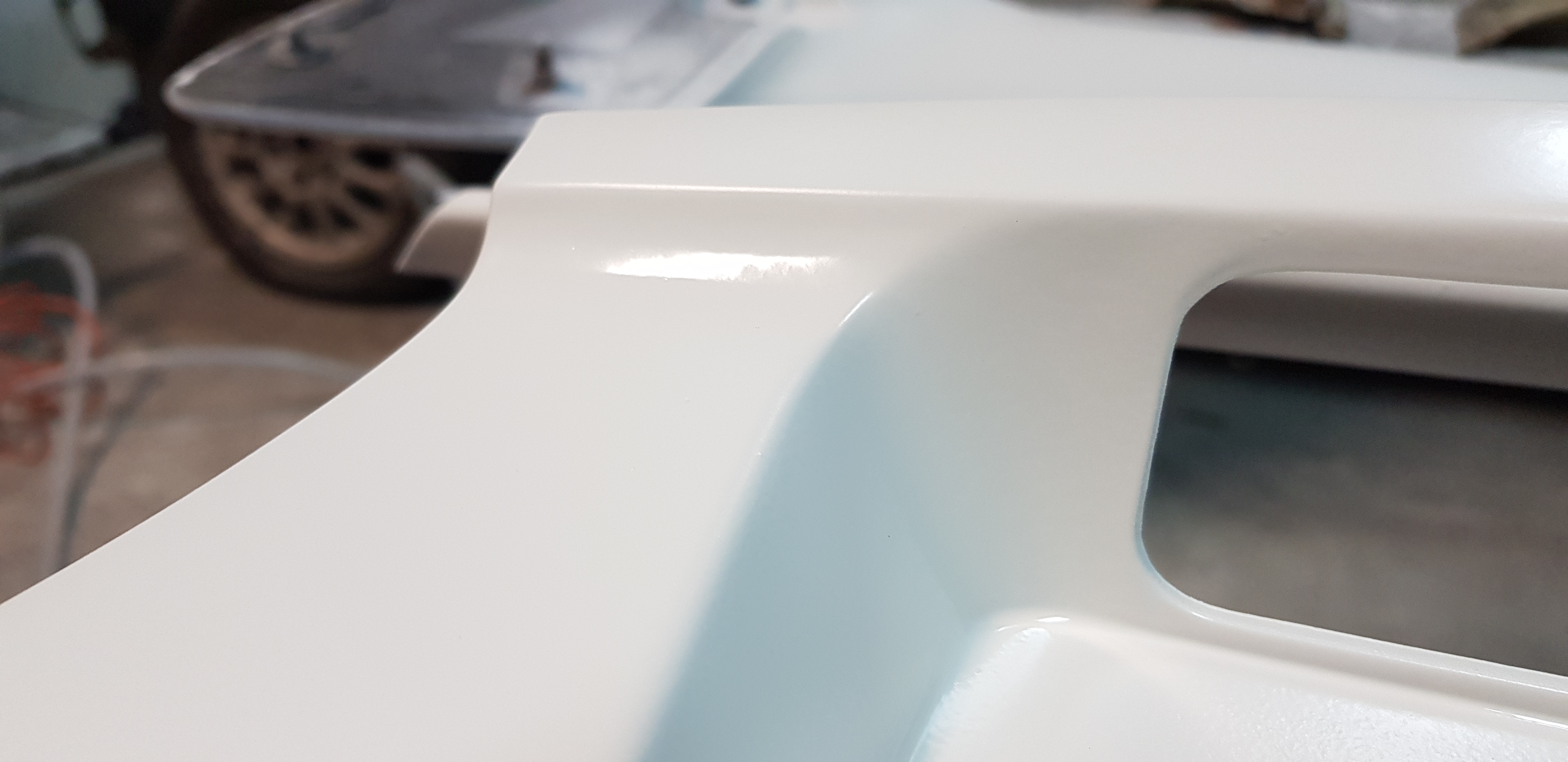

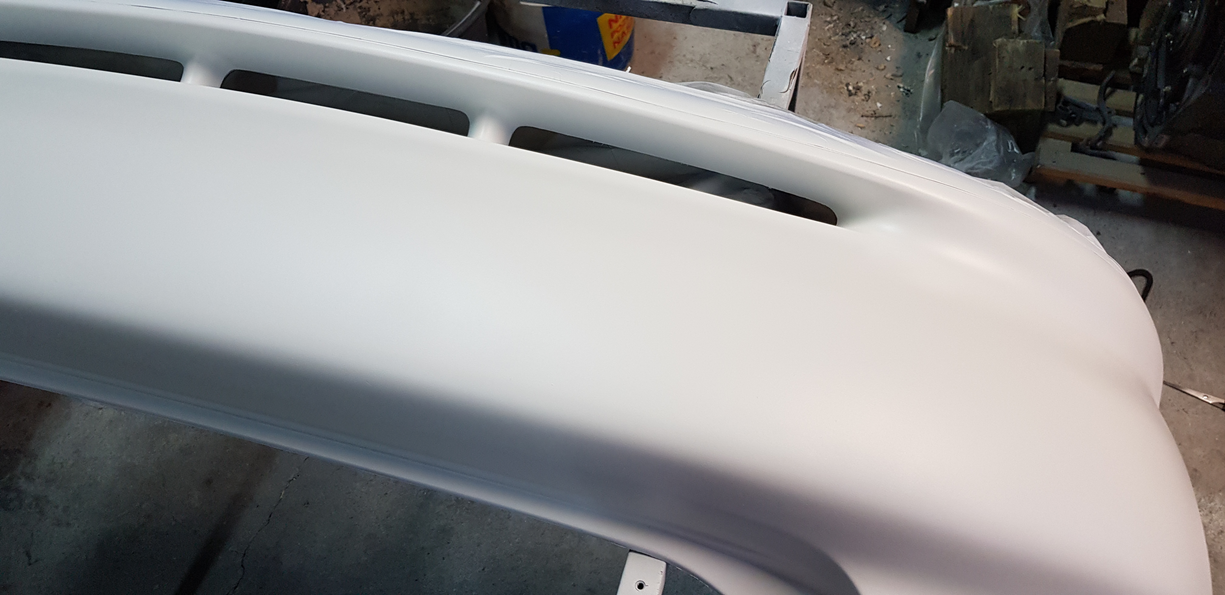

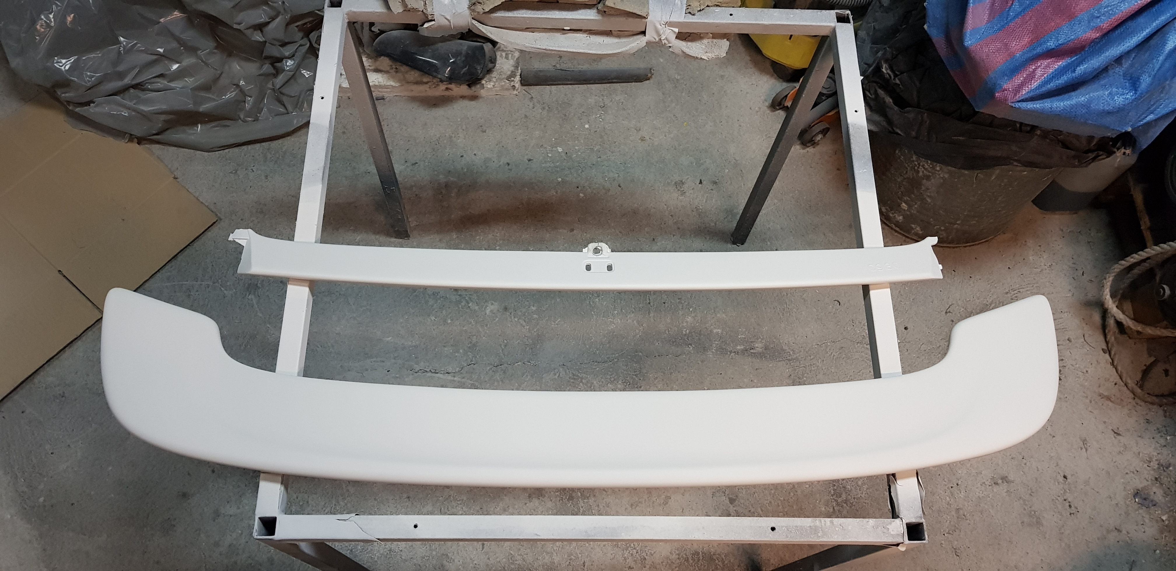

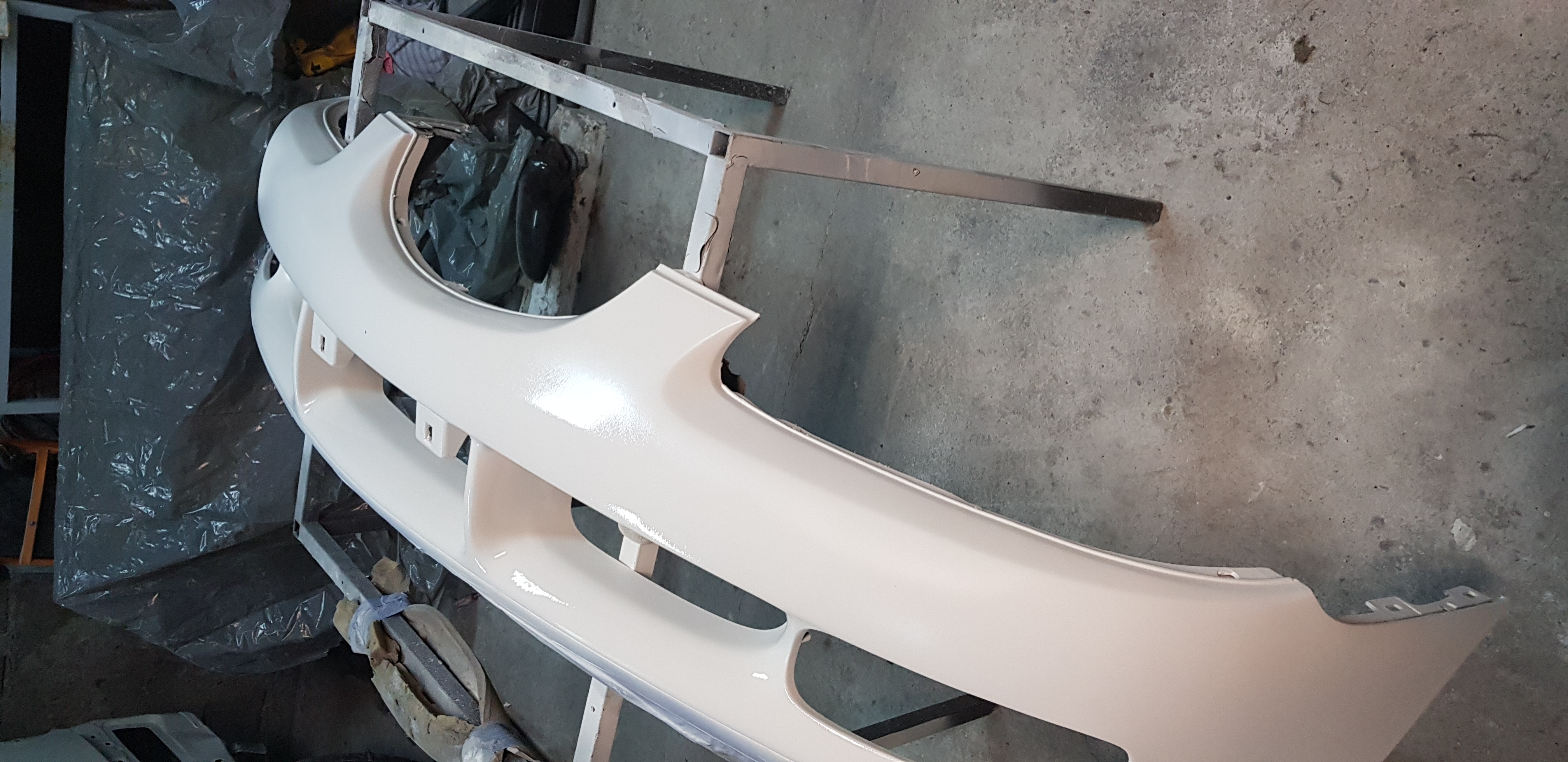

Dzisiaj polakierowany zderzak przod, tyl, blenda, spoiler obie czesci.
Zostaly jeszcze obudowy i podstawy lusterek i wneki drzwiowe.
Dopisano 26 gru 2018 19:58:
I jeszcze kilka zdjęć po wyschnięciu :
Zderzak tylny
Zderzak tylny
Zderzak tylny
Zderzak przedni
Zderzak przedni
Zderzak przedni
Blenda
Zderzak przedni
Lotka/spoiler part 1
Lotka part 2
Lotka dwie czesci i blenda
Zderzak tyl
Kamil

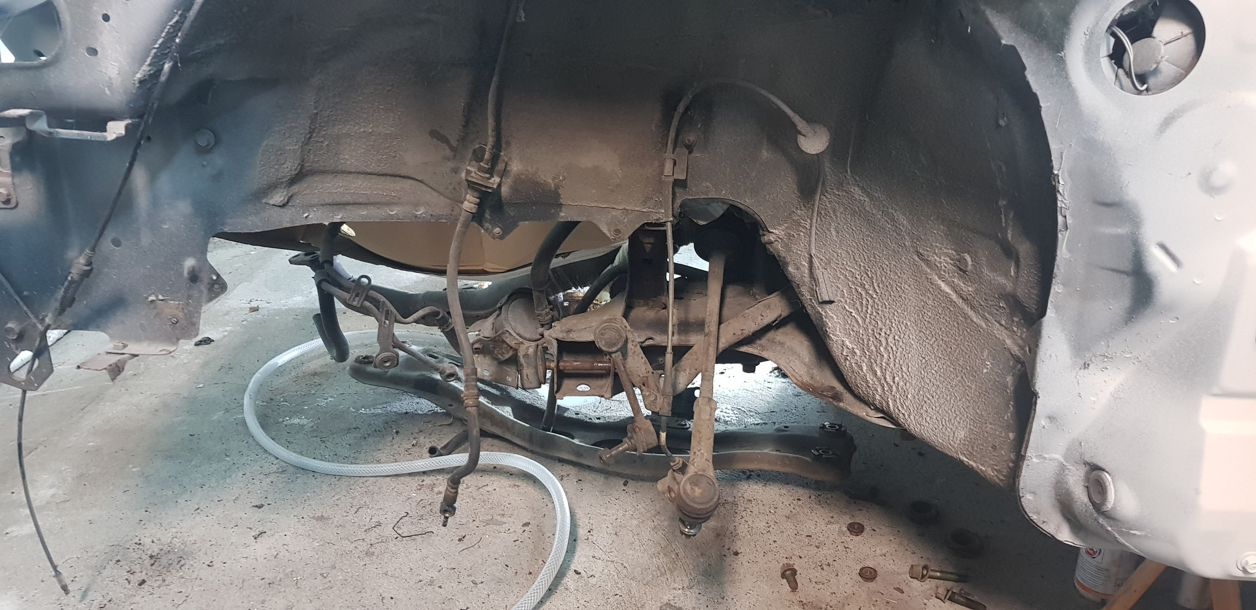

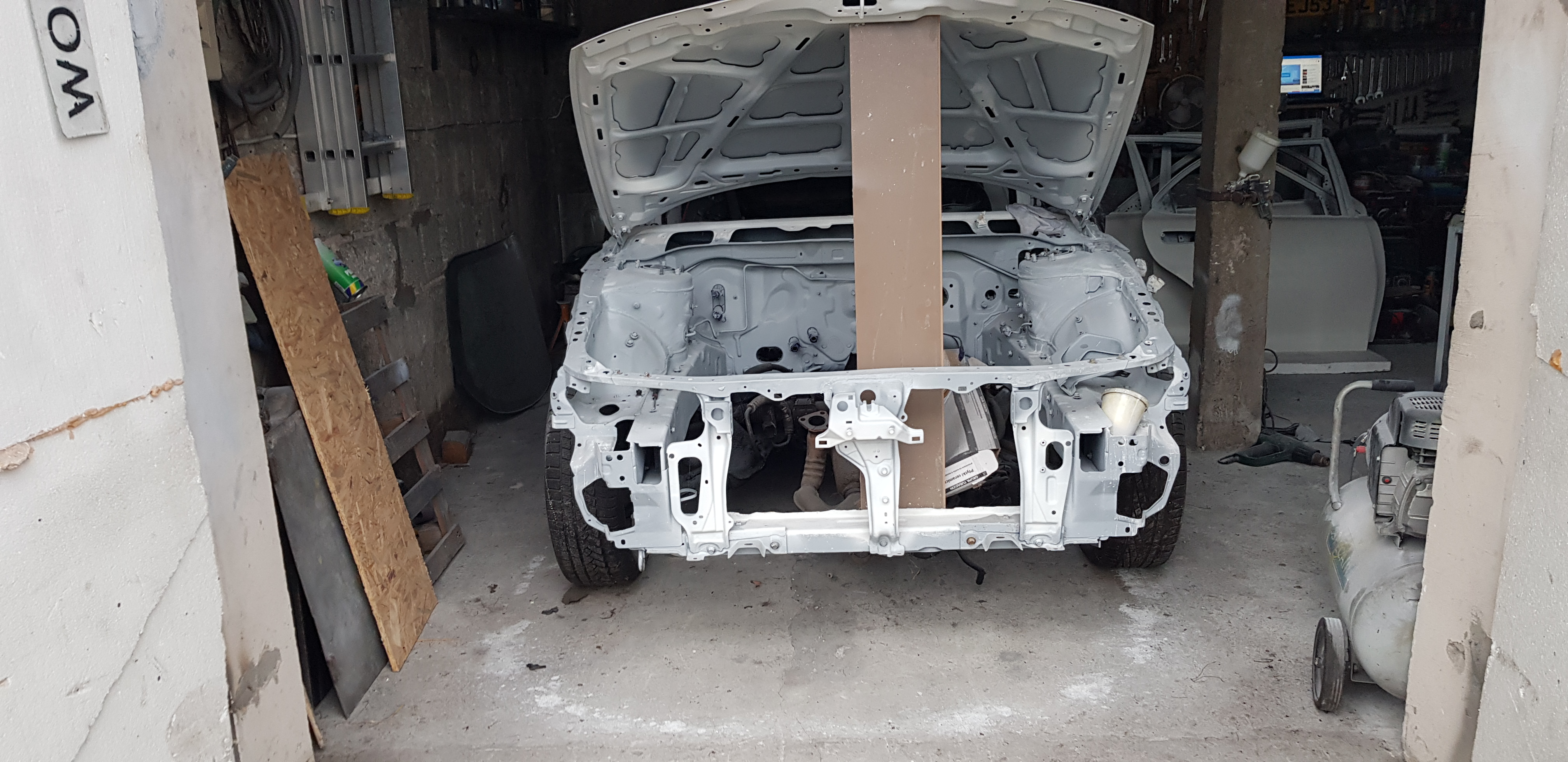

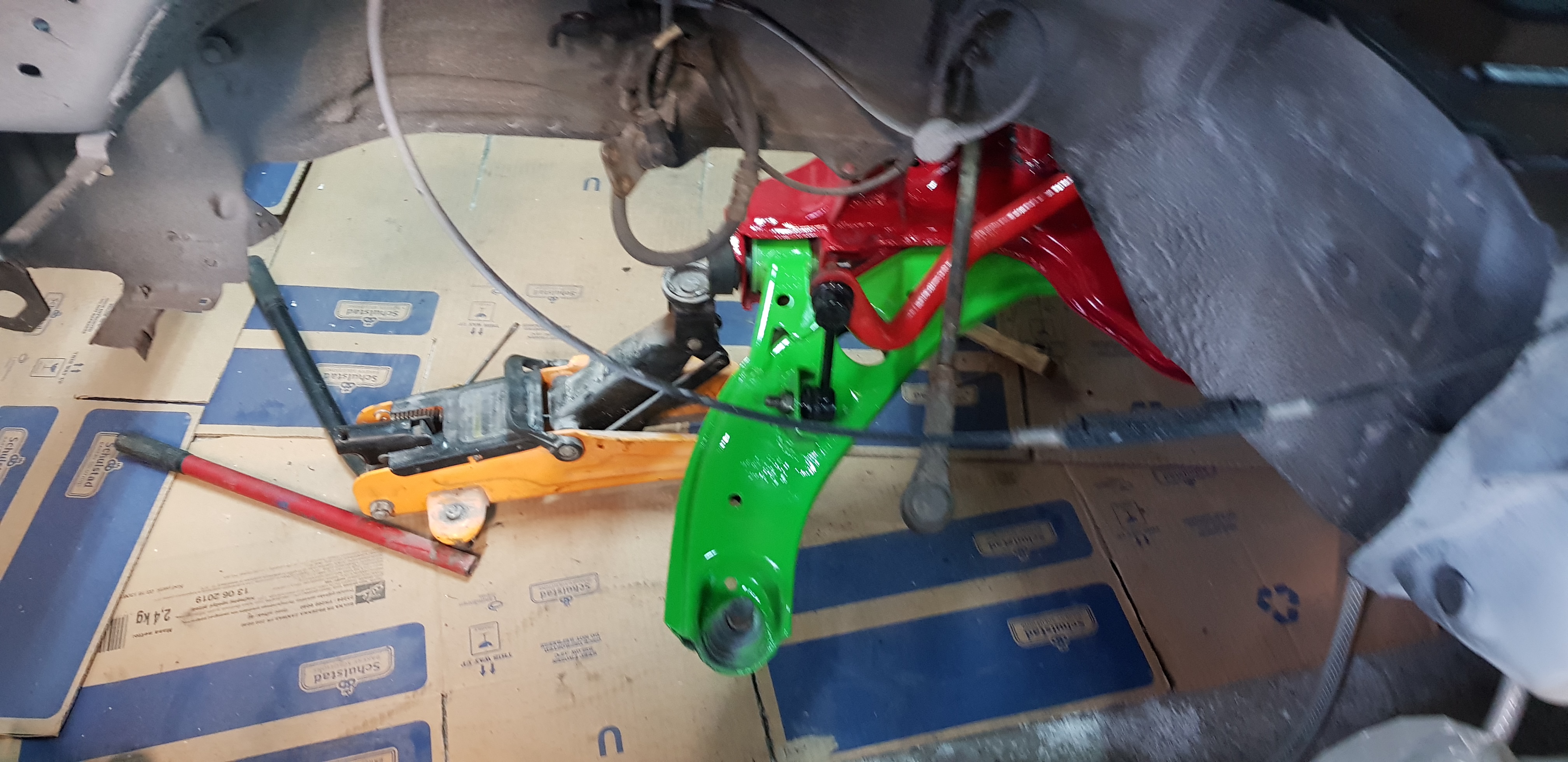

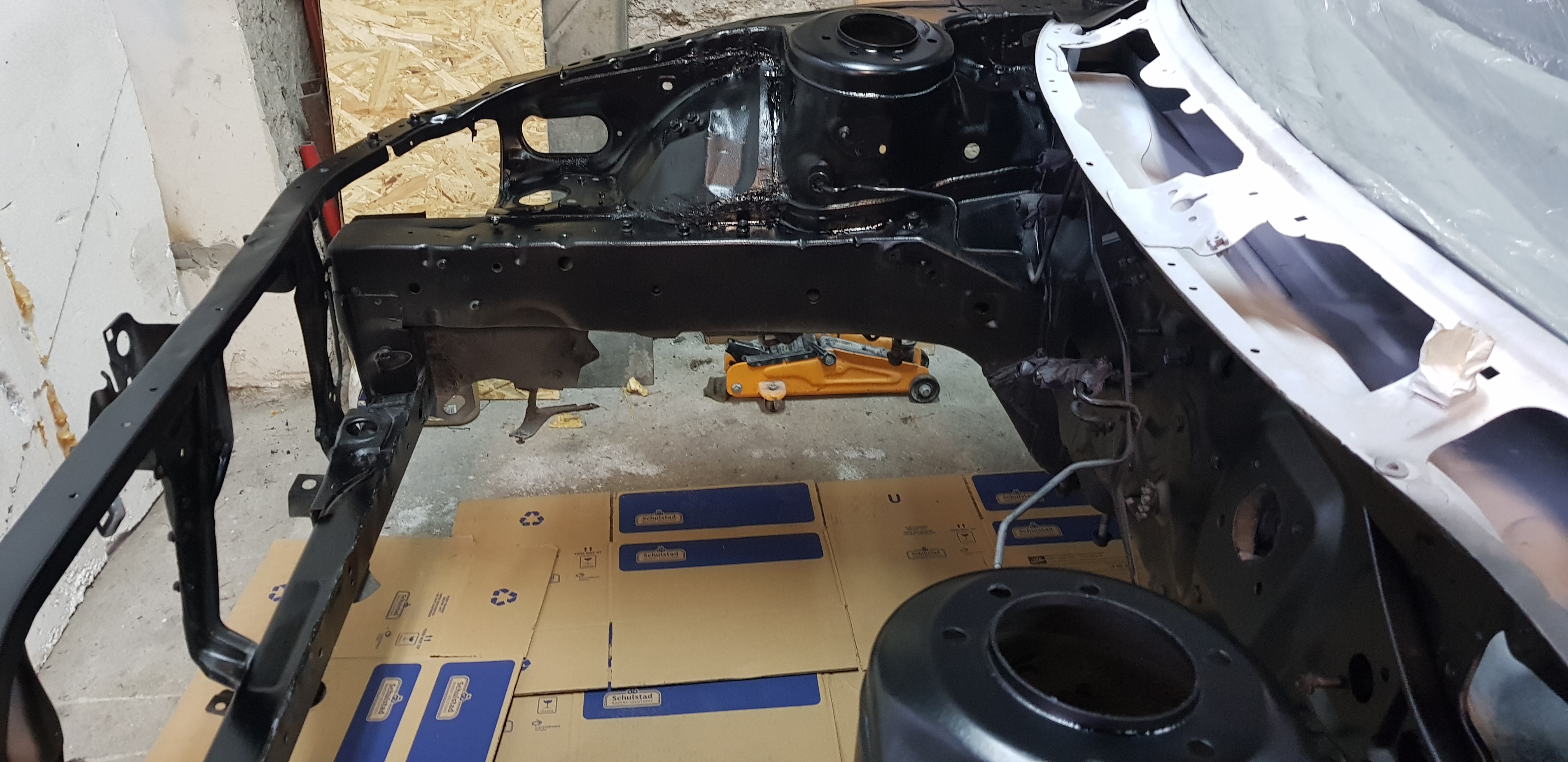

Pomalowane juz chyba wszystko w podkladzie, wyciagnalem przedni wózek wraz z calym zawiasem do wyczyszczenia i odmalowania.

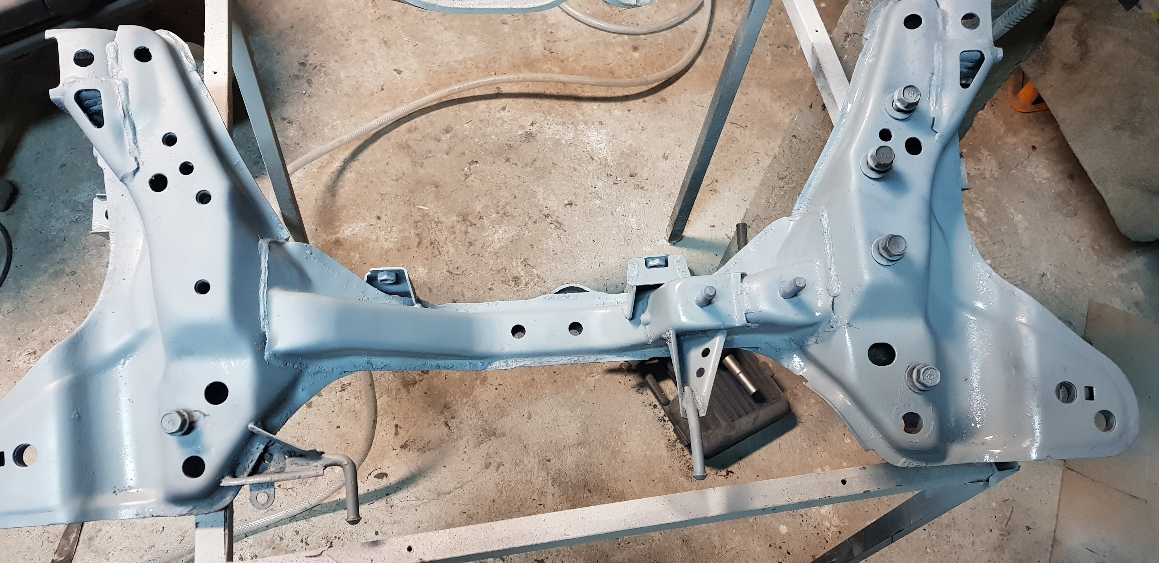

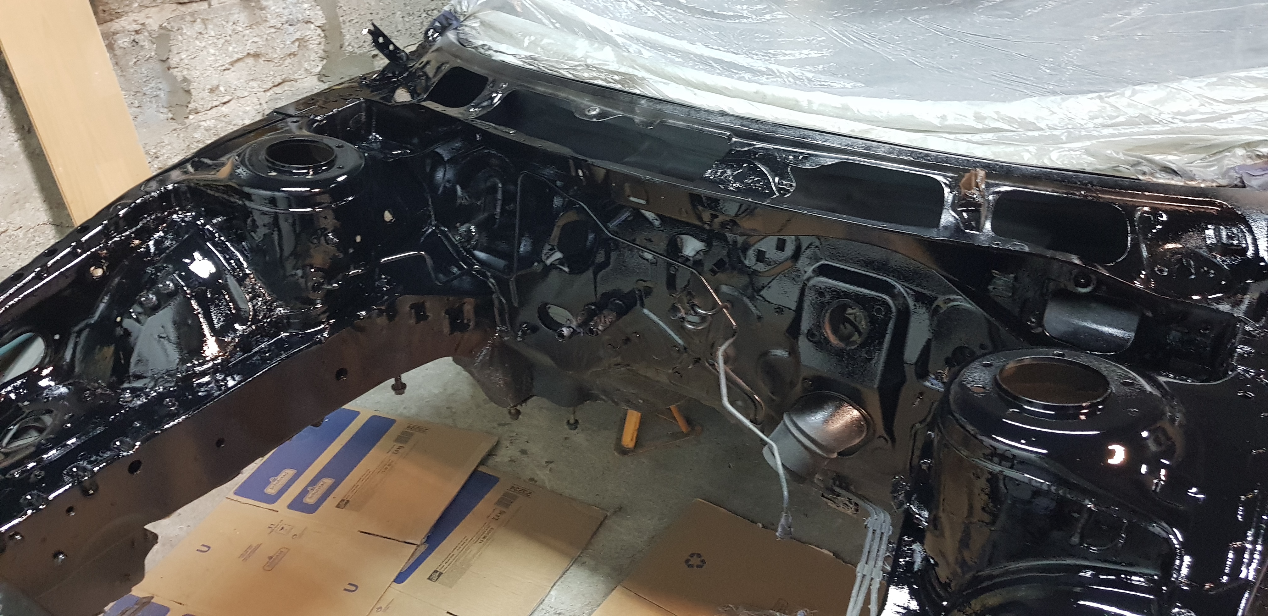

Mysle ze juteo pomaluje komore silnikowa, dzisiaj w planie rozebranie zawieszenia doszczetnie i wymycia, moze w podklad sie uda wrzucic.

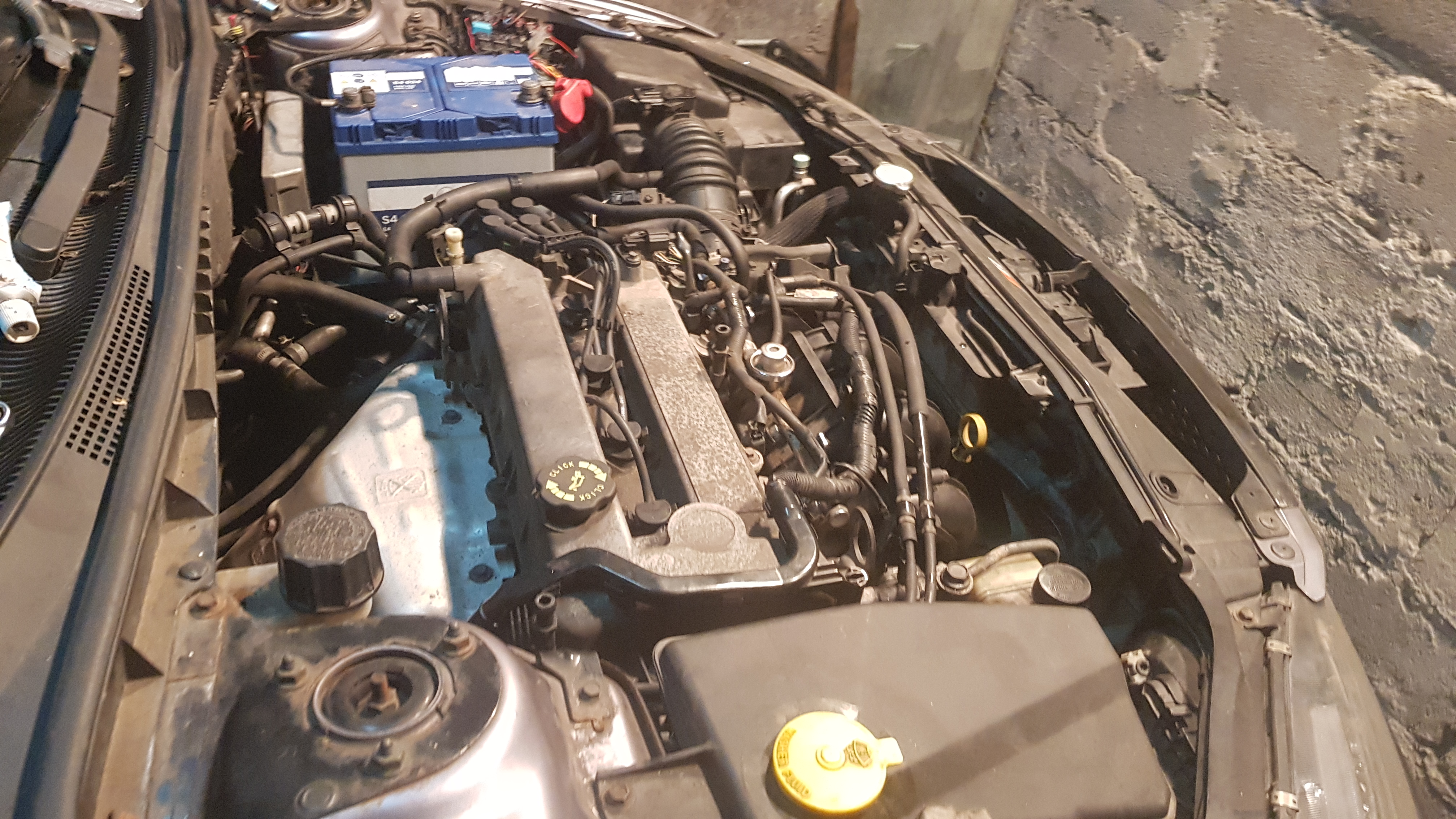

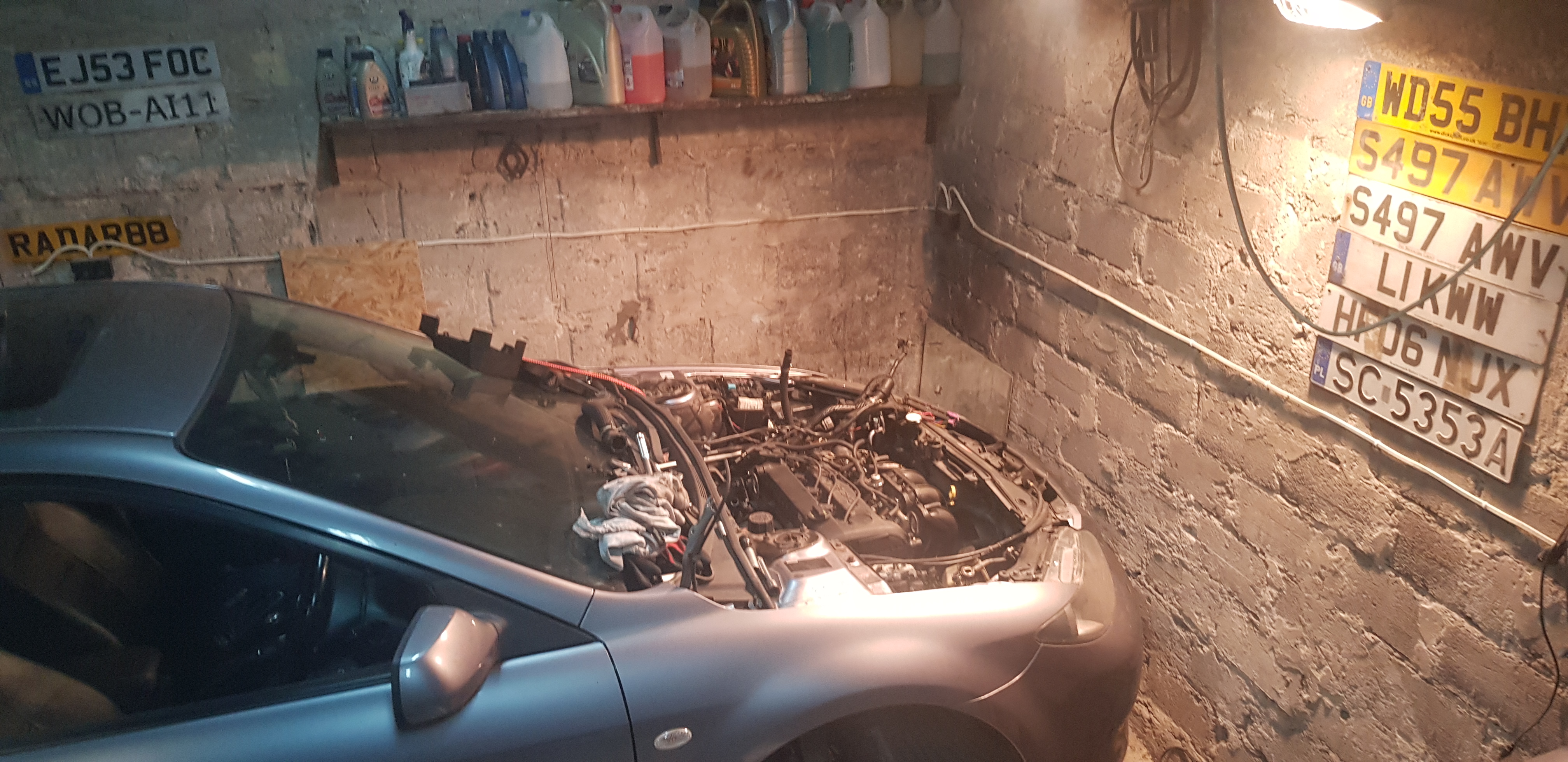

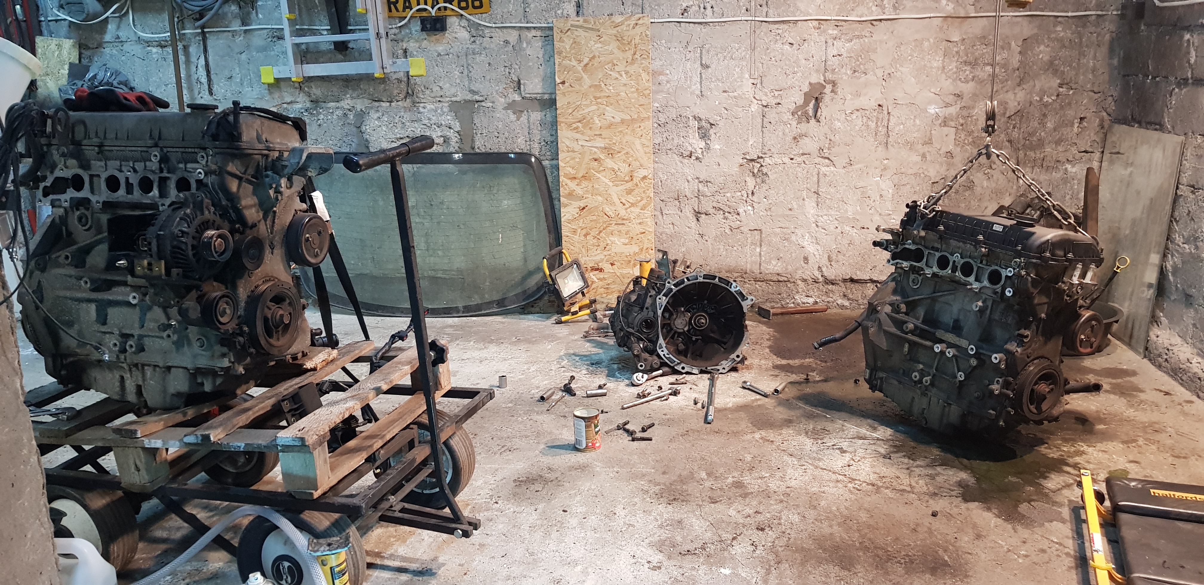

Po nowym roku wypycham samochod na dwor, wjezdzam czarnym Xedosem (Damianszatan) ktory kiedys byl kameleonem i wyciagam z niego silnik, przednie hamulce i wrzucam to w projekt.

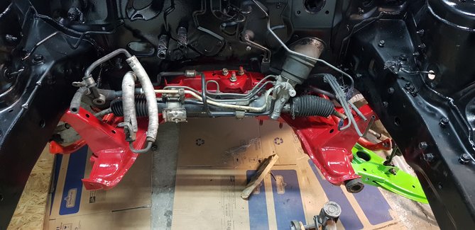

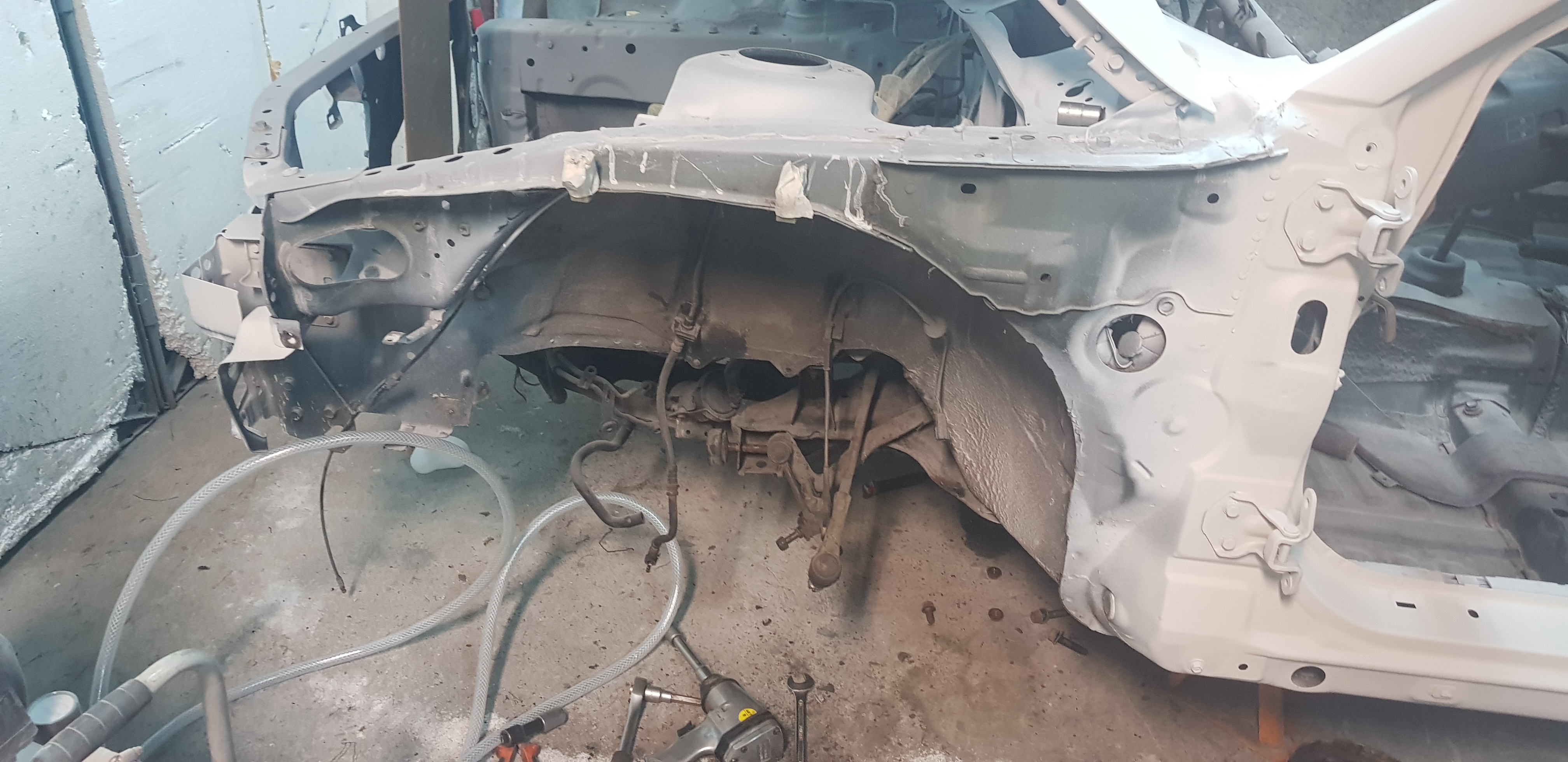

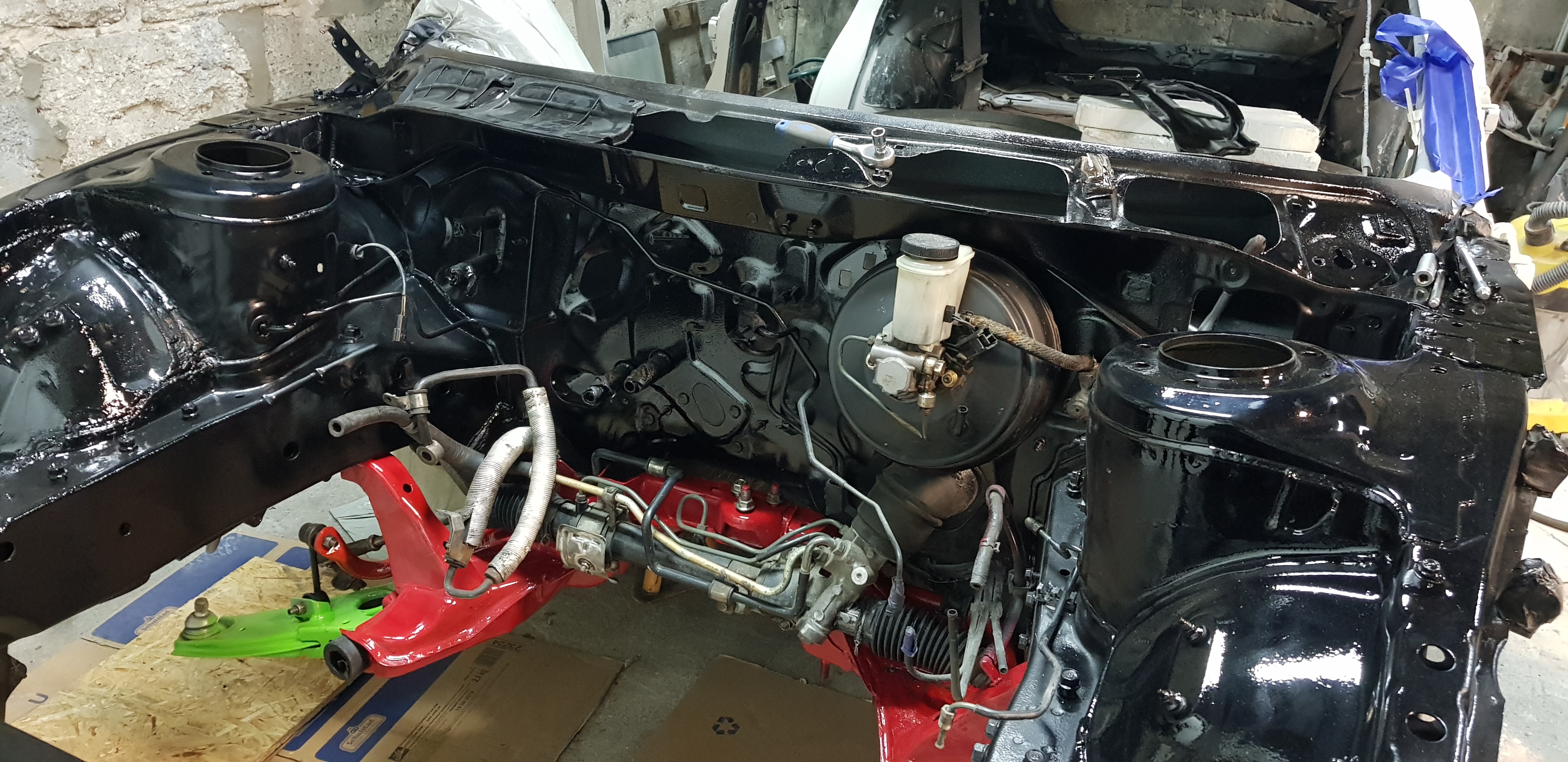

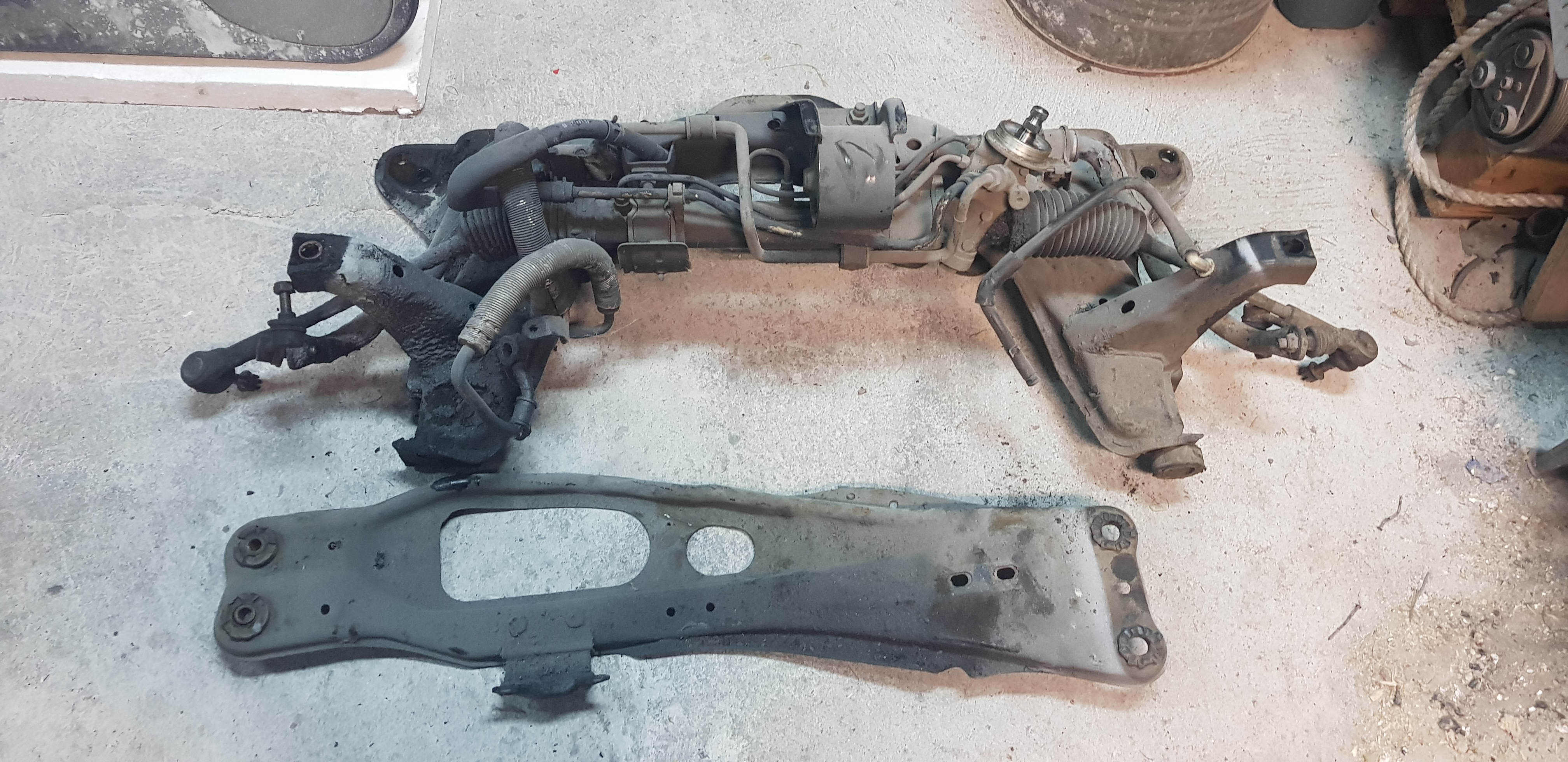

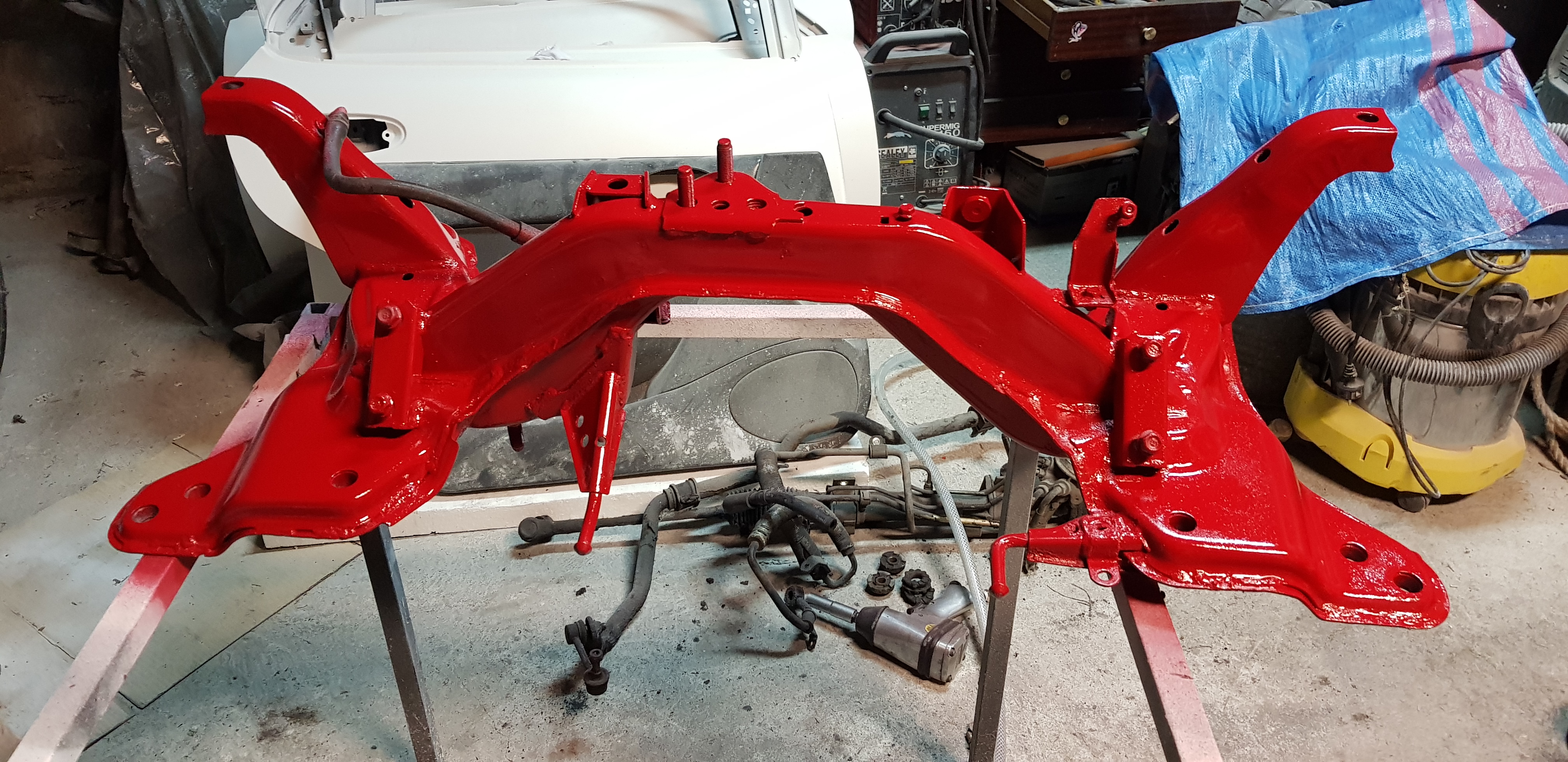

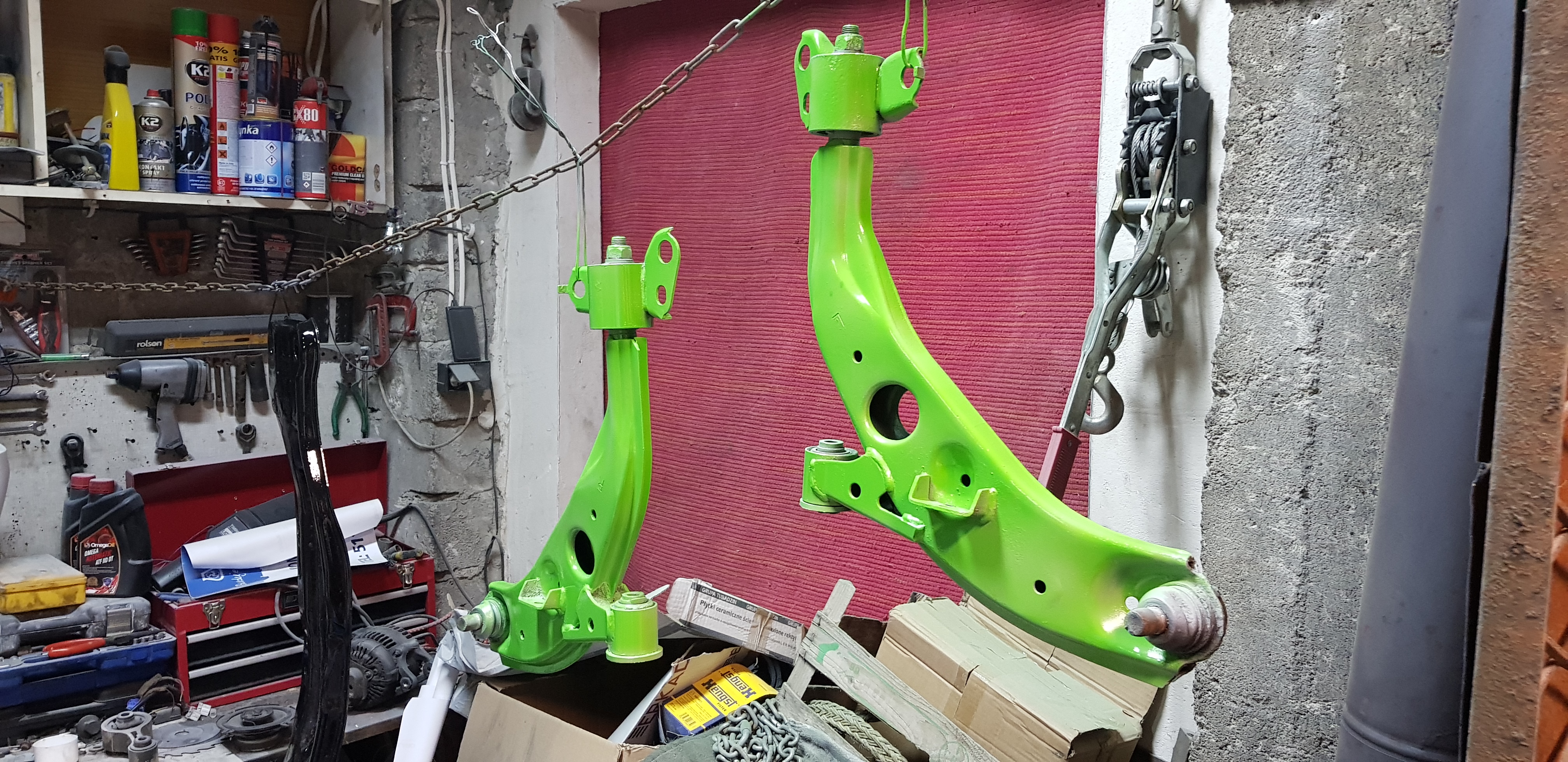

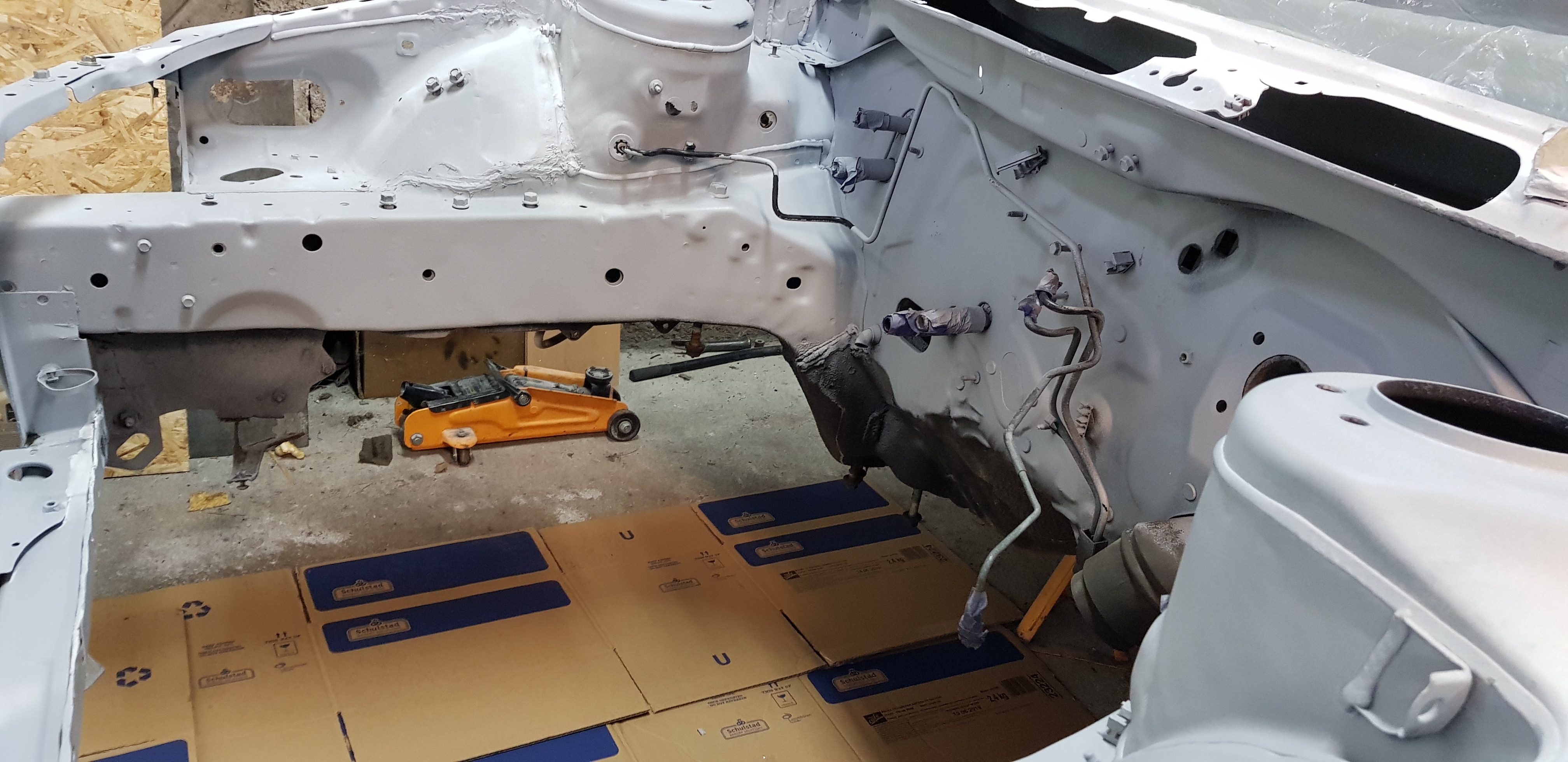

Postprzez radar88 » 1 sty 2019, 16:36
Szczesliwego nowego 2019... :)
Prace jak na chwile obecna poruszają się do przodu...
Kilka fot...

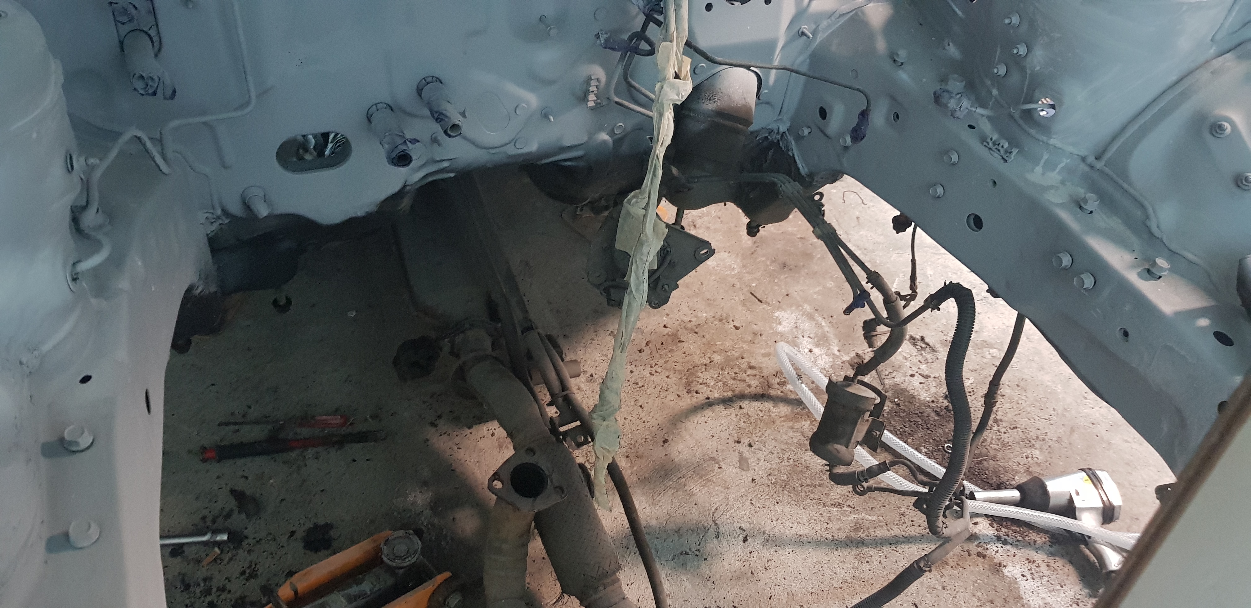

Zawias rozbiórka
Pusta komora
Sanki na wierzchu
Sanki
Sanki kolor
Wahacze kolor
Komora podklad....
Komora baza
Komora Clar
Sruby sanki
Sanki skladanie
Sanki z maglem
Pomalu :)
