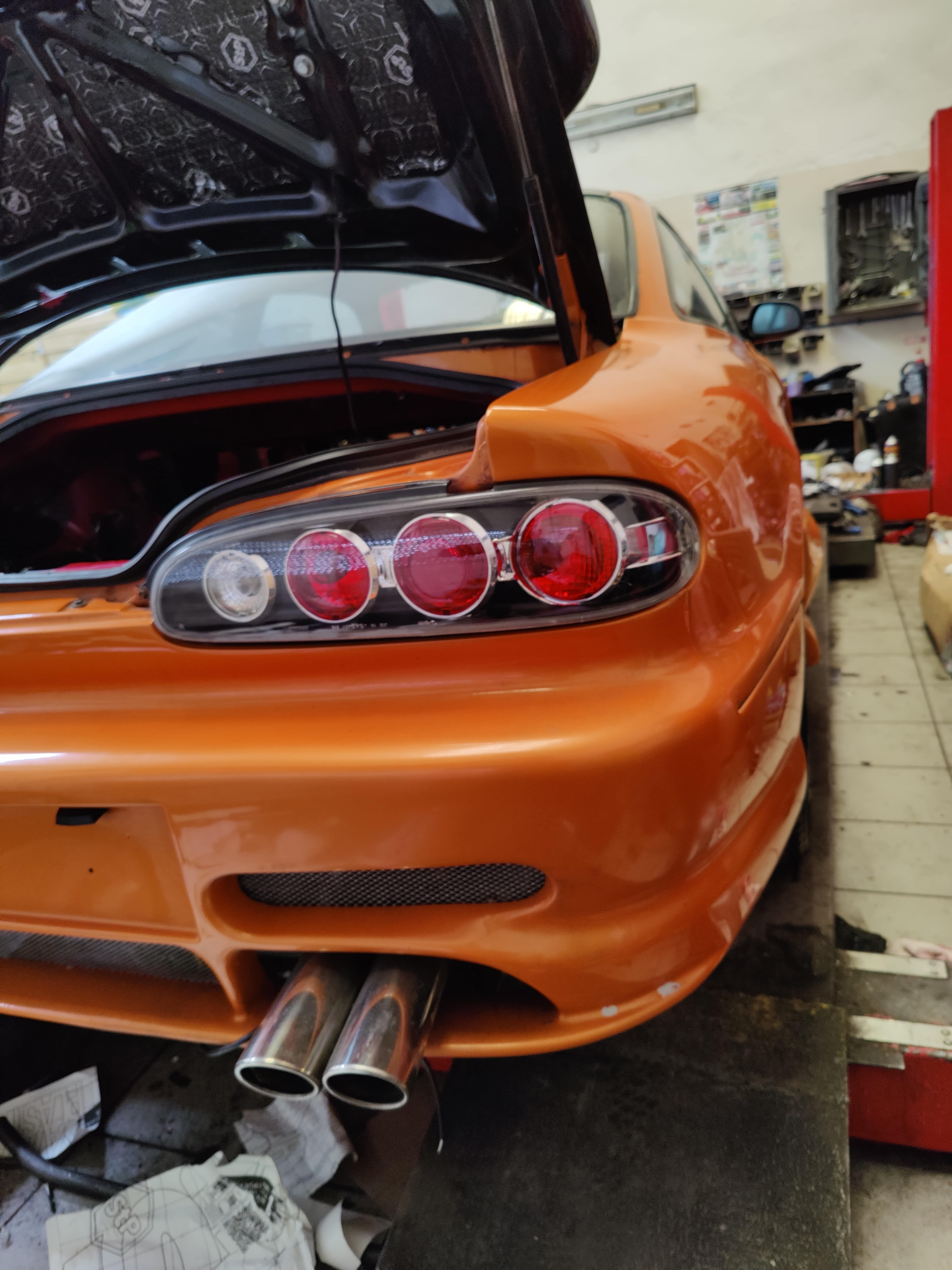

Na wcześniejszych zdjęciach wyglądało to chyba jakoś trochę lepiej, teraz takie jakieś niedokończone ?
Kolor tego pakietu też chyba odbiega od tego co jest na reszcie ? No i to pośrupane lusterko :P

Postprzez embe00 » 18 cze 2024, 11:25
Progi było widać, że nie w kolorze, zderzak przedni natomiast był lakierowany świeżo, stąd ta różnica, generalnie cała jest pomalowana bardzo średnio, ale kosmetyką zajmę się na koniec.
Póki co po ponad 8 latach przejechała 300km i chodzi ładnie.
Pierwszy poddaje się alternator już słychać pasek, już zamówiłem 110A z xedosa 9, a do tego dywaniki ewa, z obszyciem pomarańczowym.
Generalnie praktycznie cała elektronika nie działa tj. lusterka, szyby, szyberdach jako tako działa, podświetlenia liczników brak oraz paru kontrolek, a do tego centralny przestał działać.
Więc jeszcze kilka worków z pieniędzmi i sporo roboty mnie czeka.
Co do linki od ręcznego ro już coś się udało ogarnąć i działa.
Powiem jeszcze, że na ulicy przykuwa uwagę praktycznie każdego :D

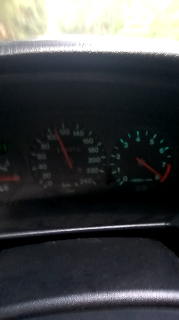

Postprzez embe00 » 11 lip 2024, 17:50
Przy ilu obrotach macie odcinke w swoich v6? Dzisiaj kręciłem do lekko ponad 7.5k obrotów i jeszcze nie było, jakiś błąd czy po prostu poprzedni właściciel przesunął odcinke?
Od: 26 lis 2022, 08:54

Postprzez Dominator » 11 lip 2024, 19:50
U mnie kiedyś jak miałem mx-6 było coś około 7k rpm. Choć zdarzało się zakręcić poza skalę obrotomierza i nie było to spowodowane jego niesprawnością. Z czego to wynikało nie wiem.

Postprzez embe00 » 11 lip 2024, 21:29
Narazie się wstrzymam z kręceniem ponad 6.5k bo tam się czerwone pole zaczyna, a po wymianie oleju i kolektora wydechowego się zobaczy gdzie jest odcinka.

embe00 napisał(a):Przy ilu obrotach macie odcinke w swoich v6? Dzisiaj kręciłem do lekko ponad 7.5k obrotów i jeszcze nie było, jakiś błąd czy po prostu poprzedni właściciel przesunął odcinke?
Śmiało możesz próbować dokręcić dalej. Ja swojego mogę dokręcić do prawie 8k rpm na seryjnym ecu. Chyba że masz KLZE albo lpg 2 generacji gdzie nie ma odcinki to nie kombinuj <lol>. Mała szansa ze ktoś grzebał w tym archaicznym ecu
