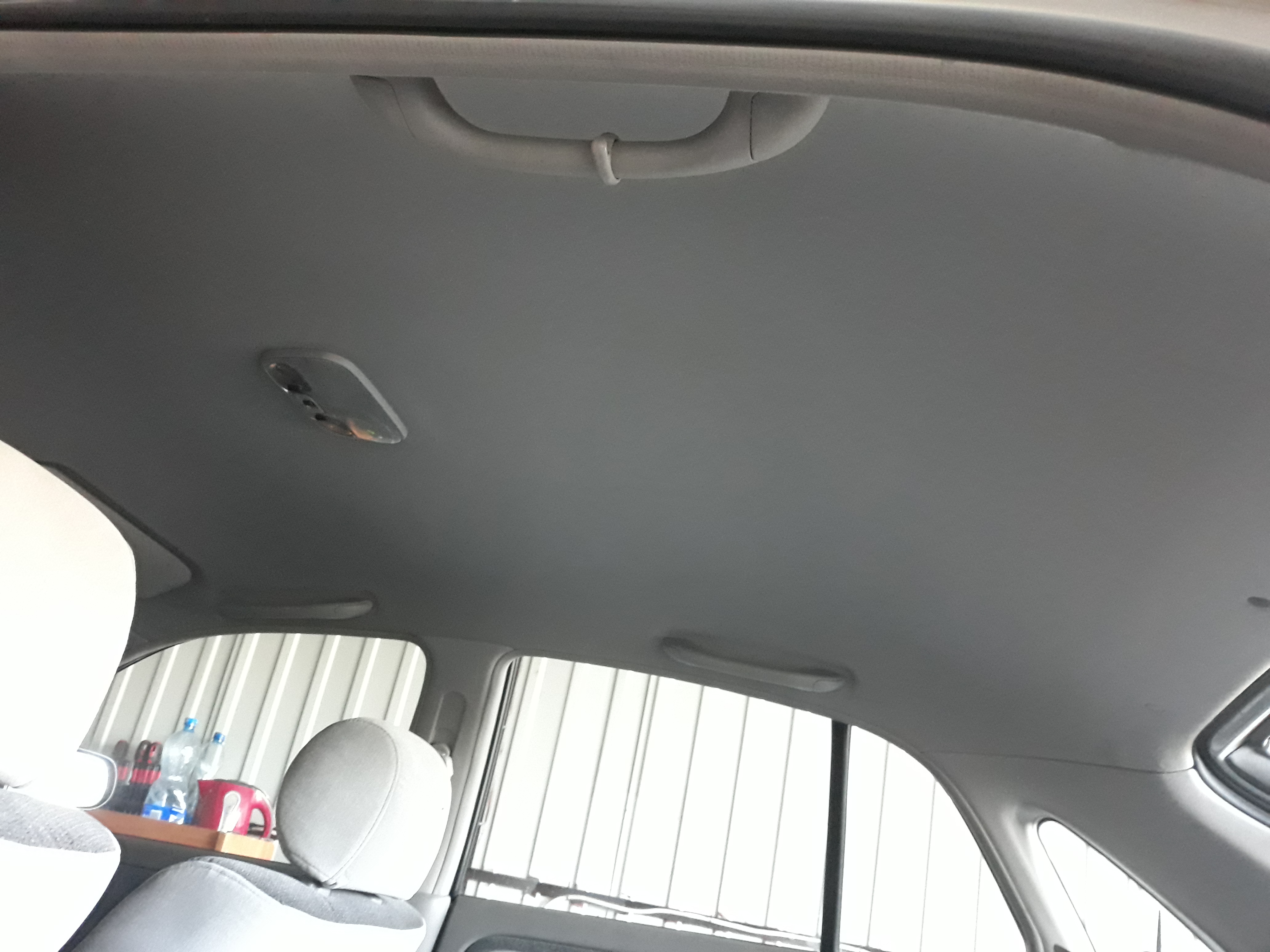

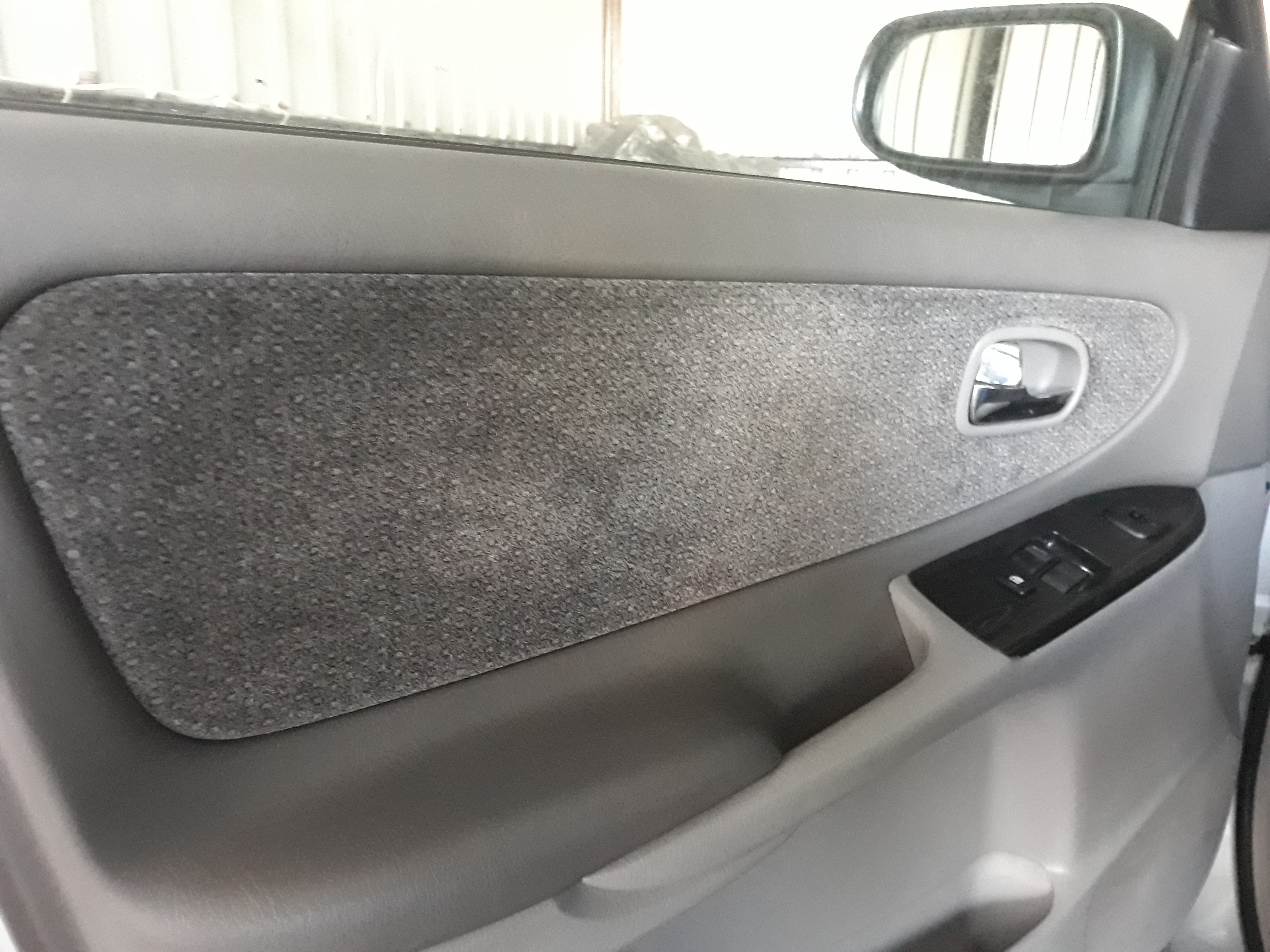

A jaka tapicerka najlepsza? nie mów, że te jasne kropeczki? bo większość 626 ma taką tapicerkę. Moim założeniem było raczej jej unikać bo mi się po prostu nie podoba.Chyba, że masz na myśli taką jasną całą, faktycznie rzadko spotykaną. Bardzo fajna, przynajmniej na zdjęciach. Tapicerka, która jest u mnie i była też zresztą u Ciebie w pełni spełnia moje oczekiwania. Auto ma niby 186 tys przebiegu a siedzenia są jak nowe. Generalnie tak czy siak każdy preferuje inne wnętrze, to zupełnie zrozumiałe tak jak kolor samochodu itp. Mi się marzył w zasadzie każdy kolor, byle nie srebrny :P ale większość jest srebrnych i w rezultacie nie jest źle.

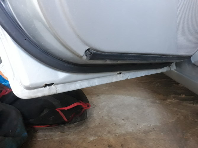

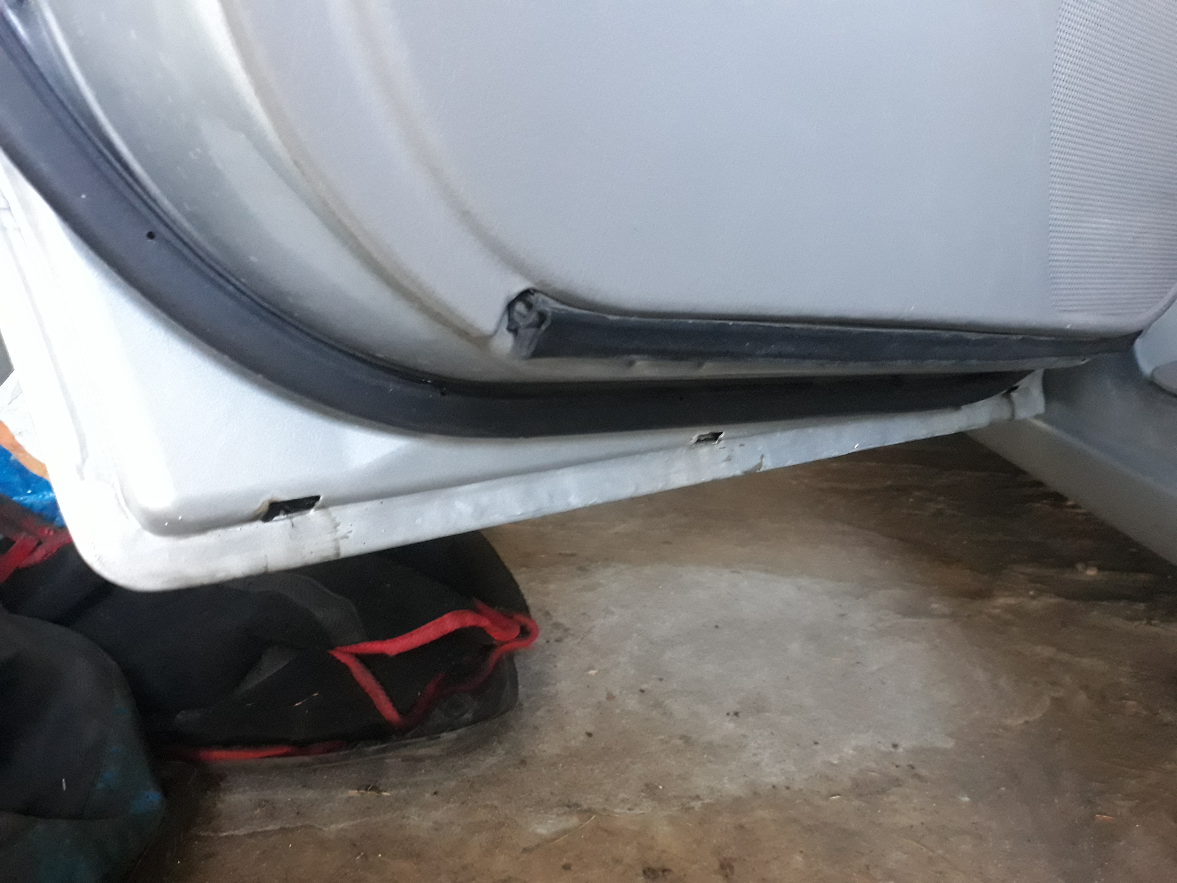

Każde drzwi są w takim stanie, zarówno od wewnątrz jak i na zewnątrz

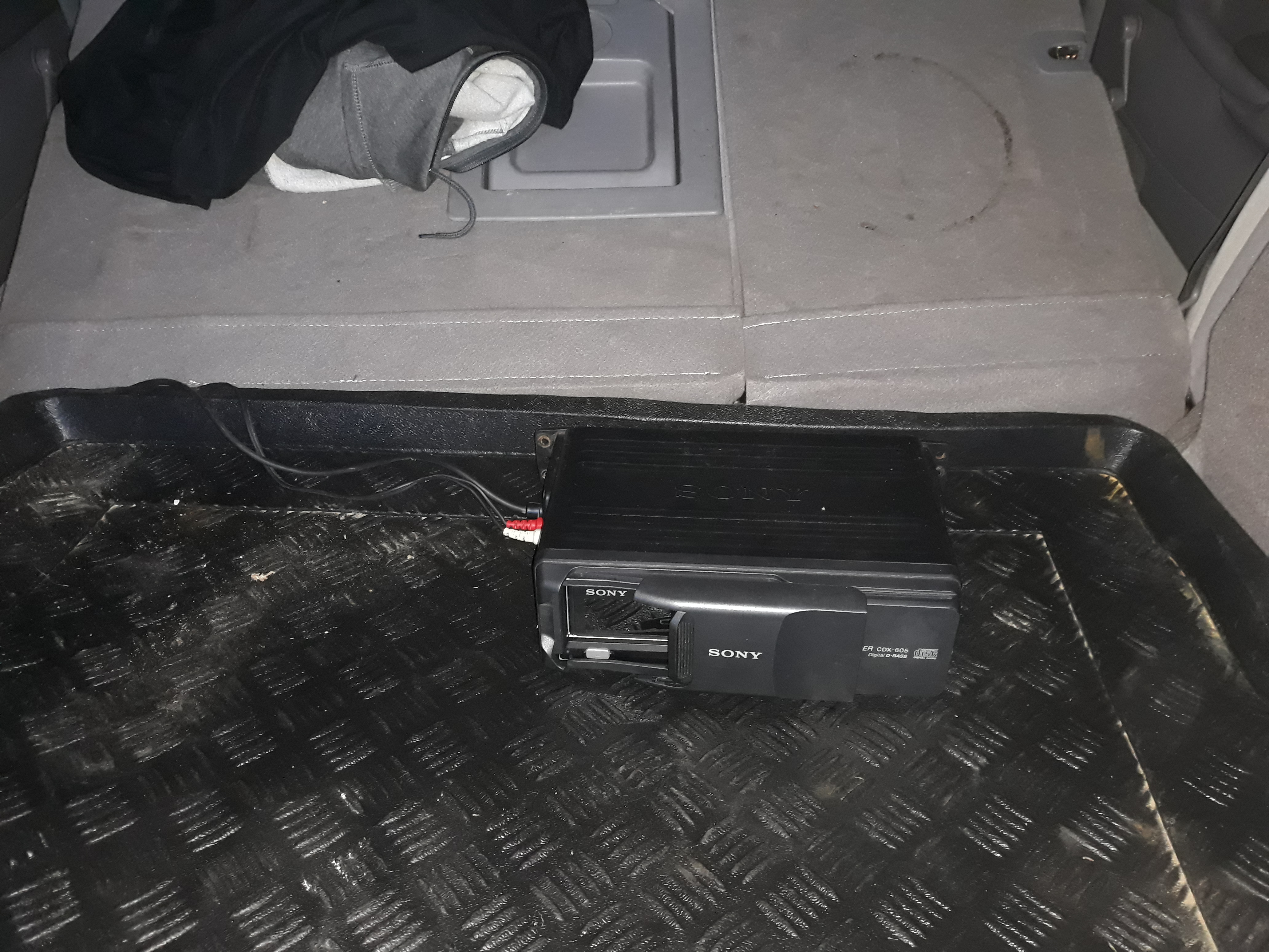

Zmieniareczka na 10 płyt

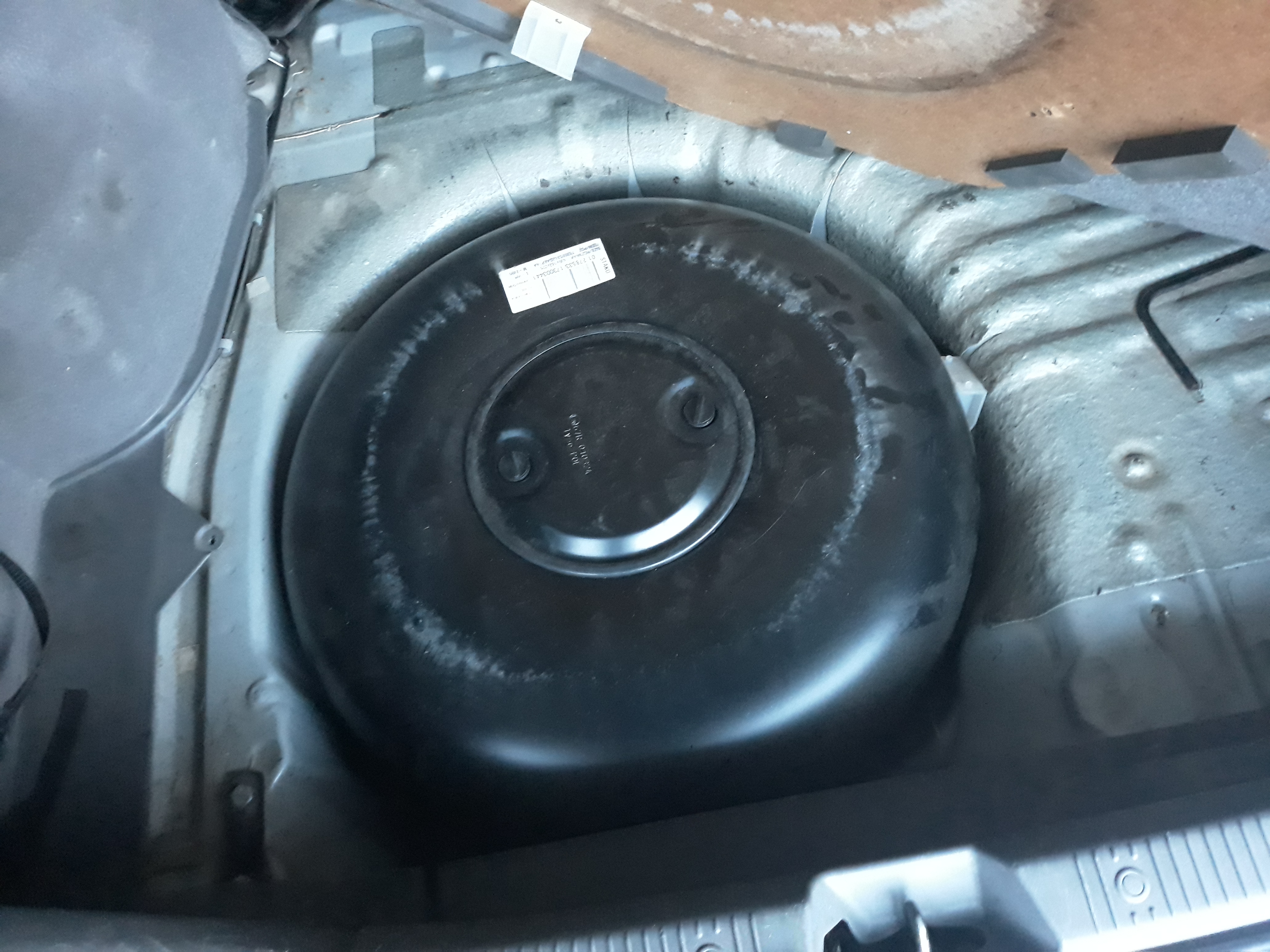

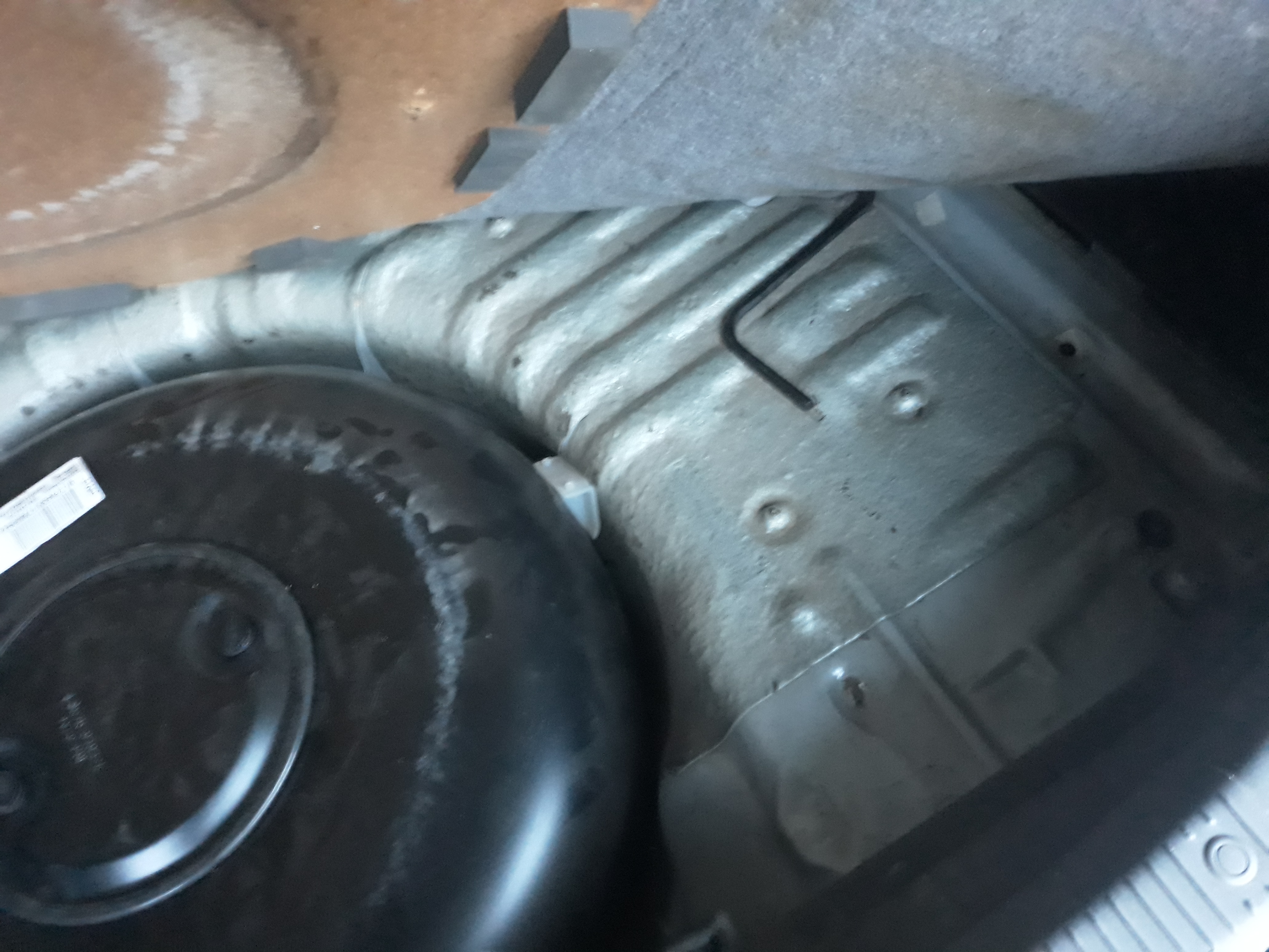

Butla LPG 53 litry i jak widać zadowalający stan blachy w tym miejscu

Sama tapicerka jest bardzo fajna, tylko kierownica jaka jest z nią łączona czyli skórzana dwukolorowa ma słabą jakość. Podobnie jest w Xedos 9 po liftingu. A najfajniejsza jest tapicerka z wersji na Szwecję i UK łączona z silnikiem 136, czarną trójramienną kierownicą i przyciemnianymi kloszami lamp przednich. Na Szwecję dodatkowo spryskiwacze lamp. Z miesiąc temu była taka na Olx bordowa za 4500, sprowadza że Szwecji chyba rok wstecz.
Drzwi widać, że były robione. U mnie przez 5 lat robiłem drzwi 2 razy i teraz znów zaczęło od wewnątrz wyłazić. Chciałem to dać do poprawy ale żaden nie chciał się podjąć bo "i tak za pół roku wyjdzie i będzie Pan miał pretensje", a koszty też niewspółmierne do wartości auta. Więc ostatecznie się wkurzyłem i opchnąłem auto jak nadarzyła się okazja.

Co do kierownicy masz rację, dlatego już wolę mieć ten pokrowiec na niej :P 5,5 roku jednak tą furką pośmigałeś, więc nawet jakby było ok, to jak to mówią – przyszedł czas na zmianę :)

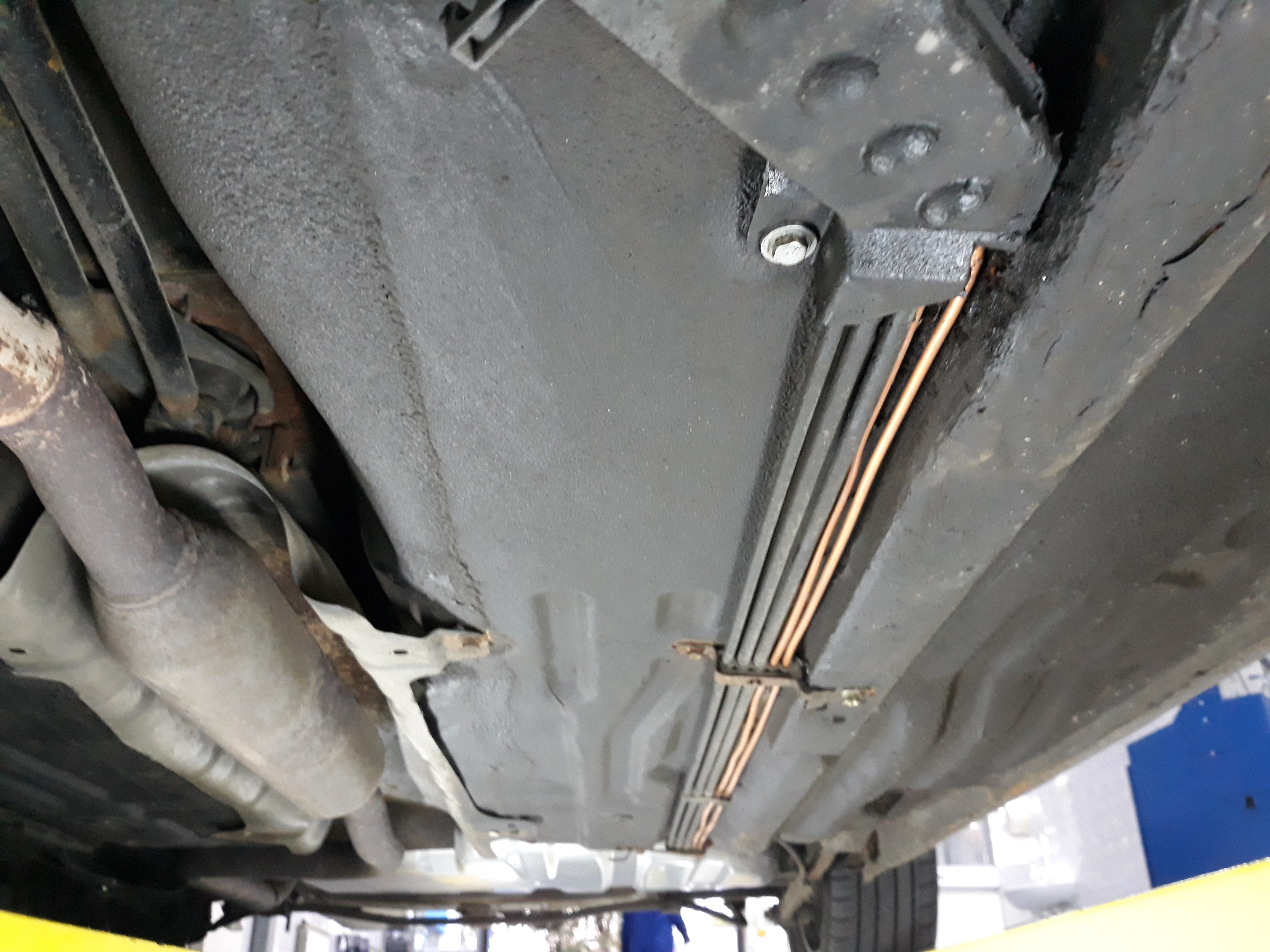

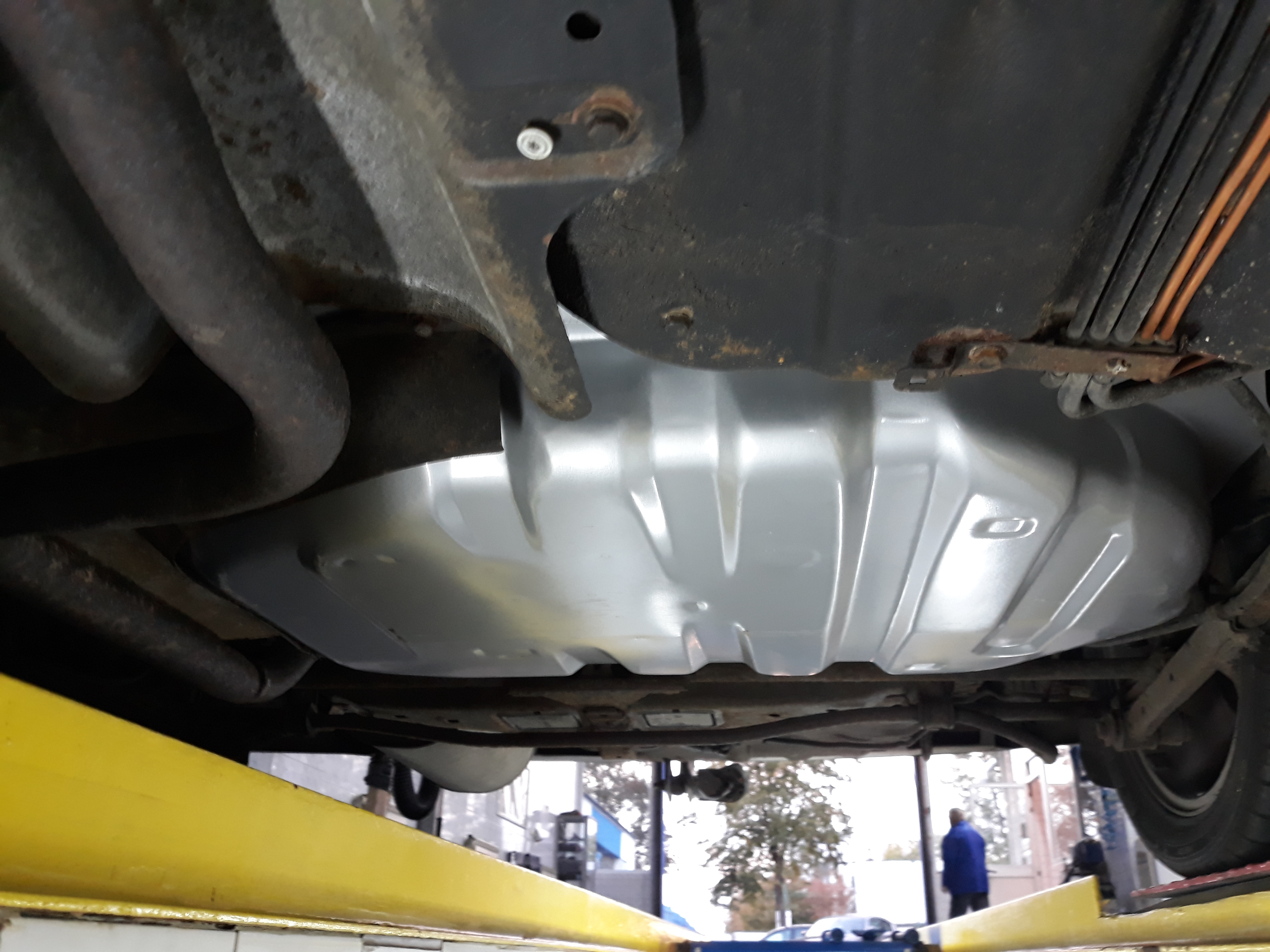

Auto po przeglądzie poprawkowym, zaliczone pomyślnie
Nowy zbiornik paliwa
Nowe przewody hamulcowe na tył

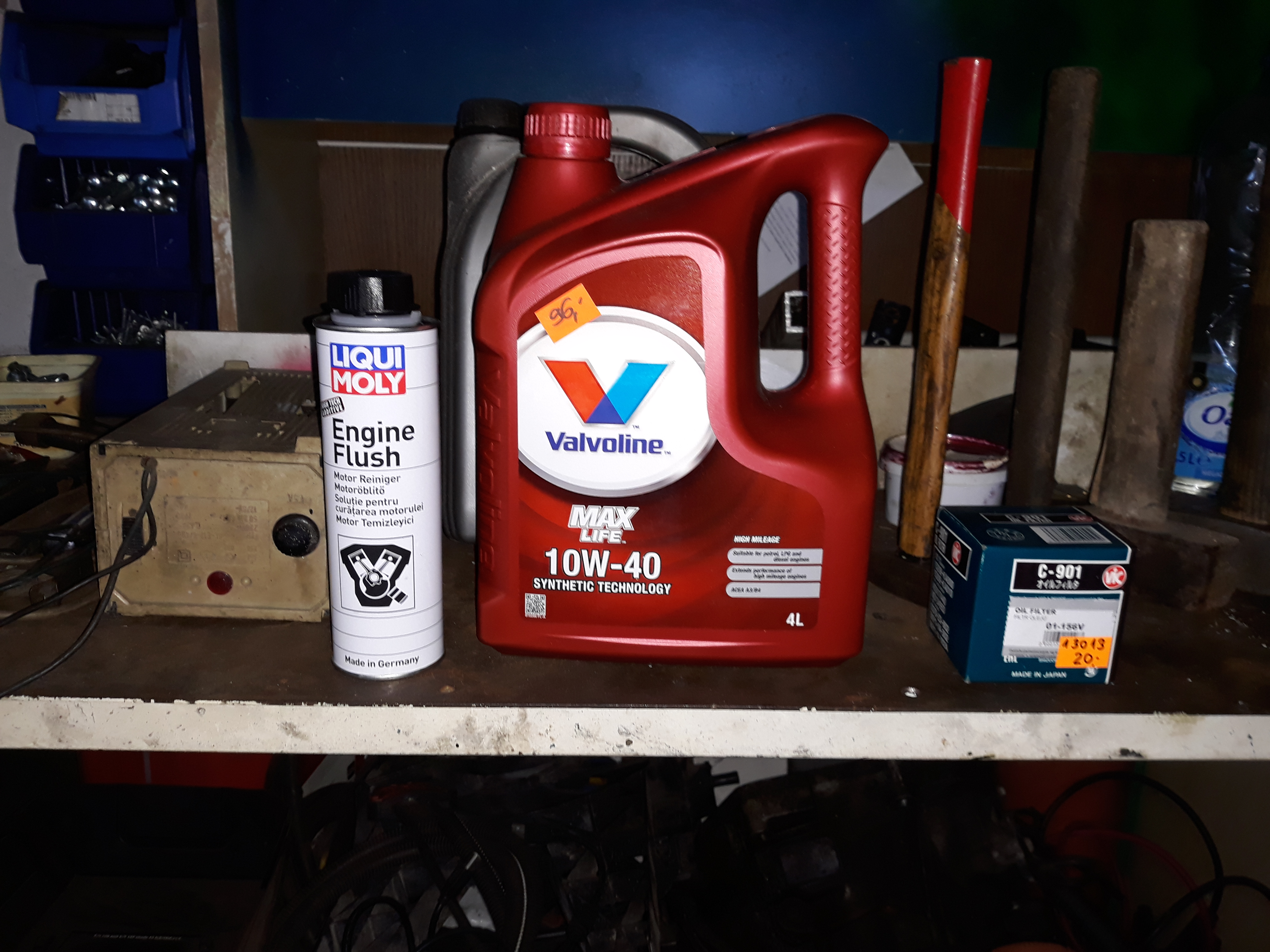

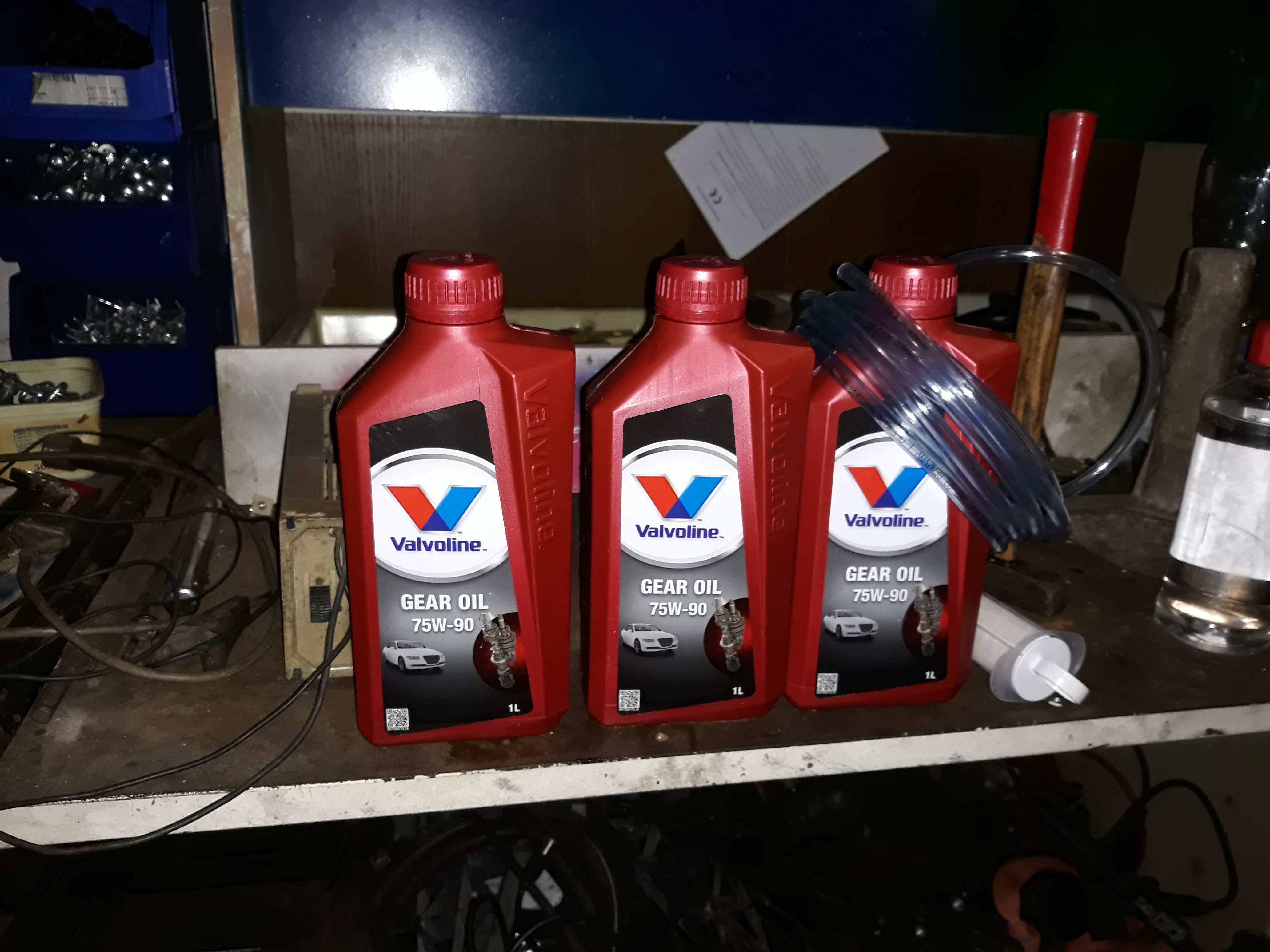

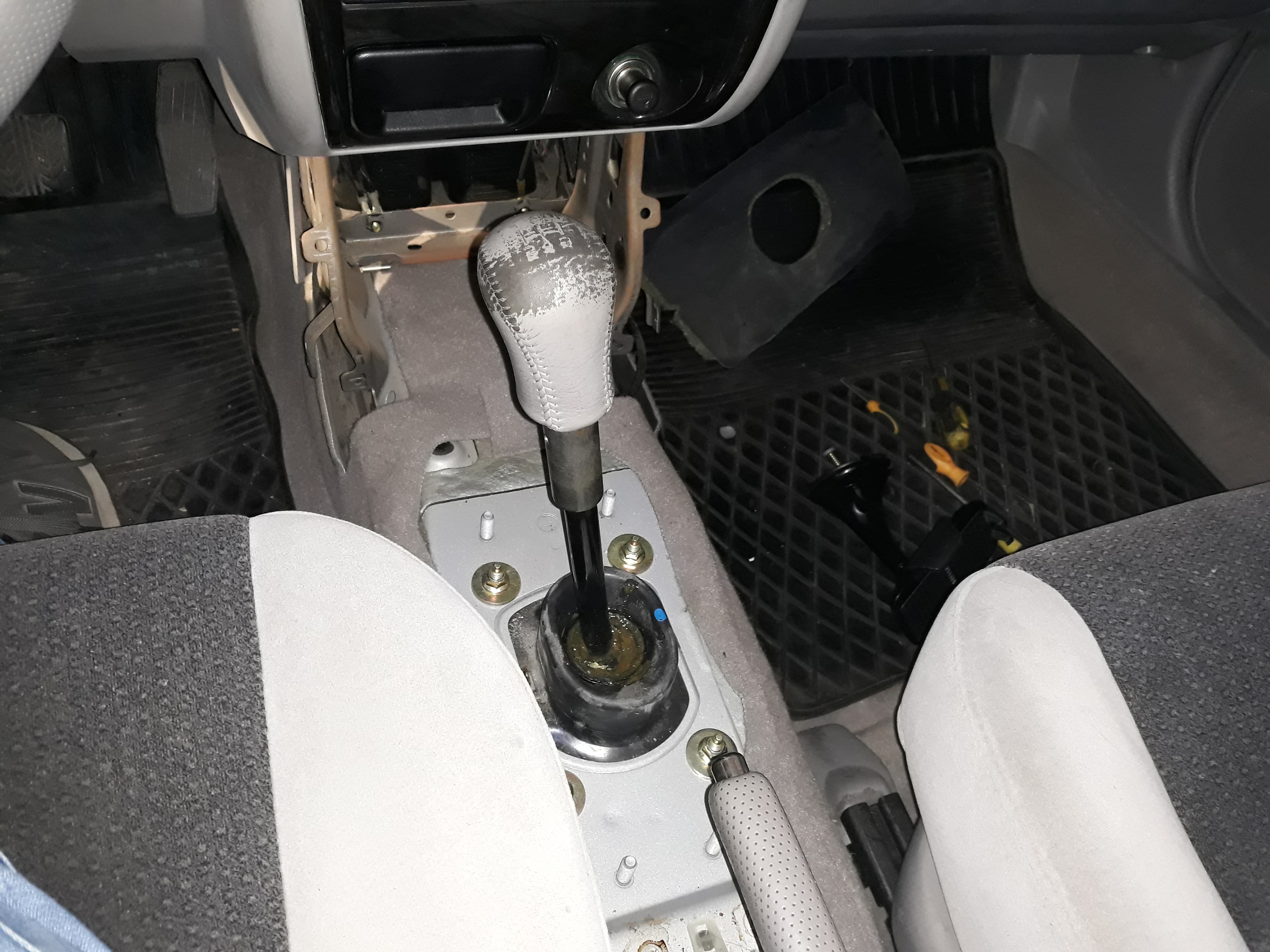

We wtorek wymieniłem olej w silniku, zalewając go wcześniej płukanką. Następnie wymieniłem olej w skrzyni biegów. Nie zauważyłem, żeby wyleciał z niej jakiś syf, ale moim zdaniem biegi chodzą odrobinę lepiej. Dodatkowo została przesmarowana tuleja od lewarka, ponieważ wrzucaniu biegów towarzyszyło skrzypienie. Nasmarowałem demontując jedynie tunel, ale dobre i to, bo skrzypienie ustało.

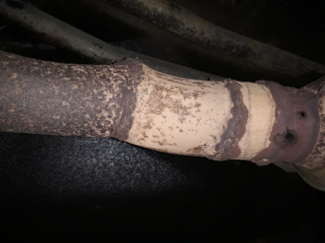

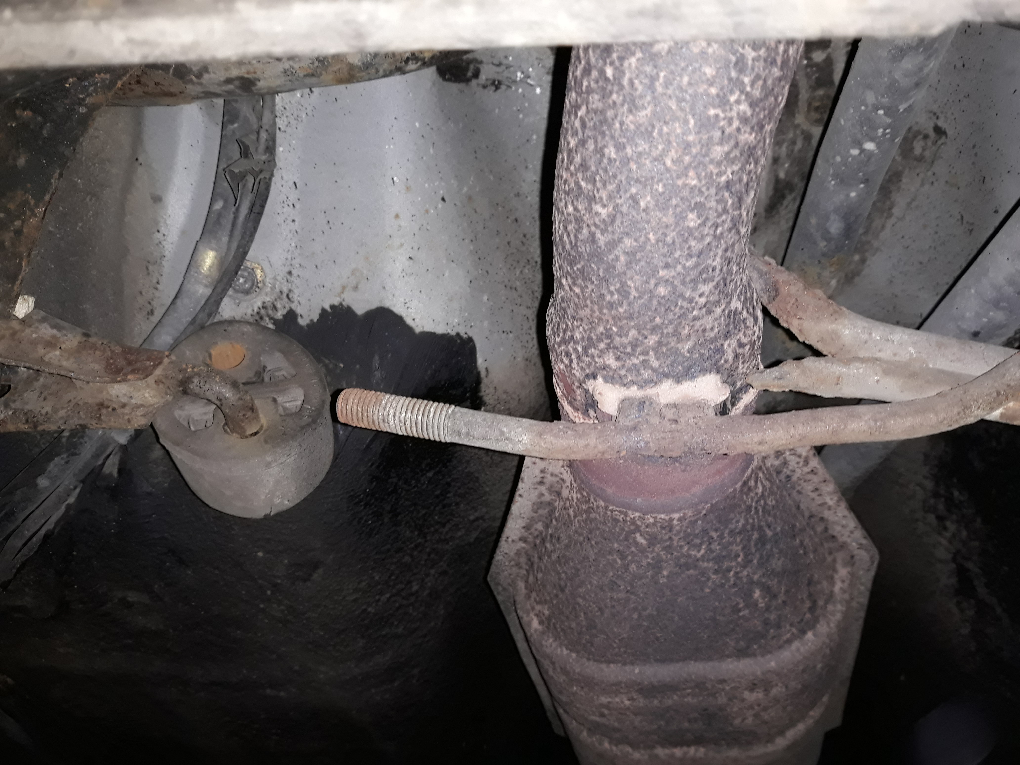

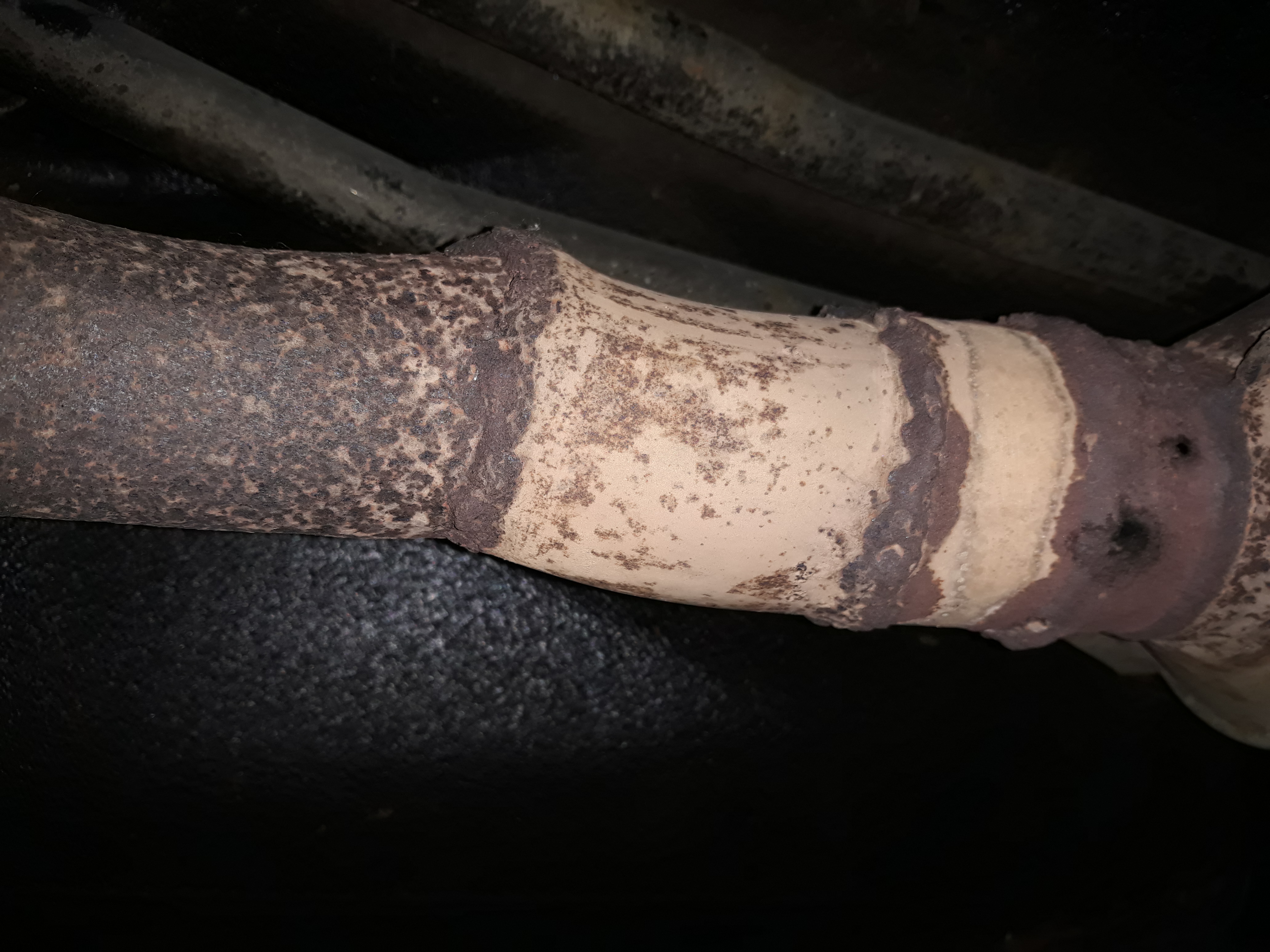

A tak prezentuje się mój układ wydechowy.... póki co jeszcze nie ma tragedii, jeśli chodzi o dźwięk ale jak tylko będzie $$$ to zabieram się za to
Od strony wieszaka widocznego na zdj. był element taki sam jak po drugiej stronie, przegnity więc go usunąłem. Właśnie po prawej stronie coś wydawało niepokojące dźwięki podczas jazdy. No i to było to :P

Za gęsta oliwa do silnika.

Mój Xedos jeździ na pełnym syntetyku. Pije go aż miło – choć do forumowych rekordów konsumpcji mu daleko:D. Ta gfka też żłopie, nie wiem jeszcze ile, ale wciąga:). Na takim jeździł poprzednik i taki zalałem, zmieniłem jedynie producenta, na coś lepszego. Chciałbym jeździć na pełnym i pod maskę nie zaglądać, no ale niestety.

Te silniki właśnie padają od tego typu oleju. Gęste i smarowanie slabe. Później tylko remont ewentualnie uszczelniacze lub lać ta smołę bo tansza i jeździć.

Olej to jest temat rzeka. Jakbym miał GFKe od początku albo z pewnych rąk to bym sobie lał 5W30 czy 40. Smoła to jest 15W40 albo półsyntetyk za 50zł, taki bym załał jakbym oszczędzał. A znam osoby który na takim mineralu jeżdżą bo tanio, "uszczelnia" i takie tam. Ale z silnikami nie mają żadnych problemów. Żadnego problemu w odpalaniu zimą. Mieliśmy w rodzinie Galanta 11 lat, który jeździł na takim szmelcu, trafił na złom z powodu blacharki i ogólnego zmęczenia wiekiem, ale akurat silnik chodził jak należy. Nie pochwalam tego oczywiście. Chyba, że ten silnik w GF nie toleruje innych olejów, to ok – nie mam takiej wiedzy. Muszę poznać to auto, obadać w jakim stanie jest w ogóle silnik w chwili obecnej. Ciągnie nieźle, chodzi cicho, choć wiadomo, że przy moim Xedosie nie ma porównania z dynamiką.
