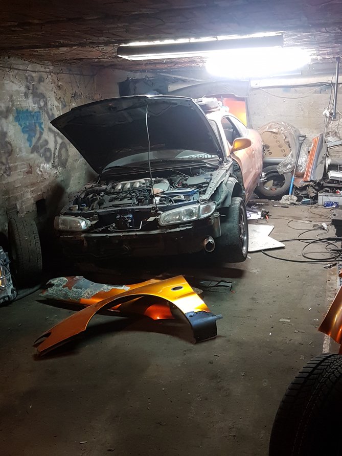

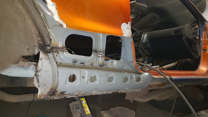

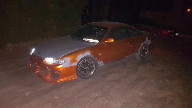

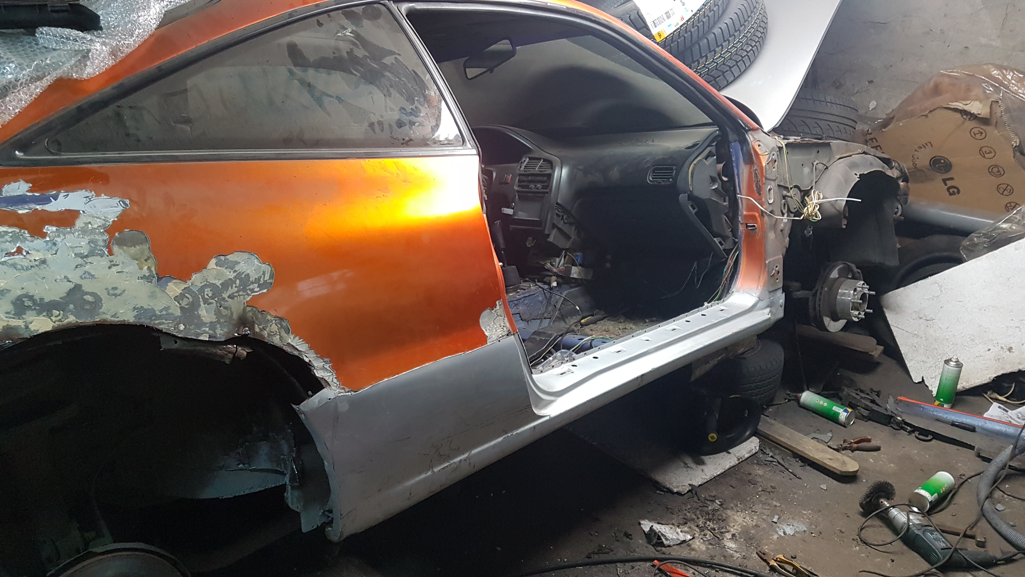

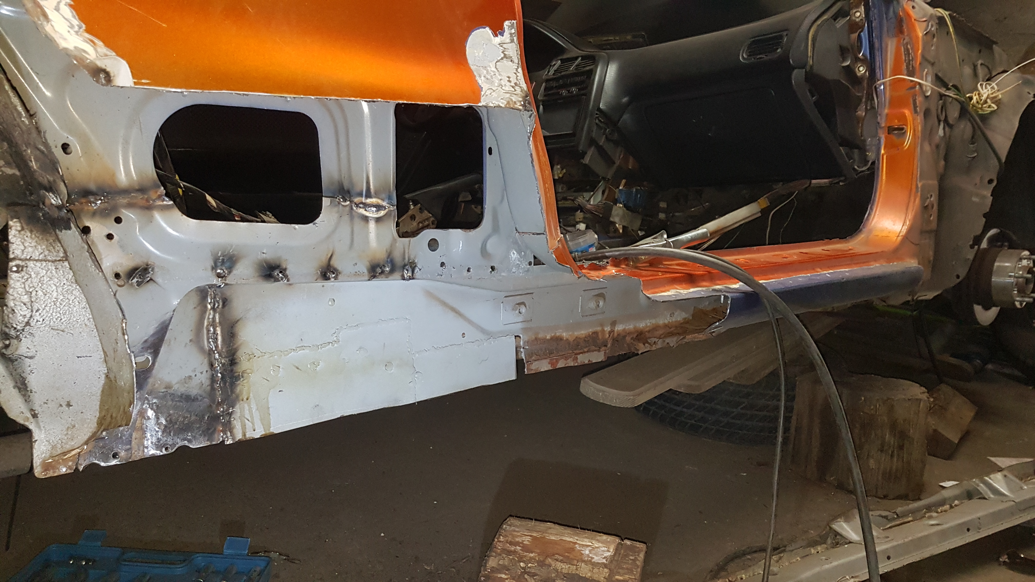

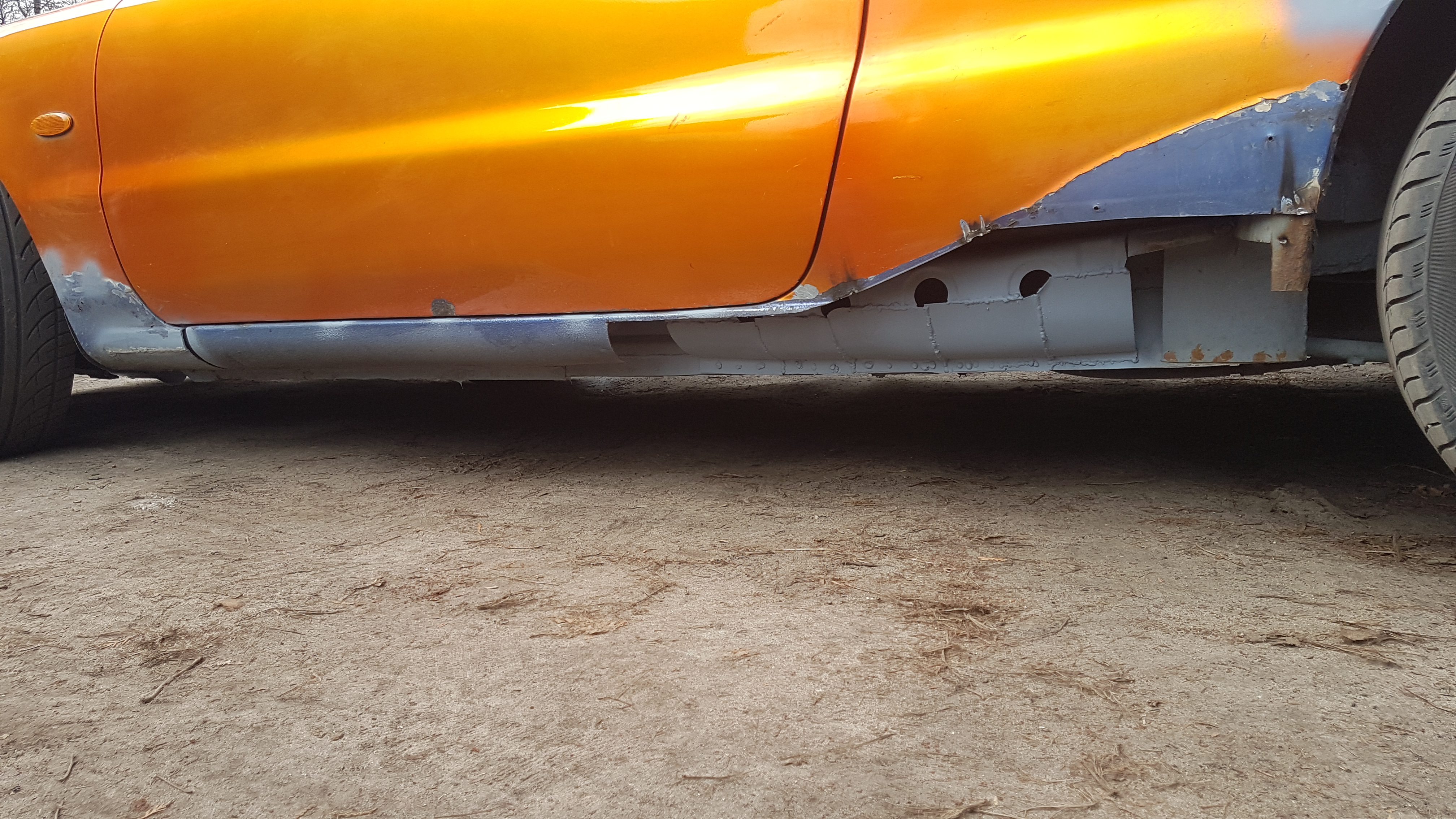

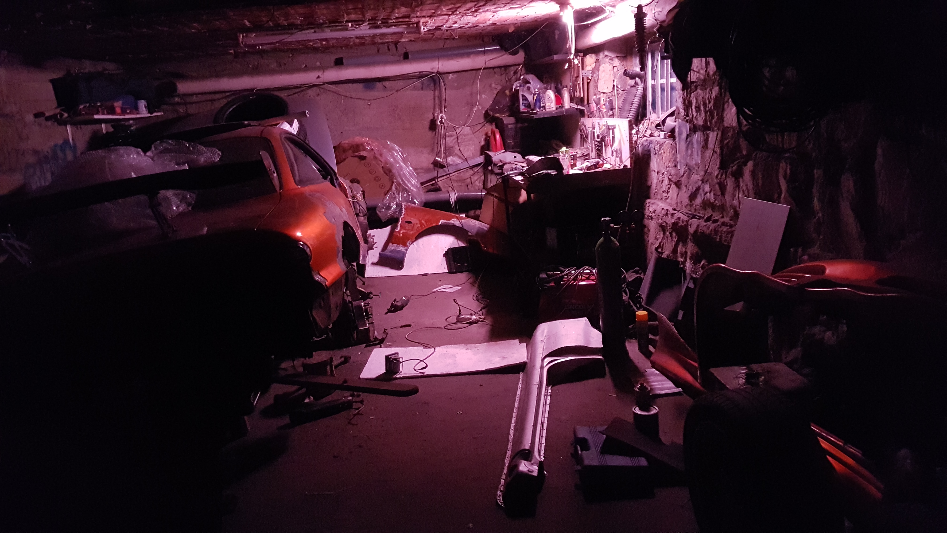

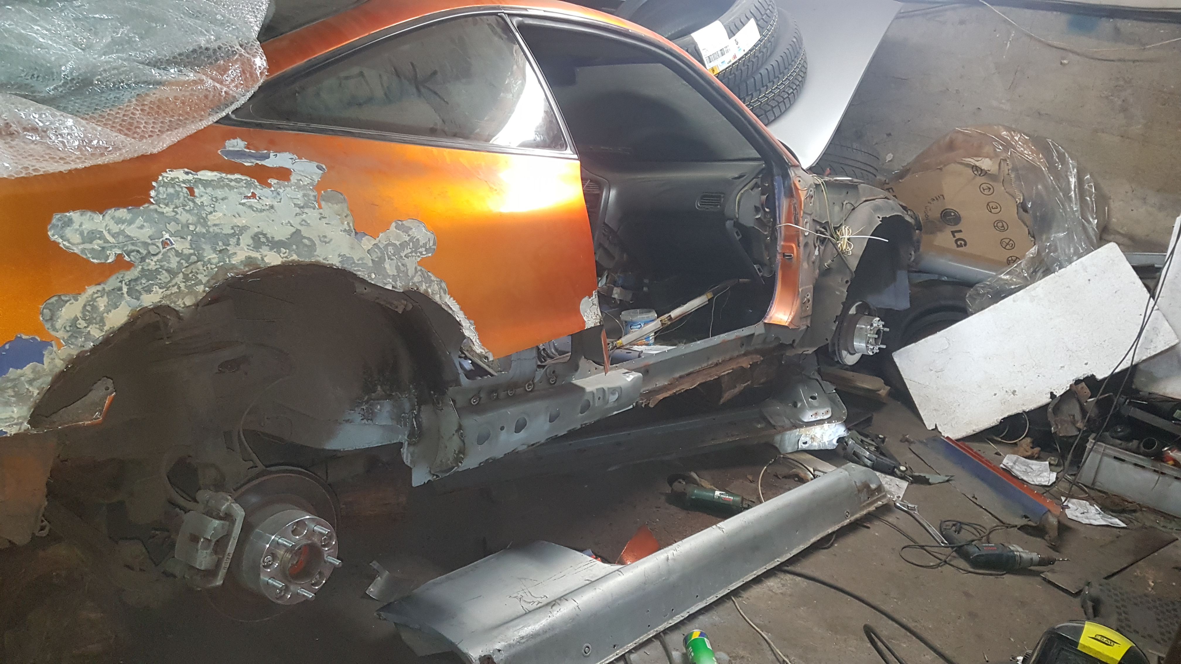

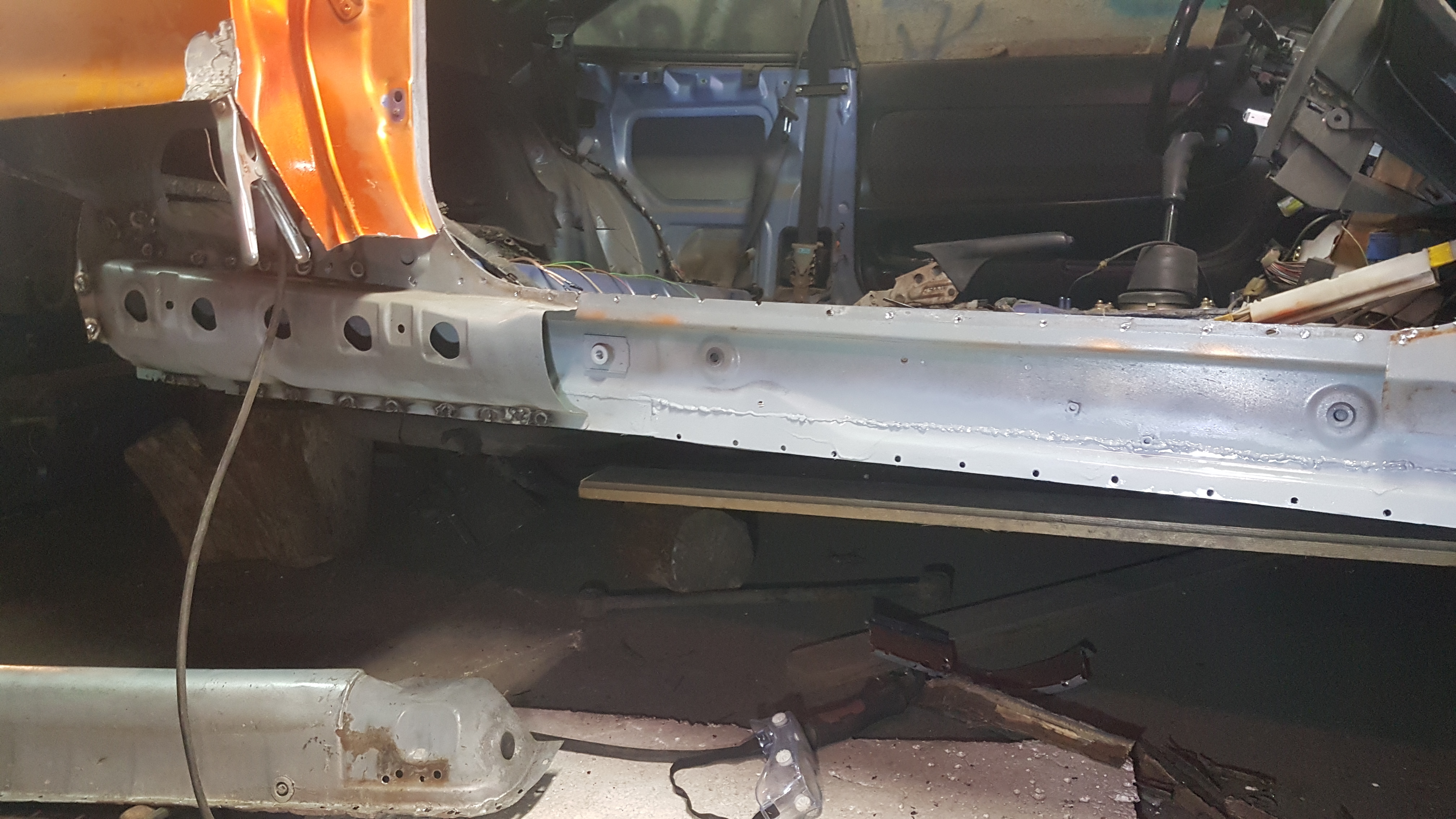

Po długim czasie wracam. Tak wracając do starej dyskusji pisalem o ucieciu sprezyn, bo nie bylem swiadomy, ze gumowe podkladki pomiedzy zwoje sprezyn mi nie podwyzsza samochodu tylko go po prostu utwardzily (sam tyl, bo przod jest sztywny niski i trze tylko przy skrecaniu na nierownosciach) a co do poszerzeń byly chwilowo plastikowe z tyłu ale sie zmyły i będe sie starał cos wymodzic z blachy. Nie nie zniszczylem samochodu bo i tak jeden bok byl po dzwonie przerdzewialy i wspawywana blacha ktora przerdzewiala. Daje pare zdjec z roboty przy blacharce (głównie progi)
przez ten czas miałem dzwona, zostało wymienione, zrobione:
-nowy zacisk hamulcowy tył
-zlikwidowana większość rdzy (poprzedni wlasciciel zamaskowal dziury nakładkami)
-maglownica z mojej poprzedniej mazdy 626 (ciekło jak głupie)
-płukanka i zmieniony olej na 5w50 do tego ceramizer i zmieniona uszczelka pod pokrywa zaworow oleju ubywało (jeszcze pare tygodni temu) koło 300ml na 100km
Pisałem wcześniej o slabym odpalaniu. Okazalo sie, ze silnik jak i caly samochod lekko nie miał (podejrzewam, ze byl pelny gaz od razu po odpaleniu a twierdze tak, bo któryś z poprzednich wlascicieli skatował wsteczny. Bączkami (?)

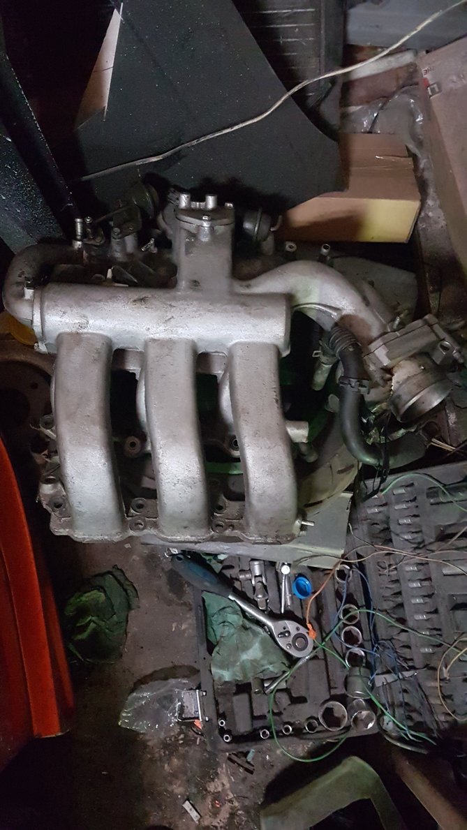

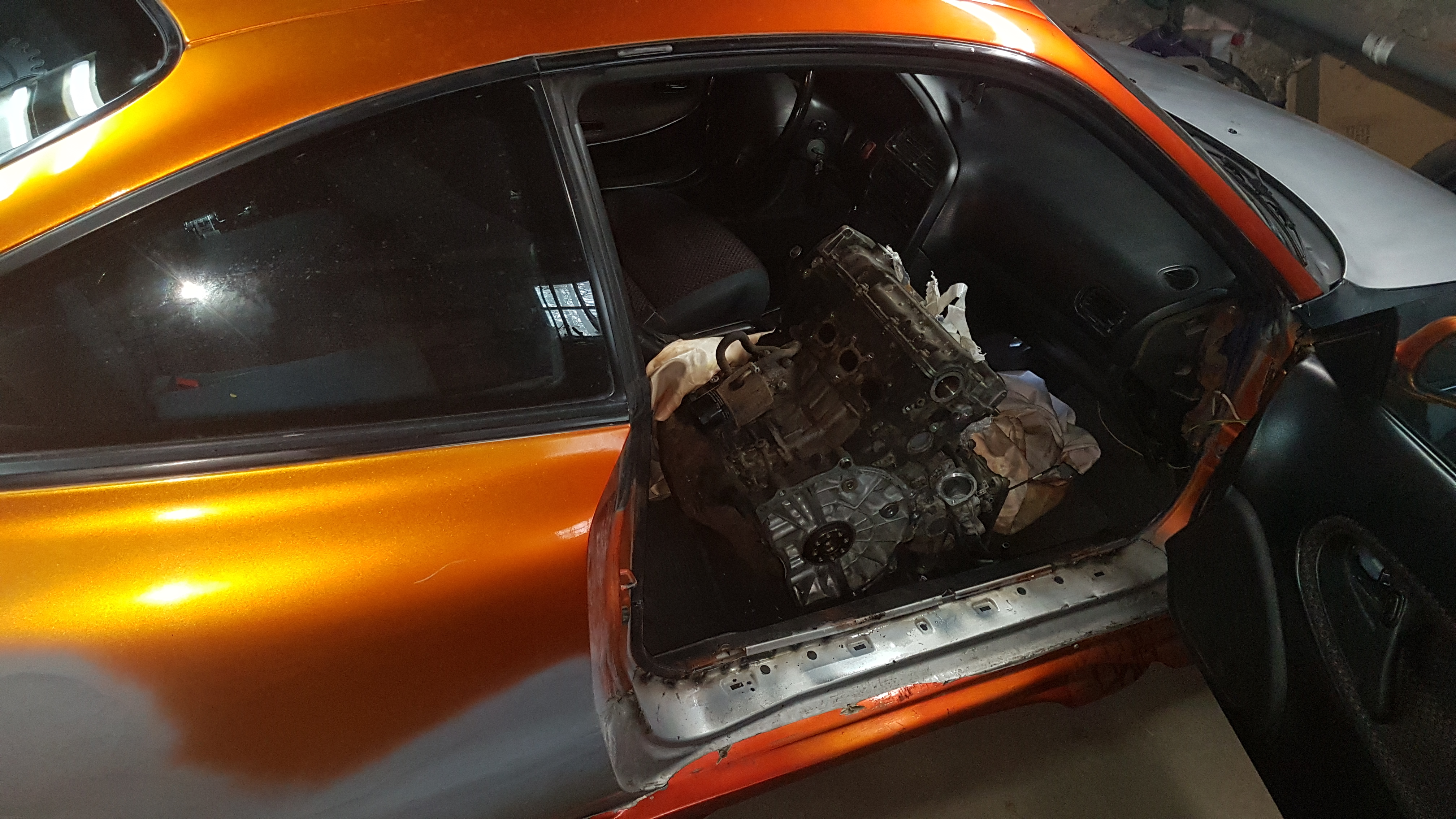

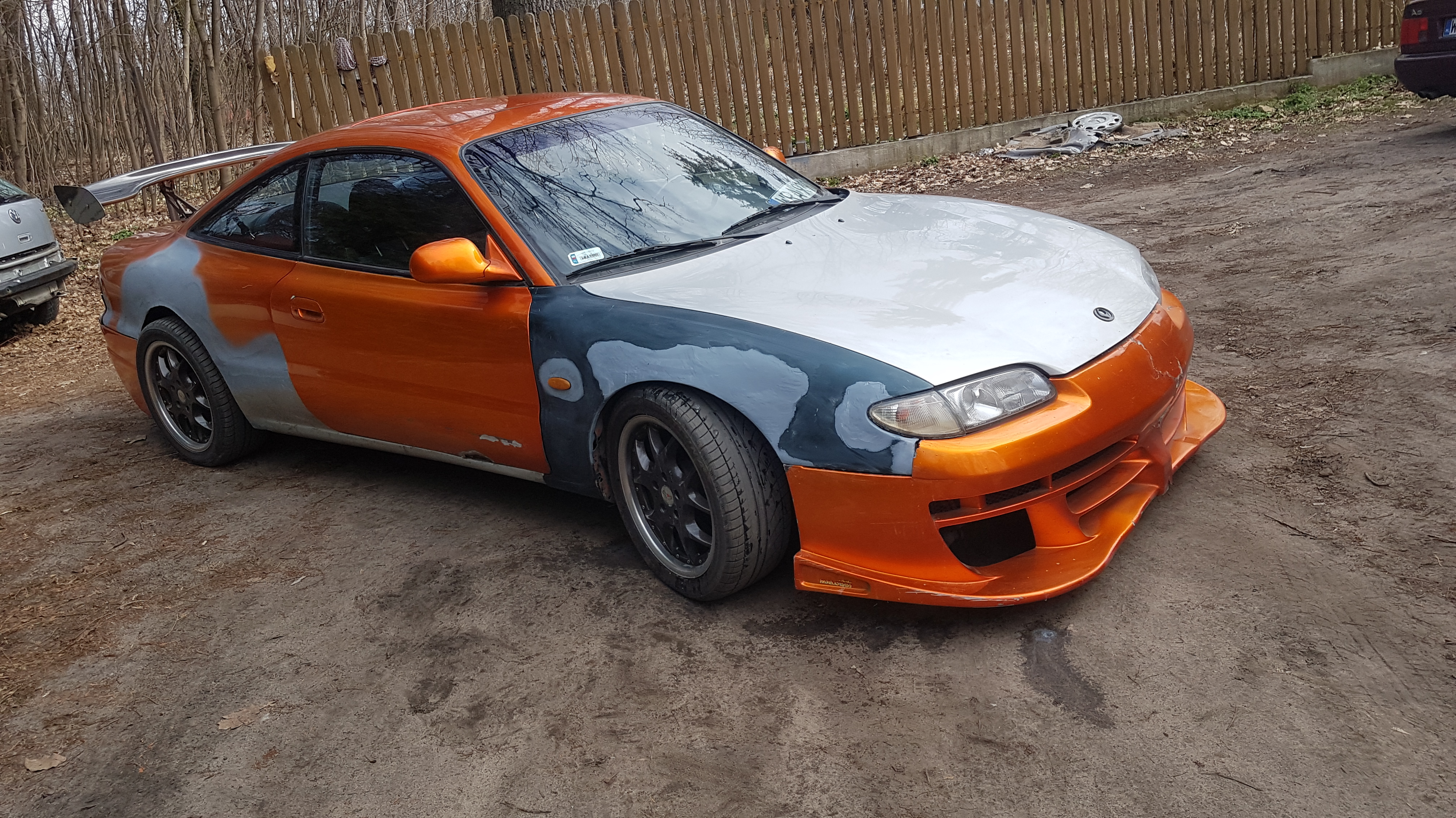

Kupiłem nowy silnik z xedosa 2002r będzie zmieniany razem z wydechem 2,5 cala z kwasówki, nowym sprzęgłem exide, kompletnym rozrządem, i kolektorem z klze. Optyka na razie jest taka, że nie da sie patrzeć no ale przynajmniej mazda uratowana. Silnik będzie zmieniony w ciagu 2 tyg a lakier do końca wakacji powinien być już położony nowy taki sam
