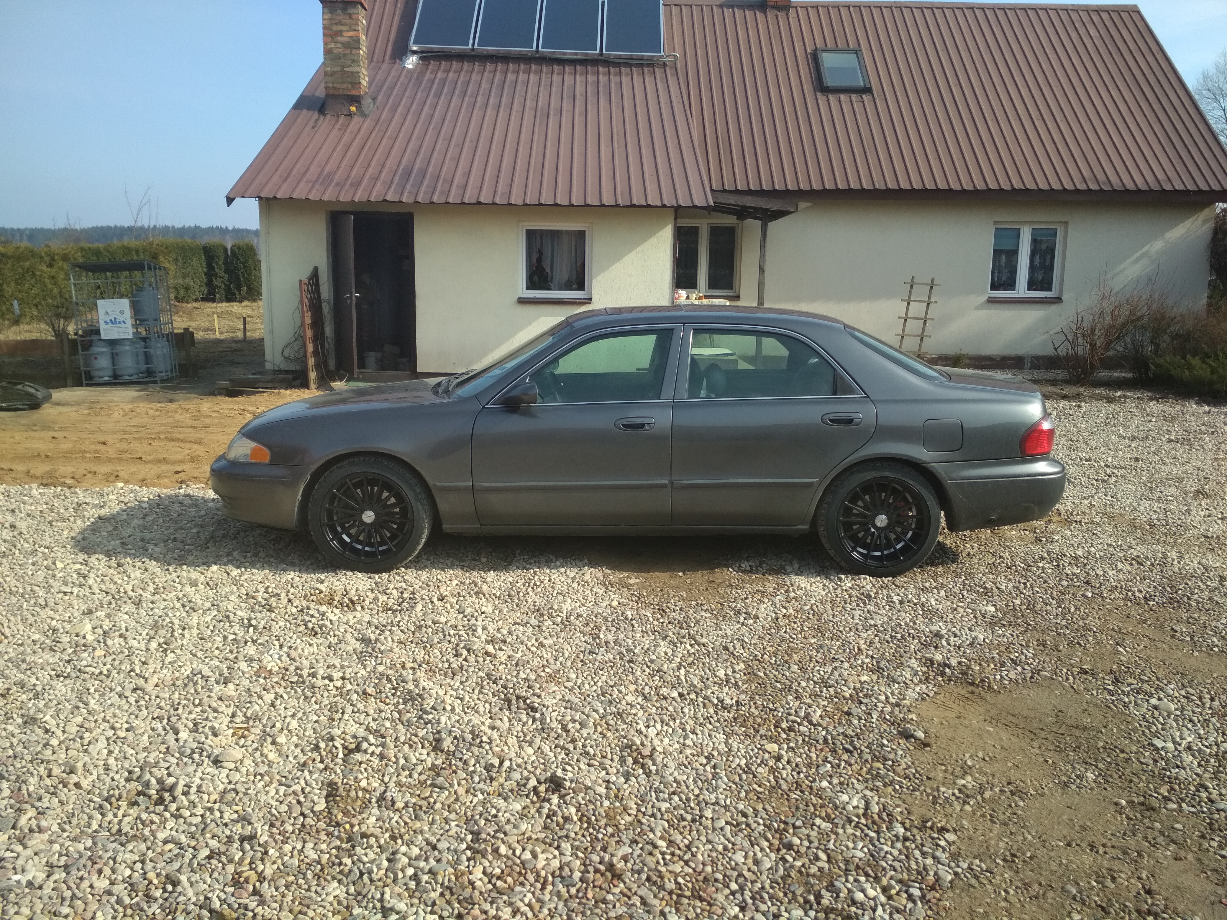

Dziś mazda zaliczyła przegląd techniczny. Jestem zadowolony, że 18 letnie auto jest sprawne. <czarodziej>

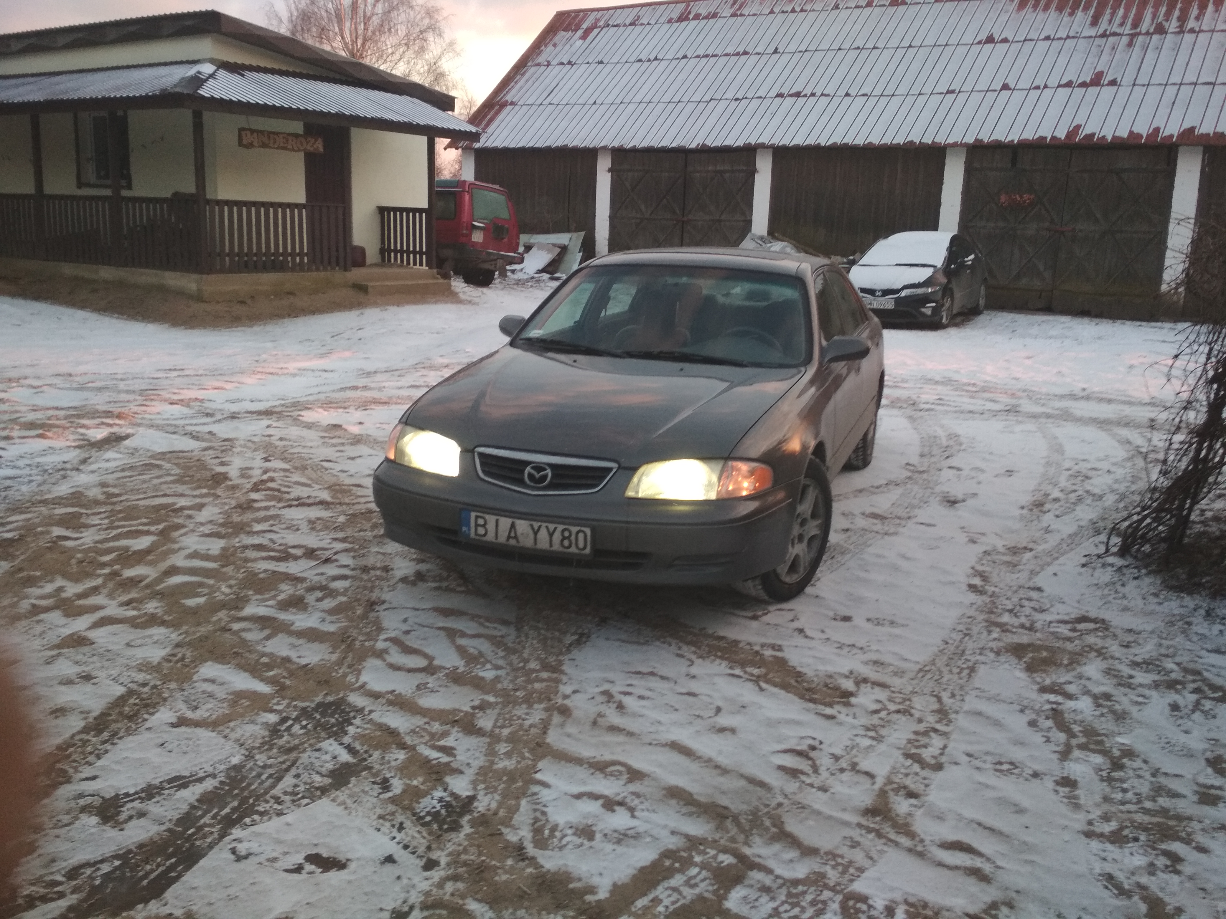

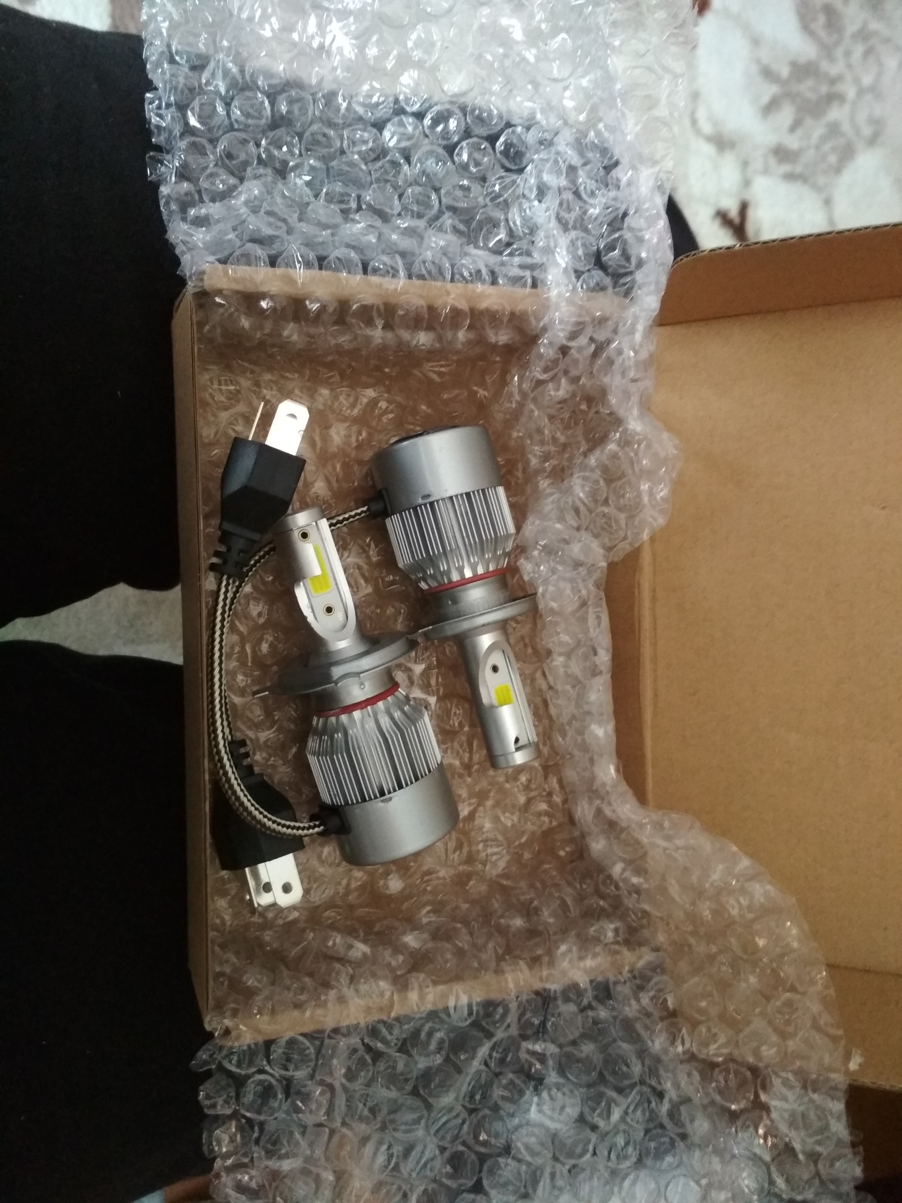

Wczoraj dotarła do mnie paczka z chin z żarówkami led H4 do Mazdy, kupiłem na próbę zobaczyć jak to świeci i się będzie sprawowało...
Tak to świeci

Postprzez jurand » 25 lut 2018, 15:14
Lampy brudne czy jeszcze nie polerowałeś?
Bo jak nie robiłeś polerki to efekt będzie połowiczny! ;)

Postprzez Adoz » 25 lut 2018, 16:07
Od razu zamów drugi komplet żarówek bo w jednym aucie też to testowałem i takie chińczyki pochodziły równo 6 miesięcy (ok. 10k km).

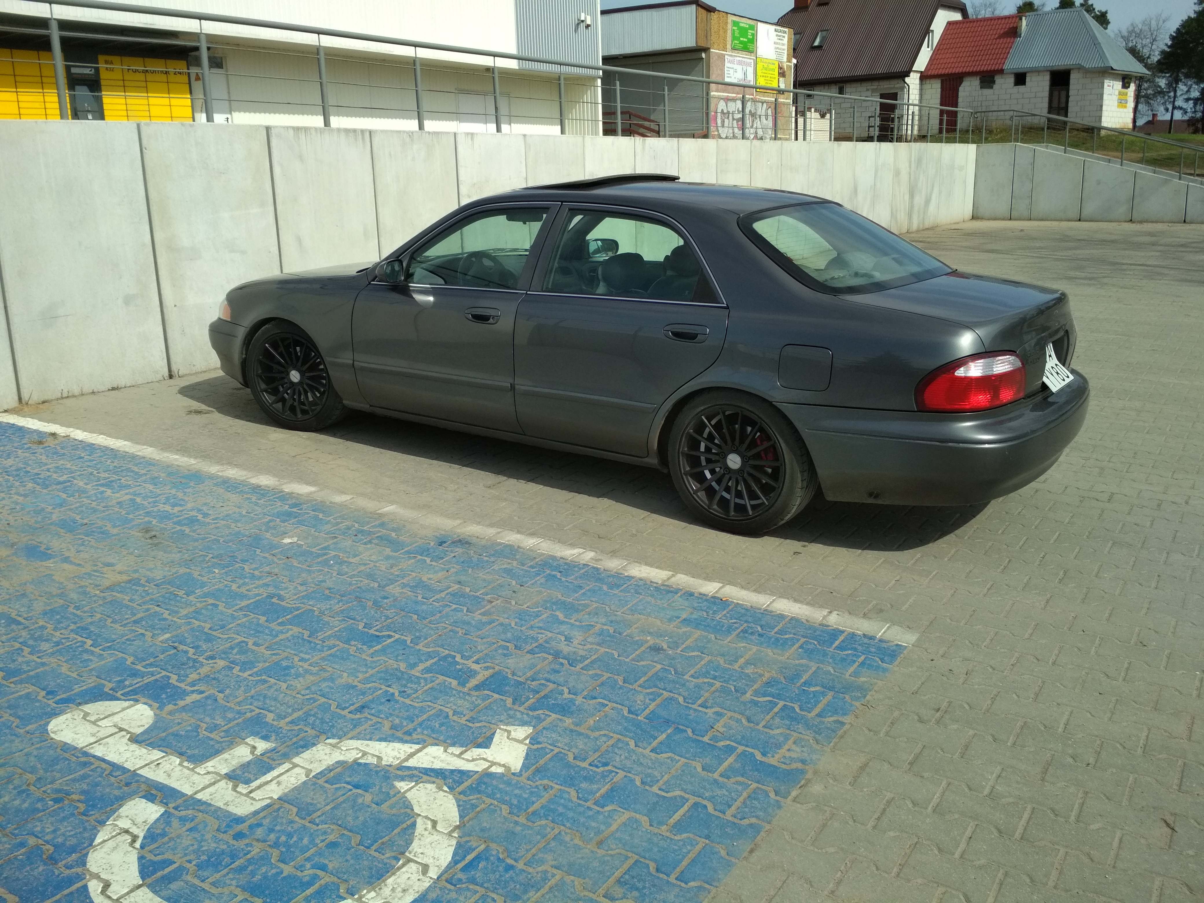

Postprzez ace-mati » 1 kwi 2018, 06:47
Wczoraj była wolna chwila, śnieg też już stopniał, więc wrzuciłem letnie koła, teraz czekam na paczkę ze sprężynami -35mm...
spy foto robione mikserem hahaha

Postprzez Biniu » 1 kwi 2018, 07:16
Delikatne zmiany w nadwoziu oraz KL pod maską i auto robi mega robotę względem wersji EU. Super się prezentuje to autko.
Czemu nie mogły wychodzić na Europę takie GFki?!

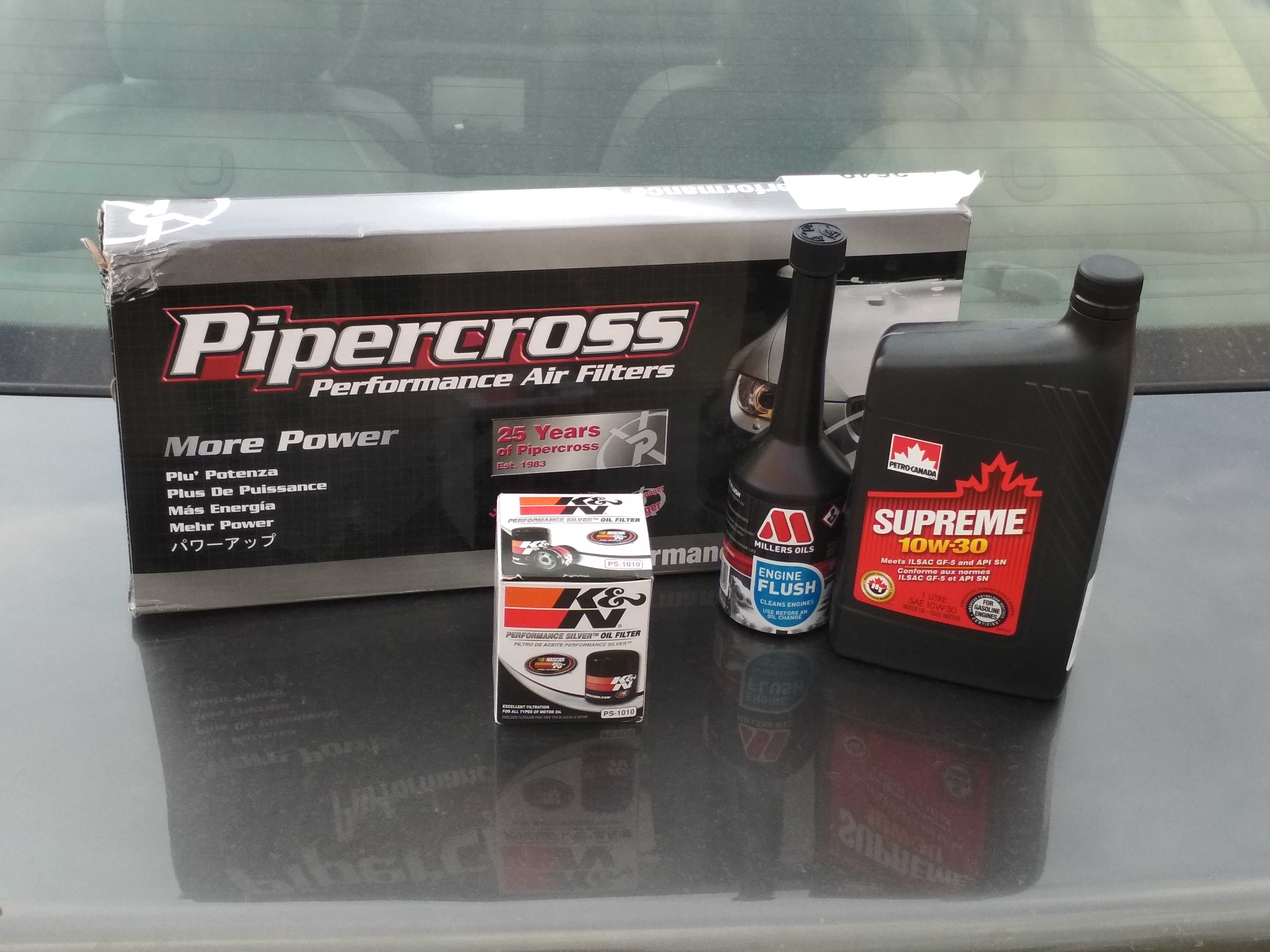

Wczoraj korzystając z ładnego popołudnia, zabrałem się za 3 już serwis olejowy.
Zmieniłem:
-przed wymianą oleju wlana jak zwykle płukanka millers'a
-olej PetroCanada 10w30
-filtr oleju K&N ps1010
-wkładka filtra powietrza pipercross w oryginalnej puszce.
Wkładkę pipercross'a i filtr oleju k&n kupiłem ze względu na to, że po zniżkach kosztowały te same pieniądze co dobrej firmy zamiennik...
W poniedziałek odbieram zamówione nowe górne poduszki amortyzatorów tylnych i myślę, że w przyszłą sobotę uda się już założyć sprężyny -35mm, które czekają w garażu...

Postprzez jurand » 13 kwi 2018, 14:15
Mam pytanie o tego Pipercross'a. Czy nie są przewidziane na nie niższe przebiegi do wymiany?
Od: 13 wrz 2011, 22:24
Posty: 646 (1/13)
Skąd: OK
Auto: Citroen C5 2.0hdi '10
Mazda Premacy 1,8 '00
Renault Twingo 1.1 '00
2x Xedos 6 2.0 V6 '92 i '96
Mazda 323 BG 1.6 '90,
Postprzez ace-mati » 13 kwi 2018, 16:04
Ten filterek jest wielokrotnego użytku. Po jakimś przebiegu wyciągasz, myjesz, nawilżasz olejkiem i lecisz dalej...
Od: 30 kwi 2017, 19:35
Posty: 70
Skąd: Czarna Białostocka
Auto: Mada 626 GF USA 2.5v6
Postprzez jurand » 13 kwi 2018, 16:11
Tak, tylko jakie tu będą kryteria tego zabiegu? Kolor? Przebieg? Warstwa much?
Bo nigdzie nie mogę znaleźć konkretnej informacji na temat :|
Posty: 646 (1/13)
Skąd: OK
Postprzez ace-mati » 13 kwi 2018, 16:45
Wyciągasz zakładając po 5 tysiącach i sprawdzasz czy nadal jest mokry i nie jest mocno zakurzony, zwlaszcza jeśli poruszasz się w dużej mierze po zwiròwkach. Z własnego doświadczenia wiem że mycie wykonuje się co około 7 tysięcy kilometrów...
