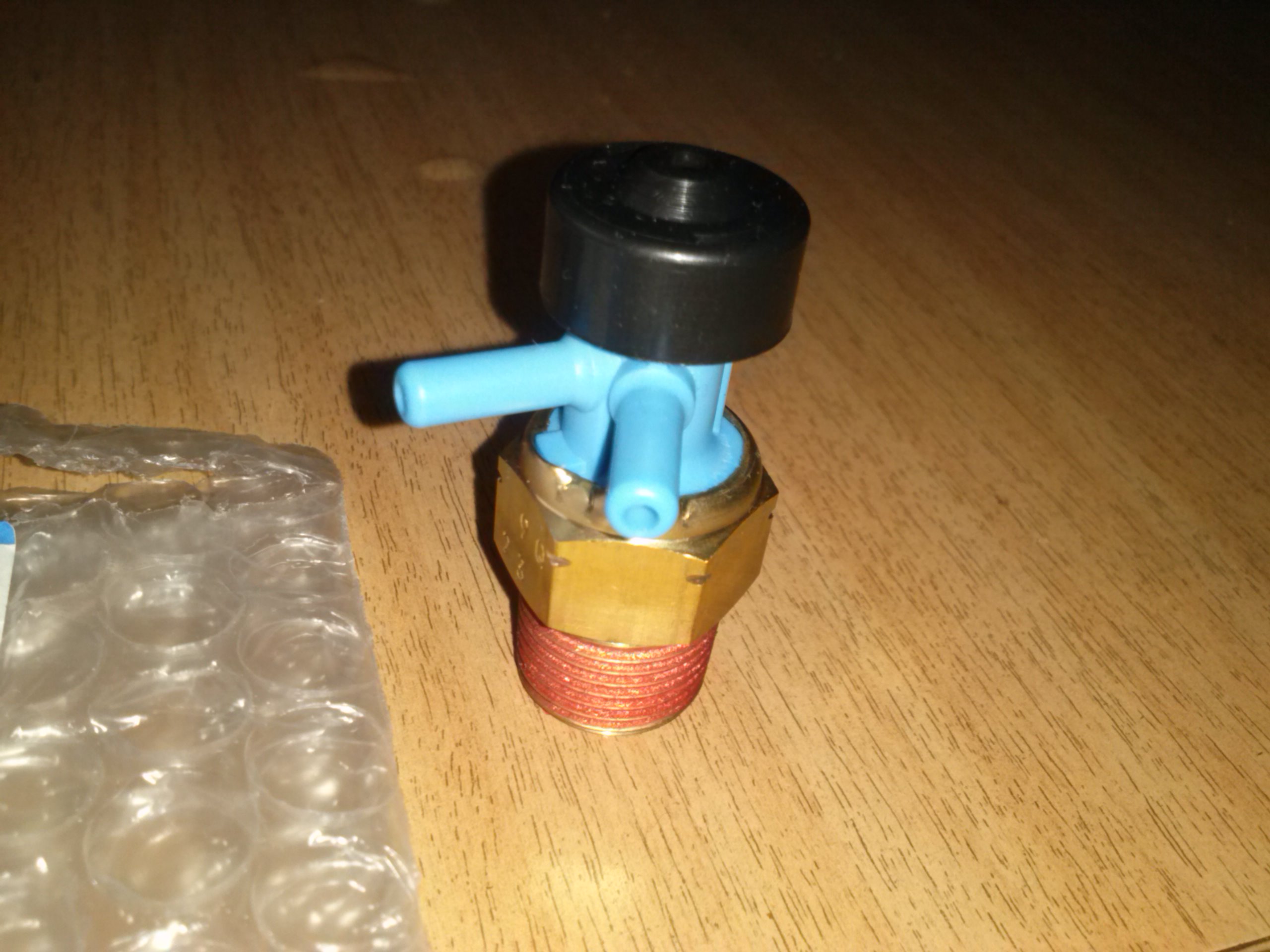

Dzisiaj odkręciłem przepustnicę bo nie byłem pewny uszczelki na którą złożyłem przepustnicę.
Bardzo się zdziwiłem gdy zobaczyłem, że zawór temperatury który jest pod przepustnicą jest kompletnie rozsypany.
Pytanie za 100 punktów, gdzie dostane taki zawór <co?>

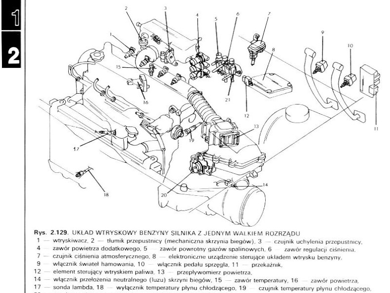

Do tego zaworu wchodzą dwa wężyki. Na poniższym rysunku zawór ten jest oznaczony jako 15.

Zawór temperatury został zamówiony oryginalny oczywiście z Carspeedu. Cena 400 zł :( , trochę dużo ale co się nie robi dla ukochanego autka <serduszka>. Po założeniu różnica jest taka, że samochód szybciej odpala po nocy.

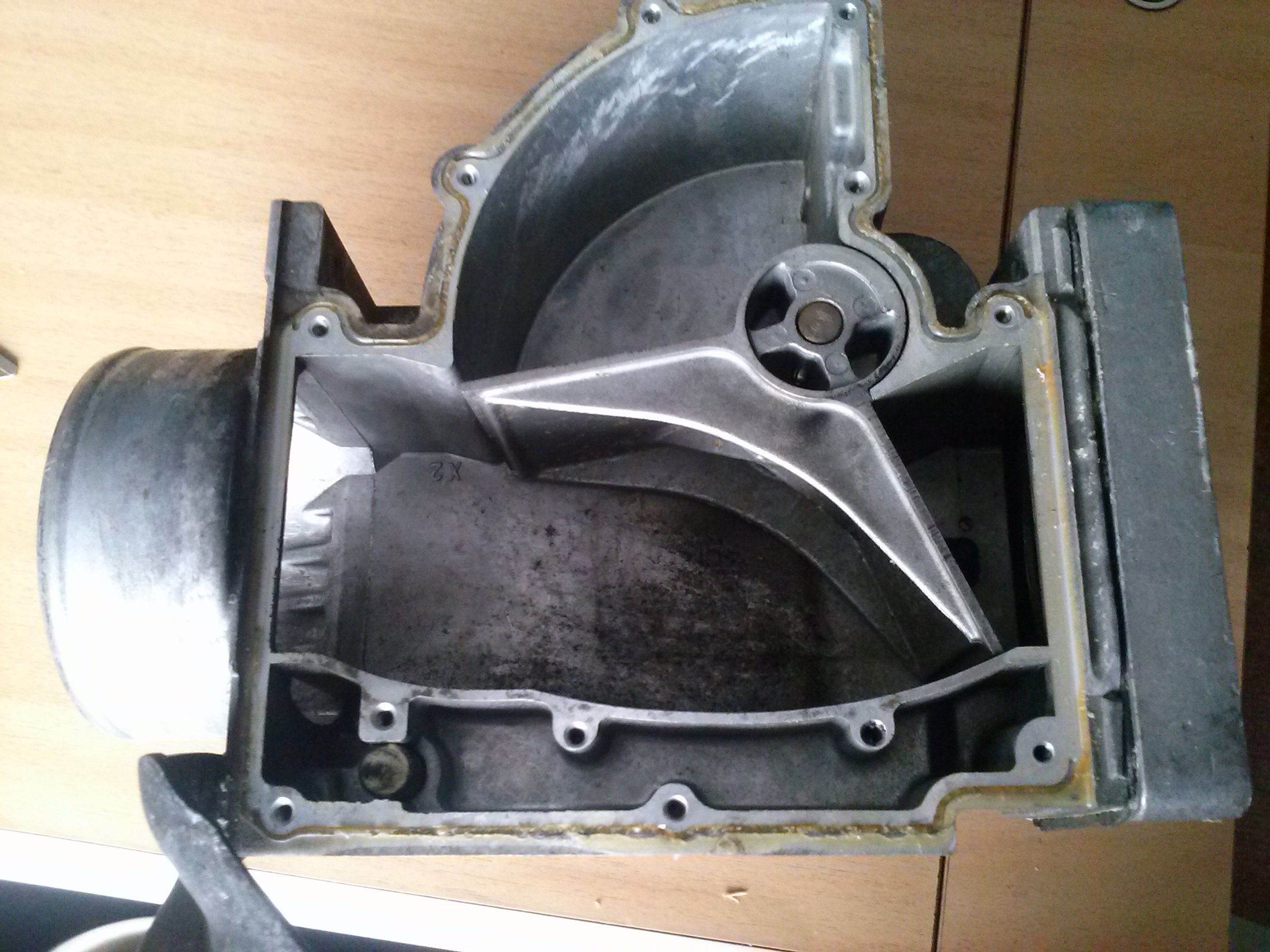

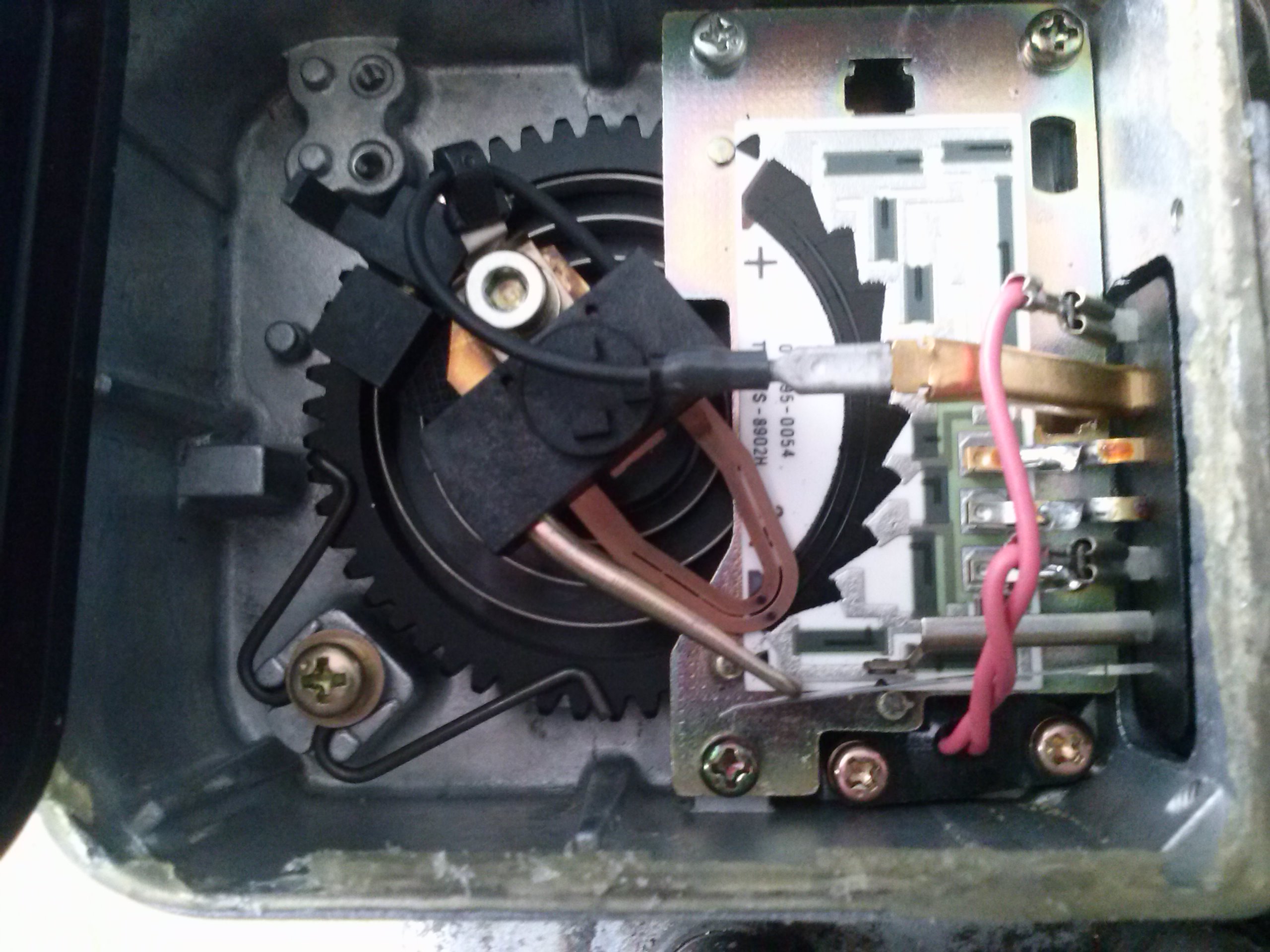

Jako, że nadal nie wiem co dzieje się ze ssaniem wymiany części ciąg dalszy. W oczy wpadł mi używany i tani przepływomierz powietrza. Cena to 60 zł. Po założeniu w samochodzie nie zauważyłem żadnej różnicy w pracy silnika. Stary przepływomierz rozebrałem żeby zobaczyć w jakim jest stanie ale jak widać na zdjęciu jest jak nowy.

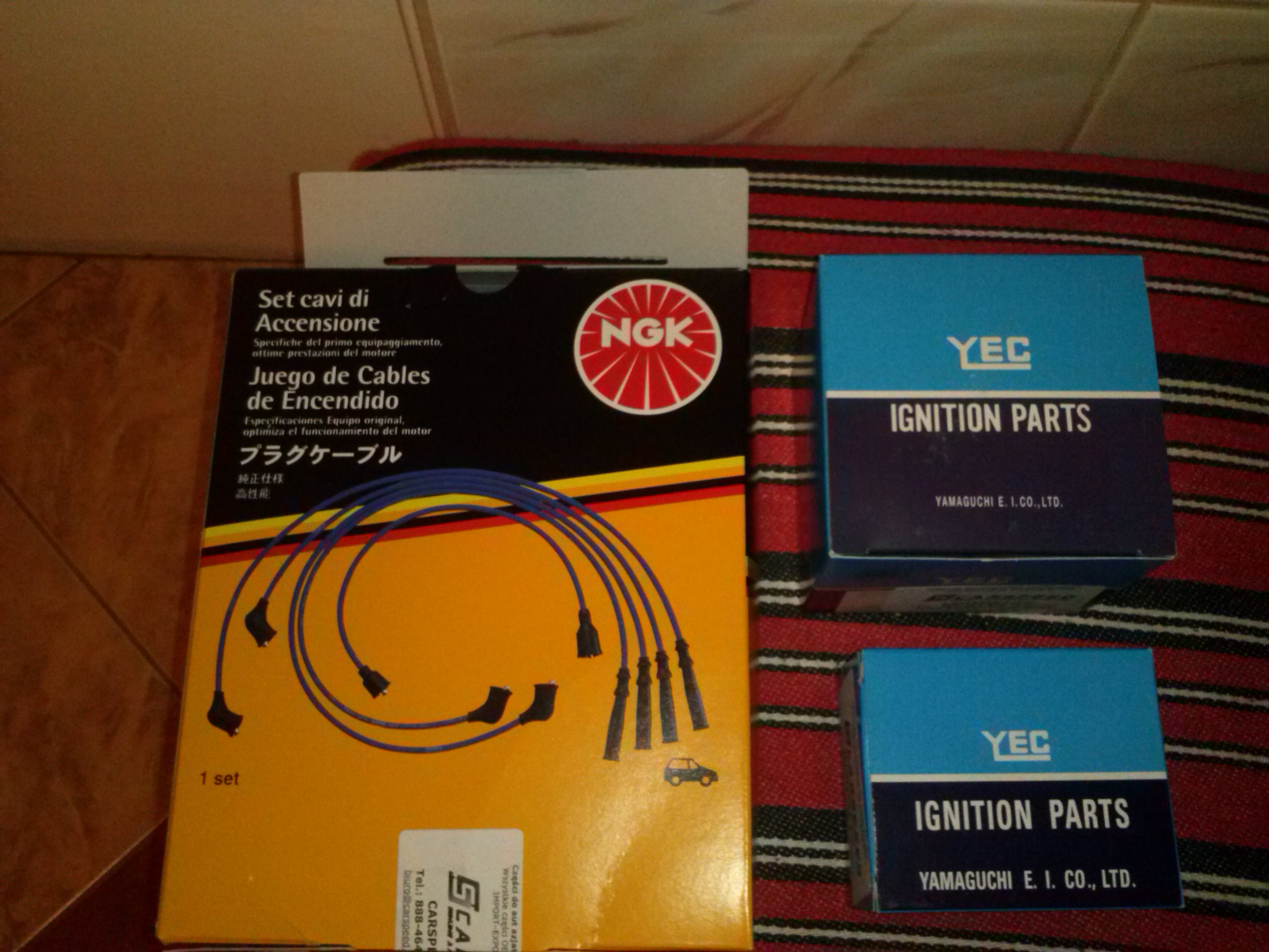

Wczoraj sprawdzałem też stan przewodów WN. Gdy już było ciemno otworzyłem maskę i jest kilka miejsc, w których ewidentnie widać skaczące iskry. Z tego powodu w najbliższym czasie do Mazdy wpadnie chyba cały zestaw czyli przewody WN, kopułka i palec.
Poniżej zdjęcia zaworu temperatury i rozebranego przepływomierza. ;)

Kable NGK, świece Denso najlepiej te zwykłe a nie jakieś tam platynowe czy z kilkoma iskrami, do tego tak jak mówisz kopułka i palec. Będzie lala :)

Kabelki NGK, kopułka i palec firmy Yamaguchi. Cały zestaw w atrakcyjnej cenie jak zwykle z Carspeedu :D.
