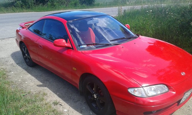

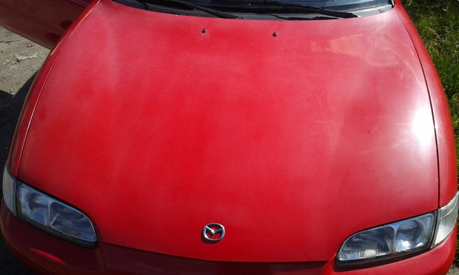

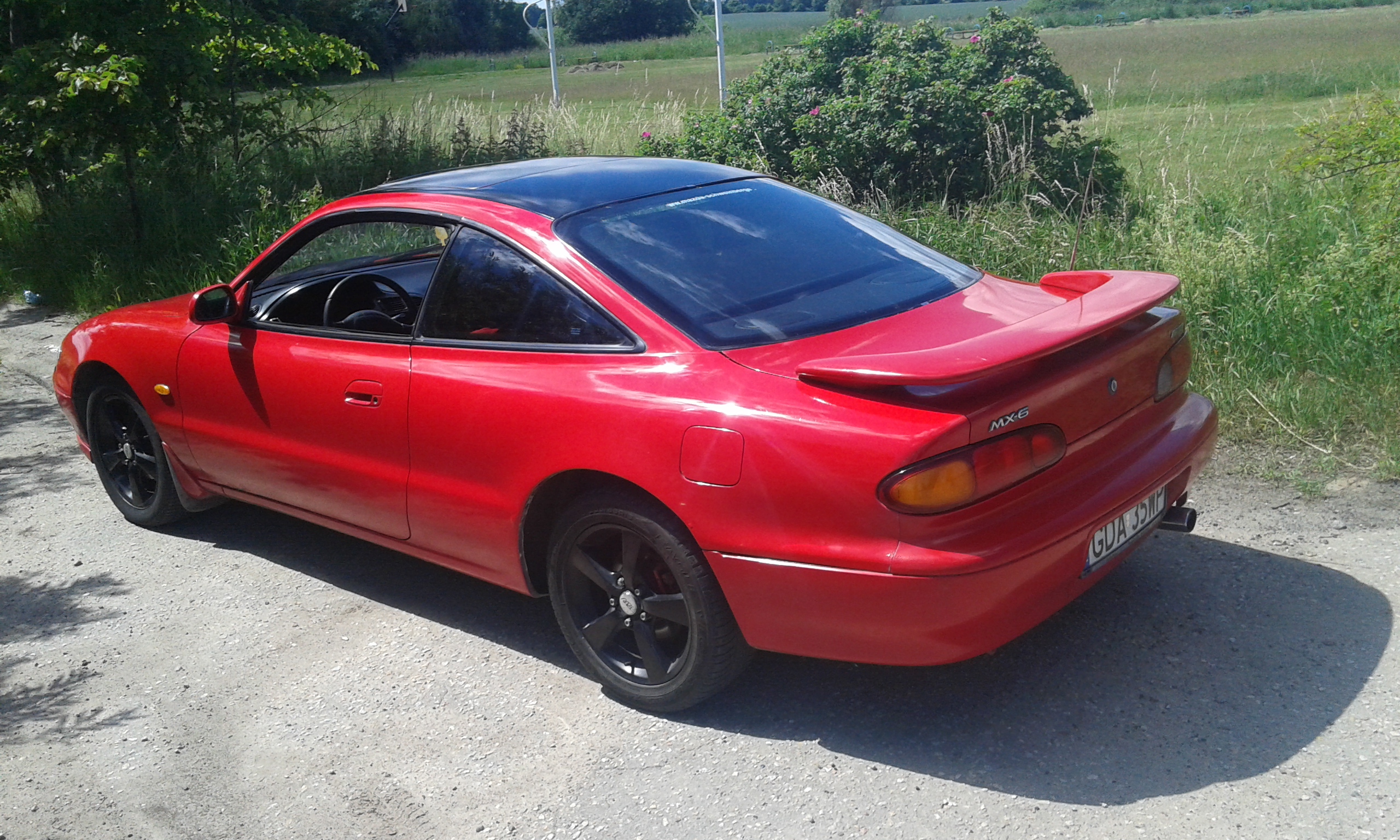

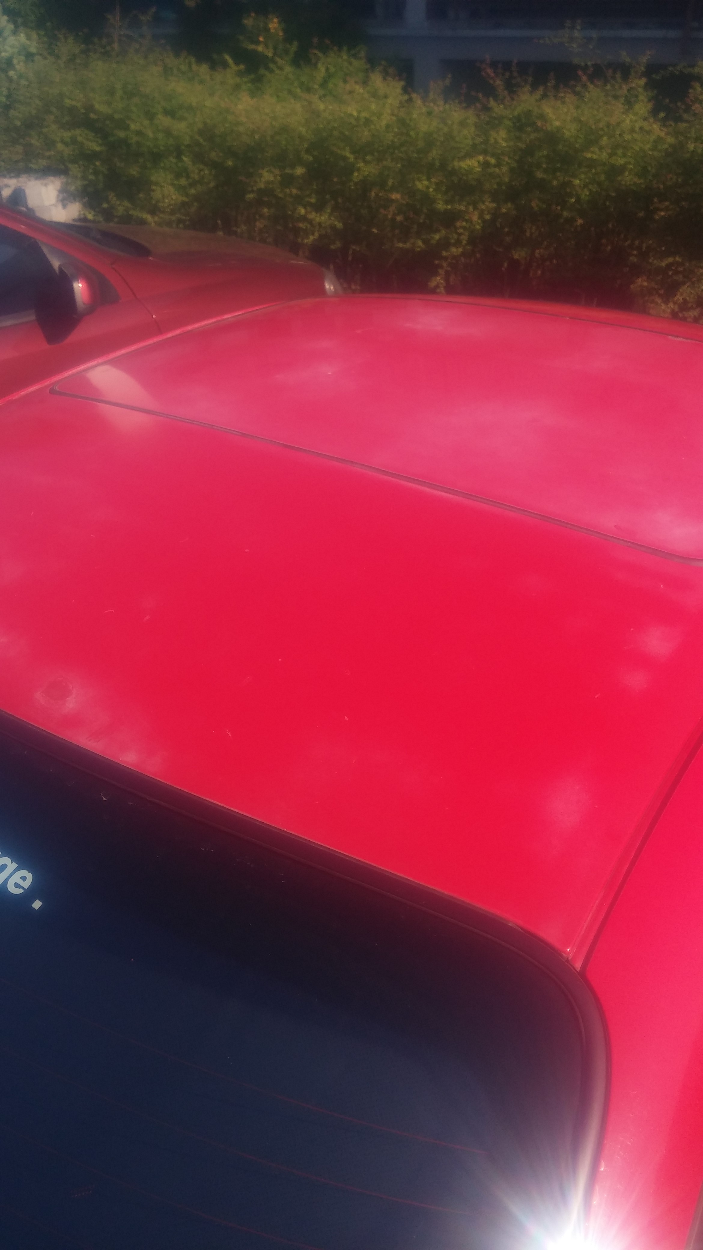

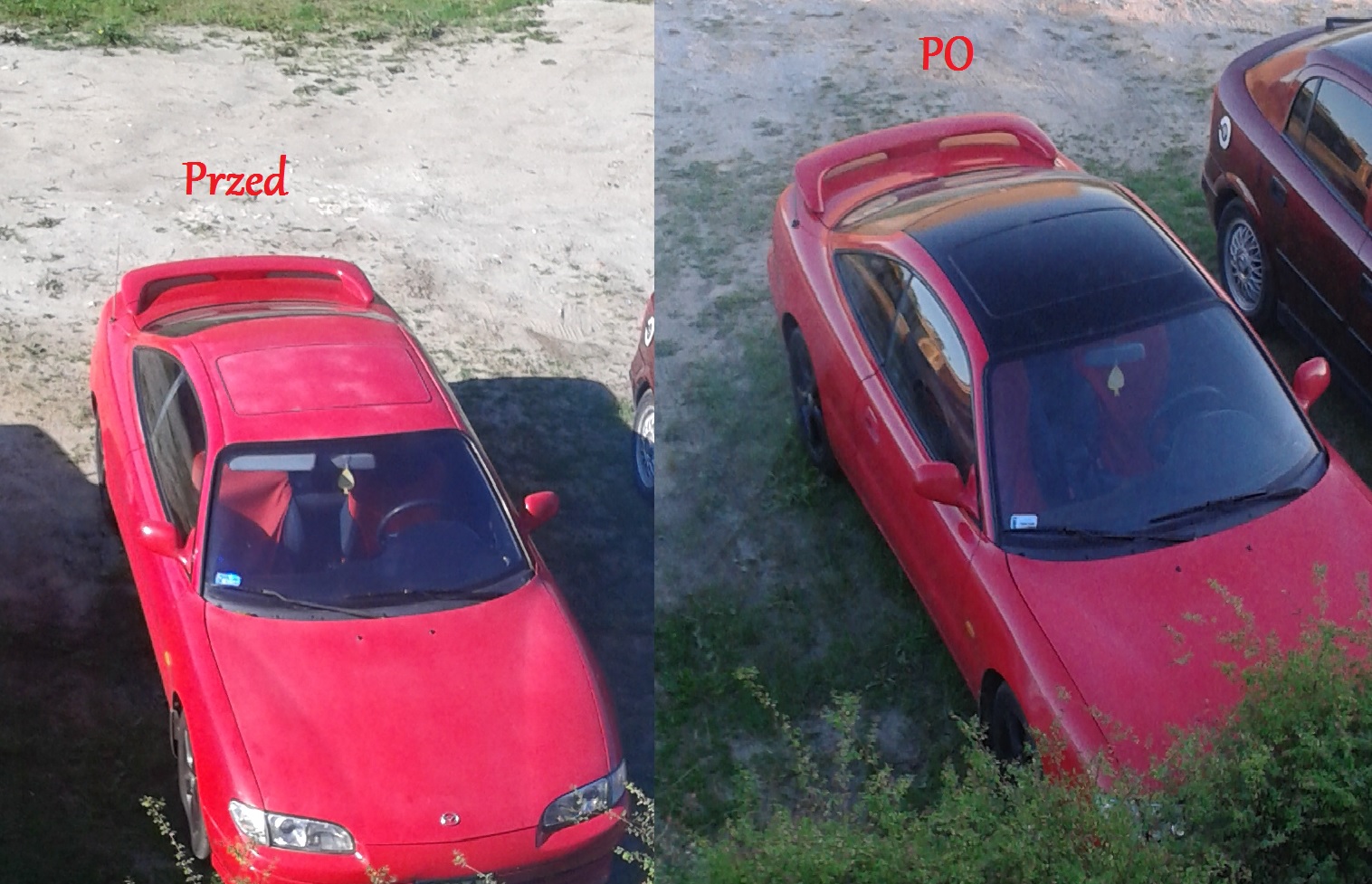

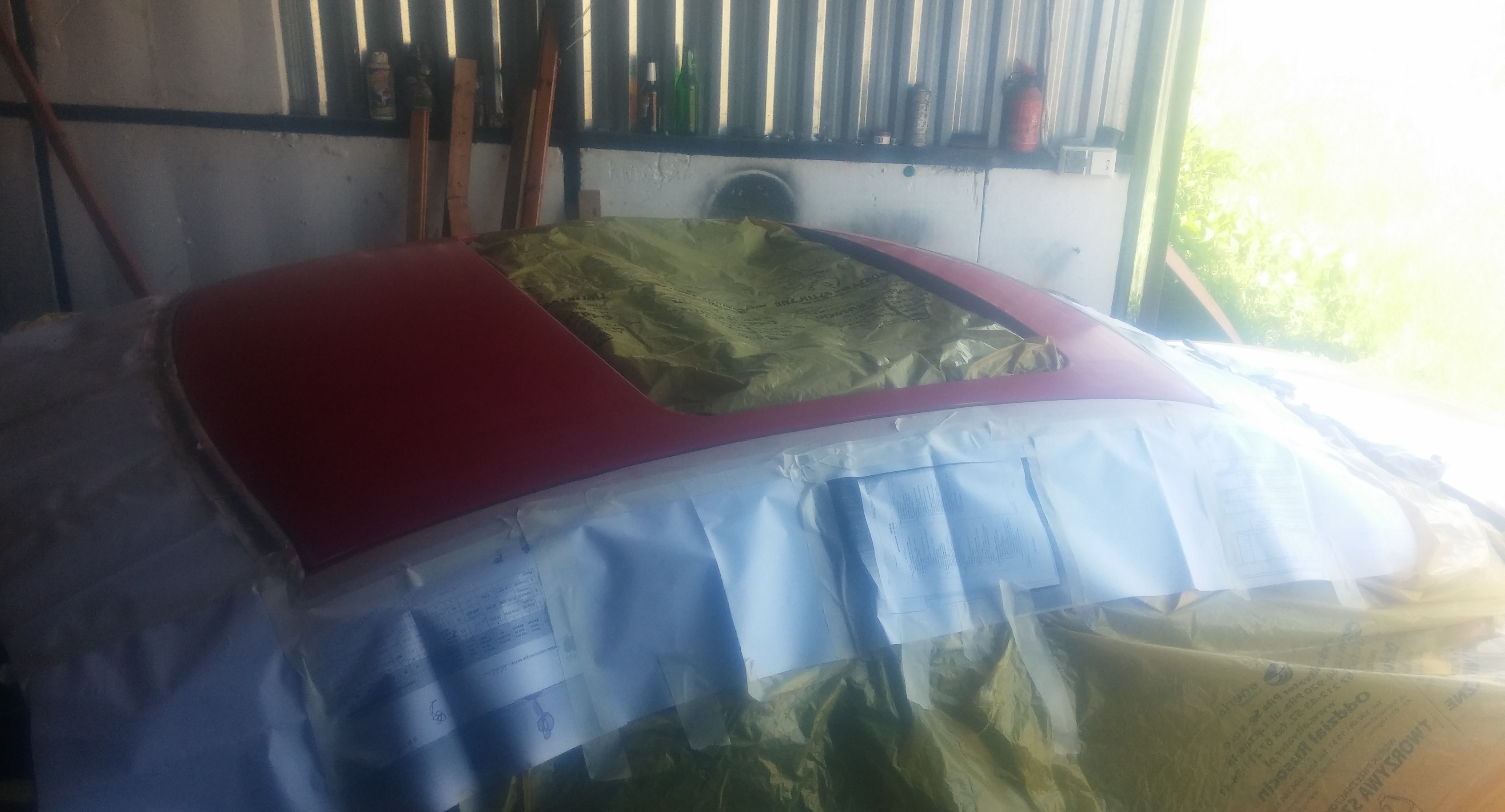

No i nadszedł czas na dach który drażnił mnie już od samego początku odkąd kupiłem Madzię..
Woskowanie pomagało na 2-3 tyg i znowu wyłaziły "plamy" :>
Długo myślałem nad tym czy pomalować w kolor czy zmienić kolorek i..
zabrałem się do pracy p:D
Efekt po malowaniu:

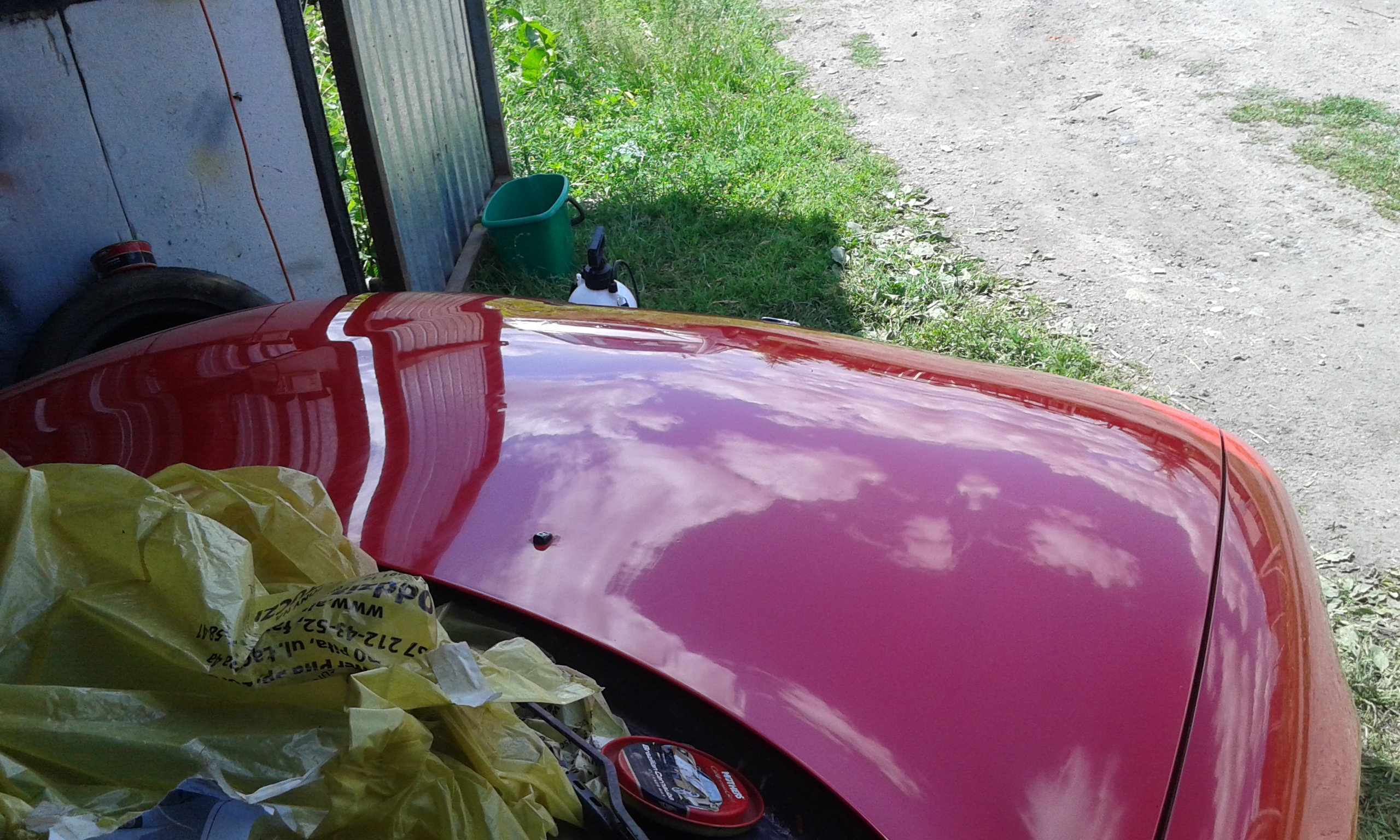

czeka mnie jeszcze polerka maski i całego autka Jak znajde chwilkę to zrobie kilka fotek Madzi i wrzuce sesyjkę.
Tymczasem czas na porządki pod maską..

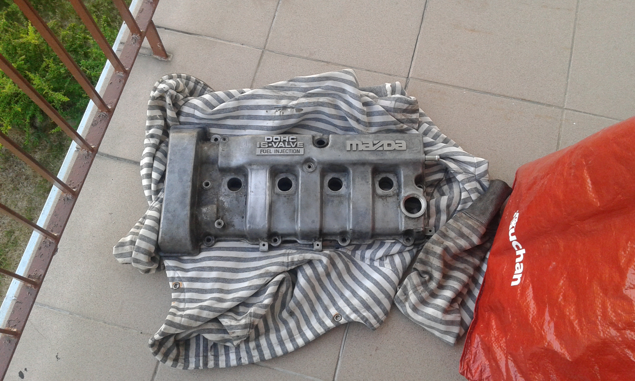

Wymieniłem paski wieloklinowe a także uszczelkę zaworów bo starej się już popuszczało :)

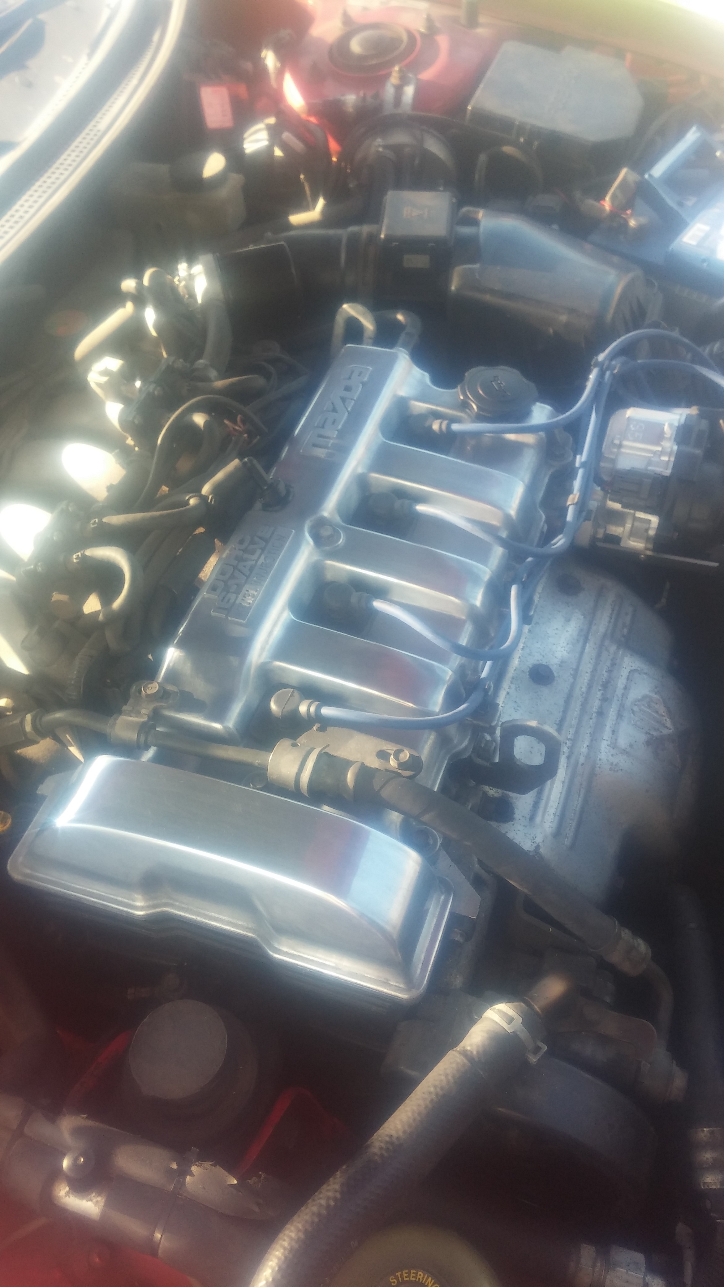

a przy okazji zająłem się pokrywą zaworów:
po zdjęciu:
i po kilku godzinach ręcznej robótki po mału pokrywa zaczęła odzyskiwać swój blask:
założona na aucie (jeszcze nie skończona)
Resztę polerki będe kończył na aucie. i tak jak już wcześniej pisałem niebawem wpadnie sesja :D

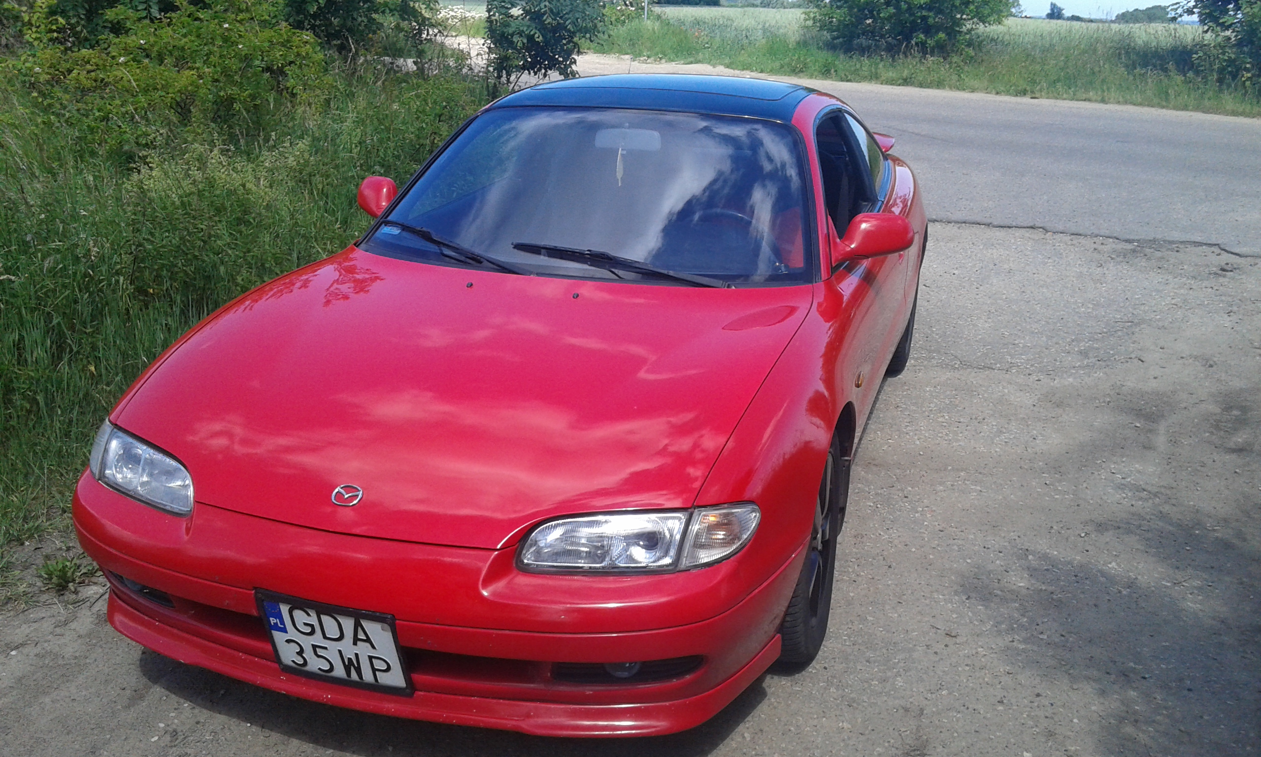

No i polerowanko
5h puźniej:
I mala sesyjka:
Dopisano 12 cze 2016, 14:39:
Troszke doczyszczania jeszcze przedemna ale efekt i tak jest moim zdaniem super

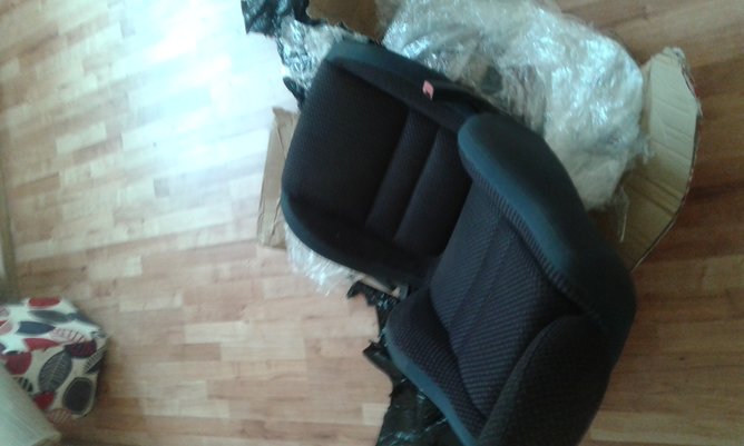

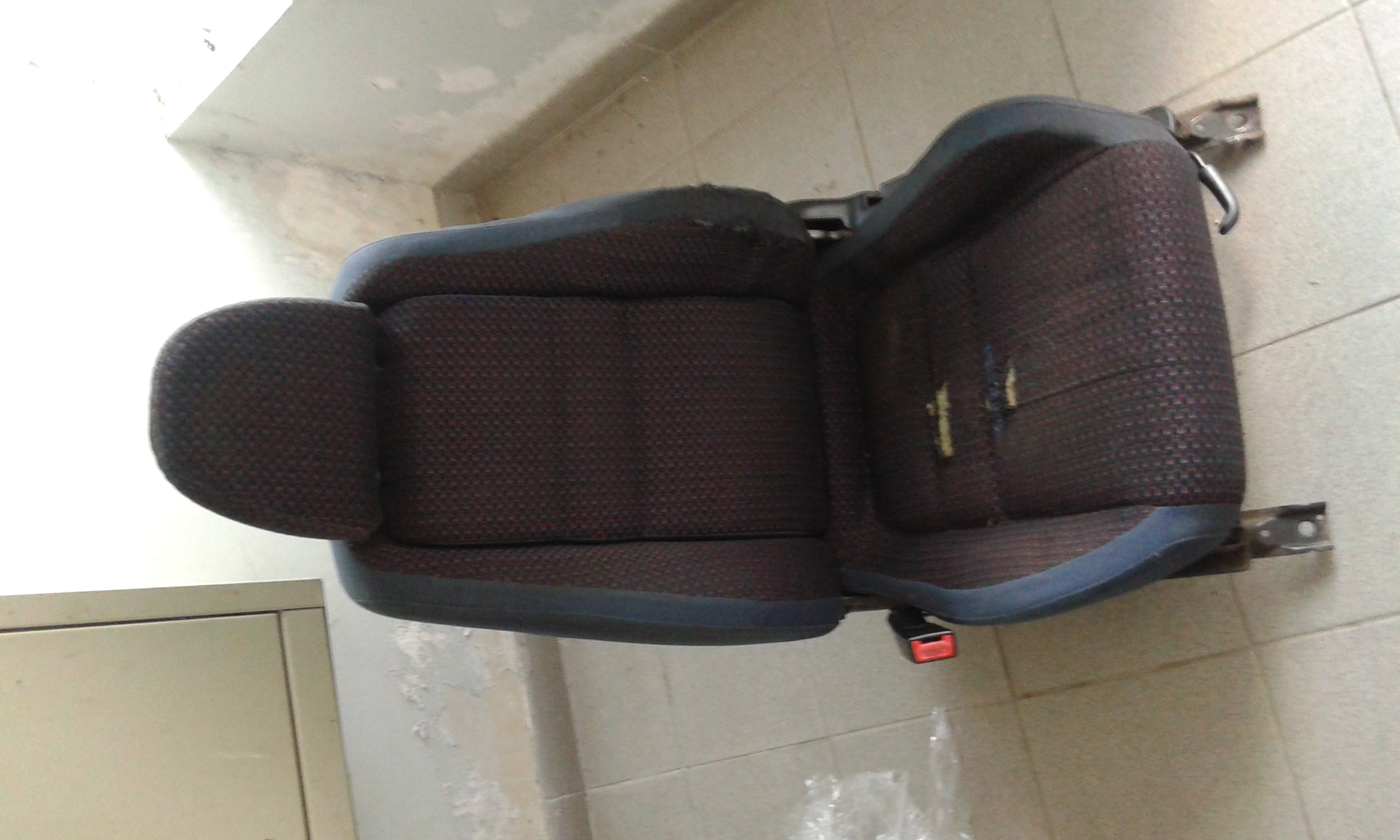

A co najwazniejsze udalo mi sie dorwac fotel kierowcy w duzo lepszym stanie niz moj obecny:
A tu "nowy"
Fotel juz zamontowany i cieszy oko :)
Fotel pasazera i tylna kanapa sa w super stanie wiec srodek prawie ogarniety jeszcze mam chęć cos pogrzebac przy zegarach i desce
:D

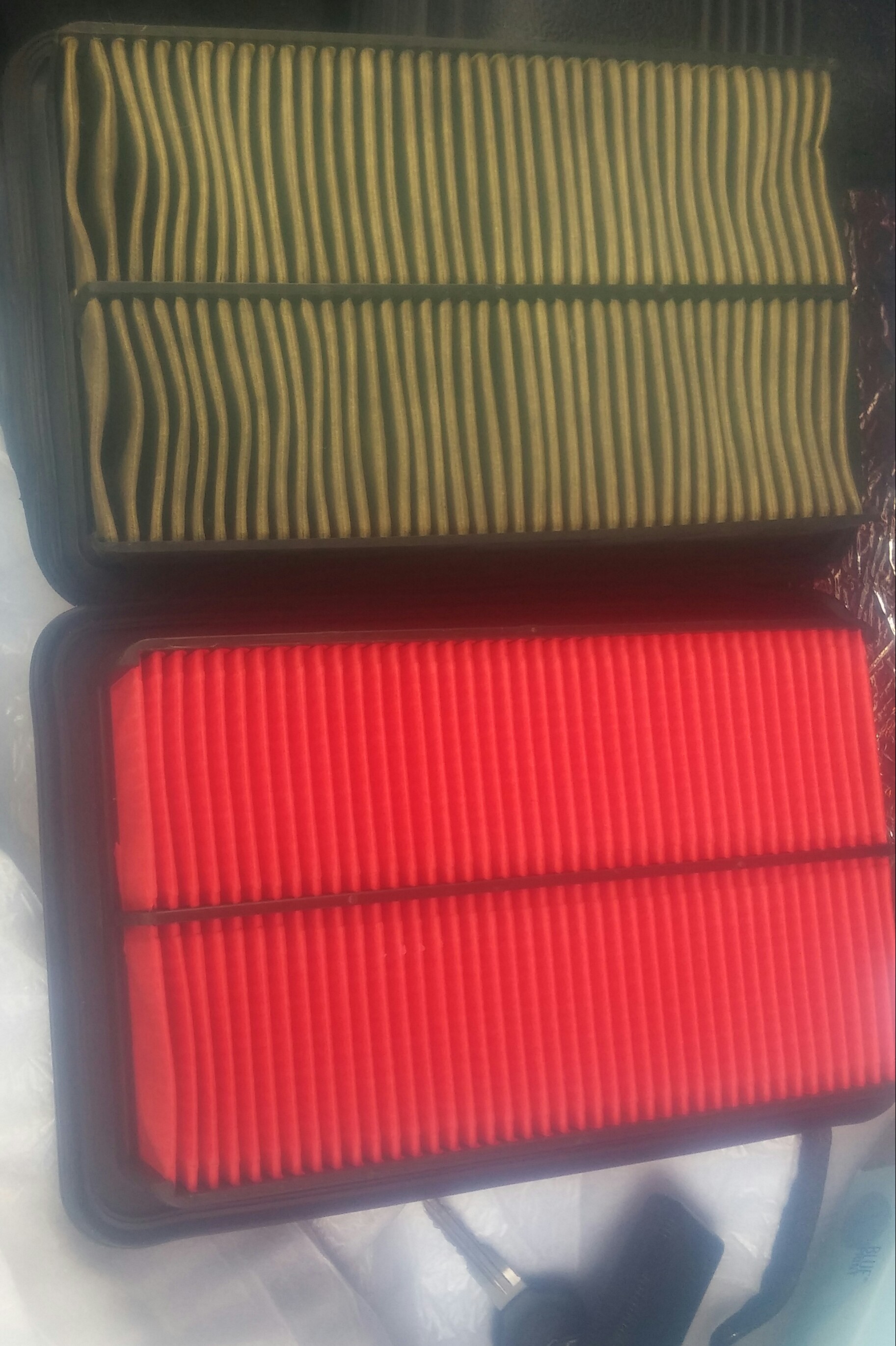

[flash=][/flash]Czas na wymianę filtra powietrza. Udało się dorwać filterek o ciekawym kolorze:)

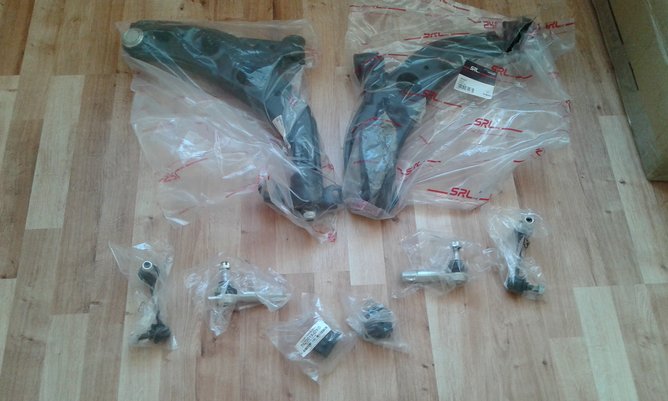

Czas rownez wymienic podzespoly przedniego zawieszenia.
Na dniach montuje wahacze, łączniki, końcówki drążków i gumy na stabilizatorze.
Wlasnie przyszla paczka

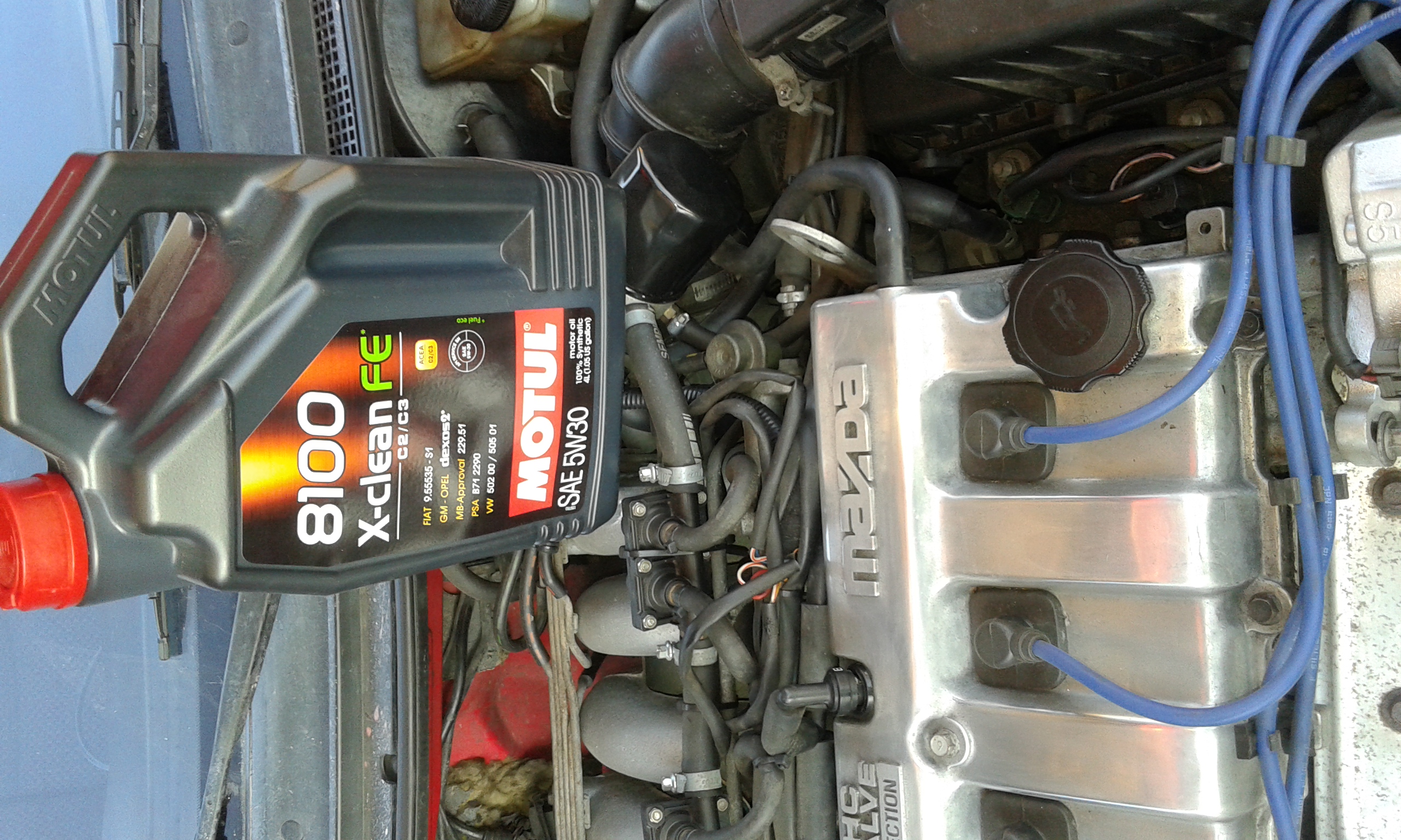

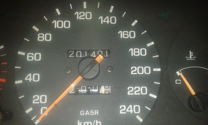

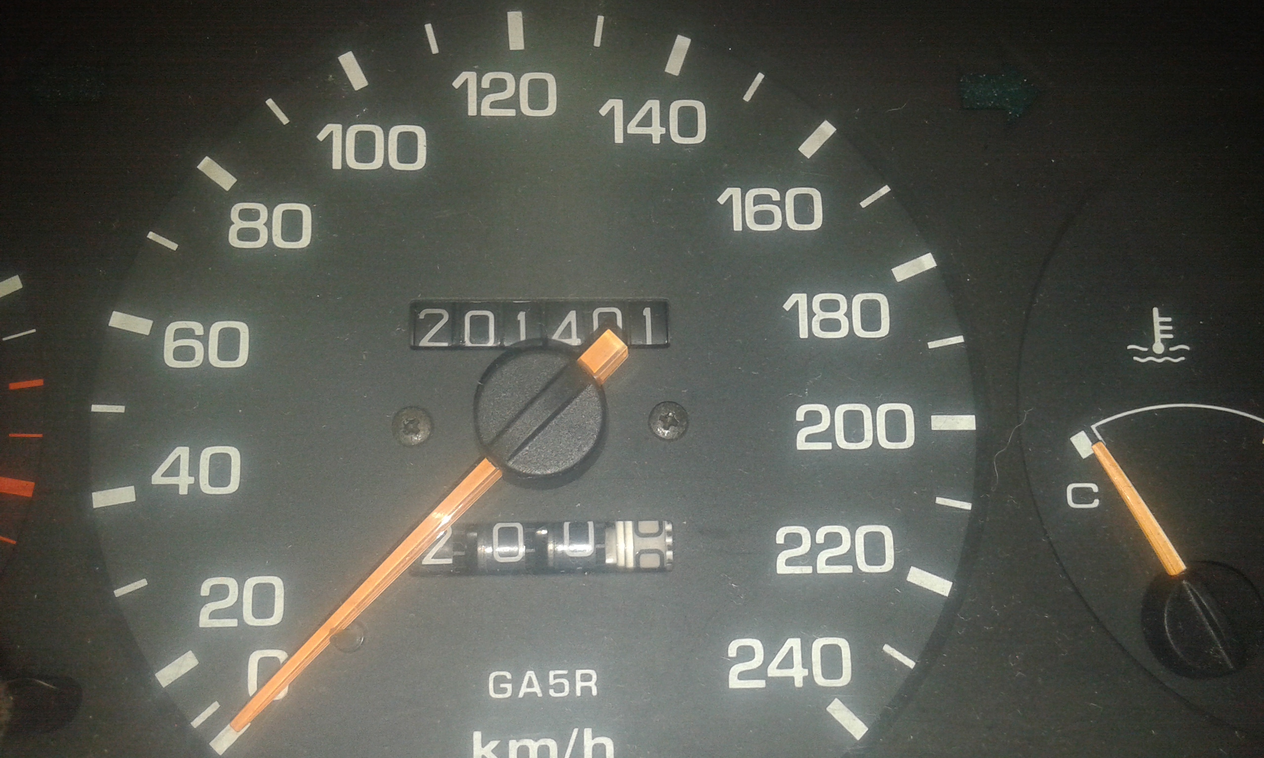

No i jak co roku czas na wymianke oleju i filtra (Moze ktos sobie pomysli co za <glupek2> wstawia zdjecia oleju na forum ale chce w ten sposób opisywać wszelkie wymiany i naprawy żeby byla jakas historia pojazdu dla przyszlego nabywcy kiedys tam...)Niestety Eneosa nie bylo więc wziąłem Motula 5W30. Mam nadzieje że będzie ok:)
Stan licznika:
No i olej:

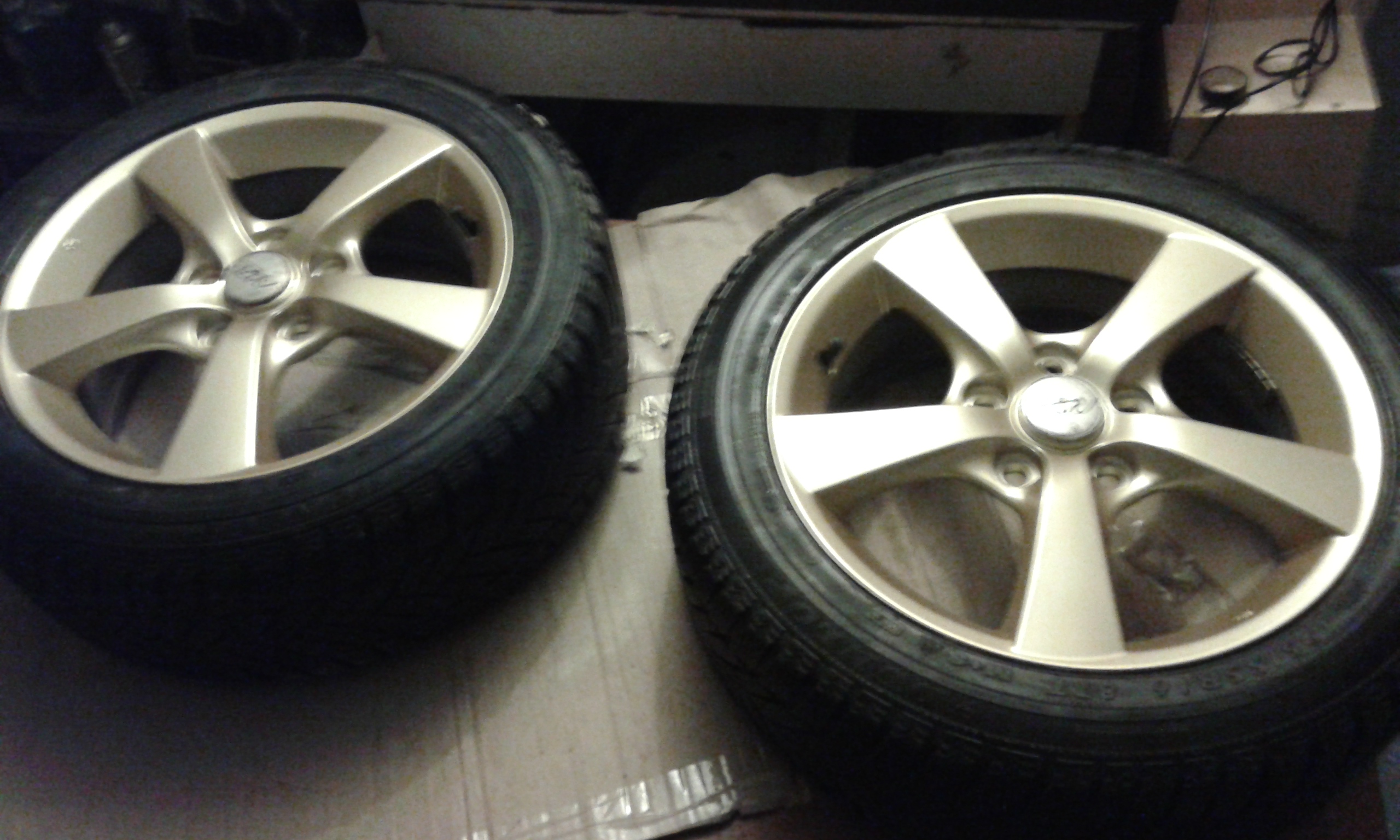

Z racji ze nikt nie chcial moich 16" czarnych postanowilem że zrobie z nich setup zima. Alu puki co wygladają tak:
Zamowilem właśnie zestaw (podkład , baza i lakier bezbarwny) także koła zmienią kolorek. Wrzuce fotki jak tylko dojdzie paczka i zrobie juz jakies koło:)

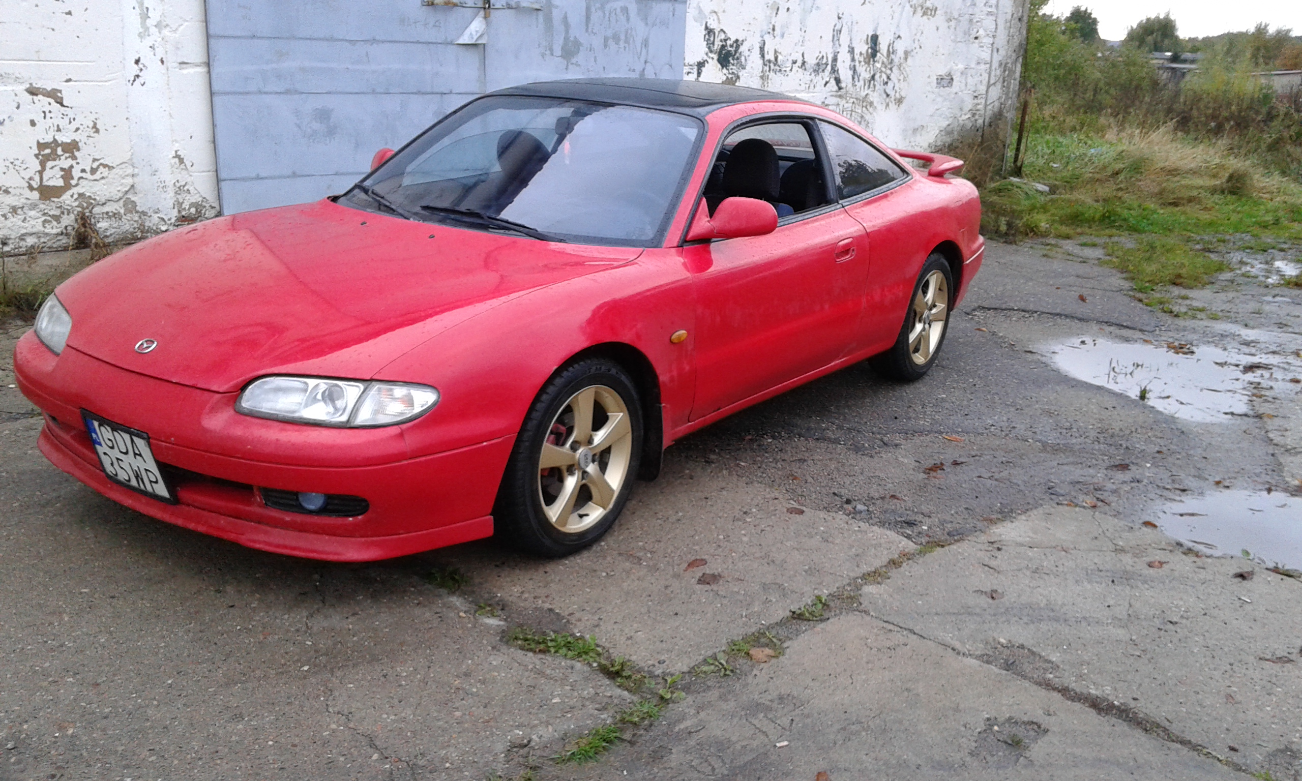

No i tak jak pisalem wczesniej czarne alu poszly na zimowki..
Kolorek:
A tu juz na autku. Jak bedzie umyte to wstawie wiecej zdjec.
Narazie takie foto po montazu.
Ogolnie kolor jak na setup zimowy moim zdaniem lepszy niz czarne a na wiosne wpadnie mam nadzieje jakies konkretniejsze koło :D

Postprzez Niron » 7 lis 2016, 11:12
Ładny mx :) kolor najszybszy <spoko> malowałeś felgi z założonymi oponami? Pytam bo jak tak to wyszło spoko, a ja kupiłem felgi wraz z oponami i felgi przydało by się pomalować, a nie chcę ściągać opon już w tym roku.
Od: 3 lip 2011, 18:33
Posty: 860 (1/7)
Skąd: Siemień
Auto: Ford Mondeo MK3 2.5 V6
był Xedos 9 TA KL 01r
Postprzez patrykus91 » 7 lis 2016, 17:12
Pomalowalem jak oponki byly zalozone ( jedyny minus takiego malownia jest taki ze jak beda sciagane opony to raczej nie obejdzie sie bez malowania bo lakier zaczyna sie na rancie nie w srodku felgi i moze co nie co odprysnac) ale mięska mam dosc sporo wiec za 2 lata odswieze sobie kola. Sprawdzony do felg jest firma motip,
jak dobrze zmatowane, odtluszczone i zapodkladowane nie ma szans zeby lakier odpadal. (Sprawdzone na przelomie 5lat w roznych autkach)
Od: 17 maja 2015, 08:40
Posty: 43
Skąd: Pruszcz Gdański
Auto: Mazda MX6 2.0 115KM
Postprzez Niron » 7 lis 2016, 19:07
I bardzo dobrze, bo i u mnie oponki mają sporo mięsa i są świeże, więc 3 lata spokojnie będą jeździć :) więc też sobie tak pomaluje bo oryginalny strasznie już wygląda :P

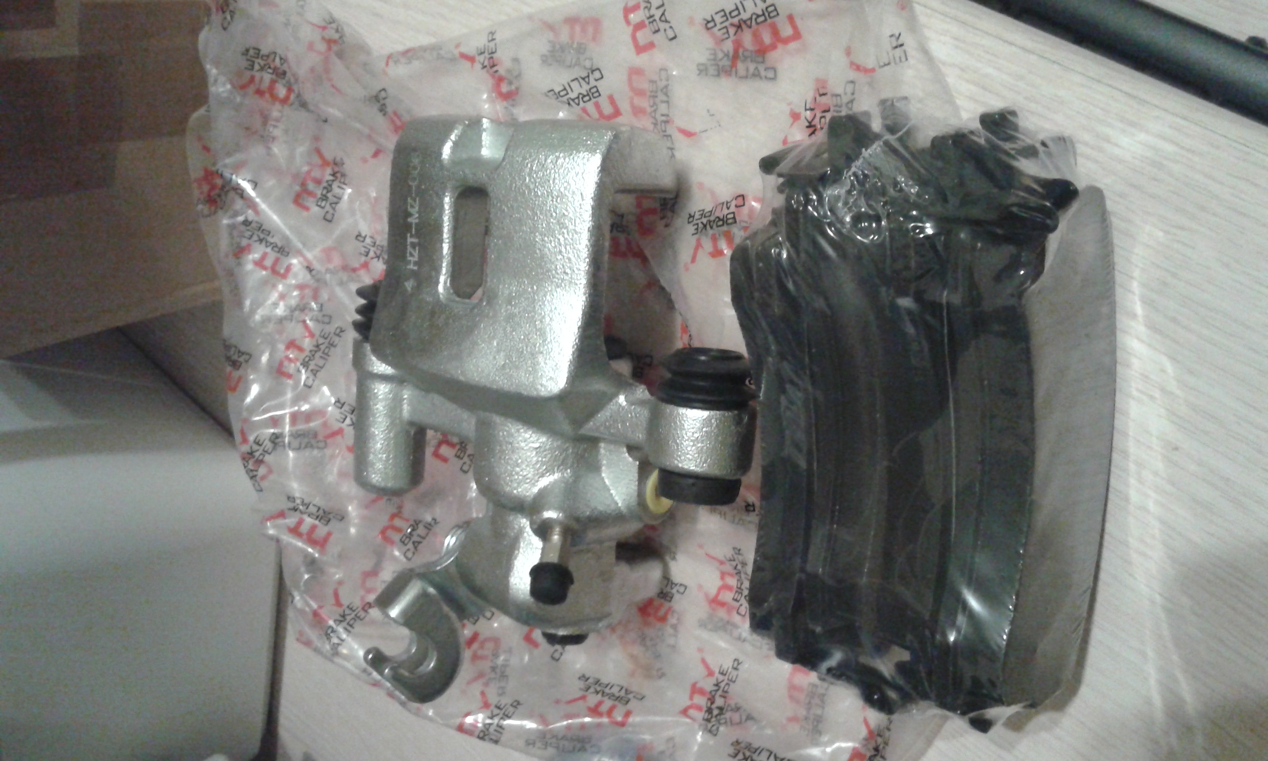

Postprzez patrykus91 » 13 lis 2016, 17:18
Idzie zima wiec postanowilem wymienic to co trzeba

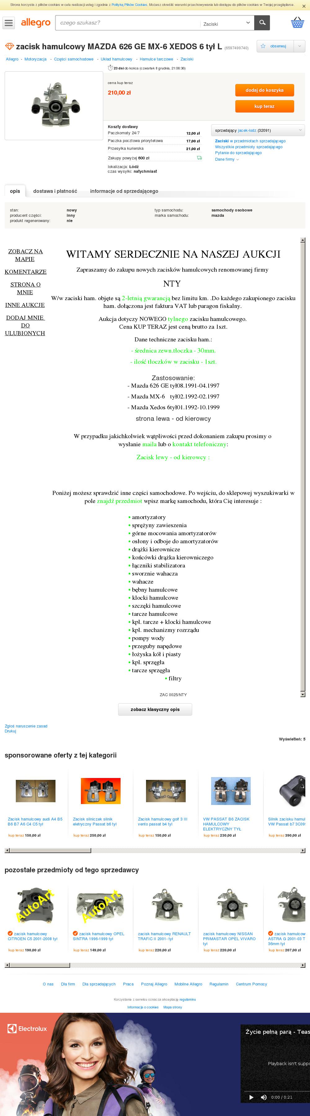

Wlecal nowy zacisk hamulcowy,
Mocowanie amortyzatora a takze klocki hamulcowe a no i łaczniki stabilizatora tyl.

Postprzez Bartenzza » 13 lis 2016, 17:28
Czy to jest zacisk z allegro? firmy nty ? mógłbyś powiedzieć jak ręczny trzyma na tym zacisku?
Od: 9 wrz 2014, 11:43
Posty: 27
Auto: Xedos 6
Postprzez patrykus91 » 15 lis 2016, 06:02
Tak jak piszesz jest to nowy zacisk z 2 letnia gwarancja.
Reczny trzyma tylko trzeba go dobrze ustawić .
Cena zacisku z wysylka 220zl uwazam ze jest ok. lepiej niz kupywac za 160 zl zregenerowany i jeszcze trzeba swoj oddac:p
Tutaj link do goscia z łodzi. towar 24h i byl u mnie
http://allegro.pl/zacisk-hamulcowy-mazd ... 99740.html

Postprzez Bartenzza » 19 lis 2016, 16:18
Kupiłem te same zaciski też na allegro i mam z nimi problem , bo nawet jak się rusza ręcznie ta dźwignią od ręcznego to tłoczek się nie rusza :( i teraz nie wiem co z nimi zrobić czy oddać je na gwarancje i mówić ze ręczny nie działa czy coś rzeźbić z tego co jest. Jak wyglądało to w Twoim przypadku ?
Posty: 27
Auto: Xedos 6
Postprzez jarek43_16 » 20 lis 2016, 23:36
Regulowałeś te zaciski? Powinna być tam śruba na klucz 14', odkręcasz i masz tam imbusa chyba 4' i odkręcasz tym imbusem do odpowiedniego momentu, a jak nie robiłeś to niby po jakimś czasie samo powinno ustawić się bez regulacji tak jak powinno być.
