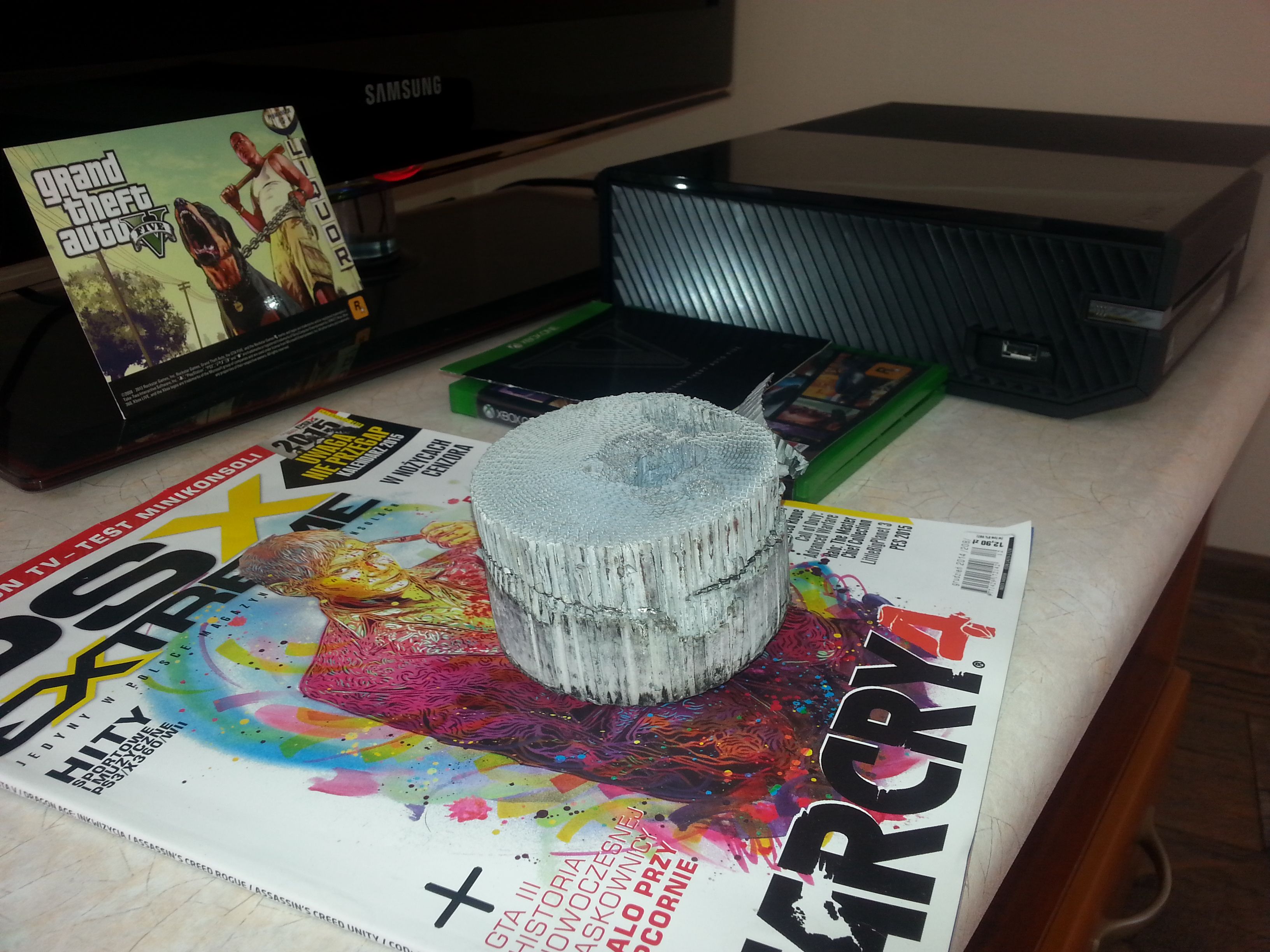

Wywal te prekaty zanim coś ci zatkają.Powodzonka następny KL
Od: 22 cze 2010, 20:52
Posty: 805 (0/6)
Postprzez Omen303 » 29 kwi 2015, 10:12
Krzysiek wywalone nikt na forum nie dał zdjęć naszych kolektorów wydechowych z KF jak wyglądają i czy są puste nie, mają katalizatory które zatrzymują spaliny w celu ekologi i dławieniu silnika :] mówię precz nie ma już ich są 2 na każdym bloku po 1

Postprzez krzysek71 » 29 kwi 2015, 10:31
Ja cały wydech aż do środkowego tłumika zaadoptowałem od Probe jedno cięcie i pasi jak ta lala a to co miałem w prekatach z KF przeraziło mnie stopione obydwa pewnie od gazu i teraz wiem czemu tak było że raz jechał jak przystało na KF a inny raz go blokowało

Postprzez jedrzej07 » 29 kwi 2015, 10:34
Te precaty to niewypał ogólnie. Ja u siebie w Millerze też będę wywalał niebawem. Nic dobrego dla silnika a i coś tam mi drży już w środku więc pewnie za ciekawie nie wygląda

Postprzez krzysek71 » 29 kwi 2015, 10:39
U mnie to wygląda jak by było stopione od temperatury jedna wielka kupa <dupa>

Postprzez Omen303 » 29 kwi 2015, 10:48
Jędrzej ciężko to wybić można rozwiercać wiertarką żeby skruszyć
w KF Pzed liftem 144Hp po lifcie 140hp wydaje mi się a rozmawialiśmy z Piotrem ze moze przez te kolektory wydechowe
tak to wygląda morderca 4KM :d

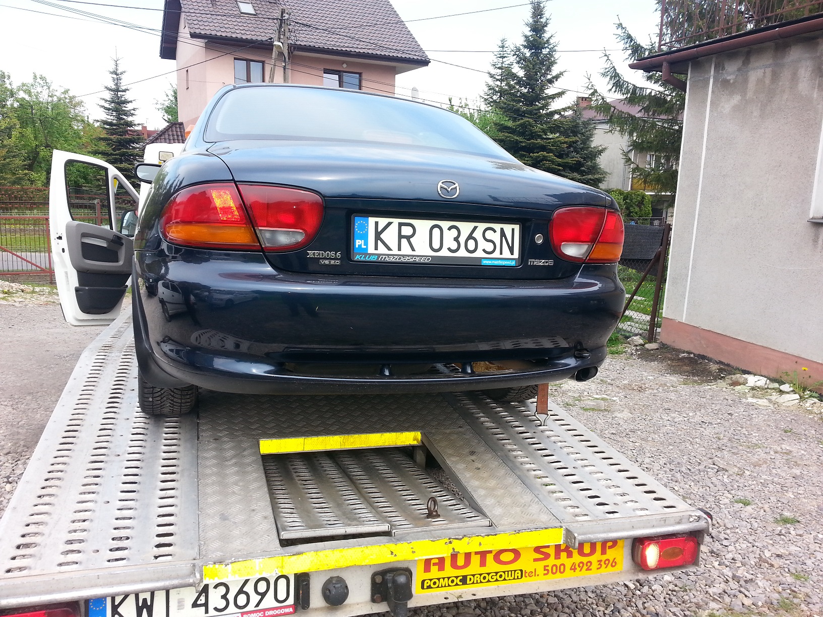

Postprzez Omen303 » 11 maja 2015, 18:16
I tak w sobotę po południu xedos trafił na ostry dyżur <lol> :]

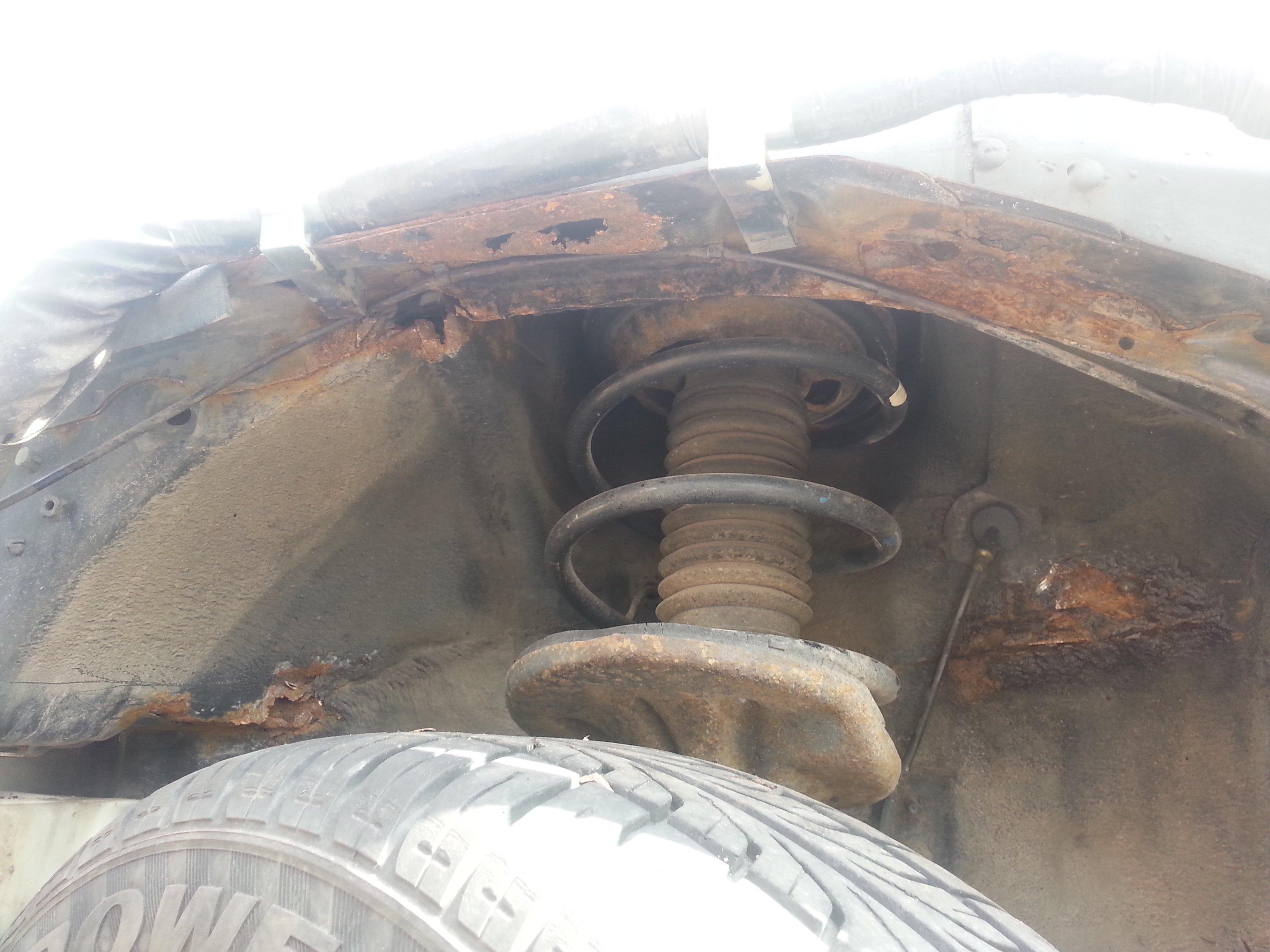

Dopisano 11 maja 2015, o 19:19:
:( ciężka prze prawka mnie czeka ........................
Jedziemy do Blacharza
podłużnice : (( jedna rdza
Od: 30 sty 2011, 12:45
Posty: 129
Skąd: Kraków (Nh)

Postprzez jedrzej07 » 12 maja 2015, 05:47
O kurcze, trochę gorzej to wygląda niż na 1 rzut oka... Ale wszystko jest do opanowania. Kaszel swojego opanował a też najlepiej nie wyglądał.
Od: 16 mar 2009, 21:08
Posty: 2050 (2/16)
Skąd: Piotrków Kujawski
Postprzez risto77 » 12 maja 2015, 05:59
To są skutki trzymania auta na trawniku.Ziemia cały czas oddaje wilgoć.

Postprzez freezoneq » 12 maja 2015, 19:26
Po rozebraniu wszystkiego będzie jeszcze gorzej bo zazwyczaj to co widać z zew. to preludium. Ale jeśli to auto coś dla Ciebie znaczy i już się podejmujesz, to zróbcie to porządnie bo po roku możesz oglądać podobny obrazek do aktualnego, ale w mniejszej skali : )
