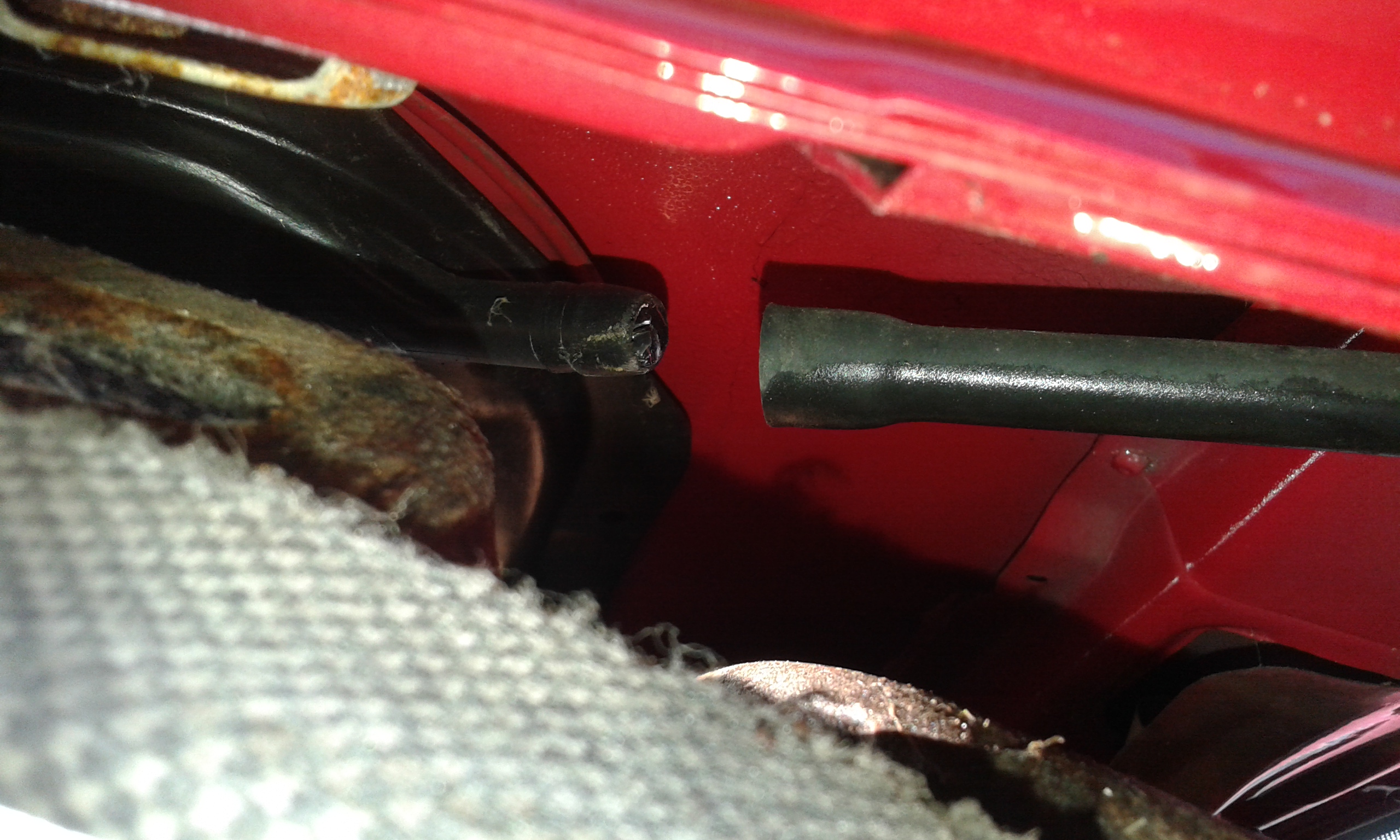

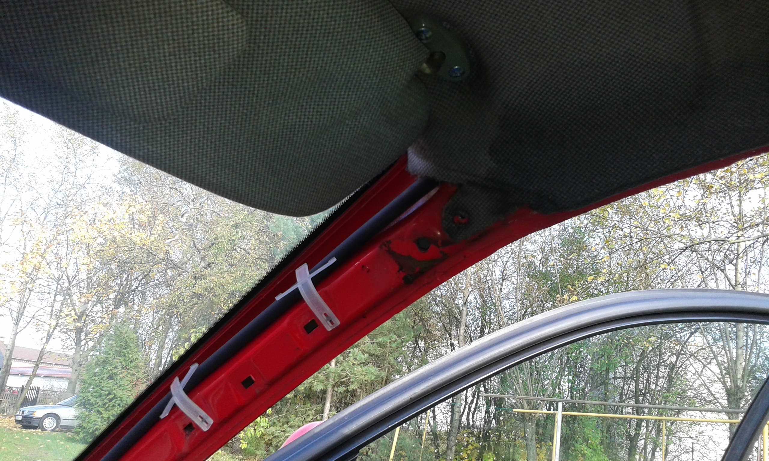

dzisiaj udało mi się rozwiązać problem, który nie dawał mi spokoju praktycznie od momentu kupna auta.
mianowicie po deszczu podsufitka robiła się mokra w rogu przy przedniej szybie nad głową pasażera.
dzisiaj rozebrałem podsufitkę i okazało się że winny był wężyk od szyberdachu.

Postprzez sadek1893 » 26 paź 2014, 20:15
No to wiem co bd robił, jak wrócę do domku, ostatnio przy mocniejszych deszczach mam podobne zjawisko :| najwidoczniej też mi ten wężyk spadł :)

Postprzez KoRnFUN » 26 paź 2014, 21:51
15 min roboty a głowa spokojna :)
