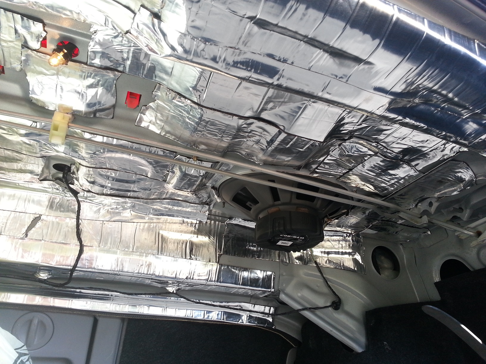

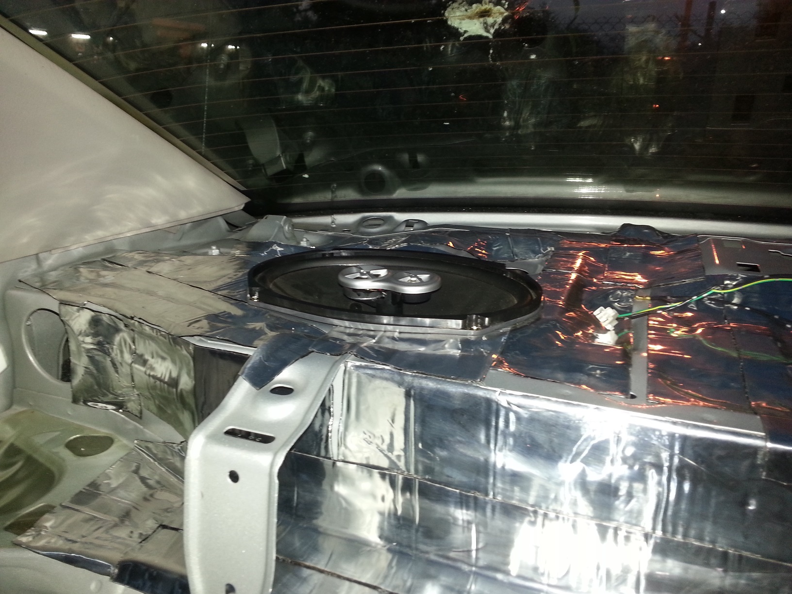

No i zabrałem się wreszcie za to, co dla mnie jest jedną z ważniejszych rzeczy – czyli muzyka w aucie ;) Na pierwszy rzut poszły głośniki w tylnej półce, bo troszkę charczały. Wymieniłem je na JBL'e GT5-963. Oczywiście poszło też wygłuszenie półki od dołu i od góry – mam w planach wygłuszać tylne nadkola i zobaczymy co jeszcze ;)
W trakcie wygłuszania półki. Warto zwrócić uwagę na cudowną ptasią kupę na szybie.
Już po wymianie tylnych głośników słychać ogrooooooomną różnicę.

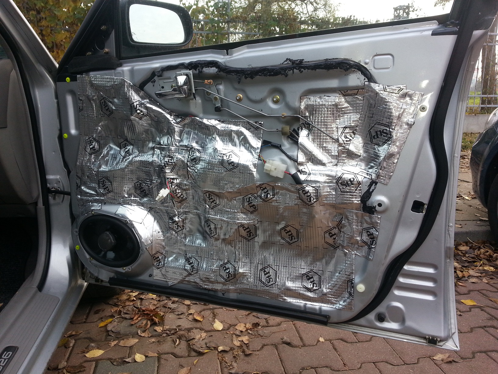

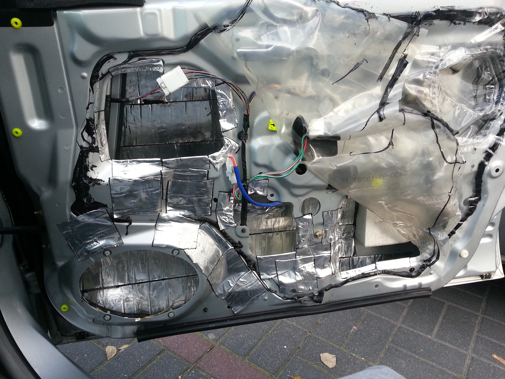

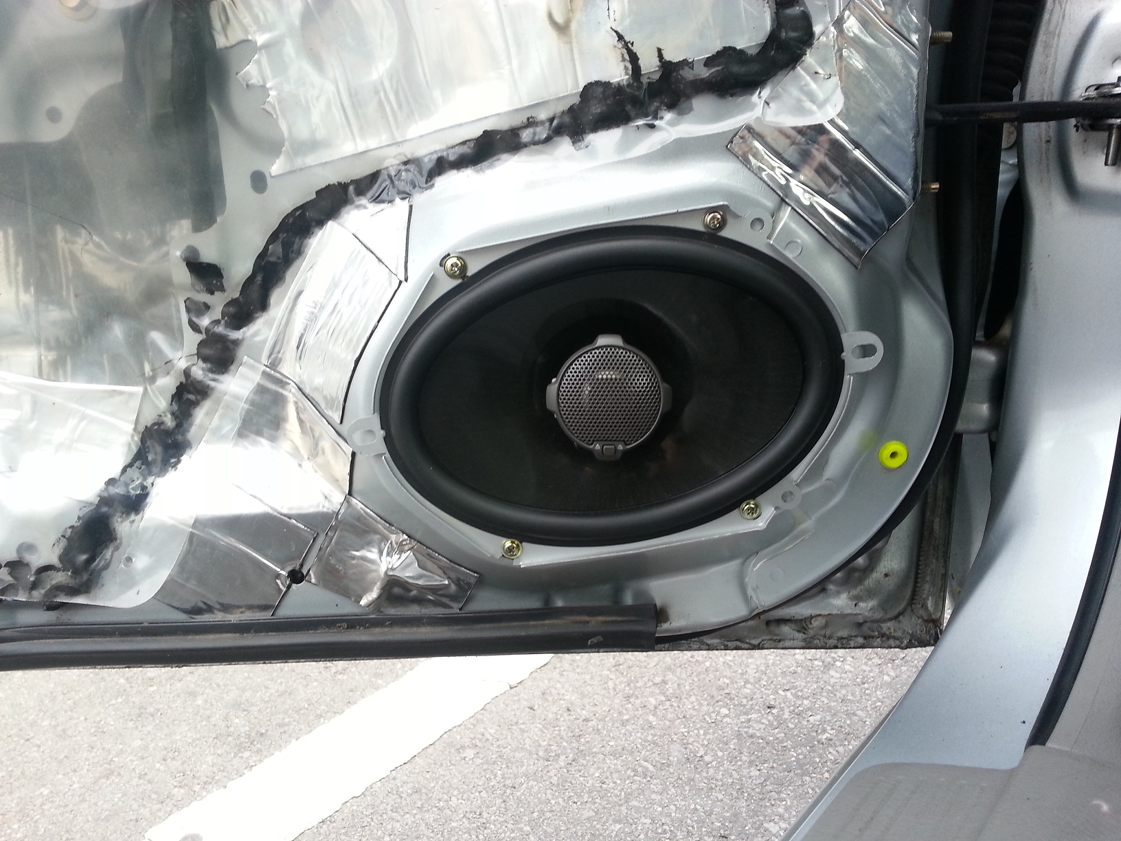

Parę dni później wymieniłem też przednie głośniki na JBL'e GTO8628 i wyciszyłem przednie drzwi. Dostęp do wnęki drzwi rewelacyjny – można spokojnie całe ręcę wkładać – to i przyjemnie się oklejało ;)

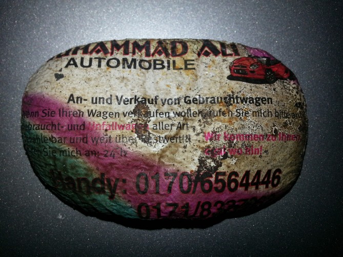

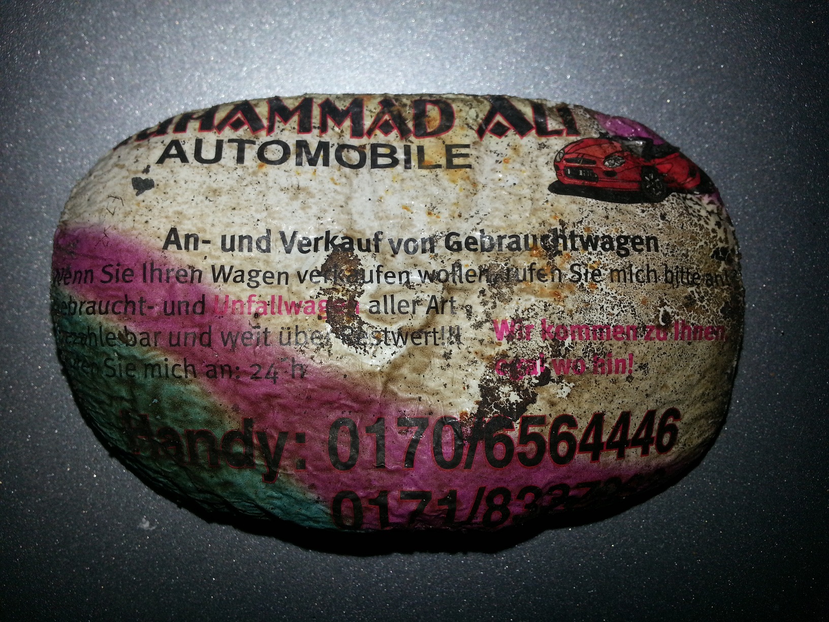

A takie cudo znalazłem na dnie wnęki drzwi od kierowcy. Wizytówka jakiegoś niemieckiego warsztatu? :P
W trakcie oklejania drzwi pasażera.

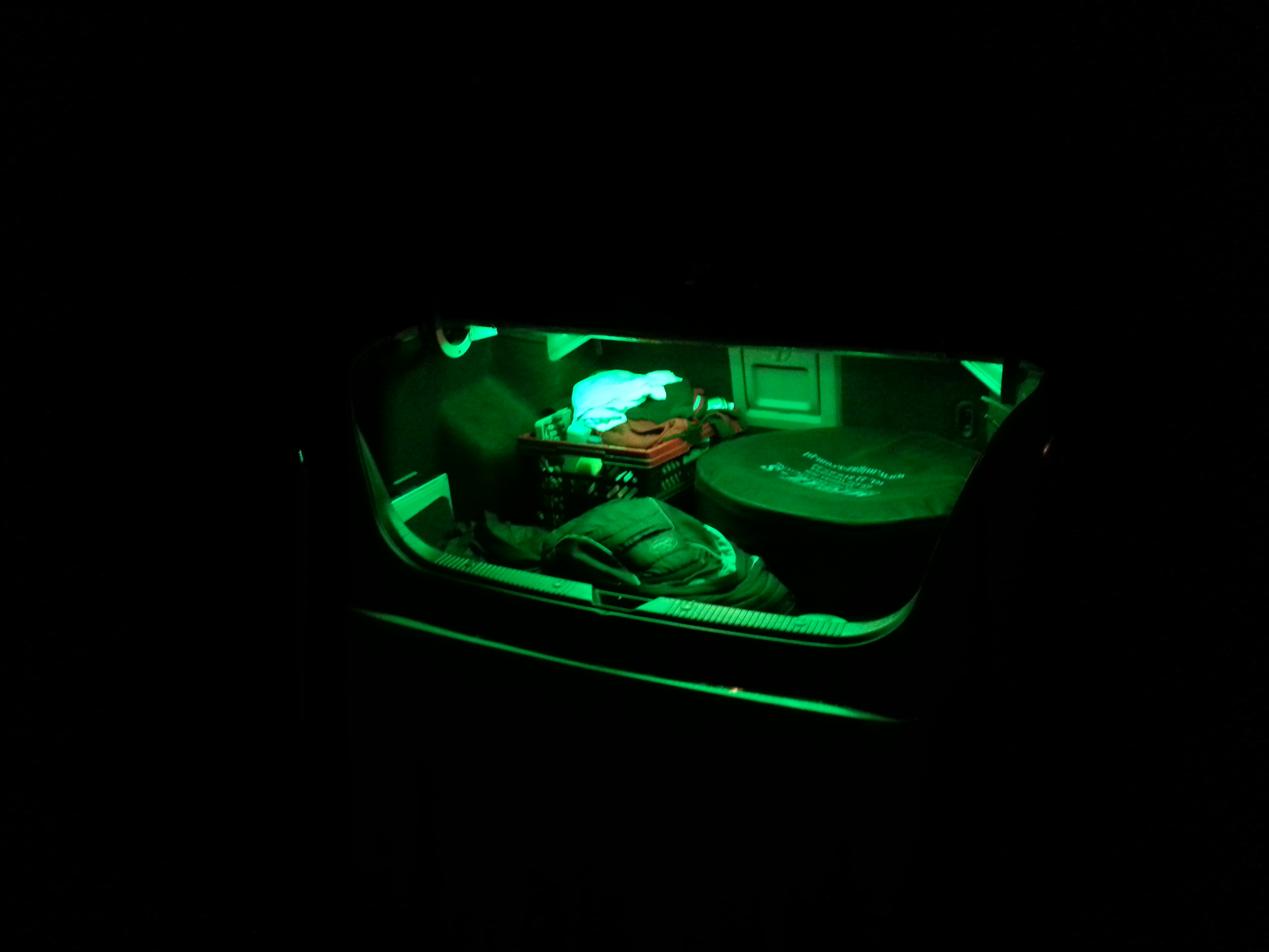

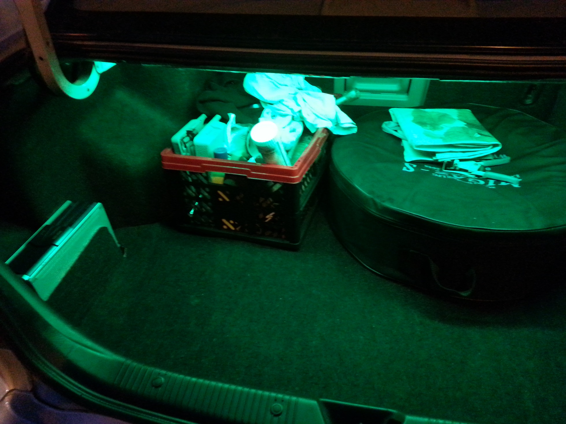

Na jednym ze zdjęć widać, że w bagażniku funkcję oświetlenia pełni jakaś zwisająca żarówka – ani to estetyczne ani nie można nic znaleźć w nocy, więc kolejną zmianą będzie ledowe oświetlenie bagala ;)

a piankę butylową samoprzylepną też dawałeś w drzwi?

na razie drzwi są oklejone tylko taśmą dekarską, ale temat wygłuszania auta jest jeszcze otwarty ;)
Wczoraj trochę więcej poczytałem o wygłuszaniu auta ogólnie, ale też o tej piance butylowej i również nią okleję przednie drzwi ;)
Czekam na taśmy led i mam nadzieję w weekend ogarnąć bagażnik.
Edit1: Nędzna jakość zdjęcia – z fleszem w ogóle nie było widać, że coś tam świeci.
Śmiesznie to wygląda trochę <glupek2>
Po tygodniu stwierdzam, że podoba mi się to oświetlenie. Ciemno się zaczyna robić już o 17, więc naprawdę się przydaje :)

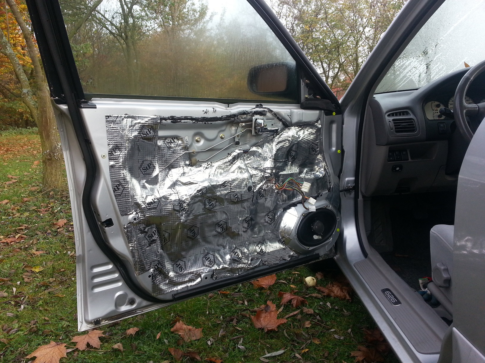

Edit2: Wygłuszenie drzwi poprawiłem o zaklejenie otworów technologicznych matą butylową samoprzylepną. Znacznie się poprawiło wygłuszenie kabiny, szumu przednich opon prawie w ogóle już nie słychać. Głośniki też lepiej brzmią. Ale później było zabawy z ułożeniem folii, ehhhh. Styropian w boczkach drzwi też trzeba było przyciąć.

@oblivion mysle, ze na razie wystarczy wygluszania ;) Z efektow jestem bardzo zadowolony. Jak ktos bagaznik zamyka, gdy siedze w srodku to jest taki mily, miekki dzwiek zamiast glosnego trzasniecia, gdy nie bylo wygluszenia. Drzwi tez sie bardzo fajnie zamykaja ;)
@slisman przewody gdzie sie dalo to przemieszczalem, zeby wygluszenie lepiej przylegalo do blachy. Glosniki JBLa graja swietnie, jestem bardzo zadowolony z efektow. Bassu jest az za duzo, musze na radiu go ograniczac ;) Chcialbym jedynie, zeby muza grala glosniej, bo oczywiscie pod samym radyjkiem przy pewnej glosnosci zaczyna harczec. Kupilem sobie uzywane radio Alpine CDE-125BT, ale gra wyraznie gorzej niz kaseciak JVC, z ktorym kupilem auto. Nie wiem czemu tak jest, czyzby Alpine slabo sobie radzil z glosnikami eliptycznymi? Alpinea oddalem bratu na gwiazdke i wrocilem do starego kaseciaka i uznalem temat car audio za zamkniety przynajmniej na razie ;)

@PeKa na zaklejenie otworow technologicznych (tak jak na ostatnich zdjeciach) wystarczylo po jednej macie (75cm x 75cm) na jedne drzwi, ale juz wczesniej mialem ogarniete drzwi w srodku tasma dekarska.
Kupilem 4 takie maty i jeszcze 2 mi zostaly, zastanawiam sie co by tu jeszcze wygluszyc w aucie, ale to juz na wiosne w przyszlym roku ;)

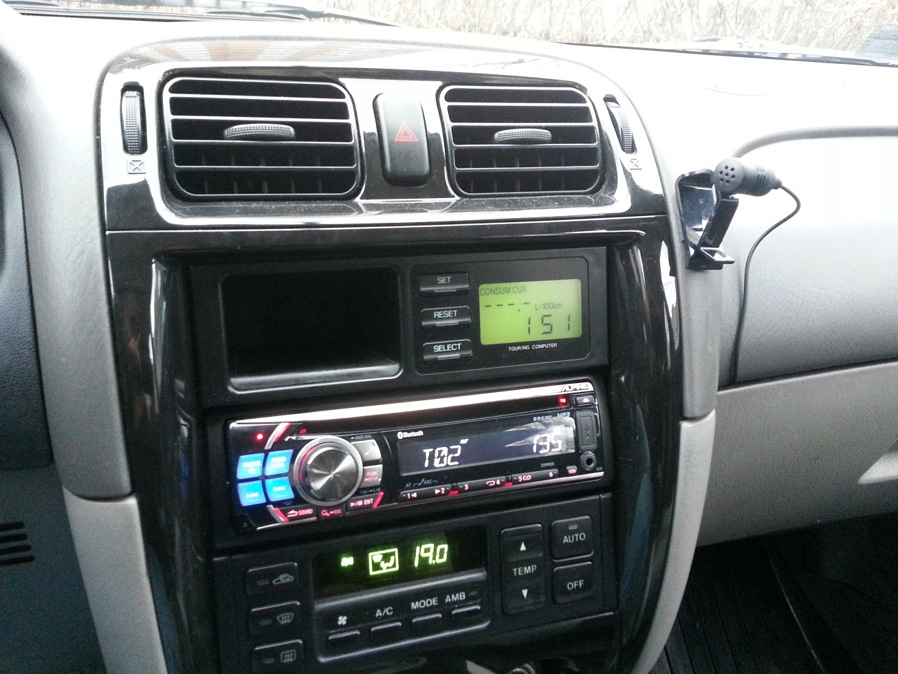

– wsadziłem też radio Alpine CDE-125BT z zestawem bluetooth i nareszcie mogę gadać hands free <spoko>

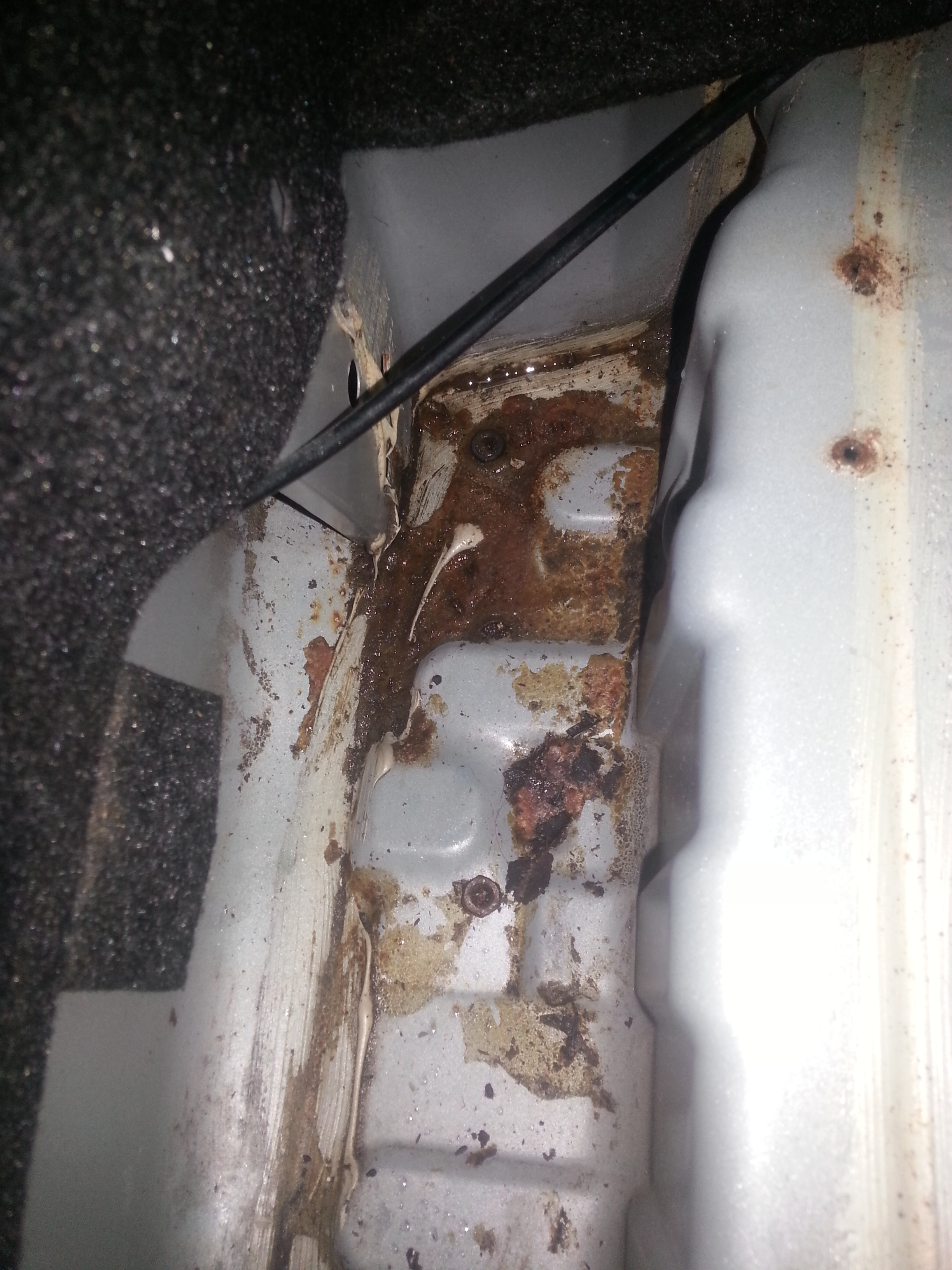

Wywaliłem w takim razie zmieniarkę z bagażnika i odkryłem, że pod nią mam wodę w aucie <co?>
Woda pojawia się po każdym myciu/deszczu. Niestety nie wiem, którędy się tam dostaje. Jakieś pomysły gdzie szukać?
Ale mnie drażni ten widok. Jak się zrobi cieplej wpada reperaturka.
