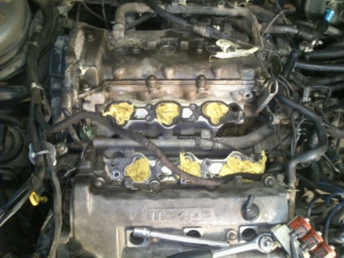

Postprzez Piotr89 » 6 sie 2013, 16:50
Odgrzewam kotleta na życzenie właściciela. Moja BG odstawiona na bok, plany są ale stoi i grzecznie czeka pod plandeką na zewnątrz... przejdźmy do konkretów a mianowicie X6.
Jednym słowem kolejna Mazda dostaje drugie życie <serduszka> A zwłaszcza silniczek <ok>
Pare fotek z prac:
Silnik przed:
pod silnikiem- mokro, wszystko w półsyntetyku i błocie:
W trakcie wymiany słynnych talerzyków na wałku wydechowym tylnej głowicy:
Wałek wydechowy z założona nową sprężynką:
Trochę brudu po gazowniku <glupek2> :

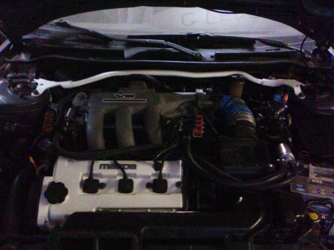

Postprzez Kaszel91 » 27 sie 2013, 19:47
Mały up.
Żeby nie było, z autem wciąż wiele się dzieje, wiele kwiatków wynikło w trakcie, sporo jest jeszcze do zrobienia ale powolutku powolutku się wszystko ogarnie :]
Wielka w tym robota Piotra89 !!
Małe spy foto z garażu :)
Nie śmiać się :P Moje 2 megapixele nie powalaja ;P
Pierwsze primo do ogarnięcia to "technologia nasa" zastosowana w dolocie.

Postprzez freezoneq » 27 sie 2013, 20:12
Widzę, że Ibis się nie ostał :D
Świetnie to wygląda, sam tak chciałem (biały... <serduszka> ).
Nie odejdzie ta farba ?

Postprzez Kaszel91 » 27 sie 2013, 20:18
Póki co Pablo ma pomalowane podobną farbą i nadal się trzyma więc jestem dobrej myśli :P
A jak odpadnie to się machnie drugi raz :P
Co do koloru...trzeba go zobaczyć z bliska bo to nie jest taka zwykła biel... :P

Postprzez Piotr89 » 27 sie 2013, 20:21
Frezonek nie wiem czy nie zejdzie, u Pabla nie zeszła po roku więc i tu powinna się trzymać, dodam że u Pawła było malowanie w temp. +5'C... Dużo pracy wlozylem w tego x6 ale jeszcze jest kilka rzeczy do zrobienia. wszystko w swoim czasie, ale wiem że CA tak jak BG dostają drugą młodość i wiem że długo będą cieszyć swoich właścicieli. Jak skończę ten etap to napewno zamieszczę foty w lepszej rozdzielczości.

Postprzez Piotr89 » 27 sie 2013, 20:30
Będzie możliwość ogarnąć w najbliższą niedzielę na spocie na żywo. Ciekaw jestem bardzo jak to teraz się buja, trochę drożniejszy kolektor i wydech myślę że zrobi robotę, a ten dolot to ja jeszcze uzdatnię bo nie mogę na niego patrzyć...

Postprzez Piotr89 » 28 sie 2013, 20:12
Dzisiaj udało się uzdatnić dolot, jest przynajmniej w jednym kolorze. zawias maski pomalowany i parę innych drobiazgów, jutro x6 już wyjedzie aby coś innego mogło być poddane operacji.

Postprzez freezoneq » 28 sie 2013, 20:19
Faktycznie ucichł po wymianie tych sprężynek ?
Od: 17 gru 2012, 01:02
Posty: 1728 (0/10)
Skąd: Trawniki
Auto: XC70 Cross Country '01
Xedos 6 '92 KF
Postprzez Kaszel91 » 28 sie 2013, 20:24
Sprężynki nie były nawet do wymiany, wymieniałem bo leciałem w sumie już ze wszystkim :P
Czy uchichł nie wiem, bo ostatnio słuchałem go przez dziure w tłumiku ;D
