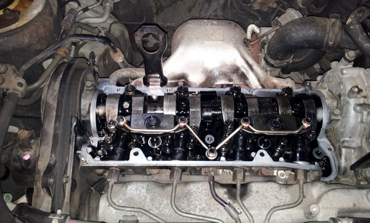

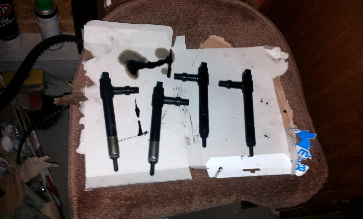

Dnia 18 stycznia 2014 autko trafiło w ręce Kierownika który wyregulował zawory, zmienił podkładki pod wtryskami oraz podkładki przelewowe + oczywiście nowa uszczelka pod dekiel :D
Autko chodzi 50% lepiej ciągnie od najniższych obrotów, jednym słowem czuć różnice.
W planach na najbliższy czas wymiana pasków klinowych, waż od intercoolera, oporniko TUNING i podkręcenie turbinki na 1,2bar'a <jupi>

Różnica jest aż tak zauważalna?
Ile zapłaciłeś za taką operację, jeśli można wiedzieć? :)
A oporniko-tuning...daj znać jak wrażenia!

podkladki pod wtryski 50zl, przelewowe 30zl, uszczelka 80zl robocizna stówkę :) jest jest różnica jeszcze bedę chciał dolot przeczyścić ewentualnie zaślepić EGR'a <ok>

Ładnie się zaczyna... wyciągam wniosek z tego że chyba "kierownik" zrobił Ci dobry przegląd pod maską :D A co Cię skłoniło do oporników? Czyżbyś się bryknął BJtką na oporach? <diabełek>

Postprzez Złoty » 13 lut 2014, 12:49
Tak Andrzejku kierownik robi cuda z Mazdami :D
nie jeździłem niestety BEJOTKĄ na opornikach chce mieć swoja zrobioną na zicher ;P
