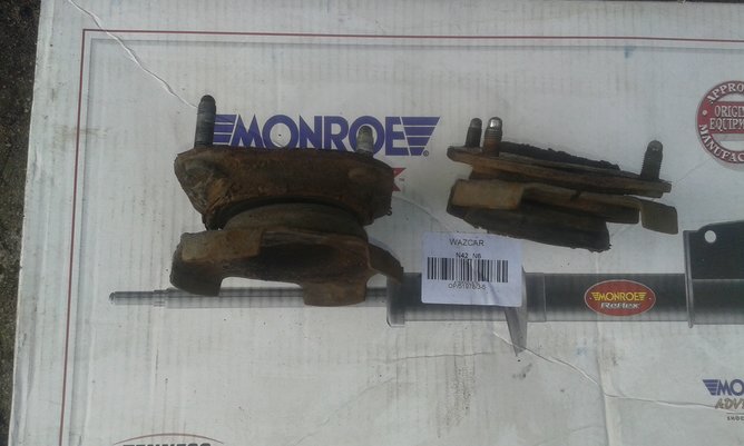

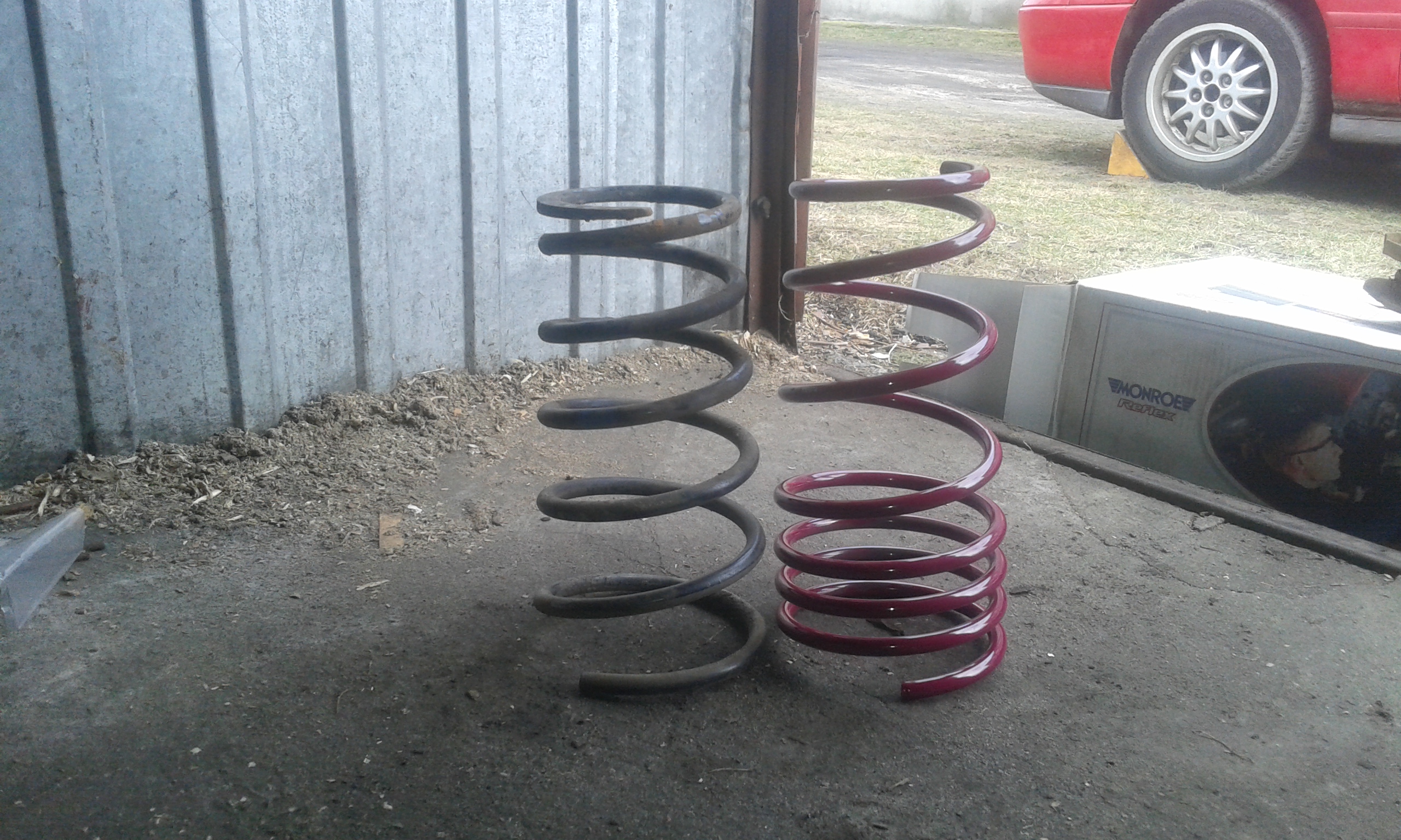

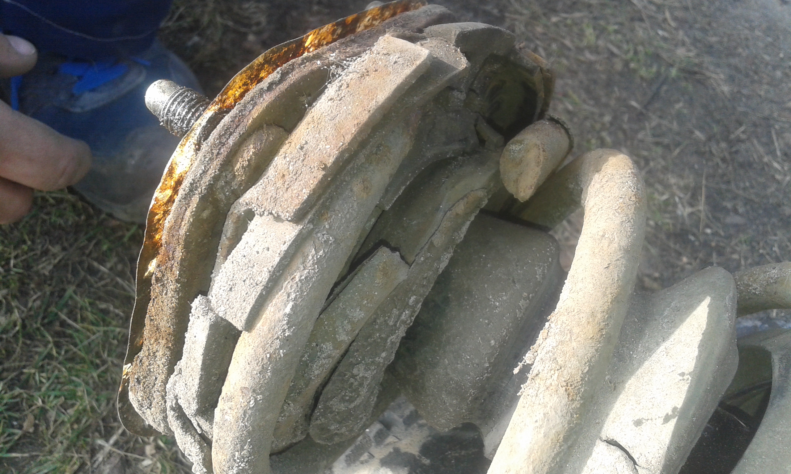

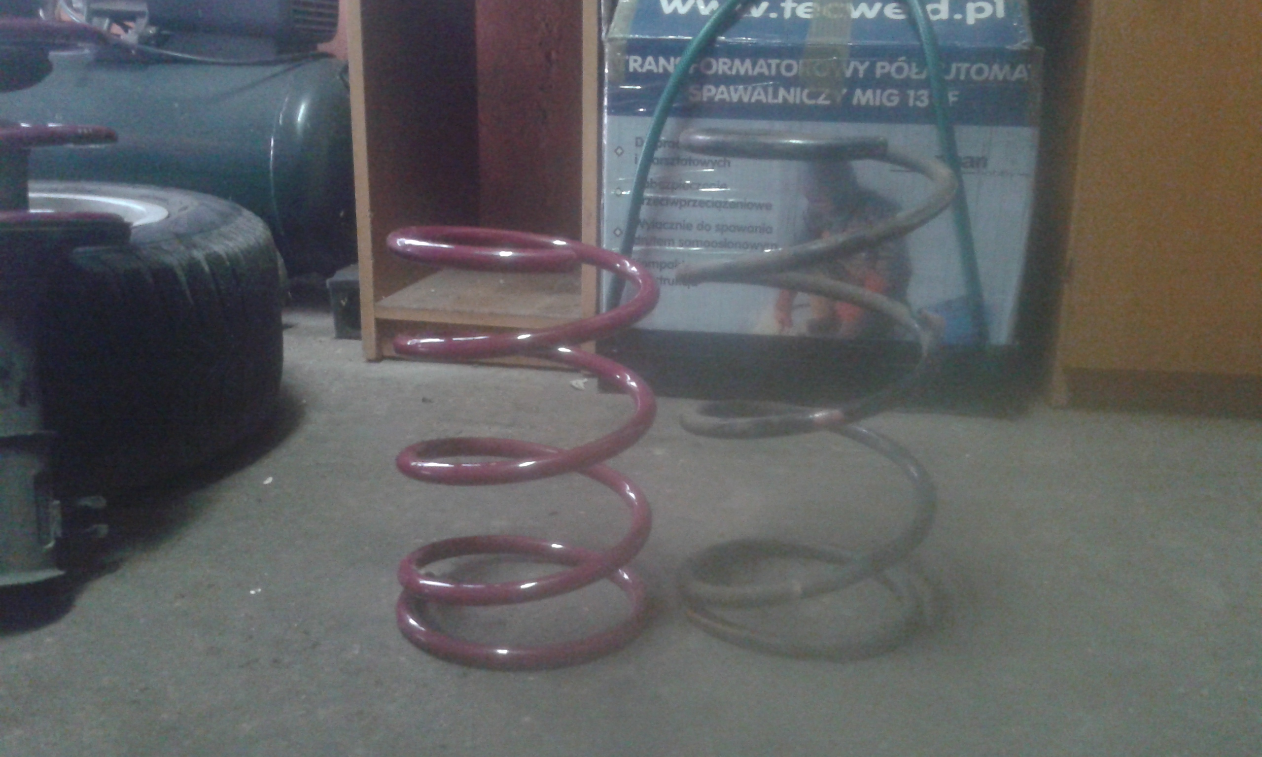

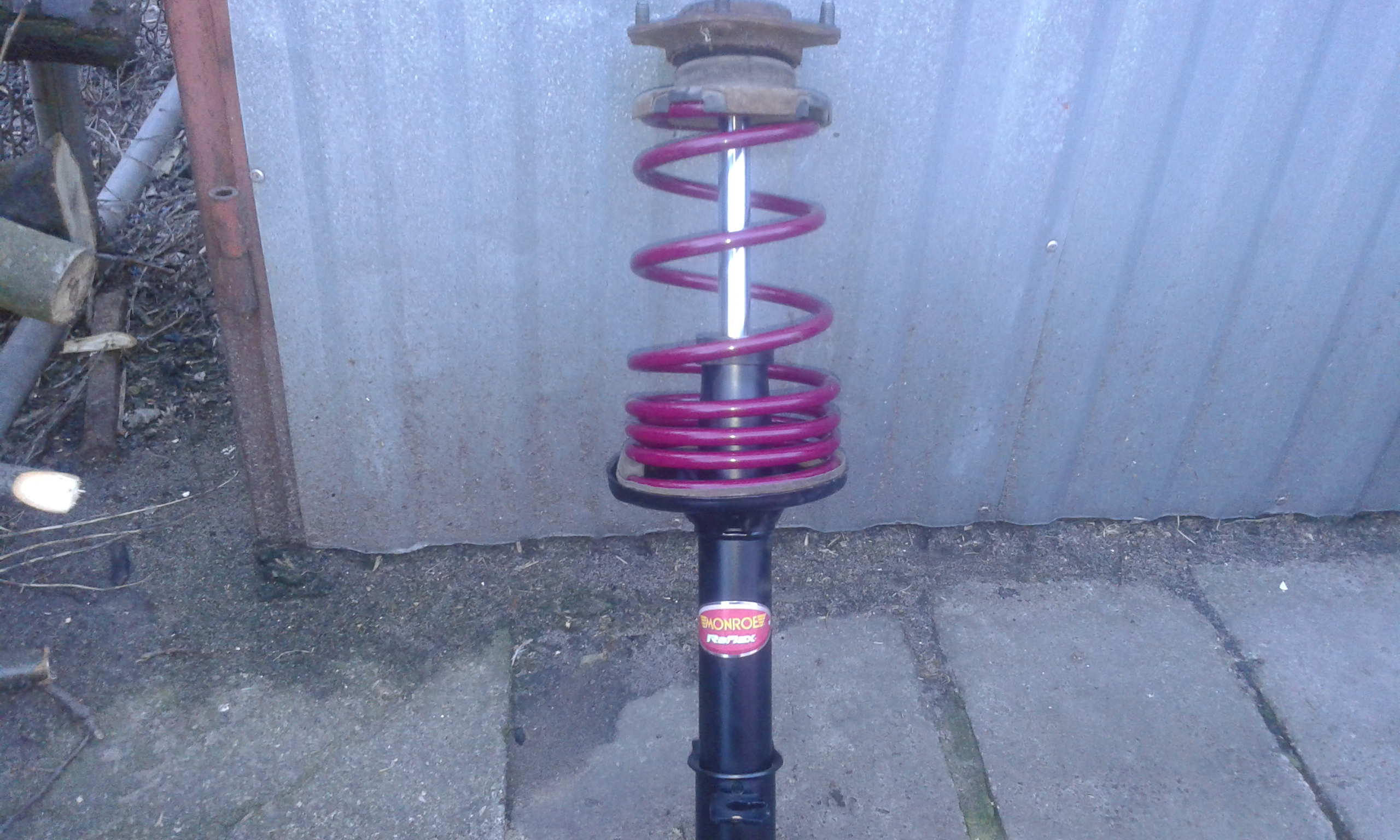

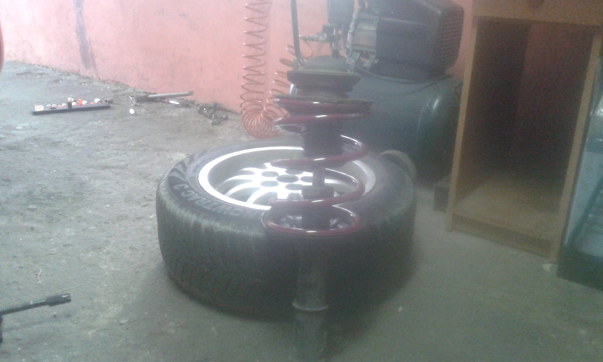

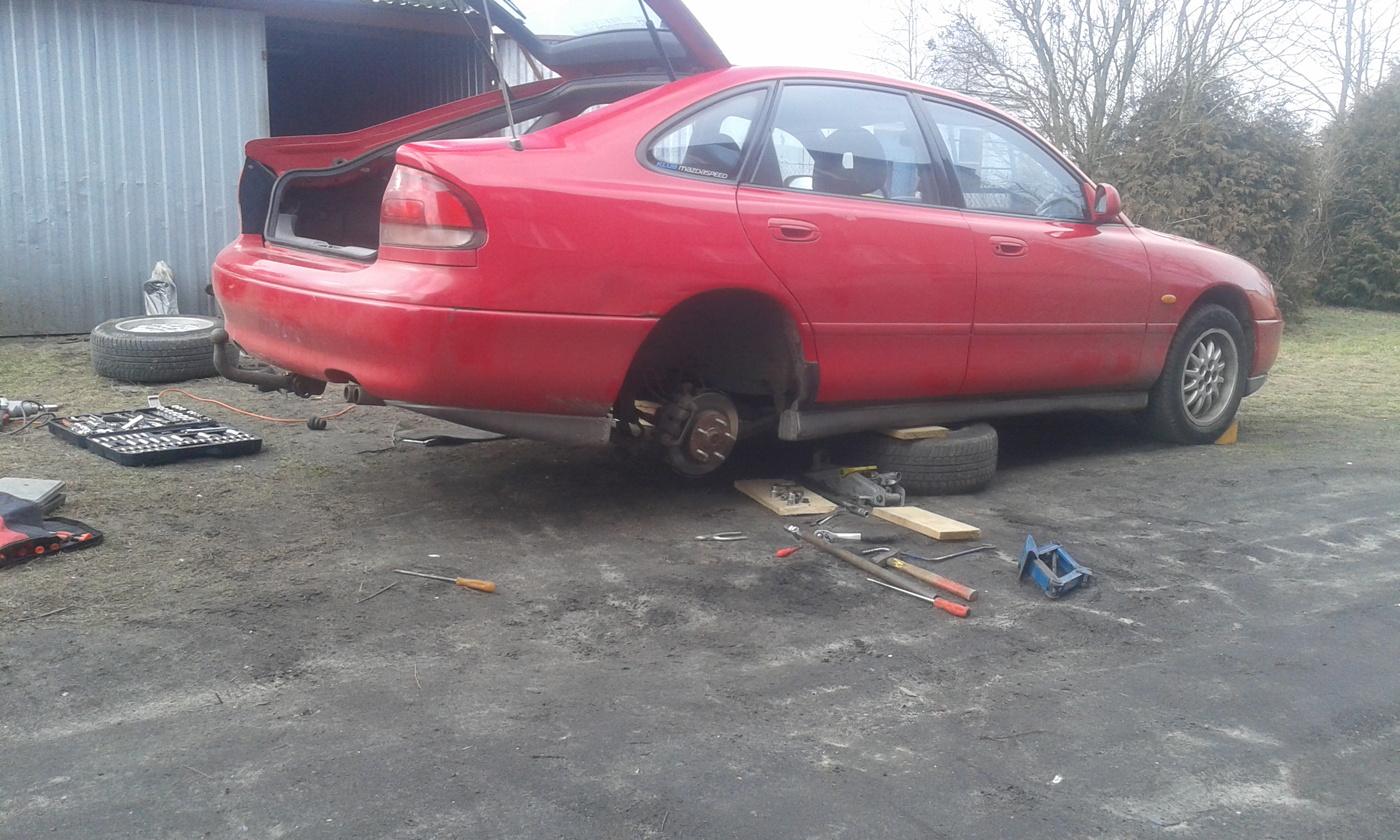

Postprzez KoRnFUN » 17 lut 2016, 19:17

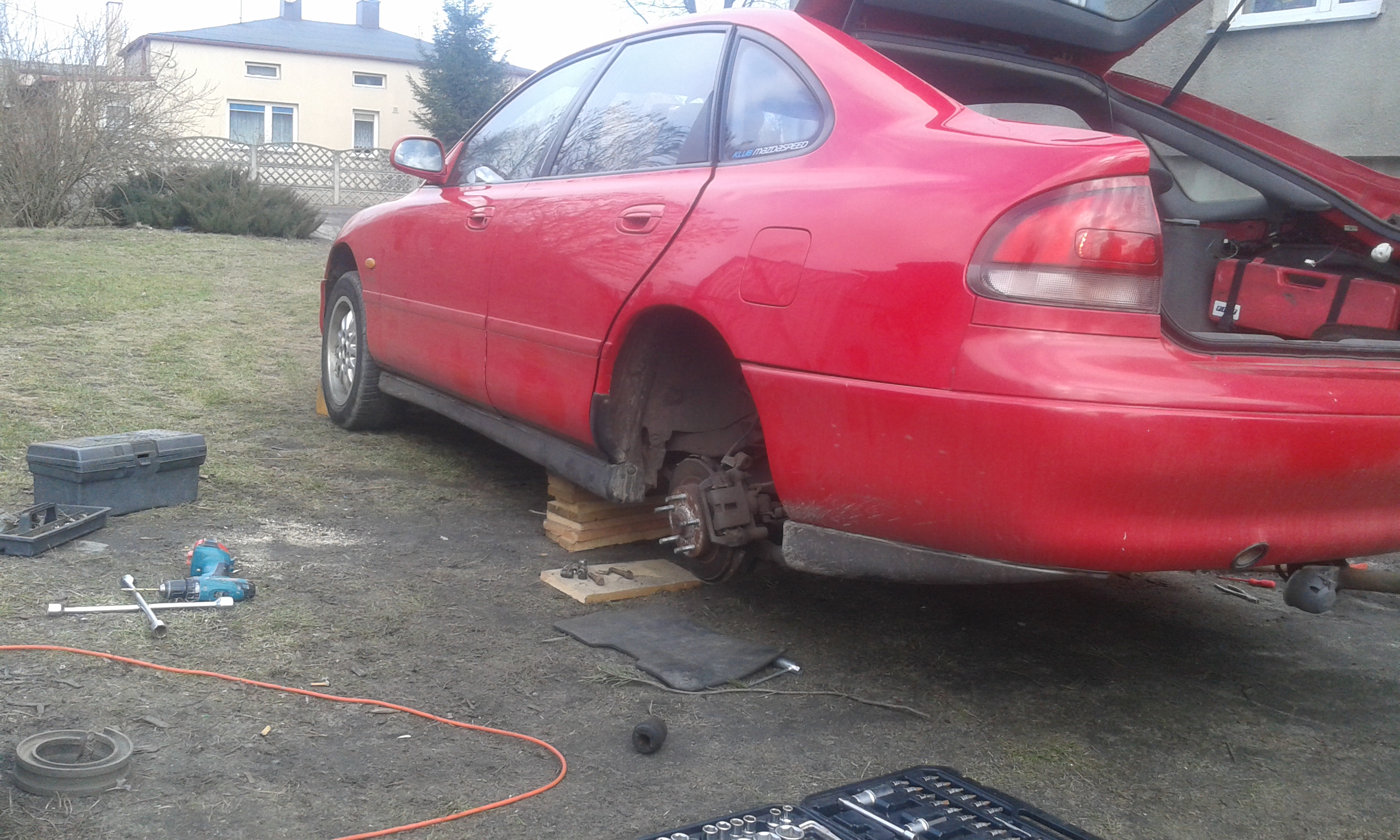

W sobote i niedziele udało się ogarnąć

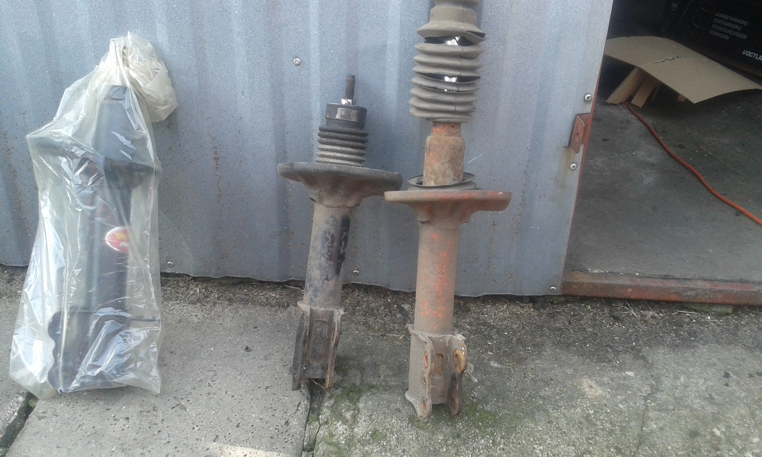

Przód poszedł bezbolesnie w 2 godz sie uwinąłem, niestety tył był bardziej oporny. <oczy>

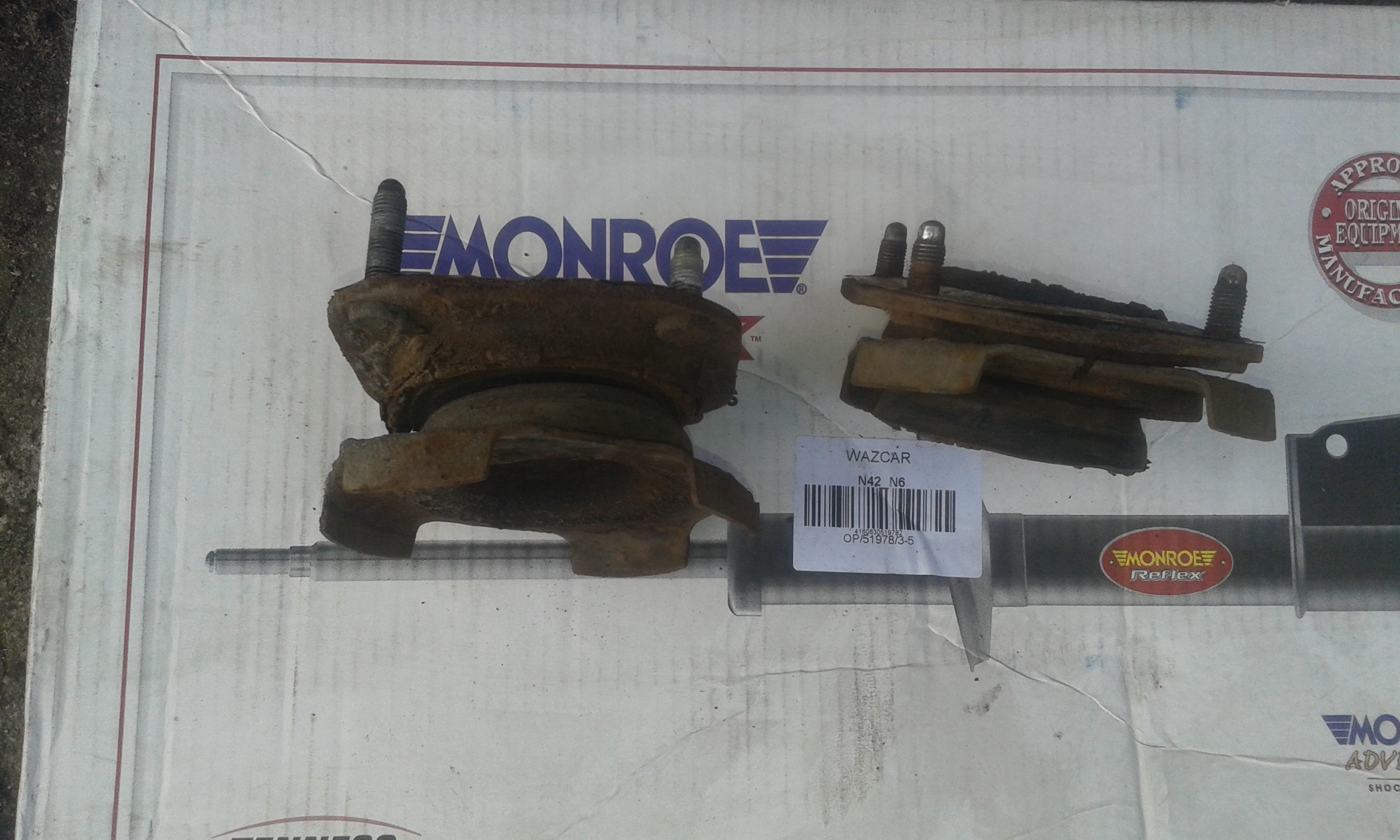

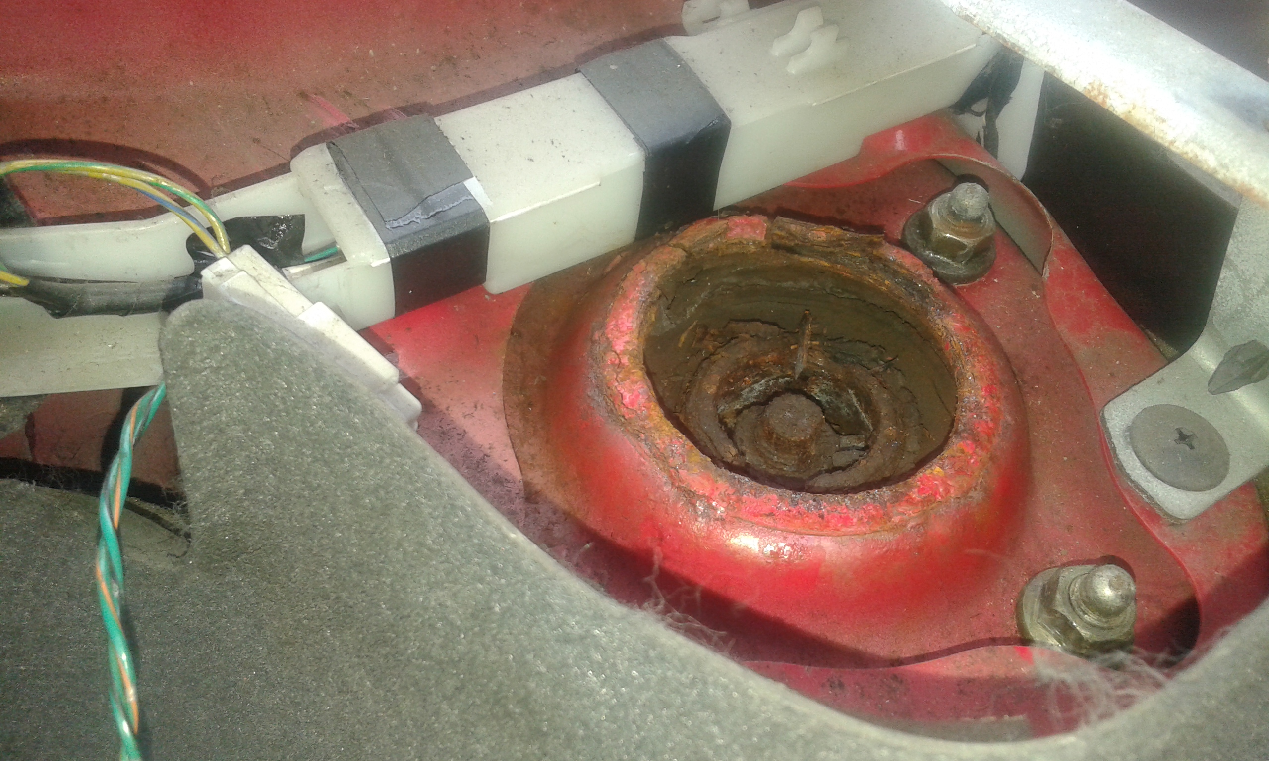

Poduszki mocno skorodowane, ledwo sie odkręciły. Po wyjeciu mcpersonów okazało sie ze obie strony sie róznią. Inne ammory, inne sprężyny i inne poduszki. Do tego lewa sprężyna peknieta. Na kielichach też sie juz ruda panoszyła. :|
Dzieki koledze eklerek323f szybko udało sie załatwic sprawne poduszki i moglismy wrócic do pracy.

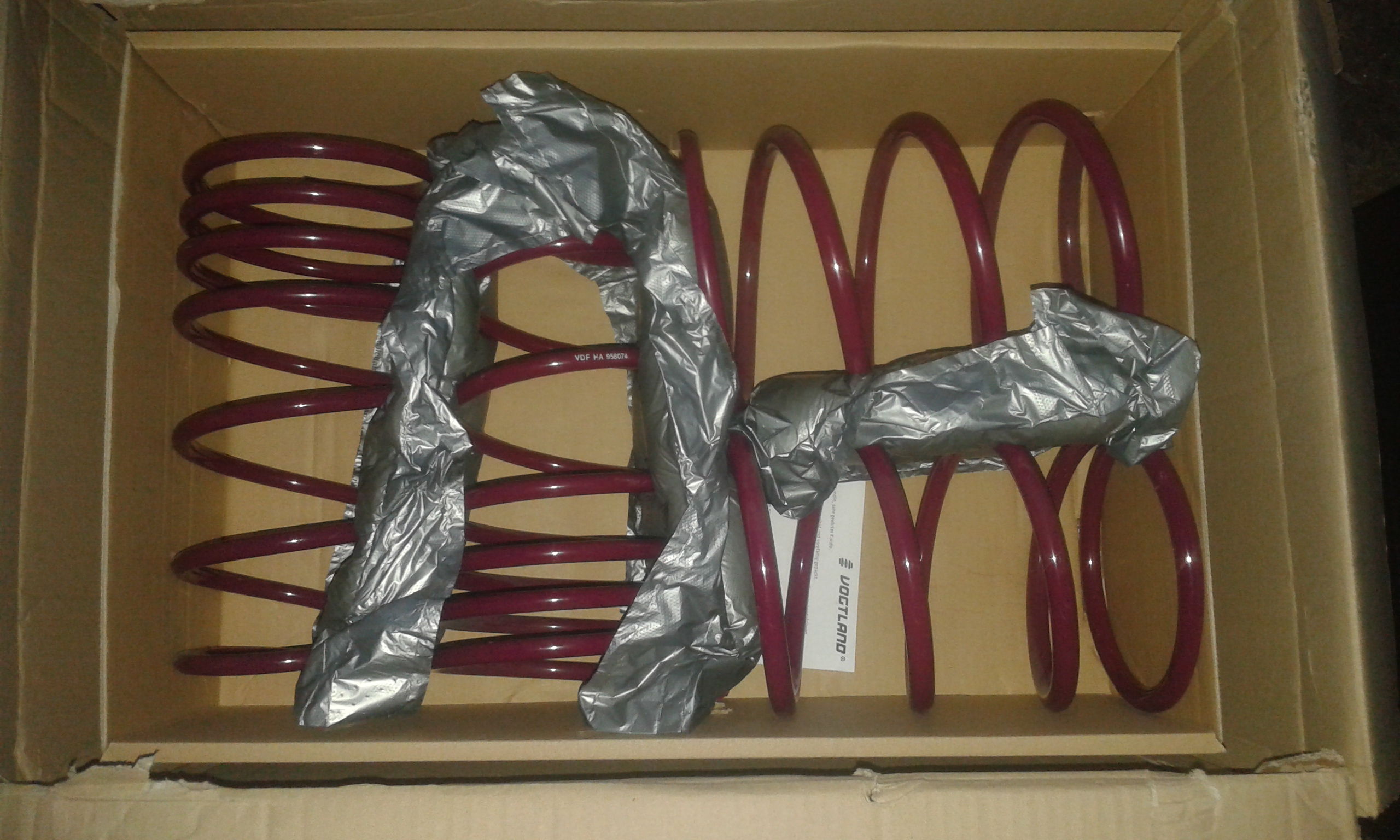

Wpadły na tył nowe amory MONROE i springi VOGTLAND-35mm na przód i tył.

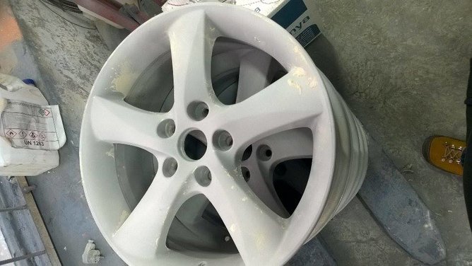

Postprzez KoRnFUN » 19 lut 2016, 11:27
Widze ze zmiana zawiasu nie wzbudziła zainteresowania :P
Może bardziej zainteresuję was fakt ze felunek wraz z dystansami pojechał wczoraj do lakierni i w przyszłym tyg wszystko bedzie białe i błyszczące :)

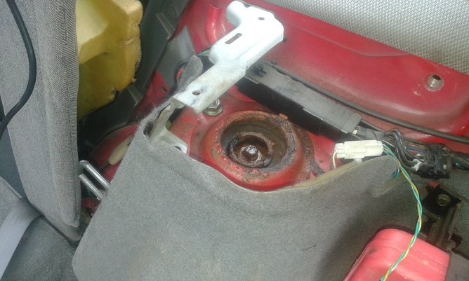

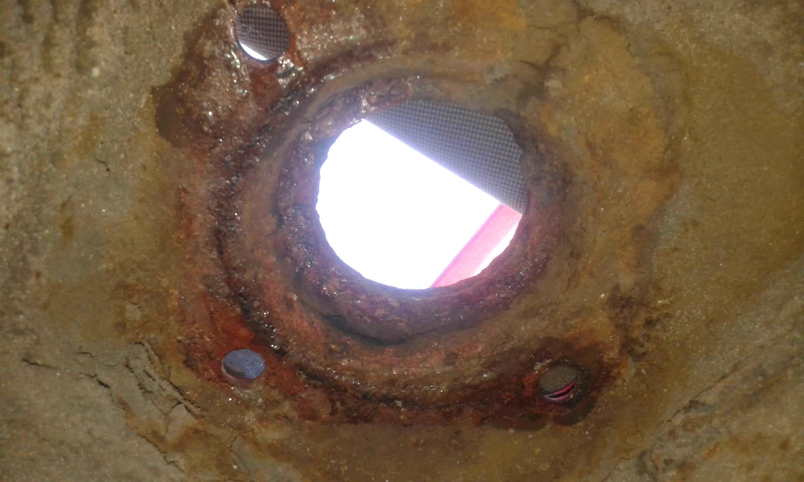

Postprzez MrShaleck » 19 lut 2016, 18:14
A te kielichy to nie przydało by im się trochę troski blacharskiej ? :)

Postprzez KoRnFUN » 19 lut 2016, 19:18
mario626 napisał(a): Czekam na zdjęcie po obniżeniu a także relacje z jazdy gdyż też przymierzam się do vog-ów.
No własnie to obnizenie jest umowne. Przód od poprzedniego setupu poszedł moze 20mm w dół, ale tył podniósł się ok 20-30mm. Auto chociaz stoi teraz równo a nie "Face Up Ass Down" Ale za to jest sztywno i swietnie się prowadzi.
roxygenium napisał(a):A te kielichy to nie przydało by im się trochę troski blacharskiej ?
Nie zrobilem fotek po oczyszczeniu i zabezpieczeniu. na szczęscie to co tak tragicznie wygląda na fotkach okazało sie tylko powierzchowne.

Postprzez MrShaleck » 19 lut 2016, 19:35
KoRnFUN napisał(a):Nie zrobilem fotek po oczyszczeniu i zabezpieczeniu. na szczęscie to co tak tragicznie wygląda na fotkach okazało sie tylko powierzchowne.
Zatem spokojna moja dusza. Ostatnio koledze w BA wpadł amor do środka stąd moje obawy :)

Postprzez KoRnFUN » 19 lut 2016, 19:42
nie no az tak zle to nie było. sam ten rancik, który widac na fotkach ze jest mocno skorodowany w czasie czyszczenia zaczął troche "znikać" ale samo mocowanie poduchy jest w dobrej kondycji
