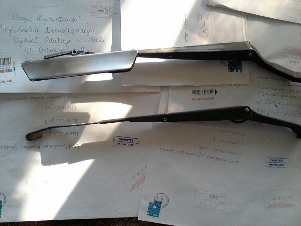

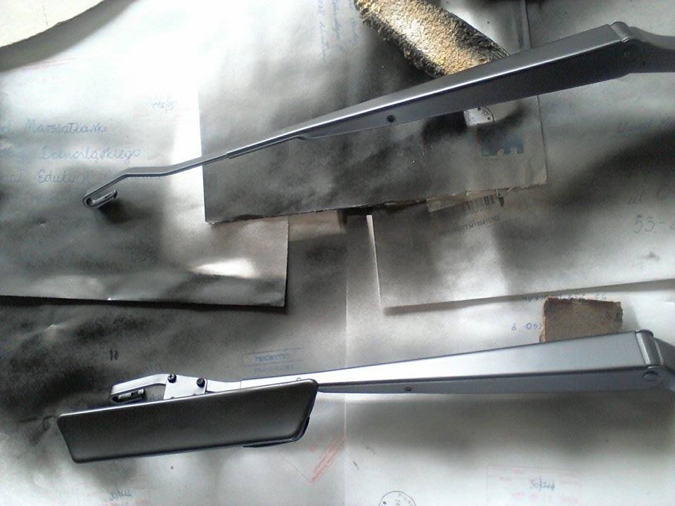

ps. malowanie wycieraczek
oczywiście: papier –>nitro –>podkład –>czarny mat
po lekkim oczyszczeniu

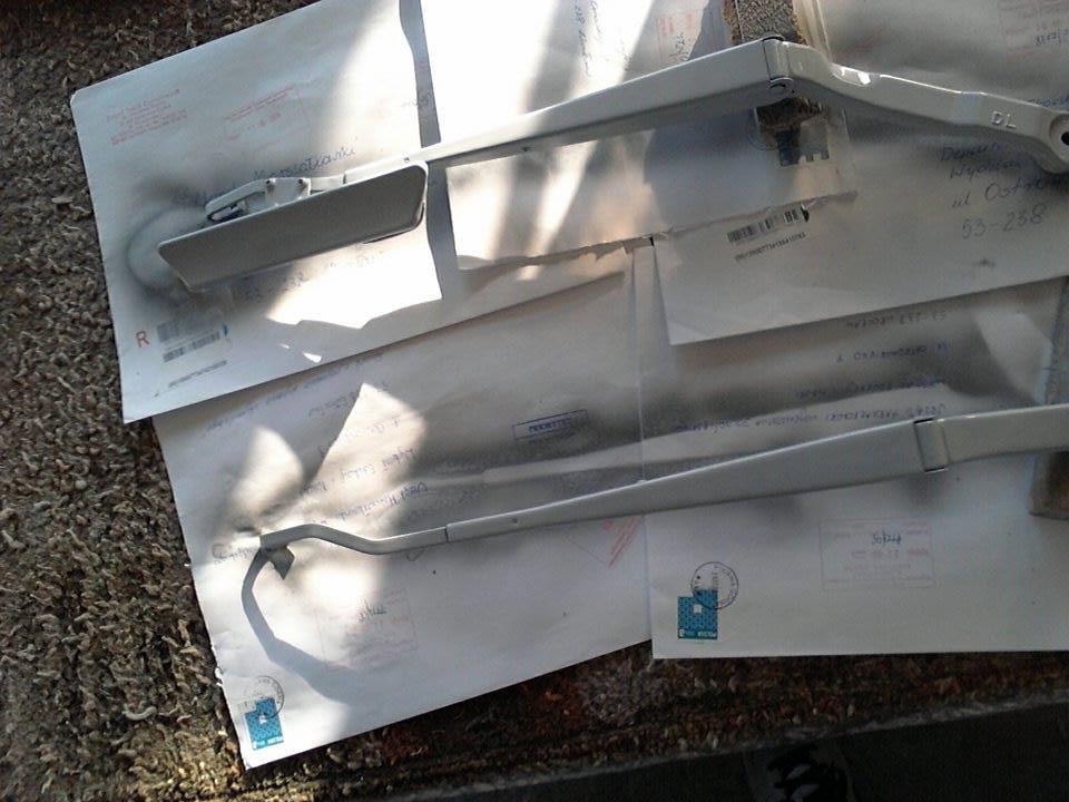

malowanie podkładem

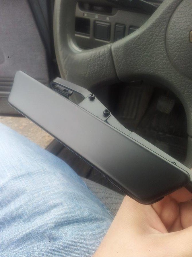

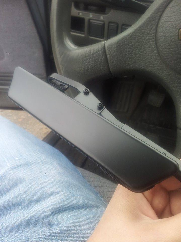

potem czarny mat
i efekt końcowy

No ja to zrobiłem zgodnie ze sztuką malowania :D, czyli papier ścierny –> odtłuszczanie –> podkład –> lekko papier ścierny 1200 –> dwie/trzy warstwy czarnego matu.
Wątpię, że to odpadnie.

Postprzez Szyna » 1 sie 2015, 21:56
Daje rok :P Ja też malowałem z miesiąc temu, jestem ciekaw jak długo da rade ;)

Postprzez Payorez » 2 sie 2015, 21:51
czemu niby :D? jakoś z auta lakiery nie odpadają, a ludzie też tym malują.

Postprzez przemek130 » 3 sie 2015, 20:01
Wycieraczki są bardziej narażone na mocne uderzenia kamieni, owadów czy deszczu i dlatego mniej wytrzymują. Teraz się wkurzyłem kupiłem hameraita matowego i pędzlem pomalowałem. Ma wytrzymać do wiosny ;)

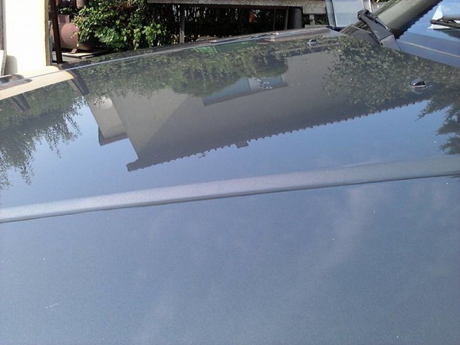

Postprzez Payorez » 16 sie 2015, 16:37

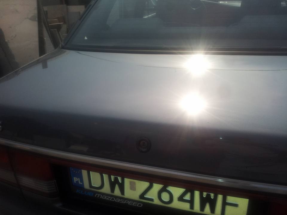

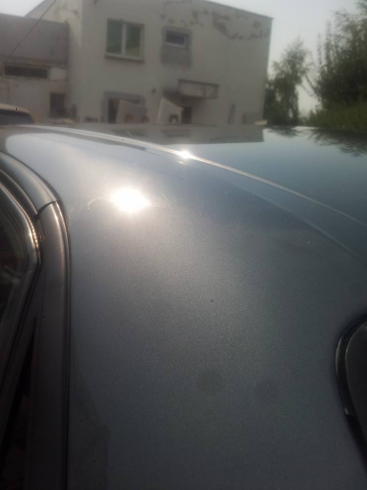

ostatnio w końcu zacząłem polerować madzię sprzętem od kolegi brata
Maszyna orbitalna + trzy gradacje past 3M oraz odpowiednie do nich gąbki. Efekt zadowalający, lakier odświeżony. Nie ma już słoneczek i odzyskał swój kolor i blask. Grubsze ryski zostały ponieważ, nie chcę aż tak mocno robić korekty, żeby jeszcze troche klaru zostało na przyszłość do przepolerowania.
Dopiero połowa auta zrobiona, jeszcze został dach oraz jedna strona.
widoczna linia polery od taśmy, dach nie był jeszcze ruszany i na nim widać rozmycie (słoneczka)
