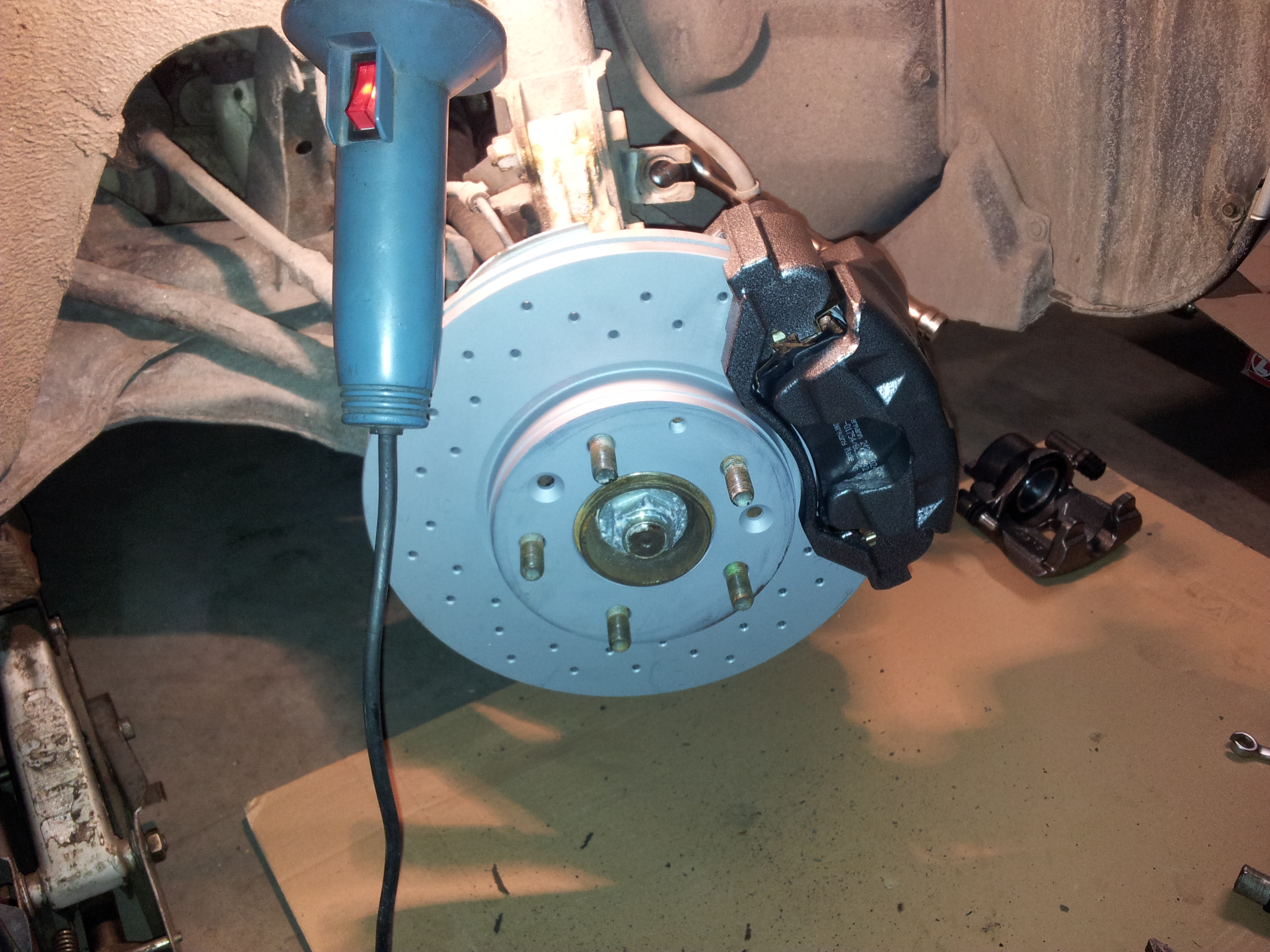

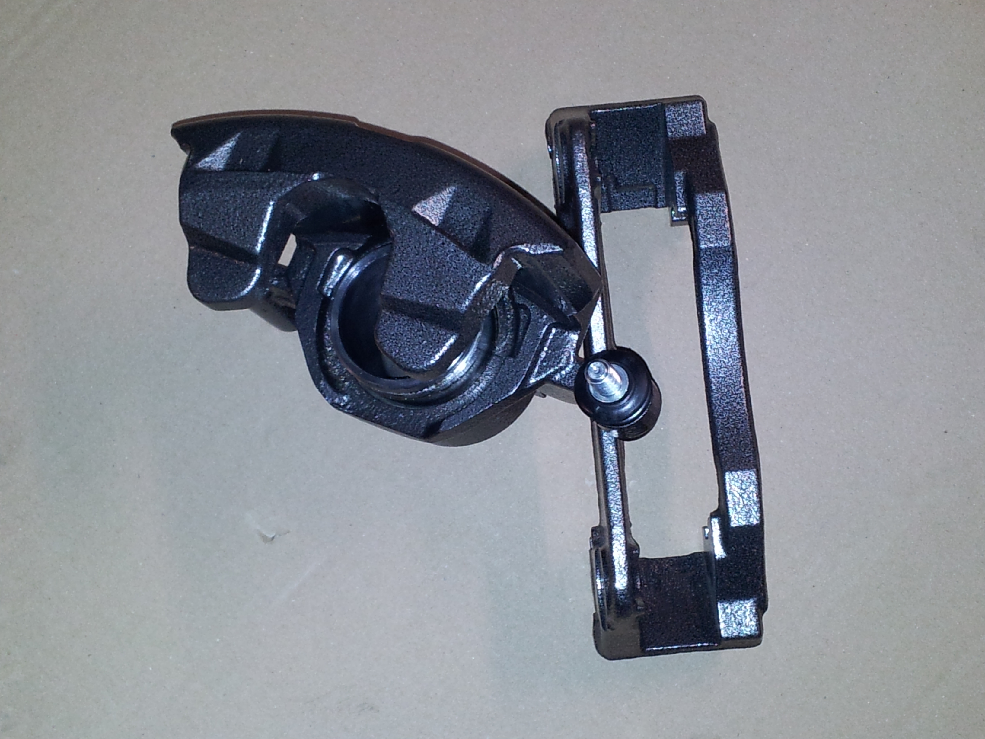

Postprzez risto77 » 24 cze 2014, 11:19
Od dziś jeżdżę z nowymi hamulcami :) :D
Prace ukończone o 2:30 w nocy.
Wymienione:
– zaciski z M6, wypiaskowane i polakierowane proszkowo
( nowe wszystkie kurzówki, nowe prowadnice i nowy 1 tłoczek )
– nowe blaszki antywibracyjne
– tarcze i klocki ZIMMERMANN
– nowe przewody elastyczne
– nowy DOT 4
Na temat sprawności wypowiem się za czas jakiś po awaryjnym hamowaniu, udanym mam nadzieję :) :D
Na razie docieram aby nie spalić tarcz.
Przy wymianie nie obyło się bez małych strat: jedną kurzówkę tłoczka zniszczyłem nieumiejętnym montażem ( na szczęście była zapasowa ). No cóż człowiek uczy się na własnych błędach.
Jakieś fotki wrzucę wieczorem...

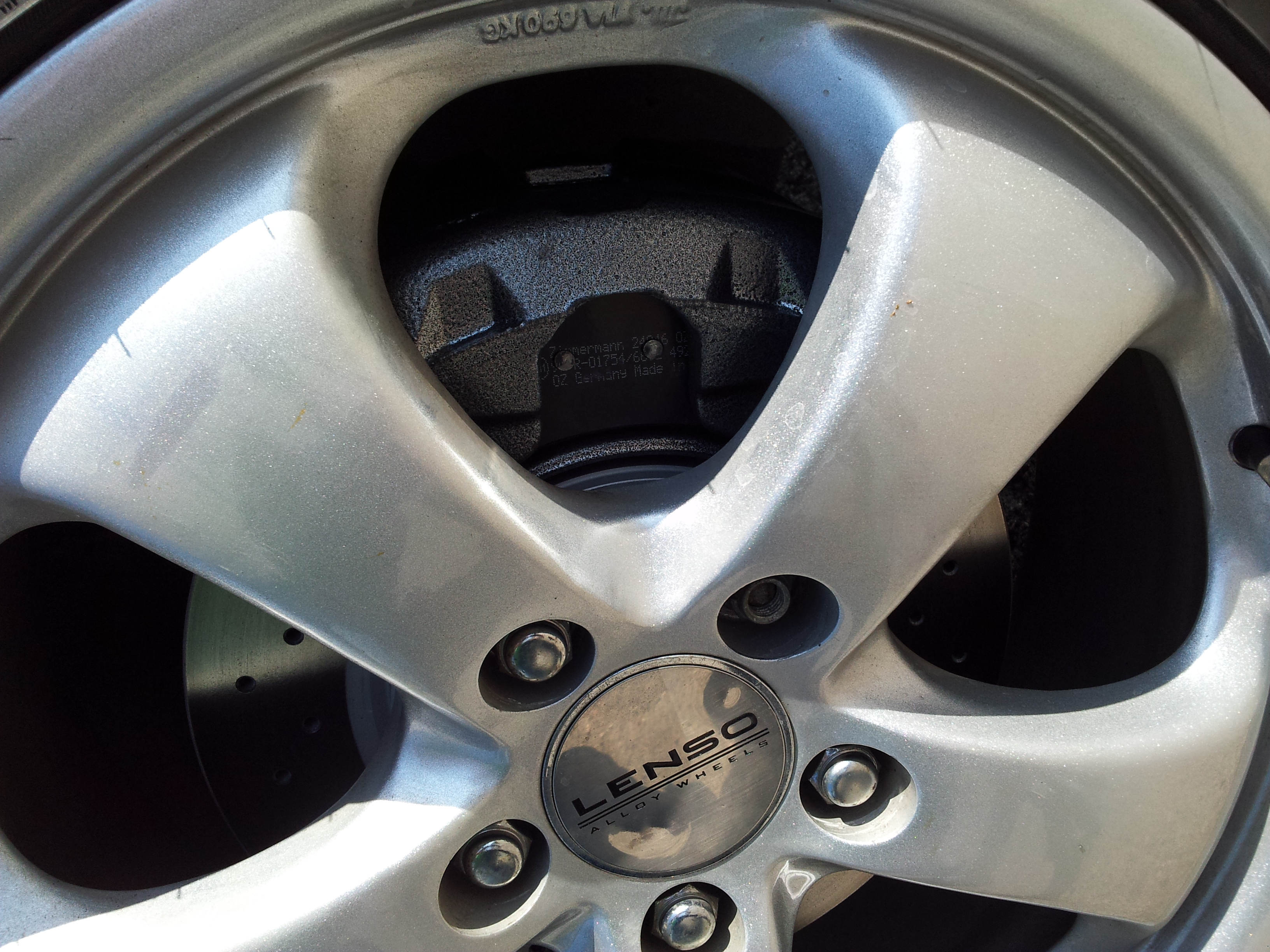

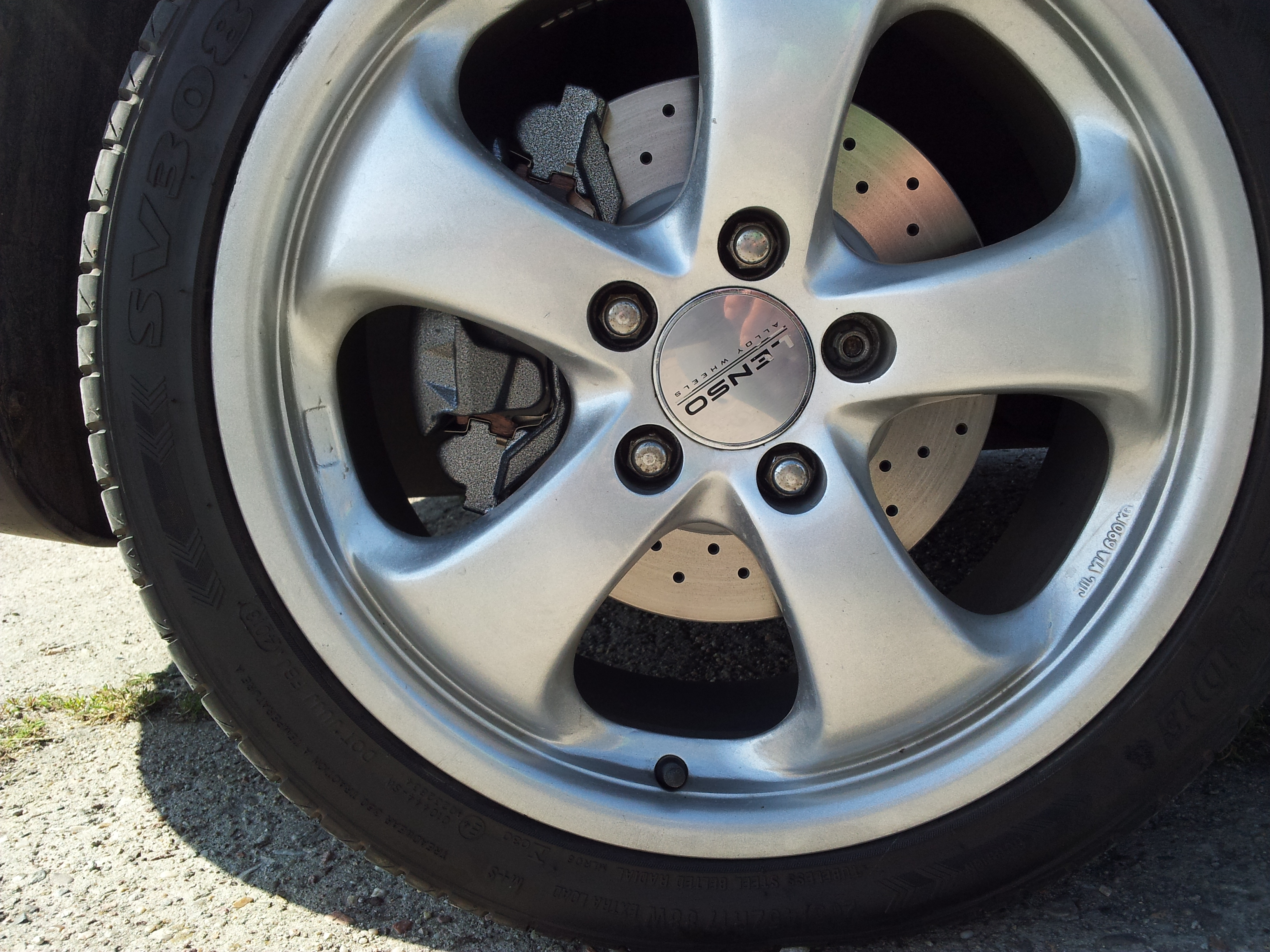

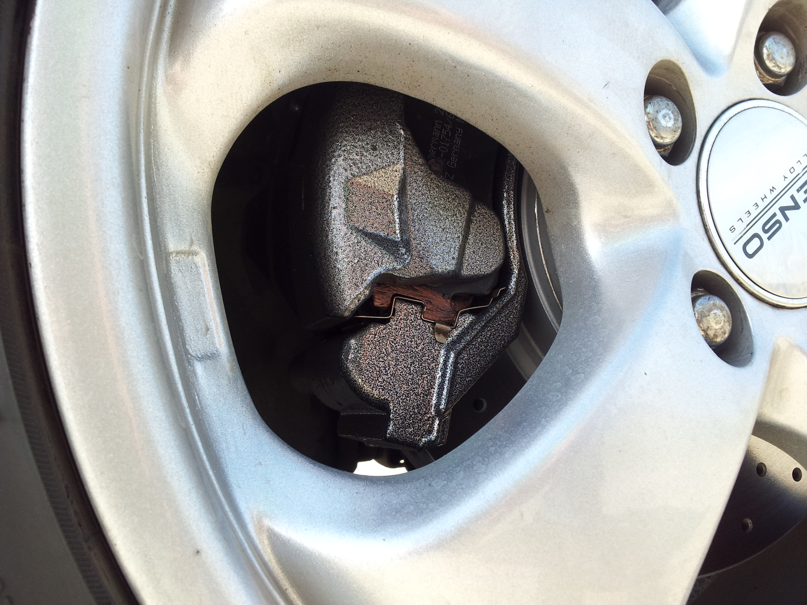

Postprzez risto77 » 24 cze 2014, 16:41
Na zlocie będę oczywiście ale nie biorę udziału w żadnych konkurencjach, trochę jestem uwiązany czasem z najmłodszym członkiem rodziny ( 3 mies ). Ale na pewno się pokażę na 2 do 3 godzin.
Kolor zacisków miał być jaśniejszy ale z katalogu ciężko utrafić, więc wyszło jak wyszło i tak zostanie.
