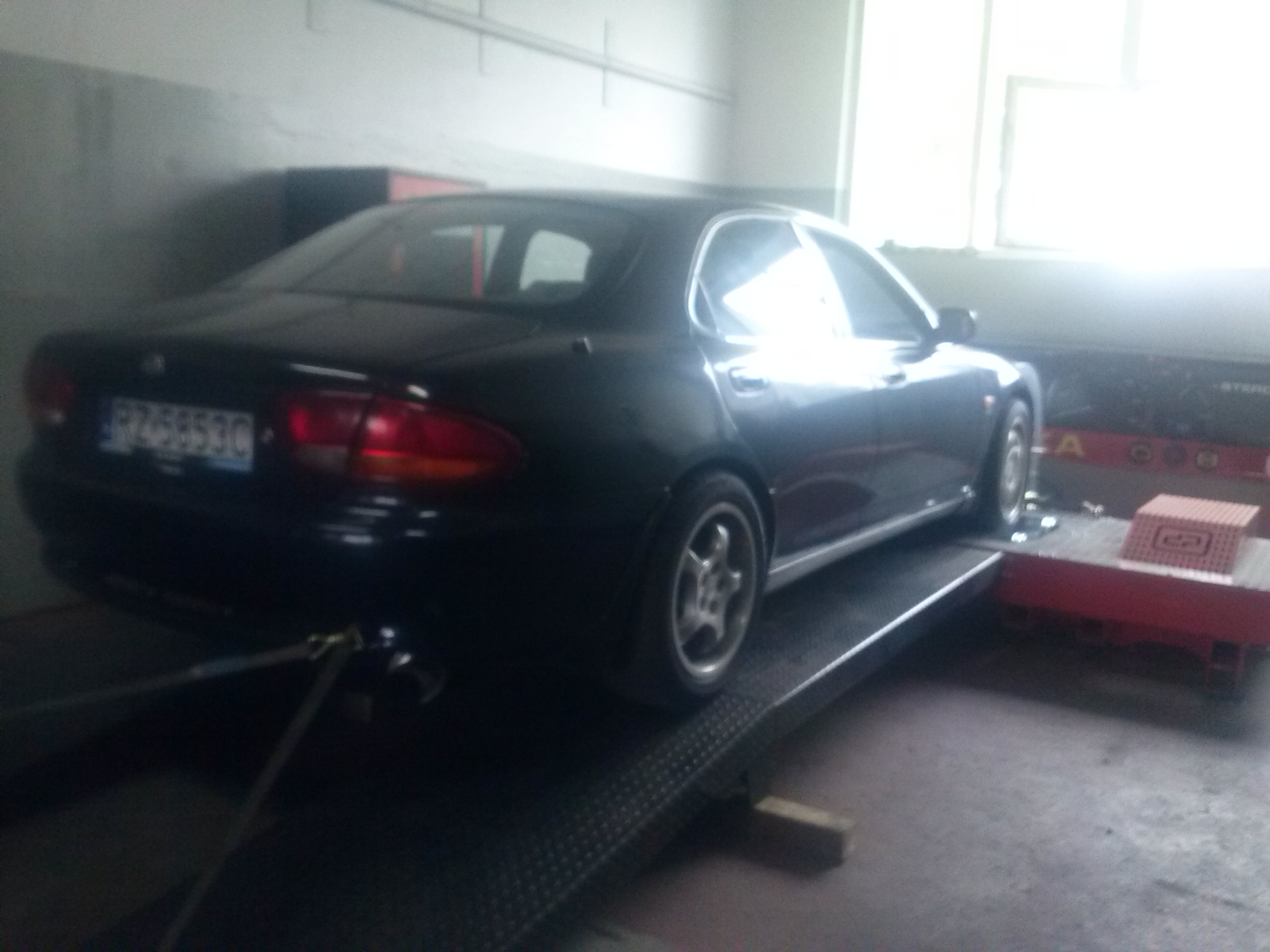

Postprzez Pasiu1291 » 30 wrz 2015, 13:36
Hamownia zaliczona...wyszła bieda :(
Xedos wypluł 149 km i 195 niutów. Wynik wkleję jak mi przyślą.
Spodziewałem się że będzie słaby wynik bo muszę ustawić aparat zapłonowy i tps bo coś obroty falują i zmienić miejsce stożka bo jest w prost pod wentylatorem i uszczelnić wydech ale chociaż podgląd jest ile teraz jest.
