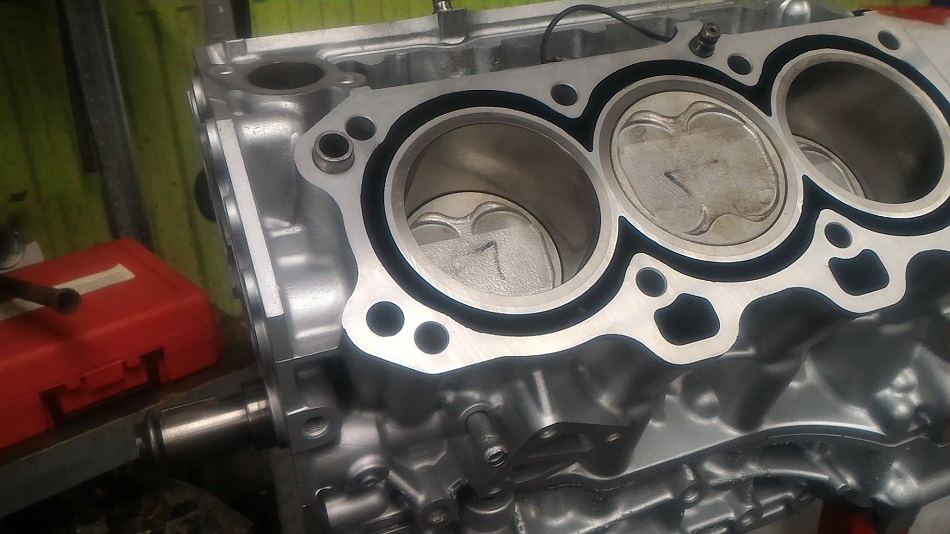

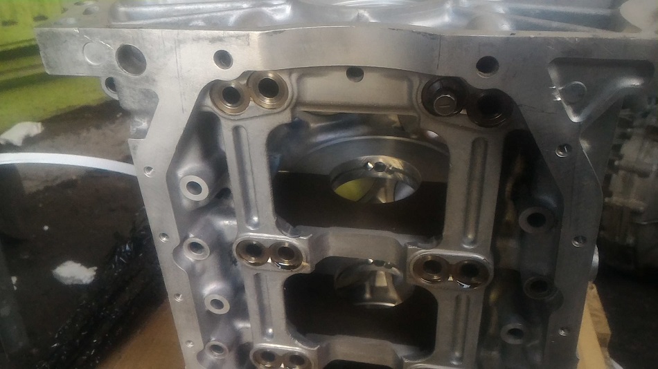

Postprzez kobe31 » 24 kwi 2017, 10:03
Dzialania nad silnikiem ida powolutku do przodu. Mam nadzieje ze za kilka miesiecy nowe serce bedzie juz w Madzi :)
Na razie wykonano:
– polerowanie wału
– szlif cylindrów
– wykonanie płaszczyzny bloku
– sodowanie bloku
– przeróbka korbowodów KJ pod inny sworzeń
– przeróbka tłoków i sworzni na zabezpieczenie
– sprawdzenie stóp głównych bloku
– spr/pasowanie luzów panewek
– panewki glowne i korbowodowe firmy KING

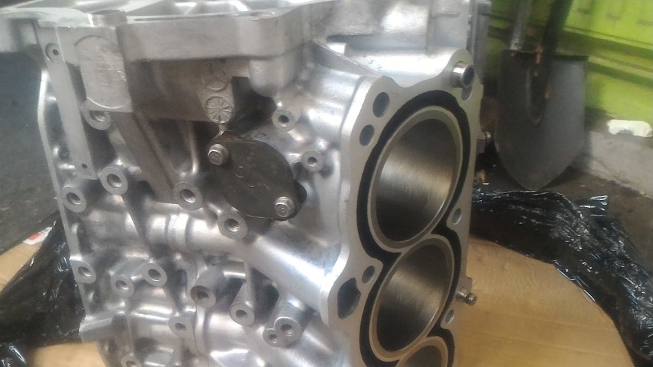

Postprzez kobe31 » 23 maja 2017, 10:48
Polowa prac zwiazanych z silnikiem zakonczona :) Dol silnika zlozony w calosc. Teraz zaczynamy dzialac z gora. Nastepnym etapem beda przerobki pod nowe ECU.

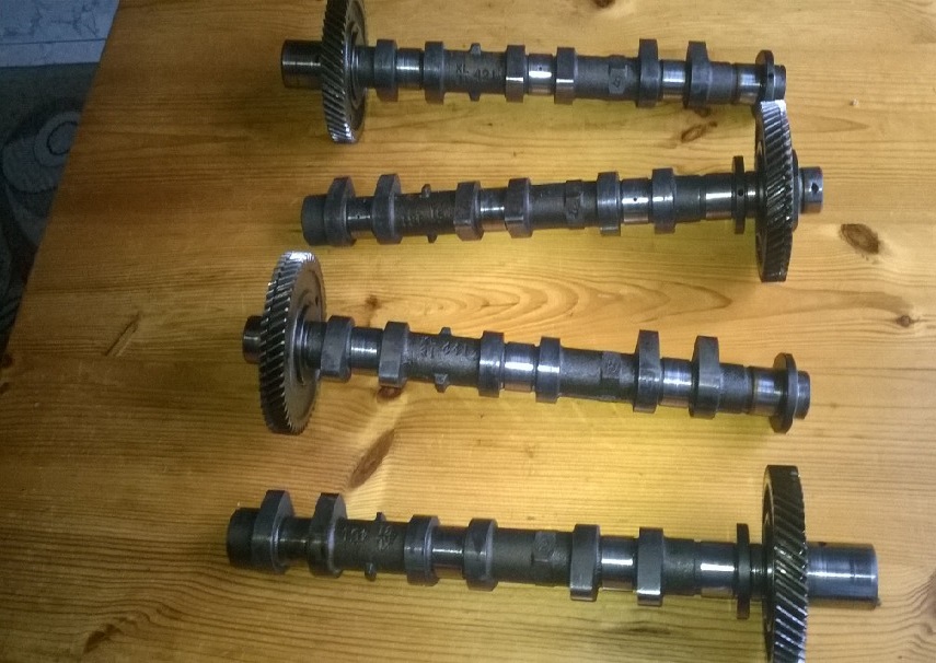

Postprzez kobe31 » 18 lip 2017, 09:41
Ostatni element silnikowej ukladanki w postaci ostrych walkow KL-31 w koncu do mnie dotarl wczoraj :) Wymaga troche pracy ale nie jest zle. Zostalo zlozyc gore silnika w calosc, podmienic silnik i cieszyc sie z jazdy <faja>

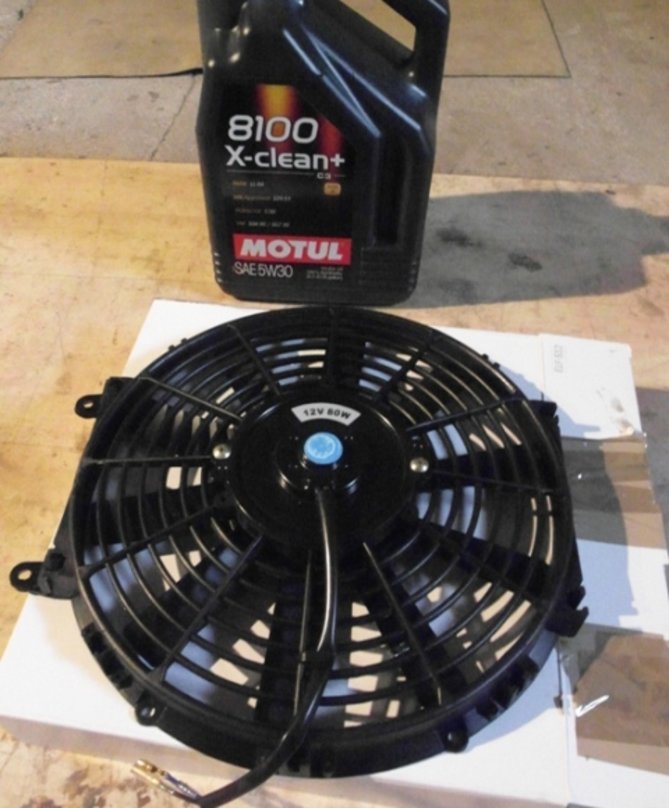

Postprzez julek » 21 wrz 2017, 10:59
Czemu nowy wiatrak? :D chyba za dużo kasy masz <lol> Powiem ci szczerze ze bym cos pomyslal nad komora jeszcze bo cos sie troche nie zgrywa z niebieskimi kablami do tego kup orginalne najlepiej czarne i bedzie lepiej;p
