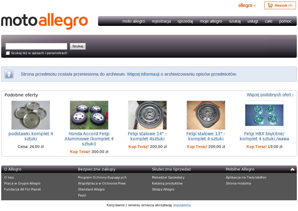

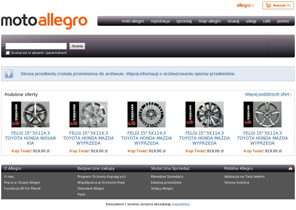

Przeglądam allegro w poszukiwaniu alu na następną zimę, ale jedyne za małe pieniądze są takie KDM http://moto.allegro.pl/felgi-daewoo-leg ... 57828.html <rotfl> które ledwo dorównują kołpakom na których śmigam teraz :D Albo takie coś, http://moto.allegro.pl/felgi-15-5x114-3 ... 63136.html ale jak to będzie u mnie wyglądało <co?>

rozumiem ze 15tek szukasz bo masz opony??
te od lanosa beznadziejne. jak juz to te ronale.

Postprzez alk80 » 22 gru 2010, 22:44
zależy jak chcesz Mazde stylizować na "bandit" to bierz Ronale,
jak na limuzynę brał bym daewo (są bardziej stonowane)
z rozsądku na zime brał bym tańsze,
Radex napisał(a):te od lanosa beznadziejne
ps jak bym miał kase na alu to nie pogardził bym nawet z daewo

Postprzez Radex » 22 gru 2010, 22:47
te z lanosa stonowane?? daj spokoj Alku :P
alk80 napisał(a):ps jak bym miał kase na alu to nie pogardził bym nawet z daewo
ja jestem zdania ze kupowanie byle czego zeby tylko było alu to strat pieniedzy.
to juz lepiej nie kupowac i kase zaoszczedzic.

Postprzez alk80 » 22 gru 2010, 22:59
dobra z leganzy, a co może są racingowe ?? mi sie podobają, widziałem gorsze na nie jednej Maździe
przeważnie 323

Postprzez Bandit » 22 gru 2010, 23:12
Generalnie ten sezon i tak przejeżdżę na ori kołpakach, ale sprawdzałem rynek i jest wielka <dupa> z wyborem i tyle. Na dzień dzisiejszy też bym brał leganzę ;) (Staro się czuję) ale może coś jeszcze okazyjnego wpadnie. Widzą mi się ori 15'ki od przedlifta, albo premacy na zimę, ale Szkodnik nie chce oddać :D Generalnie jestem zdania, że co ori to ori <spoko>
