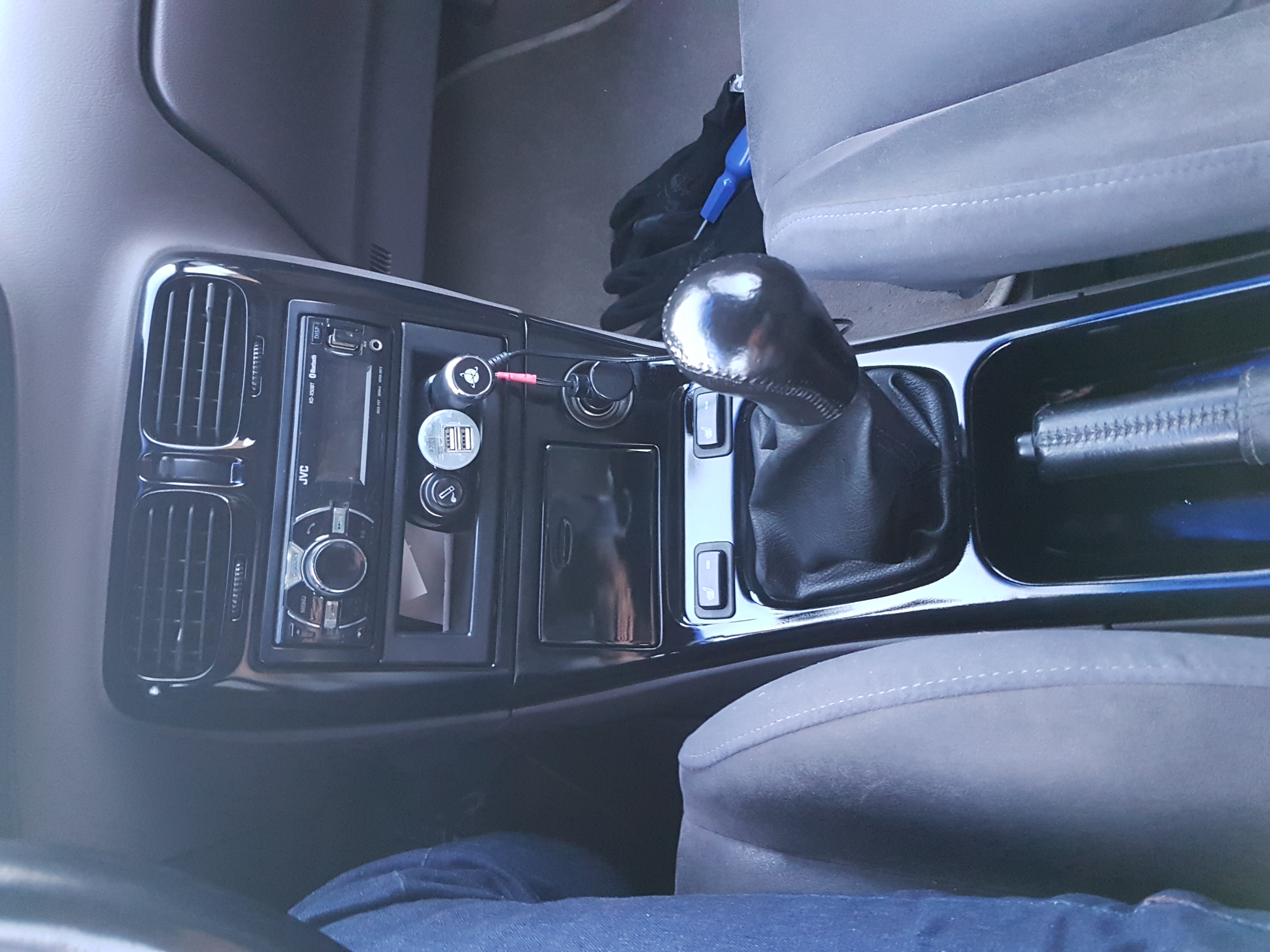

Postprzez s3bo » 16 kwi 2020, 20:13

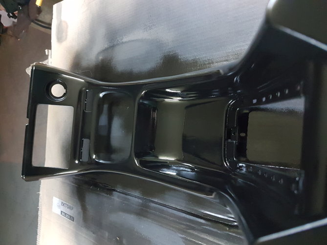

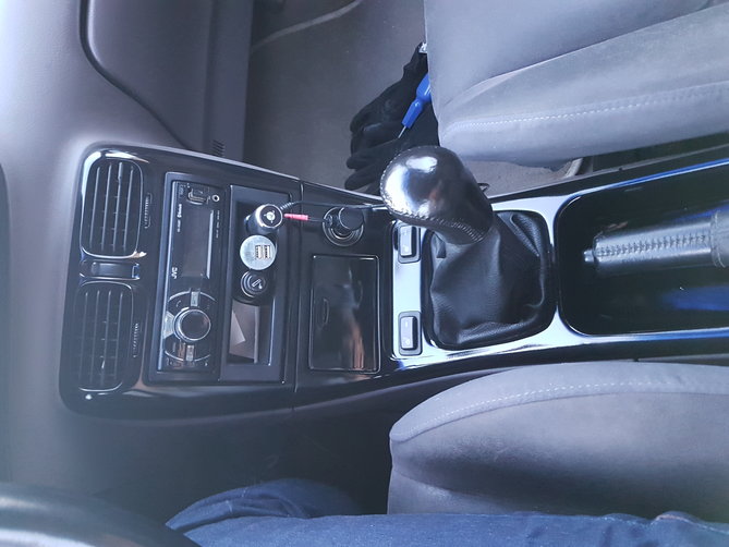

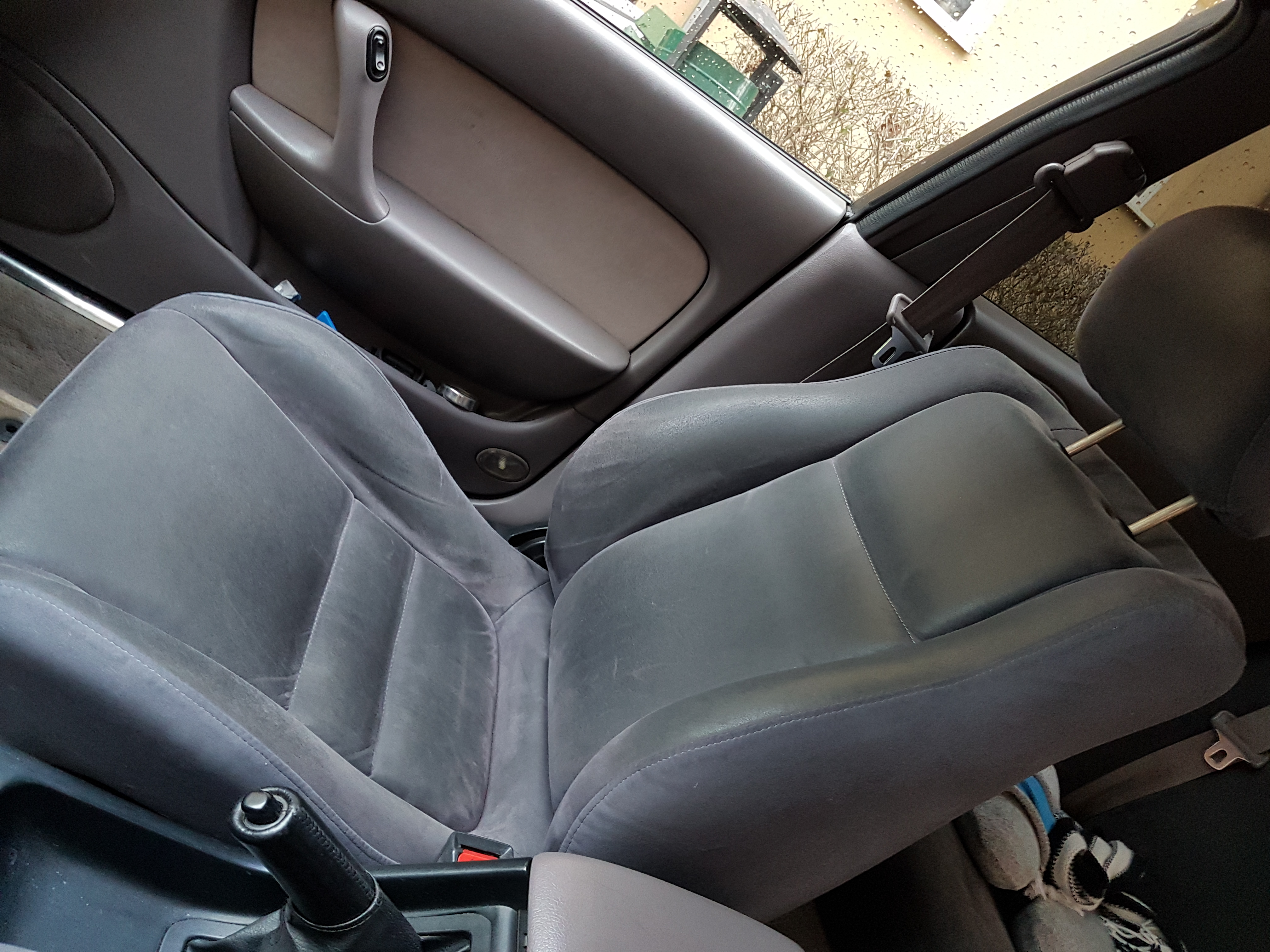

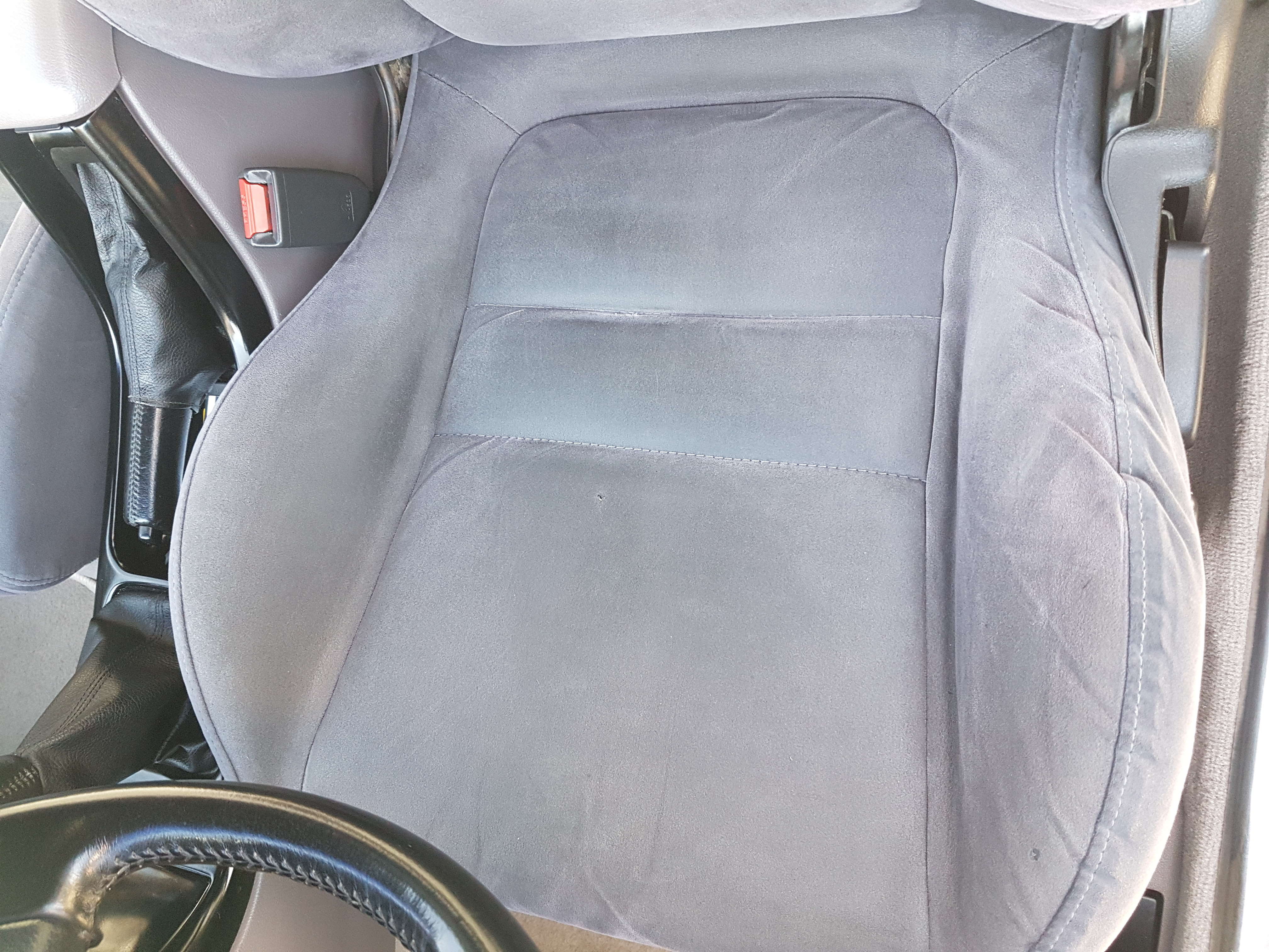

Ostatnio wpadłem na pomysł polakierowania tunelu środkowego. Malowanie wyszło jak wyszło – czasami jakiś paproch wleciał ale poskładałem całość do kupy i cieszy oko :)

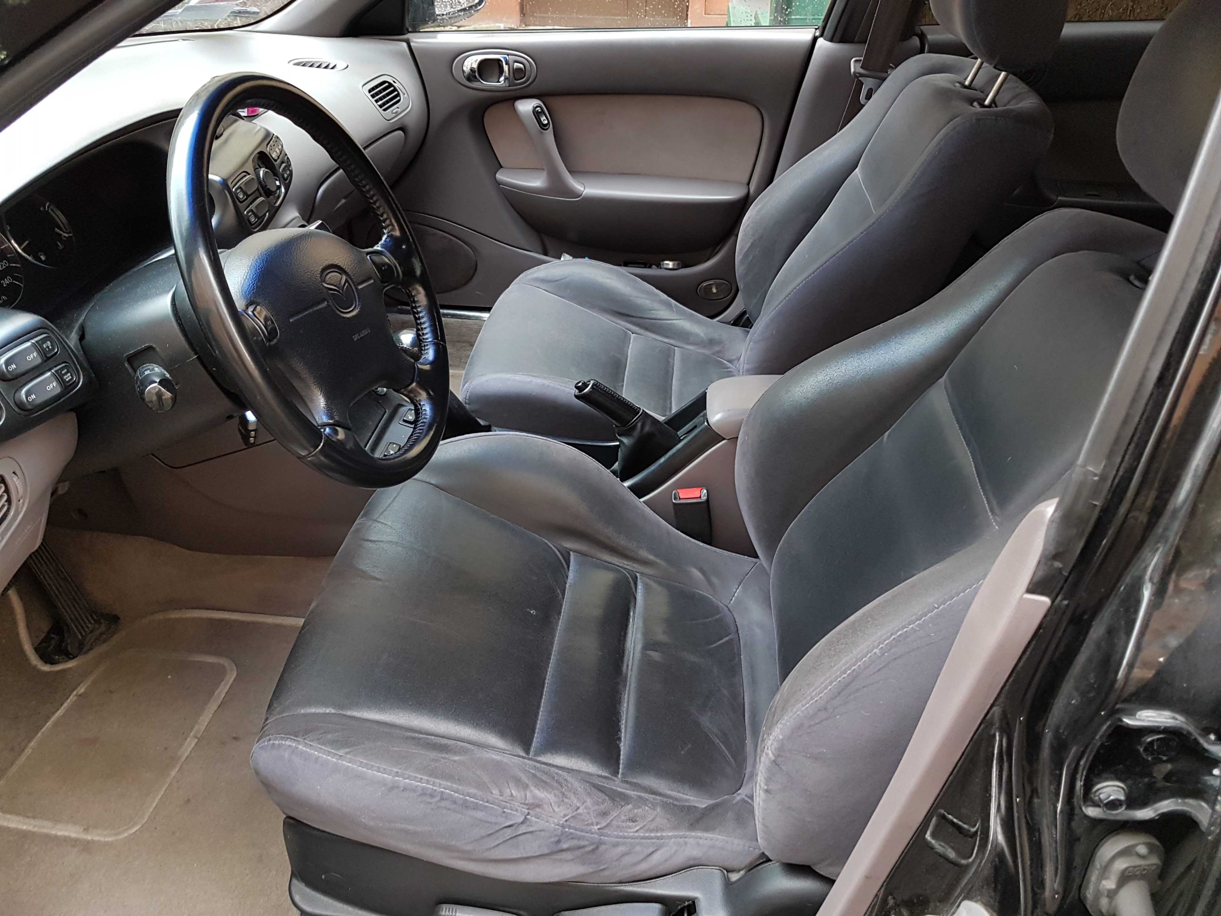

Oddałem też Mazdę do prania jako, że wiosna w pełni. Efekt przeszedł moje oczekiwania. Alcantary zakupiłem jakoś jesienią i dopiero teraz pierwszy raz były ruszone ale nie spodziewałem się, że różnica będzie aż tak widoczna.
Tutaj fotki sprzed prania
A tutaj już wyprane, czyściutkie, pachnące <serduszka> <serduszka>

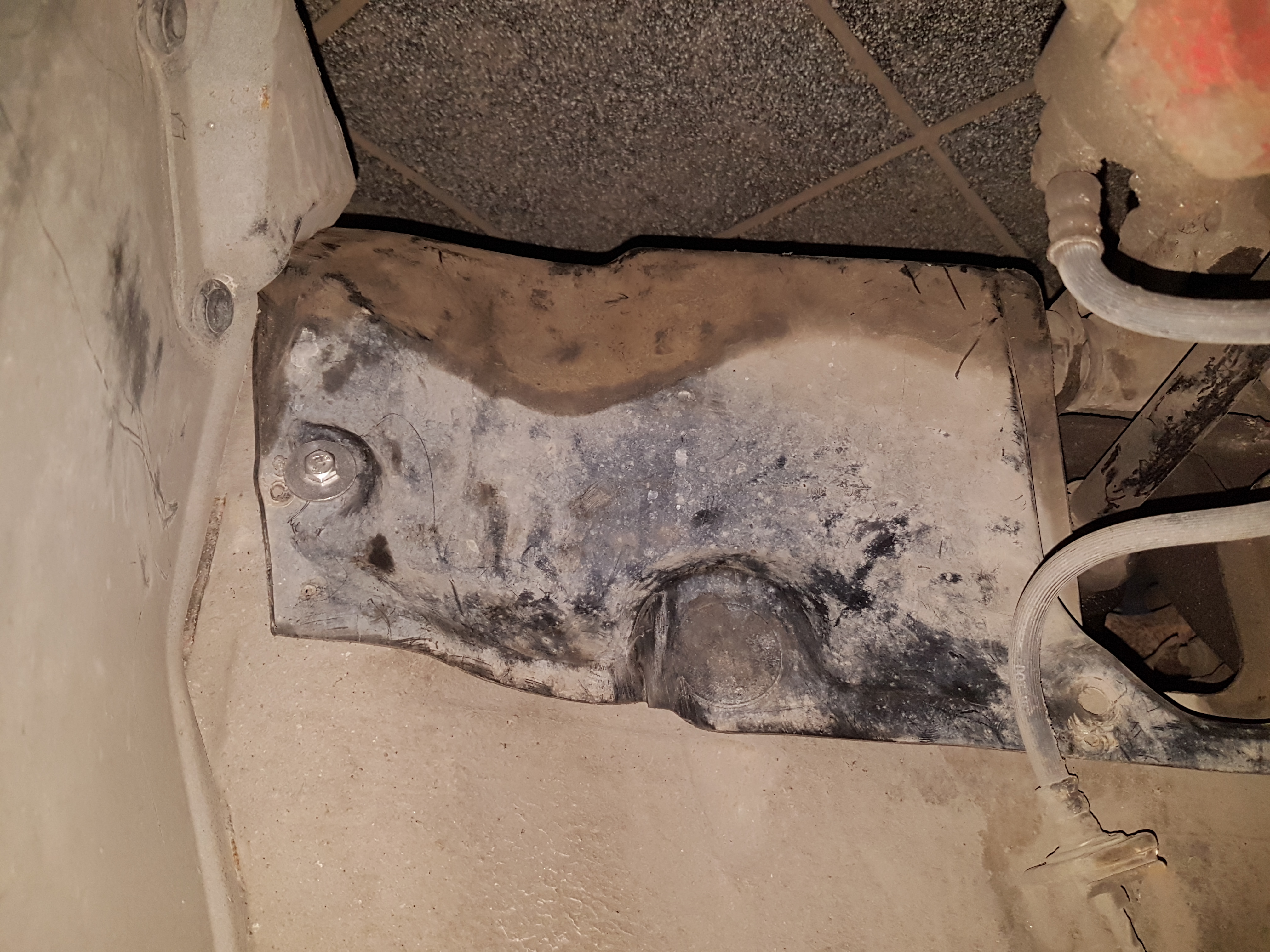

Postprzez s3bo » 20 maja 2020, 19:34
No i znowu piszę sobie posta pod postem hahaha

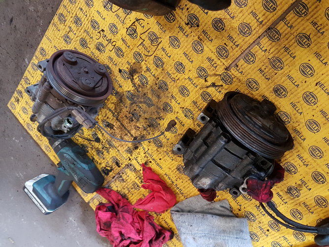

Zrobiło się ciepło i postanowiłem pewnego dnia odpalić klimę ale klima nie zagadała. No więc wybrałem się do serwisu i się okazało, że czynnik spier***ił w atmosferę :| także nabiłem klimę, pojeździłem i szczęście w nieszczęściu okazało się, że nieszczelność jest na sprężarce więc w sumie nawet dobrze bo i tak miałem zamiar ją wymienić. Jak się okazało to był dobry pomysł co widać na poniższym filmiku

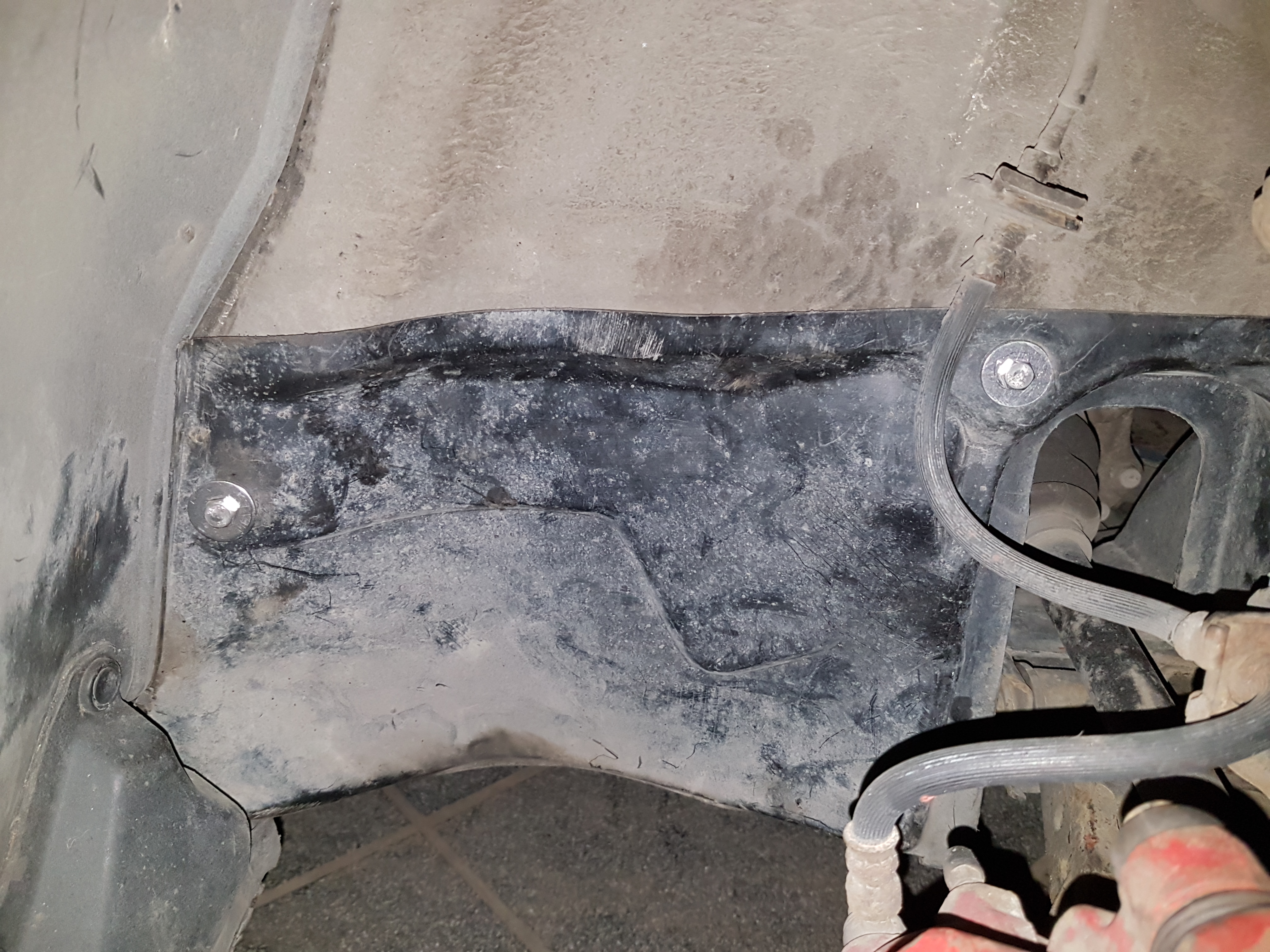

Doszedłem też do wniosku, że pora założyć osłony silnika zakupione z 2 lata temu bo prawdopodobnie to ich brak mógł doprowadzić starą sprężarkę do takiego stanu..

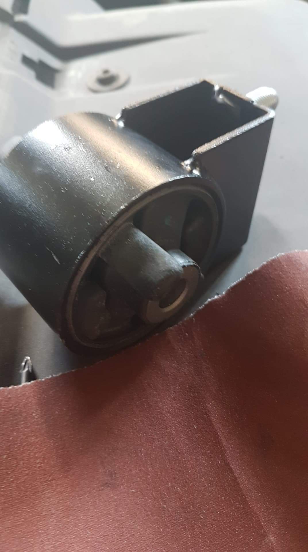

Przy okazji została wymieniona poducha pod silnikiem. Niestety jej wymiana nic nie zmieniła.

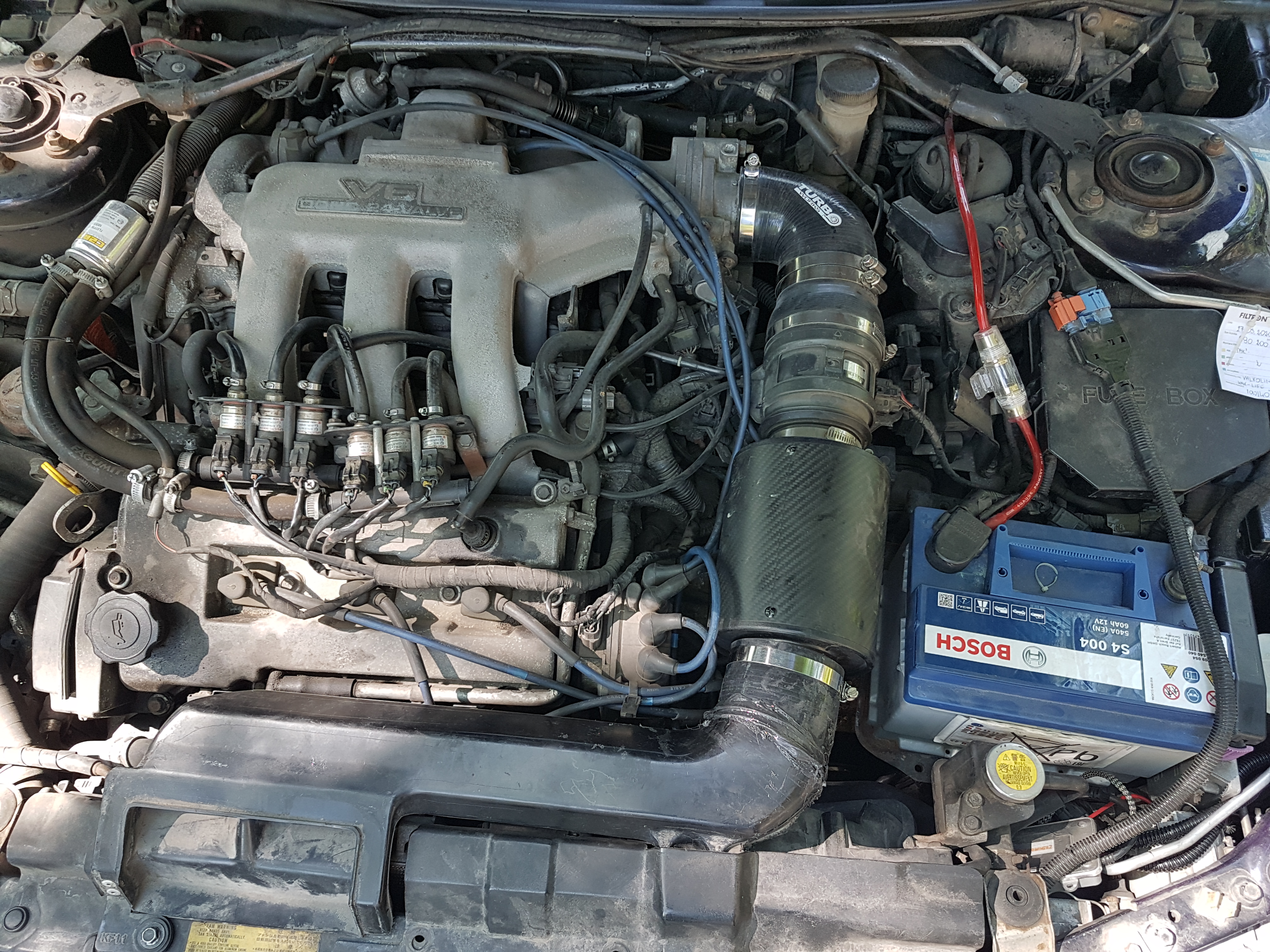

Zabrałem się też za dokończenie dolotu. Postanowiłem, że stożek będzie brał powietrze z fabrycznej rury a więc pozostało połączyć ją z airboxem. Trochę tutaj podziałałem klejem CX80, wygląda to średnio ale się trzyma. No i mamy szczelny dolocik. Nie patrzeć na bałagan pod maską <lol>

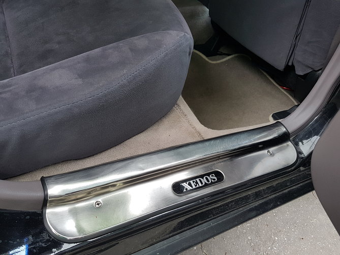

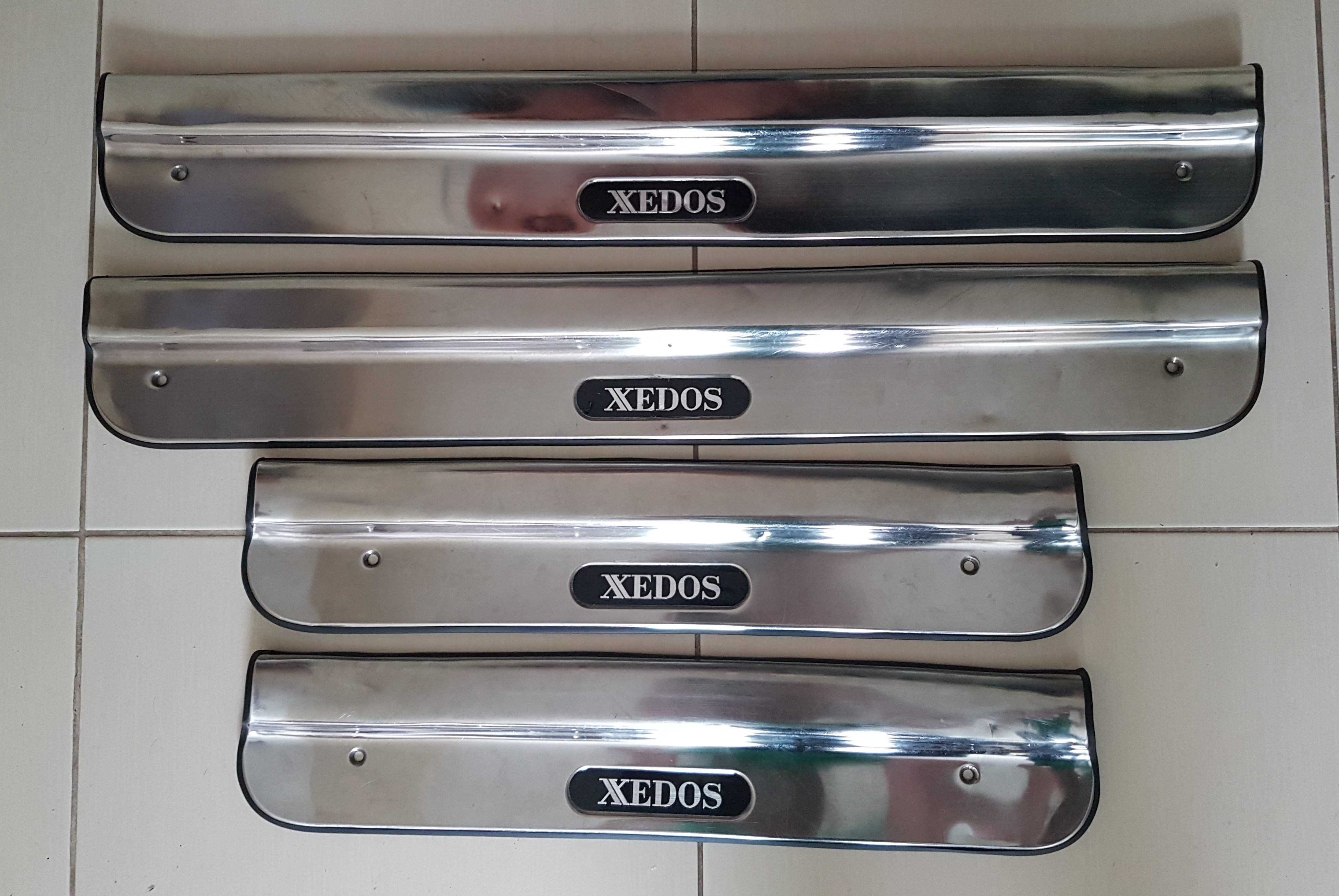

Postprzez s3bo » 18 cze 2020, 13:28
Taka mała produkcja :)

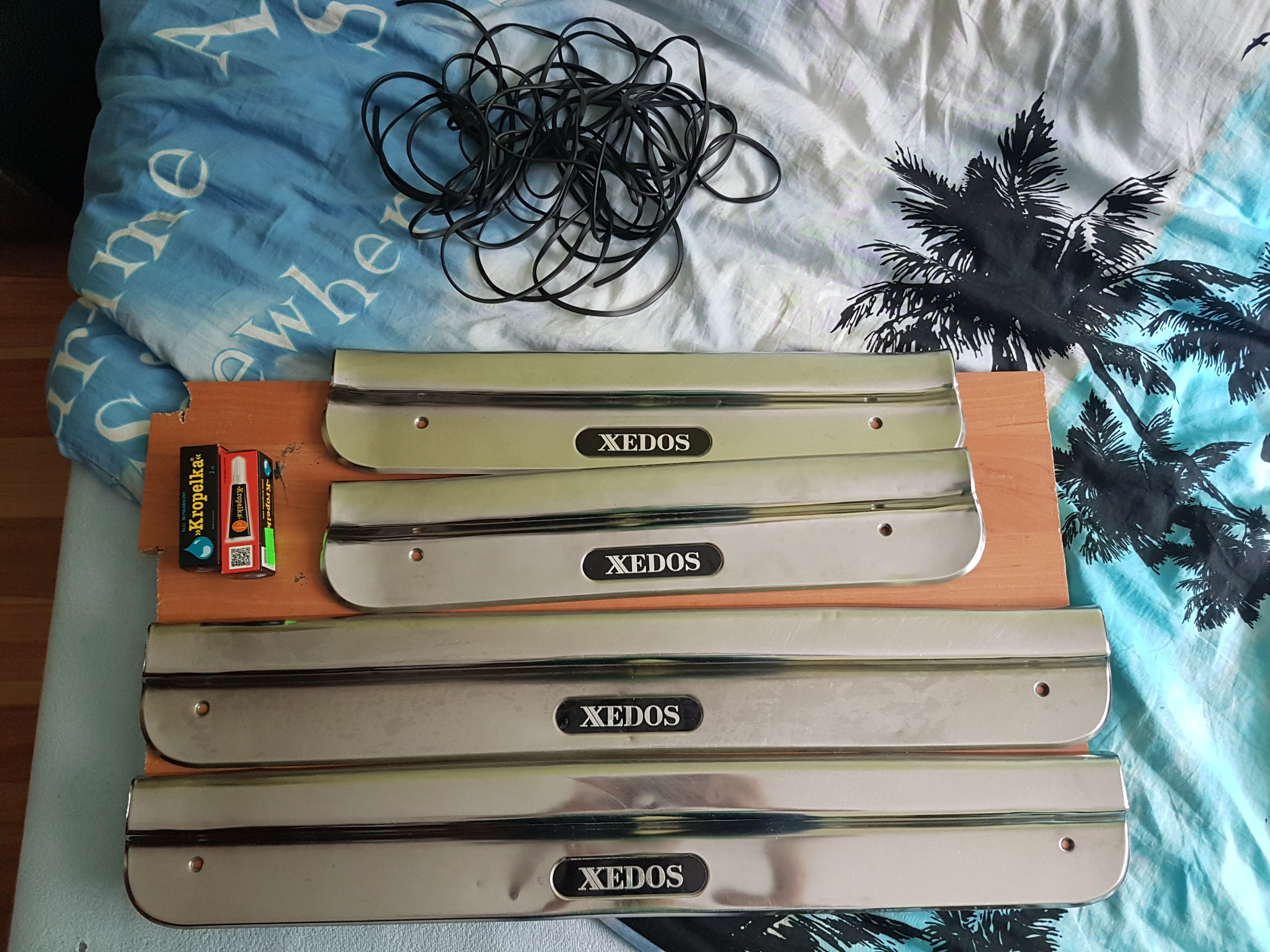

Założone nowe uszczelki do listw

Postprzez Płomień » 18 cze 2020, 16:38
To do listw można kupić uszczelki? Co, gdzie, jak !? Gadaj mi tu zaraz :D

Testowałem w u siebie ten sam airbox w KLu, i powiem Ci że nie jest to najbardziej przepustowy filtr. W razie swapa trzeba będzie zmienić. Od okolic 3800rpm mam podciśnienie w kolektorze, czyli jest opór. Można to łatwo sprawdzić w sterowniku gazu, o ile króciec jest w dobrym miejscu podłączony.

Postprzez s3bo » 18 cze 2020, 16:48
No oryginalnej oczywiście nigdzie nie ma ale znalazłem bardzo podobną do oryginału, częstuj się.
https://centrumuszczelek.pl/uszczelka-typu-u/uszczelka-krawedziowa-czarna-pvc-026222-2355?fbclid=IwAR3DLORd8QnrkQDjvlF3gTEc53qvWcWJem-7PK1-1ejTw7vL_EHgBj7Agc8

W razie swapa <lol> czyli dopóki mi silnik nie padnie :D
Ale dzięki za cenne info :) w razie czego nie ma problemu żeby wrócić do kolanka w dół

A uszczelki chyba sobie zaraz zamówię. Uszczelek nigdy za wiele, no i wygląda to dobrze. Dzięki wielkie dobry człowieku!

Postprzez Beny » 18 cze 2020, 16:56
Fajny filmik, czemu nie ma ujęć z góry?
Albo na allegro szukaj kedra.
Posty: 8678 (86/84)
Postprzez s3bo » 18 cze 2020, 17:00
Bo to był szybki filmik kręcony komórką na spontanie :)
Uwierz mi, przeszukałem całe allegro, nie ma tam nic takiego

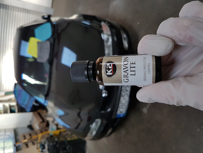

Oprócz tego lakier został ponownie przepolerowany i postanowiłem spróbować ceramiki K2. Od nałożenia myłem auto dwa razy i muszę powiedzieć, że bardzo fajnie odpycha wodę. Dodatkowo auto się świeci niesamowicie ;)

Przed nałożeniem ceramiki trzeba odtłuścić auto? <co?>
Od: 3 sie 2020, 16:08
Posty: 142 (0/3)
Auto: Mazda 323 C V BA '94
Postprzez s3bo » 19 sie 2020, 17:10
Wypolerować mechanicznie i odtłuścić

s3bo napisał(a):spróbować ceramiki K2. Od nałożenia myłem auto dwa razy i muszę powiedzieć, że bardzo fajnie odpycha wodę. Dodatkowo auto się świeci niesamowicie
Na zdjęciach wygląda ładnie <spoko> Zastanawiam się czy nie położyć tej ceramiki, nigdy tego nie robiłem... Jakieś wskazówki dla świeżaka ? Opinie są różne w necie, jedni twierdzą że nic to nie warte i ciężko jest to dotrzeć, trwałość podobno 6 miesięcy. Ile warstw kładłeś ? Na M6 30ml wystarczy na dwie warstwy ?
Postprzez s3bo » 21 sie 2020, 18:11
Aplikacja jest bardzo prosta jednak należy to robić przede wszystkim w garażu no i mieć dobrze oświetlone auto albo element na który nakładamy. W przypadku K2 aplikacja jest prosta, są filmiki na youtube jak to ogarnąć i instrukcja również dołączona. Jedyne co to trzeba dokładnie dotrzeć ceramikę bo zostają po niej takie błyszczące ślady jeśli jej nie wytrzesz do końca. Ja położyłem 2 warstwy na całe auto, dzień po dniu i zostało mi jeszcze trochę w butelce także spokojnie wystarczy a butelka 30ml <lol> Trwałość tej konkretnej powłoki jest podobno do 2 lat. No cóż, ja stwierdziłem, że spróbuje i na razie jest wszystko w porządku

Postprzez Danmazda » 21 sie 2020, 23:12
Dzięki <spoko> Znalazłem test na forum Kosmetyka aut tego K2 z Tenzi, i ceramika od K2 wygrywa. Utrzymuje się rok, do tego gościu przejechał 14 tys. km. :)
