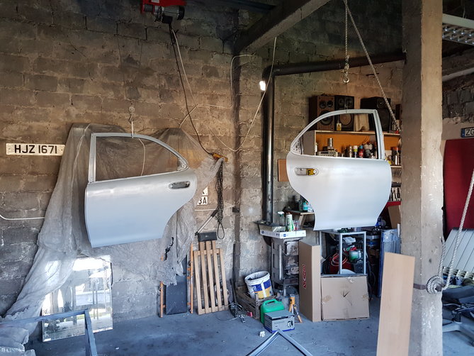

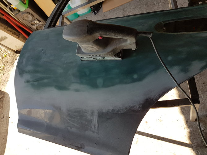

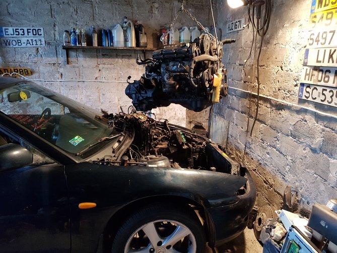

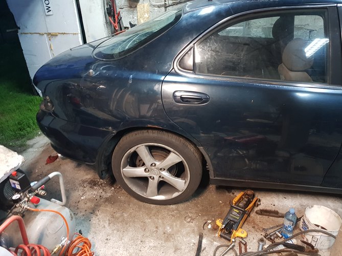

W zeszłym tyg zakończyłem dzień tak]
Zeszły tydzien
Dzisiejsza sobota idzie tak:
Kamil

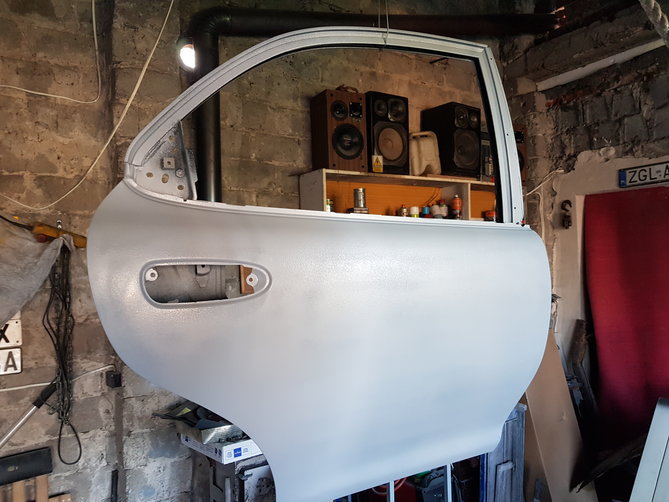

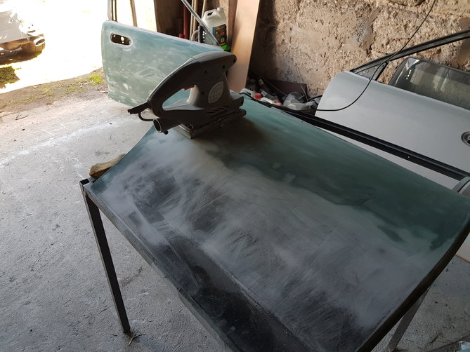

Postprzez radar88 » 15 kwi 2018, 20:13
jurand napisał(a):Widzę, że jeszcze dużo dopieszczania. Oj, nie będzie to tanie autko i łatwe do oddania! <serduszka>
Do oddania raczej nie będzie :) a pracy fakt że jest jeszcze bardzo dużo.
Co do samych kosztów to tego nie liczę, nie ma sensu.

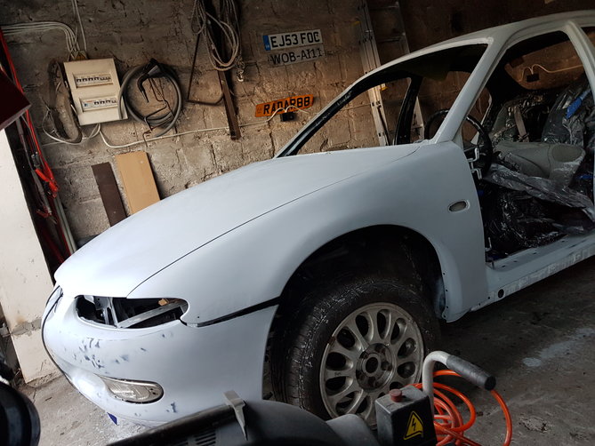

Dalsze foty z prac oraz teochę prowizorki :) Na chwile obecną dzwi sa w epoksydzie. Na ile czas pozwala na tyle pracuje przy aucie.

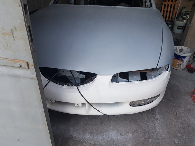

Postprzez radar88 » 27 maja 2018, 21:23
Na chwilę obecną tylko zderzak zmienił kolor w podkład akrylowy biały, lecz przypuszczam że w tym tyg coś się ruszy ;)

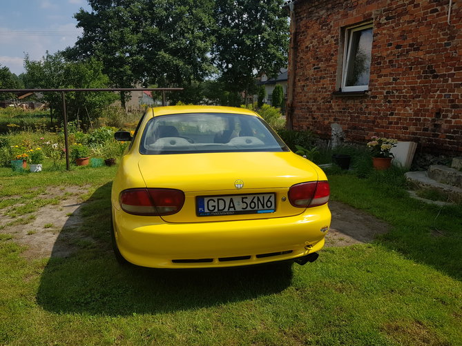

Postprzez Gandzia » 21 lip 2018, 17:15
Jak tam dzieję się <co?>
Od: 24 kwi 2014, 17:11
Posty: 395
Skąd: Pruszcz Gdański
Były
Xedos 6 CA KF 2.0 V6 1999r
Xedos 6 CA KF 2.0 V6 1993r

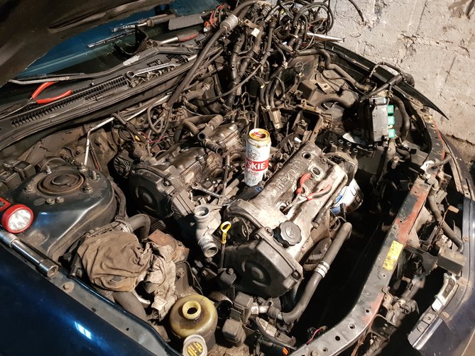

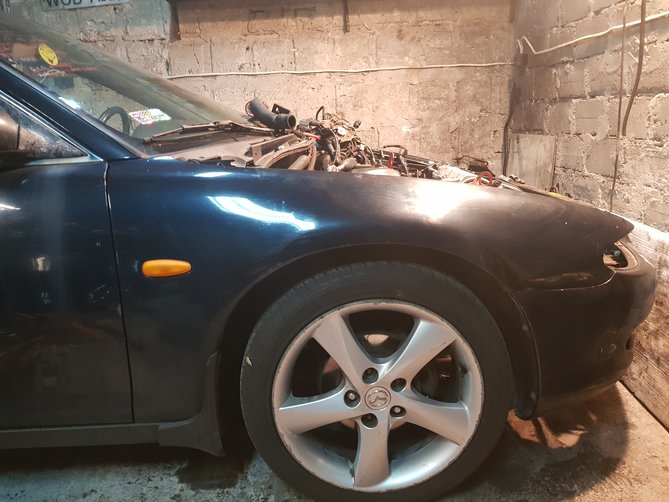

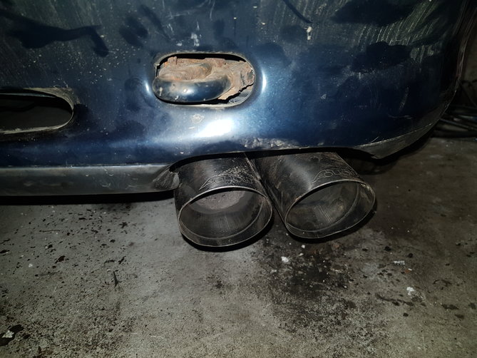

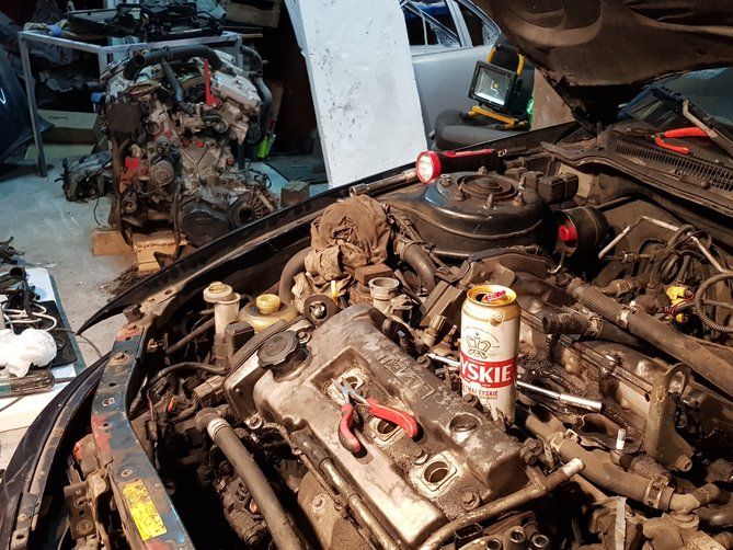

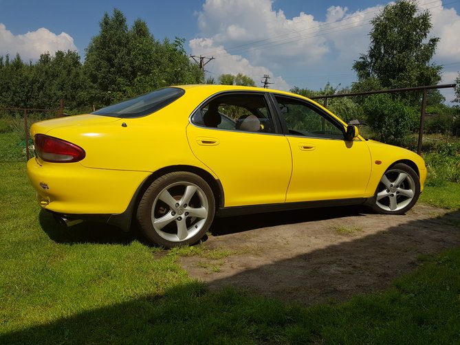

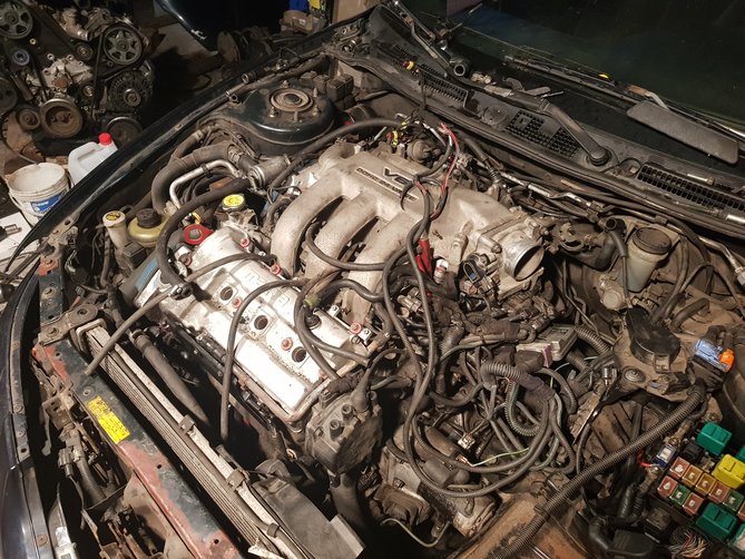

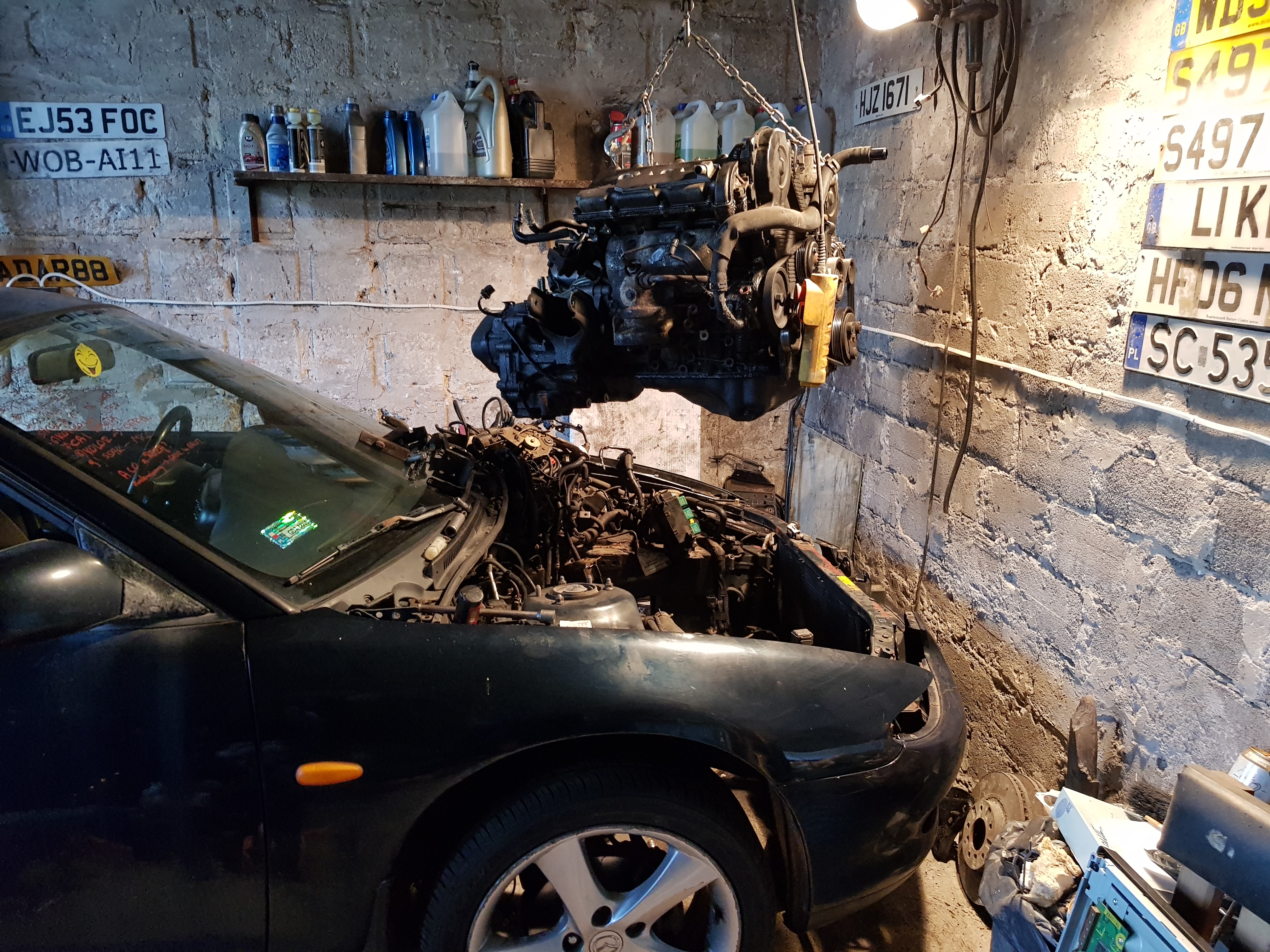

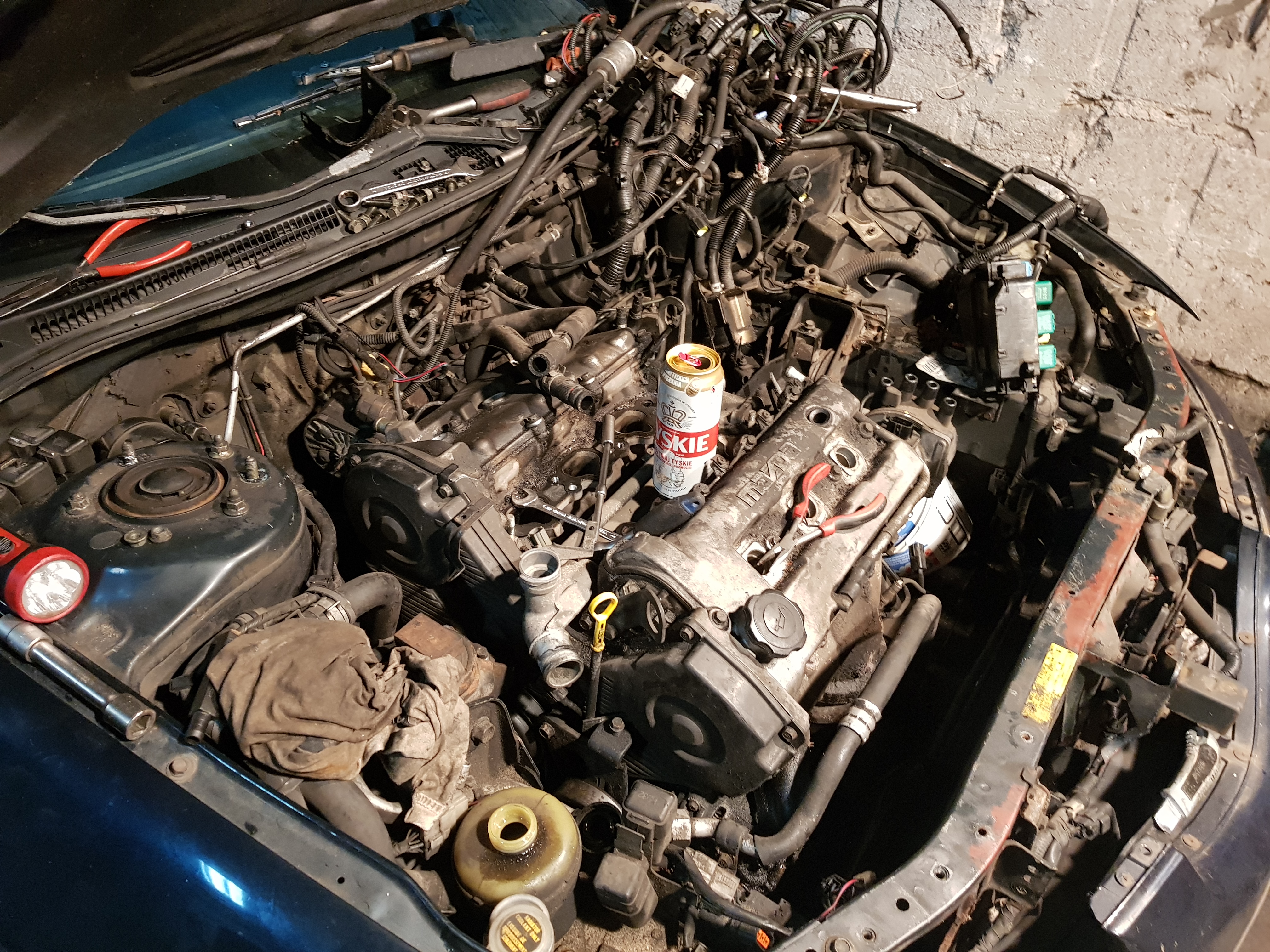

Postprzez radar88 » 21 lip 2018, 21:39
GTPL_Gandzia napisał(a):Jak tam dzieję się <co?>

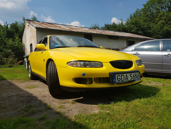

Jeżeli pytasz o projekt to stoi, jeżeli o byłe Twoje auto to tak się dzieje, dupa siedzi, przód siedzi, wpadł końcowy A.T.U. ,CAI na stożku, świeży olej w skrzyni, świeży płyn chłodniczy, OE termostat, wtryski AC, ssak z MX6.
Kilka fot:
Pierwszy odpał:
Drugie udane:
Kamil

Postprzez Gandzia » 22 lip 2018, 17:03
Nie mów że moje byłe autko reanimujesz <co?>
Posty: 395
Były

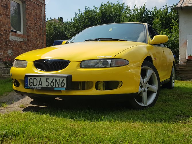

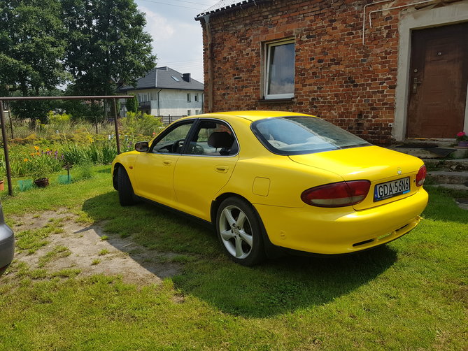

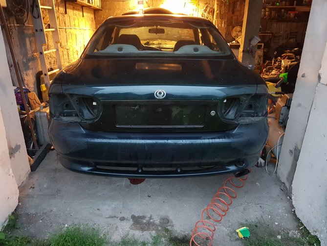

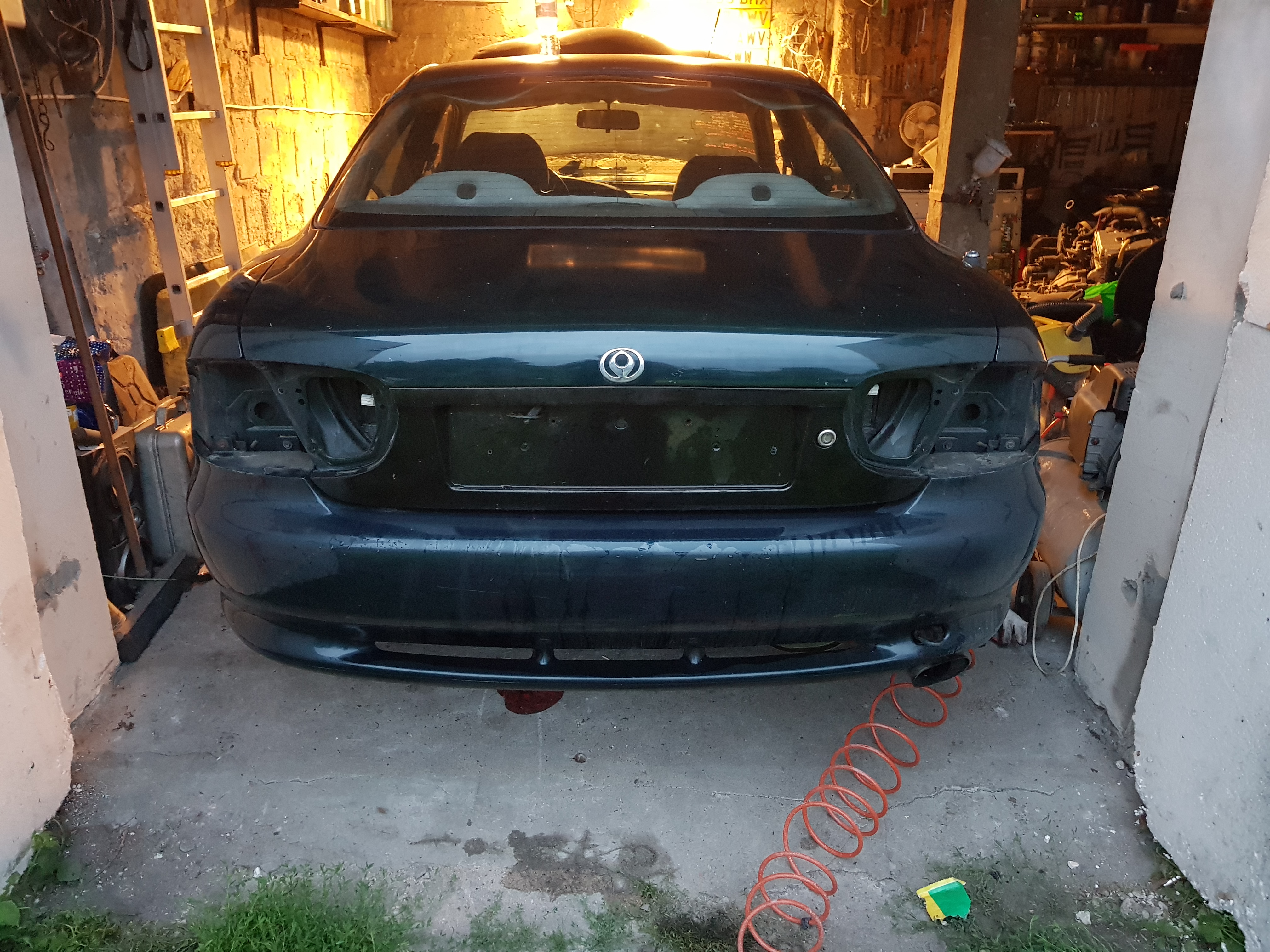

Postprzez radar88 » 25 lip 2018, 14:00
Matthew90 napisał(a):No to musisz złapać rytm, bo będziemy do mojego Yarisa wkładać 1.5 z wersji TS :D
Dawaj będziem działać :)
GTPL_Gandzia napisał(a):Nie mów że moje byłe autko reanimujesz <co?>
Reanimujesz to bardzo mocne słowo :)
Tak teraz wyglada.
Dane tak na szybko:
-eibach springi
-2,5V6 z X9
-kolektor ssący MX6
-końcowy wydech A.T.U.
-CAI na stożku
Przez to ze głowice mają wloty prostokątne a ssak jajowate pobiera lewe powietrze, więc trza bedzie cos z tym zrobić :(
