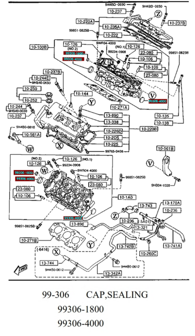

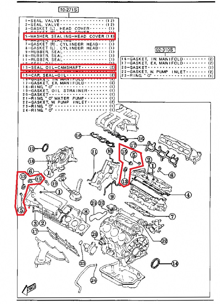

Postprzez Garbage1989 » 25 lut 2016, 01:55
odnośnie dzisiejszej rozmowy to znalazłem następujące cuda pod niewiele mówiącą nazwą Cap. Sealing czy to to nie mam pojęcia zdjęcie jest poglądowe ponieważ to silnik KF jako że nie mam VINu pojazdu z którego masz silnik a tak najłatwiej i najdokładniej można odszukać własciwy spis części

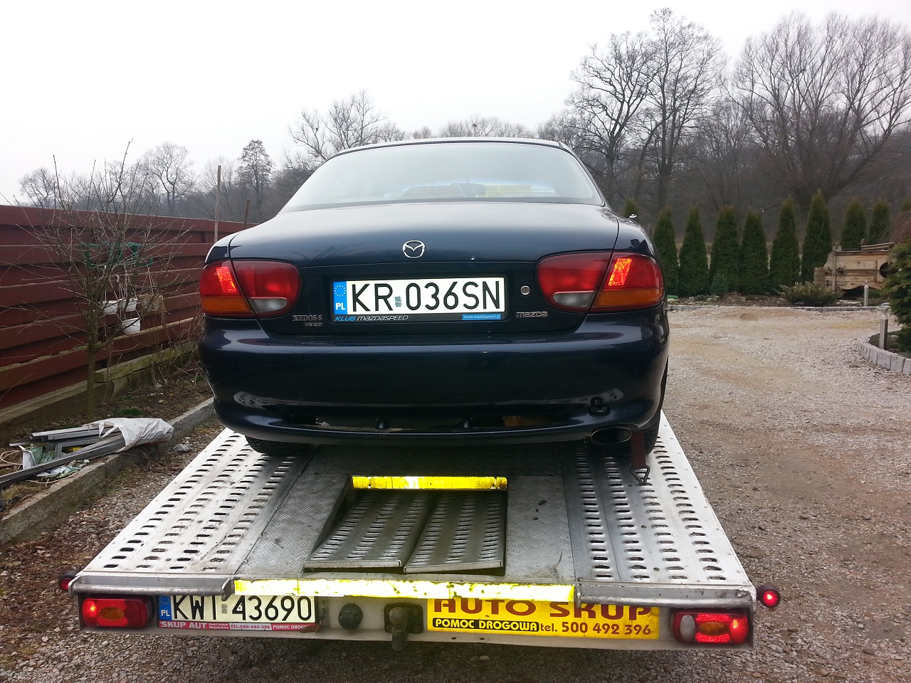

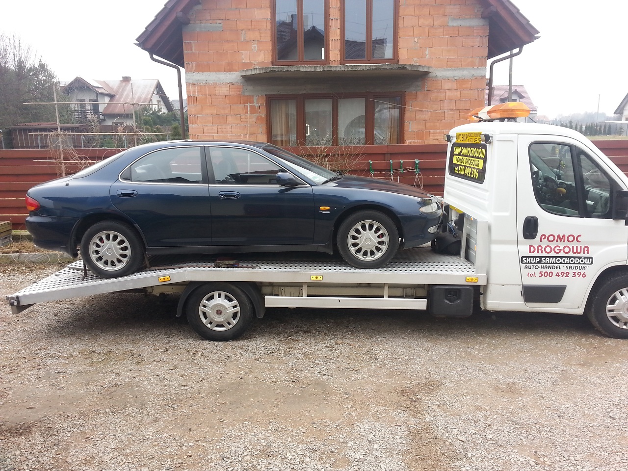

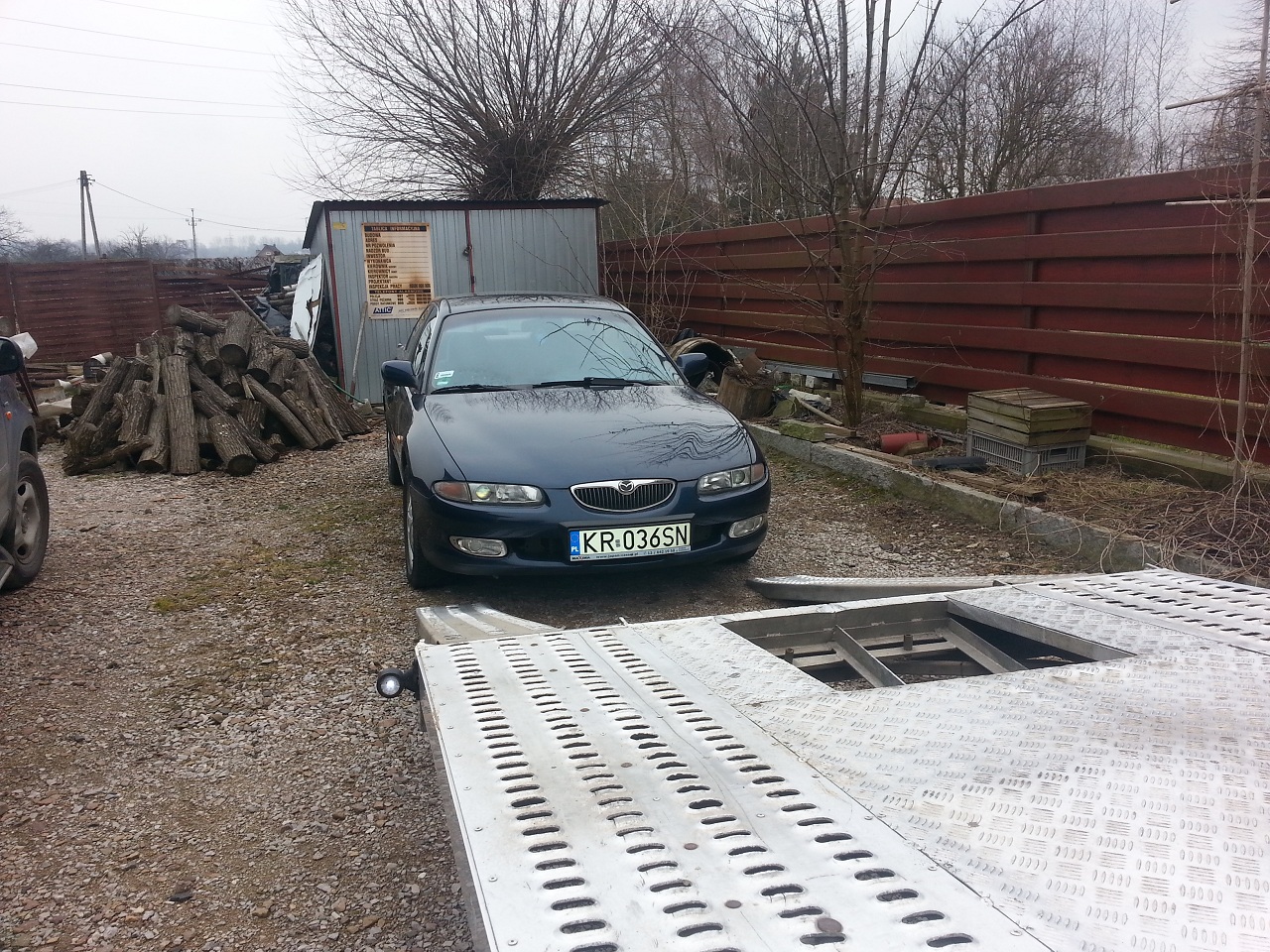

Postprzez Omen303 » 4 mar 2016, 15:39
Xedos dziś rano trafił do Bochni do Krzyśka na wymianę rozrządu oraz talerzyków wałków rozrządu i uszczelek i ogólne przebadanie stanu technicznego :) <rotfl>
