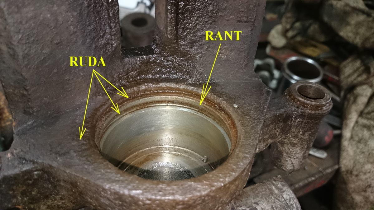

Wymieniłem giętki przewód hamulcowy ...i dalej smród z klocków! Mam dość tym bardziej, że coś zaczęło tłuc w zawieszeniu z przodu a ja już kompletnie nie mam na to kasy!

Powodem smrodu z hamulca nie był spuchnięty giętki przewód (nie tylko), suche prowadnice zacisków ani zapieczony tłoczek.
Przyczyną (główną) był skorodowany rant między rowkami cylinderka! Jego mać <killer>
W osłonie tłoczka była dziurka i musiała dostać się wilgoć.
Skutecznie przytrzymywał tłoczek!
Tu rant już wstępnie zeszlifowany.
Na operację poszło 18,– zeta (uszczelki) plus flacha za wjazd. Płyny i smarowidła już były.
Bez piaskowania, można rzec, że zacisk przeszedł pełną regenerację! <spoko>
Z rowków wydłubana oraz zeszlifowana ruda, zeszlifowana powierzchnia styku z klockiem na gładko oraz przeszlifowane gniazda prowadnic. Tłoczek i cylinderek tylko troszeczkę papierem 1000.
No i tradycyjne Qwa <nie powiem> x-razy przy wciskaniu gumowej osłony tłoczka w rowek cylinderka!
Spokój! Błogi spokój.

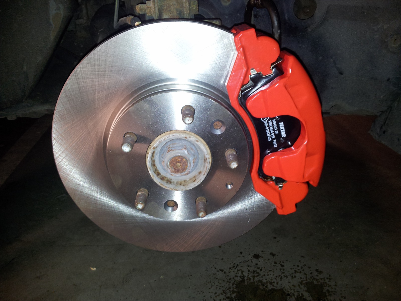

Ostatnio wymieniłem lewą uszczelkę od klawiatury bo się pociła i klocki z przodu bo z jednej strony się skończyły przed czasem z powodu styczniowych kłopotów z zaciskiem.

Ostatnio docierałem przy prędkościach pod 200 następujące klocki:
http://allegro.pl/klocki-przod-mazda-32 ... ule_id=201
Sprawują się bardzo dobrze. Zobaczymy co będzie dalej! Najwyżej je wyrzucę do kosza <lol>
Zamontowałem też do Premacy bo starych został 1 mm i Premacka tradycyjnie rzuca na przednią szybę!
Żeby Xedos tak hamował a to przecież te same tarcze i klocki!
