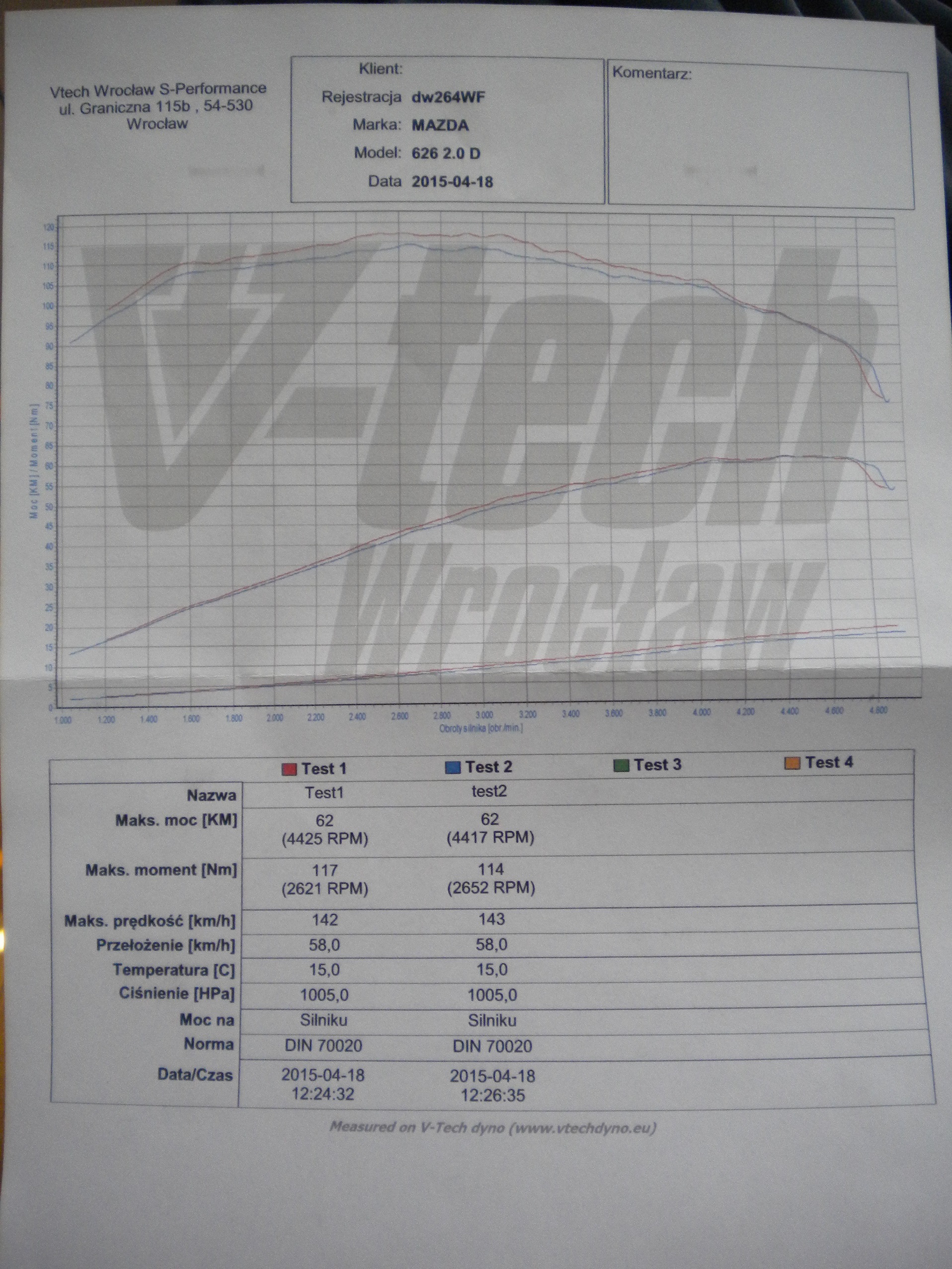

Dzisiejszy DynoDay we Wrocku załatwiony przez DaroMazda323
podsumowanie: motor 24lata +320tyś km, trzyma serię a nawet jest dwa KM więcej, 626 GD miała ory 60 lub 64, różnie źródła podają.
silnik zakręcił prawie do 5 tysi :D

Gratulacje. U mnie wyszło poniżej oczekiwań.

Jest moc! ;)

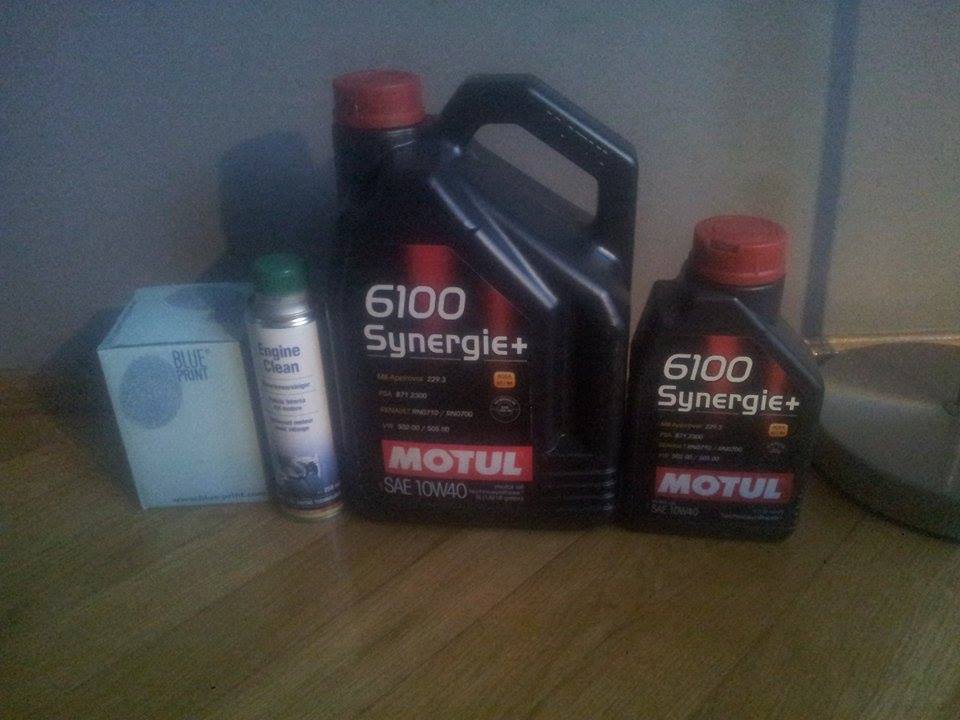

Po poczytaniu opinii w internetach oraz za namową Roxygenium, wybór padł na oliwę Motula. Do tego płukanka silnika jakiejś tam niemieckiej firmy. Uwaga bo po necie/allegro krążą podrobione Motule, facet w hurtowni oliwy mówił, że nawet miał tydzień temu kontrolę z urzędu celnego w właśnie w tej sprawie.

Postprzez MrShaleck » 24 kwi 2015, 22:32
Payorez napisał(a):zaleta 626 GD w dieslu... wchodzi równo 6 litrów oleju
Ale chyba 'na sucho'. Normalnie pewnie 5-5,5 wejdzie ale się nie upieram!!
Ja zawsze wlewam trochę mniej i dolewam później te 0,5 dla spokoju.
Motul, jak oryginalny cena/jakość jest super. Co prawda ja teraz bym kupił Millersa albo Penrite, ale one są juz troche droższe.
Z tymi 'lewymi' Motulami to niestety prawda :(

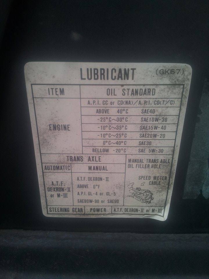

Ja się to wypytuje jaki olej lać do skrzyni biegów, a pod maską ta naklejka...
80W90 hmmm... gdzieś mi się obiło, że 75W90 jest.. no ale producent chyba nie kłamie :p
Od: 17 mar 2013, 18:30
Posty: 530 (4/2)
Auto: – Mazda 626 Coupe 1987 2.2Turbo
– BMW E39 3.0d
Postprzez Pudzian84 » 26 kwi 2015, 16:55
hehe trzeba było poczytać w końcu te naklejki :D

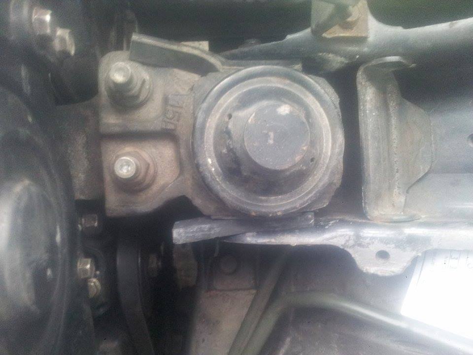

Z pomocą $ mojego Taty wpadł nowy rozrząd z pompą wody. Już nic nie szumi. Mój mechanik pokazał mi jaki luz miała rolka od napinacza i rolka w pompie wody. Przeguby zewnętrzne też zostały wymienione. Już nic nie strzela przy skręcaniu. Mało tego wpadłem na to jak usztywnić poduszkę silnika, bo można było ruszać silnikiem ręką w zakresie dobrego centymetra <glupek2> . Wyciąłem dwa kawałki gumy i za pomocą brechy wsadziłem je między poduchę, a jej mocowanie. Efekt? o wiele mniejsze szarpanie po odpuszczeniu gazu oraz po jego nagłym dodaniu z pozycji niewciśniętej :D Mały minus operacji. Niewielki rezonans plastików i kierownicy przy obrotach trochę wyższych niż jałowe. Ale myślę, że to kwestia dopasowania odpowiedniej grubości włożonych gum. <faja>
co do wymienionego oleju z Mobila2000 na Motul 6100 oraz zastosowaniu płukanki przy wymianie, po 250kilometrach olej jest mniej czarny niż przedtem tzn bardziej klarowy. Może tylko mi się wydaje <glupek2>
foto poduchy niżej

Postprzez francesco_franco » 12 maja 2015, 19:33
Pomysłowo i koniecznie pochwal się ile ten patent wytrzyma :) Prowizorki czasem potrafią dłużej od oryginału :D

Postprzez Payorez » 12 maja 2015, 20:14
Ta poduszka jest już wyrwana... ona tak nie powinna chodzić a jeździ po tym trzpieniu jak po suwnicy. Ale teraz te gumy ją usztywniły. Są na wcisk włożone więc nie ma opcji żeby wypadły :D Jak będzie kasa i wolne auto, to odstawie moje, wymontuje ją i wyśle do tedgum'a na regenerację. O ile dobrą cenę krzykną.

Tedgum chce za regeneracje 380zl <glupek2> <lol> <rotfl> <cisza>
Póki co Czarny napisał, że poszuka czy ma używkę w dobrym stanie. A jak nie to spróbuję patentu z "internetów" czyli zalanie poduszki klejem do luster <czarodziej>
