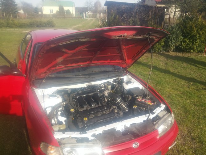

Ponawiam pytanie, ktoś coś wie na temat wiązek FP->KL <co?>

Tak jak w tytule wątku... Not loading complete... :|
Darku proszę nie dobijaj. Wszystko chcę na ostatni guzik dopiąć.
Na tą chwilę teoretycznie prawie wszystko w komorze jest na swoim miejscu. Z nowosci ułamałem przewód od klimy <glupek2>
Olej, płyn wspomagania, płyn chłodniczy zalane. Do zrobienia została elektryka w desce, kolumna kierownicza, przewody hamulcowe, zaciski, lampy, dozbrojenie klimy, montaż blach nadwozia i masy innych części. Ale już naprawdę blisko końca... Jest cicha nadzieja że auto w sobotę opuści progi HG i uda się w dziewiczy rejs.
Jeżeli wszystko pójdzie z planem ukażę na światło dzienne potwora.

Postprzez Piotr89 » 3 kwi 2016, 19:20
Oficjalnie ogłaszam że swap zakończony <jupi>
Jest do ogarnięcia jeszcze kilka rzeczy ale to co najważniejsze zrobione. <dupa> hamownia mówi że jest raczej dobrze.

Postprzez Piotr89 » 4 kwi 2016, 10:06
Hmmm...
Zrobiłem 80km, z wrażeń strzelający prawy przegub i cieknący uszczelniacz prawej półosi, dzisiaj zamawiam, nieszczelna uszczelka końcowego wydechu i dziwnie działający obrotomierz tzn. na 5 biegu przy prędkości około 120km/h mam aż 5000obr/min wg. obrotomierza ale licznik jest od FP więc Panie Szumki, pytanie do Ciebie- Jak przełożyć obrotomierz z vałki? Dużo roboty z tym jest?
jeżeli chodzi o wrażenia z jazdy...hmmm ciężko powiedzieć, nie chcę piłować silnika żeby spokojnie chociaż przez 1000-1500km sie ułożył dlatego też delikatnie gaz wciskam tym bardziej że obrotomierz przekłamuje i w/w przegub tłucze, ale auto naprawdę chce jechać a Vałka naprawdę jedwabiście cicho i równiutko pracuje <serduszka>

Postprzez rafał88 » 4 kwi 2016, 10:29
Aaaa mowilem ze obrotomierz pokazuje za duze obroty:P Ale to do ogarniecia ;)
Docieranie rob jezdzac normalnie a nie jak dziadek :D Ja tam normalnie wciskalem gaz tylko bez krecenir powyzej 4 krmp :P
Jezdzij Panie i docieraj węgielka na TP ;)
