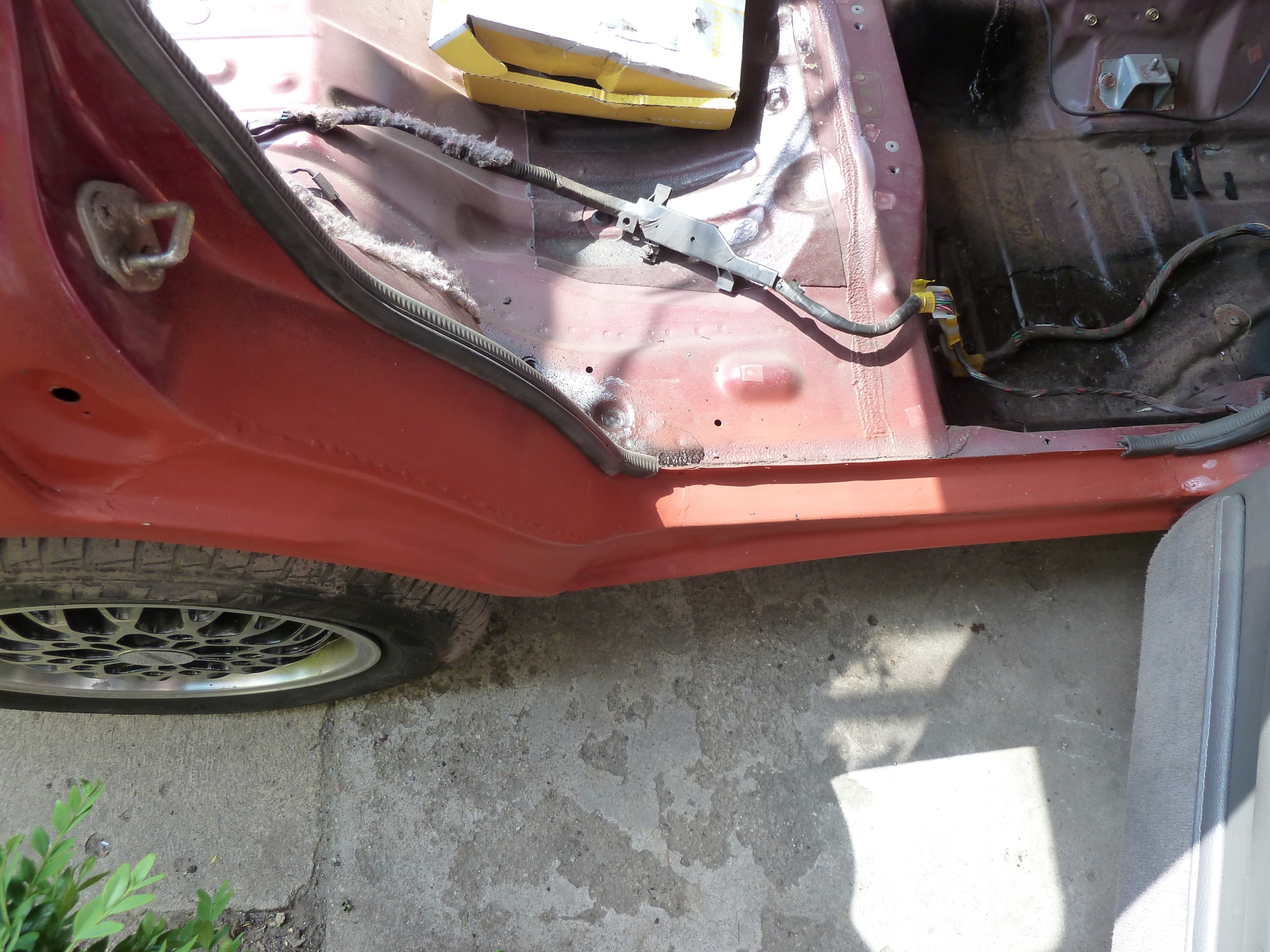

Postprzez Szyna » 24 maja 2015, 13:29
Wszystko zależy od tego ile będę miał czasu po pracy. Gorzej jak pojadę gdzieś w delegacje to nic nie zrobię :| Samochód musi być na pewno złożony i sprawny do 4 czerwca bo miałem sobie zrobić długi weekend :P A co z tego wyjdzie to zobaczymy :)

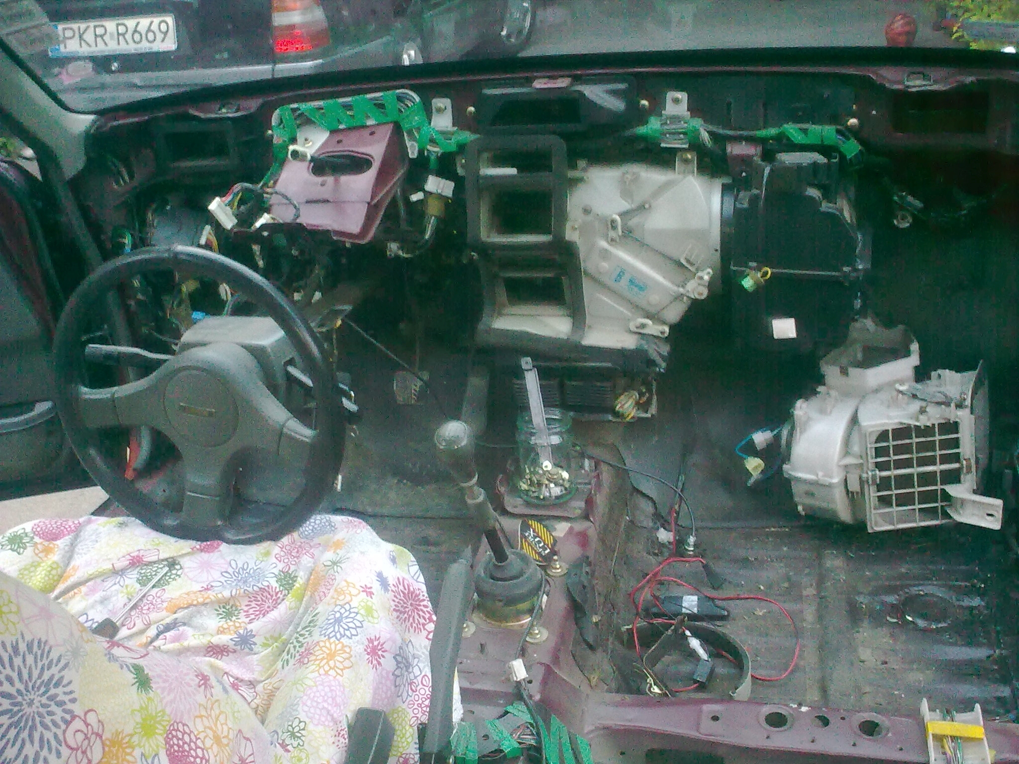

Prace jakie mnie czekają to: zdemontować deskę rozdzielczą, uszczelnić podszybie i dmuchawę.
Jak dojdą maty i pianka to wygłuszyć grodź i resztę podłogi.
W międzyczasie muszę oddać dywan z podłogi do czyszczenia.
Złożyć fotel pasażera po praniu.
Przed składaniem wszystkiego do kupy muszę podjechać do lakiernika i zapytać co zrobić z tym czerwonym podkładem. Myślałem żeby na razie dorobić sobie lakier w puszcze i psiknąć pod kolor żeby się tak w oczy nie rzucało, wiem że jest to wiocha ale niestety nie stać mnie na razie na profesjonalne malowanie tego wszystkiego ;) Wole zrobić sobie stukające zawieszenie, a pomalować można zawsze :D

Postprzez Szyna » 26 maja 2015, 22:41
Tak wyglądały prace wczoraj.
Dzisiaj nie było czasu żeby coś ruszyć.

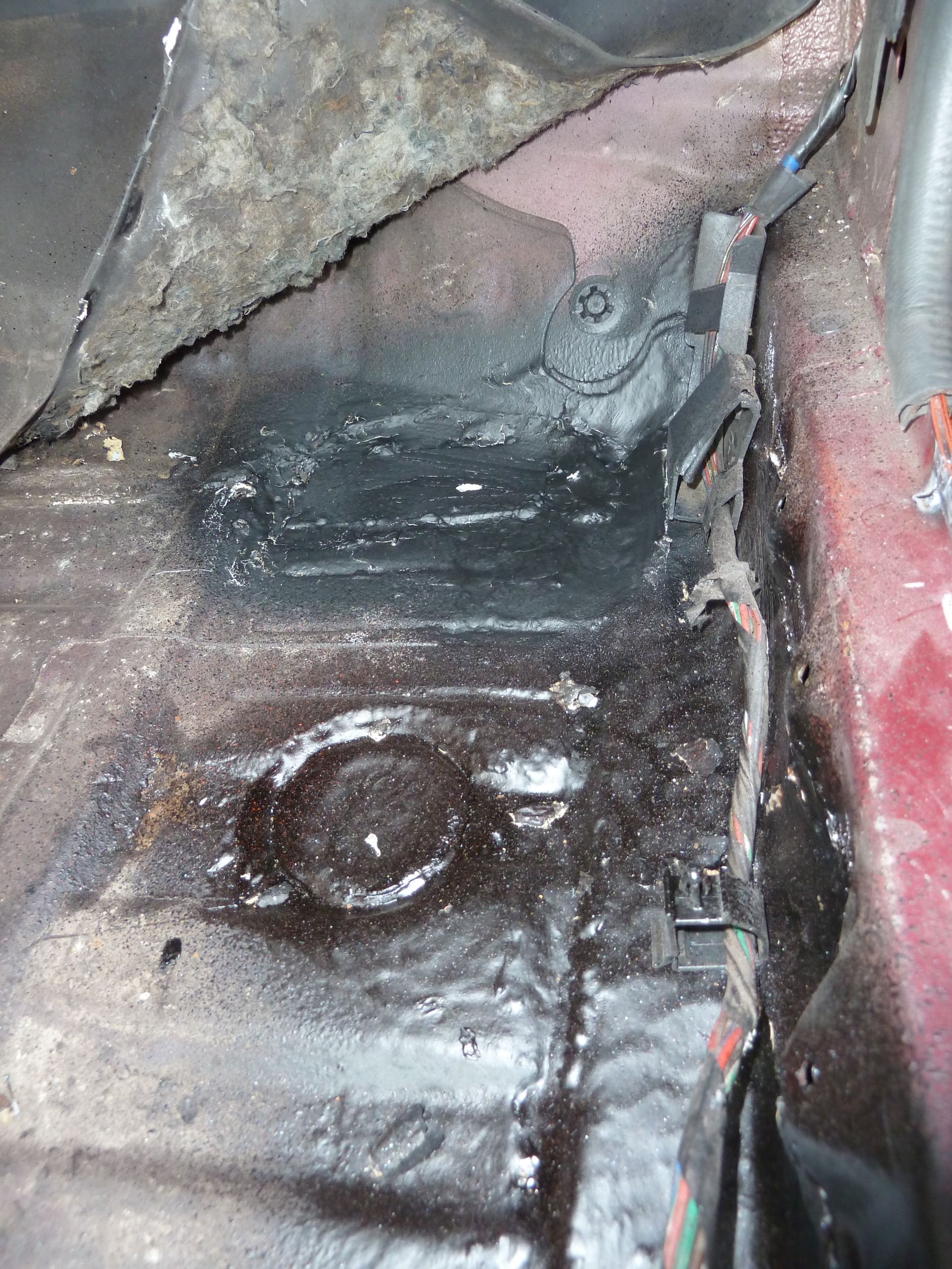

Zdążyłem tylko kupić żywicę z włóknem szklanym i specjalny środek na rdze, podobno jeszcze lepszy od Brunoxa.
Podszybie skorodowane i dziurawe, dokładniej część grodzi nad dmuchawa. Pan w sklepie powiedział żebym najpierw spryskał tą rdze tym środkiem, a jak wchłonie i zwiąże to na to włókno z żywicą. Podobno ma wszystko uszczelnić i nie trzeba żadnych klejów i silikonów :P
Dzisiaj doszły maty i pianka, a podłoga została odebrana od czyszczenia ale nie oglądałem jej jeszcze ;)

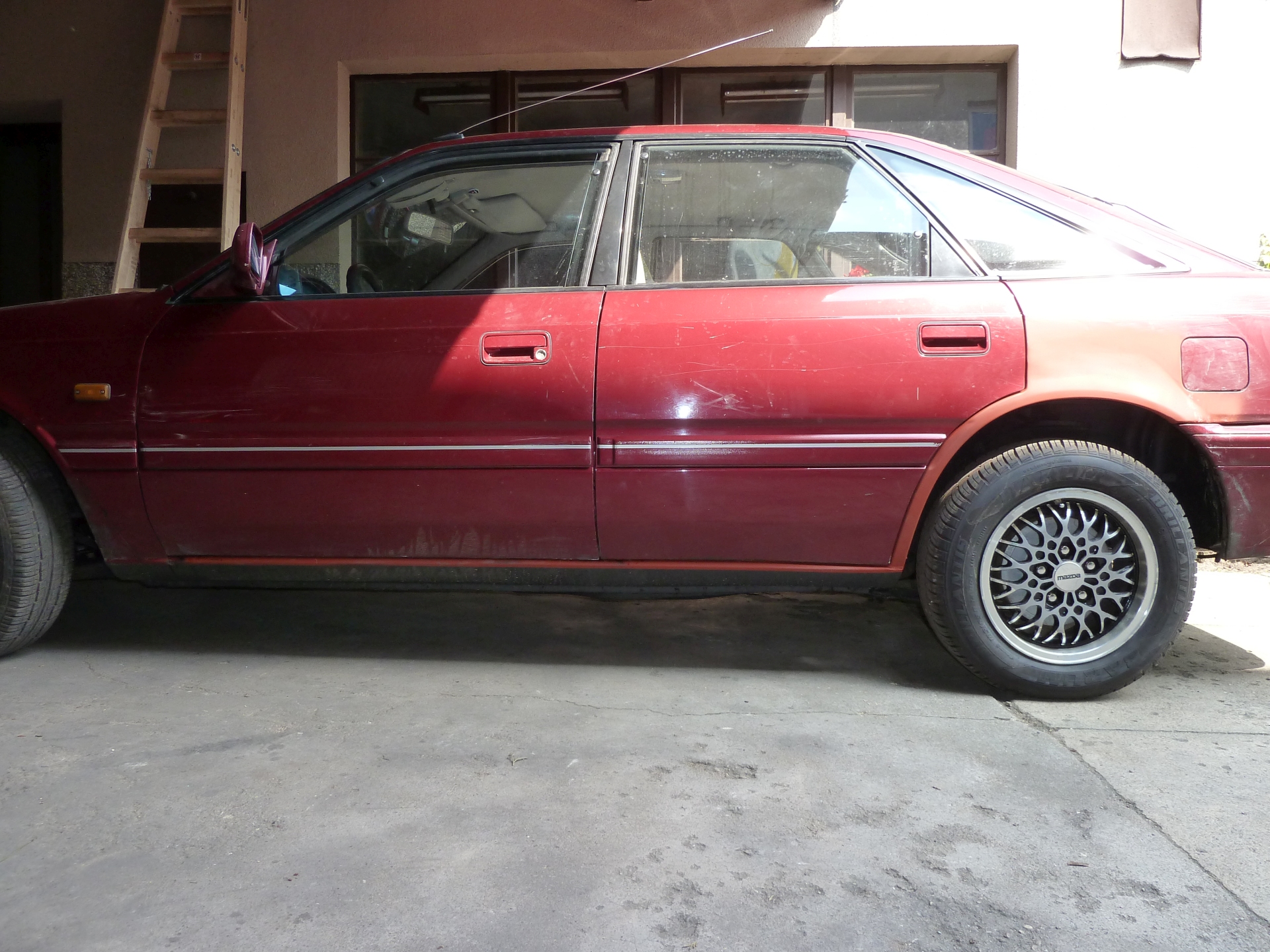

Na tłumaczenie że bije mi sprzęgło usłyszałem od pracownika: "W ciągniku jak się wymienia to też bije na początku bo musi się ułożyć"

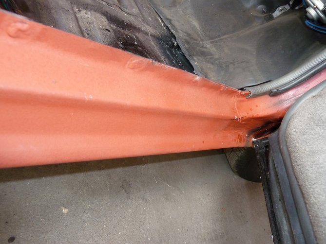

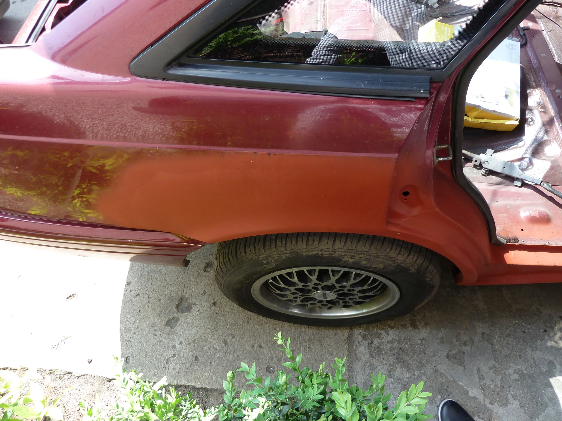

A jeszcze lepsze jest to że oglądał mi to wszytko lakiernik i powiedział że on za tą robotę 1000 zł by nie dał.
Błotnik spawany punktowo, a nie ciągiem, do tego zrobiony na zakładkę i trzeba dać dużo szpachli na wyrównanie. Mało tego są dziury w łączeniach i niedokładnie pospawane z zadziorami, a na jednym łączeniu już wychodzi ruda...
Sam osobiście się nie znam na blacharce, ale jak widać inni potrafią to wykorzystać ;)
Po prostu ręce opadają i 2400 wrzucone w błoto.

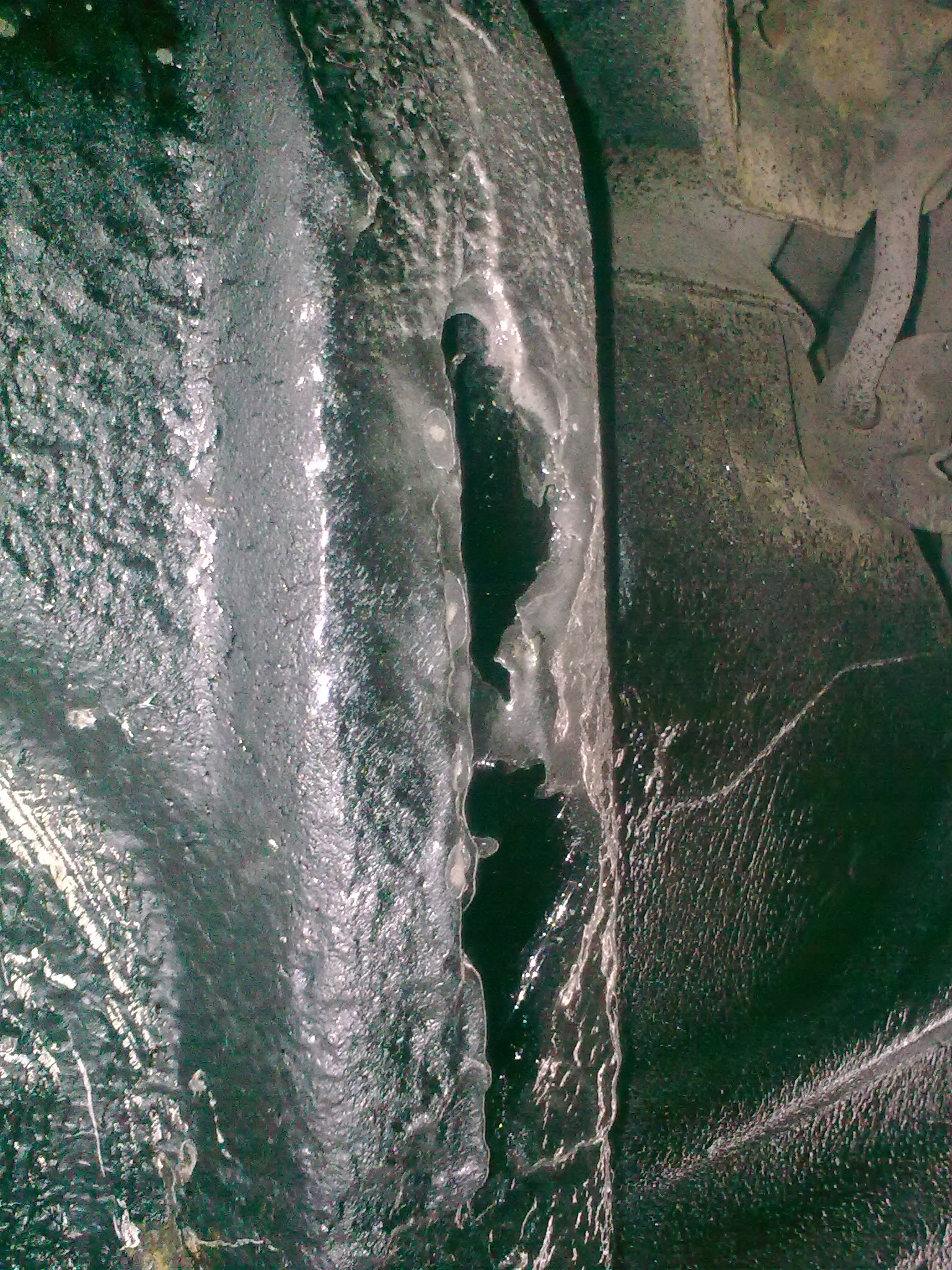

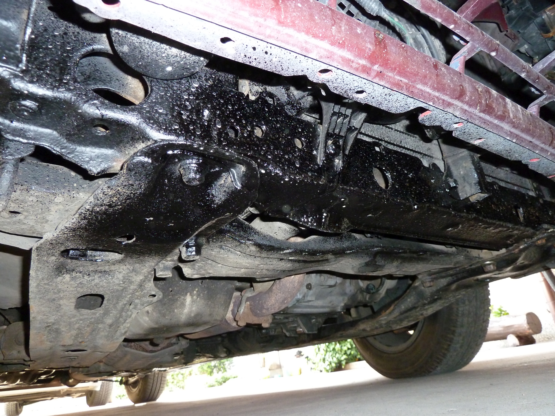

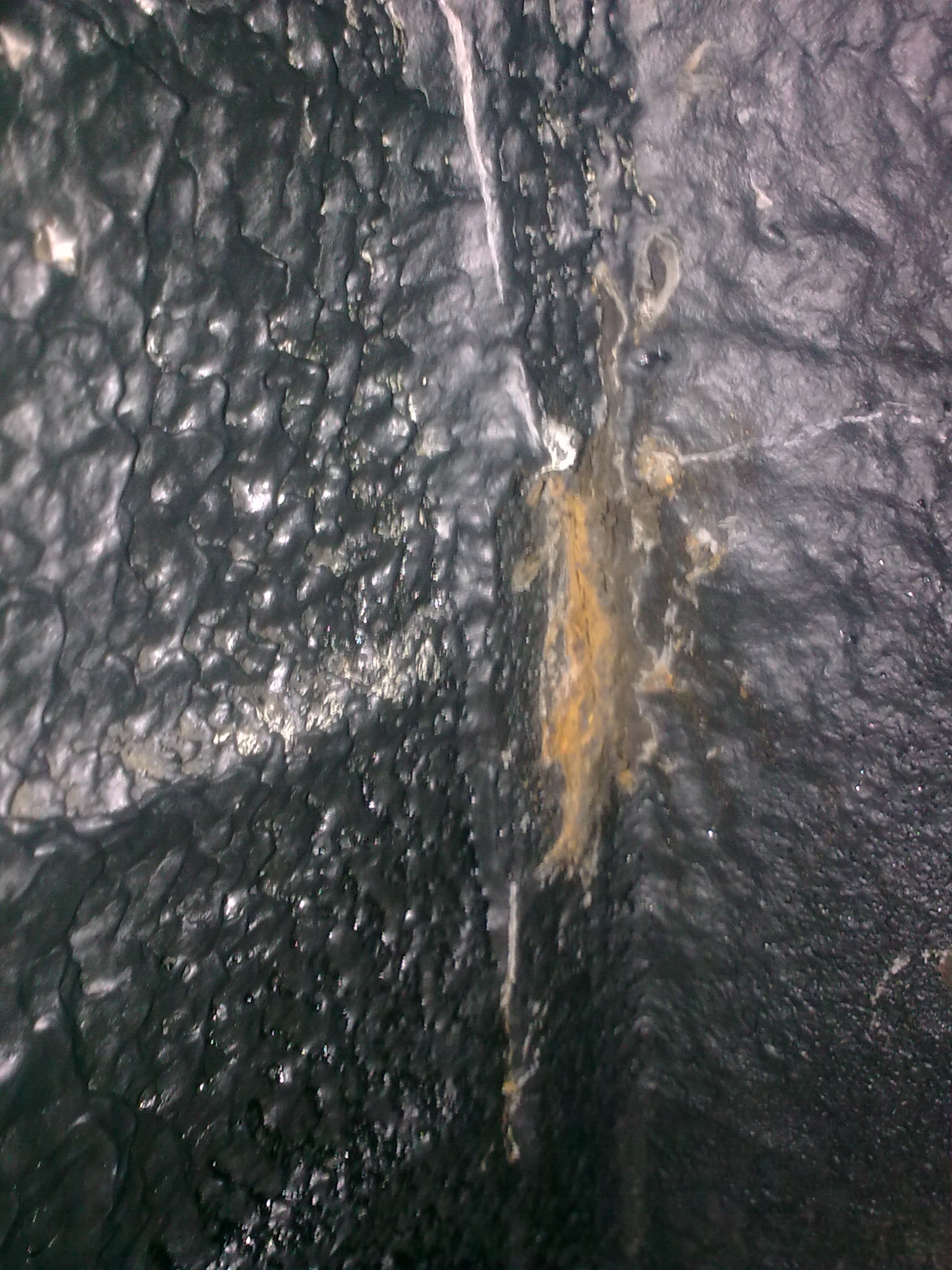

Postprzez Szyna » 27 maja 2015, 18:40

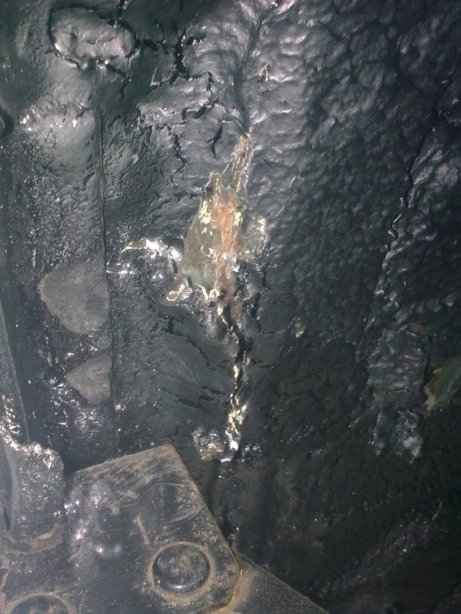

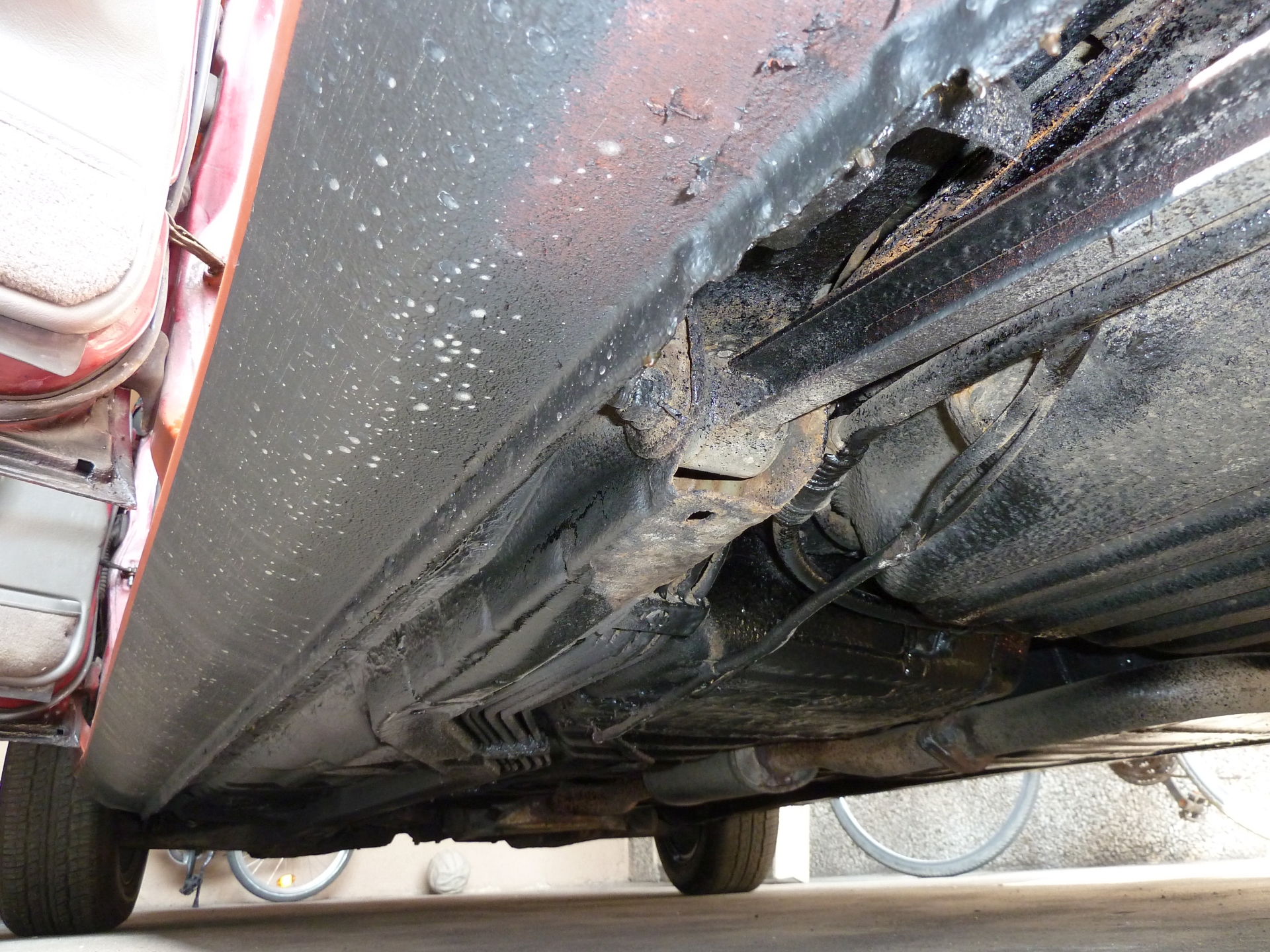

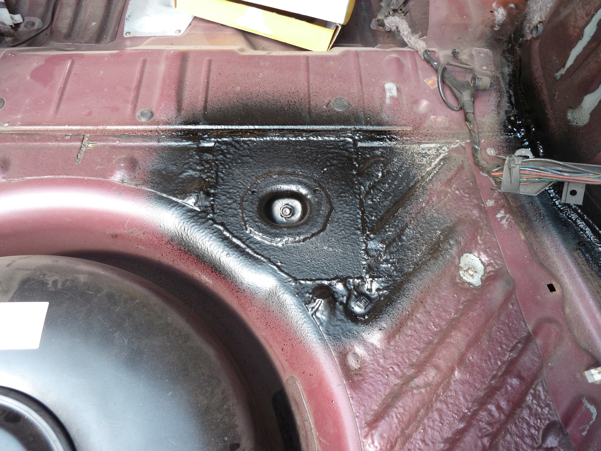

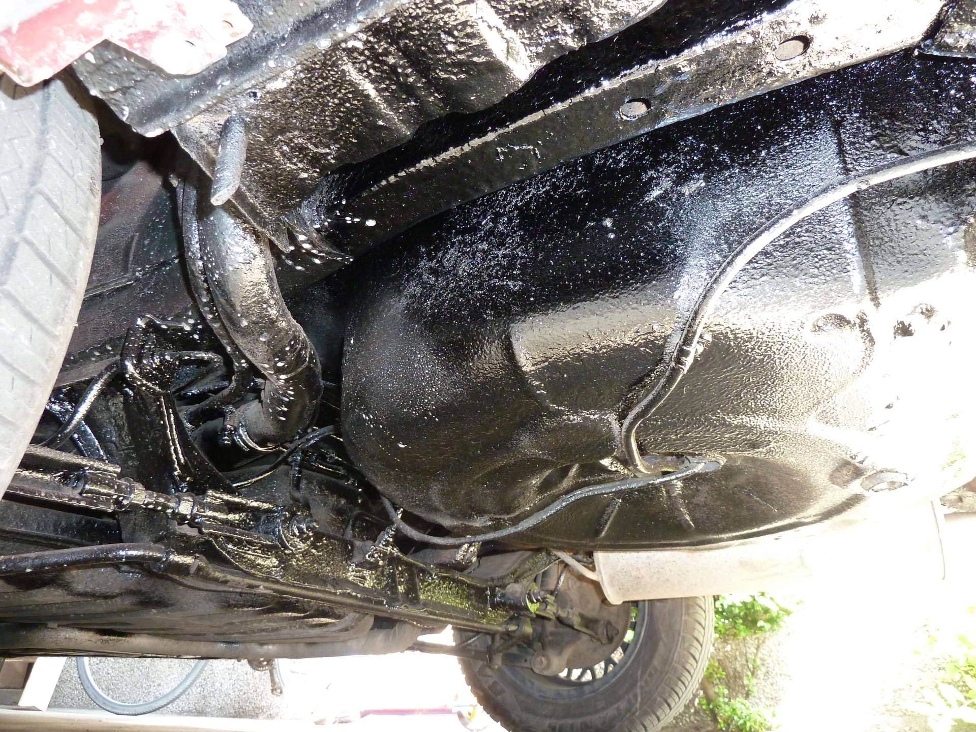

Parodii ciąg dalszy. Wziąłem się ostro za przegląd podwozia oto co wyszło:
Stara odstająca blacha i bąble po starej konserwacji. Podobno było wszystko oczyszczone <lol>
A taka ładna dziurę w podłożnicy mi zostawili, a prosiłem ich żeby zaspawali.
O tym że przy okazji zakonserwowali mi rurę wydechowa to już nie wspomnę, pewnie nie mieli szmat.
Znalazło by się jeszcze kilka miejsc gdzie w ogóle konserwacja nie dotarła.
Teraz to już się zaczynam zastanawiać czy to nowe sprzęgło które dostali ode mnie zostało faktycznie wymienione. Wszystkie stare części dostałem z powrotem wiec jest szansa <rotfl>

Postprzez Payorez » 27 maja 2015, 19:38
Szyna... komuś Ty to dał do zrobienia.. ;o
Od: 17 mar 2013, 18:30
Posty: 530 (4/2)
Auto: – Mazda 626 Coupe 1987 2.2Turbo
– BMW E39 3.0d
Postprzez Majk500 » 27 maja 2015, 21:00
MA-SA-KRA!!!!!! <wow> <wow> <wow> :| Nie odpuszczaj, walcz z nimi!!
Powinni pokryć koszty poprawek po nich i na prawdę profesjonalnej naprawy blacharskiej...
Od: 23 paź 2011, 22:18
Posty: 950 (1/11)
Auto: LS400 –>1UZ-FE
MX-6 GD-> F2T
Postprzez MrShaleck » 27 maja 2015, 22:24
G...zrobili.
Objechali szczotką drucianą to tu to tam, napierdzielili baranka i nara. Nic więcej tam nie masz podziałane z rdzą...
