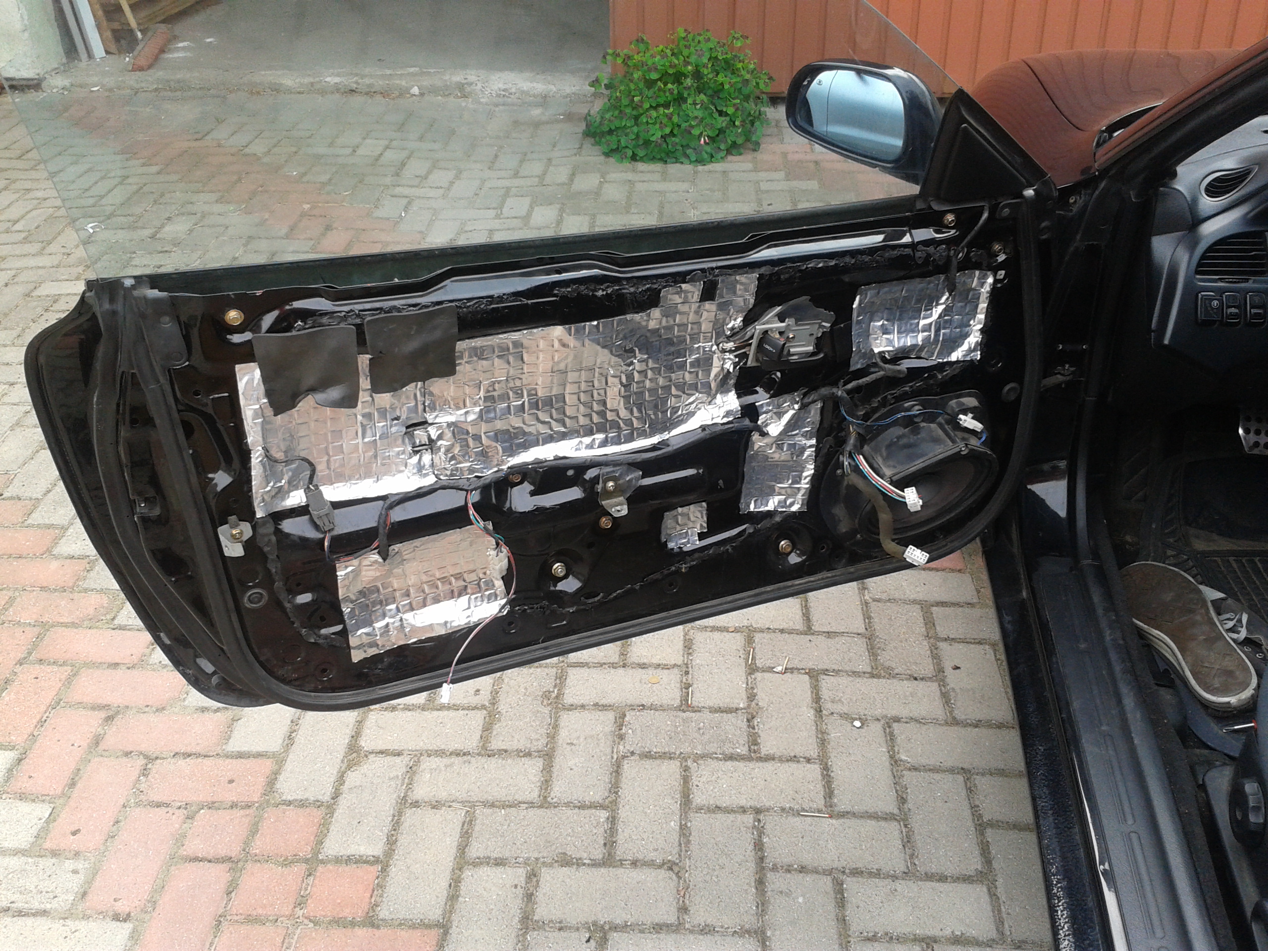

przód na oponach Continental 215/45 zaś tył Ventus. Przyszło jeszcze trochę gratów i wziąłem się do pracy aktualnie udało mi się wygłuszyć drzwi matami bitumicznymi z aluminium (2mm) póki co zasłoniłem wszystkie otwory w drzwiach by zbytnio nie obciążać zawiasów ,

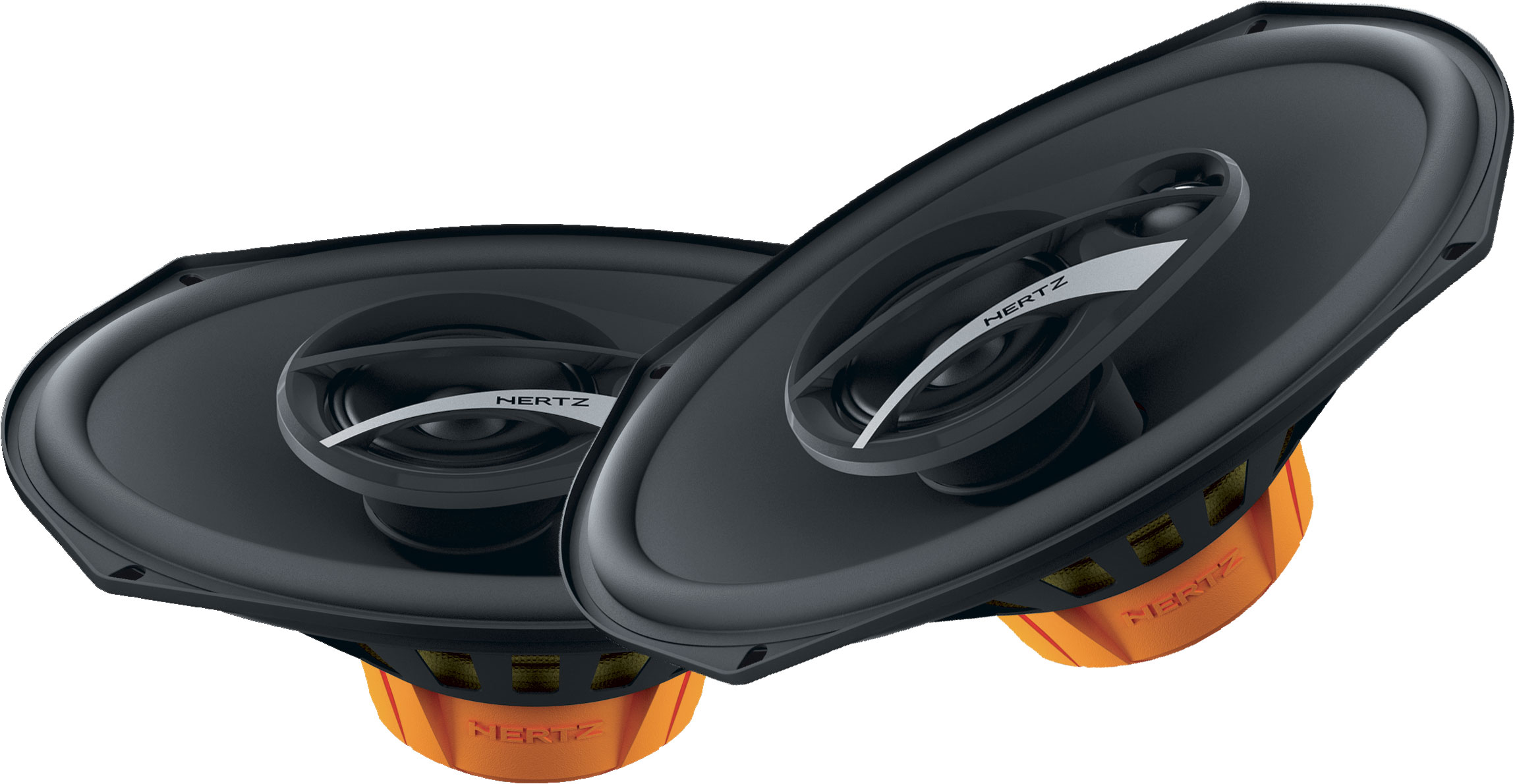

co myślicie ? Na tył wskoczyły głośniki Hertz DCX690.3

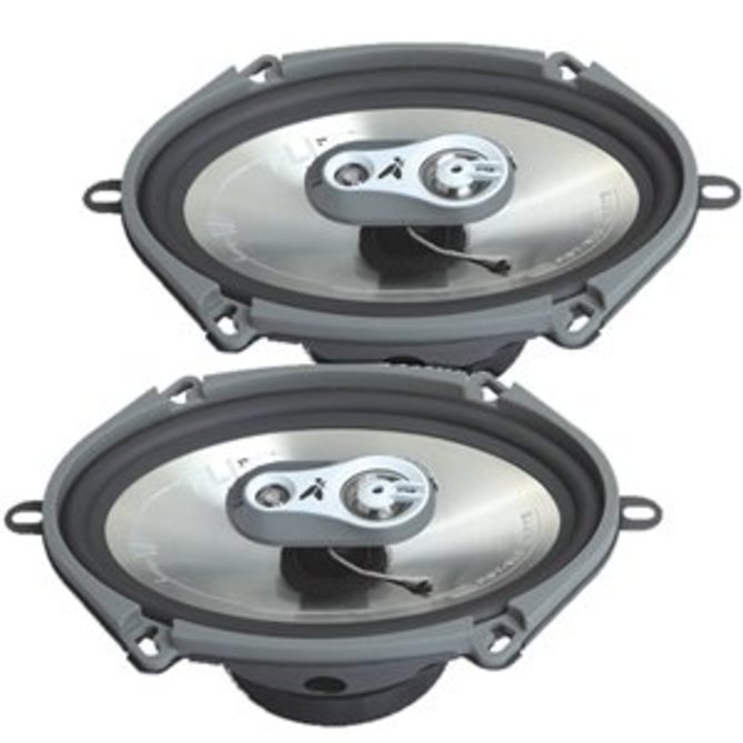

na przód trafią FLI Integrator
i tu pytanie do was odnośnie postawienia tego na jakimś wzmacniaczu ( bez sobwofera) co moglibyście polecic , oraz pytanie odnośnie tweeterów ponieważ Fli Integrator to głośniki trójdrożne ale zastanawiam sie jeszcze nad montażem tweeterów w lusterkach (co polecacie Crunch , JBL czy Vibe ?) Dzisiaj w końcu udało sie wystartować z klimą i wszystko o dziwo ruszyło i działa , tylko czy przy niższych obrotach normalne są jakieś trzaski w kompresorze ? Póki co uważam że to może wina elektrosprzegłą które się zastało ( czy to ustąpi z czasem czy kompresor do wywalenia ). Mylę się? W najbliższym czasie zapewne wskoczy do środka długo oczekiwana skóra . I nowy tłumik końcowy może ma ktoś coś godnego zainteresowania na zbyciu ?

Co do wygluszania, fajnie ze sie wziales za to, ale jesli juz poprawiasz audio, to zamontuj odseparowany zestaw 165mm na przod, zasil to wzmakiem a tyl zostaw fabryczny na poczatek, ew to co juz kupiles. Jesli w drzwiach bedzie trzeszczec od drgan, to zamotuj jeszcze pianke pod tapicerke. Co do firm ktore podales, jbl to juz marne wyroby obecnie, a pozostale to taka alternatywa typowych glosikow no name. Poczytaj forum Strefa Car audio, znajdziesz cos niedrogiego a lepszego niz to cos.

Dominator dzięki za rade
a kompresor już jakby się uspokaja coraz rzadziej go słychać , a odnośnie wzmacniacza jest coś godnego polecenia do 400 zł ? Czy do tej granicy pieniężnej to wszystko jedna bajka ?

Co do wzmacniaczy to polecam firme Rodek. Fajne klocki za dobra cene. Mozesz tez poszukac jakies starsze Dls, Rockforda F., cos ze starszych Kenwoodow, amerykanskie emphase,earthquake. Cos jeszcze by sie znalazlo. Jbl wersja Gt i jeszcze cos bylo w obudowach z pleksi, nie pamietam..
Jak kolega wyżej pisze – wkładaj zestaw odseparowany. Ja postawiłem na Powerbass S6C i jestem bardzo zadowolony. Wzmacniacz do 400 zł kupiłbym używany – starszy, ale dobry jakościowo.
