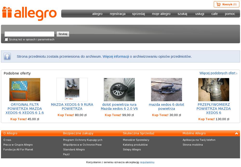

Postprzez sylwo » 19 gru 2011, 21:14
Heh nie przyszło mi do głowy szukać w filtrach <lol>
to co znalazłem http://moto.allegro.pl/show_item.php?it ... d00be2ff62
Wygląda porządnie ale za te pieniądze bał bym się ryzykować. już lepiej dorzucić 100 pln i mieć nówkę...

Postprzez Radex » 19 gru 2011, 21:29
nie kupuj na necie przed dokladnym obejrzeniem! moze sie okazac ze są pęknięte od spodu...
