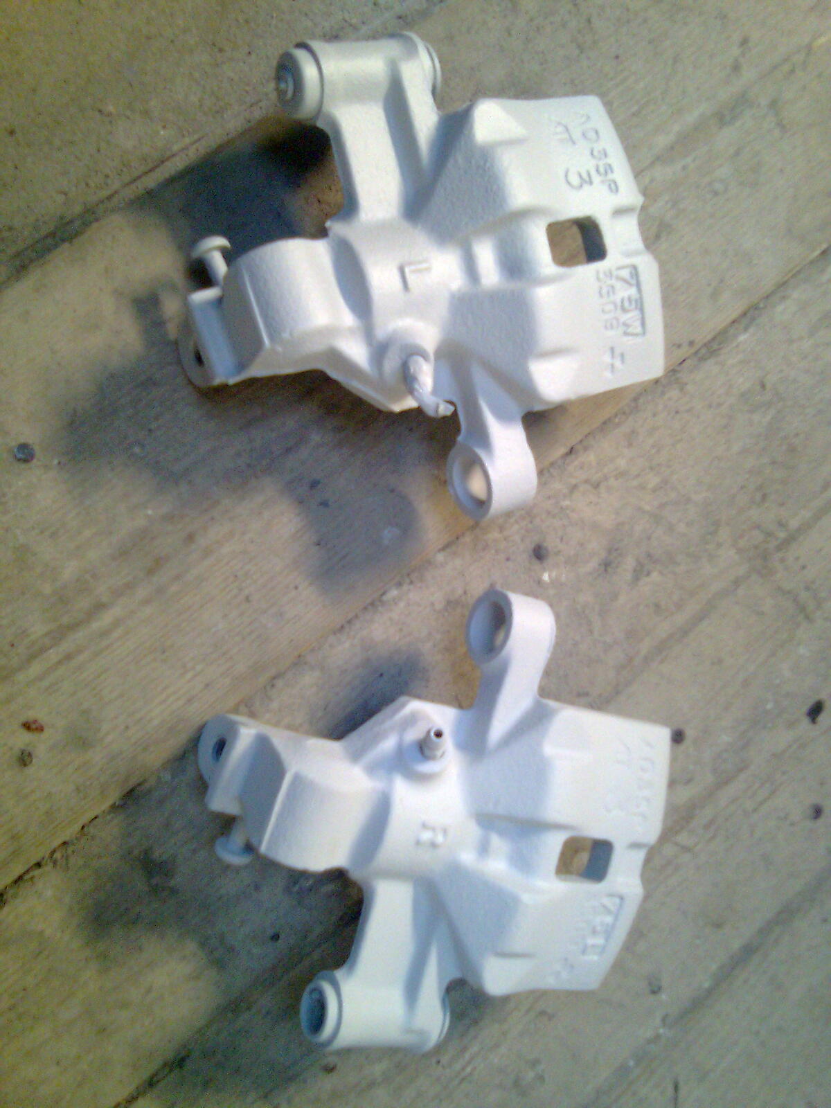

Ciekawi mnie czy pasowały by do twojej Mazdeczki zaciski z Mazdy6?
Z przodu można by coś pokombinować , ale z tyłu nie da rady tarcz zmienić na większe bo w GD są tarczo-piasty ( łożysko wprasowywane w tarczę ) za to pasują zaciski z GF do tyłu mają większy tłoczek i łatwiej dostępne :D leżą już wypiaskowane pomalowane podkładem i czekają na swapa ;)

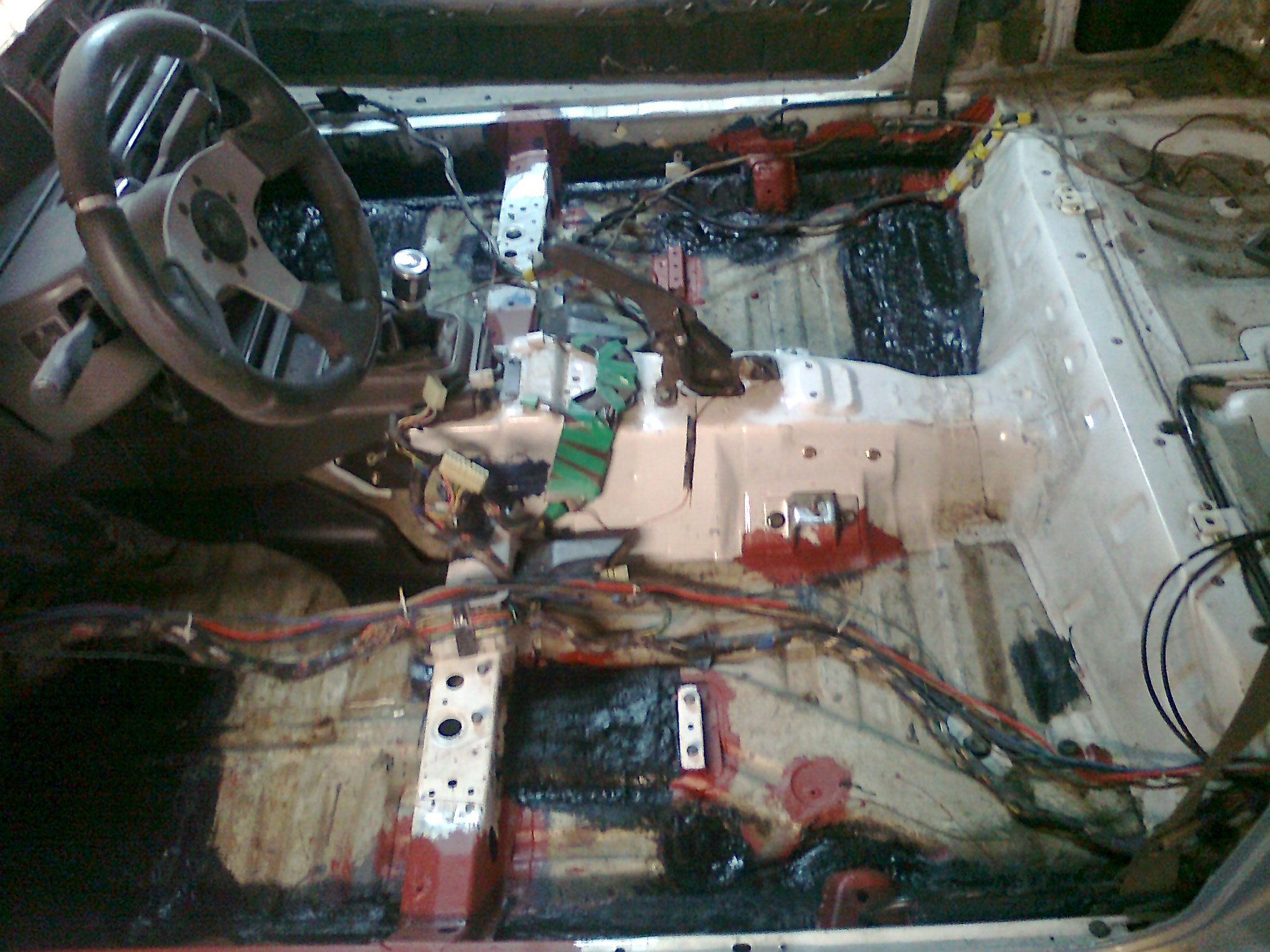

Postprzez max » 27 wrz 2010, 19:31
Dzisiaj kolejne spawanko ;))

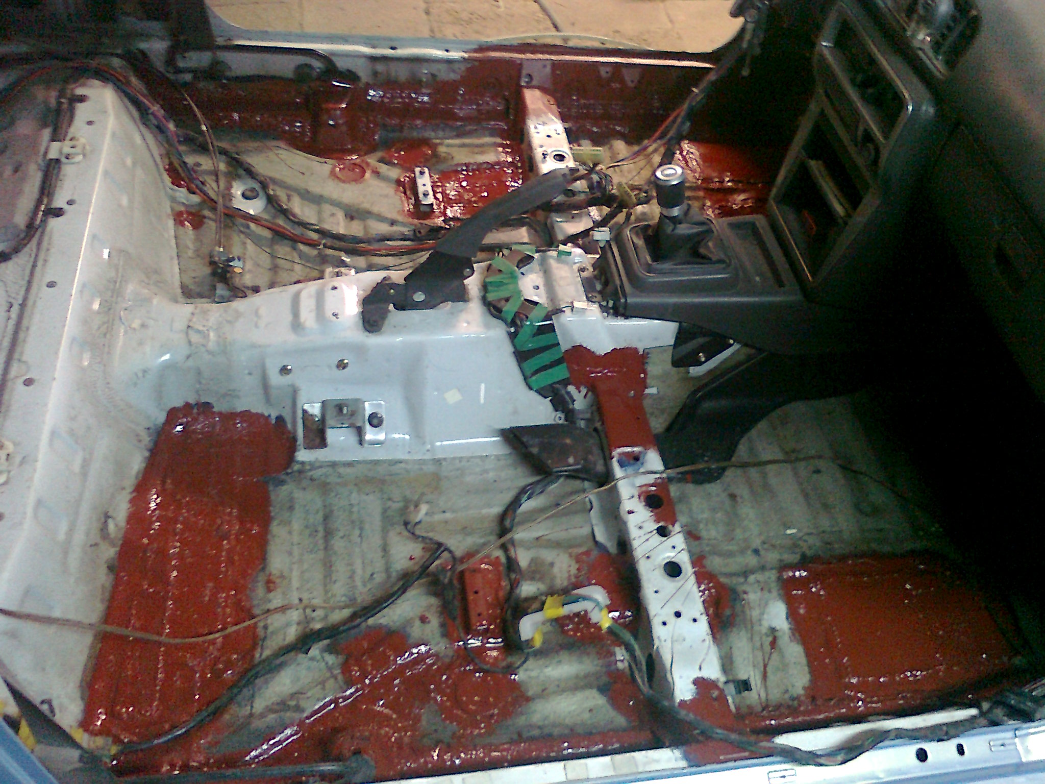

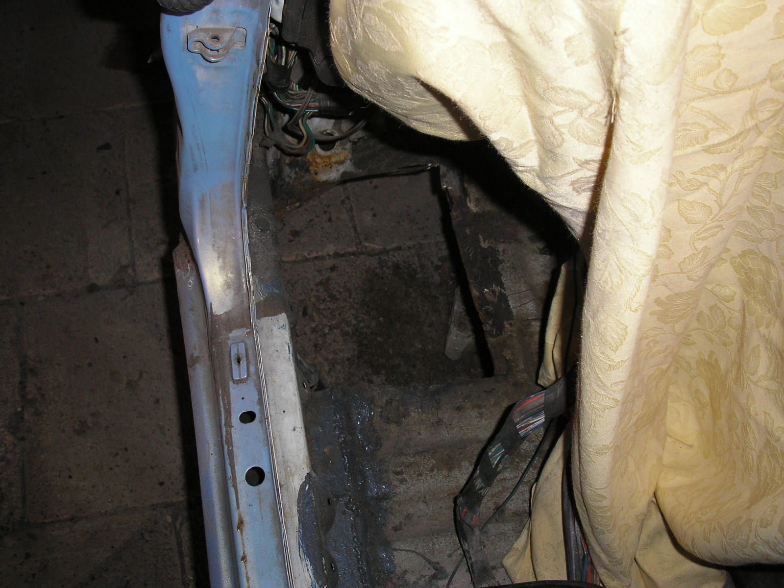

Postprzez max » 7 paź 2010, 19:17
Nareszcie skończyłem podłogę i próg z lewej strony <faja> zostało kawałek bagażnika nad zbiornikiem tam gdzie akurat jest mocowanie jego i fartuch z przodu pod błotnikiem :(

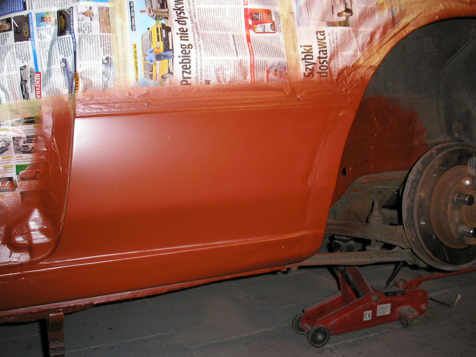

Postprzez max » 17 paź 2010, 14:18
Perkot napisał(a):Ta Maszyna jest nie do zdarcia .. mam ten model .. fakt koroduje mi i niezle ..
Mi też troszkę koroduje ale walczę <faja>
No i przód skończony ;)
Było tak :|
Jest tak
I mazda w podkładzie , można szykować do malowania
