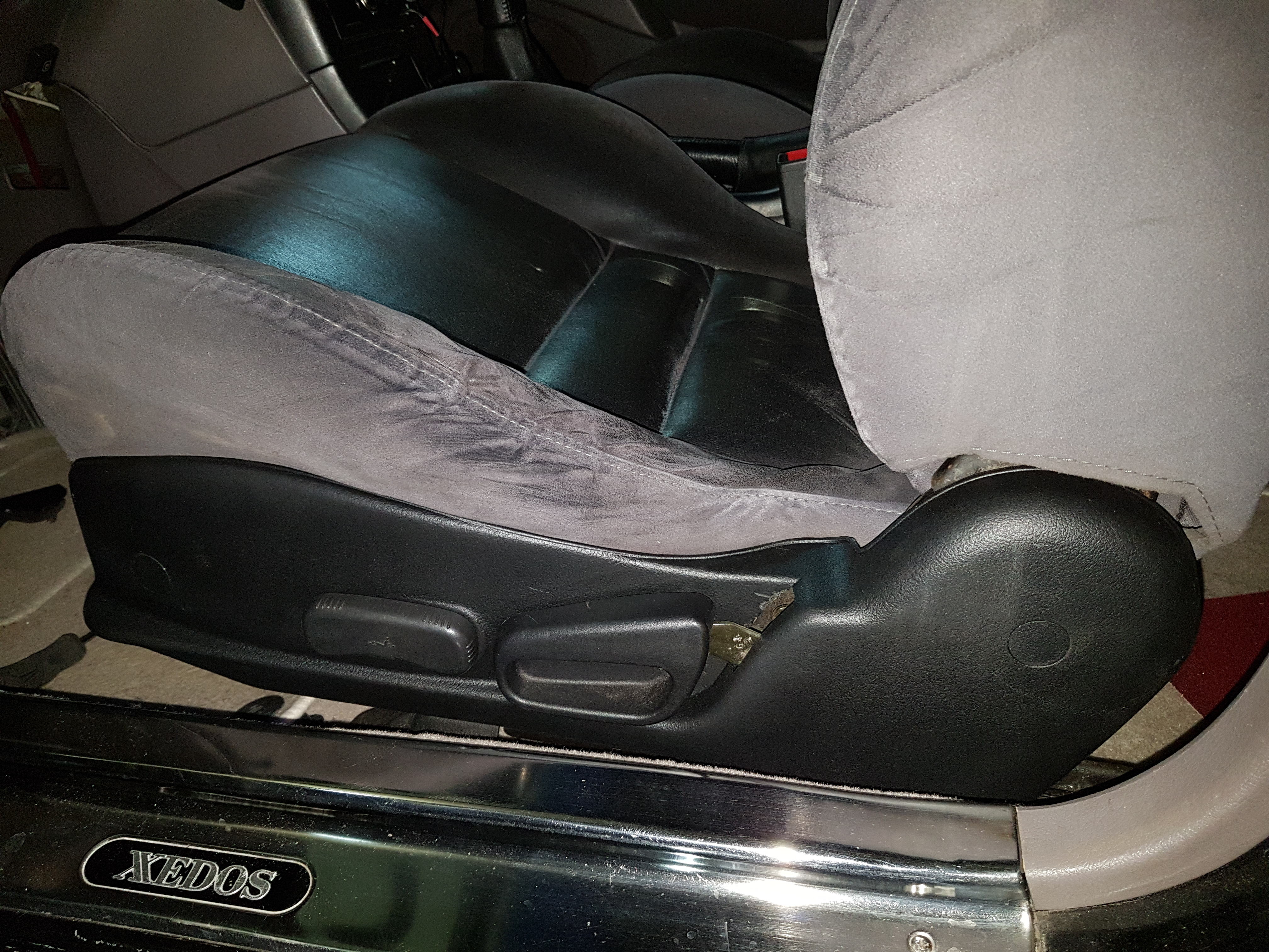

Przy okazji zamieniliśmy kilka słów, kilka fantów (w tym rameczki klubowe za które bardzo dziękuję!) i tak oto stałem się właścicielem fotela elektrycznego, który był już w drodze na śmietnik
Pomimo, że używa się tego bajeru bardzo sporadycznie, to cieszy jak mało co. Doświadczyłem tego na własnej

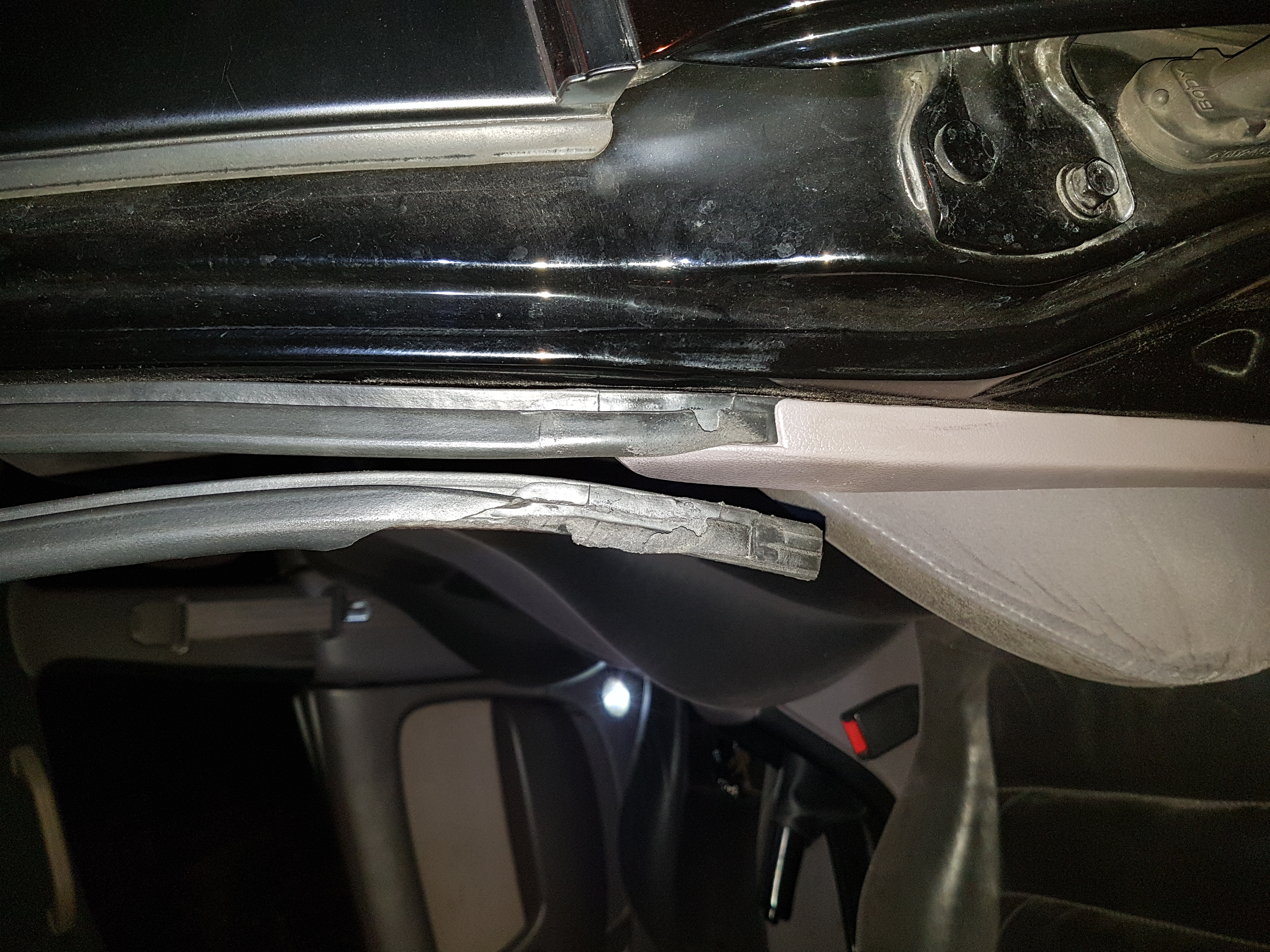

aczkolwiek jeżdżę sobie na zwykłych żarówkach i nie jest wcale źle (reflektory regenerowałem rok temu). Wczoraj wrzuciłem na auto koła zimowe jako, że temperatura już coraz niższa. Przy okazji odmalowałem jeszcze plastik fotela elektrycznego oraz zrobiłem wreszcie podświetlenie panelu sterowania szybami (trochę jest zabawy ale idzie ogarnąć). Jakiś czas temu wleciała uszczelka wewnętrzna od strony kierowcy w bardzo dobrym stanie i cieszy oko oraz spełnia swoją funkcję.

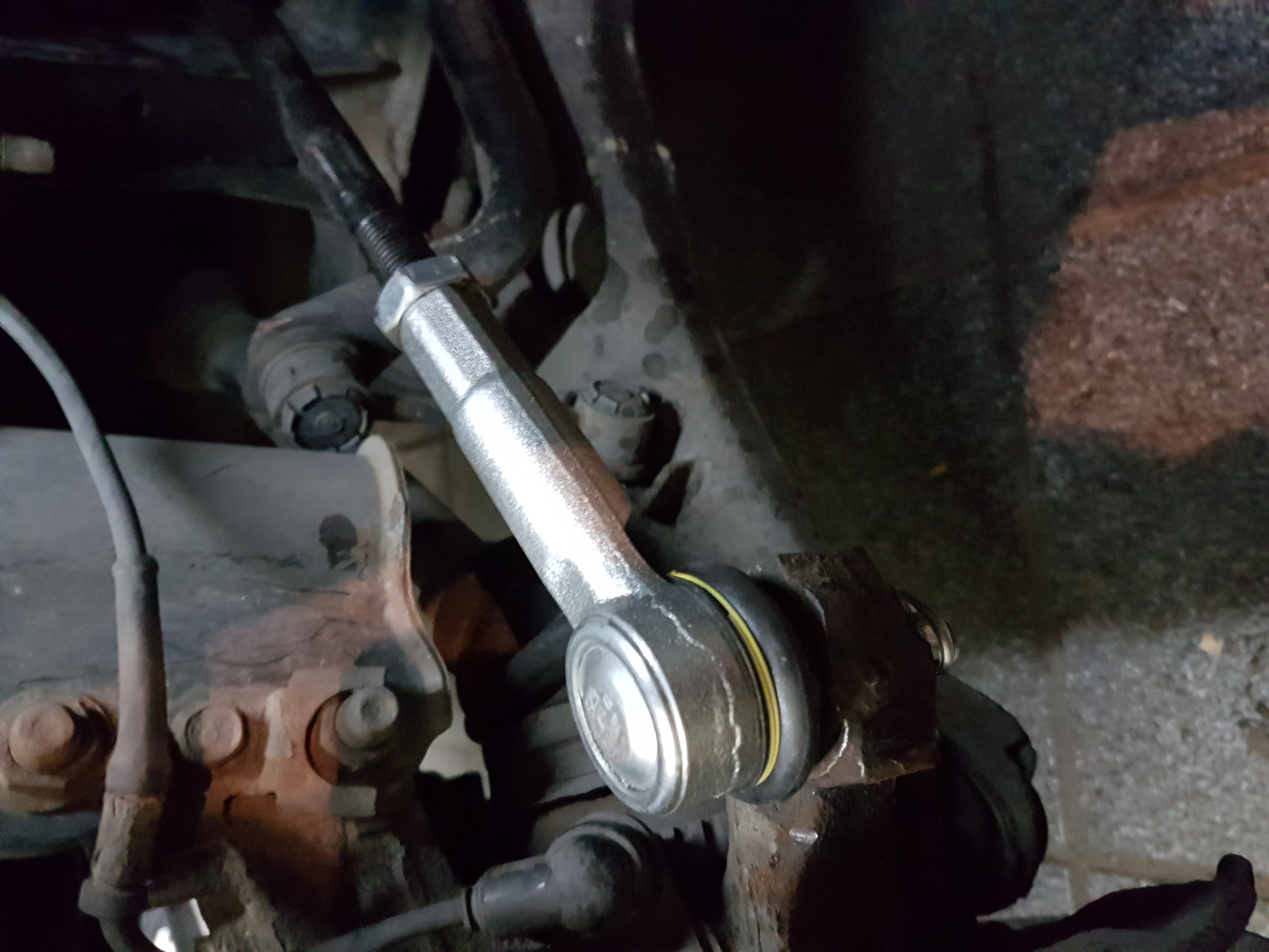

stwierdziłem, że napiszę posta. Pogoda jest super, wiosna prawie już przyszła ale obecne wydarzenia w kraju i na świecie jednak nakazują nam pozostać w domu. Aby umilić Wam ten bardzo smutny czas przekażę co tam słychać u Madzi.Po kilku wymianach jakie niedawno miały miejsce musiałem podjechać do mechanika aby ogarnąć piszczące paski (wstyd, żenada, hańba przed sąsiadami podczas porannego odpalania auta
) oraz wciąż nie dawało mi spokoju stukanie gdzieś z przodu z lewej strony pomimo wymiany tulei wahacza, którą podejrzewałem. Przy okazji znaleźliśmy też luzy na końcówce drążka więc do wymiany poszła owa końcówka oraz drążek i osłona. Co owa wymiana dała? Na pewno muszę powiedzieć, że zmniejszyły się drgania na kierownicy przy większych prędkościach z którymi nauczyłem się już żyć. Kiedy wlecą koła letnie przejadę się na zbieżność i mam nadzieję, że po jej ustawieniu ustaną one do zera.
Niestety ale wciąż nie znalazłem przyczyny stukania.
W zawieszeniu teoretycznie nie ma luzów, podejrzewamy za to z Setritusem jeszcze prawdodpobnie wyrobione gniazdo sworznia w zwrotnicy.

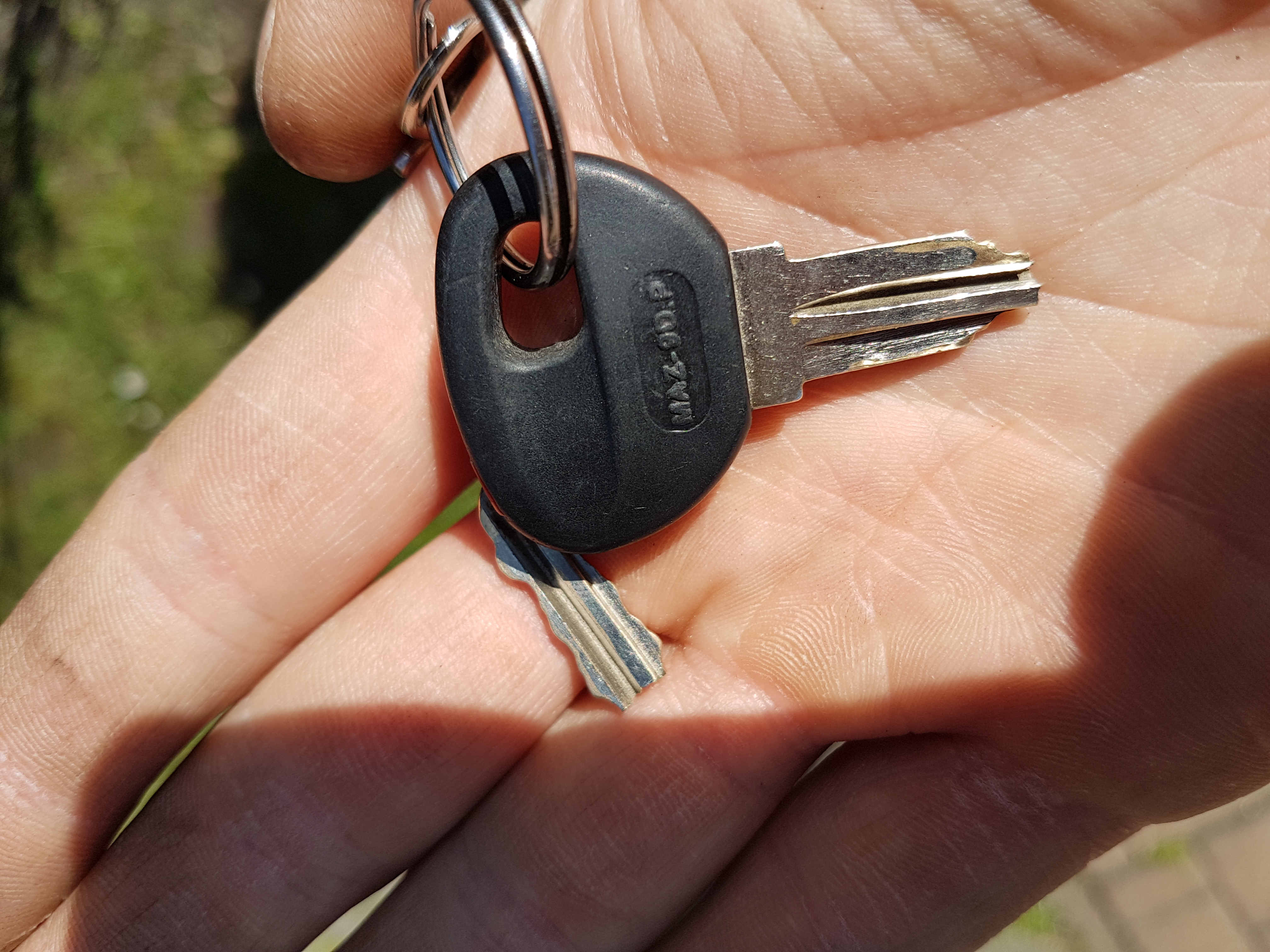

Tutaj jeszcze taki fu*k up sprzed wczoraj
złamany z mojej głupoty. Na szczęście miałem zapasowy więc wystarczyło przełożyć pestkę.Jak już sytuacja się ustabilizuje to chciałbym zafundować jej jakieś porządne mycie, dekontaminację, glinkowanie, polerkę i woskowanie ale na razie można tylko pomarzyć
