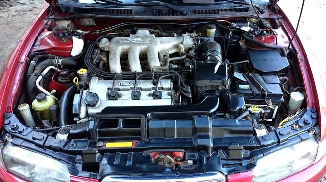

Postprzez jurand » 16 lis 2017, 00:09
Trochę ogarnąłem pod maską bo już nawet wstyd przed kolegami na zaprzyjaźnionym warsztacie był <zawstydzony>
Teraz trochę mniej.
Na wyjściowo na wiosnę!

Postprzez risto77 » 16 lis 2017, 16:58
Jeszce tylko pokrywę w kolor, kolektor doczyścić i będzie miodzio. Bo plastiki wyPLAKowane aż tutaj czuć <spoko>

Postprzez jurand » 16 lis 2017, 20:44
Po umyciu (gąbką) potraktowałem to resztką środka do zewnętrznych plastików z dziurawej starej puszki (gaz uciekł) za pomocą gąbeczki i potem musiałem docierać bo szmajzy się porobiły.
Ale w sumie coś w ten deseń ;) Też na jakimś silikonie! Roboty było!
Potem jeszcze doprowadziłem bardziej kolektor i pokrywę pędzelkiem za pomocą tego samego środka bo fajnie czarny bałagan w kątach rozpuszczał i potem znów pędzelkowanie benzyną ekstrakcyjną.
Cała gwardia kierowców z firmy się najechała, pytali jak tam moje tytanowe części się mają (dawno się nie widzieliśmy) no i takie Polaków (i Ukraińców) rozmowy.
Ciemno się w końcu zrobiło to już fot nie robiłem.

Postprzez Diabolo Madzioro » 18 lis 2017, 23:23
noo ładnie dopieściłeś pod maską! No i lakierek tez miodzio!

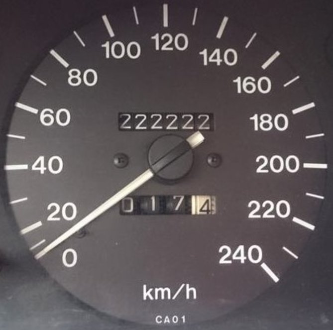

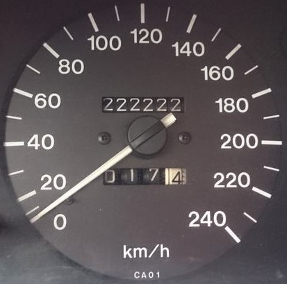

Postprzez jurand » 21 gru 2017, 10:27
Taka sytuacja:
Tylko to konto jako jedyne się powiększa... <płacze>

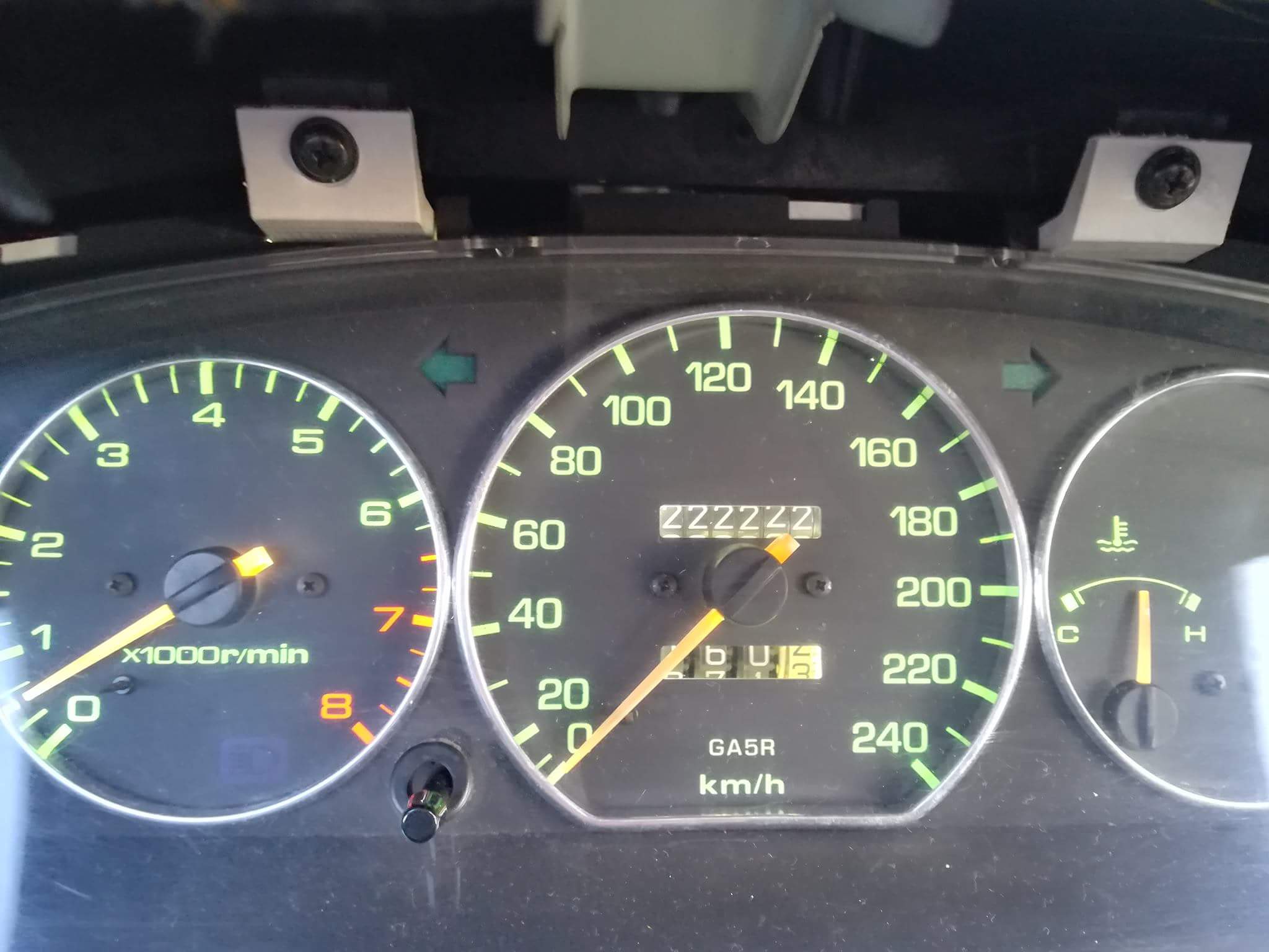

Postprzez jurand » 21 gru 2017, 21:58
Gandol napisał(a):Jak ja bym chciał mieć tak ładnie pod maską...
To z wierzchu. No może tam trochę łapę wsadzałem. Gorąca woda, płyn do naczyń, gąbka szmatki, dziurawa puszka środka do zderzaków, benzyna ekstrakcyjna. Do godzinki roboty ;)
A co do stanu licznika wstawiłem też do odpowiedniego działu. Komuś tam wyskoczyły same dwójki i również na dziennym (nawet po przecinku!) :>
