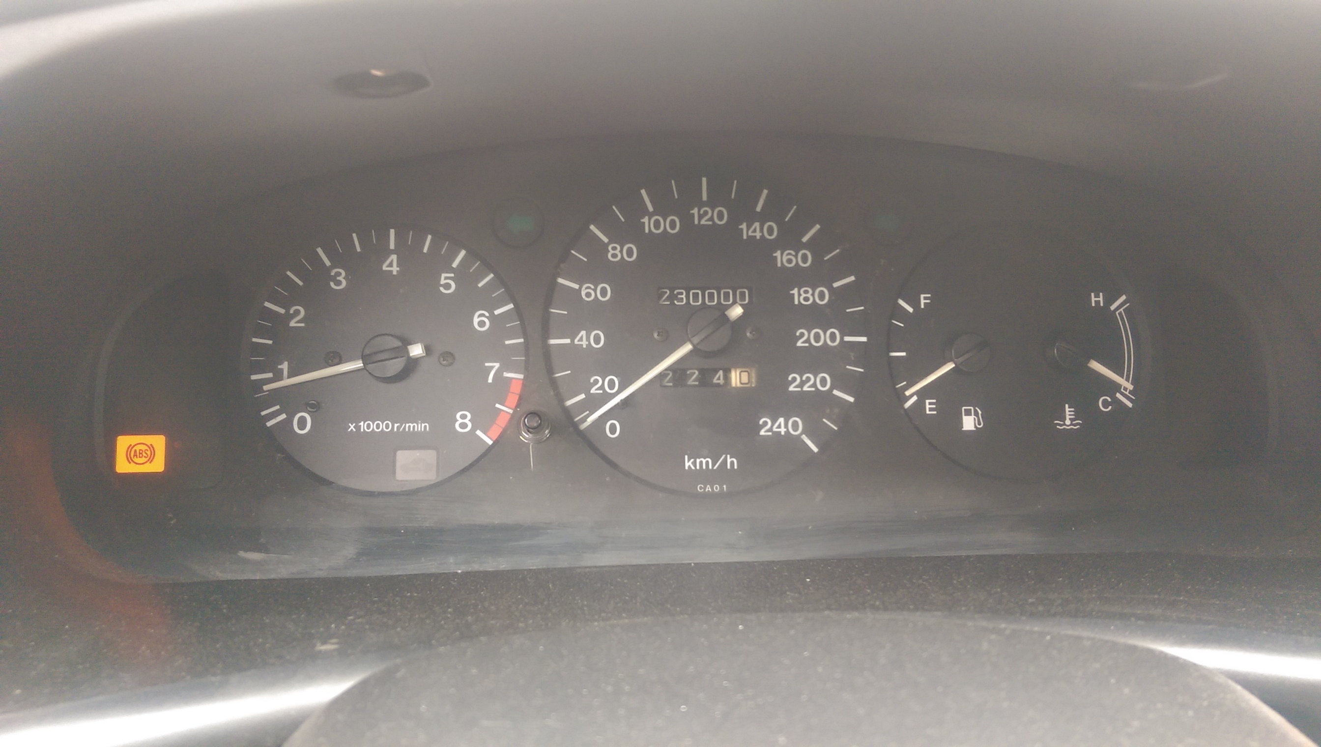

Dawno nic nie pisałem, a że mała rocznica się zdarzyła to trzeba coś naskrobać.
Odnośnie klekotu – stopki w przedniej głowicy zostały pozakładane w innej kolejności przez co nie było odpowiedniego smarowania – teraz jest już dużo ciszej – został już tylko jeden lub dwa popychacze.
Po ustawieniu zapłonu (niestety nie do końca – ponieważ skacze od 10 do 13) auto jedzie trochę lepiej- ale żeby odpalić trzeba się trochę nakręcić, szczególnie gdy jest zimny.
Powoli zaczynam mieć dość tego samochodu... na szczęście robi się już coraz cieplej więc na rowerze można jeździć :)

Postprzez rafał88 » 1 maja 2015, 15:32
Na takiej ilosci paliwa nie dziwie sie ,ze ciezko pali :P
Kazdy ma dosc a i tak kazzdy dlubie i reanimuje ;)
Postprzez Adventure184 » 2 maja 2015, 07:49
arafal21 napisał(a):Na takiej ilosci paliwa nie dziwie sie ,ze ciezko pali :P
To nie przez to, Mazdalena była świeżo po tankowaniu za 20 zł :)

Postprzez Adventure184 » 28 wrz 2015, 19:58
Jeździ, ale faktycznie ostatnio zaniedbałem zarówno temat jak i xeda, w międzyczasie tylne zaciski poszły do regeneracji, i wymieniłem czujnik ABS – a po za tym bez większych zmian.

Postprzez DamianoV6 » 30 wrz 2015, 20:48
jak czujniki ABS skąd brałeś i ile za szt.?

Postprzez Adventure184 » 3 paź 2015, 19:23
DamianoV6 napisał(a):jak czujniki ABS skąd brałeś i ile za szt.?
Od Daniela brałem, i do dziś nie wiem po ile za sztukę bo mi nie wycenił :)
Z doświadczenia – lepiej oryginalny używany niż nowy – no name.

Postprzez DamianoV6 » 4 paź 2015, 02:17
nowy 20 zł... to nie pieniądze w 2-gim xedzie wymieniłem i juz 3 rok się 3ma ;]

Postprzez lukkil » 4 paź 2015, 18:31
podaj jakeś źródło bo jak ja szukałem to ok 80zł nowy
włożyłem używkę za 20zł i jest OK
