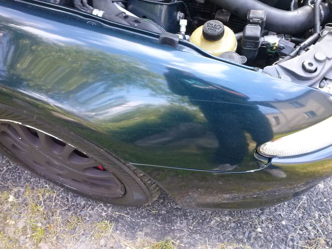

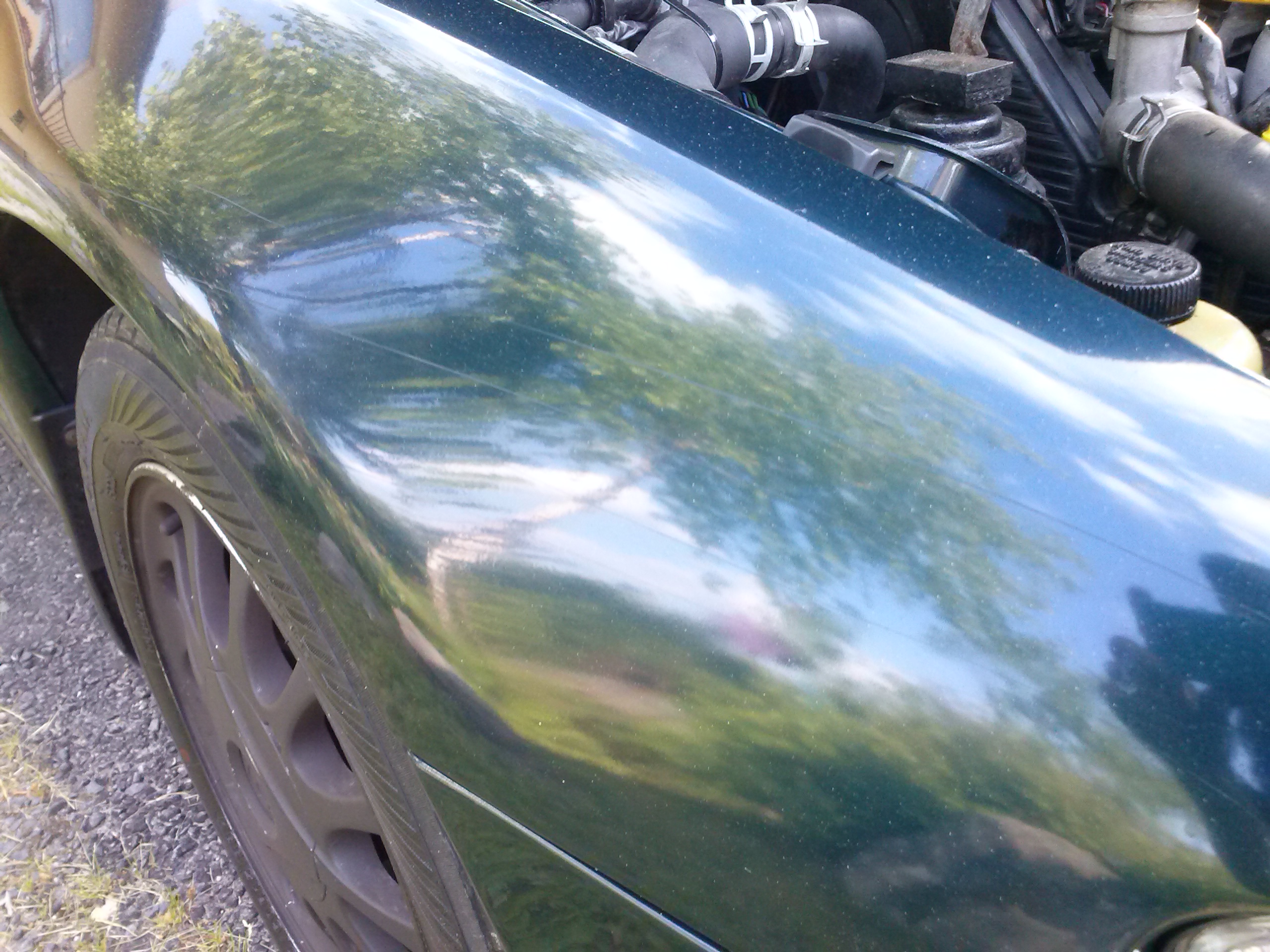

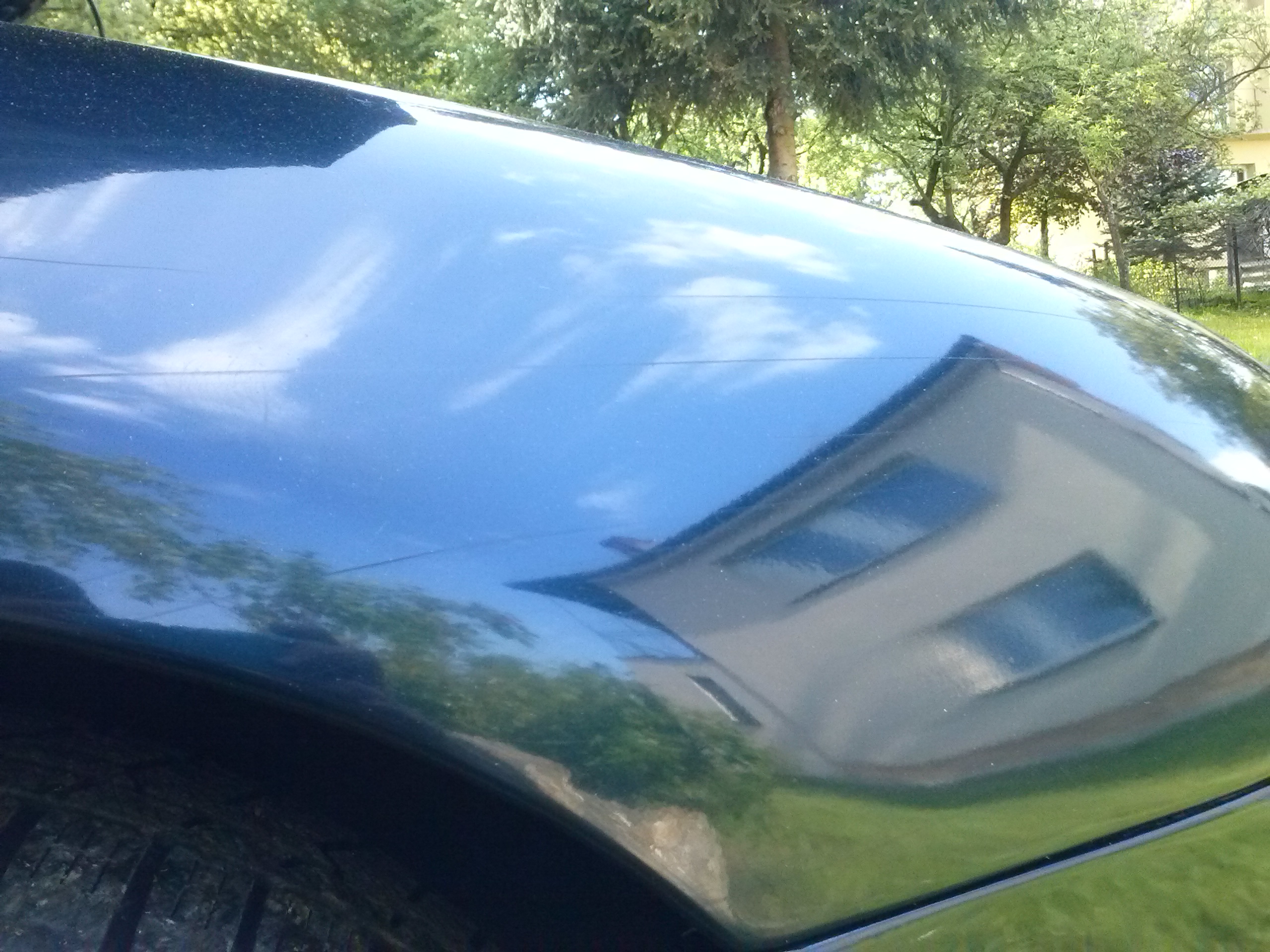

Jakaś kur.. przerysowała mi błotnik <płacze>

a co do blotnika przedniego to mi ktos zrobil delikatnie po calej dlugosci tez z tej samej strony
jak bym dorwal goscia to Policja nie pomoże zajeb..... na smierc

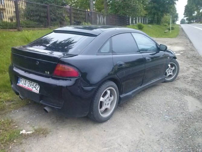

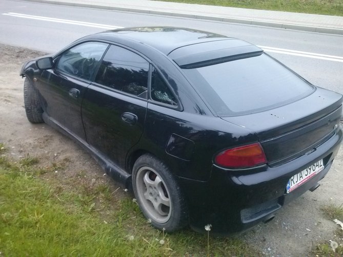

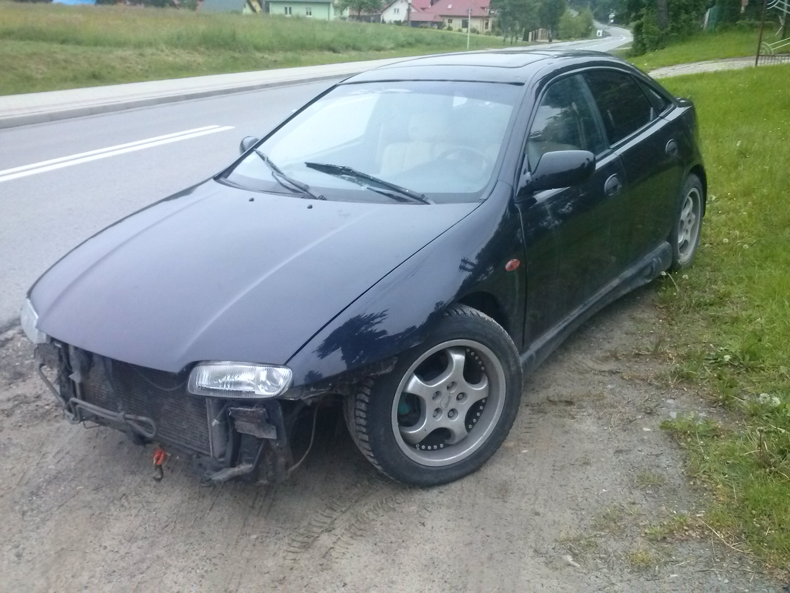

Postprzez Pasiu1291 » 24 maja 2015, 17:30
Coś mnie dzisiaj wzięło i kupiłem sobie Mazde z 2.5 pod maską <glupek2>
