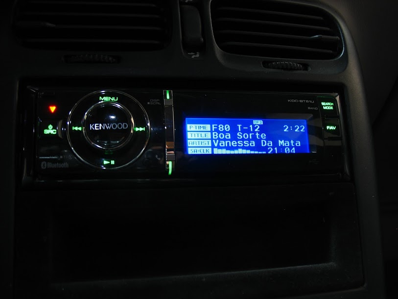

Nowy grat :D
Wczoraj przesiedziałem 3 godziny w aucie żeby podłączyć poustawiać wszystko i się nacieszyć. Sprzęt wart swojej ceny :) chociaż kilku rzeczy nie ogarniam.
Nie mogę połączyć BT z telefonem.
Antena się nie chowa przy włączonym USB.

Postprzez ptaszek775 » 6 lut 2014, 17:45
Antena sie wysowa przy właczniu radia i obojetnie co robisz na radio ona jest wysunieta bo dostaje prod stały z radia dopiero ja wył radio to sie chowa
jak chcesz to zrób na włacznik i jak przełaczysz na bt czy aux to przełacznikiem wył i schowa antene
z radia wychodzi ten niebieski przewod
ale przetnij za kostka od auta nie od radia bo po gwarancji!!! :)

Postprzez Crenshaw » 6 lut 2014, 17:57
też mam kenwooda i też nie obczajałem na początku BT. W radiu wybieram połącz z telefonem i wyskakuje "szukanie telefonu", wtedy musisz zacząć wyszukiwać włączonych urządzeń w telu, bo jak tego nie zrobisz to będziesz czekał i czekał :P
co do anteny to też mnie to spieniało na początku, ale zrobiłem tak jak mówi ptaszek i teraz jest git :P tak rzadko słucham radia, że mi to nie przeszkadza, że muszę wcisnąć przycisk żeby antena wyszła :D

Postprzez sylwo » 6 lut 2014, 18:17
A ja nie lubię rzeźby ;) we wcześniejszym radiu miałem w menu ustawienie umożliwiające chowanie anteny na wszystkich trybach poza Tunerem i zapewne tu też da się tak podłączyć albo gdzieś w ustawieniach jest ;)
Nigdzie nie mogę znaleźć polskiej instrukcji :|
Radio kupiłem używane wiec gwarancji nie ma. Nowe kosztuje około tysiaka <glupek2>
Dopisano 06 lut 2014 18:21:
Kenwood KDC-BT61U
znalazłem instrukcję od wyższego modelu ale bardzo podobnego <czarodziej>
link
Dopisano 06 lut 2014 19:22:
Crenshaw Twoja rada pomogła :D
Wcześniej urządzenia się "widziały" ale nie mogłem ich sparować. Póki co muzyki mogę słuchać z tel. ale z rozmową nie wyjdzie bo dźwięk mam tylko ze wzmacniacza (przez RCA).

Postprzez freezoneq » 6 lut 2014, 20:00
Ale głupoty piszecie. Wystarczy wpiąć się anteną (niebieski kabel) w przewód w kostce iso lub oddzielny, wychodzący z radia (zazwyczaj opisany ANT, barwa jak wspomniałem – niebieska, jak od anteny). Po zmianie źródła dźw antena schowa się samoczynnie + niektóre radia mają dodatkowo opcje sterowania nią. Zabieg o tyle dla niektórych skomplikowany, że trzeba lutować kable. Ew zacisnąć konektory i dać izolację.
