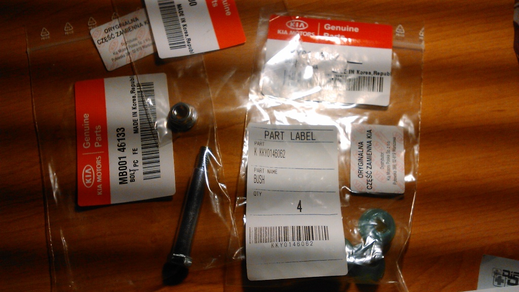

Postprzez lucky-luciano » 14 lut 2017, 19:09
Nareszcie coś się udało kupic ;) Zestaw naprawczy drążka zmiany biegów, OEM...Kia. Koszt? 17, 51 zł za komplet (4 tulejki z PU, śruba pod drążek i nakrętka). W sobotę wchodzę do kanału, wrzucę zdjęcia i potwierdzę, że wszystko pasuje.
A tutaj opisałem numery i skąd się wziął w ogóle pomysł na Kia – viewtopic.php?f=457&t=26071&start=180

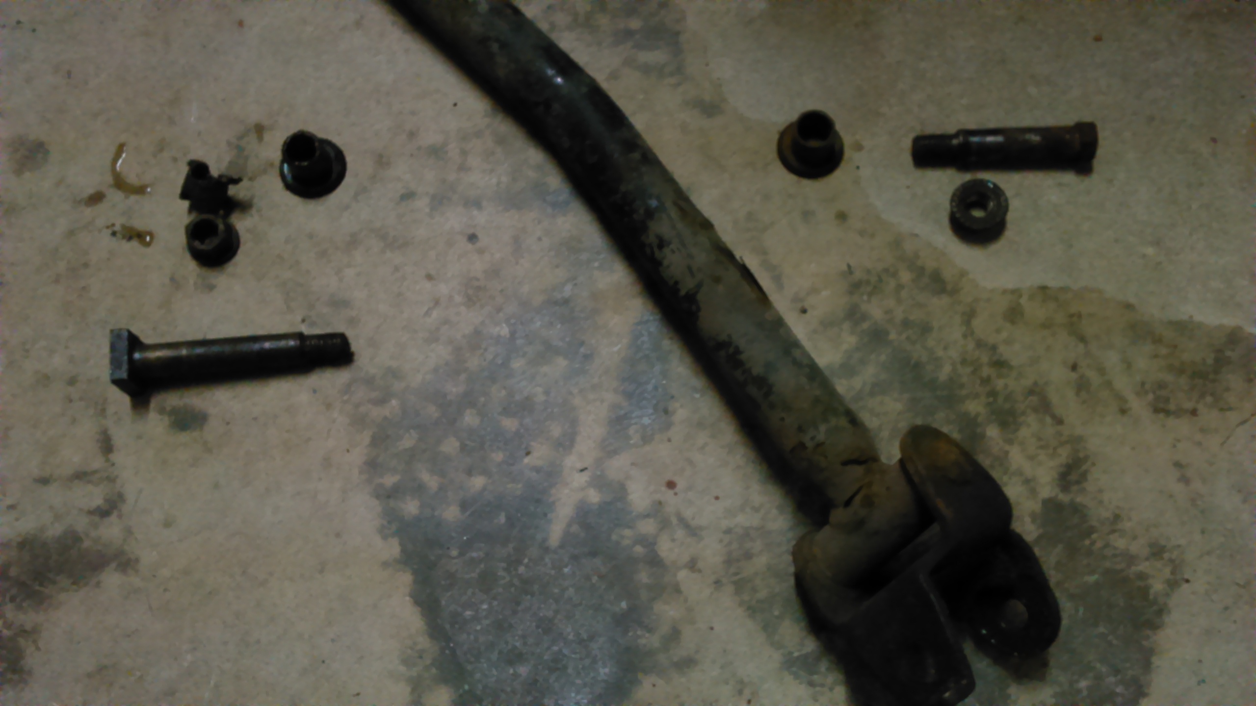

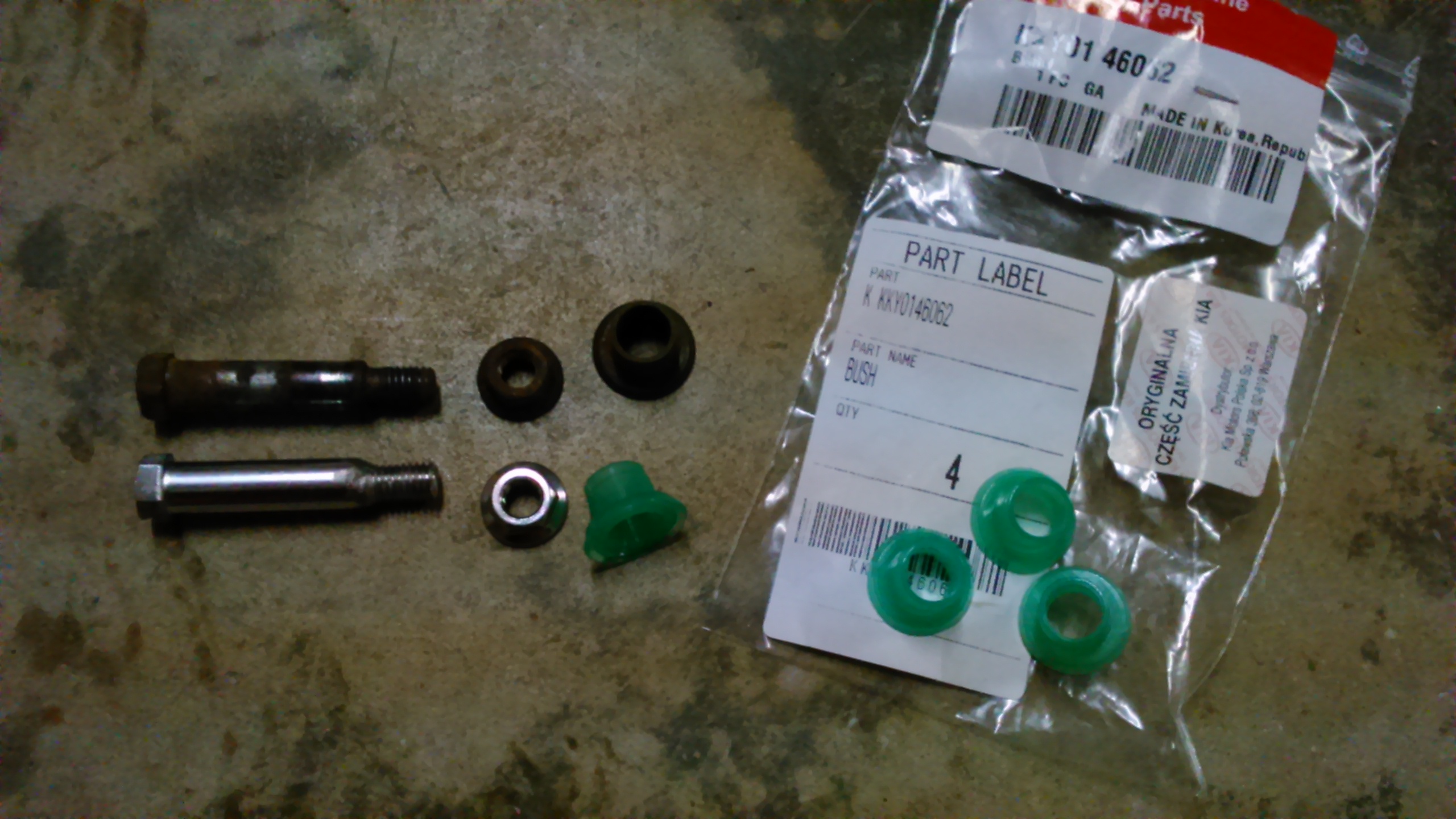

Postprzez lucky-luciano » 17 lut 2017, 16:06
Udało się, tulejki od Kia pasują ;–) wymienilem wszystkie cztery. Jednej starej w ogóle nie było...a druga była w kawałkach. Do tego wyczyscilem ten pręt od wybieraka, odmalowalem, wymienilem sondę lambda tylną oraz zamontowalem seryjny waz chlodnicy, ten gorny. Stary był jakiś sztukowany i zagiety na środku.

Postprzez lucky-luciano » 17 lut 2017, 21:01
Miałem luźny drążek zmiany biegów i czasem, zwłaszcza przy szybkiej jeździe, nie mogłem precyzyjnie trafić w biegi. Jeśli tez tak masz, Kia pomoże za grosze ;–)

Postprzez mx-3lover » 19 lut 2017, 19:45
Na zdjęciu widać nit. Po usunięciu wymień tulejki i skręć to śrubą z kwadratowym łbem. Przerabiałem to w MX-3.
