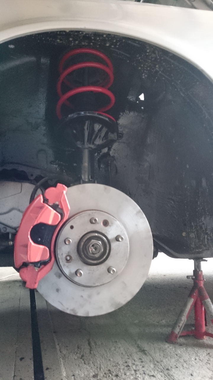

Postprzez Pierzaktar » 28 kwi 2016, 20:14

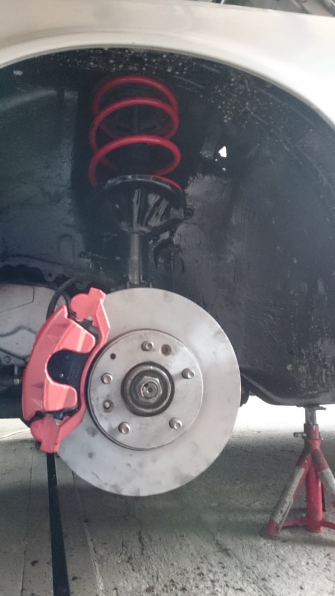

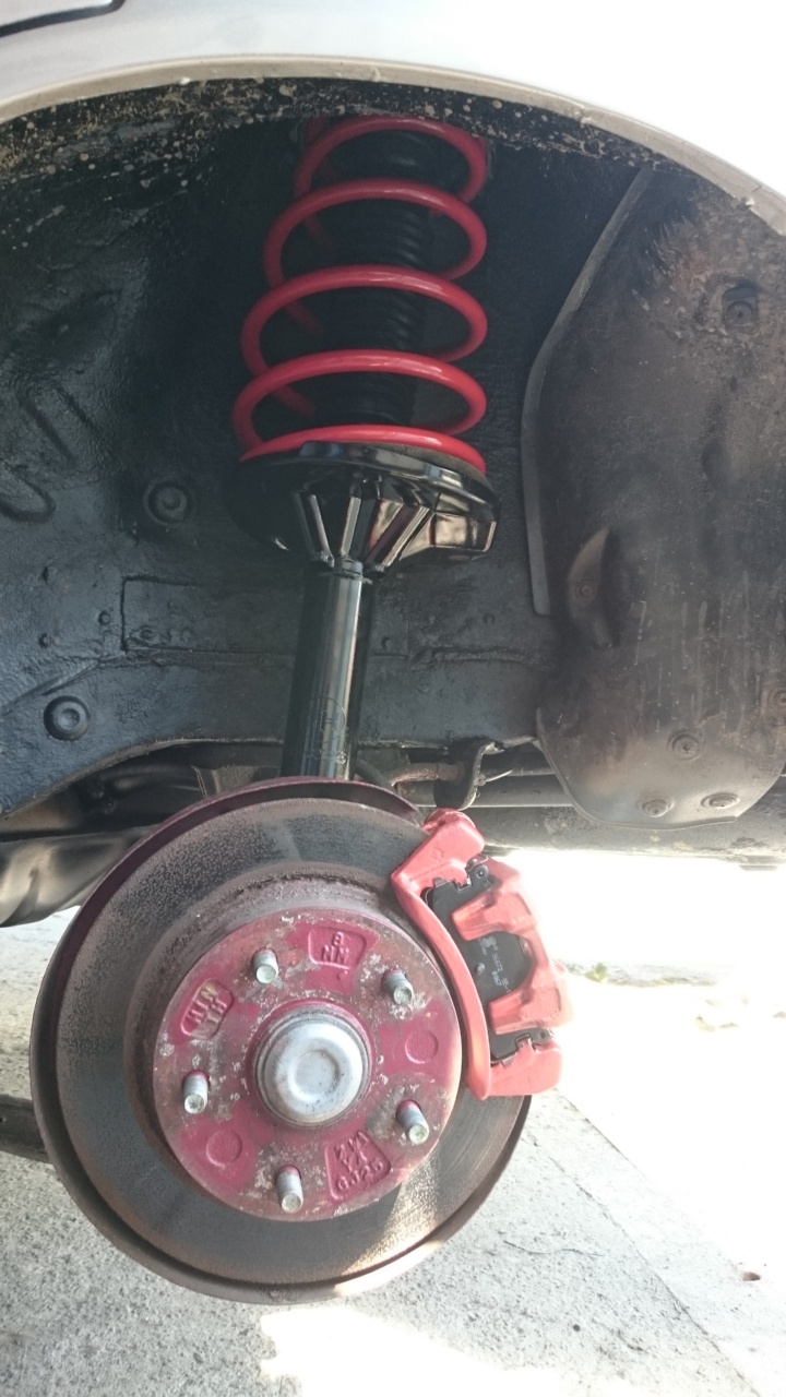

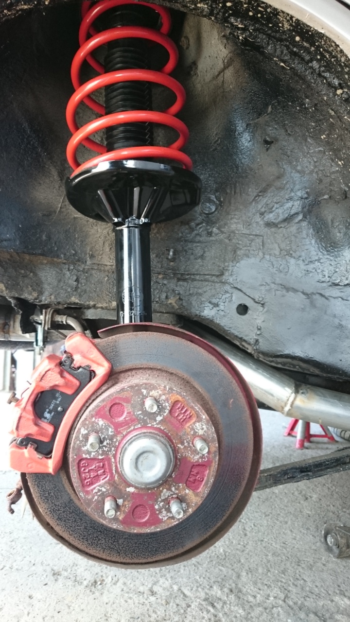

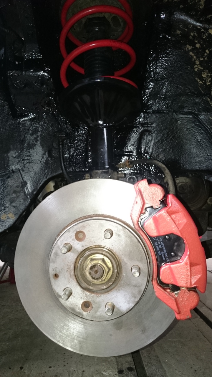

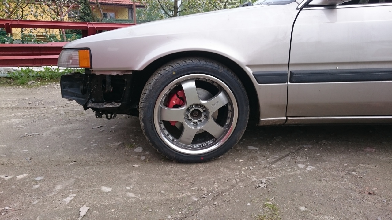

Takie postepy. Hamulce i zawiecha gotowe :)
Dopisano 29 kwi 2016 8:42:
Aa i jeszcze założyłem blow off'a. Trochę jest za głośny jak dla mnie ale zobaczymy :) może zostanie.
Wczoraj okazało się że w zbiorniczku od wspomy nie ma płynu. Podczas dolewania okazało się że jest gdzieś wyciek i mam nadzieje że jak to zlokalizuje i naprawie to wspomaganie zacznie działać bo z tą małą kierownicą to dramat bez wspomy :)

Postprzez DARO MAZDA 323 » 29 kwi 2016, 08:42
Przód hamulce super ale z tyłu tarcza to raczej już do wymiany !
Ogólnie auto mega kozak :)
Zawór nie jest taki głośny zamkniesz maskę i w kabinie bedzie go ledwo słychać .
Patryk robi super sprzęt jeśli chodzi o Pssttt ;)

Postprzez Pierzaktar » 30 kwi 2016, 12:37
Dzieki Daro za dobre slowo :) tarcza z tylu jest ok. Tylko wyglada nie najlepiej. Ford probe z ktorego pochodzi cala tylna os stalo ok 4-5 lat i zrobily sie male wzery ale po kilku dniach jazdy jak sie klocek z tarcza ulozy bedzie ok :) a jak nie bedzie to wymienie :)
PS. To jest low budget projekt :)

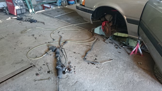

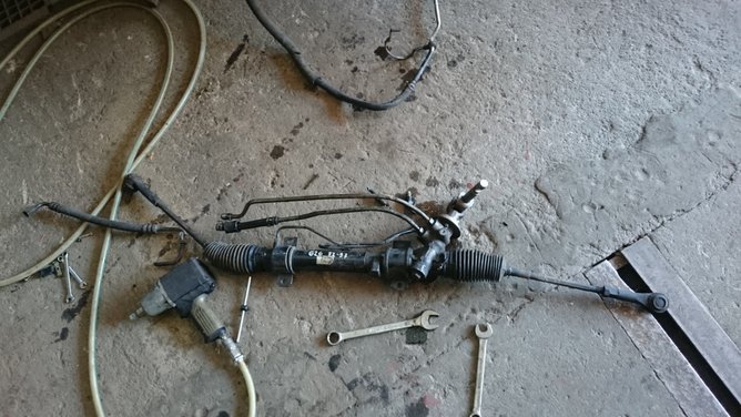

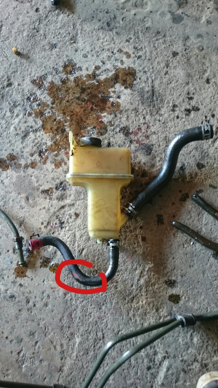

W poniedziałek zacząłem nierówną walkę ze wspomaganiem. Od włożenia silnika był z nim problem. Z niewiadomych przyczyn na powrocie z listwy wspomagania robiło się ciśnienie i zrzucalo węże. W poniedzialek wymieniłem pompe. Lipa. We wtorek wymieniłem listwe. Od GE miała pasować ale minimalnie się różniła. Dało się ją założyć ale na dwa razy i mi się to nie podobało. Pozatym dalej bylo to samo. Ręce mi opadły. Nawet zamieniłem węże na odwrót ale dalej nic. Dziś postanowiłem spowrotem założyć starą listwe i jak to zrobiłem to wytargalem wszystkie węże. Okazało się że krótki wężyk pod zbiorniczkiem ma w środku zaworek zwrotny który się zatkał. To była przyczyna niedzialajacego wspomagania. Teraz wszystko działa :)
Jutro wymiana wszystkich elementów w przednim zawieszeniu. Wahacze już ściągnięte. Sworznie, tuleje, końcówki drążków kierowniczych oraz łączniki stabilizatora oraz nowa poduszka silnika z przodu.

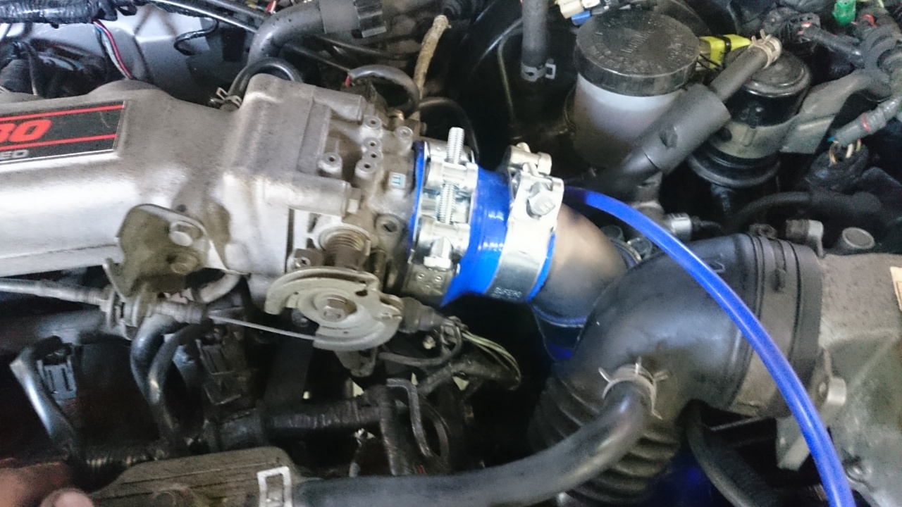

Chciałbym też jutro zrobić kompletny dolot od turba do przepustnicy. Od filtra do turbiny zostanie seria. Łączniki i rury już mam. Opaski też :) blow off pójdzie w inne miejsce. Narazie tyle. Pozdrawiam

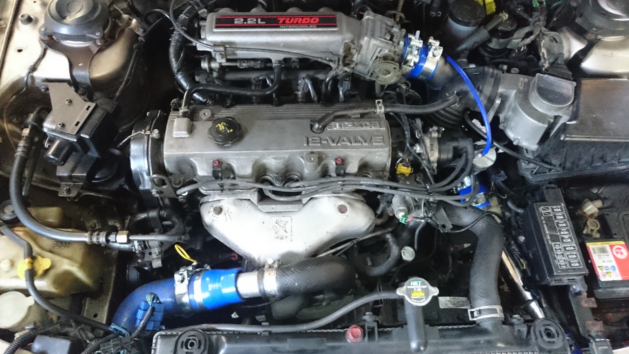

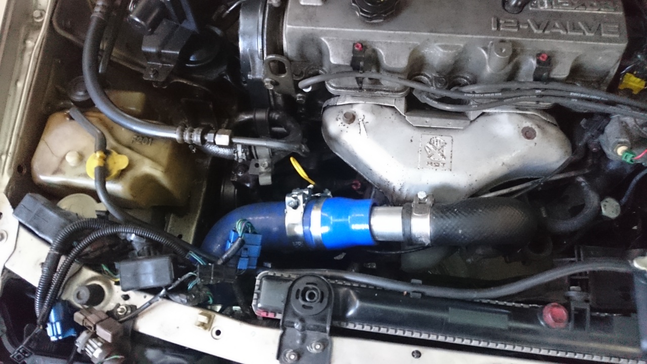

A dzis dokończyłem wymianę zawieszenia i jutro jade na zbieznosc i przeglad zrobic. Ale zanim tam pojade czeka mnie wymiana przelacznika zespolonego bo sie swiatla nie wlaczaja i zdiagnozowany jest przelacznik. Pasuje tez poskladac plastiki pod kierownica zanim pojade.

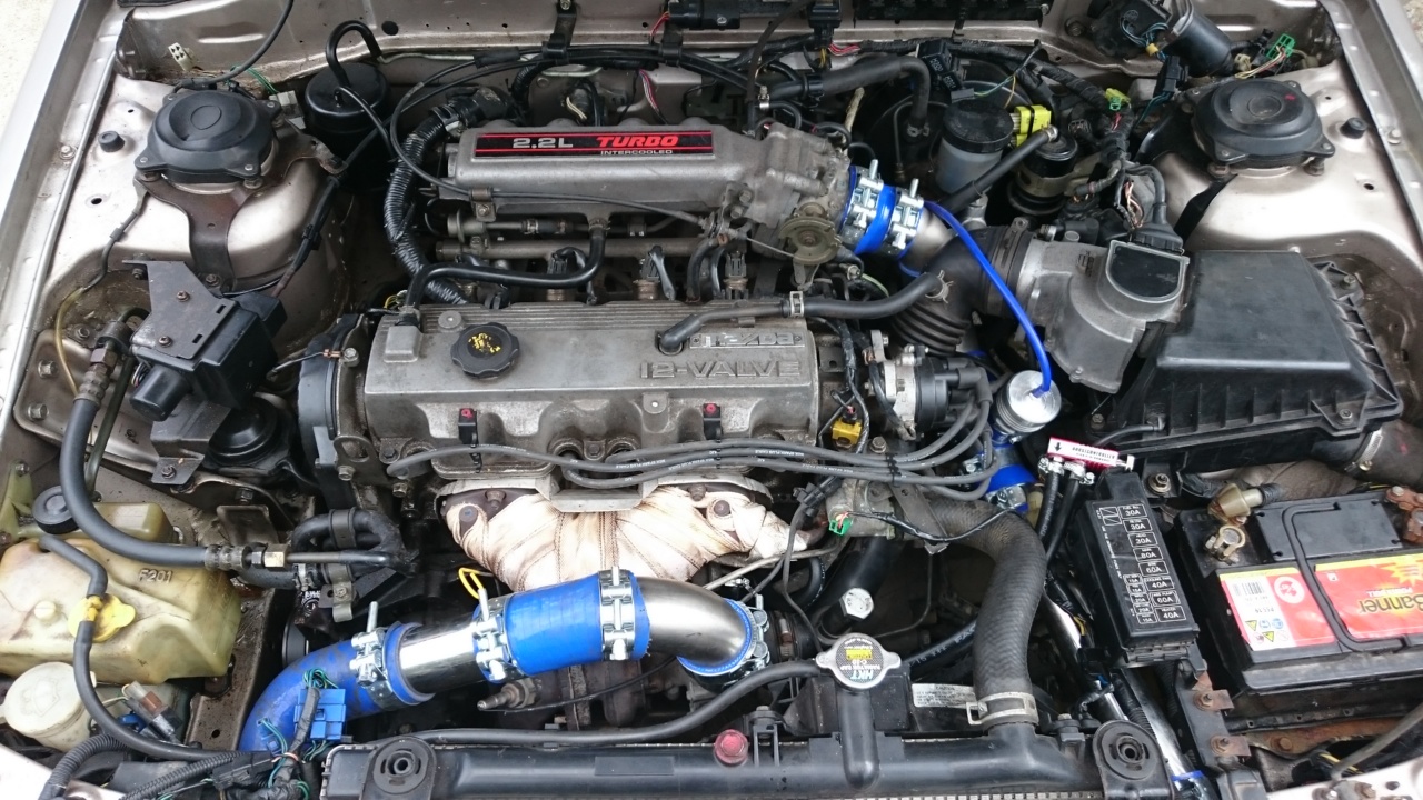

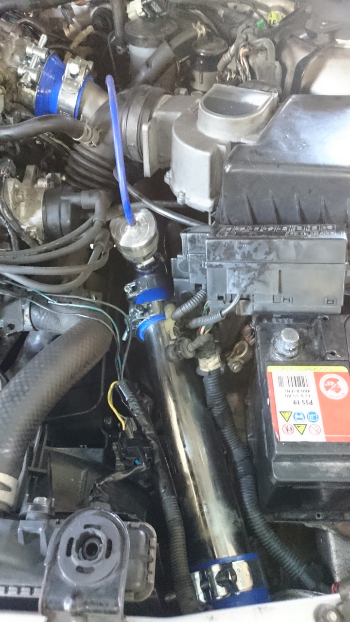

Oprocz zawieszenia zrobilem dolot i blow offa dalem w inne miejsce. Zdjecia ponizej :)
Malymi kroczkami ale do przodu.

Postprzez Szyna » 12 maja 2016, 18:39
Ta rura nie za blisko kolektora ? I ten czarny wąż wygląda jak by był załamany :P

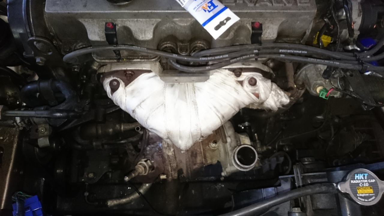

Postprzez DARO MAZDA 323 » 12 maja 2016, 18:54
Daleko od obudowy kolektora sio jak najdalej. I dobrze owinąć sreberkiem lub bandażem.
Mój faworyt ma jezdzic a nie borykać się z usterkami.

Postprzez Pierzaktar » 12 maja 2016, 19:25
Dzięki za komentarze :) czarna rura będzie wymieniana tylko okazało się że z turbiny wychodzi inna średnica i musze domówić jedną redukcję. A za blisko nie jest raczej. Powinno byc ok. Bandaz mam tylko musze go zalozyc.
Ps. Może jest lekko przygieta ta czarna rura ale uwierz mi że jak tam dmucha to ją prostuje ;)

Postprzez Pierzaktar » 18 maja 2016, 21:15
Przyszla redukcja silikonowa wiec jutro postaram sie skonczyc dolot i zmienic ten kawalek czarnej rury.
Juz na 100% wiem ze padnieta jest grucha przy turbinie, dlatego łapie overboosta. Jutro jak sie uda bedzie wymieniona ale do wymiany trzeba sciagnac wydech i kolektor. Oby wszystko poszlo gładko. Do tego mam w planie zalozenie mbc, zegara zeby wiedziec ile pompuje i cos tam pokrecic doladowaniem. Mam tez wlutowana podstawke ale narazie jezdze na oryginalnym chipie(z powodu overboosta).
Wpadla wkladka filtra powietrza k&n :)
Zobaczymy co sie uda zrobic :)

PS2. Nie pisalem ale od ostatniego razu zostala wymieniona grucha przy turbie. Musialem zrzucic wydech, kolektor z turbo i polowe komory :)
Zaowocowalo to powrotem do serii. Czyli mozna cisnąć na maxa bez overboosta. Dokończyłem też kawałek dolotu i zniknela ta czarna seryjna rura :) Zalozylem wkladke k&n (z kl'a – pasuje prawie idealnie ;) )
Efekt jest taki ze pompuje ok 10-11psi (wskaznik mam z usa wiec wyskalowany w psi) :)

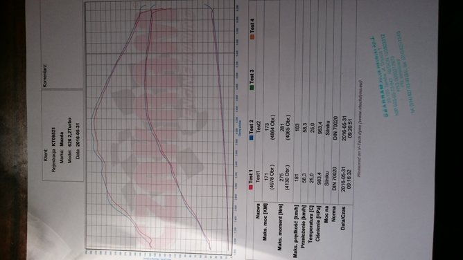

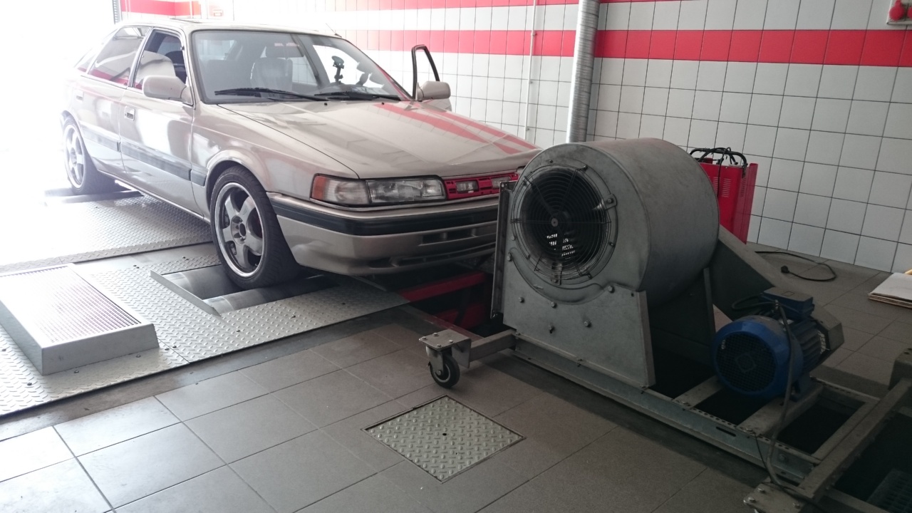

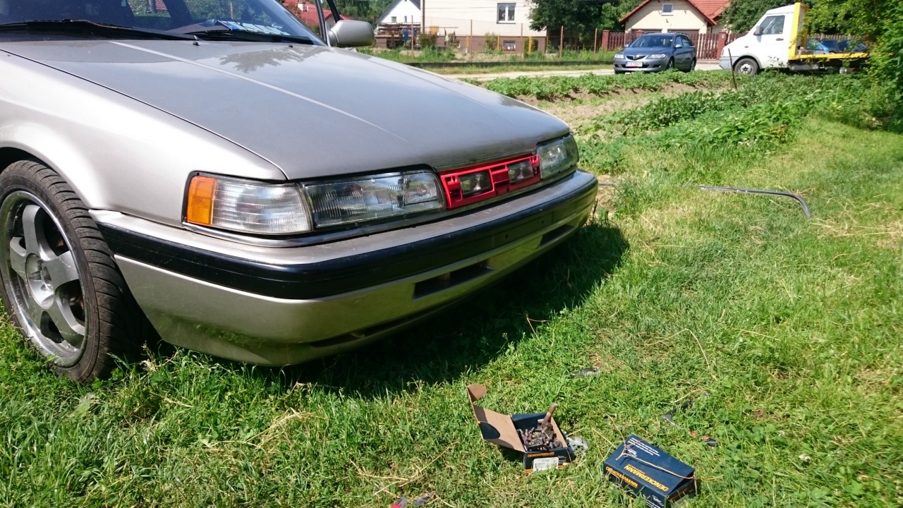

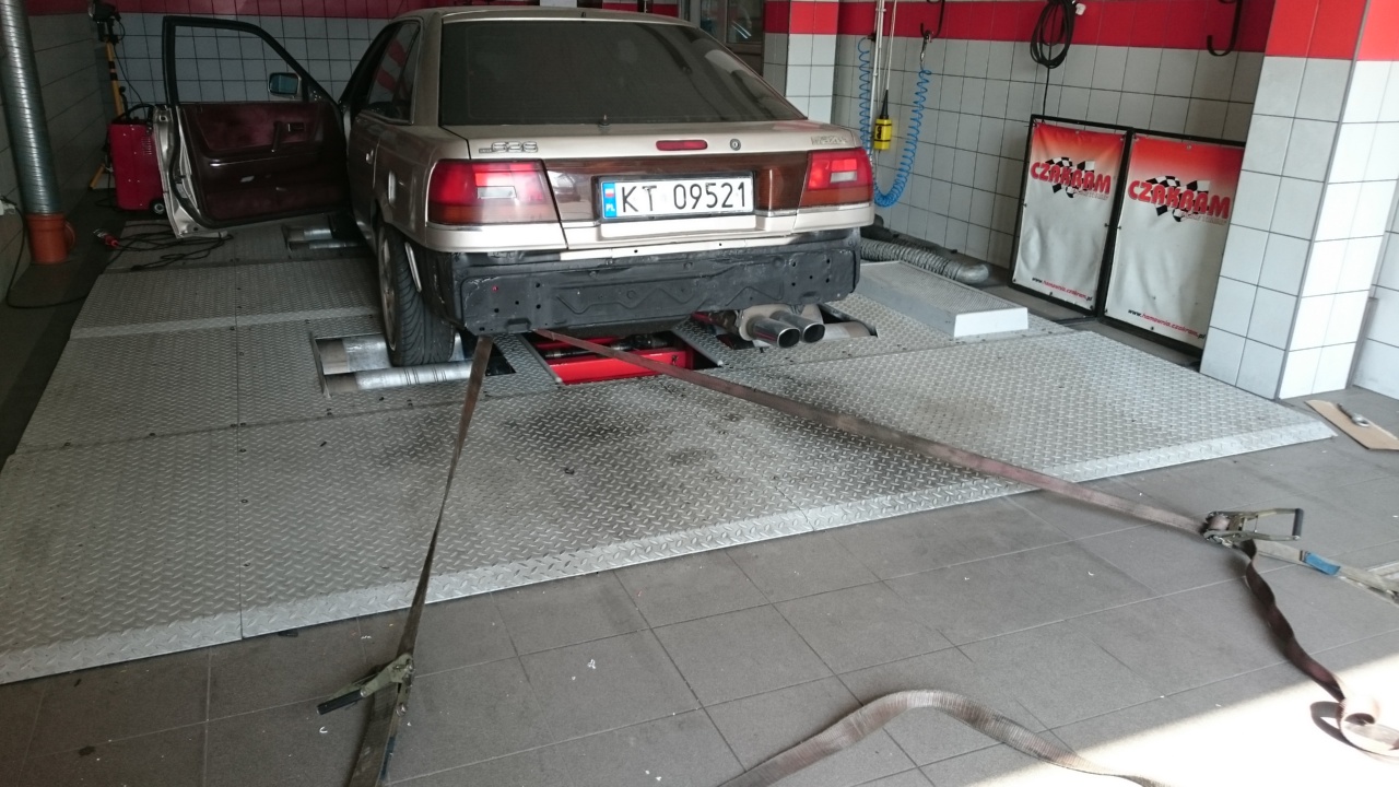

Postprzez Pierzaktar » 31 maja 2016, 22:18

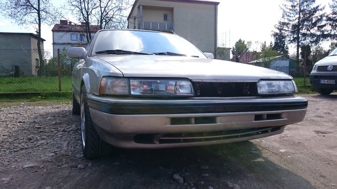

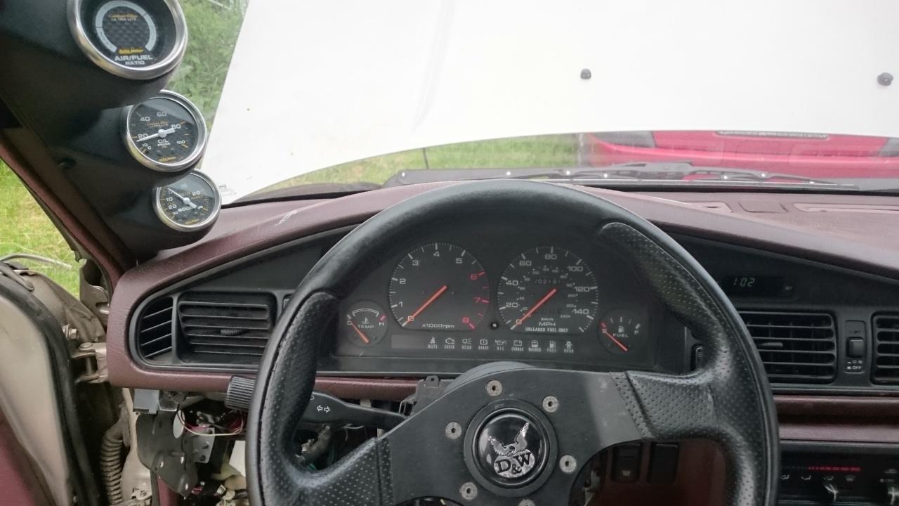

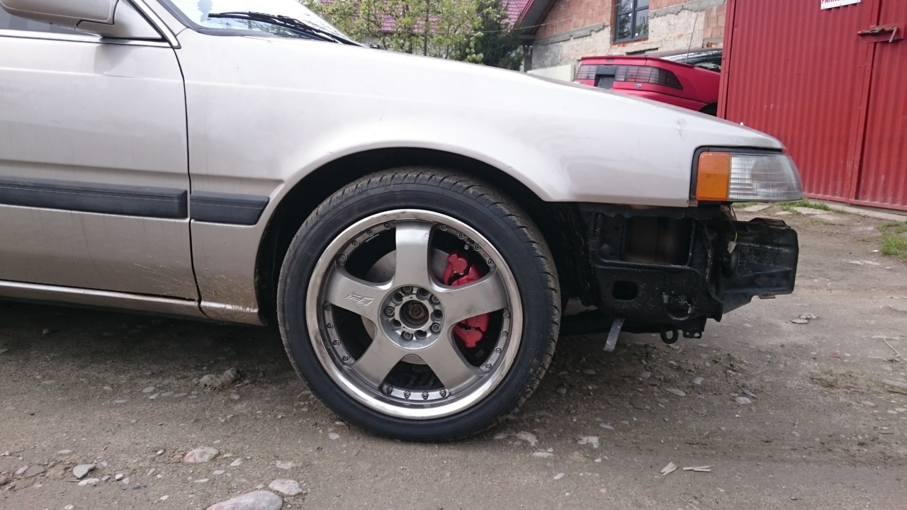

Wczoraj próbowałem spasowac przod, niestety listwa pod lampy jest w slabym stanie i kiepsko leży. Założyłem też atrape. W najblizszym czasie zostanie pomalowana na czarny kolor. Zamontowalem tez zegary na słupek. Podpiety jest jedynie "boost". Reszte zostawiam na pozniej. Nie bylo czasu :)
Postanowiłem tez na jakis czas powrócić do seryjnych zegarow wskazowkowych.

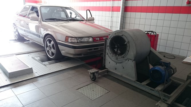

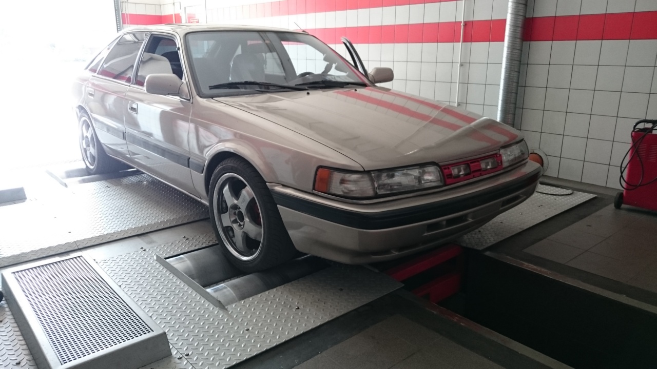

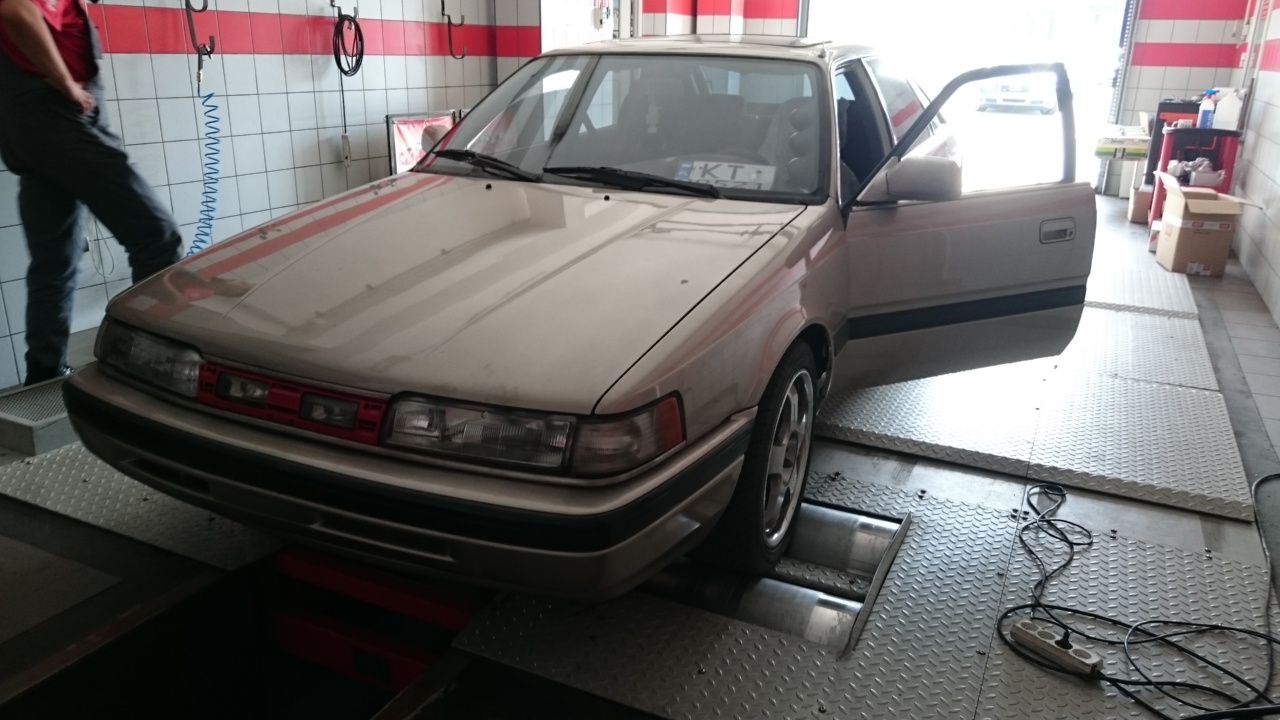

No a dzis byłem na hamowni. Wynik mnie zadowala :)
Seryjny chip, seryjne doladowanie, uwolniony wydech, wiekszy ic i orurowanie. Jest ok :)
