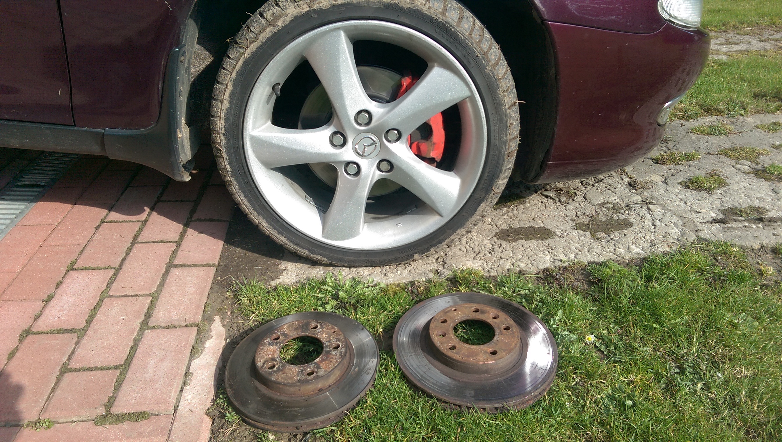

Postprzez Adventure184 » 6 kwi 2015, 10:44
Choć jeden mały sukces, przednie hamulce od M6, poniżej porównanie tarczy od Xeda, z tarczą o M6.
Z silnikiem jeszcze nie wszytko poukładane, jak walka się zakończy opiszę co i jak, z postępów – przednia głowica już nie klepie.
PS: gdyby ktoś był zainteresowany, mam trochę gratów na sprzedaż.

Postprzez rafał88 » 6 kwi 2015, 10:50
Aaa jednak to gora silnik klepala/klepie . Tez chce takie tarcze :P Kurna a nie 257mm <rotfl> <lol>
15" wlezie na ten heble od m6??
Postprzez phoenx » 6 kwi 2015, 11:01
Wejdzie :)
Od: 26 sty 2009, 12:21
Posty: 669 (14/26)
Yamaha FZ6 Fazer S1
Były:
Mazda Xedos 6 2.5 V6 KL 95'
Mazda Xedos 6 2.0 V6 KF 97'
Mazda 323F BG 1.6 16V 92'
Postprzez Adventure184 » 6 kwi 2015, 11:52
Wejdzie, przez godzine jezdzilem na 15 :)
Jak chcesz mam tarcze 258 mm z zaciskami i klockami na sprzedaż
Od: 2 mar 2011, 21:06
Posty: 227 (8/4)
Skąd: Rzeszów
Auto: Xedos 6 V6 98 r.
Były:
Focus II 2006 1.6 100 KM
Mazda 323f 1.5 99
Postprzez rafał88 » 6 kwi 2015, 11:58
Aaaa wybacz mam 237 mm <glupek2> Musialbym zwrotnice miec od KF :(
Postprzez phoenx » 6 kwi 2015, 12:18
Zwrotnice na sprzedaż też by się znalazły;)
Posty: 669 (14/26)
Yamaha FZ6 Fazer S1
Były:
Postprzez Kaszel91 » 6 kwi 2015, 13:12
arafal21 napisał(a):15" wlezie na ten heble od m6??
Przy nowych tarczach i klockach wchodzi tak że o naklejanych cięzarkach do wyważenia kół można zapomniec :P
Miejsca jest może z 1,5mm :)
Ale wchodzi :P

Postprzez mark.87 » 7 kwi 2015, 17:49
Ale wchodzi :P
Jest 2mm luzu kolego wiem bo u siebie wcislem takie 15 na heble M6 i jest wszystko ok
