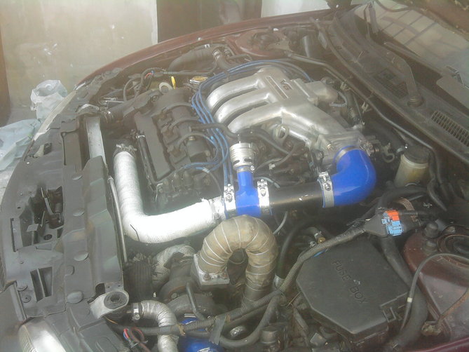

Postprzez krzysiek251189 » 6 wrz 2013, 19:34
auto odpalone <jupi> jutro jakieś zdięcia :)

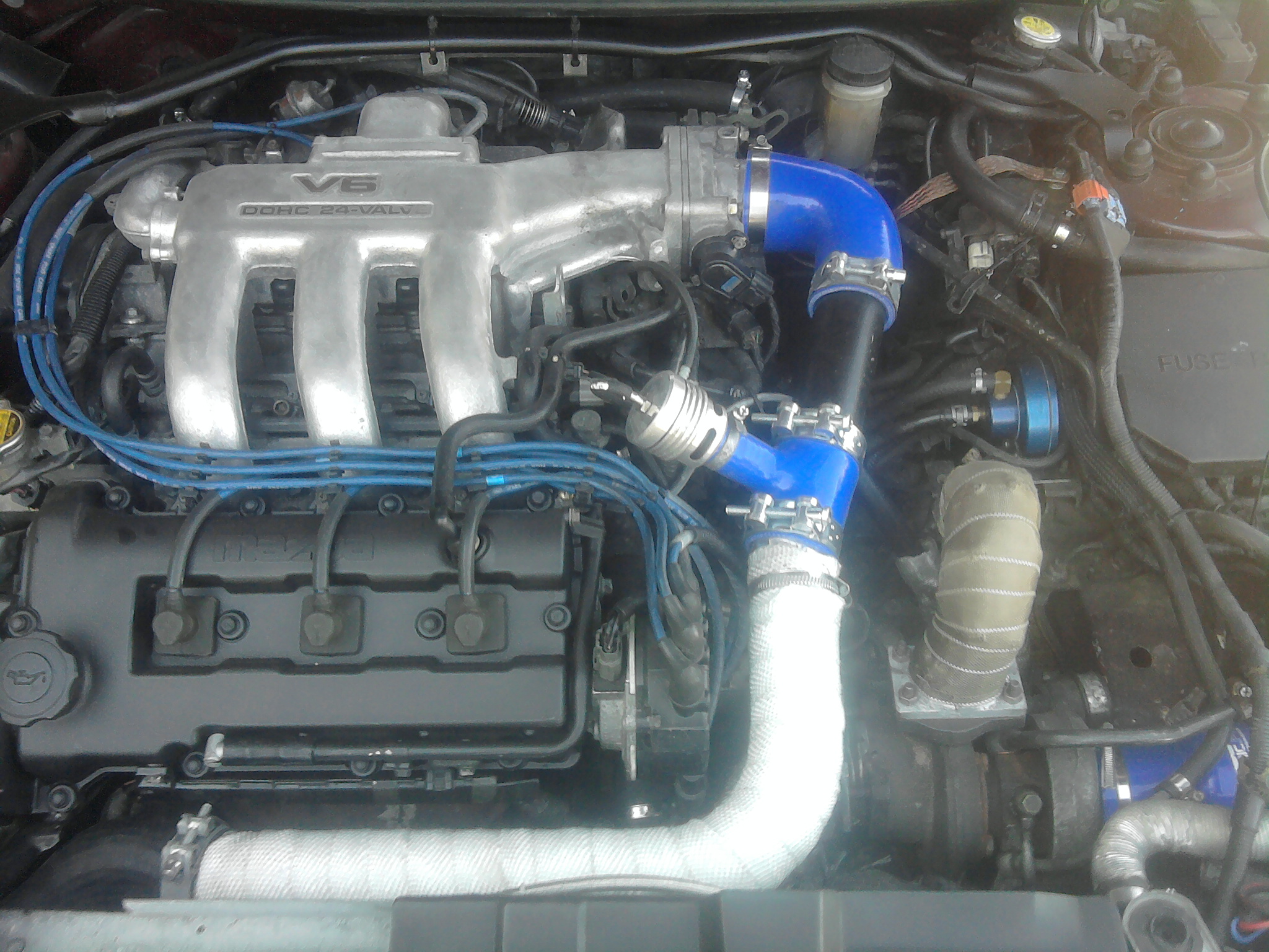

Postprzez krzysiek251189 » 7 wrz 2013, 13:12
Obiecane fotki :)
narazie Miru musze uszczelnić podstawke pod filtr (auto gauge) bo z tych zaślepek tam mi olej na****dala <rotfl> miałeś tak samo?

Postprzez Crenshaw » 7 wrz 2013, 14:37
robi wrażkę, ciekawe tylko jak jeździ :D

Postprzez tekkenfan » 7 wrz 2013, 14:42
Dobrze się to prezentuje. Kiedy pierwsze testy drogowe?

Postprzez MIRU » 7 wrz 2013, 16:18
Ja wkręciłem te korki na tasmie teflonowej i sucho jest :) pospinaj do kupy i daj znaka bo samemu nie chce mi sie jechac :P btw dobra ta hamownia tam jest ??

Postprzez wilusjdm » 7 wrz 2013, 16:38
Nawet Bov'a wpakowałeś :) ciekawie nie ma co . Teraz tylko czekać na jakiś filmik .

Postprzez krzysiek251189 » 7 wrz 2013, 19:40
kumpel był tam probe gt i zadowolony płaci się 100zł i są dwa pomiary podobno :)
narazie uporałem się z olejem ale urwałem przy montażu jedną szpilke od kolektora wydechowego tego przy grodziówce :( i pytanie moje brzmi: da się go wymienić bez wyciągania silnika??? <płacze>

Postprzez Setritus » 7 wrz 2013, 20:05
Da sie ściągając kolektor dolotowy.
Zapodaj jakiś filmik jak to lata :D
