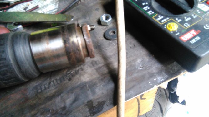

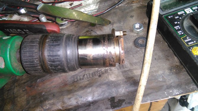

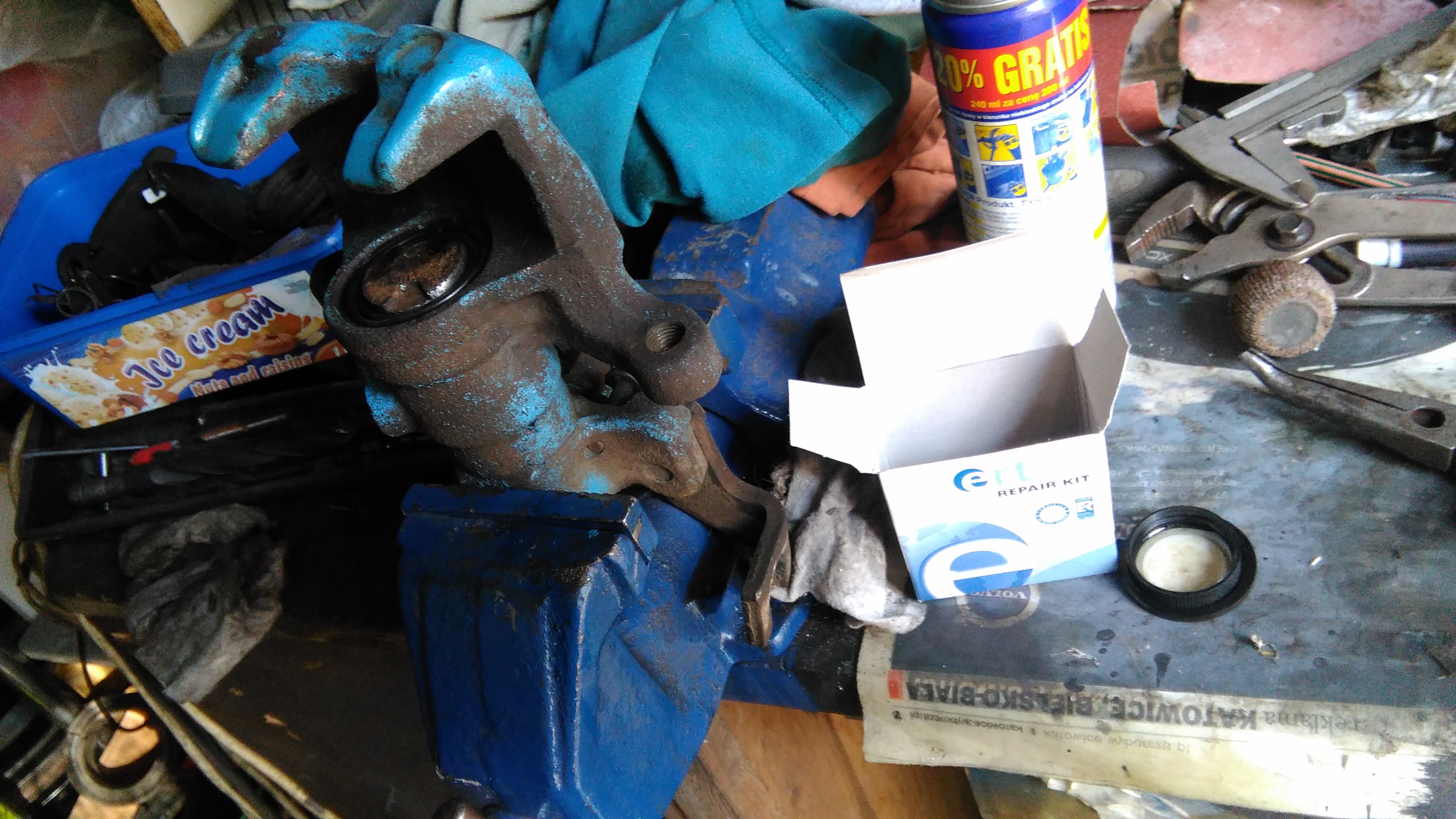

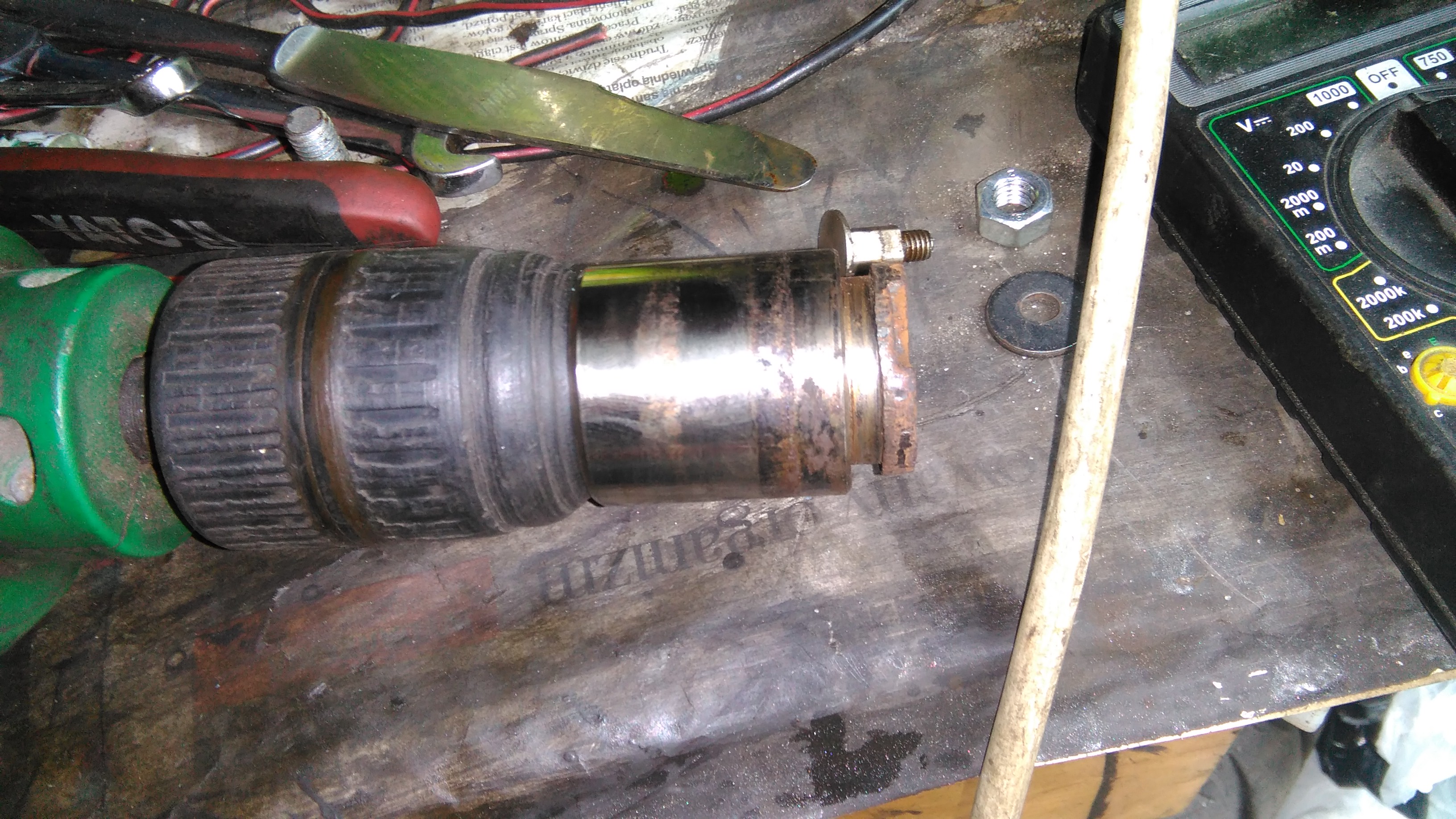

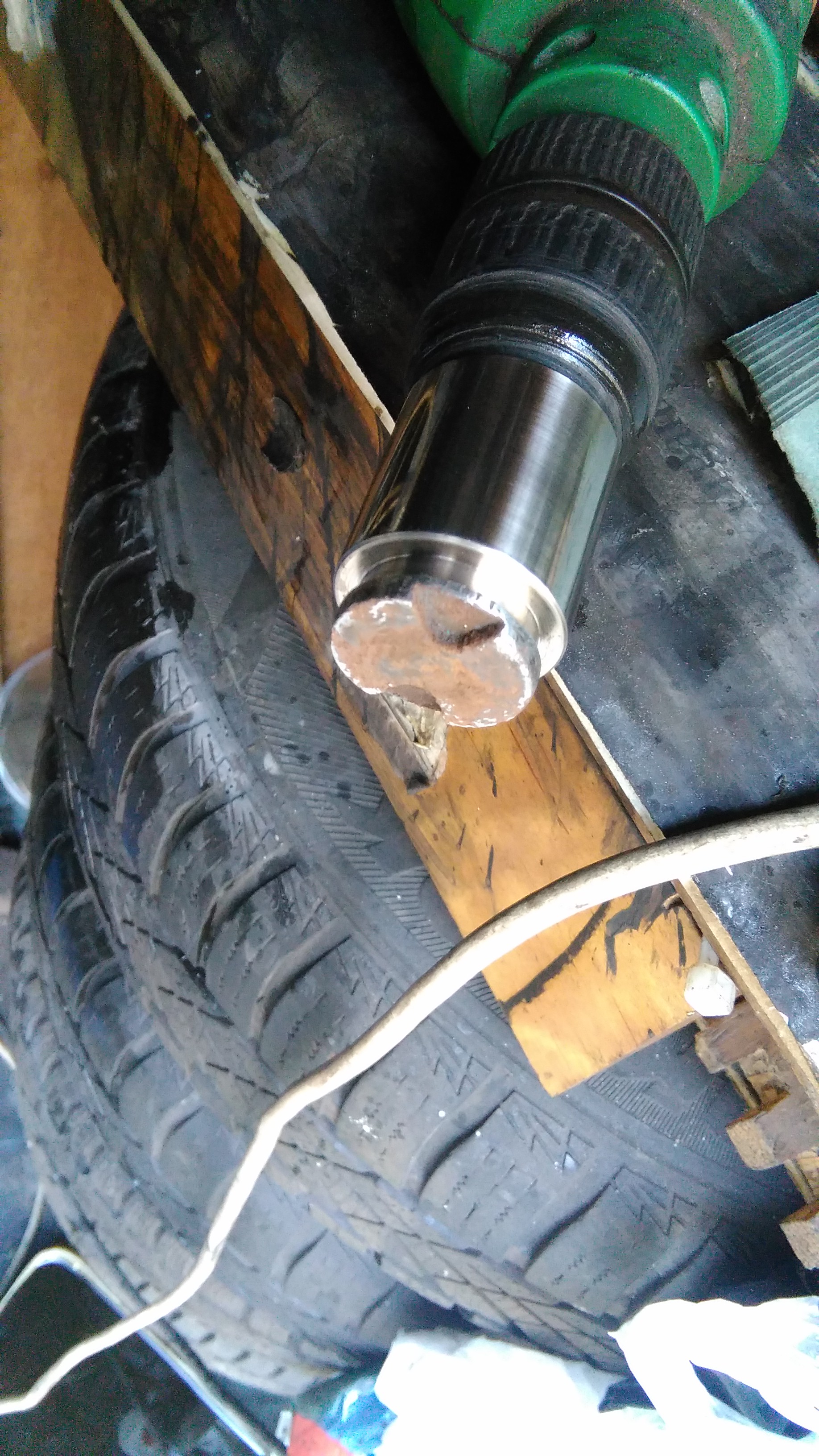

Wczoraj tylne lewe koło zaczęło samo hamować ;) więc zapieczony tłoczek na wiertarkę , potem do sklepu po zestaw naprawczy godzina pracy i juz samo nie hamuje . Jutro jeśli czas pozwoli ta sama operacjia na prawym tyle tak profilaktycznie
tłoczek lekko rdza podłapała

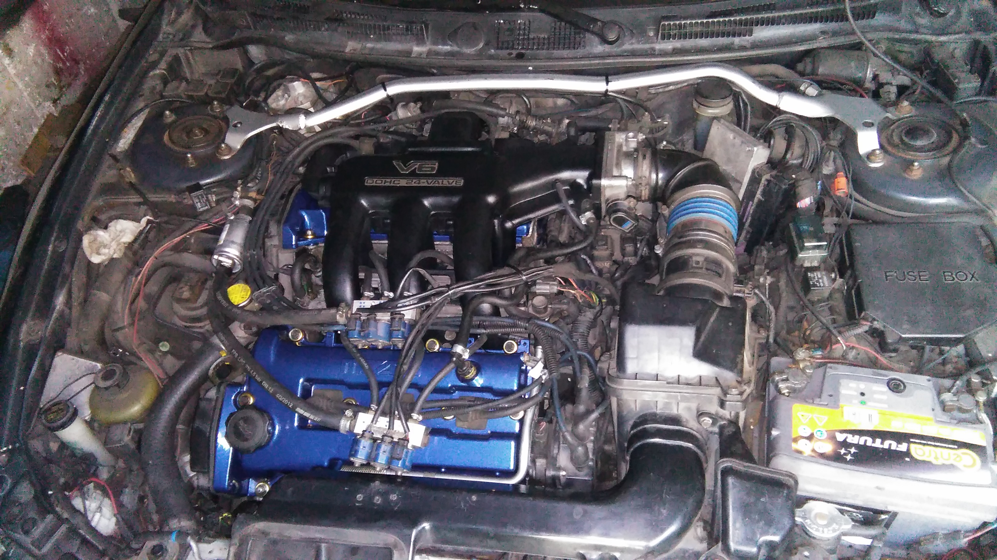

Ja nie piję <lol> , a klamoty trza gdzieś trzymać . Pogoda jest zaje... więc parę zdjęć Xedziątka

Postprzez freezoneq » 5 sie 2015, 16:58
To jest tunel środkowy z X9 ? :D
Od: 17 gru 2012, 02:02
Posty: 1728 (0/10)
Skąd: Trawniki
Auto: XC70 Cross Country '01
Xedos 6 '92 KF
Postprzez LAJCIK29 » 5 sie 2015, 17:02
freezoneq napisał(a):To jest tunel środkowy z X9 ? :D
Nie <czarodziej> konstrukcjia własna :D

Postprzez alk80 » 5 sie 2015, 21:18
LAJCIK29 napisał(a):więc zapieczony tłoczek na wiertarkę
<spoko> nie ma obrabiarki trzeba ją zrobić, też zawsze sobie tak pomagam ;)

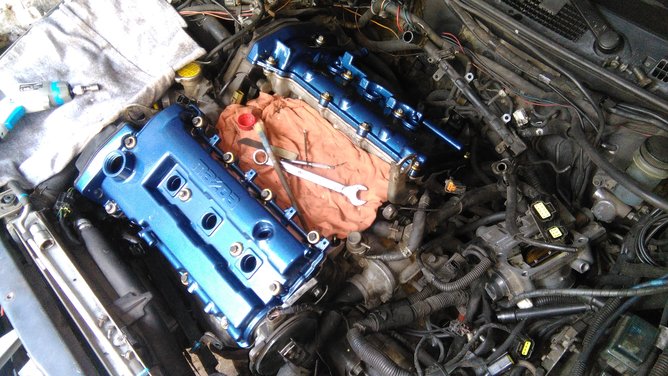

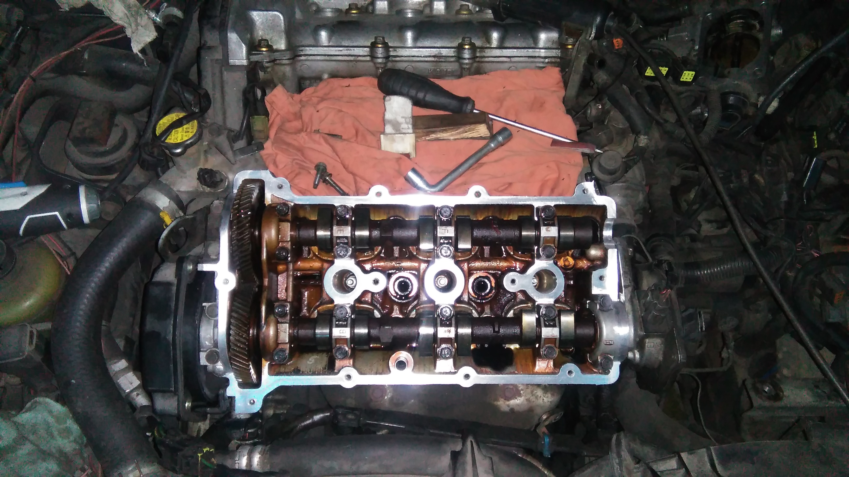

Postprzez LAJCIK29 » 18 sie 2015, 17:02
W końcu zmieniłem uszczelki pod pokrywami i lekko je odświeżyłem :D
Wyczyszczona głowica
Prawie poukładane
Efekt końcowy

Postprzez alk80 » 18 sie 2015, 23:02
ale te szpryce od podtlenku to se tak na stałe nie leżą, co ??
Avensis VersoObrazek
Od: 24 lut 2008, 12:20
Posty: 2623 (4/35)
Skąd: Radzionków
Postprzez sebekle » 19 sie 2015, 16:56
na tak długich wężach to można było gdzieś w nadkole schować <faja>
Od: 1 mar 2014, 02:28
Posty: 1047 (27/32)
Skąd: Słupsk
Postprzez LAJCIK29 » 19 sie 2015, 20:39
Dzieki chopcy za komenty. Co do gazu to te listwy tak sobie leżą na stałe ,węże można by deczko skrócić , ale chcąc zachować równe długości wężów nie ma zbyt dużego pola do popisu.

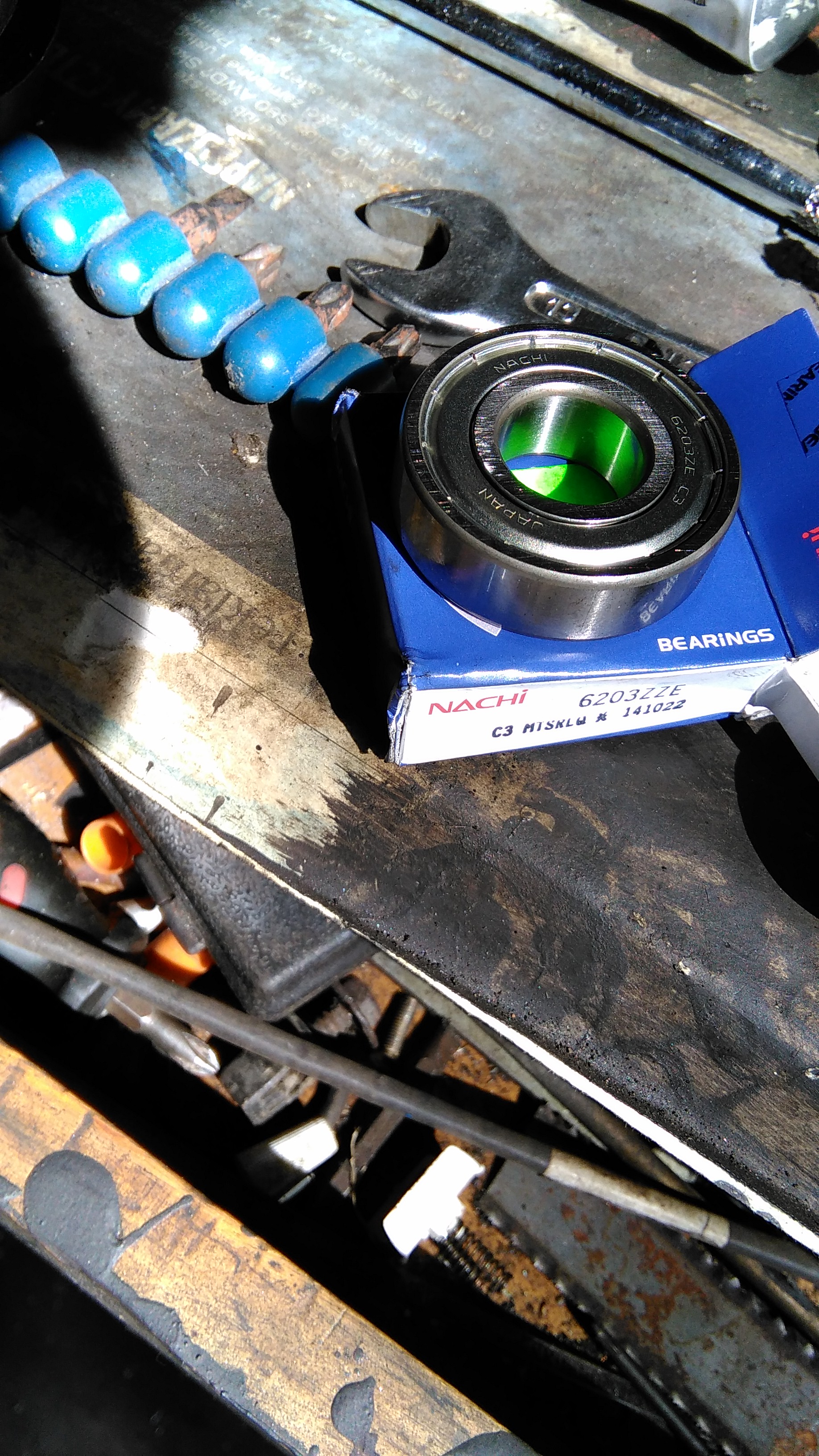

Postprzez LAJCIK29 » 25 sie 2015, 18:14
Skróciłem wężyki 3cm każdy :D
Wczoraj wymiana łożyska rolki napinającej pasek rowkowy
