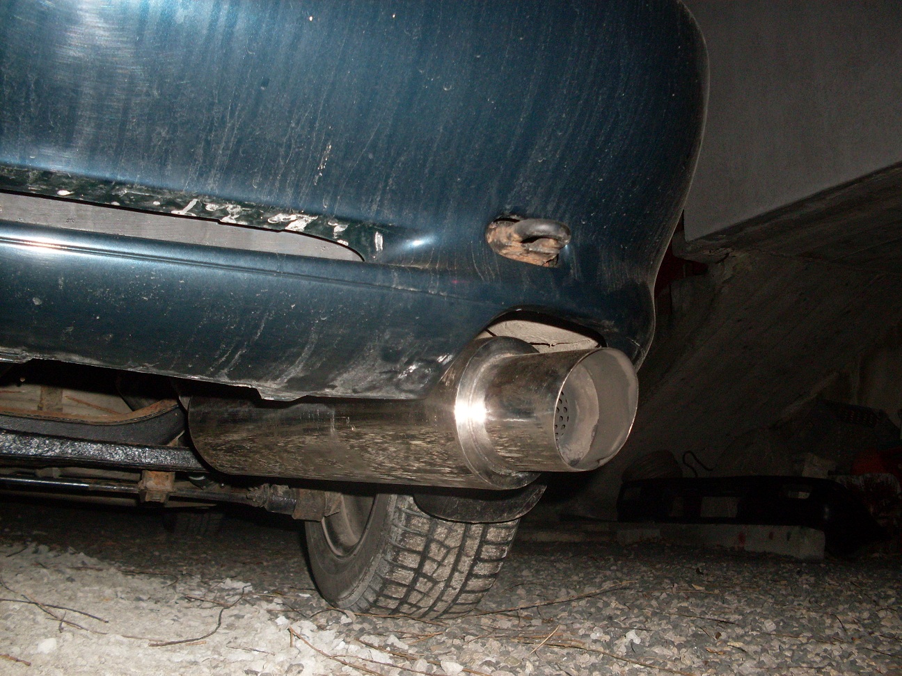

Dzisiaj również zdjąłem końcowy tłumik bo już mi się znudził i założę tłumik z 2.0 albo nie będę zakładał nic i będę tak jeździł <serduszka>
Tutaj nagranie jak to chodzi nagrywane telefonem.
Układ wydechowy aktualnie składa się z kolektorów z 2.0,zamiast katalizatora jest wstawiony tłumik przelotowy,tłumik środkowy seryjny a końcowego brak :D

Postprzez sylwo » 6 kwi 2015, 14:01
Spalinami się udusisz, swobodny wylot poza zderzak powinien być ;)

Postprzez Pasiu1291 » 6 kwi 2015, 16:58
Poprawiła się trochę pogoda więc założyłem oryginalny tłumik końcowy z 2.0 i KL słabo jedzie na tym tłumiku :(

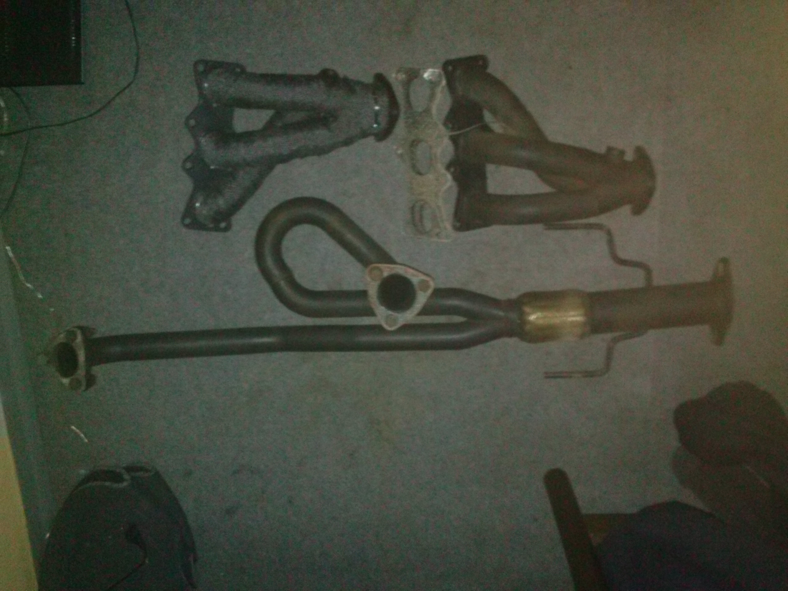

Postprzez Pasiu1291 » 24 kwi 2015, 18:43
Zapomniałem :( W niedziele zrobie <spoko>
Dzisiaj do mnie przyszło:
Kolektory 6.2.1 :)
