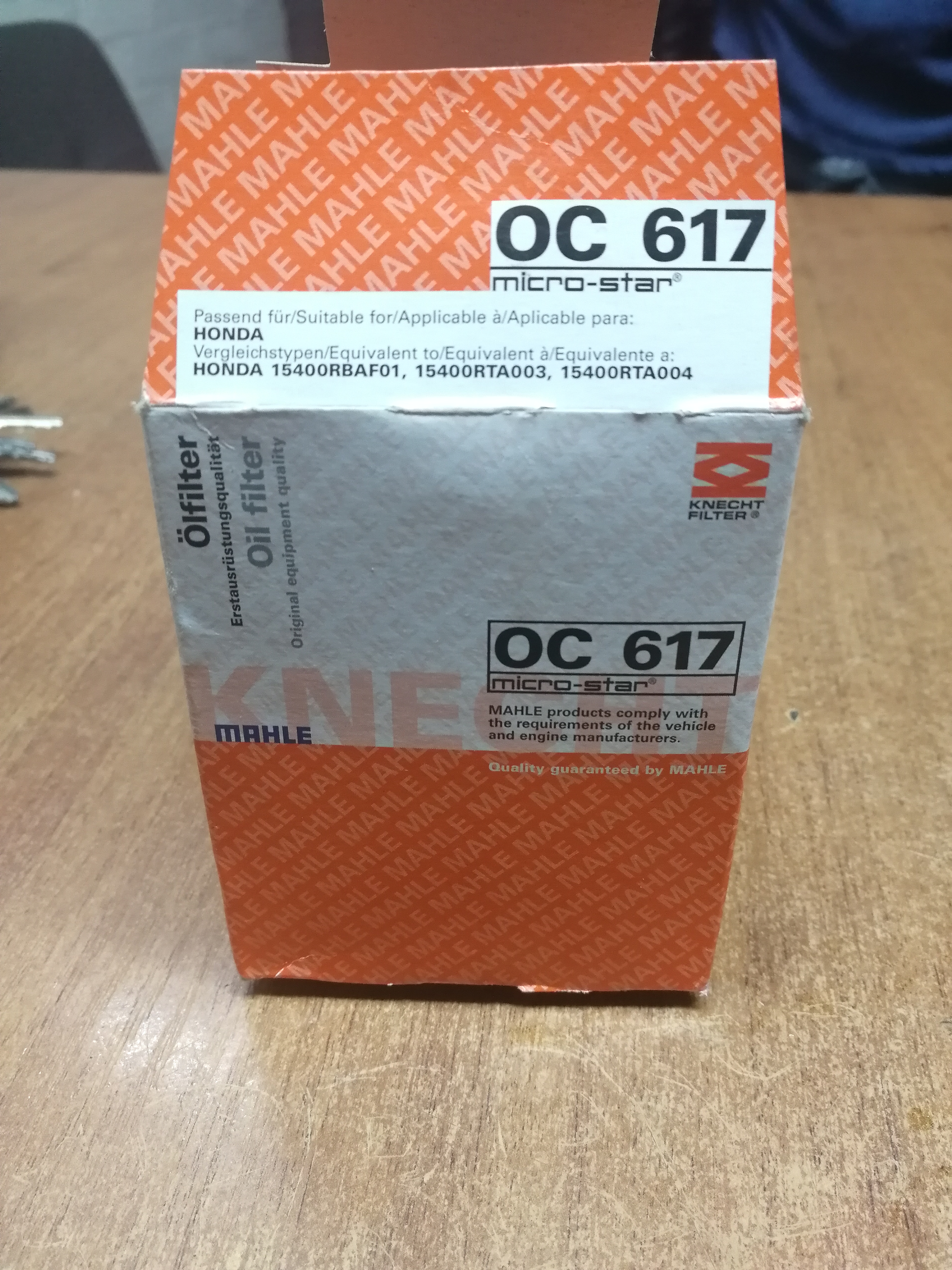

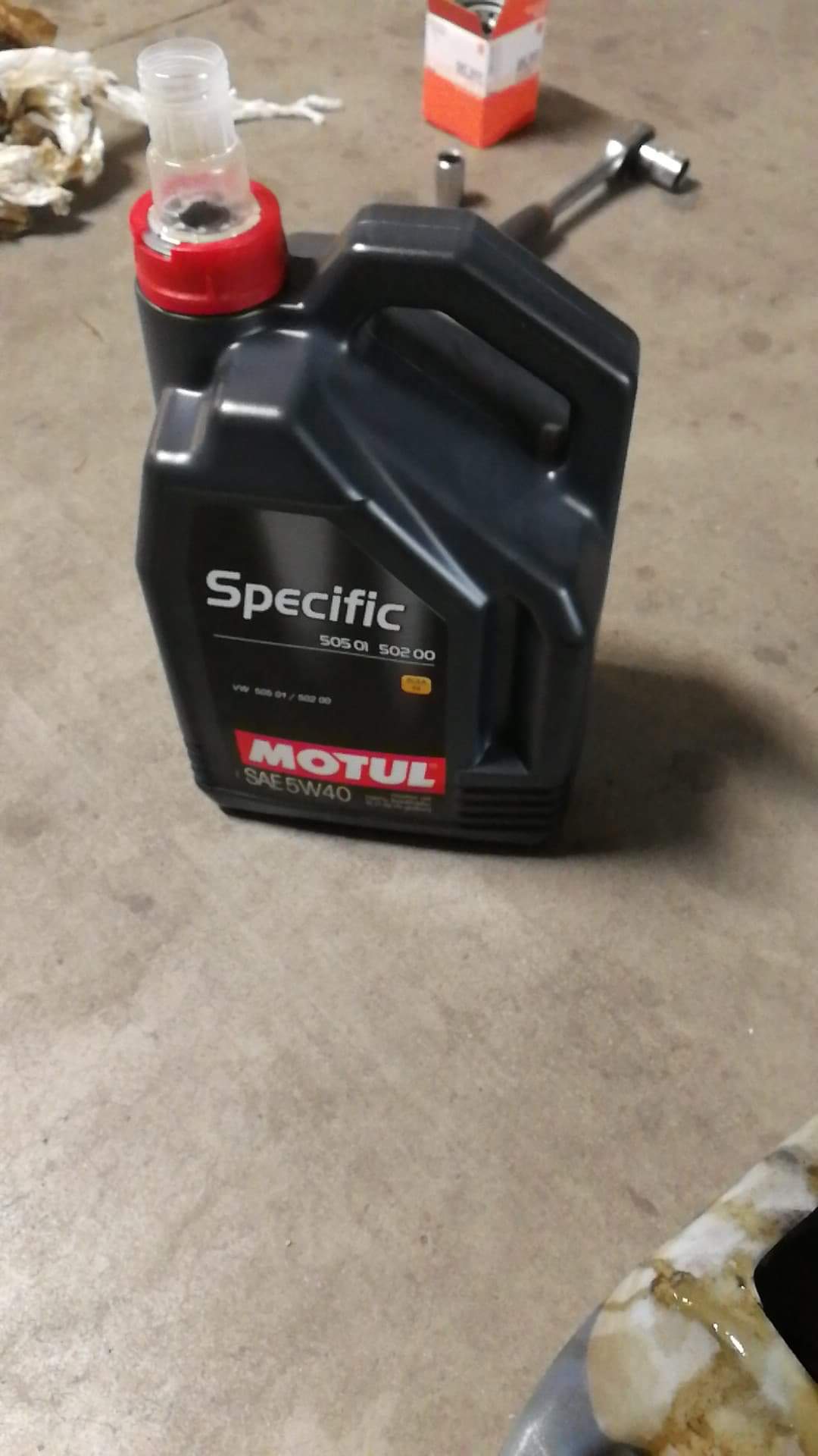

Postprzez risto77 » 28 sty 2020, 22:44
Żeby nie było, że wątek umarł...
Dziś wymiana oleju i filtra. Tym razem trafiło na Specyfic z Motula ;)

Postprzez Neonixos666 » 28 sty 2020, 23:22
Motul + Knecht to zawsze dobre połączenie, u mnie zawsze :)
Jedynie czego nie rozumiem to dlaczego Specific z normą do VW ?

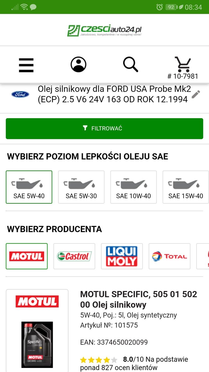

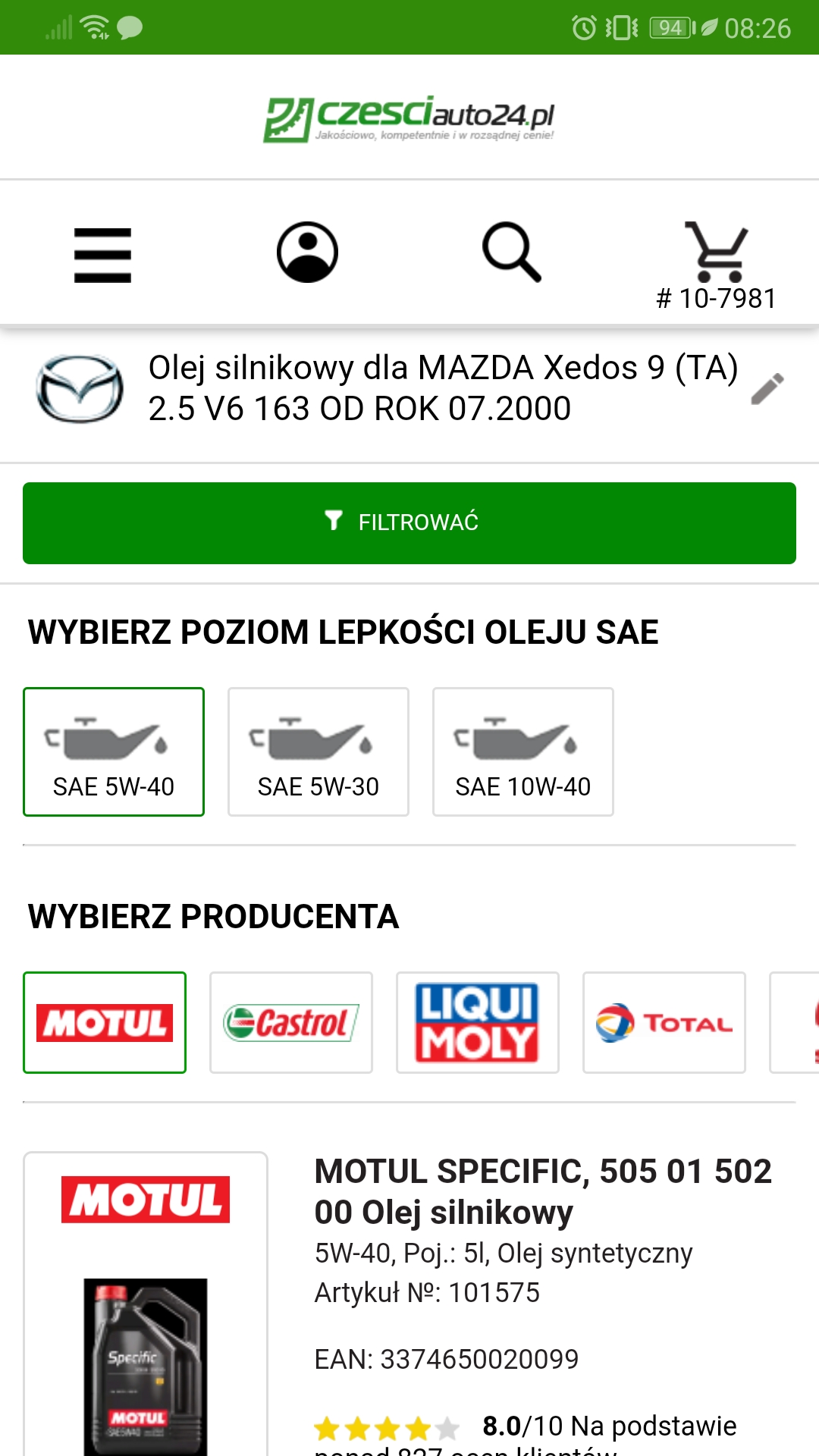

Postprzez risto77 » 29 sty 2020, 07:26
Neonixos666 napisał(a):...
Taki był dobrany. Nie ja dobierałem
Sprawdziłem na stronie producenta i ten olej pasuje do V6 z Kserii. Także proszę nie wprowadzać w błąd potencjalnych nabywców
Specyfikacja dla V6 mazda
Jako, że mój silnik pochodzi z Probe to sprawdziłem również specyfikację dla Forda. Też pasuje:
Specyfikacja dla V6 ford

Postprzez Płomień » 29 sty 2020, 10:56
"Specyfikacja dla VW" oznacza tylko tyle, że ktoś z VW stwierdził
"Ten olej spełnia nasze wymagania, można go lać do naszych silników. Dajemy okejke, możecie to napisać na etykiecie jak tylko opłacicie fakturkę"
Do KLa będzie dobierało każdy olej który będzie miał odpowiednie oznaczenia SAE. Ja leje Totala 5w30 i nie narzekam. Byle by często wymieniać.

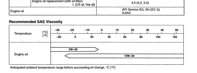

Postprzez Płomień » 29 sty 2020, 13:13
KF Xed6
Temp <-25*C 10w30
Temp >0*C 10w30
K8 Mx3
Temp <-25*C 10w30
Temp >0*C 10w30
KL Mx6 / 626 / Probe / Xed9
Temp <-25*C 10w30
Temp >0*C 10w30
Nosz ile można męczyć ten temat.

Postprzez Bo_Lo » 29 sty 2020, 19:02
Czy tylko ja nie <glupek2> kumam tej tabelki?

Postprzez Neonixos666 » 29 sty 2020, 19:10
risto77 napisał(a):aki był dobrany. Nie ja dobierałem
Skoro już Motul to nie lepiej dobrać olej na ich stronie?
https://www.motul.com/pl/pl/lubricants/ ... 92-2000%29
I żaden śmieszny Specyfik dla VW nie proponują dla tego silnika. Tak że nie wprowadzaj w błąd :)

Postprzez Płomień » 29 sty 2020, 20:00
@BoLo
Chodzi o to, że jak temp spada poniżej -25*C to nie można używać 10w bo zrobi się kisiel.
Jak mieszkasz na równiku gdzie temp nie spada poniżej 25*C to polecany jest 10w30.
Jak auto użytkowane jest pomiędzy, to jeden pies.
Trzeba też wziąć poprawkę, że w 92 roku olej 5w30 to był drogi i stosunkowo nowy produkt syntetyczny, więc polecali albo – albo. Tak samo jak nowe mazdy mogą jeździć na 0w20 albo 5w30, podobna sytuacja.

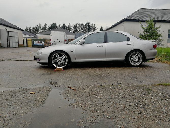

Postprzez risto77 » 29 kwi 2020, 08:41
Jak już niektórzy wiedzą, kupiłem nowe rolki do X9 i tak przyłożyłem je do X6 i se paczę ;)
Może to nie jest zły pomysł.
