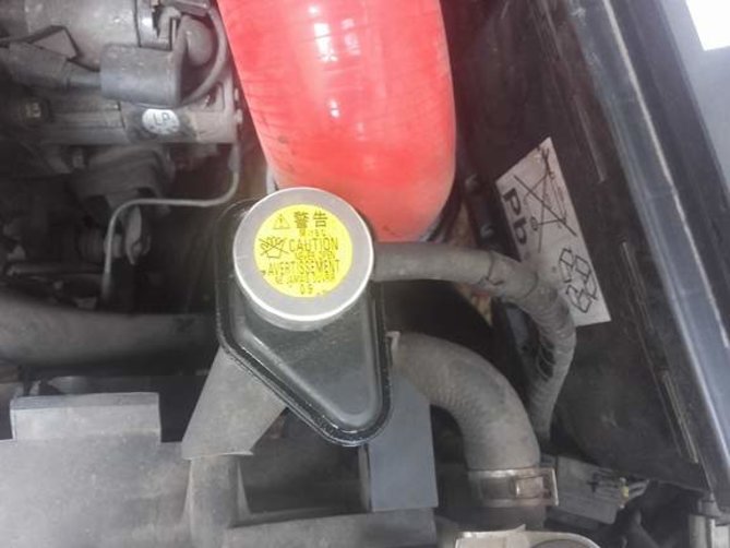

Po raz kolejny ogłoszę, iż pilnie potrzebuję zbiorniczek układu chłodzenia zaznacza pilne, gdyż na obecnym porobiły się pęknięcia, których w żaden sposób nie da się zakleić itp...
Zbiorniczek musi być taki sam jak na załączniku, inny nie pasuje mocowaniem jak i jednym z węży...
Oryginał 600zł hahaha hahaha hahaha <glupek2> <glupek2> <glupek2>
Od: 22 kwi 2014, 16:51
Posty: 1846 (8/20)
Postprzez KUZAJ » 17 sty 2018, 05:08
Nie szukaj samego zbiorniczka tylko kupuj całą chłodnice razem z nim. Poszukaj trochę na OLX chyba z 3 chłodnice są na sprzedaż .
