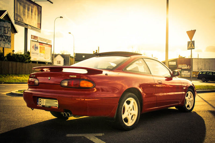

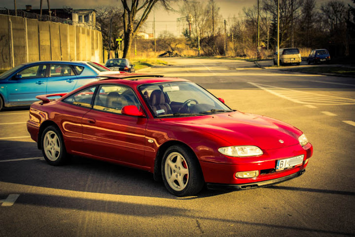

Jako że minął prawie rok, czas odświeżyć temat
Auto całą zimę stało i grzecznie czekało na wiosnę. W między czasie zabrałem się za brakujące hamulce. Została założona druga pompa hamulcowa razem z serwem, po uprzednim odnowieniu i pomalowaniu. Przednie hamulce to zestaw z Mazdy 6, który został wypiaskowany i pomalowany. W końcu mogę powiedzieć że mam hamulce
Dodatkowo boczne kierunki zostały zmienione na clear'y.
Niżej kilka zdjęć ze stanu aktualnego:
