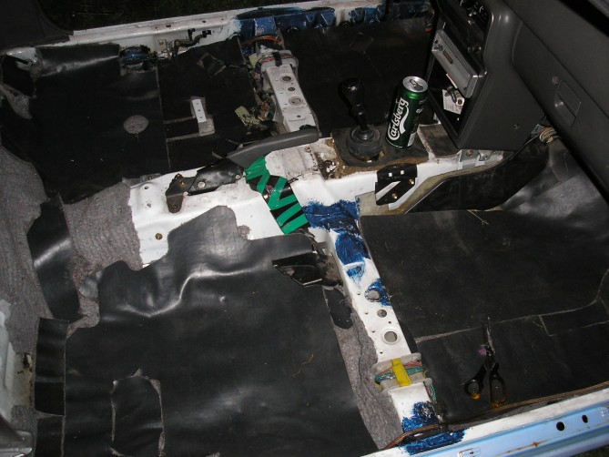

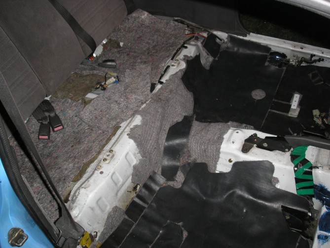

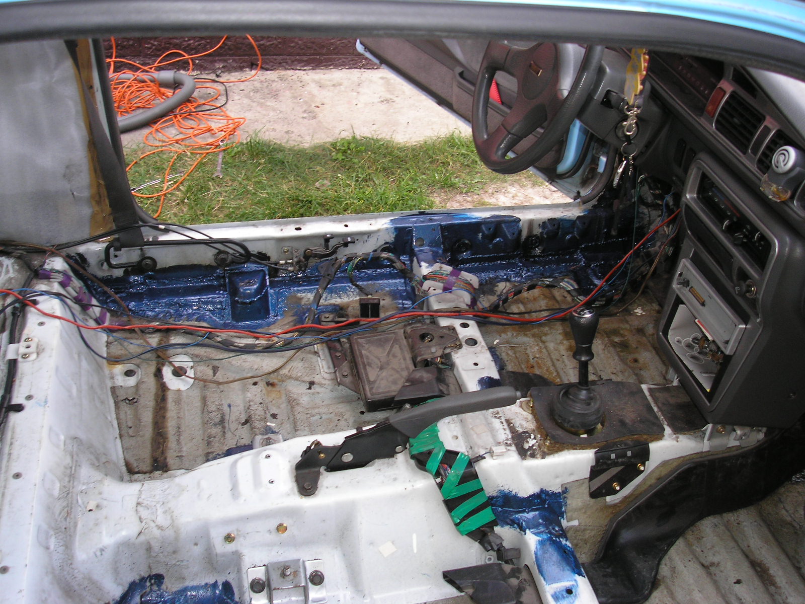

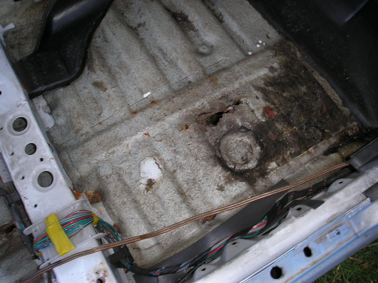

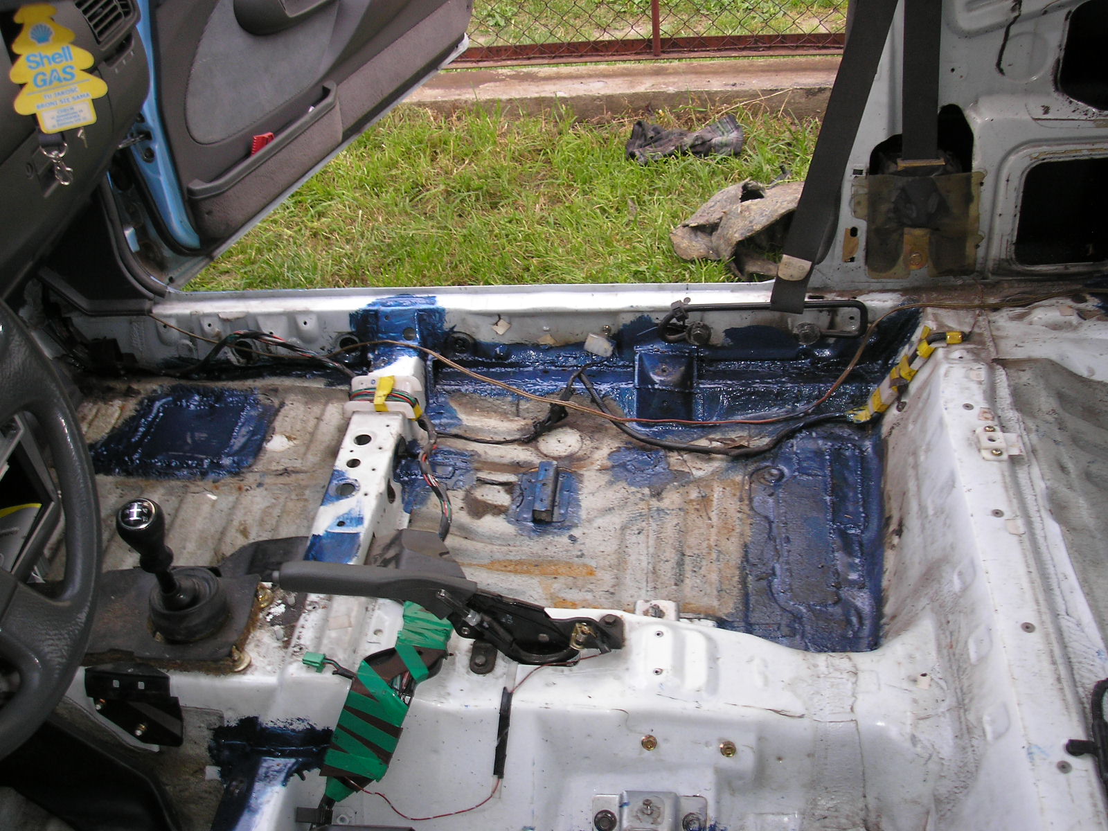

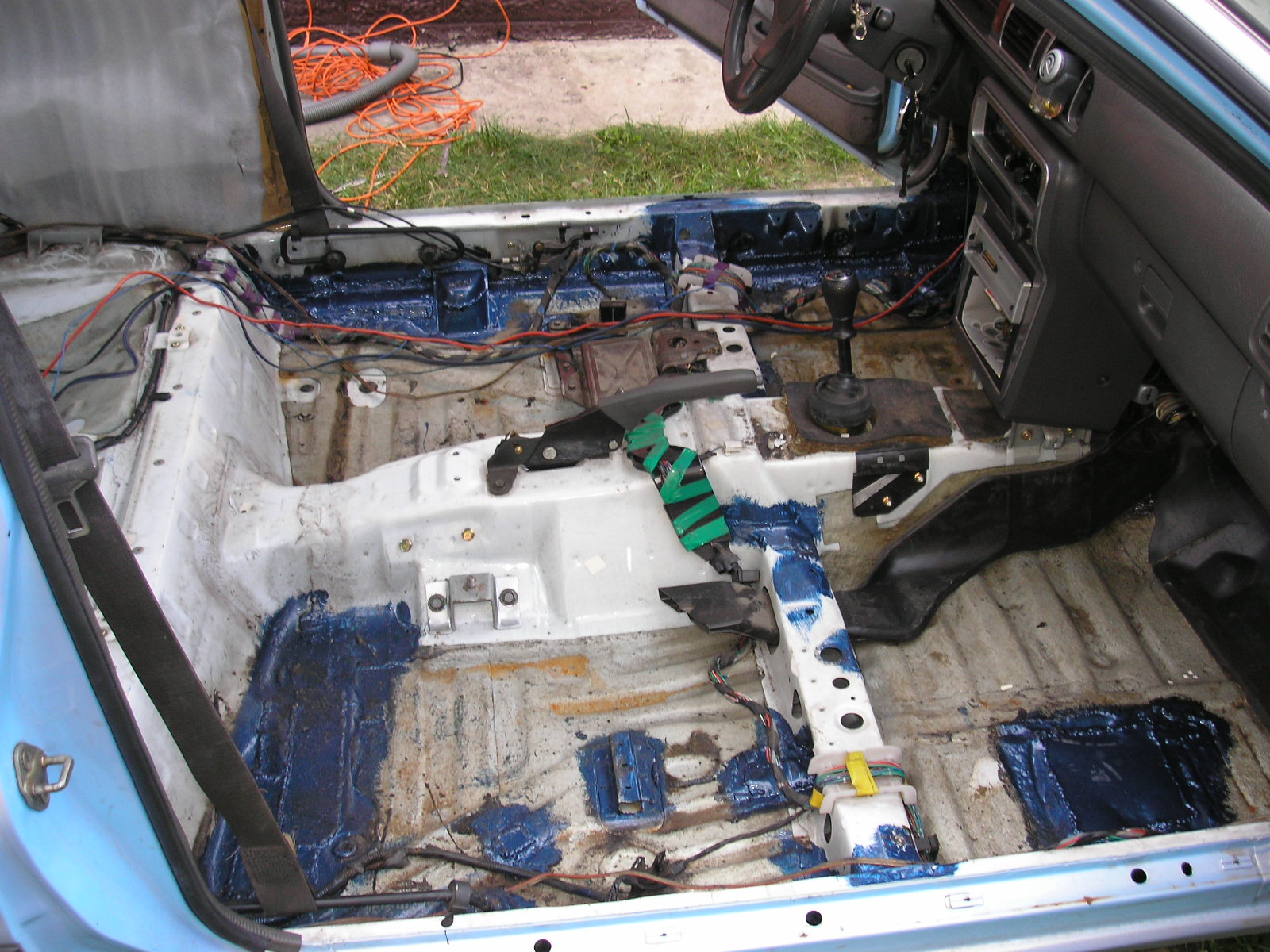

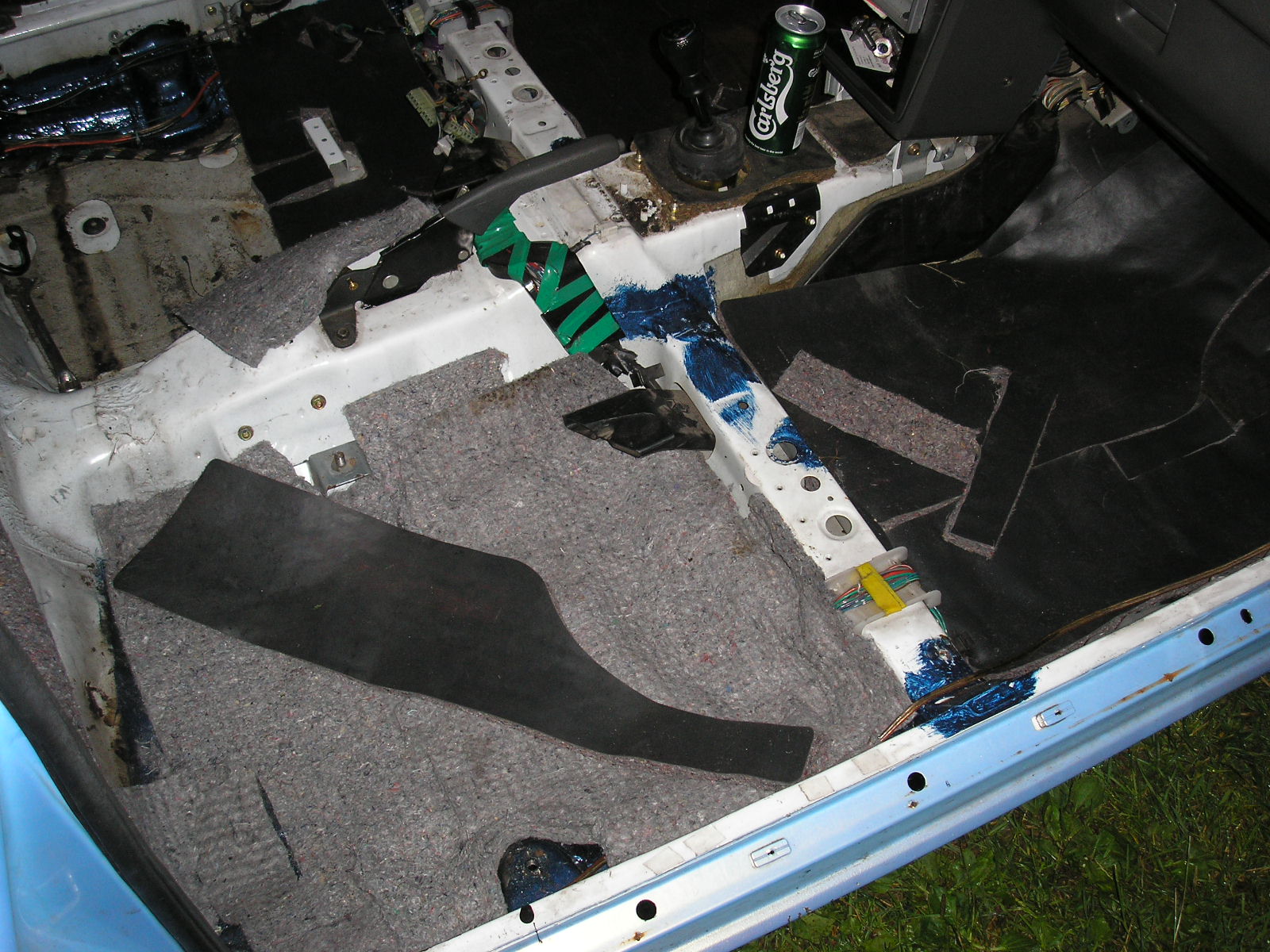

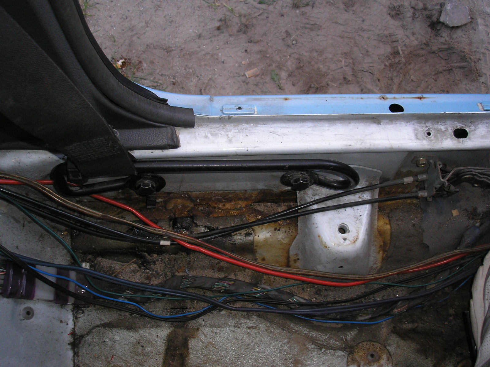

Postprzez max » 24 sie 2008, 15:21
Nadeszła chwila zajrzeć do podłogi w mazdzie , wiek auta zrobił swoje – wyglądalo nieciekawie ale już wszystko naprawione . Przy okazji podłoga została wygłuszona matami az z trzech angoli efekt niesamowity . Zamieszczam pare fotek .

Postprzez oblivion » 20 wrz 2008, 08:39
dobra robota, całość sponsoruje, jak widać, CARLSBERG :P
Od: 26 gru 2006, 19:47
Posty: 3269 (1/0)
Skąd: Sanok
Postprzez max » 22 wrz 2008, 16:56
oblivion napisał(a):dobra robota
dzięki ;)
oblivion napisał(a):całość sponsoruje, jak widać, CARLSBERG język
oj niestety nie ale mógłby :D

Postprzez Waluś » 6 lis 2008, 21:27
co to to niebieskie czym malowałeś spawy ??

Postprzez PLaster » 7 lis 2008, 19:56
max daj jakieś namiary na te specyfiki i jakie maty kładłeś, bo i mnie czeka taka operacja
www.czelej.net
Od: 4 lut 2008, 01:41
Posty: 2352 (23/37)
Skąd: Marki k. Warszawy/Podlasie
Auto: GH '10 L5 125KW
CR '08 LF 107KW
Postprzez max » 9 lis 2008, 15:24
Waluś to niebieskie to hammerite , tylko przed nim maluje unikorem ( minia ) z utwardzaczem akrylowym jest wtedy twardsza i odporniejsza a na koniec hammerite ;)
PLaster farby i utwardzacz dostaniesz normalnie w sklepie a maty to sa z angoli :D ale teraz jak cicho naprawde efekt jest niezly ;)

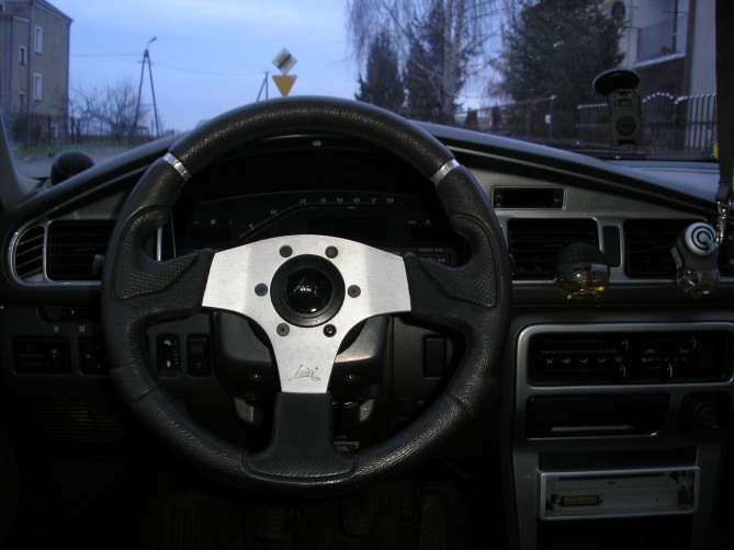

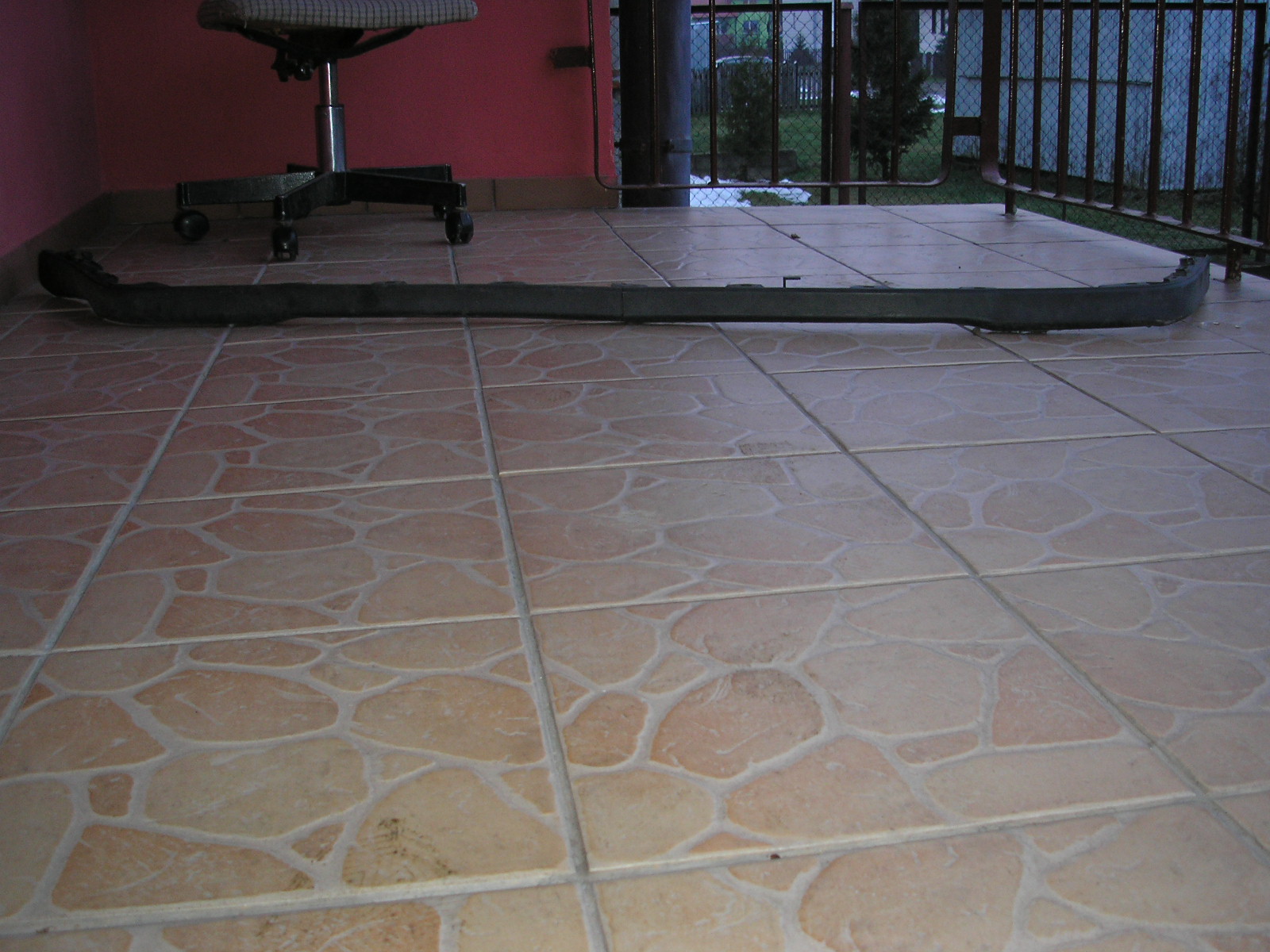

Postprzez max » 21 gru 2008, 16:30
W końcu mazda dostała długo poszukiwaną oryginalna listwę pod zderzak i nową kierownice ;)

Postprzez zibi626 » 13 sty 2009, 14:53
Zegary miażdżą !! Gratuluje !!
