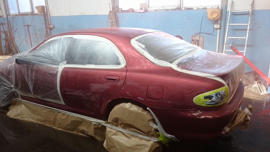

Postprzez jurand » 31 sie 2017, 21:10

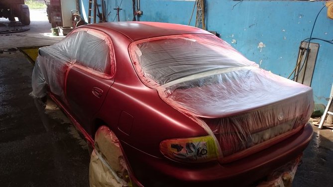

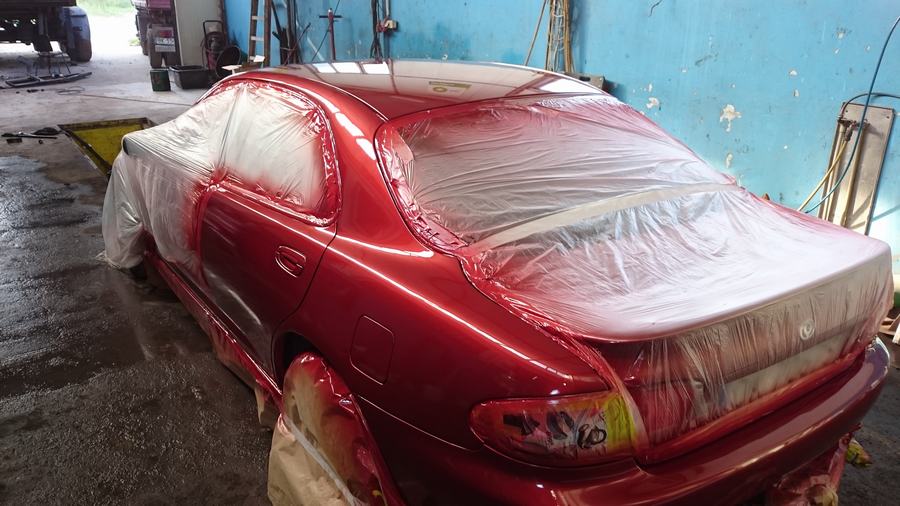

Z dnia dzisiejszego:
Oklejanie
Baza
"Klar"
Te-de! Potem detale.

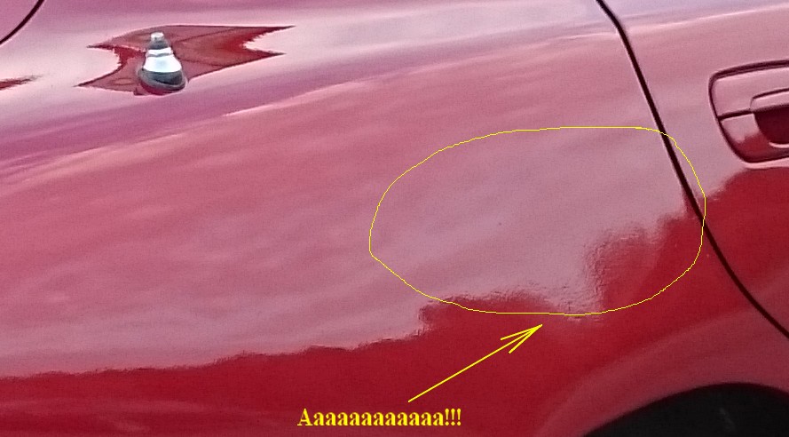

I nie zdążyłem zrobić foty bo lało a ja się poważnie wkurzyłem i zacząłem wycierać szmatką!
Doprowadza się detale do świetności, odświeża lakier a jakiś ....(piiip!) wjeżdża kołem suv'a na drzwi opuszczając parking! Tylne prawe drzwi przetarte do połowy na całej długości!!! Może będzie dało rady spolerować. Wgnieceń nie stwierdziłem. Załamać się można!
Po 35-ciu latach doświadczenia na drogach stwierdzam, że właściciele "tłuściochów" i krawaciarze
to największe zakały na drogach (i parkingach)!

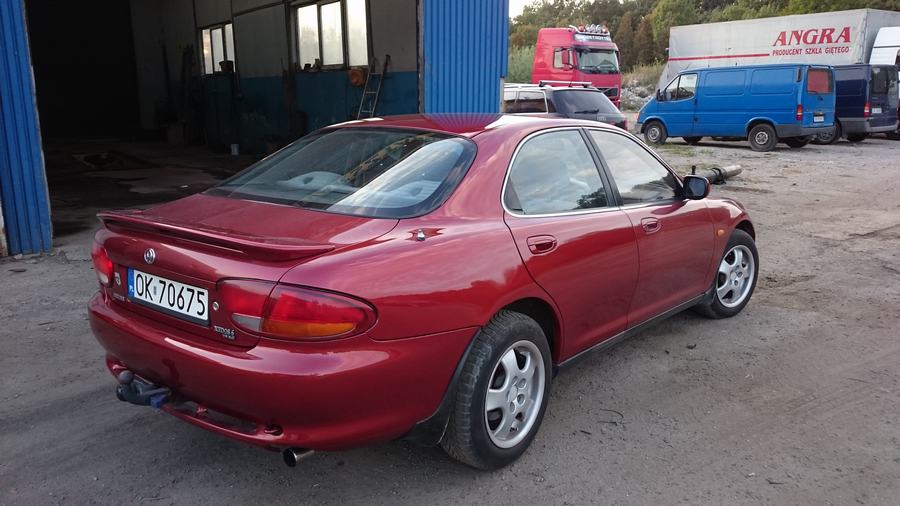

Postprzez jurand » 13 wrz 2017, 19:34
Na focie wygląda jak modelka w plenerze <serduszka> ale jak się podejdzie bliżej to <zygi>
Ja przygotowałem a kumpel pryskał.
To było 350,– za farbę oraz dokupione materiały i 100,– + 0,7 za malowanie na akurat wolnym warsztacie dla ciężarówek. Trzecia warstwa "klara" pod koniec 0,7 <soczek>
Profesjonalny lakiernik jak by to zobaczył <bicz>
Widać niedoskonałości w przygotowaniu i tu i ówdzie wylazła pomarańczowa skórka (ponoć standard).
Pójdzie pod 2500 i pastę G-3 to się nieco "wyciągnie".
Jak się przyjrzeć widać różnicę w odcieniu (trzeci raz dobierana baza – nie ma mocnych!) ale są na to metody!
I tak nie będzie idealnie. Trzeba będzie maksymalnie lakier (bez matowienia) wysuszyć np. tanim płynem do naczyń i benzyną a potem dobranym (samodzielne mieszanie) woskiem koloryzującym.
W słońcu wtedy różnica będzie mniej widoczna <spoko>
Jak poczynię wyżej wymienione to zrobię fotki (z bliska też).

Postprzez jurand » 14 wrz 2017, 16:52
To akurat piękny ale wyjątkowo wredny kolor do dorobienia! Ktoś miał podobnie z 323F.
Sugerowałem dorabiającemu, że lakier, szczególnie w słońcu, mieni się trochę na złoto i chodzi najpewniej o metaliczny pigment.
Dorobiona ta farba nie daje aż takiego efektu. Niestety.
Często się maluje pojedyncze elementy i jakoś to wychodzi i wygląda a tu trochę <dupa>
Co do kosztów to znajdziesz i lakiernika za 150,– za element ale sam śmigaj po bazę i bezbarwny (np. Mayer – ponad 50,– pucha 1L + utwardzacz) po wcześniejszej sugestii co do potrzebnej ilości jednego i drugiego. Standardowo 100 ml bazy na element (prócz dachu).
Zazwyczaj bezbarwnego jest 2x więcej ale na mój kolor (słabo kryjąca baza) poszło 7:10 czyli 0,7L bazy i 1L "klara". Starczyło. Jeżeli możesz to ile się da sam wstępnie przygotuj go do malowania. Lakiernik dopieści. Osłaniaj taśmą sąsiadujące elementy, których nie będziesz malował!
Jak chcesz podpowiedzi jak przygotować (sprawniej niż ja, "inwalida") to dawaj na PW.
Albo zajrzyj do jutuba ;)

Postprzez jurand » 14 wrz 2017, 19:34
Czemu kupić samemu? Ponieważ warsztat dolicza wszystko! Po lakier trzeba ruszyć <dupa> z warsztatu i dobranie oraz sporządzenie to nie jest 5 minut czyli koszty za czas.
Im więcej sam zrobisz tym więcej możesz negocjować za ostateczne przygotowanie i malowanie. Jeśli właściciel warsztatu się upiera, że wszystko sam zrobi to będziesz miał 300-400 złociszy za element! Myślisz, że dlaczego ja się tym zająłem z tytanem w plecach i pieniążkami z ZUS za chorobowe?

Postprzez jurand » 14 wrz 2017, 20:42
Ty nie dobierasz koloru tylko fachowiec w profesjonalnym sklepie. Ilość na element – podałem. Na dach i maskę 200 ml. Jaki "klar" – podałem.
Na całość pójdzie 1,2...1,5 L bazy i ze 2 L bezbarwnego.
Zdzierasz "klar", gładzisz i pytasz czy tak wstępnie może być. On sprawdza i odtłuszcza i jego wina to może być ścięcie się bazy, niedomalowanie bazą, zaciek, za bardzo widoczna pomarańczowa skórka. I on o tym wie i musi wiedzieć, że ty o tym wiesz <faja>
Strach ma wielkie oczy! Do roboty!

Postprzez jurand » 15 wrz 2017, 14:03
Tak, zdzierałem na dzień dobry mechanicznie szlifierką pneumatyczną. Ręcznie to do kliniki bym wrócił! Ale końcówka i dopieszczanie ręcznie, niespieszne głaskanie gołą dłonią żeby wyczuć nierówności. I tak daleko od ideału!
To warsztat znajomych, którzy naprawiają sprzęt ciężarowy. Ja też mieszkam w bloku i do tego nie posiadam garażu.

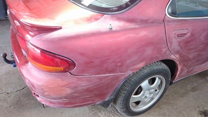

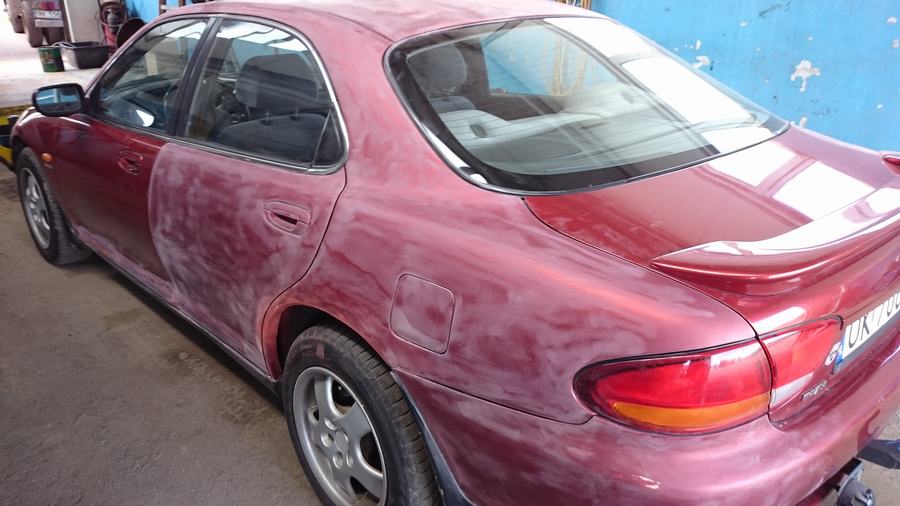

Postprzez jurand » 29 wrz 2017, 22:07
Zabrałem się dzisiaj za robotę, którą śmiało można polecać "za karę" <bicz>
Jako, że malowanie przebiegło w spartańskich warunkach ale farba OK, temperatura OK to w pistolecie okazała się źle dobrana dysza i w wielu miejscach wyszło takie o...
...zabrałem się za zdzieranie ponieważ z tego powodu źle spałem.
Robota głupiego jak po malowaniu ponownie się matowi połowę elementów.
Kurde, udało się zrobić na jajeczko tarczkami na mokro1500 i 2500 oscylacyjnym pneumatykiem ale pasta G3 okazała się za delikatna. No i zabrakło obrotowej maszyny ale wieczorem znalazła sie w czeluściach piwnicy <spoko>
Ale jestem na dobrej drodze to jak polerka będzie na tiptop z radości porobię fotki <jupi>
