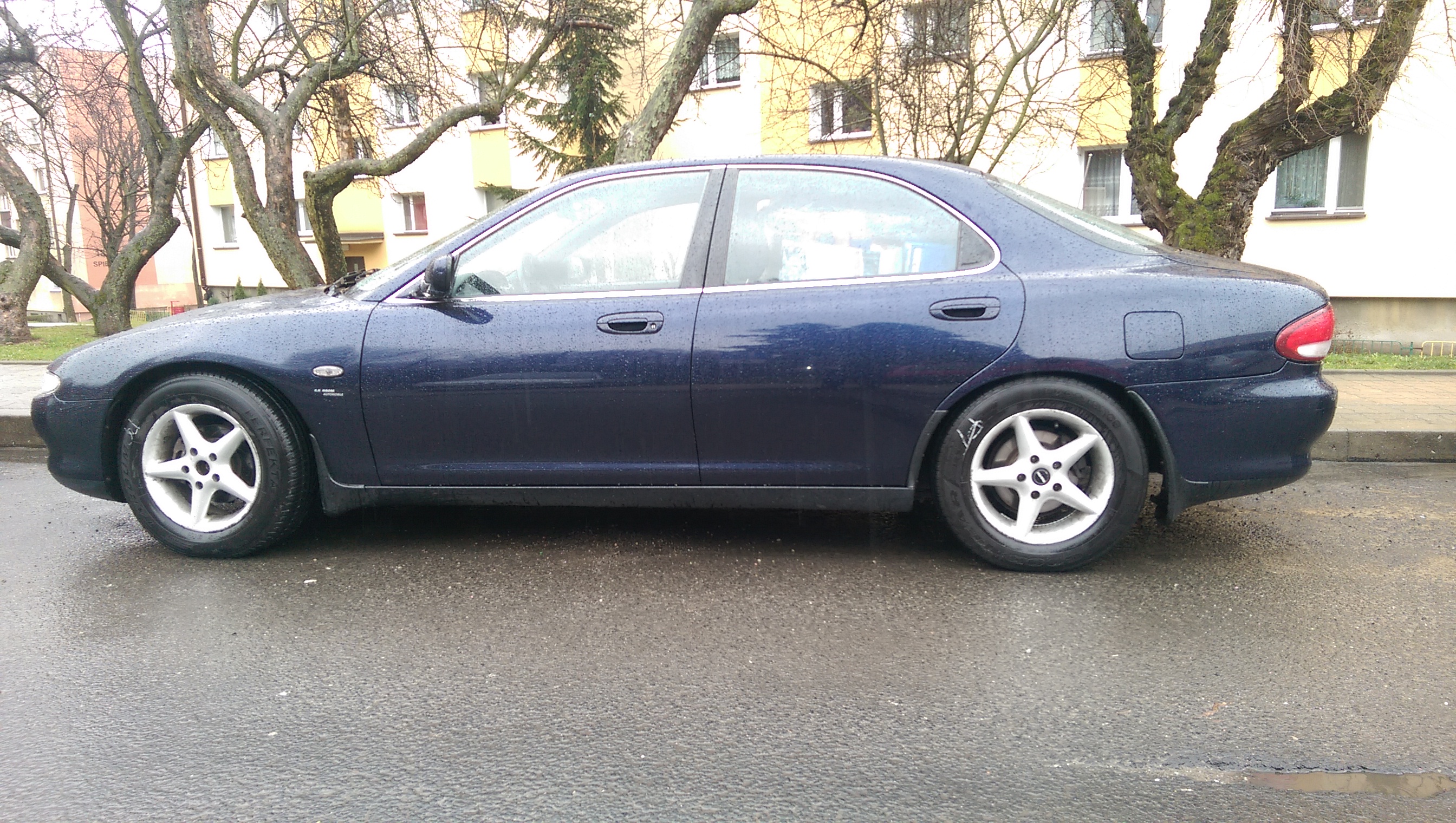

Postprzez Adventure184 » 28 mar 2015, 13:37
Po co jakieś Virtualne tuningi i obniżanie samochodu, skoro można tak :)

Postprzez Setritus » 28 mar 2015, 17:36
W bagażniku tona wyngla ;)

Postprzez phoenx » 29 mar 2015, 00:30
Tona gratów :) Xed pomagał przy przeprowadzce – nawet baaardzo twarde sprężyny H&R się poddały :)
