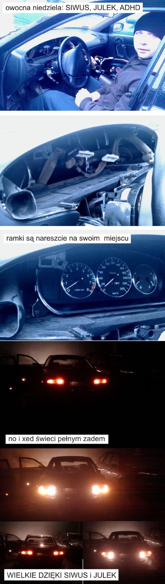

Postprzez ADHD » 4 mar 2012, 16:43
DamianSzatan666 napisał(a):czyli jak powinny się pozycyjne świecić?? tylko na tych zewnętrznych co są w błotnikach?? u mnie się świecą 4 pozycyjne z tyłu. Czy to tak być powinno??
jakieś foto :)

Postprzez sylwo » 5 mar 2012, 20:11
Fajnie to wygląda ale coś namotane bo lewa wewnętrzna żarówka to przeciwmgielna a Ty masz 2x dwużarnikowe. Ori to na pewno nie jest ;)

Postprzez ADHD » 6 mar 2012, 19:49
DamianSzatan666 napisał(a):nie no spoko... mam jedyną w swoim rodzaju.
no nie do końca, u mnie to już od jakiegoś czasu działa i było jednym z celów "modowych" :P
xedos wygląda obłędnie z całym tyłem świecącym, niestety zdjęcia tego nie oddają (moje też)

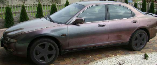

Postprzez DamianSzatan666 » 9 mar 2012, 23:25
a teraz coś dla tych którzy uważają że w "czerni" mojej Madzi ładniej. Mi sie osobiście nie widzi. Przynajmniej w takiej.
VT, niestety nie operuję biegle Photoshopem :D <glupek2>
No tak, tylko że to jest xed z 93roku jeżeli dobrze pamiętam i ma tą kontrolkę od pasów a w moim nie ma. Ma szyber, czego mi brakuje jak nie wiem co...
