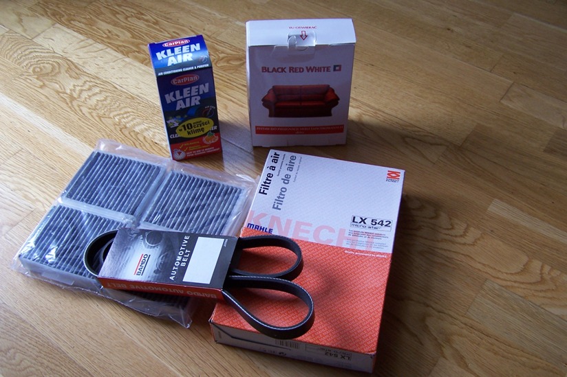

Z racji, że nastała wiosna i zrobiło się ciepło przyszła pora na porządki ;), czyli czyszczenie wnętrza i konserwacja skórzanej tapicerki. Wykonałem również przegląd klimatyzacji (wraz z odgrzybianiem i wymiana filtra kabinowego) oraz wymieniłem filtr powietrza coby Madzia lżej oddychała :D .
Ponadto zaczął popiskiwać drugi pasek klinowy więc go wymieniłem aby nie wyglądał jak ten pierwszy :( z kilku postów wyżej, którego to wymieniałem pod koniec marca.

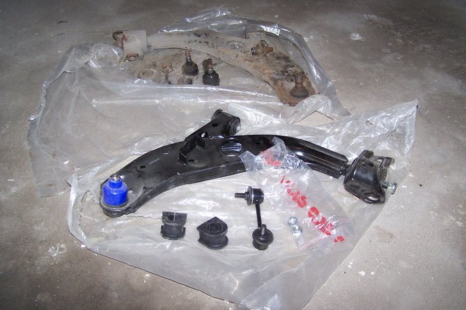

Postprzez siegu » 17 sty 2019, 13:54
Końcówki drążka kierowniczego i prawy wahacz wymieniony na szybko bo przegląd techniczny się kończył ;) , teraz czas aby zabrać się na spokojnie za lewy :) .
